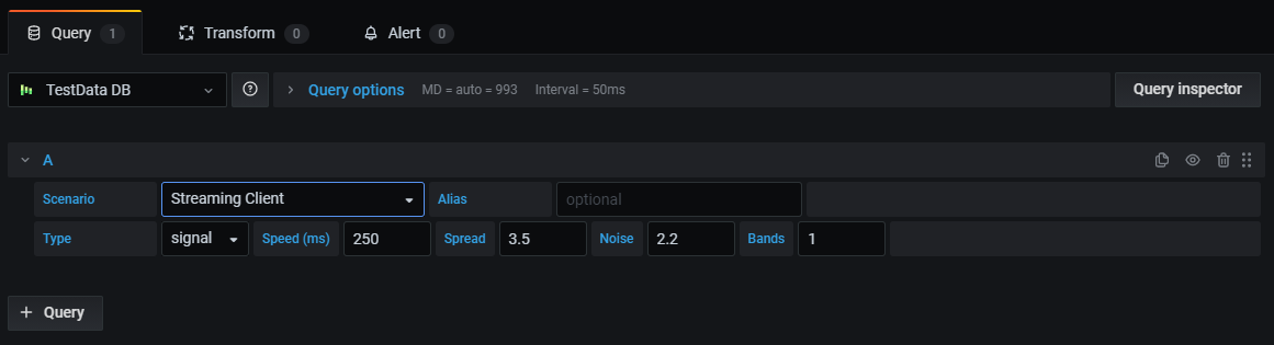

Навигация по вкладке запроса
Панель вкладки панели запроса состоит из следующих элементов (рисунок 43):
  • Data source selector (Выбор источника данных) – выбор источника данных для запроса;
  • Query options (Параметры запроса) – устанавливает максимальные параметры извлечения данных и интервалы времени выполнения запроса;
  • Query inspector button (Кнопка проверки запросов) – открывает панель проверки запросов, где можно просмотреть и оптимизировать пользовательский запрос;
  • Query editor list (Список редактора запросов) – содержит список ранее созданных запросов;
  • Expressions (Выражения) – для создания выражений оповещений используется конструктор выражений.
Рисунок 43 — Вкладка запроса

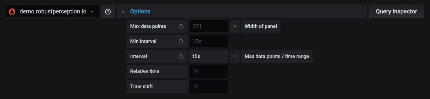

Параметры запроса
Чтобы просмотреть настройки для выбранного источника данных нужно нажать "Query options (Параметры запроса)" рядом с селектором источника данных. Изменения, которые вносится здесь, влияют только на запросы, созданные на этой панели (рисунок 44).
Рисунок 44 — Параметры запроса
Подсистема устанавливает значения по умолчанию, которые отображаются темно-серым текстом. Изменения отображаются белым текстом. Чтобы вернуть поле к настройкам по умолчанию, нужно удалить белый текст из поля.
Параметры запроса источника данных панели включают:
  • Max data points (Максимальное количество точек данных) – если источник данных поддерживает эту функцию, то она устанавливает максимальное количество точек данных для каждого возвращаемого ряда. Если запрос возвращает больше точек данных, чем установлено максимальное количество точек данных, то источник данных уменьшает количество возвращаемых точек, объединяя их в среднее значение, максимальное значение или с помощью другой функции.
Чтобы повысить производительность запроса или сгладить визуализированную линию можно ограничить количество точек. Значение по умолчанию – это ширина (или количество пикселей) графика, поскольку можно визуализировать только столько точек данных, сколько помещается на панели графика.
При потоковой передаче данных Подсистема использует максимальное значение точек данных для прокручиваемого буфера. Потоковая передача – это непрерывный поток данных, а буферизация разделяет поток на фрагменты. Например, Loki транслирует данные в режиме реального времени.
  • Min interval (Минимальный интервал) – устанавливает минимальное значение для автоматически рассчитываемого интервала, который обычно равен минимальному интервалу сбора данных. Если точка данных сохраняется каждые 15 секунд, не нужен будет интервал меньше этого значения. Также можно установить более высокий минимальный интервал, чем интервал сбора данных, чтобы получать более грубые и хорошо функционирующие запросы.
Следует обратить внимание, что Min interval (Минимальный интервал) соответствует минимальному шагу в Prometheus. Изменение интервала в Prometheus может изменить начало и конец диапазона запроса, поскольку Prometheus выравнивает диапазон по интервалу.
  • Interval (Интервал) – задает временной интервал, который можно использовать при агрегации или группировки точек данных по времени.
Подсистема автоматически вычисляет соответствующий интервал, который можно использовать в качестве переменной в шаблонных запросах. Переменная измеряется либо в секундах ($ __interval), либо в миллисекундах ($__interval_ms).
Интервалы обычно используются в функциях агрегации, таких как sum или average. Например, это запрос Prometheus, который использует интервальную переменную:
rate(http_requests_total[$__interval])
Этот автоматический интервал рассчитывается на основе ширины графика. Когда пользователь уменьшает масштаб визуализации, интервал увеличивается, что приводит к более грубой агрегации. Аналогично, если пользователь увеличивает масштаб, интервал уменьшается, что приводит к более тонкой агрегации.
  • Relative time (Относительное время) – переопределяет относительный диапазон времени для отдельных панелей, в результате чего они будут отличаться от того, что выбрано в средстве выбора времени на панели в правом верхнем углу панели. Это можно использовать, чтобы показывать метрики за разные периоды времени или дни на одной панели (таблица 46).
Переопределение времени панели не действует, если диапазон времени панели является абсолютным.
  • Time shift (Сдвиг времени) – изменяет диапазон времени для отдельных панелей, смещая его начало и конец относительно выбора времени. Например, можно сдвинуть диапазон времени для панели на два часа раньше, чем выбрано время на панели мониторинга (таблица 47).
  • Cache timeout (Тайм-аут кеша) – (доступно только в том случае, если доступно в источнике данных) переопределяет тайм-аут кеша по умолчанию, если в хранилище временных рядов есть кеш запросов; указывается в секундах.
