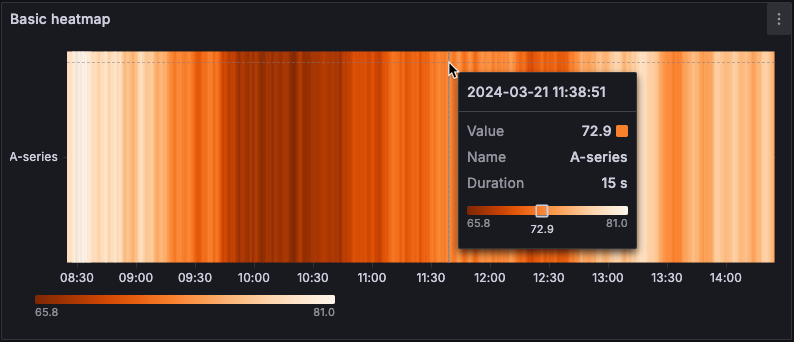

Показ гистограммы (ось Y)
Используется только для визуализации тепловой карты, если "Tooltip mode (Режим всплывающей подсказки)" установлен на "Single (Одиночный)", отображается опция "Show histogram (Y axis) (Показать гистограмму (ось Y)". Эта опция определяет, будет ли во всплывающей подсказке отображаться гистограмма, представляющая ось Y.
Показ цветовой шкалы
Используется только для визуализации тепловой карты, если "Tooltip mode (Режим всплывающей подсказки)" установлен на "Single (Одиночный)", отображается опция "Show color scale (Показать цветовую шкалу)". Этот параметр определяет, будет ли во всплывающей подсказке отображаться цветовая шкала, которая также представлена в легенде. Если цветовая шкала отображается во всплывающей подсказке, она показывает значение, на которое наведено курсор, на шкале (рисунок 48).
Рисунок 48 — Цветовая шкала
