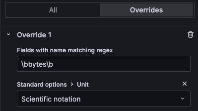

Например, можно переопределить единицу измерения по умолчанию для всех полей, которые содержат текст "байты", добавив переопределение с помощью "Fields with name matching regex (Поля с именем, соответствующим регулярному выражению"), а затем с помощью "Standard options (Стандартные параметры) Unit (Единица измерения)" установить правила переопределения (рисунок 57).
Рисунок 57 — Правила переопределения

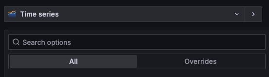

После их установки переопределения появятся на вкладках "All (Все)" и "Overrides (Переопределения)" в панели редактора (рисунок 58).
Рисунок 58 — Переопределения
