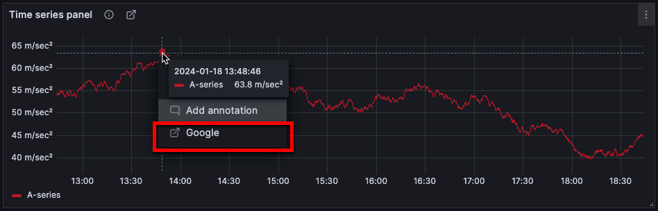

Сама ссылка доступна разными способами в зависимости от визуализации. Для визуализации временных рядов нужно нажать на точку или линию данных (рисунок 49).
Рисунок 49 — Ссылка на данные

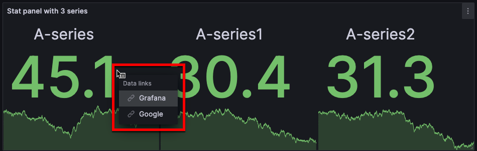

Для таких визуализаций, как статистика, шкала или гистограмма, можно нажать в любом месте визуализации, чтобы открыть контекстное меню (рисунок 50).
Рисунок 50 — Контекстное меню
Если в визуализации есть только одна ссылка на данные, при нажатии в любом месте визуализации откроется ссылка, а не контекстное меню.
