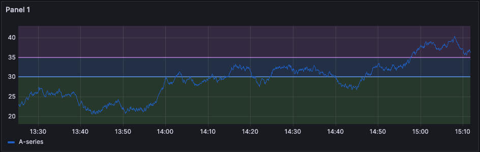

Используя пороговые значения, можно, например, раскрасить линии сетки и области на визуализации временных рядов (рисунок 56).
Рисунок 56 — Визуализация по пороговым значениям
