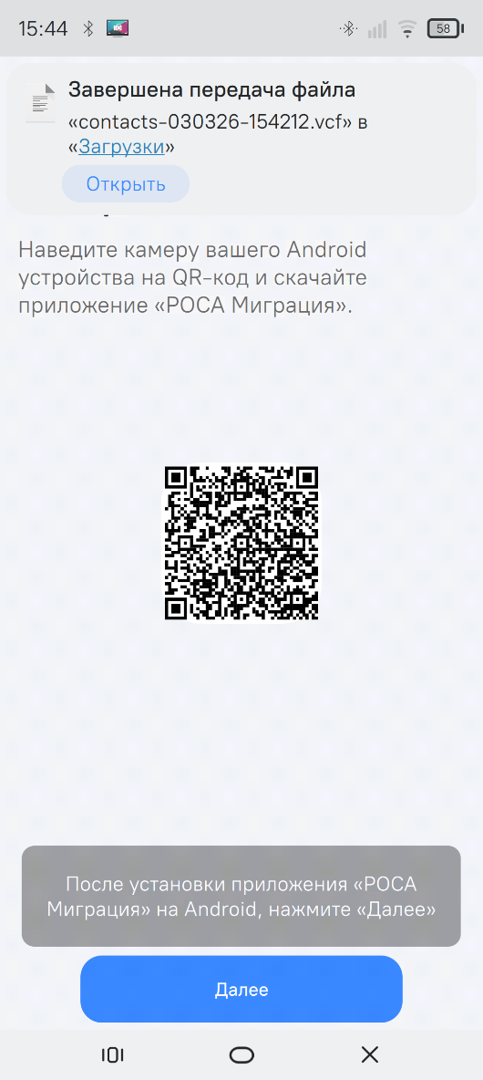

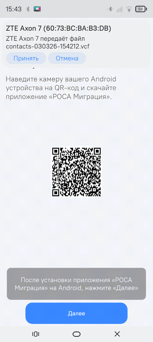

При запуске приложения отображается стартовый экран приложения (рисунок 247), содержащий QR-код для быстрого перехода к загрузке приложения.
Рисунок 247 - Установка приложения "РОСА Миграция"

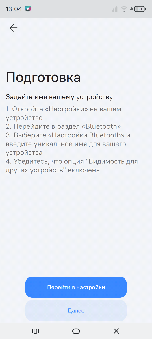

На следующем этапе отображаются инструкции по подготовке МУ к передаче данных через Bluetooth (рисунок 248). Пользователю необходимо:
  • открыть раздел "Настройки" на устройстве;
  • перейти в раздел "Bluetooth";
  • задать уникальное имя устройства;
  • убедиться, что включена опция видимости для других устройств.
Для быстрого перехода в настройки МУ доступна кнопка Перейти в настройки.
После выполнения указанных действий можно нажать кнопку Далее для продолжения процедуры переноса.
Рисунок 248 - Подготовка к импорту контактов

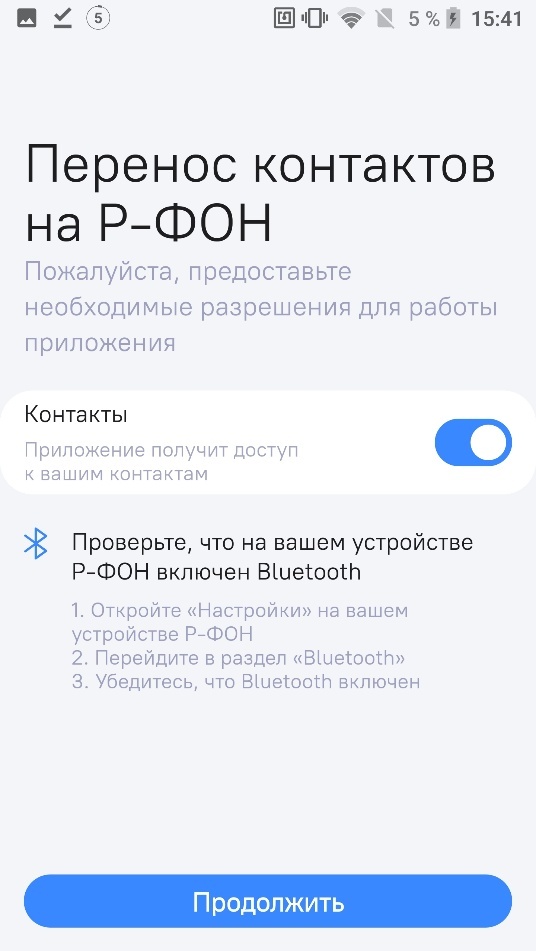

На следующих этапах переноса контактов необходимо выполнить действия в приложении "РОСА Миграция", установленном на исходном Android-устройстве:
  1. предоставить приложению соответствующие разрешения для доступа к контактам МУ, а также убедиться, что на устройстве с ОС "РОСА Мобайл" включен Bluetooth (рисунок 249);
Рисунок 249 - Перенос контактов на Р-ФОН

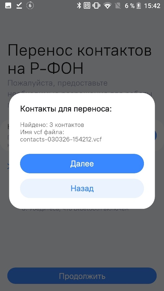

  1. приложение автоматически формирует файл со списком контактов на Android-устройстве. Для переноса файла необходимо нажать на кнопку Далее (рисунок 250).
Рисунок 250 - Формирование файла со списком контактов
  1. на МУ под управлением "РОСА Мобайл", на которое выполняется перенос контактов, необходимо подтвердить принятие файла со списком контактов нажатием на кнопку Принять (рисунок 251);
Рисунок 251 - Системное уведомление о приеме файла

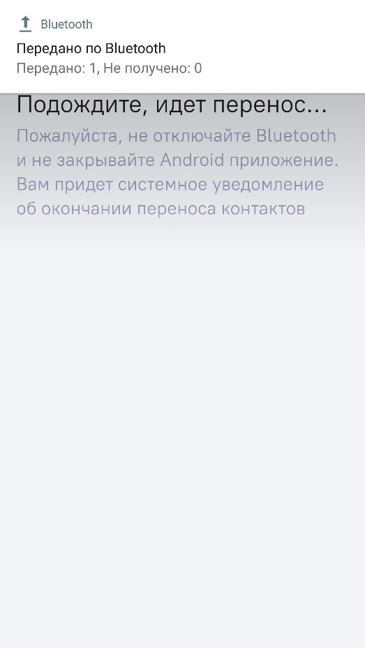

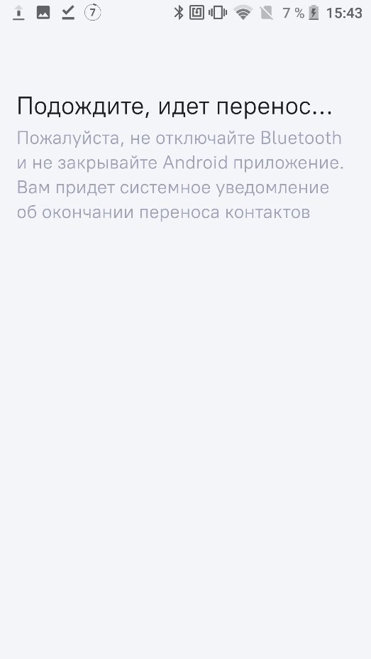

  1. процесс переноса может занять какое-то время, необходимо дождаться его завершения не закрывая приложение (рисунок 252);
Рисунок 252 - Процесс передачи файла

  1. открыть загруженный файл со списком контактов из системного уведомления(рисунок 254);
Рисунок 254 - Системное сообщение о завершении передачи файла

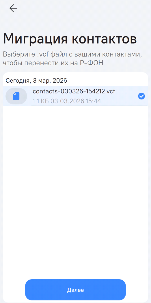

  1. файл откроется в приложении "Миграция контактов" для продолжения выбрать файл и нажать на кнопку Далее (рисунок 255).
Рисунок 255 - Перенос файла с контактами на МУ

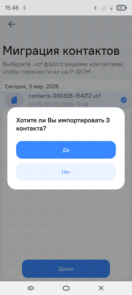

  1. подтвердить действие в диалоговом окне (рисунок 256);
Рисунок 256 - Подтверждение импорта контактов

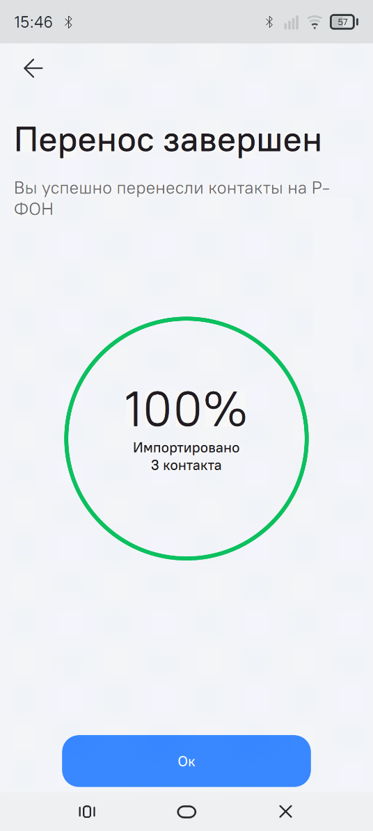

  1. после успешного импортирования файлов пользователь получит соответствующее информационное уведомление (рисунок 257), а импортированные контакты отобразятся в списке контактов пользователя.
Рисунок 257 - Завершение переноса
