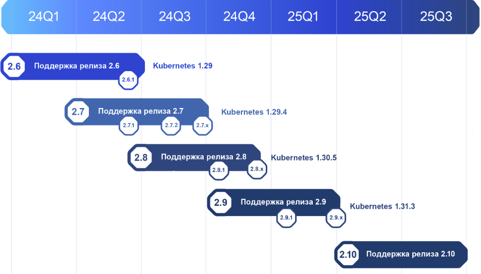

Выпускается 2 вида версий (п. Обновление):
- Минорная. Выпуск минорных версий происходит 4 раза в год поквартально. Поддерживаются две последние выпущенные минорные версии. Для версий, поддержка которых прекращена, не выпускаются обновления, содержащие исправления ошибок, устранения уязвимостей компонентов.
- Патч. Выпуск патч-версий происходит опционально при необходимости устранения выявляемых уязвимостей и дефектов.
Для каждого вида версии доступно ручное и автоматическое обновление кластеров (п. Обновление). Обновление каждого кластера происходит независимо друг от друга. Обновление доступно в закрытом и открытом окружениях.

Рисунок 2 ‒ Поддержка релизов
