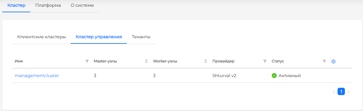

Управление хостами, доступными для присоединения в кластер управления, происходит с помощью экземпляра провайдера shturvalv2 (п. Shturvalv2) с именем кластера управления. Чтобы открыть интерфейс кластера управления в веб-интерфейсе Комплекса, нужно перейти в раздел "Кластер" на вкладку "Кластер управления". Управление ресурсами кластера управления, в т.ч. количеством узлов в группе происходит из интерфейса кластера управления (рисунок 1).
Рисунок 1 ‒ Кластер управления
Следует обратить внимание, что экземпляр провайдера, с которым инсталлирован кластер управления, не должен использоваться при создании клиентских кластеров. Подробнее о создании провайдеров в Комплексе см. п. О провайдерах.
