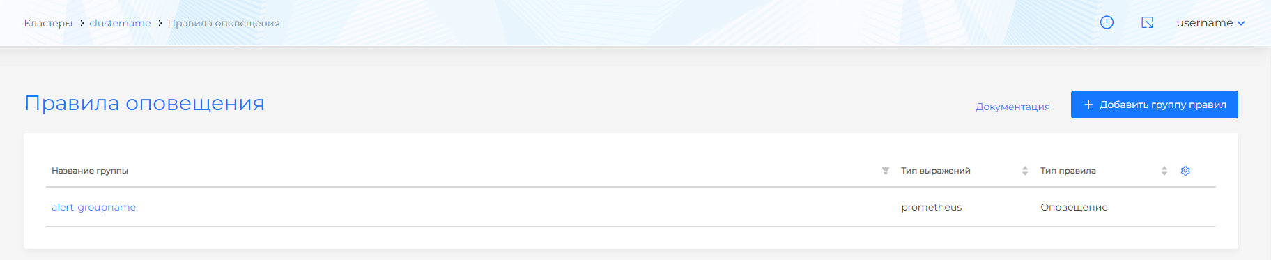

Для настройки правил оповещения (alert) или запись (record) необходимо создать группы правил. Группы разделены логически, поэтому выбор типа правил вынесен на уровень конфигурации группы правил.
Группы правил оповещения

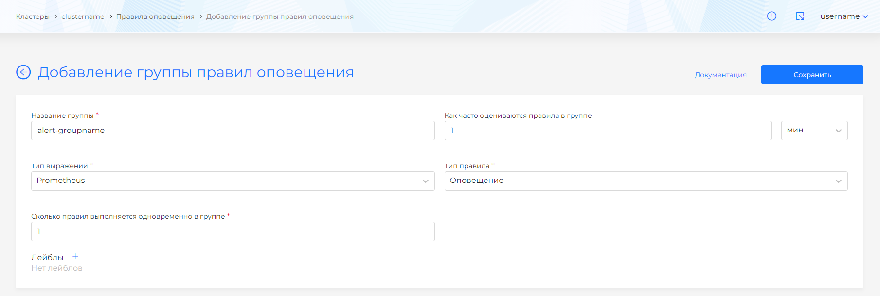

Чтобы создать группу правил оповещения, нужно перейти на страницу "Группы правил оповещения", нажать кнопку Добавить группу правил оповещения (рисунок 217).
Рисунок 217 ‒ Правила оповещения
На открывшейся странице (рисунок 218) требуется заполнить сведения о группе правил:
  • Имя группы (обязательное);
  • Тип выражений (Prometheus/Graphite, по умолчанию Prometheus);
  • Тип правил в группе ("оповещения (alert)" или "запись (record)");
  • Как часто оцениваются правила в группе;
  • Сколько правил могут выполняться одновременно в группе.

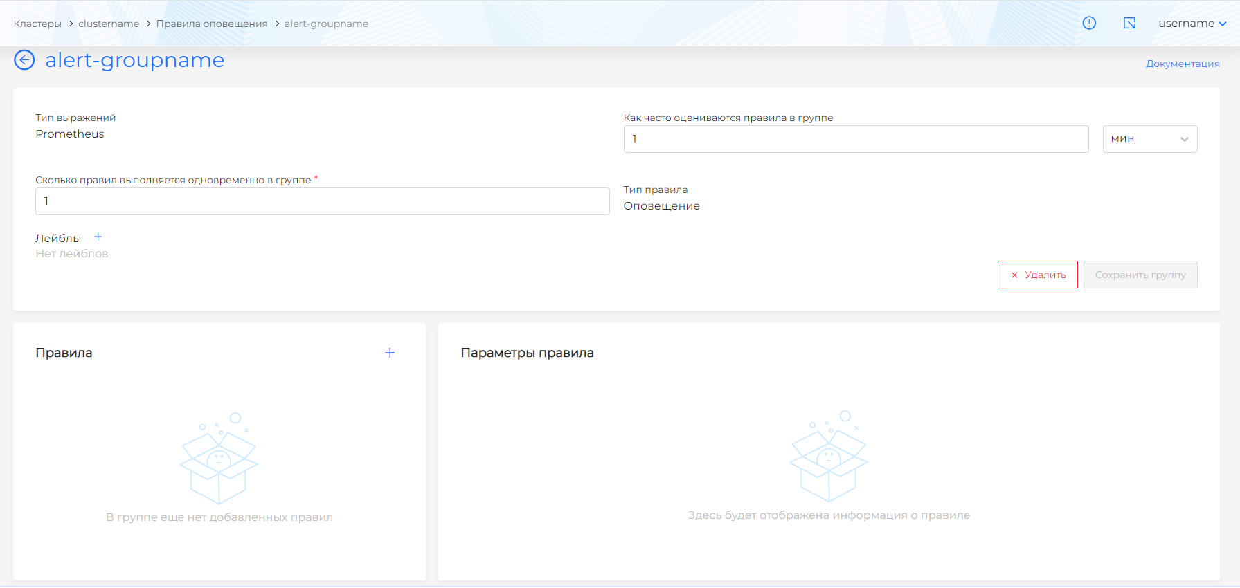

После создания группы правил:
  • имя группы, тип выражений, тип правил становятся неизменяемыми. Тип правила записывается в каждое правило, входящее в группу, в поле "type".
  • можно перейти в группу для добавления в нее правил;
  • экран изменяется. Верхняя часть экрана содержит сведения о группе. В нижней части пользователь может управлять правилами. В левой стороне расположен список правил. Можно добавить правило, нажав на + в списке правил. Добавление правила будет отображено в правой стороне экрана. Просмотр созданного правила будет отображено также в правой стороне нижней части экрана.
Следует обратить внимание, что группа правил и каждое правило в группе ‒ отдельные объекты, поэтому кнопки сохранения вынесены отдельно для группы и для правила в группе. Удаление группы приводит к каскадному удалению правил (рисунок 219).

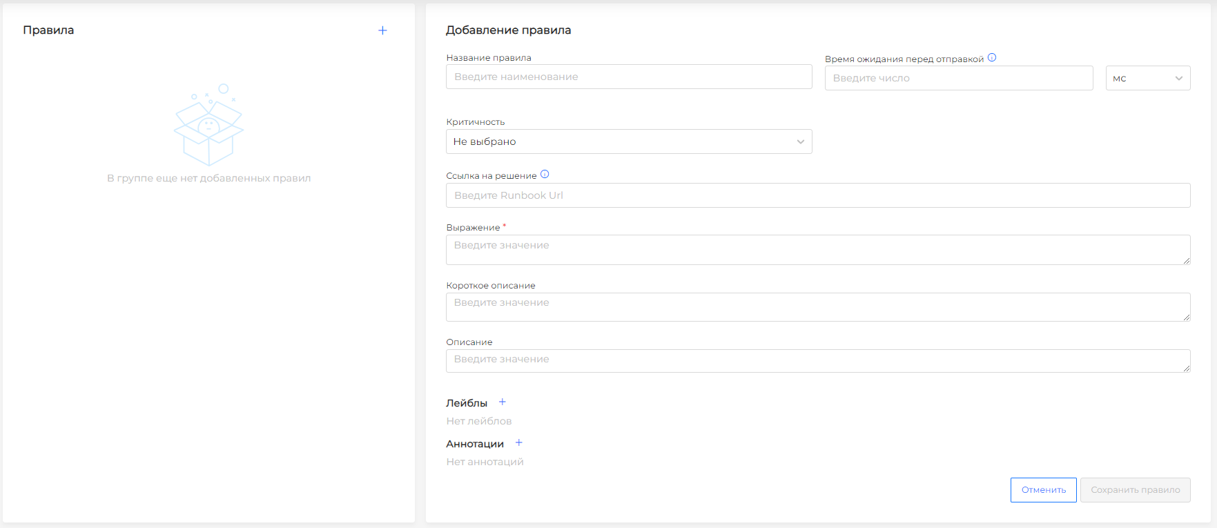

Правила оповещения

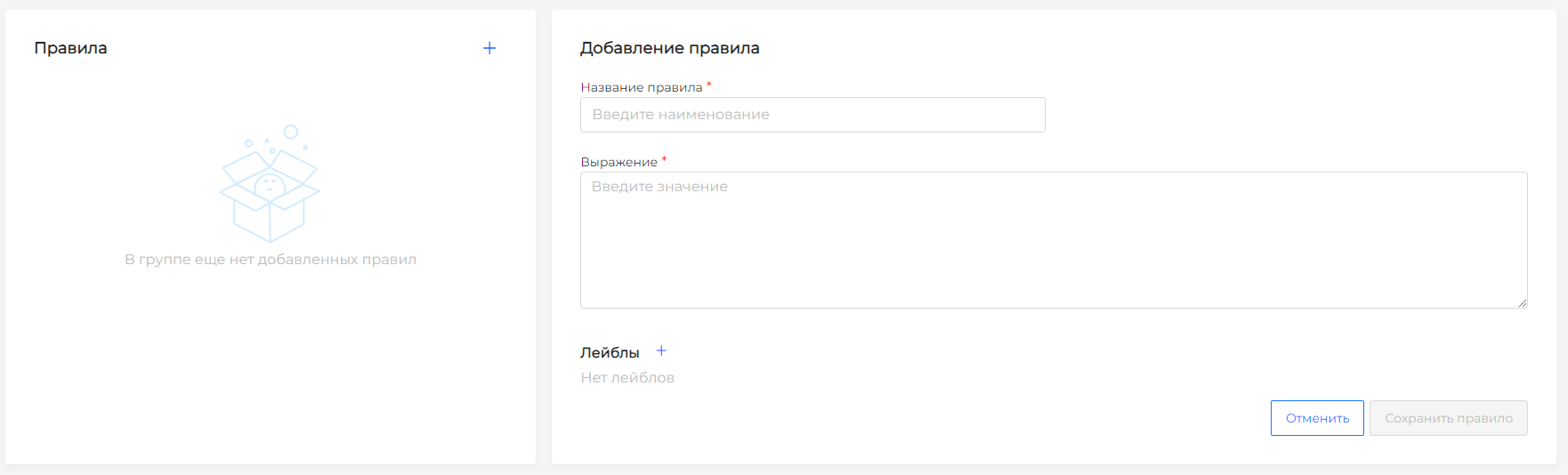

В конфигурацию правила входят (рисунок 220):
Рисунок 220 ‒ Правило оповещения
  • Название правила (обязательное);
  • Время ожидания перед отправкой. Это временной лаг, в течение которого система ожидает, сохранится ли состояние, соответствующее выражению. Если состояние сохранится, алерт (оповещение) будет отправлен;
  • Критичность (будет записана в значение лейбла с ключом severity. Если нет подходящего уровня критичности, следует оставить в поле значение "Не выбрано" и задать критичность с помощью лейбла);
  • Ссылка на решение (будет записана в значение аннотации с ключом runbook_url);
  • Короткое описание (будет записана в значение аннотации с ключом summary);
  • Описание (будет записана в значение аннотации с ключом description);
  • Выражение (обязательное);
  • Лейблы;
  • Аннотации;

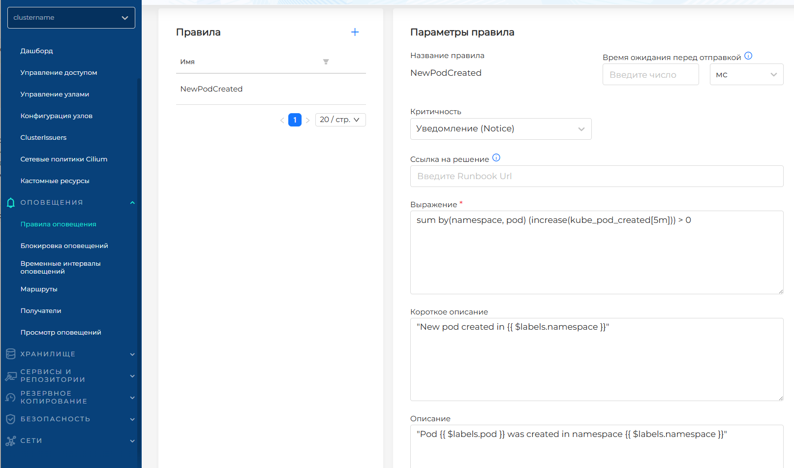

Пример правила оповещения
Для проверки функционала создать, например, правило, которое будет срабатывать при создании нового пода в кластере Kubernetes. Для этого в разделе "Кластер → Оповещение → Группа правил" создать новую группу правил с типом "Оповещение". Добавить правило:
sum by(namespace, pod) (increase(kube_pod_created[5m])) > 0
Это выражение работает следующим образом:
  • kube_pod_created ‒ метрика, которая показывает время создания каждого пода (в формате Unix timestamp);
  • increase(...[5m]) ‒ вычисляет количество новых значений за последние 5 минут;
  • sum by(namespace, pod) ‒ группирует результаты по неймспейсам и имени пода;
  • > "0"‒ условие, которое означает, что был создан хотя бы один новый под.
Для удобства восприятия можно добавить:
  • Короткое описание ‒ "New pod created in ";
  • Описание ‒ "Pod was created in namespace ".
Правило будет иметь вид, как показано на рисунке 221.
Рисунок 221 ‒ Пример правила оповещения

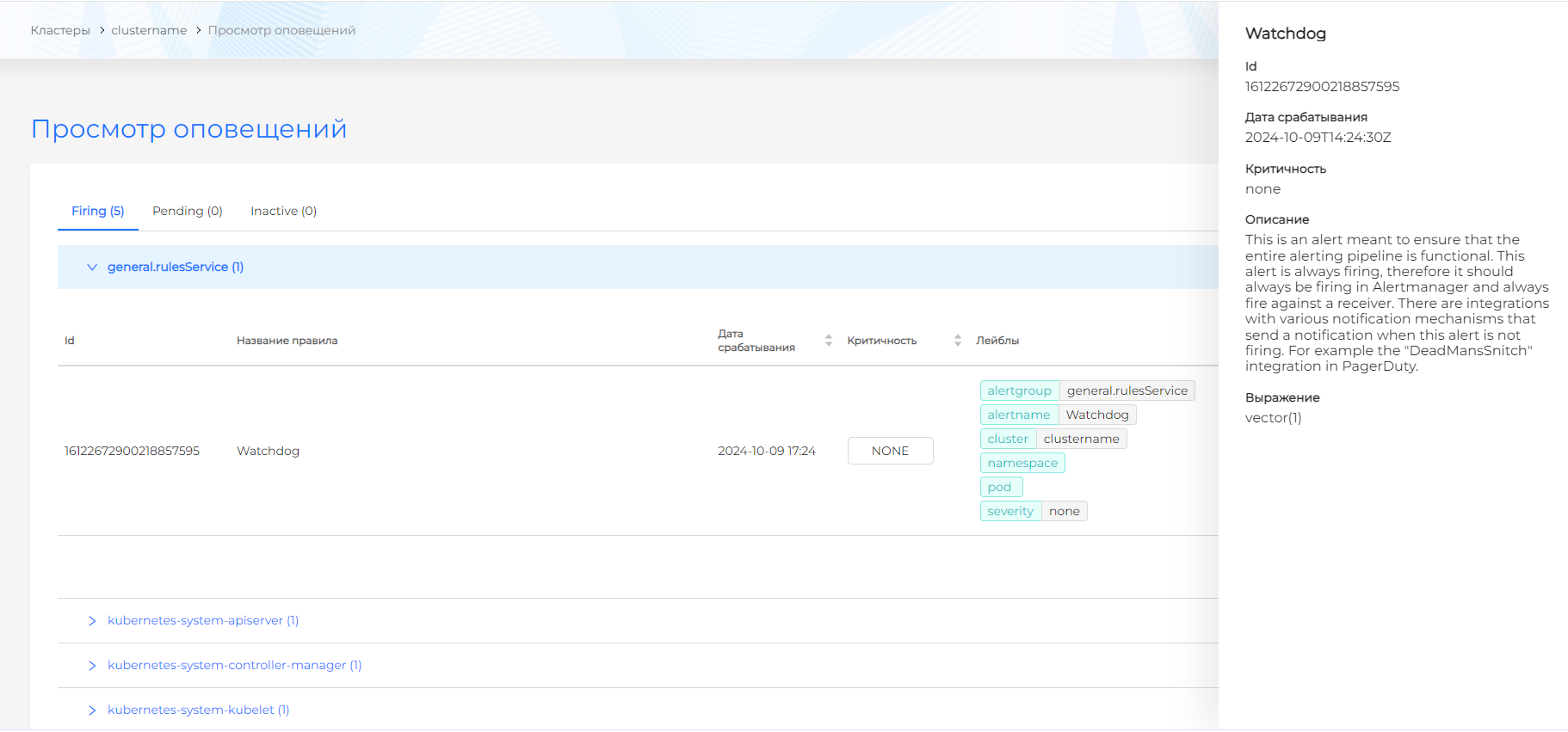

Группа general.rules
TargetDown
Описание: }}% of the }}/}} targets in }} namespace are down.
Выражение:
100 * (count(up == 0) BY (cluster, job, namespace, service) / count(up) BY (cluster, job, namespace, service)) > 10

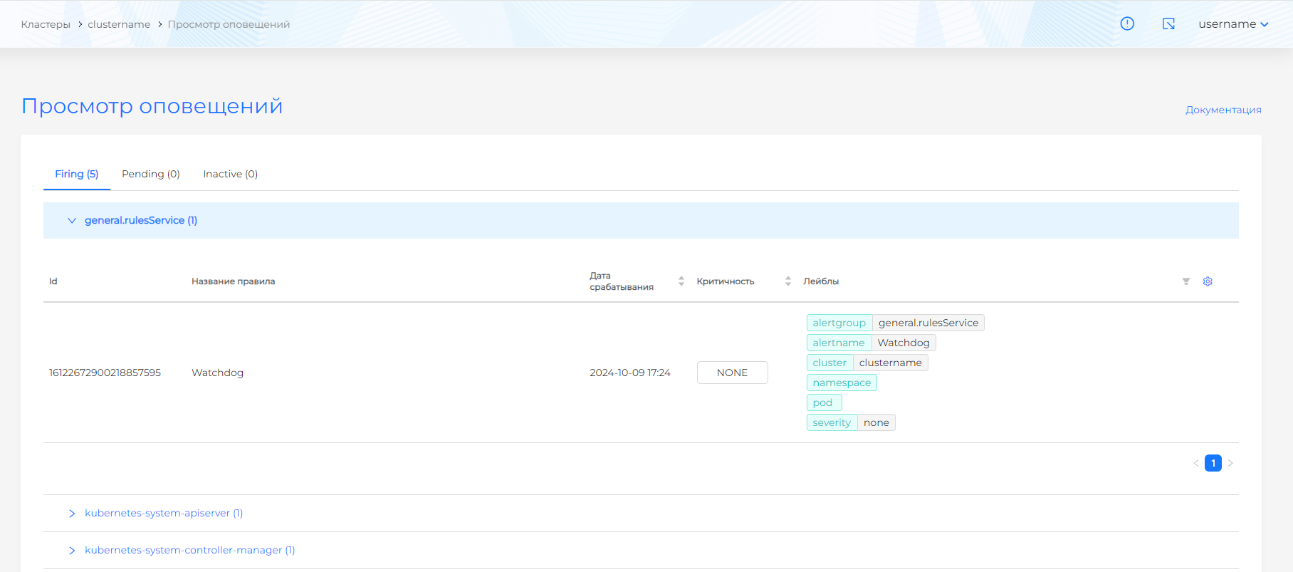

Watchdog
Описание: This is an alert meant to ensure that the entire alerting pipeline is functional. This alert is always firing, therefore it should always be firing in Alertmanager and always fire against a receiver. There are integrations with various notification mechanisms that send a notification when this alert is not firing. For example the "DeadMansSnitch" integration in PagerDuty.
Выражение:
vector(1)
InfoInhibitor
Описание: This is an alert that is used to inhibit info alerts. By themselves, the info-level alerts are sometimes very noisy, but they are relevant when combined with other alerts. This alert fires whenever there’s a severity="info" alert, and stops firing when another alert with a severity of ‘warning’ or ‘critical’ starts firing on the same namespace. This alert should be routed to a null receiver and configured to inhibit alerts with severity="info".
Выражение:
ALERTS{severity = "info"} == 1 unless on (namespace) ALERTS{alertname != "InfoInhibitor", severity =~ "warning|critical", alertstate="firing"} == 1

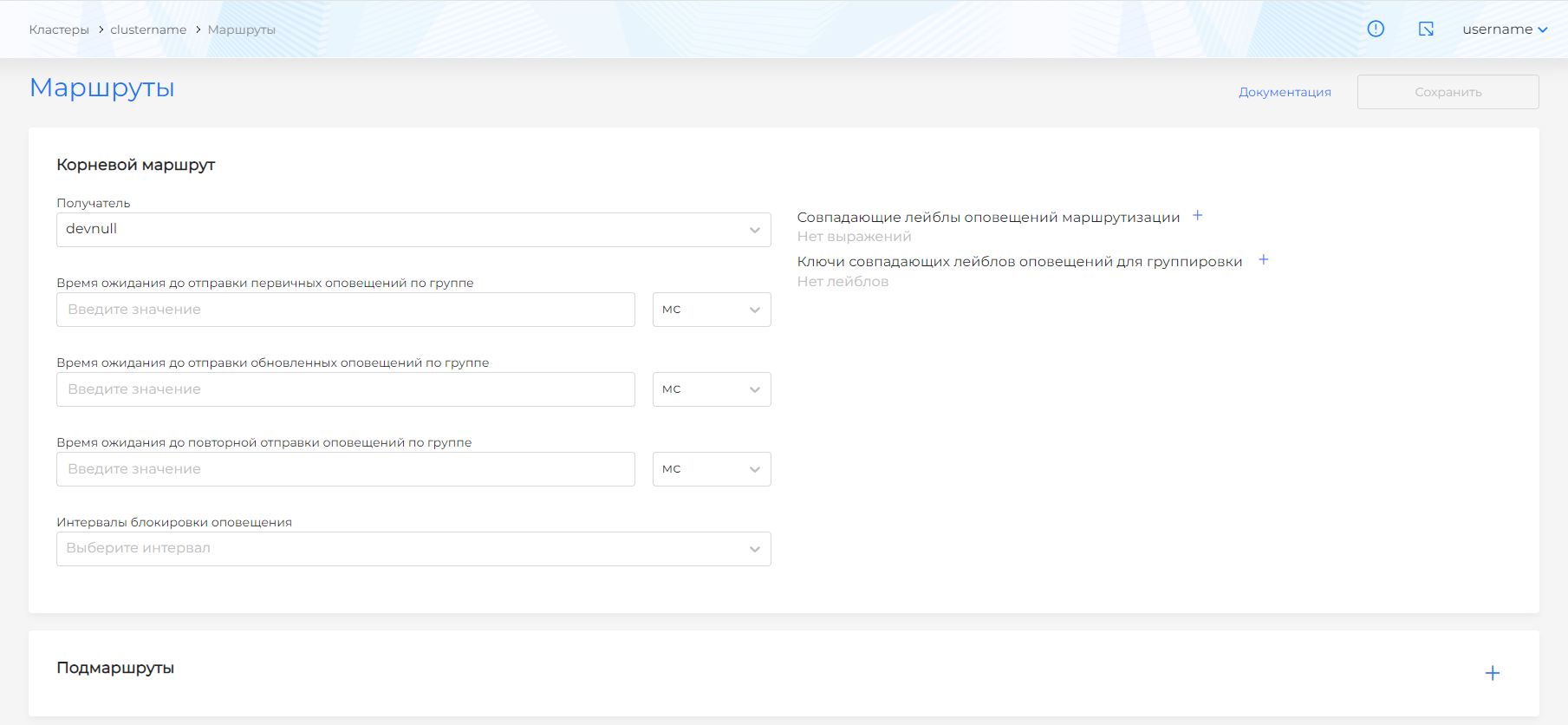

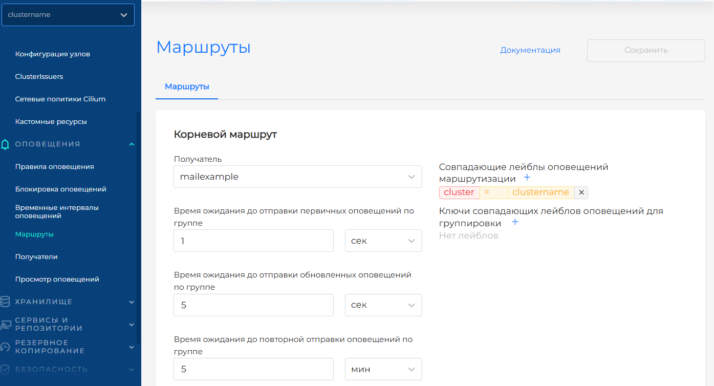

Обработка правил оповещения
По умолчанию оповещения маршрутизируются в кластер мониторинга VictoriaMetrics, находящийся в кластере управления. Можно увидеть сработавшие оповещения в интерфейсе клиентского кластера в разделе "Оповещения → Просмотр оповещений".
Для настройки дополнительной маршрутизации необходимо создать получателей и маршруты. При необходимости добавления интервалов времени, в которые оповещения приходить не будут, можно задать временные интервалы и указать их в маршрутах.

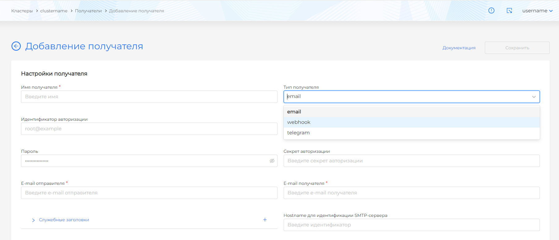

Получатели
Страница "Получатели" представляет собой таблицу с полями:
  • Имя получателя (есть возможность фильтрации по имени);
  • Тип (есть выбор из ограниченного списка: default, webhook, email, telegram).
Рисунок 223 ‒ Добавление получателя
На странице есть возможность добавить нового получателя (рисунок 223) или удалить ранее созданный.
Получатель с названием "devnull" имеет тип "default", создается по умолчанию и не может быть удален или изменен. Он блокирует отправку оповещений. При добавлении нового получателя тип "default" недоступен для выбора:
  • Имя получателя (обязательное поле);
  • Тип получателя: webhook, email, telegram.
В зависимости от выбранного типа получателя набор полей для конфигурации будет разным.

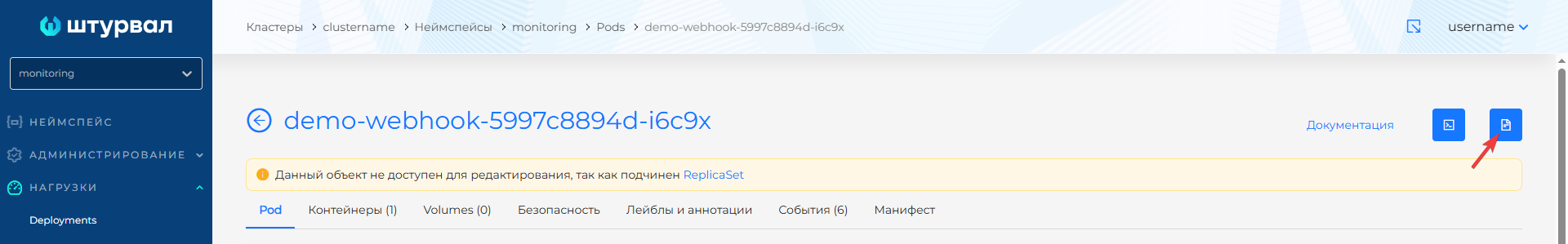

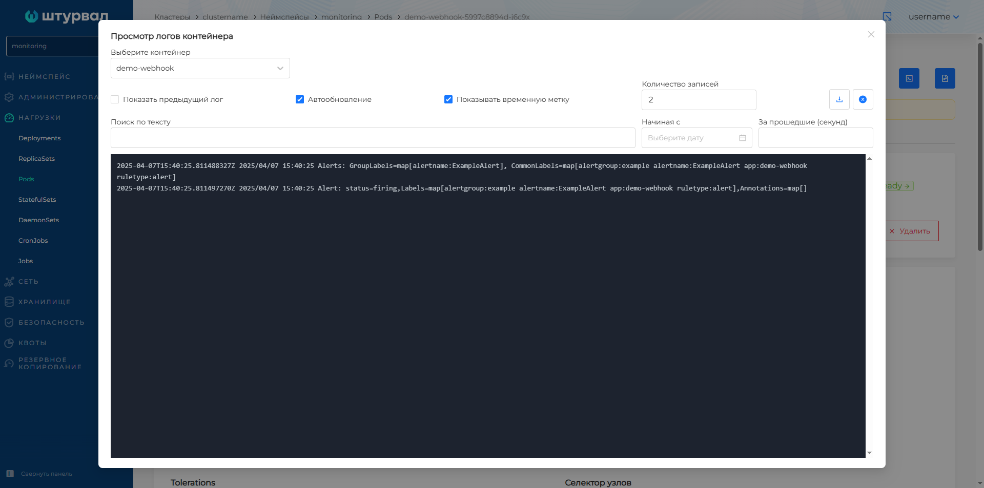

Пример настройки webhook:
  1. Загрузить в кластер управления манифесты объектов Deployment, Service, VMRule с помощью импорта манифестов.
Deployment:
apiVersion: apps/v1
kind: Deployment
metadata:
namespace: monitoring
labels:
app: demo-webhook
spec:
replicas: 1
selector:
matchLabels:
app: demo-webhook
template:
metadata:
creationTimestamp: null
labels:
app: demo-webhook
spec:
terminationGracePeriodSeconds: 30
automountServiceAccountToken: false
containers:
‒ name: demo-webhook
image: quay.io/mgoerens/demo-webhook-receiver-alertmanager:0.0.1
imagePullPolicy: IfNotPresent
env:
‒ name: PORT
value: "8080"
livenessProbe:
httpGet:
path: /healthz
port: 8080
readinessProbe:
httpGet:
path: /healthz
port: 8080
resources:
limits:
cpu: 10m
memory: 30Mi
requests:
cpu: 10m
memory: 30Mi
securityContext:
capabilities:
drop:
‒ ALL
allowPrivilegeEscalation: false
Service:
apiVersion: v1
kind: Service
metadata:
labels:
app: demo-webhook
spec:
ports:
‒ port: 80
targetPort: 8080
protocol: TCP
selector:
app: demo-webhook

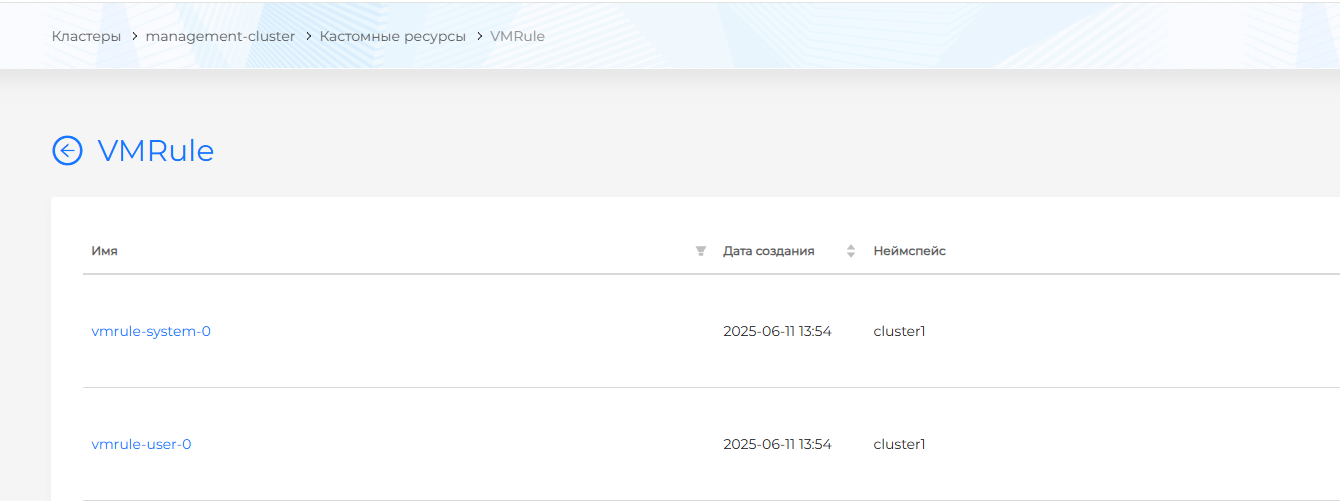

VMRule:
apiVersion: operator.victoriametrics.com/v1beta1
kind: VMRule
metadata:
labels:
app: demo-webhook
role: user
namespace: victoria-metrics
spec:
groups:
‒ concurrency: 1
interval: 1m
labels:
ruletype: alert
rules:
‒ alert: ExampleAlert
expr: vector(1)
type: prometheus
  1. В кластере, для которого необходимо настроить алертинг, перейти в раздел "Кластер → Оповещения → Получатели", создать получателя с типом webhook. В поле "URL-адрес" ввести значение http://demo-webhook.monitoring.svc/webhook. В качестве имени получателя указать demo-webhook. Остальные поля следует оставить незаполненными. Сохранить внесенные изменения.

  3. В неймспейсе monitoring кластера управления перейти к просмотру пода с именем "demo-webhook". Открыть окно просмотра логов контейнера (рисунок 224). В случае корректной настройки в логах будут сообщения сработавших алертов в кластере (рисунок 225).
Рисунок 224 ‒ Пиктограмма просмотра
Рисунок 225 ‒ Просмотр логов контейнера

Email
В зависимости от провайдера вашей почты потребуется заполнить данные (например, Gmail обязательно требует авторизационные данные):
  • Идентификатор авторизации ‒ необходим для SMTP авторизации с использованием PLAIN.
  • Имя пользователя ‒ необходимо для SMTP авторизации с использованием CRAM-MD5, LOGIN или PLAIN. Если авторизация не используется, следует оставить поле незаполненным.
  • Пароль ‒ необходим для SMTP-авторизации с использованием CRAM-MD5, LOGIN или PLAIN. Если авторизация не используется, следует оставить поле незаполненным.
  • Секрет авторизации ‒ необходим для SMTP авторизации с использованием CRAM-MD5. Если авторизация с CRAM-MD5 не используется, следует оставить поле незаполненным.
  • E-mail получателя ‒ целевой e-mail-адрес для получения оповещений.
  • Служебные заголовки, состоящие из имени заголовка и тела заголовка;
  • Hostname для идентификации SMTP-сервера (необязательное);
  • Шаблон уведомления в формате HTML;
  • Отправлять решенные ‒ инициирует отправку сообщения о том, что оповещение перестало быть актуальным (по умолчанию ‒ да);
  • SMTP сервер (обязательное поле).

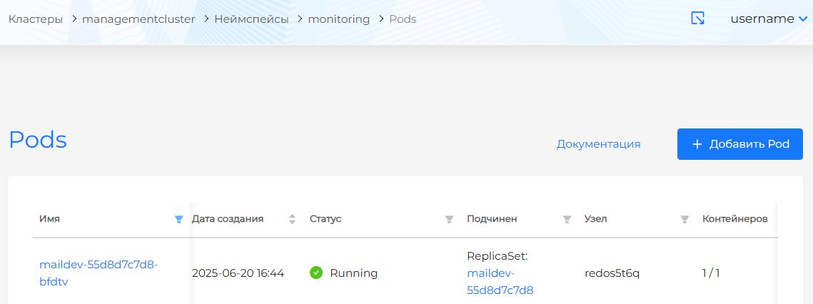

  1. Установить devmail с полученным файлом конфигурации в неймспейс monitoring кластера управления:
Важно ‒ Необходимо в конце команды вместо ИМЯ-ФАЙЛА-КОНФИГУРАЦИИ вписать имя, с которым был сохранен конфигурационный файл!
helm upgrade --install -n monitoring maildev https://github.com/christianknell/helm-charts/releases/download/maildev-1.3.4/maildev-1.3.4.tgz -f ИМЯ-ФАЙЛА-КОНФИГУРАЦИИ
В случае если настройка корректна, в неймспейсе monitoring кластера управления появится под с префиксом maildev (рисунок 226).
Рисунок 226 ‒ Пример пода с префиксом maildev

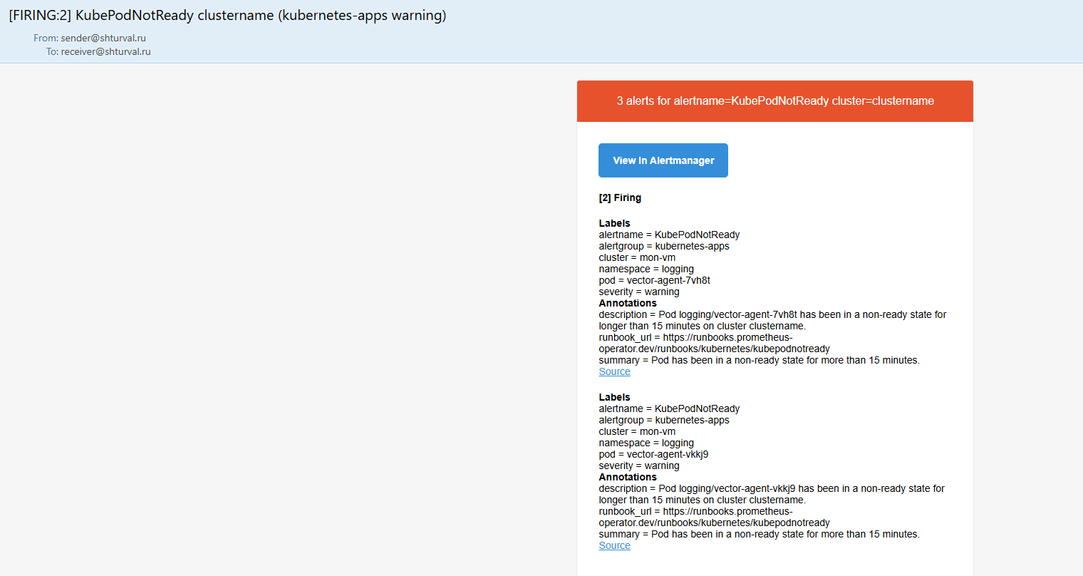

Если настройка выполнена верно, то на devmail появится уведомление, как на рисунке 228.
Рисунок 228 ‒ Уведомление

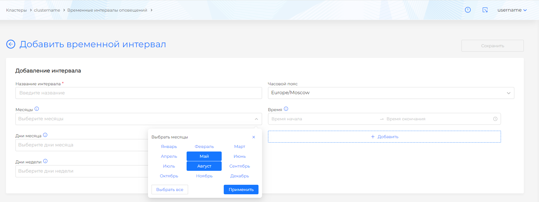

Временные интервалы
На странице временных интервалов (рисунок 229) можно определить интервалы месяцев, дней месяца, дней недели и часовых диапазонов для блокировки отправки оповещений. Эти интервалы используются в конфигурации маршрутов. Интервалы, охватывающие несколько смежных элементов времени, будут объединены в диапазоны. Для выделения можно использовать клавишу Shift. Кнопка Выбрать все выбирает все элементы, а повторное нажатие снимает выбор. Если в созданной конфигурации не задано ни одного значения, то это равнозначно выбору всех значений. Например, если указаны дни недели, но не выбраны месяцы, то эти дни недели будут выбраны в каждом месяце.
Рисунок 229 ‒ Добавление временного интервала

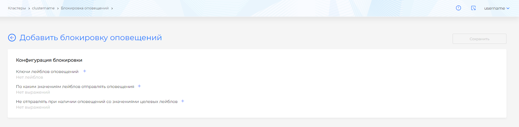

Блокировка оповещений
Для блокировки оповещений нужно определить критерии, для чего ввести (рисунок 230):
  • Ключи лейблов оповещений (equel) ‒ ключи самих оповещений, а не правил оповещений. Это могут быть: alertname, env, severity, namespace и др.
  • По каким значениям лейблов отправлять оповещения (target_matchers) ‒ целевые лейблы оповещений, при совпадении значений которых оповещения будут отправлены.
  • Не отправлять при наличии оповещений со значениями целевых лейблов (source_matchers) ‒ оповещения с этими значениями в лейблах внутри группы не будут отправлены по маршруту, пока есть нерешенные оповещения с целевыми лейблами.
Рисунок 230 ‒ Добавление блокировки оповещений
Маршруты
Все маршруты формируются в одном конфигурационном файле. Сначала заполняется корневой маршрут, далее настраиваются подмаршруты (рисунок 231):
  • Получатель ‒ выбрать получателя из списка получателей; по умолчанию выбран получатель по умолчанию;
  • Время ожидания до отправки первичных оповещений по группе ‒ какой временной лаг должен пройти до первоначальной отправки оповещений; может быть необходим для отбрасывания ложных срабатываний;
  • Время ожидания до отправки обновленных оповещений по группе ‒ какой временной лаг должен пройти до отправки изменений по ранее отправленному оповещению;
  • Время ожидания до повторной отправки оповещений по группе ‒ какой временной лаг должен пройти до повторной отправки ранее отправленных оповещений;
  • Совпадающие лейблы оповещений маршрутизации ‒ выбрать лейблы для отправки по маршруту;
  • Ключи совпадающих лейблов оповещений для группировки ‒ по каким ключам сгруппировать оповещения среди выбранных в совпадающих лейблах;
  • Интервалы блокировки оповещения ‒ выбрать из ранее созданных интервалов, когда нужно приостанавливать отправку оповещений по маршруту.
Рисунок 231 ‒ Маршруты
Подмаршруты определяют более детальную маршрутизацию оповещений среди групп, выбранных в корневом маршруте. В подмаршруте необходимо определить, требуется ли продолжить обработку оповещений одной группы в других подмаршрутах. Группа определяется в корневом маршруте.
Просмотр оповещений
В Комплексе есть предустановленные правила и возможность настройки кастомных правил. На странице "Просмотр оповещений" доступен просмотр оповещений по сработавшим правилам (рисунок 232).
Рисунок 232 ‒ Просмотр оповещений
Результаты разбиты по вкладкам в соответствии со статусами срабатывания (рисунок 233):
  • Firing. Алерт срабатывает и указывает на актуальное нарушение заданного условия или наступление события.
  • Pending. Алерт не срабатывает в данный момент, но есть вероятность срабатывания в будущем. Это может быть вызвано временными изменениями.
  • Inactive. Алерт не срабатывает в течение определенного периода времени или отключен администратором. На каждой вкладке алерты разбиты по группам в соответствии с заданным выражением. В каждой группе указано выражение, описание условий срабатывания алерта и счетчик количества событий в группе, а также сами алерты.
Рисунок 233 ‒ Просмотр оповещений по вкладкам
Состав алерта:
  • Идентификатор;
  • Название;
  • Дата и время срабатывания;
  • Описание;
  • Выражения;
  • Критичность.
Перечень правил оповещения (п. Предустановленные правила) по умолчанию доступен на странице правил оповещения кластера или в кластере управления в разделе "Администрирование" на странице "Кастомные ресурсы". В API-группе "operator.victoriametrics.com" можно найти ресурс VMRule с префиксом system в неймспейсе с именем клиентского кластера (рисунок 234).
Рисунок 234 ‒ Ресурс VMRule
