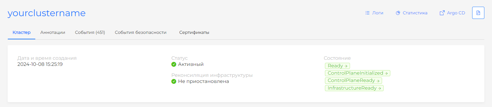

Дашборд развернутого кластера
В верхней части отображается название кластера. Под названием расположены дата и время создания кластера, статус, состояние.
Доступны вкладки (рисунок 111):
  • Кластер;
  • Аннотации;
  • События;
  • События безопасности;
  • Сертификаты;
  • Метеринг.
Рисунок 111 ‒ Дашборд развернутого кластера
Все вкладки дашборда автоматически обновляются для максимально быстрого предоставления актуальных сведений о главных объектах кластера.

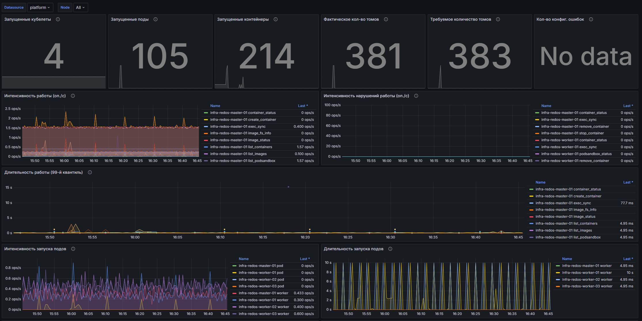

Доступны кнопки просмотра статистики, логов, перехода в Argo CD:
  • По кнопке Статистика открывается интерфейс внешнего модуля мониторинга (Grafana). Происходит SSO-авторизация.
  • По кнопке Логи открывается интерфейс модуля графического отображения логов (OpenSearch). Происходит SSO-авторизация.
  • По кнопке Argo CD открывается интерфейс модуля непрерывной доставки приложений (Argo CD). Происходит SSO-авторизация.
Следует обратить внимание, что кнопки будут отображаться, только если соответствующие модули установлены и работают, а также пользователь имеет права доступа, позволяющие осуществить переход:

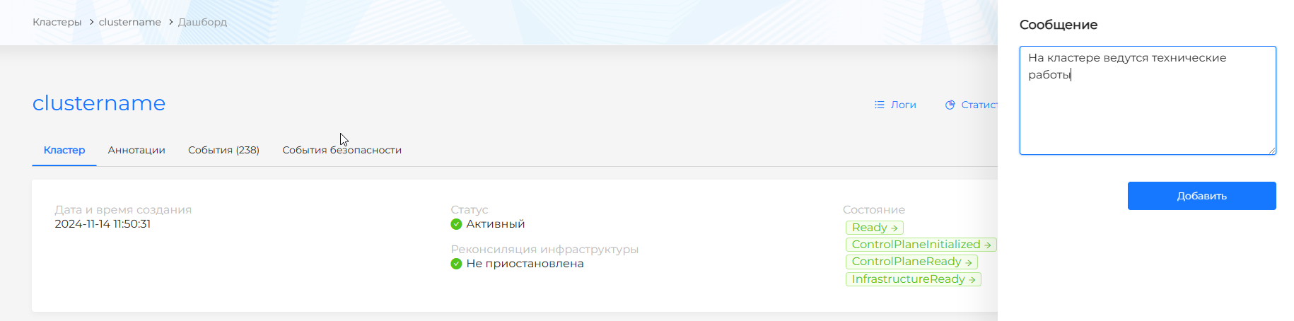

Доступно создание информационного сообщения (баннера), который будет отображаться для всех пользователей при работе с кластером в графическом интерфейсе. Пиктограмма для размещения информационного сообщения доступна в правом верхнем углу страницы "Дашборд" кластера (рисунки 112‒114).
Рисунок 112 ‒ Пиктограмма добавления информационного сообщения (баннера)
Рисунок 113 ‒ Добавление информационного сообщения (баннера)
Рисунок 114 ‒ Отображение информационного сообщения (баннера) для пользователей

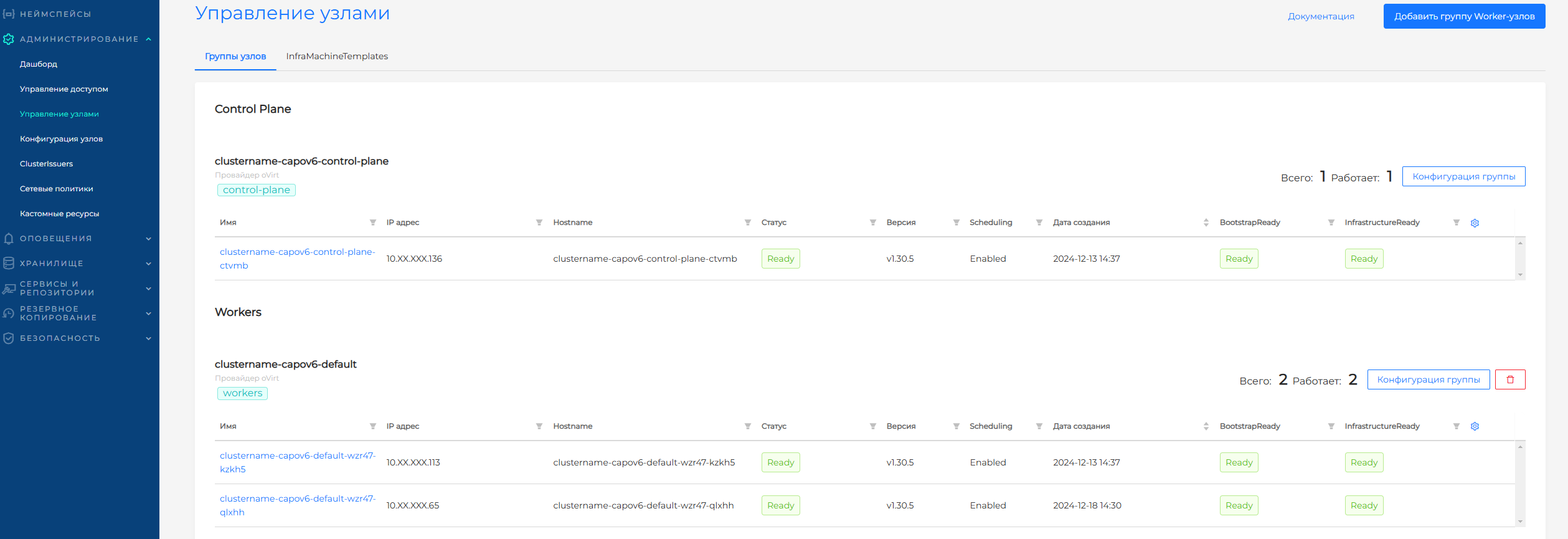

Блок "Группы узлов кластера" содержит сведения о группах узлов (п. Группы узлов). При нажатии на название блока произойдет переход на страницу "Управление узлами" (рисунок 115).
Рисунок 115 ‒ Управление узлами
В блоке доступна информация:
  • название группы;
  • провайдер;
  • количество узлов в группе;
  • готовность узлов в графическом виде.
  • количество подов в группе.
Каждый элемент, выделенный зеленым цветом, представляет сведения об узле в статусе "Ready", каждый выделенный красным ‒ об узле в статусе "NotReady". Если в группе больше шести узлов, вместо графических элементов будет отображено числовое отношение работоспособных узлов к запрошенному количеству.

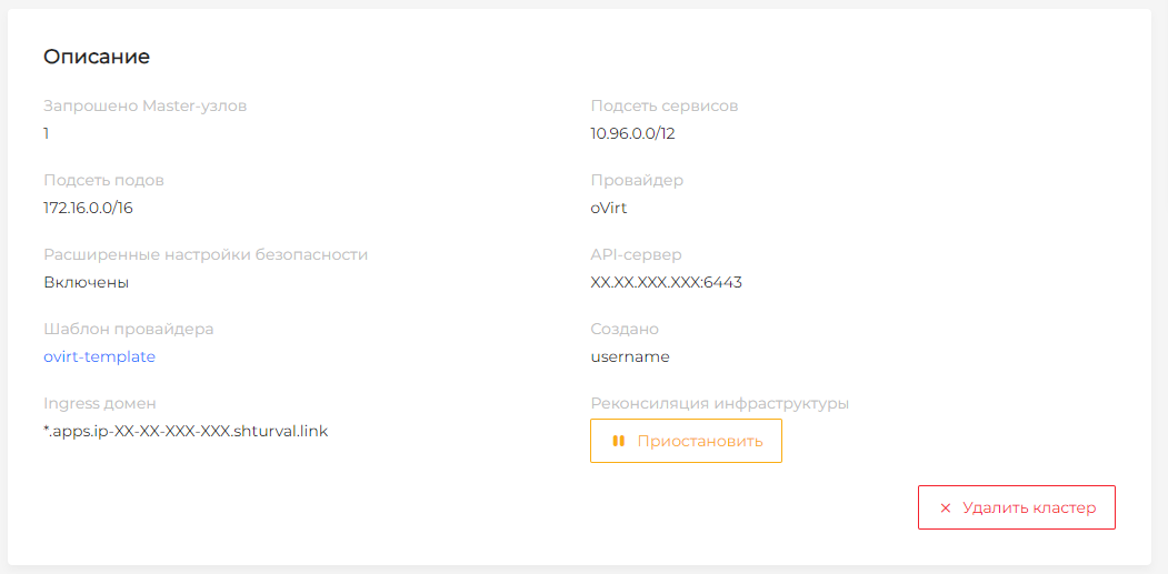

Блок "Описание" содержит информацию о кластере, заданной в процессе создания кластера, а также сведения о пользователе, создавшем кластер.

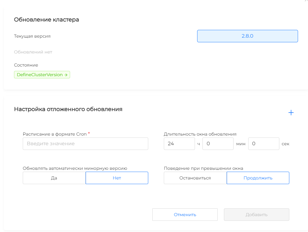

Блок "Обновление кластера" содержит сведения об установленной версии кластера. В кластере доступен ручной и автоматизированный запуск обновления (рисунок 116).
Рисунок 116 ‒ Обновление кластера

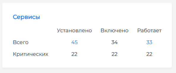

Блок "Сервисы" содержит счетчики установленных, включенных и работающих сервисов с разделением на общее количество и количество критических сервисов.
Верхний ряд счетчика кликабелен. При нажатии на название блока или на число счетчика происходит переход на страницу "Установленные сервисы кластера" (рисунок 117).
Рисунок 117 ‒ Установленные сервисы кластера

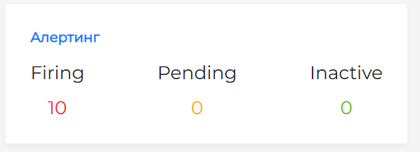

Блок "Алертинг" содержит сведения о сработавших алертах в разрезе по уровню важности оповещения. Чтобы настроить локальный алертинг в кластере, а также настроить алертинг заполнения дискового пространства для Opensearch в кластере управления, следует воспользоваться Инструкцией "Как настроить алертинг в кластере".
При нажатии на название блока или на числовое значение счетчика происходит переход на страницу "Просмотр оповещений кластера" (рисунок 118). Раздел не отображается, если в кластере не установлен или отключен модуль локального сбора метрик, а в кластере управления не установлен или отключен модуль централизованного хранения метрик.

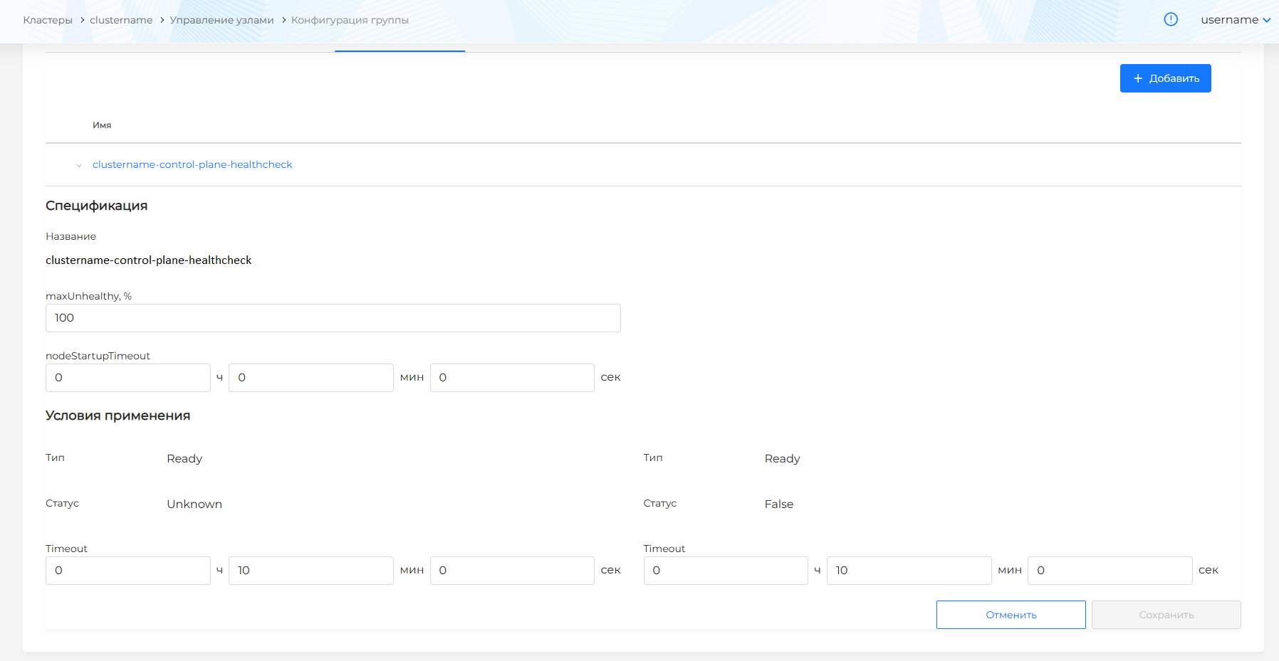

Приостановка реконсиляции инфраструктуры (Paused) кластера (рисунок 119) временно останавливает применение изменений и проверок в машинах/узлах кластера. Все запрашиваемые изменения записываются в очередь и будут применены после возобновления реконсиляции.
Рисунок 119 ‒ Приостановка реконсиляции кластера
Приостановка реконсиляции инфраструктуры доступна администратору кластера и администратору Комплекса. Для управления нужно перейти на дашборд кластера.
Приостановка может быть необходима в разных ситуациях.
Например, если в кластере для группы узлов установлен MachineHealthCheck и необходимо изменить сайзинг машины, не выводя узел из группы, можно приостановить реконсиляцию инфраструктуры, изменить сайзинг машины и возобновить реконсиляцию. MachineHealthCheck не будет реагировать на временную недоступность узла.

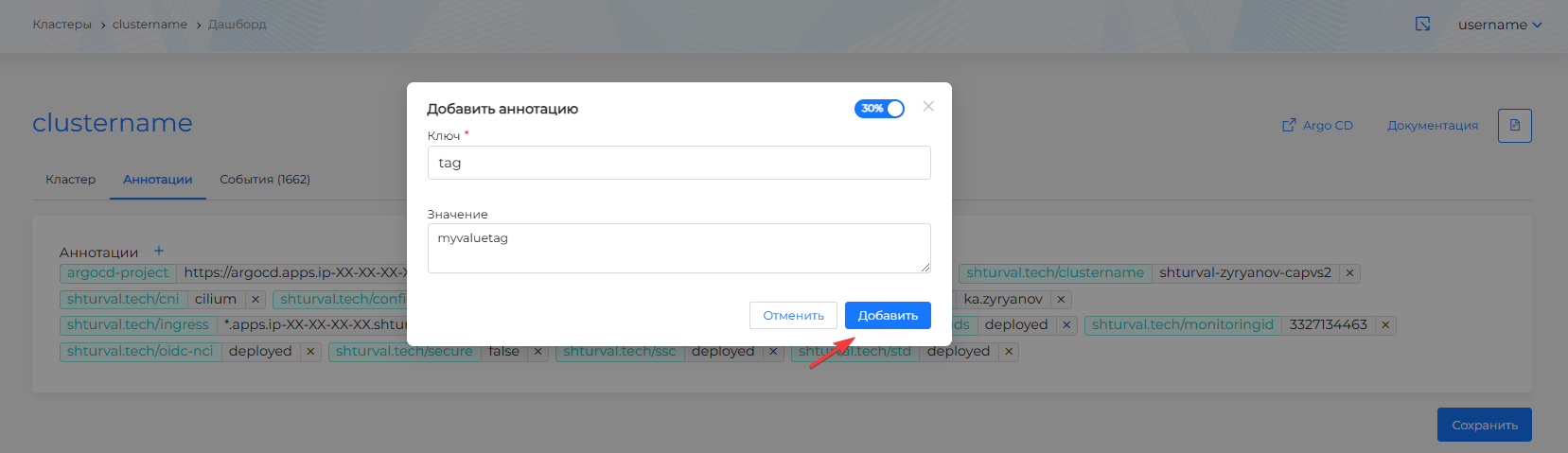

Вкладка "Аннотации"
В списке кластеров на вкладке "Кластеры" доступна сортировка по признаку. Чтобы присвоить признак кластеру, нужно добавить аннотацию с ключом tag.
Для этого следует перейти на страницу "Дашборд" кластера. На вкладке "Аннотации", которая содержит список всех аннотаций кластера, нажать + для добавления аннотации. В появившемся модальном окне ввести "tag" в поле "Ключ" и необходимый признак в поле "Значение". Далее нужно сохранить данные, нажав Сохранить, и признак к кластеру будет добавлен (рисунок 120).
Рисунок 120 ‒ Добавление аннотации
Для удаления аннотации нужно нажать на "крестик" выбранной аннотации и подтвердить действие.
После внесения изменений в перечень аннотаций следует нажать Сохранить.
Например, чтобы сортировать кластеры по признаку окружения со значениями prod или test, при добавлении аннотации кластера необходимо указать в поле "Ключ" ‒ "tag", а в поле "Значение" ‒ prod. Для следующего кластера требуется добавить аннотацию с ключом tag и значением test (рисунок 121). При необходимости можно создать аннотации для всех ваших кластеров.
Рисунок 121 ‒ Сортировка аннотаций
Поддерживаются аннотации на русском и английском языках. В списке кластеров доступна сортировка и фильтрация по присвоенному признаку (аннотации с ключом tag).

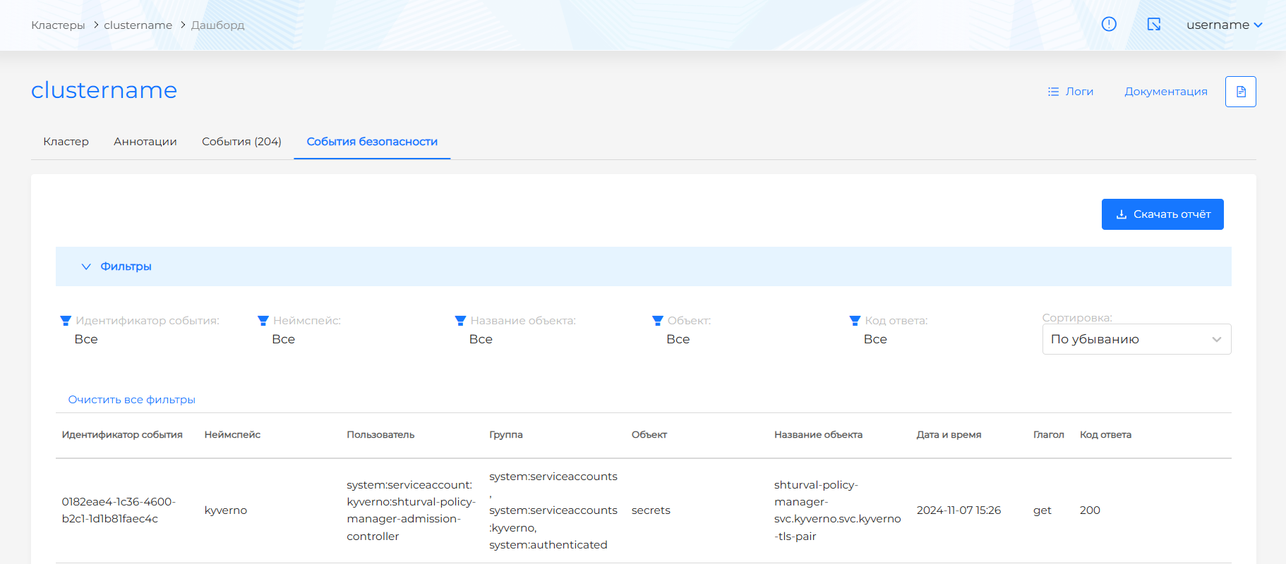

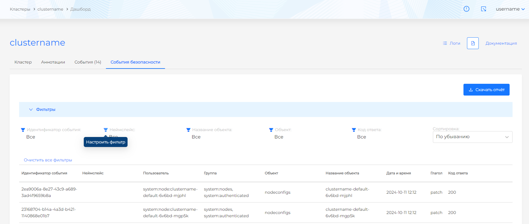

Вкладка "События безопасности"
Вкладка "События безопасности" (рисунок 122) содержит сведения о событиях, соответствующих правилам AuditPolicy (п. Audit Policy) всех объектов кластера согласно настроенной политике безопасности за последний час. События безопасности пишутся в кластере, если в кластере установлены расширенные настройки безопасности.
Расширенные настройки безопасности доступны для выбора при добавлении клиентского кластера. Узнать, есть ли в кластере расширенные настройки безопасности можно на дашборде кластера.
Данные о событиях безопасности могут отсутствовать в случаях, если:
  • расширенные настройки безопасности не установлены в кластере;
  • модуль локального сбора логов не установлен или отключен;
  • за последний час не было получено ни одного события безопасности в этом кластере;
  • модуль централизованного хранения логов не установлен, отключен или недоступен.
Рисунок 122 ‒ Вкладка "События безопасности"

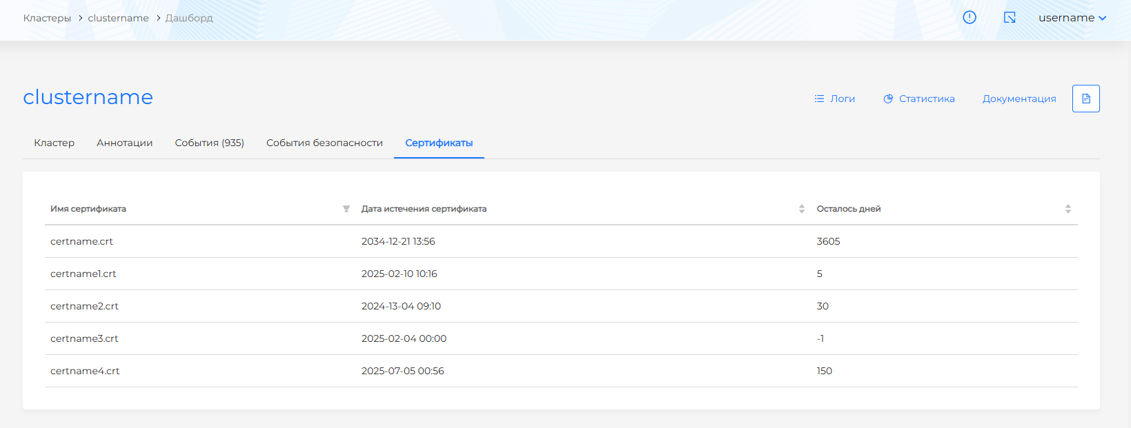

Вкладка "Сертификаты"
Вкладка "Сертификаты" (рисунок 123) содержит сведения обо всех сертификатах кластера, которые формируются на основе данных "Модуля проверки сертификатов API Kubernetes". По каждому сертификату можно просмотреть:
  • дату истечения срока действия;
  • количество оставшихся дней действия сертификата.
Рисунок 123 ‒ Вкладка "Сертификаты"

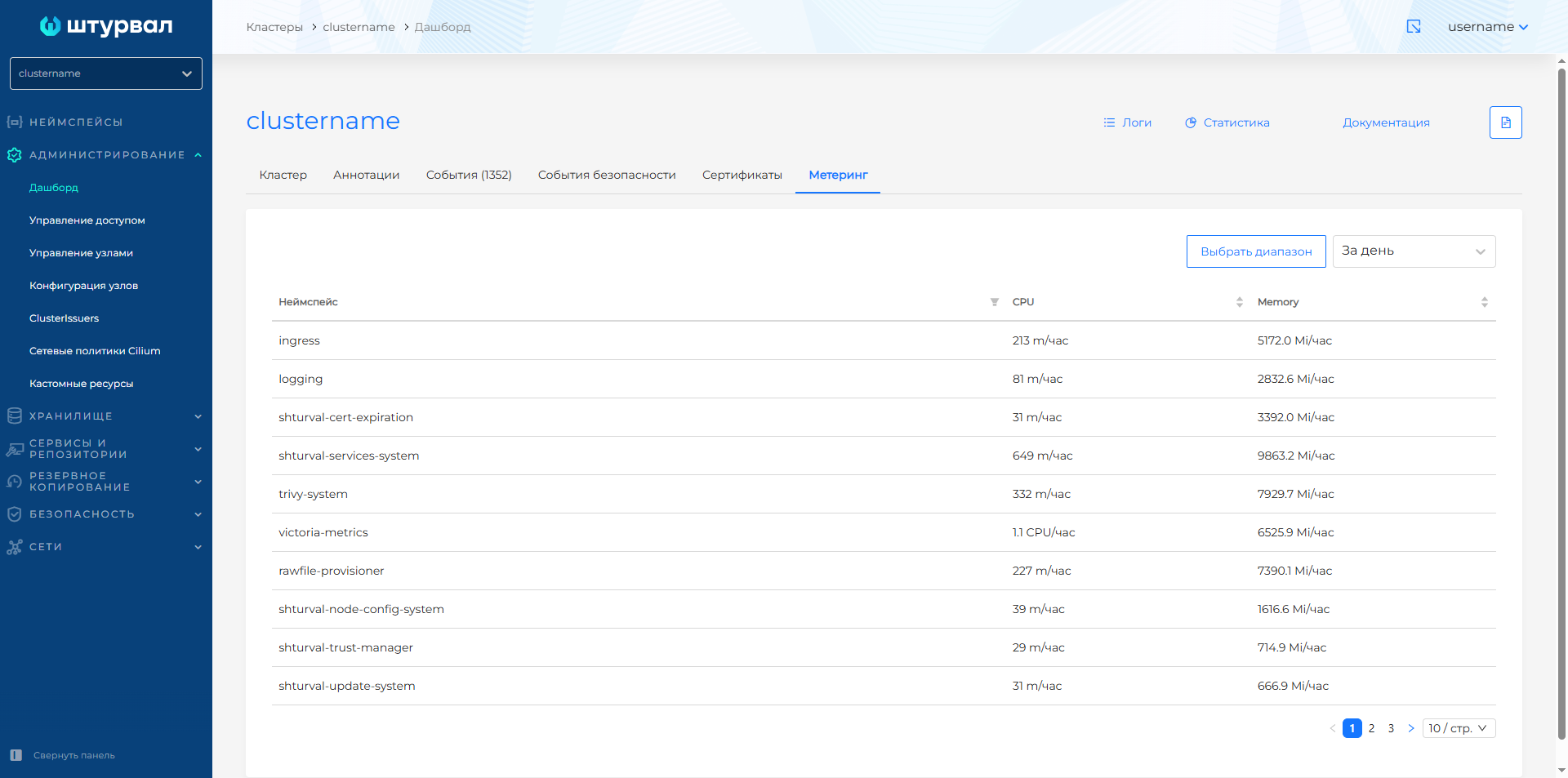

Вкладка "Метеринг"
Метеринг в кластере ‒ это упрощенное представление биллинга в разрезе неймспейсов (рисунок 124). В РОСА Кубис реализовано долгосрочное хранение метрик (до года) неймспейсов для кластеров в отдельном инстансе VictoriaMetrics. Для каждого неймспейса записывается расход CPU/час и RAM/час.
Рисунок 124 ‒ Вкладка "Метеринг"
На вкладке "Метеринг" есть возможность получить сведения об израсходованных ресурсах по неймспейсу:
  • за последний час;
  • за последнюю неделю;
  • за последний месяц;
  • за последний год;
  • за выбранный диапазон времени.

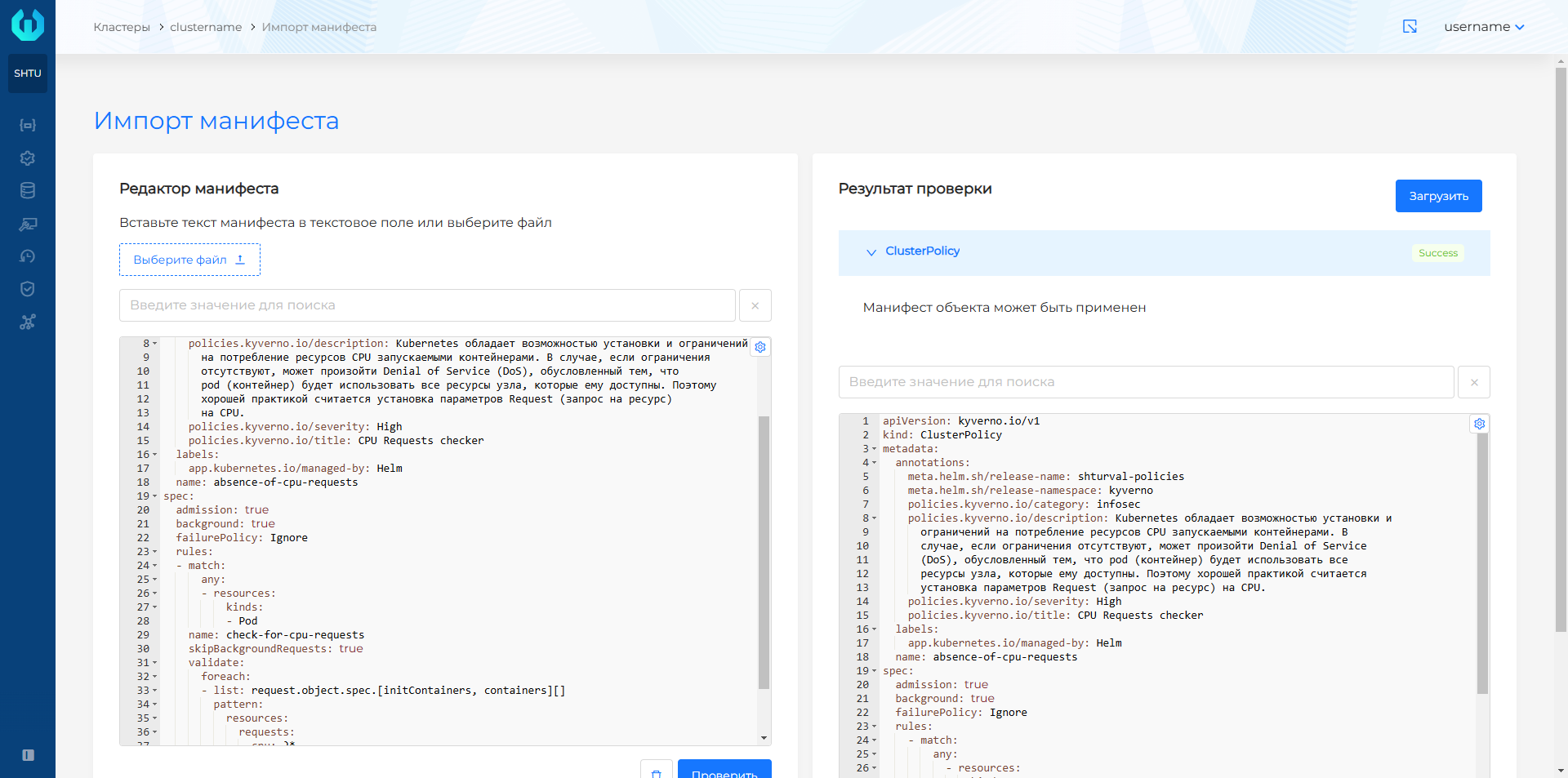

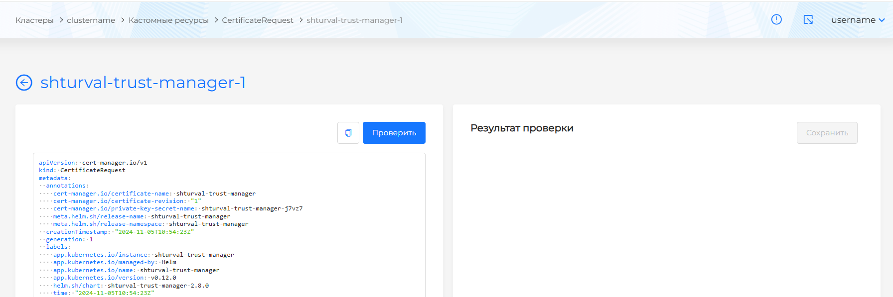

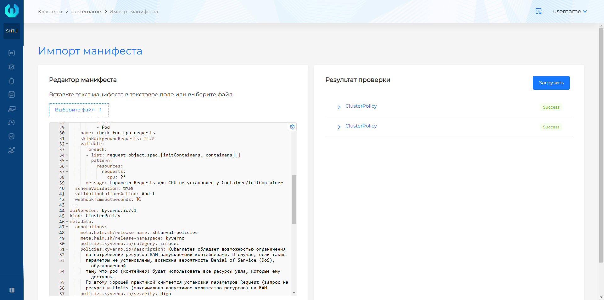

Импорт манифестов
Если у пользователя есть разрешение на создание хотя бы одного типа объекта, то на любой странице кластера ему будет доступен импорт манифестов. Пиктограмма открытия страницы импорта манифестов расположена слева от имени пользователя.
На открывшейся странице нужно ввести, выбрать из файла на компьютере или переместить манифест объекта для импорта. Чтобы импортировать несколько манифестов одновременно, необходимо разместить их в одном файле с разделителем "---" и затем выбрать этот файл для загрузки. Загруженные манифесты проверяются на синтаксис YAML автоматически. Файл, перемещенный или выбранный с устройства, распознается и отображается в окне введения данных. Может быть распознан только валидный YAML.
Пример загрузки файлов показаны на рисунках 125 и 126.
Рисунок 125 ‒ Загрузка файла с одним манифестом
Рисунок 126 ‒ Загрузка файла с двумя манифестами

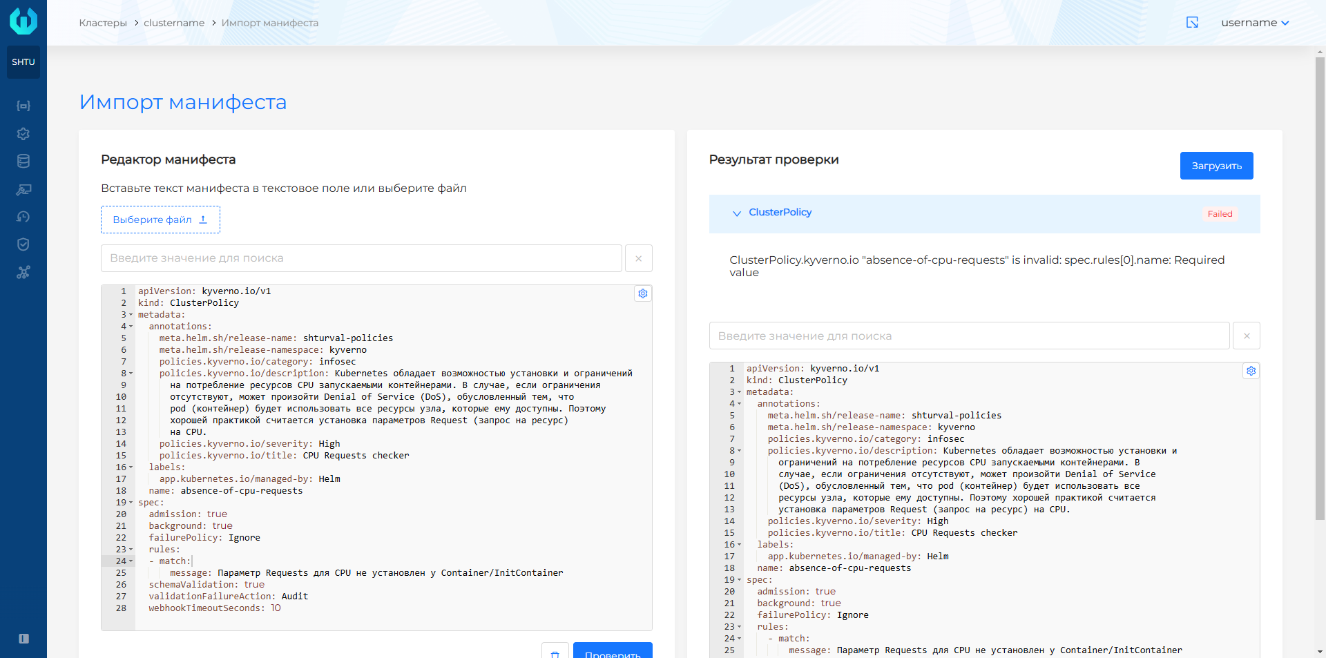

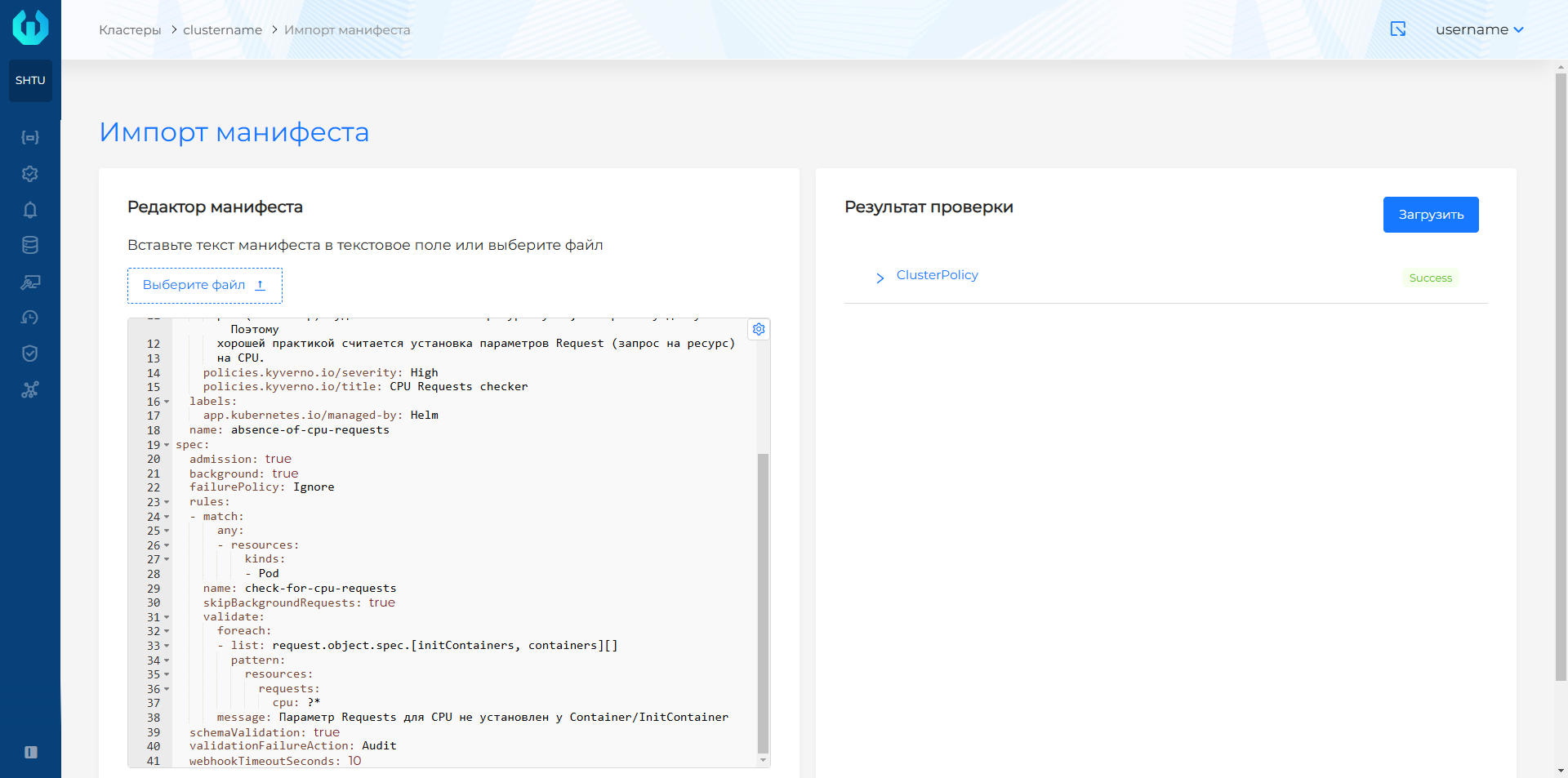

Запуск проверки приводит к "DRY RUN (server)"-применению манифеста в Kubernetes.
Результат проверки каждого загруженного манифеста будет приведен в правой стороне экрана. Для удобства использования кнопка Загрузить доступна в верхней и нижней частях экрана. Загрузка манифестов доступна только после проверки их в режиме "DRY RUN". Статус результата проверки отображается в строчке объекта. Чтобы просмотреть полный манифест и описание результата проверки, требуется раскрыть строчку с объектом.
Если в результате проверки в режиме "DRY RUN" не выявлено ошибок, отобразится сообщение, что "Манифест объекта может быть применен".
Примеры успешного и ошибочного результата проверки манифеста показаны на рисунках 127 и 128.
Рисунок 127 ‒ Успешный результат проверки манифеста
Рисунок 128 ‒ Результат проверки манифеста с ошибкой

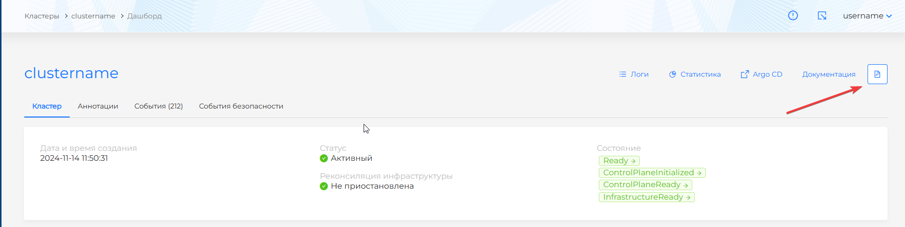

Получение kubeconfig
Пользователь может скачать конфигурацию кластера с доступом, соответствующим правам его кластерным разрешениям. Для скачивания kubeconfig из графического интерфейса нужно нажать пиктограмму Изображение99 справа от имени пользователя. В выпадающем списке выбрать пункт "Скачать Kubeconfig" (рисунок 129). Загрузка начнется автоматически.
Рисунок 129 ‒ Получение kubeconfig
С целью обеспечения безопасности подключения по умолчанию действие токена рассчитано на 24 часа, т.е. kubeconfig будет валиден для использования не более 24 часов.
При необходимости изменения времени действия токена можно выполнить шаги по Инструкции "Как изменить время жизни токена" или указать значение параметра expired при запросе на создание kubeconfig. Время действия токена можно указать в минутах (m) и часах (h). Например, если нужен токен, выписанный на 4 дня, указывают параметр "expired=168".

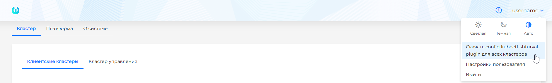

Загрузка конфигурационного файла для kubectl-shturval-plugin

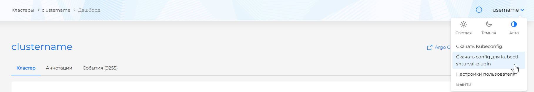

При авторизации с помощью модуля kubectl-shturval-plugin потребуется указать набор параметров для подключения к Комплексу. Можно запросить параметры напрямую из интерфейса командной строки или скачать конфигурационный файл (shturval-login-plugin.yaml) с параметрами из графического интерфейса.
Доступно скачивание:
  • конфигурационного файла, настроенного на загрузку всех kubeconfig клиентских кластеров, доступных пользователю. На главной странице РОСА Кубис нажать пиктограмму Изображение512 справа от имени пользователя и выбрать "Скачать config shturval-login-plugin для всех кластеров" (рисунок 130).
Рисунок 130 ‒ Скачивание всех kubeconfig
  • конфигурационного файла, настроенного на загрузку kubeconfig доступного пользователю одного клиентского кластера. Для этого перейти в кластер, нажать пиктограмму Изображение512 Копия 1 справа от имени пользователя и выбрать "Скачать config для shturval-login-plugin" (рисунок 131).
Рисунок 131 ‒ Скачивание одного kubeconfig

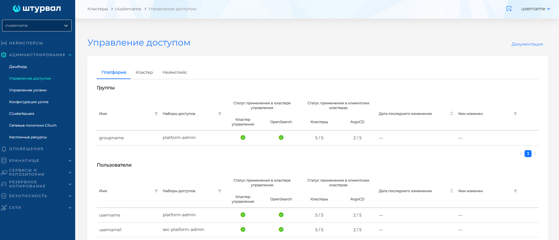

Управление доступом
Назначение прав доступа пользователям/группе пользователей для кластера управления или клиентского кластера можно произвести со страницы "Управление доступом" в кластере, а также со страницы "Управления ролями" в Комплексе при наличии соответствующих разрешений. Назначение прав доступа уровня "Платформа" доступно только в Комплексе со страницы "Управления ролями".
На странице "Управление доступом" раздела "Администрирование" доступны три вкладки (рисунок 132):
  • Платформа;
  • Кластер;
  • Неймспейс.
Рисунок 133 ‒ Управление доступом
Со страницы "Управление доступом" кластера при наличии соответствующих разрешений можно:
  • Создавать, изменять и удалять назначения прав доступа пользователей/групп на кластер и все неймспейсы кластера, в котором находится пользователь;
  • Просматривать перечень платформенных назначений прав доступа для пользователей и групп, имеющих доступ к этому кластеру. Записи, доступные только для просмотра, некликабельны.
Статусная модель назначения прав доступа в кластере отражает статусы применения назначений пользователей/групп пользователей, имеющих доступ к кластеру:
  • В блоке "Статус применения в кластере управления" сгруппированы результаты применения назначений в самом кластере управления (см. Сноска 1) в Opensearch.
  • Блок "Статус применения в клиентских кластерах" отражает успешность применения прав доступа в кластере и применение ролей в ArgoCD. Для уровня "Платформа" приведен количественный показатель, отражающий отношение кластеров, в которых назначение было успешно применено, к общему количеству кластеров. Для остальных уровней приведена цветовая индикация успешности применения назначений.
Сноска 1
Кластер управления отвечает за некоторые объекты клиентских кластеров, например, объекты API-групп: cluster.x-k8s.io, bootstrap.cluster.x-k8s.io, infrastructure.cluster.x-k8s.io, permissions.shturval.tech. Поэтому на каждом уровне доступа в набор доступа для получения таких объектов необходимы платформенные разрешения. Именно поэтому в статусах назначения прав доступа можно увидеть применение назначения в кластер управления, даже если назначенные разрешения относятся к кластеру или неймспейсу.
Согласно цветовой индикации:
  • зеленый ‒ успешно применено;
  • красный ‒ в результате применения прав доступа есть ошибки;
  • серый ‒ применение не требуется. Это может быть в случае, если в наборе доступов не было запрошено выделение прав доступа, например, в Opensearch.
Назначение прав группе пользователей
Для назначения прав доступа группе пользователей нужно перейти на вкладку скоупа, к которому требуется предоставить доступ (вкладка "Кластер" или "Неймспейс"), нажать +. На открывшемся экране (рисунок 134) отобразится форма "Назначение прав доступа" группе, в которой нужно:
  1. В поле "Название группы" начать вводить имя группы. Со второго введенного символа будет выполнен поиск группы по каталогу, подключенному при интеграции с LDAP (например, AD или openLDAP). Если каталог не подключен, нельзя будет указать название группы вручную и назначить права группе пользователей.
  2. В результате поиска будет получен список имен групп, в котором выбрать необходимую группу из списка. Поиск регистрозависимый: если не найдена группа, уточнить введенные данные.
Рисунок 134 ‒ Назначение прав доступа группе
  1. Когда название группы будет указано, выбрать перечень наборов прав доступа, которые требуется присвоить группе и нажать кнопку Сохранить. Название группы после создания записи не будет доступно для редактирования. При необходимости изменения названия группы следует удалить запись и создать новую.

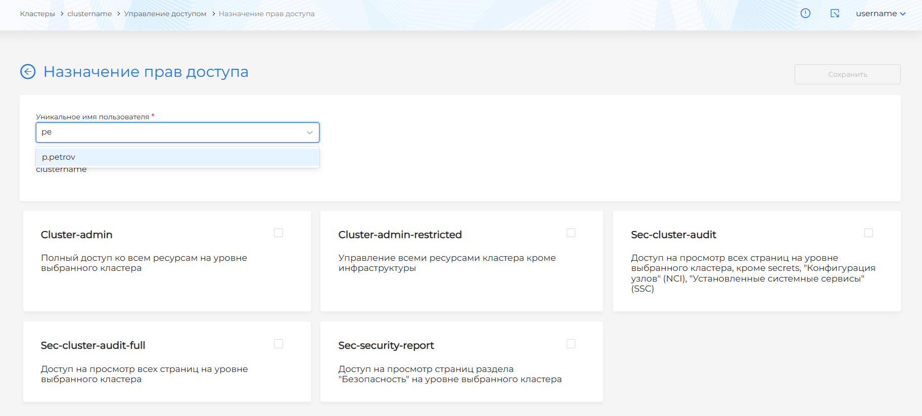

Назначение прав пользователю
Для назначения прав доступа пользователю нужно перейти на вкладку скоупа, к которому требуется предоставить доступ (вкладка "Кластер" или "Неймспейс"), и нажать +. На открывшемся экране (рисунок 135) отобразится форма "Назначение прав доступа", в которой нужно:
Примечание ‒ Уникальное имя пользователя возможно задать в соответствии с каталогом, подключенным при интеграции с LDAP (например, AD или openLDAP). Если каталог не подключен, нельзя будет указать пользователя вручную и назначить ему права.
  1. В поле "Уникальное имя пользователя" начать вводить имя пользователя. Со второго введенного символа будет выполнен поиск пользователей по каталогу. В результате поиска отобразится список пользователей, имена которых содержат указанные символы.
  2. Выбрать имя пользователя из списка. Поиск по каталогу регистрозависимый: если пользователь не найден или отсутствует в списке, уточнить введенные данные.
Рисунок 135 ‒ Назначение прав доступа пользователю
  1. Когда "Уникальное имя пользователя" заполнено, выбрать наборы доступов, которые требуется присвоить пользователю, затем нажать кнопку Сохранить. Имя пользователя после создания записи не будет доступно для редактирования. При необходимости изменения имени пользователя можно удалить запись и создать новую.
См. подробнее о наборах доступов (п. Менеджер доступов), доступных для назначения.
Следует обратить внимание, что, если набор доступов включает роль в ArgoCD, то:
  • при назначении набора доступов на уровне кластера группе/пользователю будет открыт доступ ко всем проектам ArgoCD этого кластера.
  • при назначении набора доступов на уровне неймспейса группе/пользователю будет открыт доступ к проекту ArgoCD только одного неймспейса.

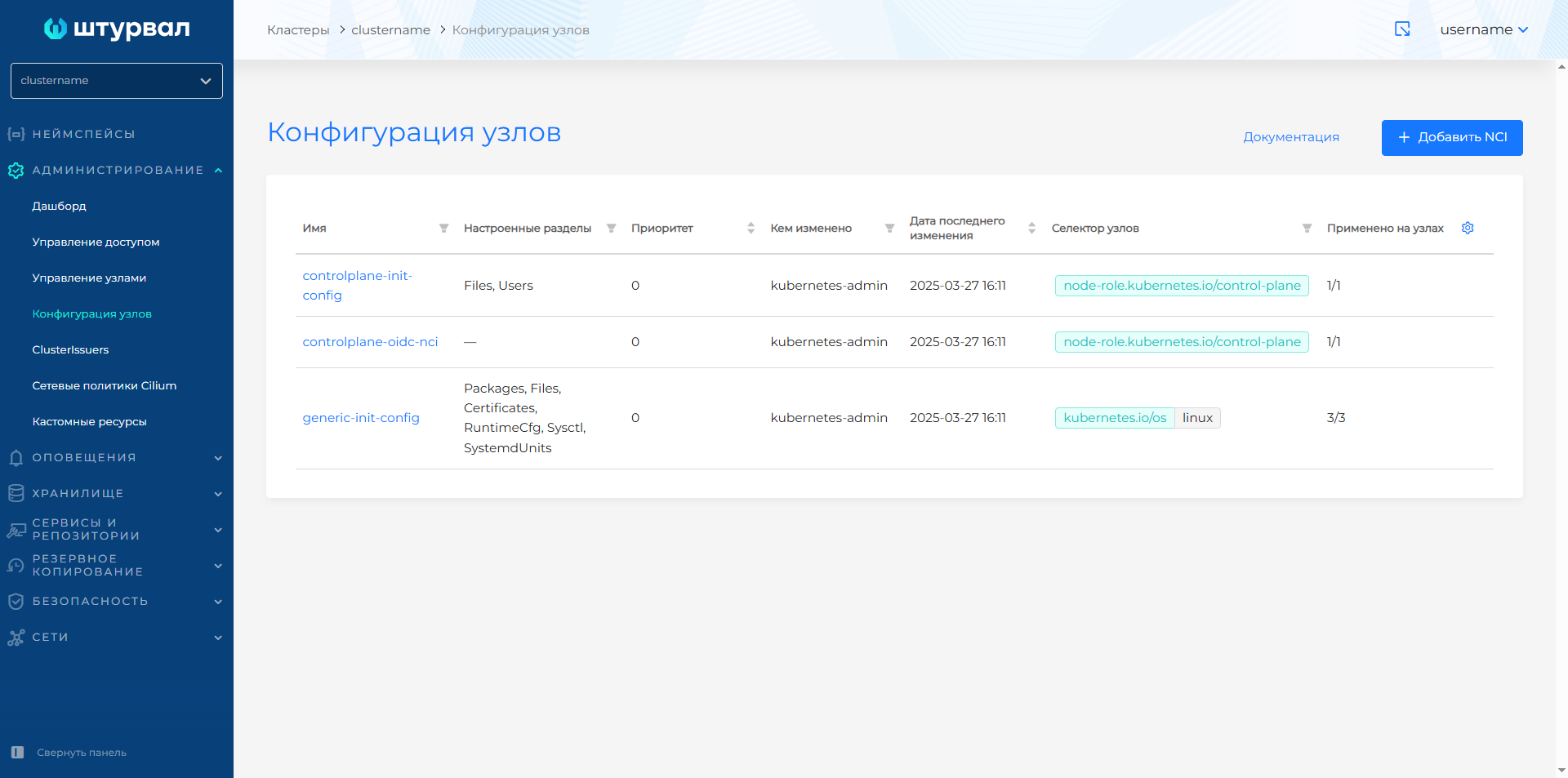

На странице "Конфигурация узлов" кластера отображается перечень объектов Node Config Item (NCI) клиентского кластера (рисунок 136).
Рисунок 137 ‒ Конфигурация узлов кластера
По каждому Node Config Item (NCI) отображается:
  • перечень настроенных разделов в NCI;
  • приоритет;
  • кем изменен/создан;
  • дата последнего изменения;
  • селектор узлов;
  • отношение количества узлов, на которых конфигурация применена, к количеству запланированных узлов для применения.

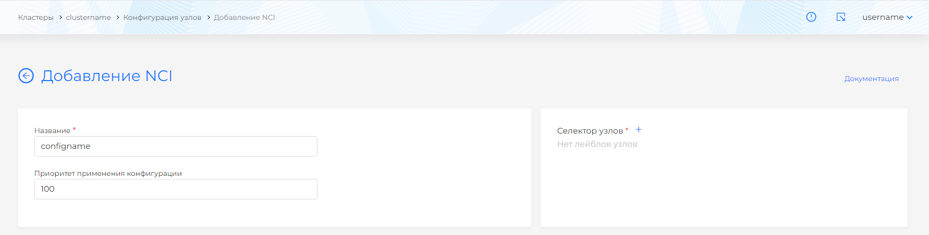

Создание NCI
Для создания необходимо задать название и приоритет NCI (рисунок 138). Приоритет возрастает с увеличением числового значения.
Рисунок 138 ‒ Создание NCI

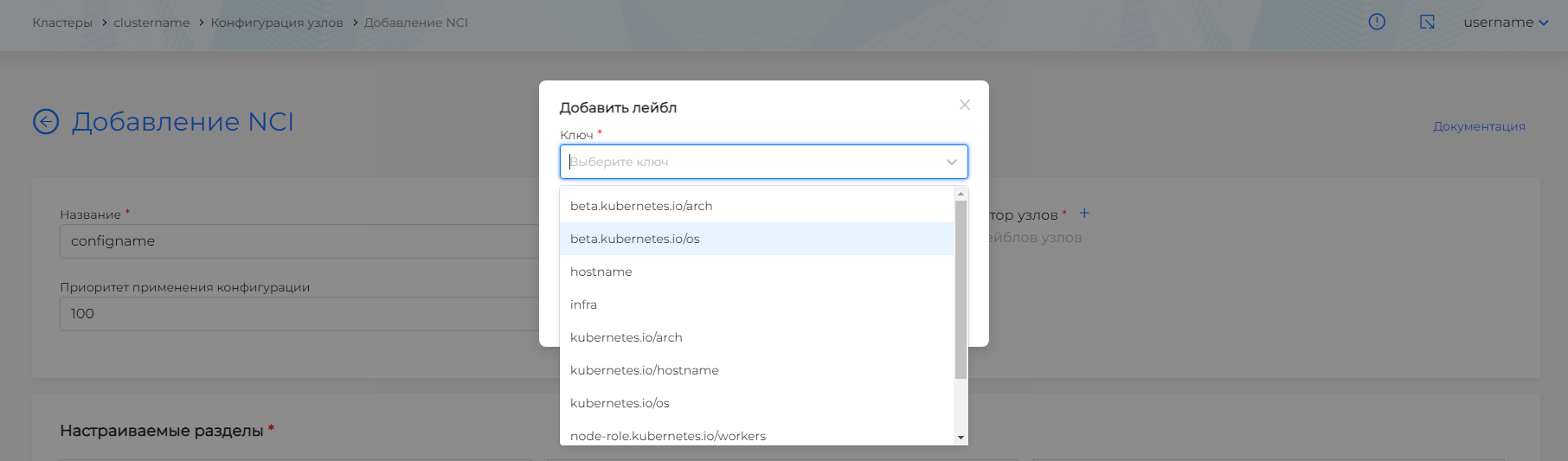

Для применения NCI для всех Master-узлов в селекторе узлов требуется добавить лейбл с ключом node-role.kubernetes.io/control-plane. Поле "Значение" следует оставить незаполненным (рисунок 139).
Рисунок 139 ‒ Добавление лейбла с ключом

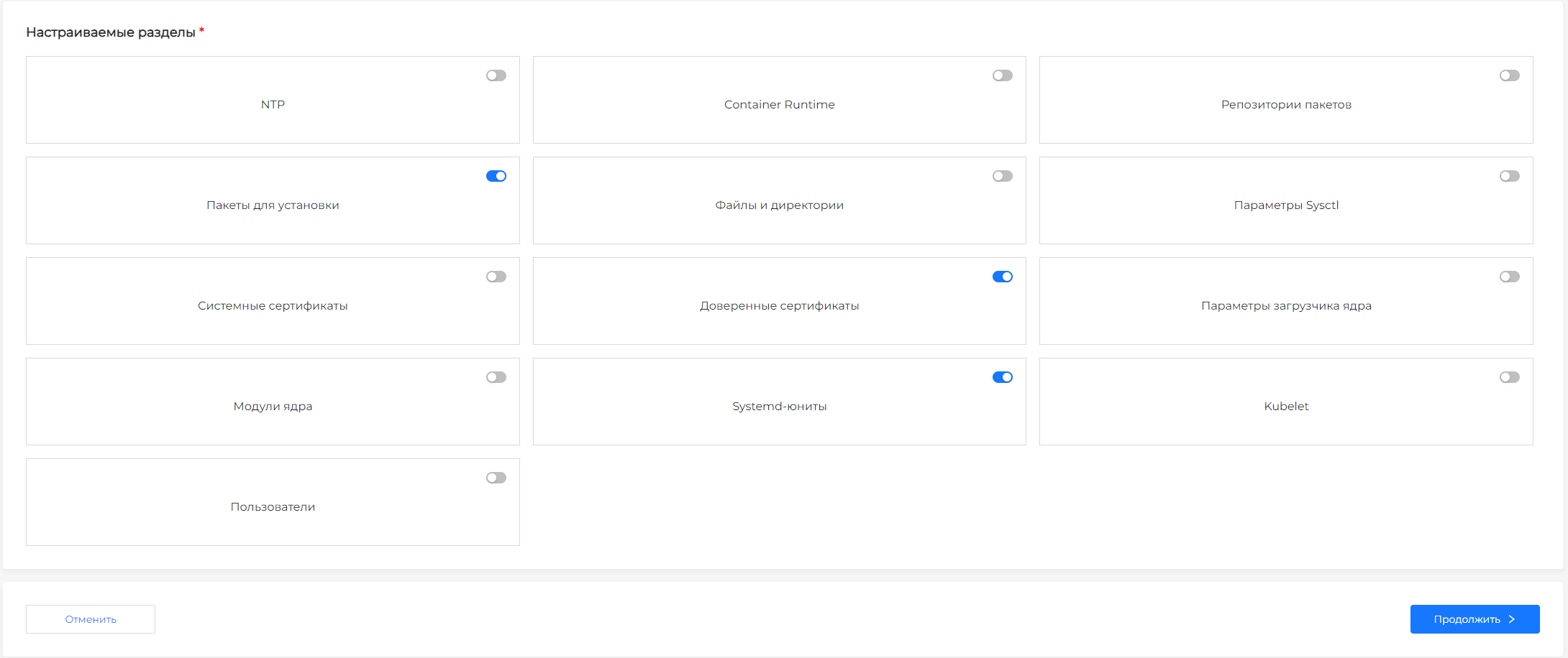

Node Config Item (NCI) включает один или несколько элементов конфигурации. Визуально элементы представлены в виде настраиваемых блоков. Доступны следующие блоки (рисунок 140):
  • NTP;
  • Container Runtime;
  • Параметры sysctl;
  • Репозитории пакетов;
  • Пакеты для установки;
  • Файлы и директории;
  • Системные сертификаты (настройка периода ротации системных сертификатов Kubecerts);
  • Доверенные сертификаты;
  • Параметры загрузчика ядра (grub);
  • Модули ядра (kernel modules);
  • Systemd-юниты;
  • Kubelet;
  • Пользователи.
Примечание ‒ Часть из этих элементов могут быть только в одном экземпляре (например, NTP), а часть – во множественном (например, директории или файлы).
Рисунок 140 ‒ Настраиваемые разделы

  1. На вкладке "Узлы кластера" нажать кнопку Добавить NCI. Откроется форма настройки конфигурации.
  2. Ввести название.
  3. Указать список лейблов узлов, к которым будет применена конфигурация.
Для узлов ControlPlane следует прописать в ключ node-role.kubernetes.io/control-plane. Если необходимо создать NCI для Worker-узлов, рекомендуется назначить нужным Worker-узлам лейбл, затем добавить этот лейбл в виде ключа в селекторе узлов конфигурации узлов (NCI). Это можно сделать из интерфейса клиентского кластера на странице "Конфигурация узлов" в разделе "Администрирование" или с помощью командного интерфейса.
Команда для установки лейбла:
kubectl label node node-role.kubernetes.io/worker="
Команда для просмотра лейблов узлов:
kubectl get nodes --show-labels

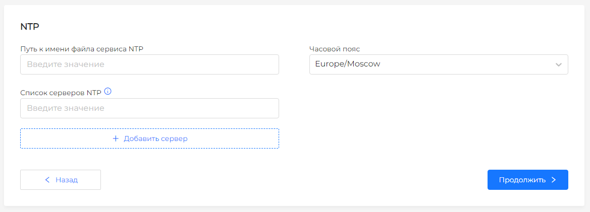

Для настройки NTP-серверов при наличии установленного и включенного сервиса chronyd или ntpd необходимо в блоке "NTP" (рисунок 141):
Рисунок 141 ‒ Настройка NTP-серверов
  1. в поле "Список серверов NTP" добавить адреса корпоративных серверов: не менее одного сервера NTP, для чего ввести в поле IP-адрес или FDQN сервера. При необходимости можно изменить значение по умолчанию для часового пояса;
  2. задать имя сервиса NTP;
  3. для настройки NTP на узлах кластера при установке (stc) можно указать параметры "--timezone" и "--ntp-servers"
Пример:
--timezone=Europe/Moscow --ntp-servers=10.255.245.2,10.255.245.3

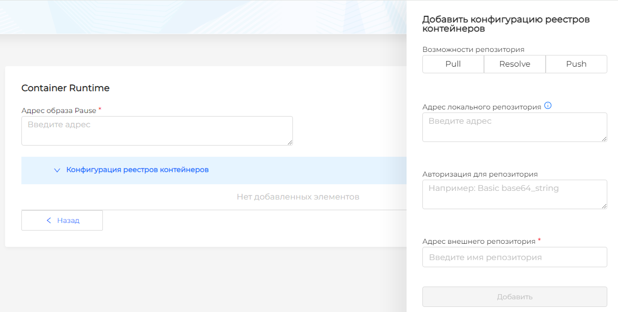

Container Runtime
Container Runtime должен быть установлен на каждом узле кластера для обеспечения возможности kubelet запускать поды и контейнеры в них. Для конфигурирования нужно выполнить следующие действия (рисунок 142):
Рисунок 142 ‒ Container Runtime
  1. Раскрыть блок "Container Runtime";
  2. Ввести адрес и версию образа контейнера Pause;
  3. Настроить конфигурацию реестров контейнеров:
    • Раскрыть блок "Конфигурация реестров контейнеров". Реестр контейнеров позволяет хранить образы и управлять ими:
      • добавлять новые (push);
      • извлекать (pull);
      • преобразовывать имя образа в репозитории в его цифровое (digest) представление (resolve).
  4. В качестве адреса локального репозитория ввести FQDN репозитория, используемого в качестве зеркала для внешнего репозитория;
  5. Ввести ключ авторизации в локальном репозитории;
  6. Ввести адрес внешнего репозитория;
  7. Нажать кнопку Добавить.
Пример:
apiVersion: node.shturval.tech/v1beta2
kind: NodeConfigItem
metadata:
spec:
nodeconfigselector:
kubernetes.io/os: linux
runtimecfg:
cgroupdriver: systemd
pauseimage: r.shturval.tech/pause:3.9
registries:
‒ capabilities:
‒ resolve
‒ pull
host: https://yourhostname:443
priority: 100
Для продолжения заполнения разделов нужно нажать Продолжить, по окончании заполнение разделов нажать Завершить.

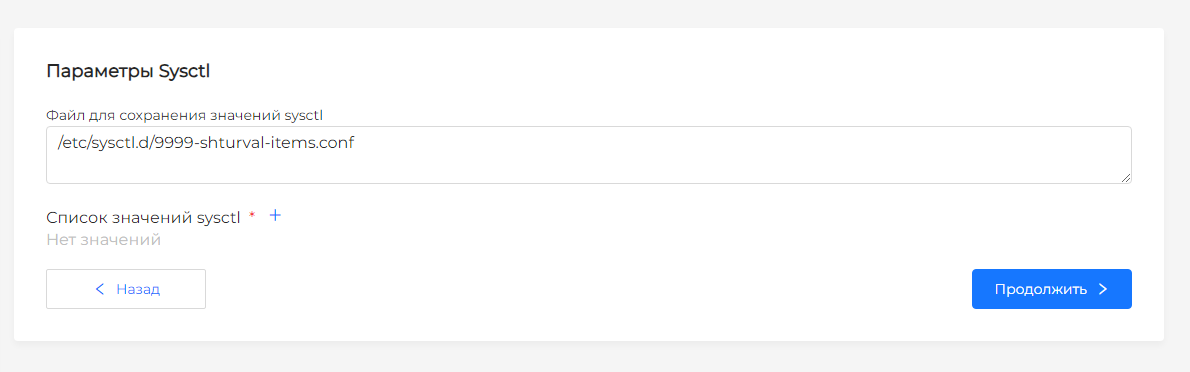

Параметры sysctl
Для настройки нужно выполнить следующие действия (рисунок 143):
Рисунок 144 ‒ Параметры sysctl
  1. раскрыть блок "Параметры sysctl";
  2. указать список значений sysctl в формате "ключ-значение".
Пример:
metadata:
spec:
nodeconfigselector:
sysctl:
file: /etc/sysctl.d/90-shturval.conf
param:
kernel.panic: "10"
kernel.panic_on_oops: "1"
net.bridge.bridge-nf-call-iptables: "1"
net.ipv4.ip_forward: "1"
vm.max_map_count: "262144"
vm.overcommit_memory: "1"
priority: 100

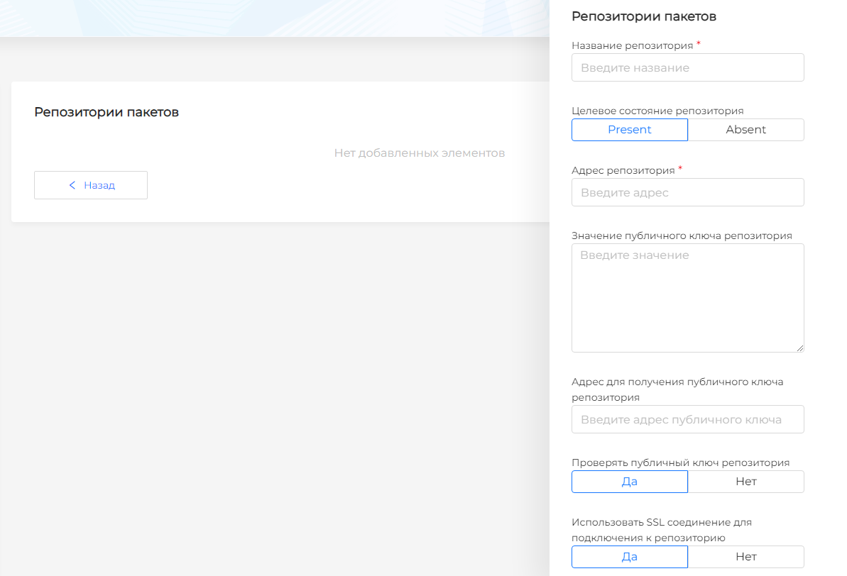

Репозитории пакетов
Для настройки нужно выполнить следующие действия (рисунок 145):
Рисунок 145 ‒ Репозитории пакетов
  1. Раскрыть блок "Репозитории пакетов". В этом разделе настраивается подключение сетевых репозиториев, которые работают по протоколам HTTP, HTTPS, FTP.
  2. Выбрать целевое состояние репозитория: Present или Absent.
  3. Ввести URL-адрес репозитория.
  4. Ввести значение публичного ключа репозитория.
  5. Ввести URL-адрес ключа репозитория пакетов для получения публичного ключа.
  6. Включить проверку публичного ключа репозитория и использование SSL соединения для подключения к репозиторию – нажать кнопку Да.
  7. Ввести описание репозитория.
  8. Указать файл, в котором был найден репозиторий.
Пример:

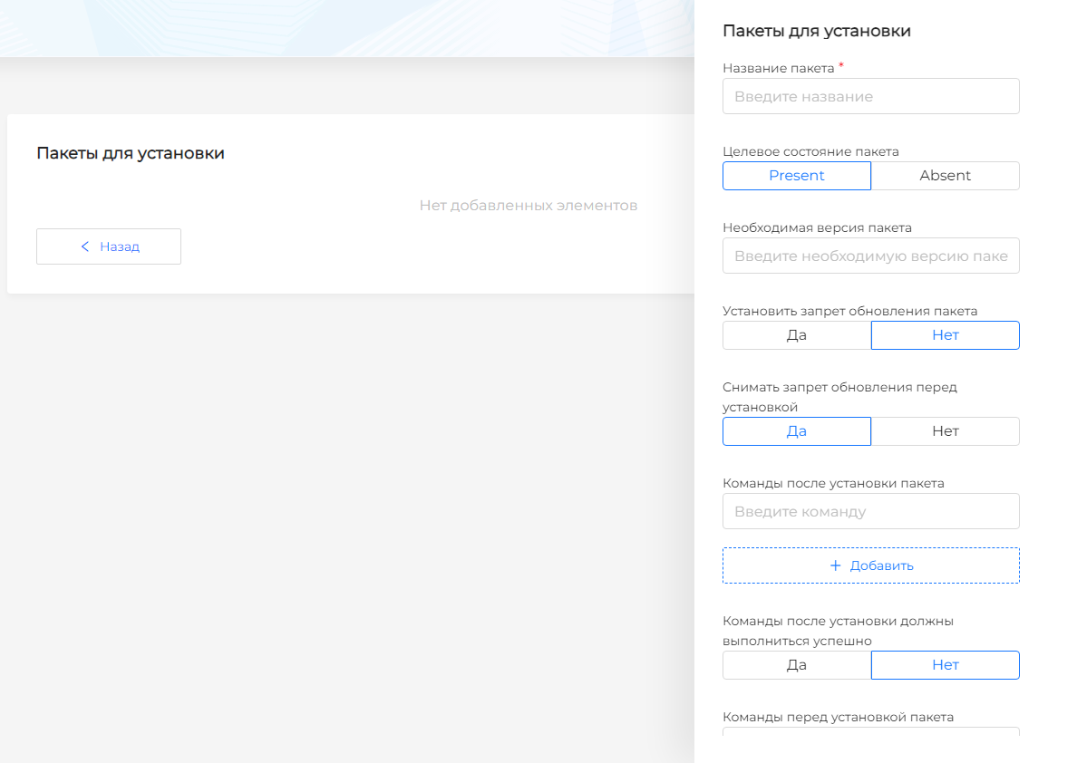

Для добавления пакетов для установки нужно выполнить следующие действия (рисунок 146):
Рисунок 146 ‒ Пакеты для установки
  1. Раскрыть блок "Пакеты для установки".
  2. Ввести название пакета.
  3. Выбрать целевое состояние пакета ‒ Present или Absent.
  4. Ввести необходимую версию пакета.
  5. Включить запрет обновления пакета или снятие запрета обновления перед установкой.
  6. Ввести команды, которые должны быть запущены после установки пакета. При нажатии на + появится строка для ввода команды.
  7. Определить, есть ли обязательное условие, что команды, запущенные после установки пакета, должны выполниться успешно.
  8. Ввести команды, которые должны быть запущены перед установкой пакета. При нажатии на + появится строка для ввода команды.
  9. Определить, есть ли обязательное условие, что команды, запущенные перед установкой пакета, должны выполниться успешно.
Пример:
metadata:
finalizers:
‒ node.shturval.tech/finalizer
spec:
packages:
‒ name: jq
state: present
‒ name: mc
state: absent
nodeconfigselector:

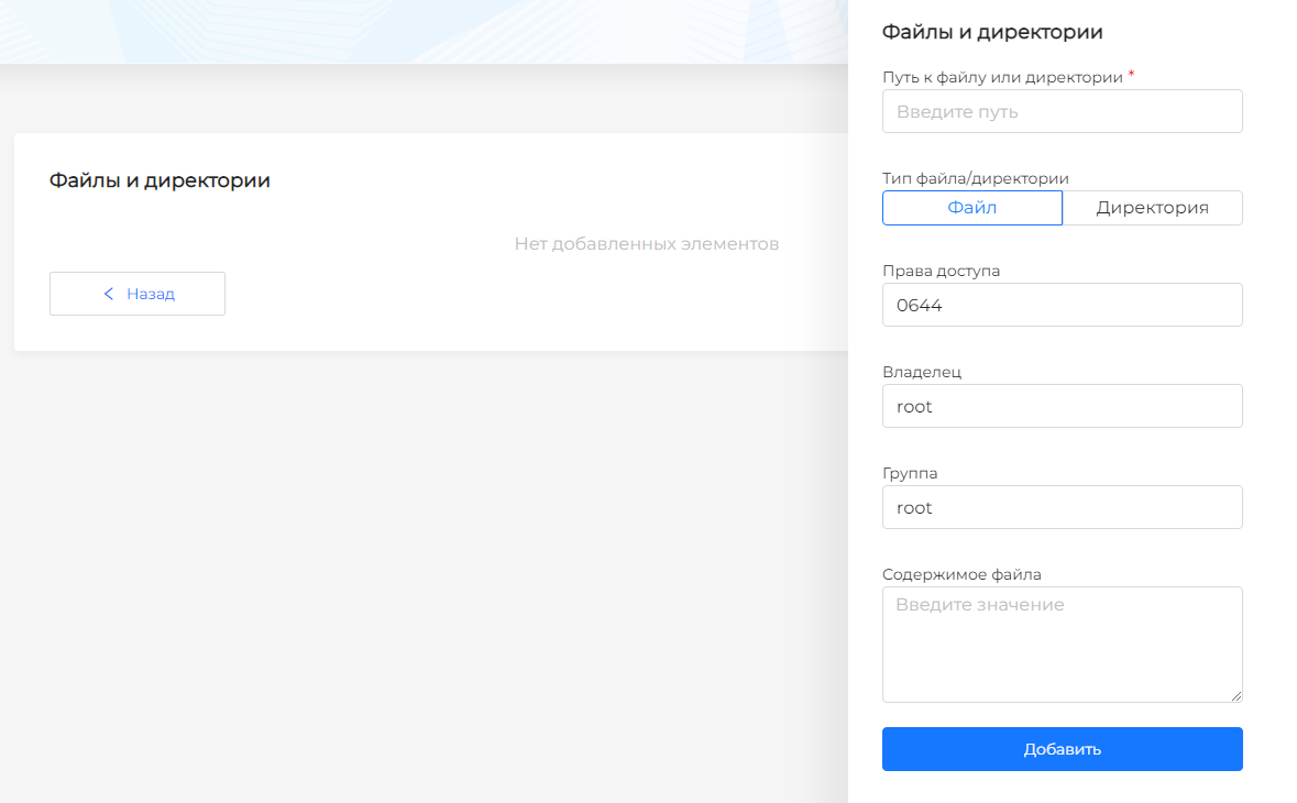

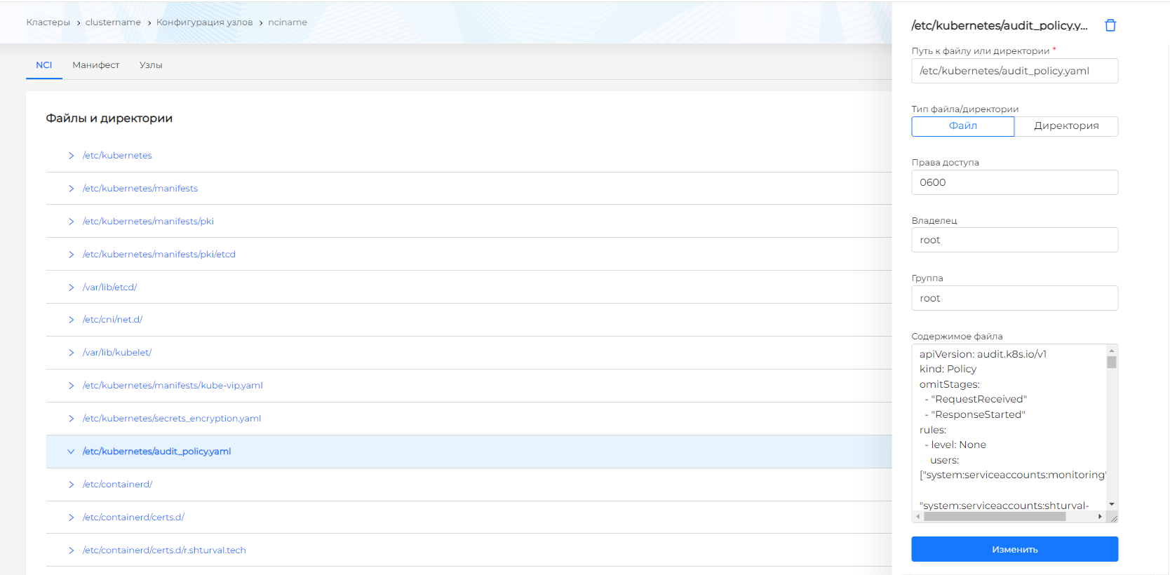

Файлы и директории
Для добавления файла или директории выполнить следующие действия (рисунок 147):
Рисунок 147 ‒ Файлы и директории
  1. Раскрыть блок "Файлы и директории".
  2. Ввести путь к файлу или директории.
  3. Выбрать тип ‒ "Файл" или "Директория".
  4. Ввести значения прав доступа.
  5. Указать владельца и группу.
  6. Ввести содержимое файла, если выбран тип "Файл".
  7. Ввести необходимую версию пакета.
Пример:
metadata:
spec:
files:
‒ group: root
mode: "0600"
owner: root
path: /etc/kubernetes
type: directory
nodeconfigselector:
Следует обратить внимание, что при изменении имени директории происходит процесс создания новой директории с измененным именем. Директория с прежним именем не будет удалена.

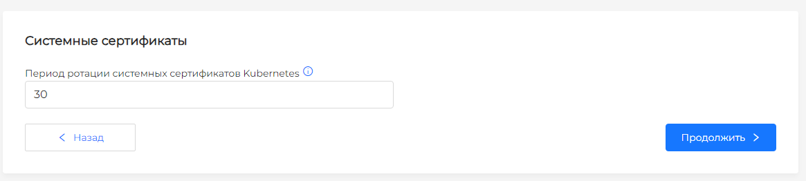

Для системных сертификатов Kubernetes нужно определить период ротации. Это должно быть целочисленное значение в пределах от 7 до 365, по умолчанию период ротации 30 дней (рисунок 148).
Рисунок 148 ‒ Системные сертификаты
Пример:

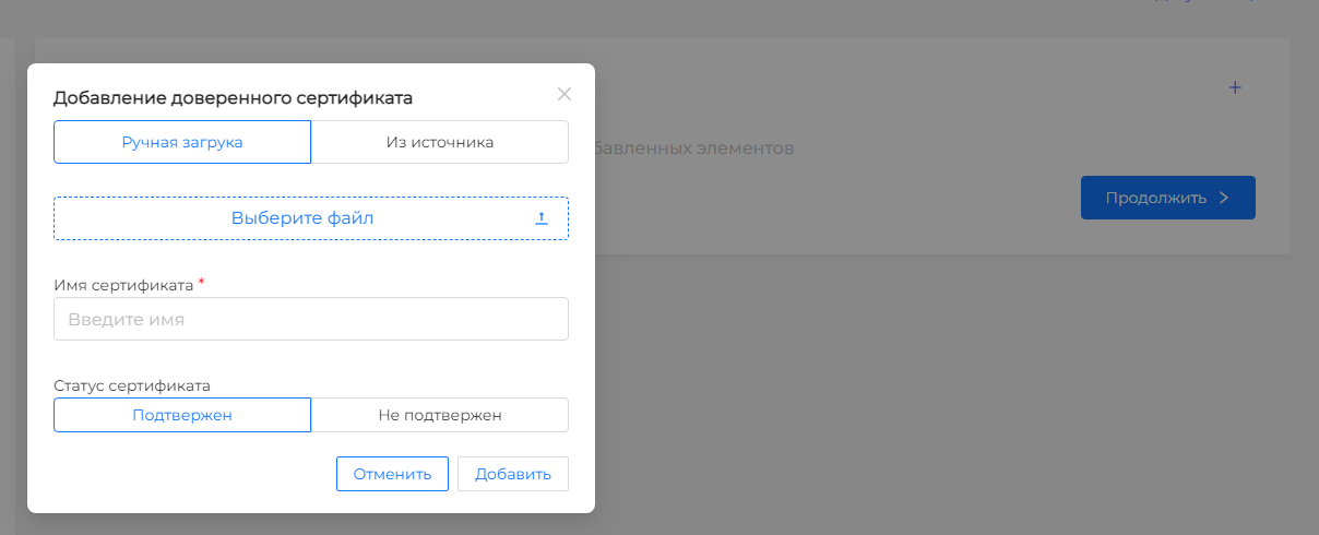

Для добавления доверенного сертификата нужно выполнить следующие действия (рисунок 149):
Рисунок 149 ‒ Доверенные сертификаты
  1. Нажать Добавить доверенный сертификат.
  2. Выбрать один из способов добавления сертификата ‒ "Из источника" или "Ручная загрузка".
  • Если выбрано "Из источника", загрузить файл сертификата и указать имя.
  • Если выбрано "Ручная загрузка", указать URL-адрес и имя сертификата. Можно указать URL с указанием протокола (доступен HTTPS) или без прямого указания протокола. Если протокол не указан, указать порт. Если протокол и порт не указаны, будет автоматически добавлен порт 443.
  1. Выбрать статус сертификата ‒ Подтвержден или Не подтвержден.
  2. Ввести имя сертификата.
Использование центрами сертификации корневого сертификата будет возможно, если статус сертификата "Подтвержден". Центры сертификации не смогут использовать корневой сертификат для подписания SSL-сертификатов, если статус корневого сертификата "Не подтвержден".
Пример:

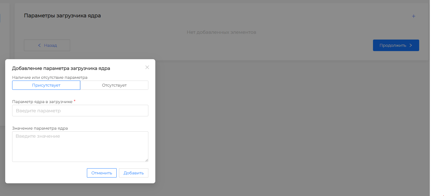

Эта конфигурация меняет (добавляя или удаляя параметры) файл "/etc/default/grub", генерирует конфигурацию grub и перезапускает узел для применения настроек (рисунок 150).
Рисунок 150 ‒ Параметры загрузчика ядра
Для добавления загрузочных параметров ядра нужно выполнить следующие действия:
  1. Нажать Добавить аргумент ядра.
  2. Выбрать наличие или отсутствие параметров ядра в загрузчике.
  3. Ввести название и значение параметра ядра.
Пример:
metadata:
finalizers:
spec:
kernelarguments:
‒ param: "GRUB_TIMEOUT"
value: "1"
exist: true
nodeconfigselector:

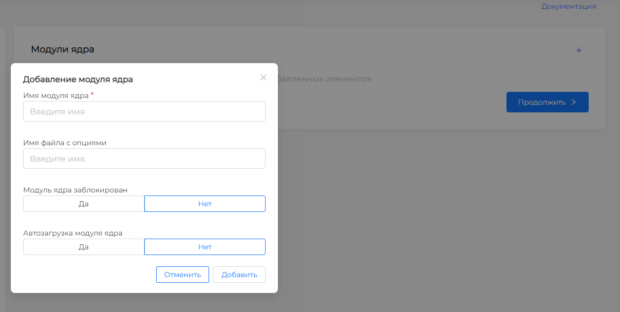

Модули ядра
Для конфигурации модуля ядра нужно выполнить следующие действия (рисунок 151):
  1. Нажать Добавить модуль ядра.
  2. Задать имя модуля ядра. Это обязательное поле.
  3. Задать имя файла с опциями.
  4. Определить, заблокирован ли модуль ядра.
  5. Определить, включена ли автозагрузка модуля ядра.
Рисунок 151 ‒ Модули ядра

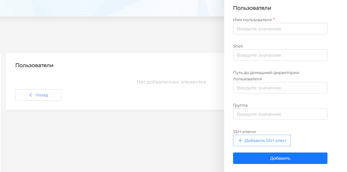

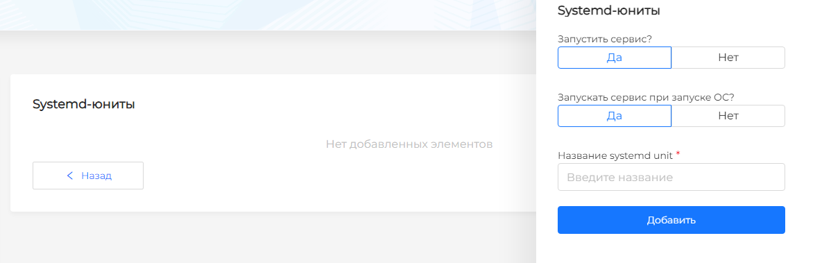

Systemd-юниты
Для добавления настройки systemd-юнитов нужно выполнить следующие действия (рисунок 152):
  1. Раскрыть блок "Systemd-юниты".
  2. Включить запуск сервиса, в том числе при запуске ОС.
  3. Ввести название "systemd unit".
  4. Нажать кнопку Добавить.
Рисунок 152 ‒ Systemd-юниты
Пример:
spec:
nodeconfigselector:
systemdunits:
‒ active: true
enabled: true

Пользователи
В этом разделе можно создать одного или нескольких пользователей. Нужно нажать + для добавления нового пользователя.
Доступны поля для заполнения (рисунок 155):
Рисунок 155 ‒ Пользователи
  • Ввести имя пользователя. Это обязательное поле. Здесь запрашивается имя пользователя для подключения к узлу по SSH.
  • Путь до домашней директории пользователя.
  • Shell. Определить путь до командной оболочки, например /bin/bash.
  • Группа. Ввести название локальной группы в Linux.
  • Добавить публичный SSH ключ пользователя. Поле появляется при нажатии на +. Можно добавить несколько ключей.

Просмотр и изменение конфигурации узлов (NCI)
Созданные NCI отображаются в виде списка на странице "Конфигурация узлов" в разделе "Кластер → Администрирование".
Для просмотра нужно нажать на название NCI в списке.
Вкладка "NCI" содержит разделы, в которых есть пользовательские настройки и которые отображаются доступными для управления/просмотра. Незаполненные разделы отображаются отключенными. При необходимости изменения данных раздела необходимо нажать Управлять в блоке с названием раздела с переходом на страницу, содержащую сведения о разделах.
По завершении редактирования данных раздела следует нажать Продолжить, произойдет возврат в основное меню с предварительным сохранением изменений. Если изменений не требуются, можно нажать Назад.
Для сохранения изменений в NCI необходимо на странице NCI нажать кнопку Сохранить. Следует обратить внимание, что название NCI неизменяемое.
NCI можно изменить с помощью YAML-манифеста. Для этого нужно перейти на вкладку "Манифест" и внести изменения. После изменения манифеста следует выполнить проверку. Результат проверки будет доступен в правой части экрана. Далее необходимо раскрыть блок результата проверки, чтобы увидеть полный манифест. Если валидация формата манифеста NCI не пройдена, проверка манифеста будет недоступна.
Затем нужно сохранить изменения, внесенные в манифест. Несохраненные данные не будут применены.
На вкладке "Узлы" приведен перечень узлов кластера, для которых настроена конфигурация (NCI). Информация на вкладке позволяет убедиться в применении или возникновении ошибок применения NCI на запланированных узлах кластера. По нажатию на имя узла можно перейти на страницу просмотра узла.

Если Audit Policy не была установлена в кластер, необходимо создать новый объект конфигурации узлов. Следует обратить внимание, что, если ранее Audit Policy была размещена в конфигурации узлов, то новый объект конфигурации узлов (NCI) должен иметь приоритет выше ранее созданного.
В селекторе узлов из выпадающего списка требуется выбрать ключ лейбла node-role.kubernetes.io/control-plane. Значение для лейбла устанавливать не нужно.
Затем нужно выполнить следующие действия:
  • В блоке "Настраиваемые разделы" выбрать "Файлы и директории", нажать Управлять.
  • В открывшемся окне нажать +.
  • В типе файла/директории должно быть выбрано "Файл". В поле "Путь к файлу или директории" следует прописать /etc/kubernetes/audit_policy.yaml.
  • В поле "Содержимое файла" вставить содержимое YAML-файла политики, нажать Добавить. Затем нажать Завершить.
Master-узлы будут последовательно перезапущены.

resources: ["roles", "clusterroles"]
‒ level: Request
verbs: ["create", "delete"]
resources:
‒ group: "rbac.authorization.k8s.io"
resources: ["clusterrolebindings", "rolebindings"]
‒ level: Request
verbs: ["create", "delete", "update", "patch"]
resources:
‒ group: "permissions.shturval.tech"
resources: ["grouproles", "userroles"]
‒ level: Metadata
verbs: ["delete"]
resources:
‒ group: "cilium.io"
resources: ["ciliumnetworkpolicies"]
‒ group: "ops.shturval.tech"
resources: ["shturvalserviceconfigs"]
‒ group: "node.shturval.tech"
resources: ["nodeconfigitems", "nodeconfigs"]
‒ level: Request
verbs: ["create", "update", "patch"]
resources:
‒ level: Metadata
resources:
‒ group: "velero.io"
resources: ["backups", "restores"]
‒ level: Metadata
verbs: ["create", "delete", "update", "patch", "get"]
resources:
‒ group: "
resources: ["secrets", "configmaps"]
Аудит-логи
Если кластер развернут с расширенными настройками информационной безопасности и используются сервисы логирования Комплекса, в OpenSearch будет автоматически создан индекс с типом лога _kaudit для кластера, логи будут перенаправлены автоматически. На вкладке "События безопасности" дашборда кластера будут доступны аудит-логи за последний час (рисунок 158).
Рисунок 158 ‒ События безопасности
В РОСА Кубис по умолчанию используется log-backend, события аудита будут собраны с помощью Vector и перенаправлены в OpenSearch. Политика ротации логов в OpenSearch устанавливается по умолчанию.
Подробнее об индексах и просмотре логов см. в п. Просмотр логов.

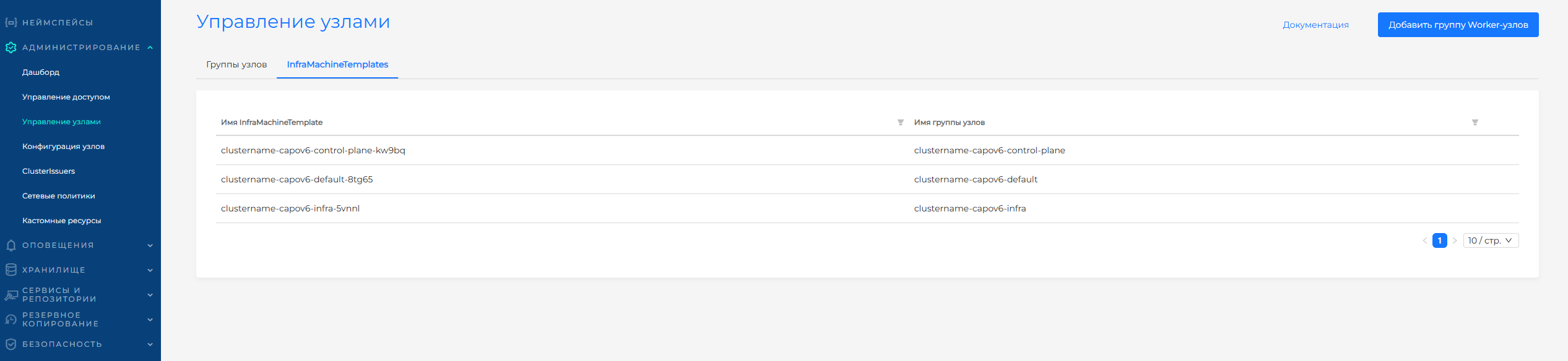

Управление узлами
На странице "Управление узлами" доступно управление группами узлов, конфигурацией групп узлов, а также управлением объектами healthchecks для групп узлов кластера.
На странице присутствуют две вкладки:
  • Группы узлов;
  • InfraMachineTemplates.
Группы узлов
Страница разделена на блоки (рисунок 159):
  • Control Plane, в которую входят Master-узлы;
  • Workers, в которую входят группы Worker-узлов.
Для группы Master-узлов и каждой группы Worker-узлов отображено:
  • количество работающих узлов в группе (узлы со статусом "Ready").
Рисунок 159 ‒ Группы узлов
В таблицах для ControlPlane и Workers можно настроить параметры отображения, для чего нажать на шестеренку в правом верхнем углу таблицы отображения узлов и выбрать необходимые параметры.
Группам узлов присваивается провайдер, выбранный при создании кластера.
Конфигурация Control Plane

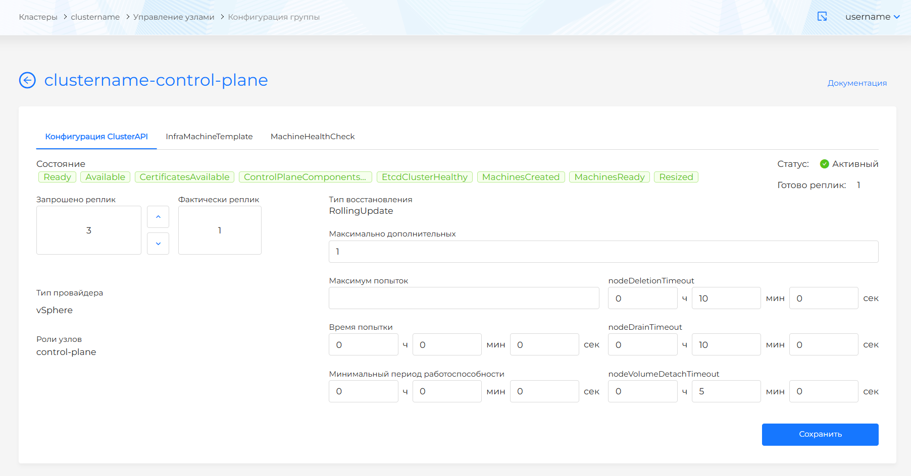

На вкладке "Конфигурация машин" имеется возможность указать параметры ClusterAPI, KubeadmControlPlane.
ClusterAPI
Название группы формируется по принципу: название кластера и постфикс "-control-plane" (рисунок 160):
Рисунок 160 ‒ ClusterAPI
  • запрашиваемое количество узлов. Для группы Master-узлов доступно только указание нечетного количества узлов, т.к. etcd размещен на Master-узлах и для получения кворума в etcd требуется нечетное количество узлов. Для обеспечения отказоустойчивости в кластере рекомендуется выделение трех или пяти Master-узлов.
Важно ‒ Не рекомендуется уменьшать количество Master-узлов в кластере управления. Это может привести к поломке кластера управления!
  • стратегия восстановления ‒ RollingUpdate, т.е. изменения в конфигурации будут применяться последовательно. Для стратегии требуется указать количество дополнительных узлов (MaxSurge). Указать можно в абсолютных (целое) или относительных (в %) значениях.
  • nodeDeletionTimeout ‒ определяет, как долго capi-controller-manager будет пытаться удалить узел, после того как ресурс Machine будет помечен на удаление. При значении** "0" **попытки удаления будут повторяться бесконечно. Если значение не указано, будет использовано значение по умолчанию (10 секунд) для этого свойства ресурса Machine.
  • nodeDrainTimeout ‒ общее количество времени, которое контроллер потратит на слив/освобождение узла. Значение по умолчанию равно 0, что означает: время ожидания освобождения узла не ограниченно по времени и может ожидать сколько угодно.
Примечание ‒ NodeDrainTimeout отличается от kubectl drain --timeout.
  • NodeVolumeDetachTimeout ‒ общее количество времени, которое контроллер потратит на ожидание отсоединения всех томов (volumes). Значение по умолчанию равно 0, это означает, что тома (volumes) будут ожидать отсоединения без какого-либо ограничения по времени и могут ожидать сколько угодно. По умолчанию для ресурса Machine установлено значение 10 секунд.
KubeadmControlPlane
Выбрать стратегию ремедиации, т.е. восстановления узла после идентификации его как неработоспособного. Позволяет детально настроить порядок восстановления для группы ControlPlane. Для управления доступны параметры:
  • Максимум попыток (maxRetry) ‒ максимальное количество повторных попыток при попытке исправления неисправной машины. Повторная попытка происходит, когда машина, созданная в качестве замены неисправной машины, также выходит из строя. Если не задано (по умолчанию), попытки исправления будут повторяться бесконечно.
  • Время попытки (retryPeriod) ‒ параметр ожидания времени, которое должно пройти перед началом новой попытки создания машины после неудачной попытки создания машины. По умолчанию не задано, что значит, что новая попытка будет произведена немедленно.
  • Минимальный период работоспособности (minHealthyPeriod) ‒ период времени, по прошествии которого считать, что машина работоспособна. Приводит к сбрасыванию счетчика количества восстановления машины. Если машина помечена как неработоспособная по истечении minHealthyPeriod (по умолчанию 1 ч) с момента предыдущего исправления, это больше не считается повторной попыткой, поскольку предполагается, что новая проблема не связана с предыдущей.

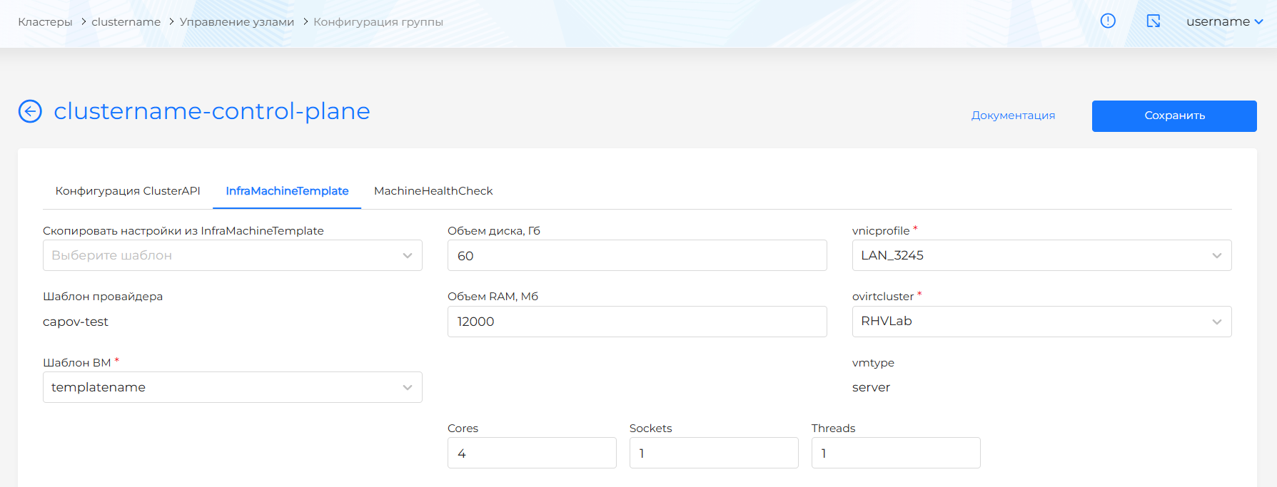

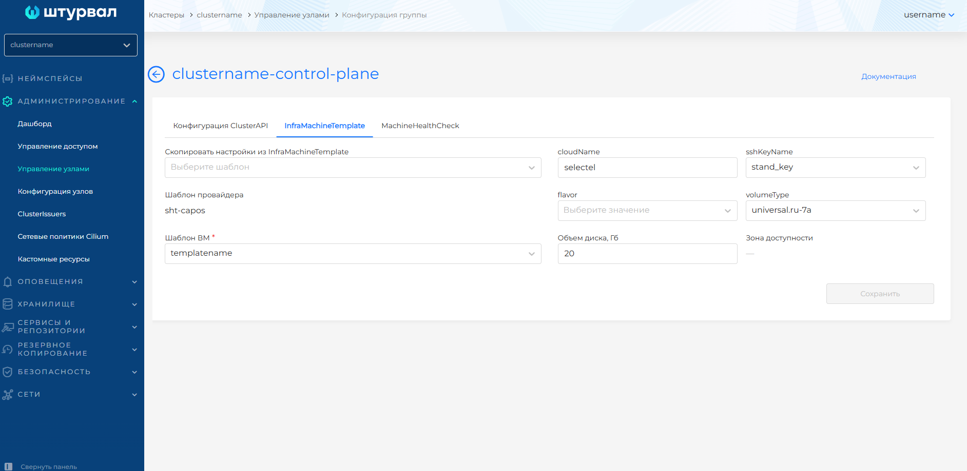

На вкладке "InfraMachineTemplate" (рисунок 161) есть возможность изменить параметры шаблона инфраструктуры, применив новые значения вручную или скопировав значения из другого существующего шаблона. В зависимости от вида провайдера происходит редактирование/создание ресурса:
  • OvirtMachineTemplate;
  • VsphereMachineTemplate;
  • OpenStackMachineTemplate;
  • BasisMachineTemplate;
  • ShturvalMachineTemplate;
  • YandexMachineTemplate.

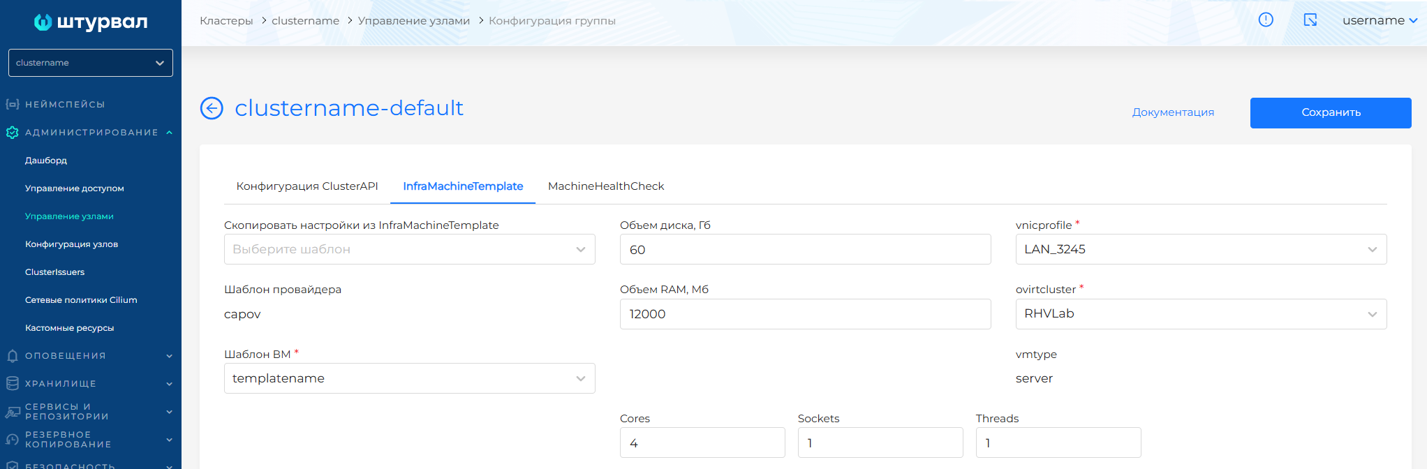

Для OVirtMachineTemplate доступны для конфигурации следующие параметры:
  • CPU:
  • cores;
  • sockets;
  • threads;
  • Объем RAM, МБ (sizemb);
  • Объем диска, ГБ (osdisksizegb)
  • nics:
  • vnicprofile;
  • Шаблон ВМ (template) ‒ доступны шаблоны ВМ экземпляра провайдера, на котором развернут кластер. Подробнее о создании шаблона ВМ см. в п. Создание шаблонов виртуальных машин.
Рисунок 161 ‒ InfraMachineTemplate

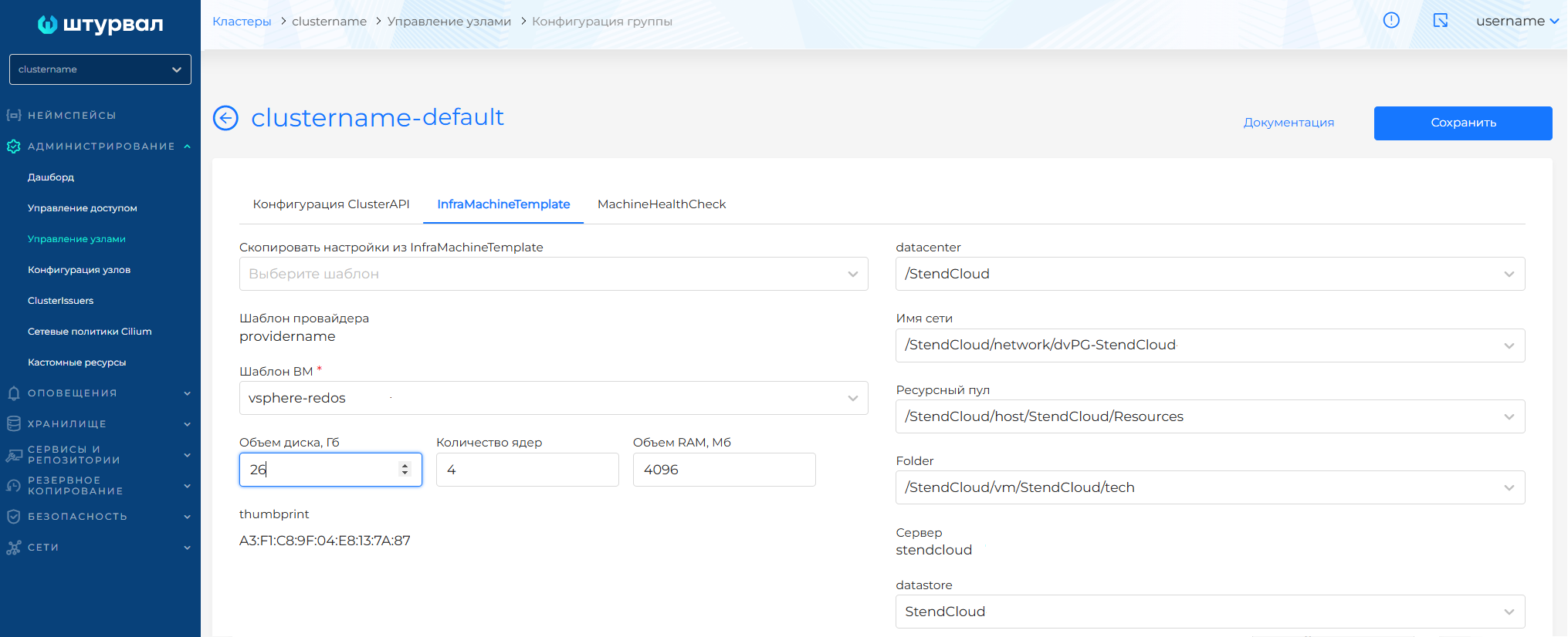

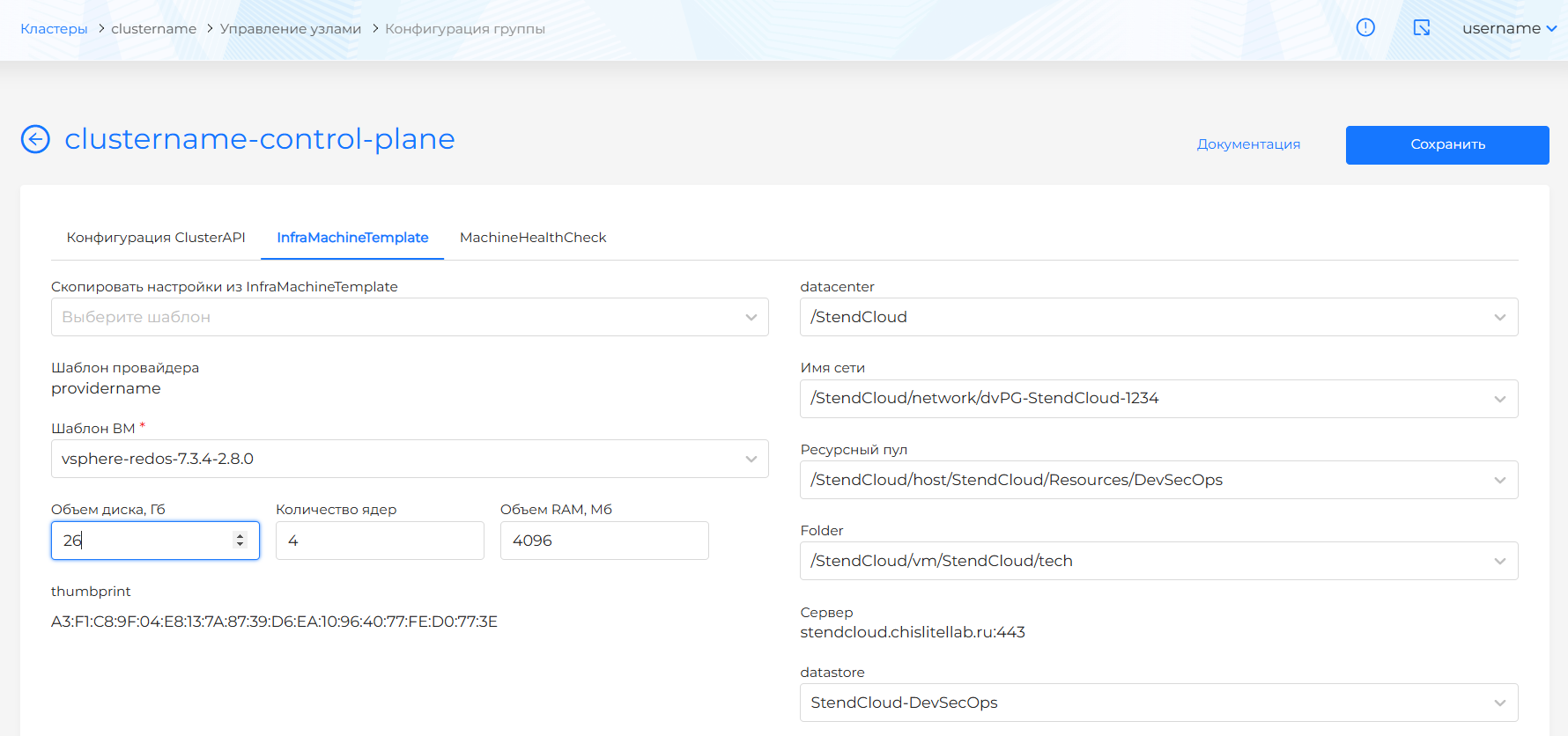

Для VSphereMachineTemplate (рисунок 162) доступны для конфигурации следующие параметры:
  • datacenter (выпадающий список всех дата-центров, доступных для сервисной учетной записи экземпляра провайдера);
  • datastore (выпадающий список всех Datastore, доступных для сервисной учетной записи экземпляра провайдера);
  • Объем диска, ГБ (diskGiB);
  • Объем RAM, МБ (memoryMiB);
  • Folder (путь до места создания ВМ);
  • Количество ядер (numCPUs);
  • Имя сети (networkName);
  • Ресурсный пул (resourcePool);
Рисунок 162 ‒ VSphereMachineTemplate

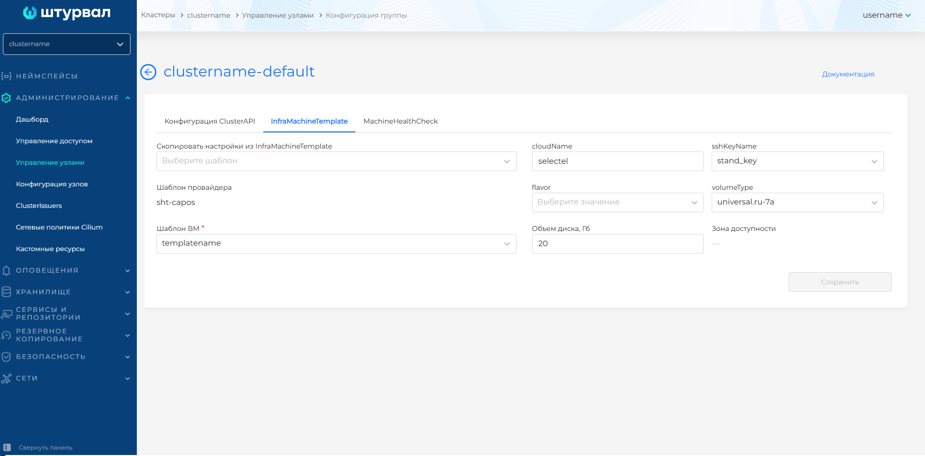

Для OpenStackMachineTemplate (рисунок 163) доступны для конфигурации параметры:
  • cloudName;
  • flavor (типы ВМ);
  • sshKeyName;
  • volumeType;
  • Объем диска, ГБ;
Параметр зоны доступности в OpenStackMachineTemplate доступен только для просмотра. Шаблон ВМ содержит зону доступности, если она была задана в конфигурации Master-узлов на этапе создания кластера.
Рисунок 163 ‒ OpenStackMachineTemplate

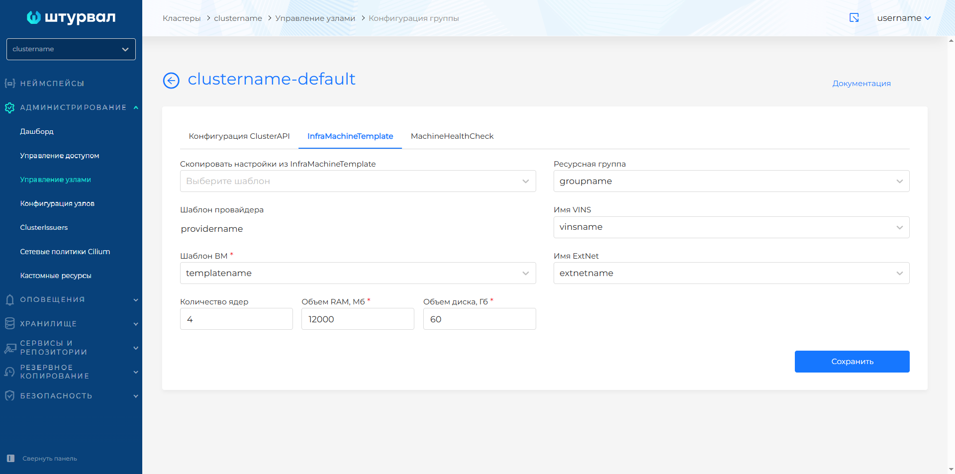

Для BasisMachineTemplate (рисунок 164) доступны параметры:
  • Количество ядер;
  • Объем RAM, МБ;
  • Объем диска, ГБ;
  • Ресурсная группа;
  • Имя VINS;
  • Имя ExtNet.
Рисунок 164 ‒ BasisMachineTemplate

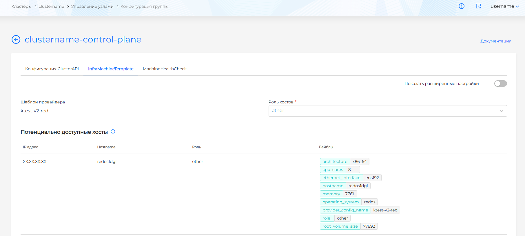

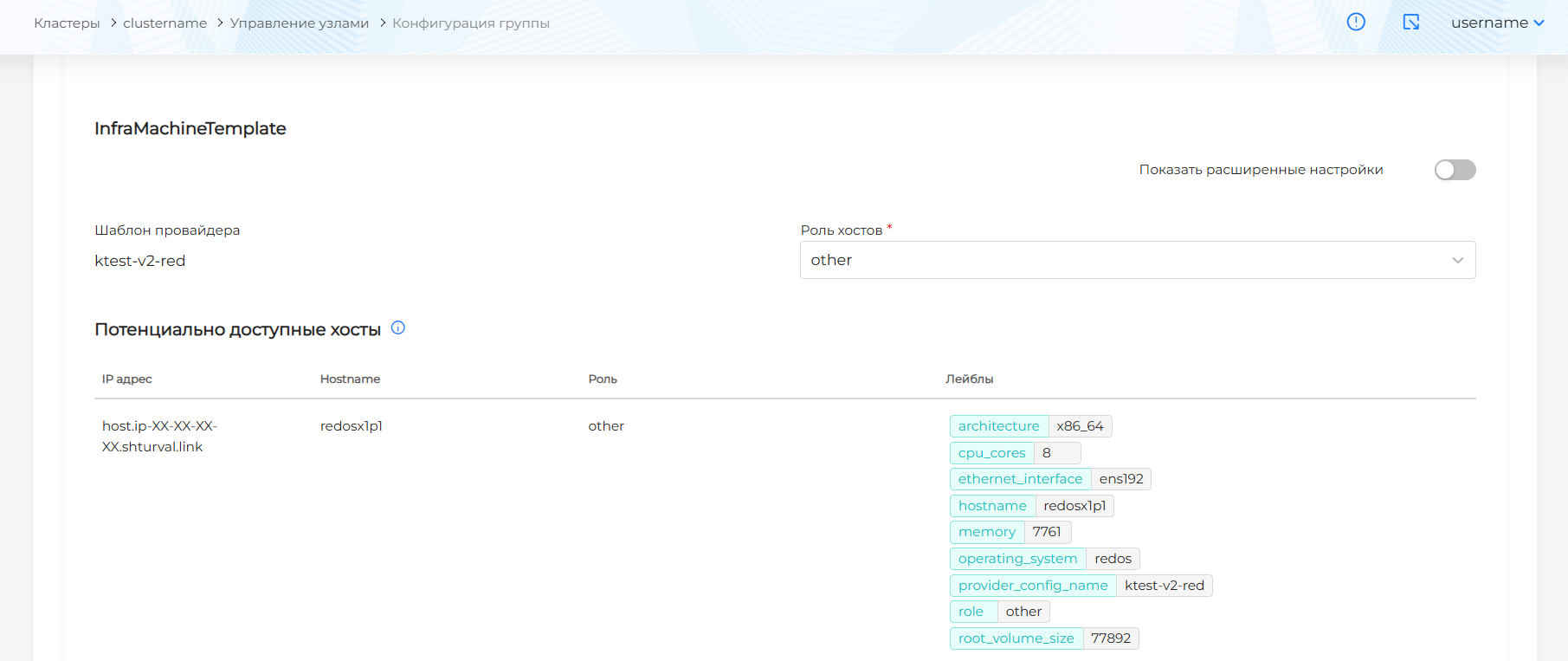

Для ShturvalMachineTemplate (рисунок 165) доступны параметры конфигурации в базовом режиме и режиме расширенных настроек. По умолчанию включен базовый режим.
В базовом режиме нужно выбрать роль хостов, чтобы определить присоединение только хостов с выбранной ролью при масштабировании группы узлов. После выбора роли в блоке "Потенциально доступные хосты" будут отображены свободные хосты с заданной ролью.
Рисунок 165 ‒ ShturvalMachineTemplate
Для включения режима расширенных настроек нужно перевести переключатель "Показать расширенные настройки" в активное состояние. При переходе из режима расширенных настроек в базовый режим изменения будут утеряны.
В расширенных настройках можно задать совпадающие лейблы и выражения, чтобы определить доступные хосты для присоединения при масштабировании группы узлов:
  • при добавлении лейбла хоста в открывшемся окне выбрать ключ. Автоматически будет задано значение, соответствующее ключу лейбла существующего хоста в экземпляре провайдера Shturval v2.
  • при добавлении лейбла хоста в открывшемся окне выбрать ключ и оператора.
Доступные операторы:
  • In ‒ будут выбраны хосты с совпадающим ключом и значением. Значение будет заполнено автоматически или предложено на выбор в соответствии с указанным ключом лейбла хоста; без возможности изменения;
  • NotIn ‒ не выбираются хосты с совпадающим ключом и значением. Значение будет заполнено автоматически или предложено на выбор в соответствии со значением указанного ключа лейбла; без возможности изменения;
  • Exists ‒ будут выбраны хосты с совпадающим ключом. Указывать значение не требуется;
  • DoesNotExist ‒ не выбираются хосты с совпадающим ключом. Указывать значение не требуется.
При указании нескольких совпадающих выражений, будут отображены доступные хосты, соответствующие всем выражениям.
Важно:
  • Изменение конфигурации InfraMachineTemplate приведет к пересозданию узлов.
  • Лейблы, указанные в селекторе в качестве совпадающих в одной группе узлов, должны быть указаны в совпадающих выражениях в качестве исключения в других группах узлов.

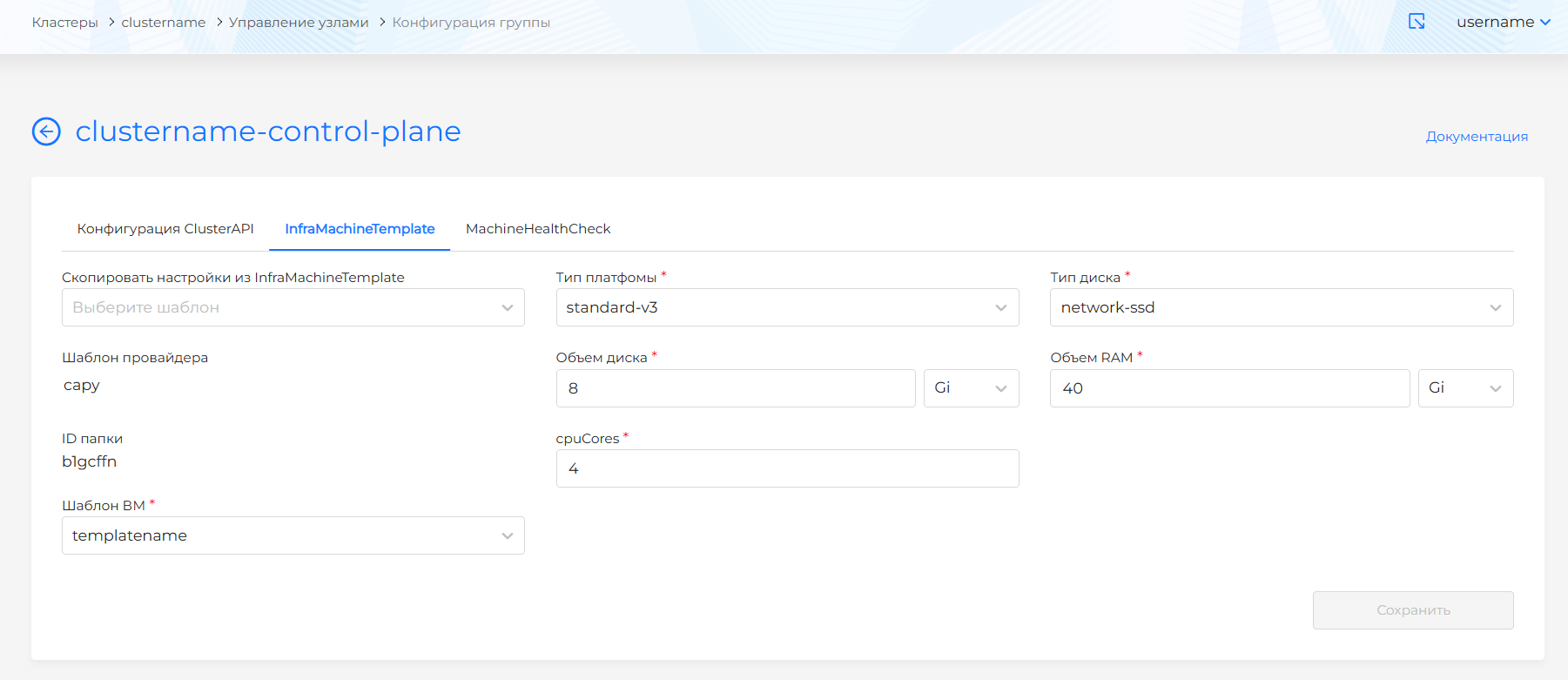

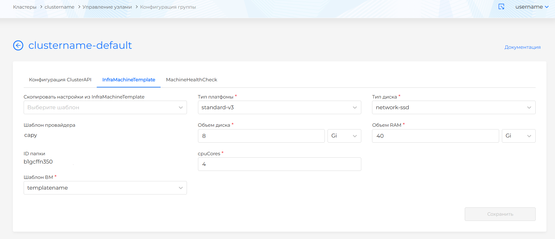

Для YandexMachineTemplate (рисунок 166) доступны для конфигурации параметры:
  • Тип платформы;
  • Тип диска;
  • Объем RAM. Доступен выбор единицы измерения: Gi, Mi;
  • Объем диска. Доступен выбор единицы измерения: Gi, Mi;
  • cpuCores;
Рисунок 166 ‒ YandexMachineTemplate
MachineHealthCheck
Для Master-узлов на вкладке MachineHealthCheck можно (рисунок 167):
Рисунок 167 ‒ MachineHealthCheck
  • настроить разные конфигурации MachineHealthCheck для проверки работоспособности машин. При установке клиентского кластера по умолчанию монтируется MachineHealthCheck для групп Master-узлов. Для конфигурации дополнительных MachineHealthChecks нужно нажать + Добавить. Когда создано несколько конфигураций, на вкладке отображается список MachineHealthChecks.
  • перейти к просмотру и редактированию конфигурации MachineHealthCheck.
Чтобы настроить конфигурацию MachineHealthCheck:
  • нужно задать название MachineHealthCheck. После сохранения название нельзя изменить.
  • можно задать maxUnhealthy в %. Параметр определяет максимальный процент неработоспособных узлов в группе.
Следует обратить внимание, что MachineHealthCheck не будет восстанавливать узлы, если количество неработоспособных Master-узлов в группе больше, чем задано в maxUnhealthy.
Примеры:
  1. Значение "maxUnhealthy" ‒ 90%:
В группе три Master-узла, где два узла неработоспособны. Следовательно, количество неработоспособных узлов = 66%, что меньше установленного значения "maxUnhealthy". В этом случае узлы будут восстановлены.
  1. Значение "maxUnhealthy" ‒ 40%:
В группе три Master-узла, где два узла неработоспособны. Следовательно, количество неработоспособных узлов = 66%, что больше установленного значения "maxUnhealthy". В этом случае узлы не будут восстановлены.
  • можно задать "nodeStartupTimeout" ‒ время ожидания присоединения узла к кластеру. Слишком маленькое значение может привести к тому, что ВМ не хватит времени для создания и присоединения; попытки присоединить узел уйдут в цикл.
Пример:
Значение "nodeStartupTimeout" ‒ 10 мин. В этом случае, прежде чем считать узел неработоспособным, должно пройти 10 минут. Ожидается, что этого времени достаточно для присоединения узла к кластеру.
  • в блоке "Условия применения (unhealthyConditions)" настроить параметры проверки узлов, при соблюдении которых узел будет считаться неработоспособным:
    1. выбрать "Тип" состояния узла. Доступные типы: NetworkUnavailable, DiskPressure, MemoryPressure, PIDPressure, Ready.
    2. выбрать "Статус" состояния узла: True, False, Unknown.
    3. задать Timeout ‒ время ожидания, по истечению которого статус узла будет считаться действительным. Рекомендуется не устанавливать слишком короткий период Timeout, чтобы не происходило ложного перезапуска, пока узел переходит в исправное состояние. Длительный период Timeout может привести к простоям рабочей нагрузки на неработоспособном узле.
Пример:
Условия применения:
  • Тип ‒ Ready;
  • Статус ‒ Unknown;
  • Timeout ‒ 5 мин;
  • Тип ‒ Ready;
  • Статус ‒ False;
  • Timeout ‒ 5 мин.
MachineHealthCheck сработает, если при проверке выявлено, что по истечении 5 минут наступит хотя бы одно из условий:
  • узел находится в состоянии Ready-Unknown;
  • узел будет в состоянии Ready-False.
После создания MachineHealthCheck будет добавлен в список проверок на вкладке "MachineHealthCheck".
Чтобы перейти к просмотру и редактированию, нужно нажать на строчку с названием MachineHealthCheck. В открывшемся окне можно изменить параметры "maxUnhealthy", "nodeStartupTimeout" и "Timeout" в условиях применения MachineHealthCheck.
По завершении внесения изменений необходимо нажать Сохранить.

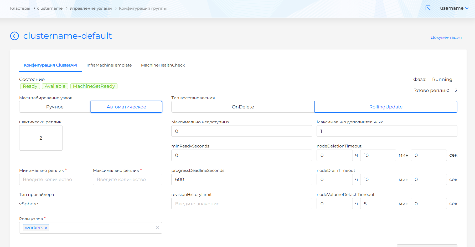

Конфигурация группы Worker-узлов
На странице есть возможность добавить новую или изменить параметры конфигурации ранее созданных групп Worker-узлов. Название группы формируется по правилу: название клиентского кластера с добавлением запрашиваемого названия группы. Количество узлов, параметры присоединения узла в группу, сайзинг узлов и machinehealthcheck доступны в конфигурации группы узлов.
ClusterAPI
Для конфигурации ClusterAPI задаются следующие параметры:
  • Выбор способа масштабирования узлов в группе:
  • Ручное. При этом доступно директивное указание запрашиваемого количества узлов в группе: в поле "Запрошено реплик" указать желаемое количество узлов в группе (рисунок 168).
Рисунок 168 ‒ Ручное масштабирование
  • Автоматическое. При этом доступно указание диапазона узлов для группы: указать минимальное и максимальное количества узлов в группе. Количество узлов будет увеличиваться или уменьшаться в пределах заданного диапазона в зависимости от нагрузки (рисунок 169).
Рисунок 169 ‒ Автоматическое масштабирование
При автоматическом масштабировании минимальное количество узлов может быть 2. В графическом интерфейсе ограничена возможность задать менее 2-х реплик.
Примечания:
  1. В случае необходимости выведения конкретного хоста с провайдером Shturval v2 из группы узлов следует воспользоваться Инструкцией "Как добавить и удалить хосты в кластер с провайдером Shturval v2".
  2. В случае превышения лимита по количеству Worker-узлов согласно лицензии на всех страницах графического интерфейса отобразится уведомление с просьбой обратится к вендору для изменения пакета лицензии.
  • Тип восстановления:
  • OnDelete. При наличии изменений старые узлы удаляются и поднимаются новые.
  • RollingUpdate. При наличии изменений новые узлы создаются с последовательной заменой старых. Рекомендуемый вариант. При этом требуется указать максимальное количество недоступных и дополнительных узлов.
  • minReadySeconds ‒ минимальное количество секунд, в течение которых узел для созданной машины должен быть готов, прежде чем считать реплику доступной. По умолчанию ‒ 0 (машина будет считаться доступной, как только узел будет готов).
  • progressDeadlineSeconds ‒ максимальное время в секундах, необходимое для выполнения развертывания, прежде чем оно будет считаться неудавшимся. Контроллер развертывания продолжит обработку неудавшихся развертываний. В состоянии Cluster API будет отображено условие с причиной ProgressDeadlineExceeded. По умолчанию ‒ 600 с.
  • revisionHistoryLimit ‒ количество MachineSets, которые нужно сохранить для возможности отката. По умолчанию ‒ 1.
  • nodeDeletionTimeout ‒ определяет, как долго capi-controller-manager будет пытаться удалить узел, после того как ресурс Machine будет помечен на удаление. При значении 0 попытки удаления будут повторяться бесконечно. Если значение не указано, будет использовано значение по умолчанию (10 секунд) для этого свойства ресурса Machine.
  • nodeDrainTimeout ‒ общее количество времени, которое контроллер потратит на слив/освобождение узла. Значение по умолчанию равно 0, что означает, время ожидания освобождения узла не ограниченно по времени и может ожидать сколько угодно.
  • nodeVolumeDetachTimeout ‒ это общее количество времени, которое контроллер потратит на ожидание отсоединения всех томов (volumes). Значение по умолчанию равно 0 ‒ это означает, что тома (volumes) будут ожидать отсоединения без какого-либо ограничения по времени и могут ожидать сколько угодно. По умолчанию для ресурса Machine установлено значение 10 секунд.
  • Роли ‒ указать через запятую роли, которые будут назначены группе. Каждая назначенная роль будет прописана в после "/" лейбл узла node-role.kubernetes.io/.

Для OVirtMachineTemplate (рисунок 170) доступны для конфигурации параметры:
  • CPU:
    • cores;
    • sockets;
    • threads;
  • Объем диска, ГБ (osdisksizegb);
  • nics:
    • vnicprofile;
  • Шаблон ВМ (template) ‒ доступны шаблоны ВМ экземпляра провайдера, на котором развернут кластер. Рекомендуется использовать шаблоны ВМ с одной ОС в рамках одного кластера. В случае использования шаблонов ВМ на разных ОС в рамках одного кластера могут возникать ошибки в процессе обновления кластера. Подробнее о создании шаблона ВМ см. в п. Создание шаблонов виртуальных машин.
Рисунок 170 ‒ OVirtMachineTemplate
Для VSphereMachineTemplate (рисунок 171) доступны для конфигурации параметры:
Рисунок 171 ‒ VSphereMachineTemplate

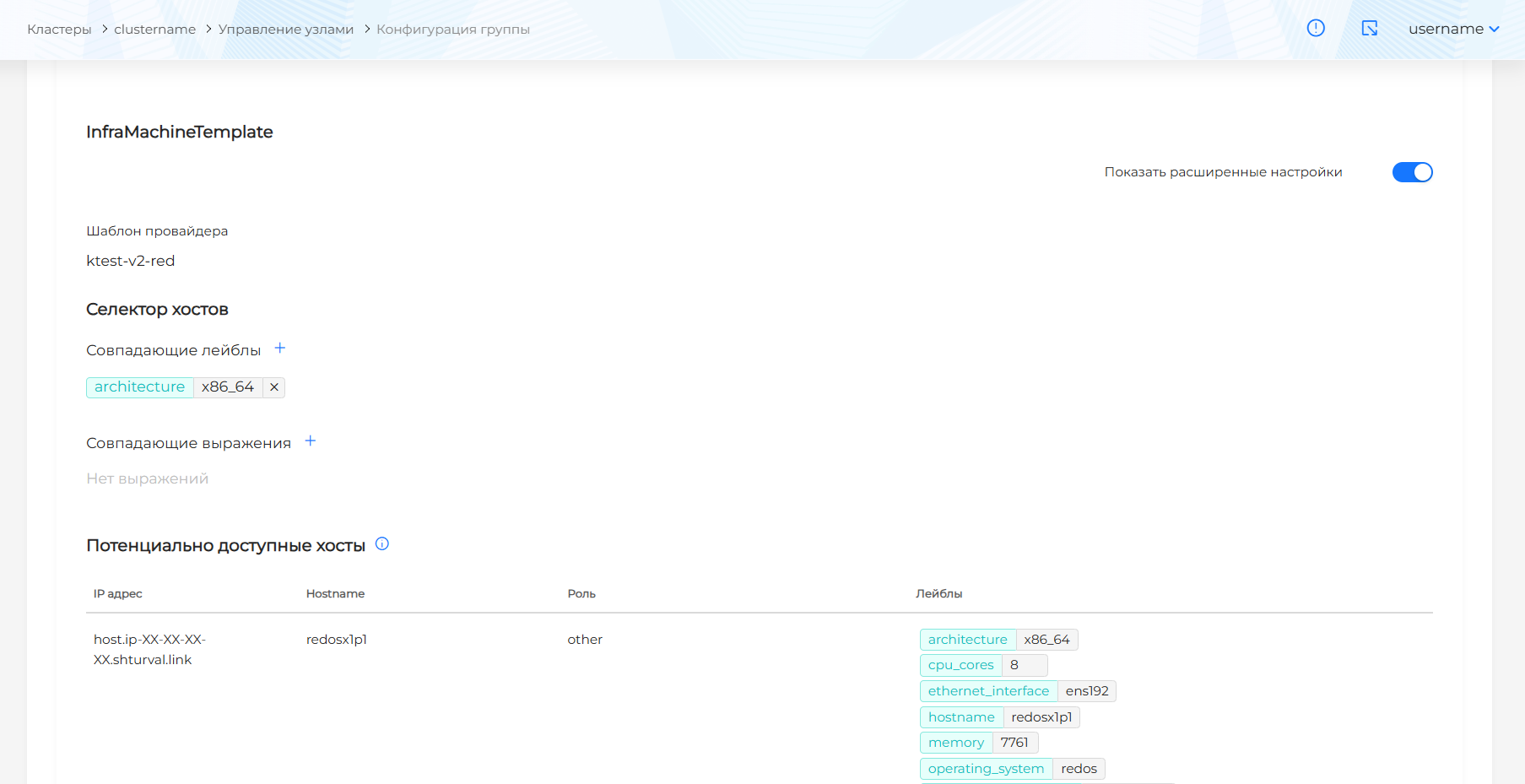

  • при добавлении лейбла хоста в открывшемся окне выбрать ключ. Автоматически будет задано значение, соответствующее ключу лейбла существующего хоста в шаблоне провайдера Shturval v2.
  • DoesNotExist ‒ не выбираются хосты с совпадающим ключом. Указывать значение не требуется;
При указании нескольких совпадающих выражений будут отображены доступные хосты, соответствующие всем выражениям (рисунок 176).
Рисунок 176 ‒ InfraMachineTemplate
Следует обратить внимание:
  • Изменение конфигурации InfraMachineTemplate в ранее созданной группе узлов приведет к пересозданию узлов.
  • Лейблы, указанные в селекторе в качестве совпадающих в одной группе узлов, должны быть указаны в совпадающих выражениях в качестве исключения в других группах по принципу:
  • ключ = выбранный в другой группе ключ лейбла;
  • оператор = NotIn;
  • значение = выбранное в другой группе значение лейбла.
Для YandexMachineTemplate доступны для конфигурации параметры:
  • Тип платформы;
  • Тип диска;
  • cpuCores;
Рисунок 177 ‒ YandexMachineTemplate
MachineHealthCheck
На вкладке "MachineHealthCheck" (рисунок 178) можно:
Рисунок 178 ‒ MachineHealthCheck
  • настроить разные конфигурации MachineHealthCheck для проверки работоспособности машин. При установке клиентского кластера по умолчанию монтируется MachineHealthCheck для каждой группы Worker-узлов. Для конфигурации дополнительных MachineHealthChecks нужно нажать + Добавить. Когда создано несколько конфигураций, на вкладке отображается список MachineHealthChecks.
  • нужно задать название "MachineHealthCheck". После сохранения название нельзя изменить.
  • можно задать "maxUnhealthy" в %. Параметр определяет максимальный процент неработоспособных узлов в группе.
Следует обратить внимание, что MachineHealthCheck не будет восстанавливать узлы, если количество неработоспособных Worker-узлов в группе больше, чем задано в "maxUnhealthy".
Примеры:
В группе два Worker-узла, где один узел неработоспособен. Следовательно, количество неработоспособных узлов = 50%, что меньше установленного значения maxUnhealthy. В этом случае узел будет восстановлен.
В группе два Worker-узла, где один узел неработоспособен. Следовательно, количество неработоспособных узлов = 50%, что больше установленного значения "maxUnhealthy". В этом случае узел не будет восстановлен.
Пример:
  • выбрать "Тип" состояния узла. Доступные типы: NetworkUnavailable, DiskPressure, MemoryPressure, PIDPressure, Ready.
  • выбрать "Статус" состояния узла: True, False, Unknown.
  • задать "Timeout" ‒ время ожидания, по истечению которого статус узла будет считаться действительным. Рекомендуется не устанавливать слишком короткий период Timeout, чтобы не происходило ложного перезапуска, пока узел переходит в исправное состояние. Длительный период Timeout может привести к простоям рабочей нагрузки на неработоспособном узле.
Пример:
Условия применения:
  • Тип ‒ Ready;
  • Статус ‒ Unknown;
  • Timeout ‒ 5 мин;
  • Тип ‒ Ready;
  • Статус ‒ False;
  • Timeout ‒ 5 мин.
  • узел в состоянии Ready-False.
Чтобы перейти к просмотру и редактированию, нажать на строчку с названием MachineHealthCheck. В открывшемся окне можно изменить параметры "maxUnhealthy", "nodeStartupTimeout" и "Timeout" в условиях применения MachineHealthCheck.
По завершению внесения изменений необходимо нажать Сохранить.

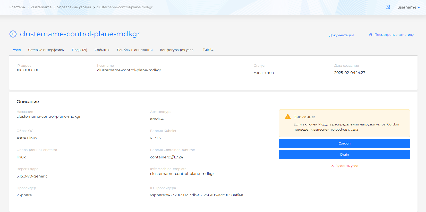

Узел
Переход на страницу узла доступен по нажатию на имя узла в списке узлов на странице "Управление узлами".
Вкладка "Узел"

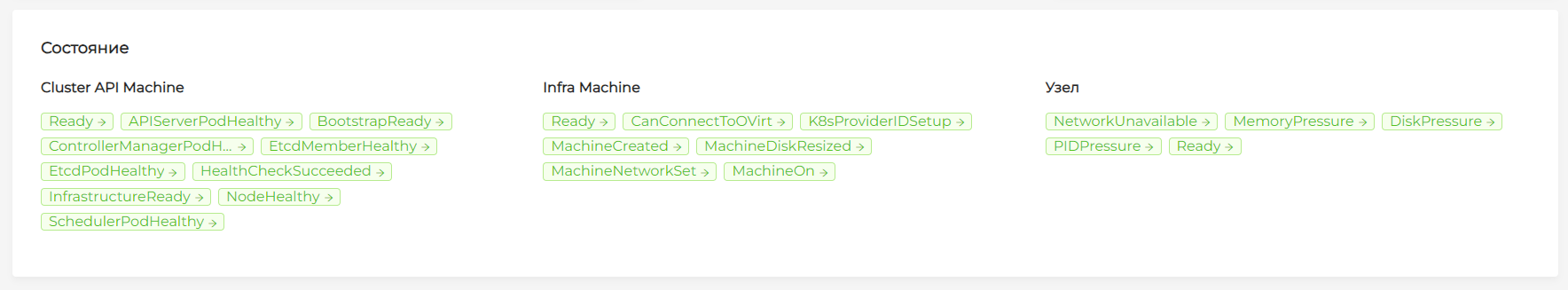

На вкладке доступно описание узла, состояние ClusterAPI, инфраструктуры и самого узла. Страница доступна для просмотра с момента запроса на добавление узла и позволяет отследить этапы создания узла (рисунок 179).
Рисунок 179 ‒ Вкладка "Узел"

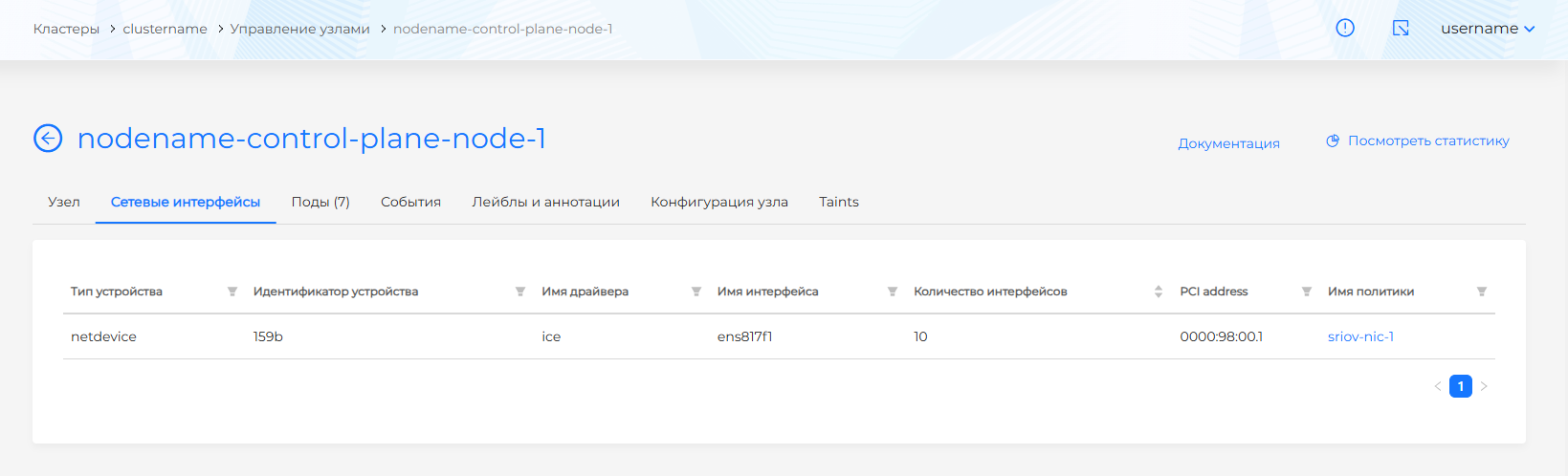

Если в кластере настроен SR-IOV Network Operator и созданы виртуальные машины, то на вкладке "Сетевые интерфейсы" будет доступна информация:
  • Тип устройства (доступна фильтрация);
  • Идентификатор устройства (доступна фильтрация);
  • Имя драйвера (доступна фильтрация);
  • Имя интерфейса (доступна фильтрация);
  • Количество интерфейсов (доступна сортировка);
  • PCI address (доступна фильтрация);
  • Имя политики (доступна фильтрация). Нажатие на имя политики открывает страницу просмотра Sriov Network Policy.
Рисунок 181 ‒ Вкладка "Сетевые интерфейсы"

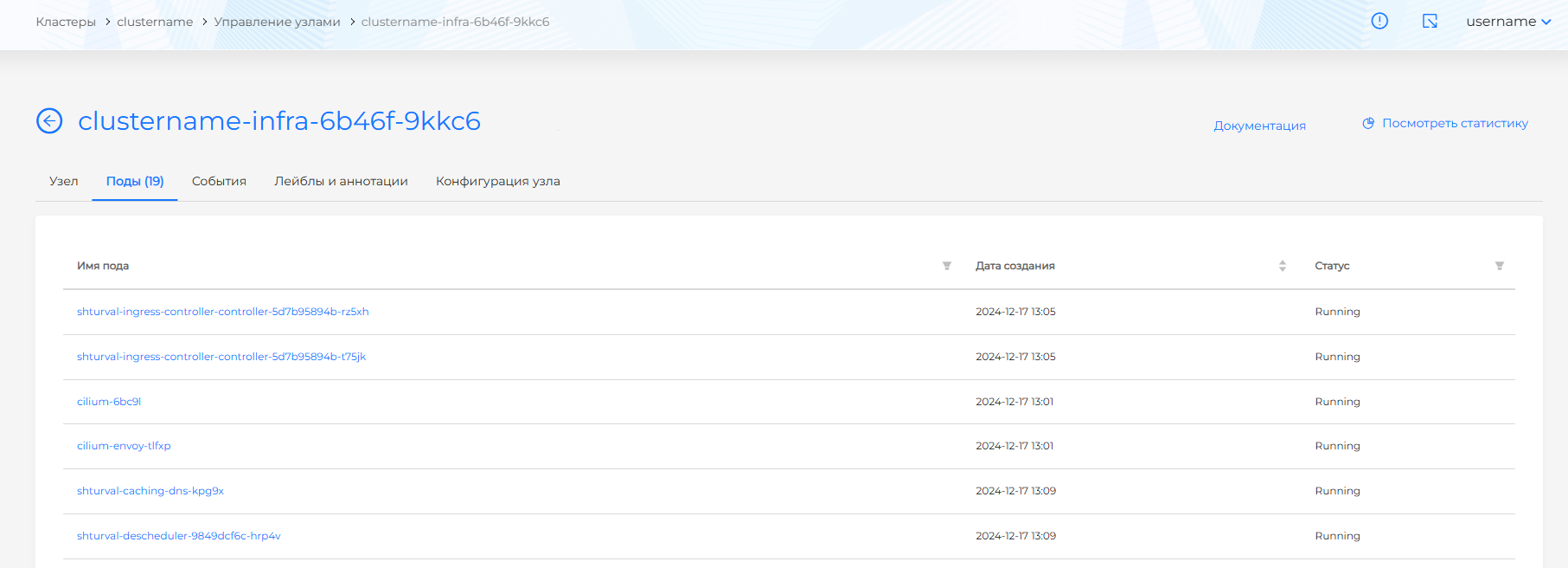

Вкладка "Поды"
Вкладка "Поды" (рисунок 182) представляет собой таблицу со списком подов выбранного узла, содержащую колонки:
  • Имя пода (доступна фильтрация). Нажатие на имя открывает страницу просмотра пода.
  • Дата создания (доступна сортировка).
  • Неймспейс (доступна фильтрация). Можно ввести значение для фильтрации подов по неймспейсам. Для отмены фильтрации по неймспейсам в фильтре нажать Отменить и далее Применить.
  • Статус (доступна фильтрация). Возможные значения для выбора в фильтре: Running, Pending, Terminating, CrashLoopBackOff, Completed, Failed, Unknown.
На вкладке "Поды" можно отследить перераспределение подов при Drain узла.
Рисунок 182 ‒ Вкладка "Поды"

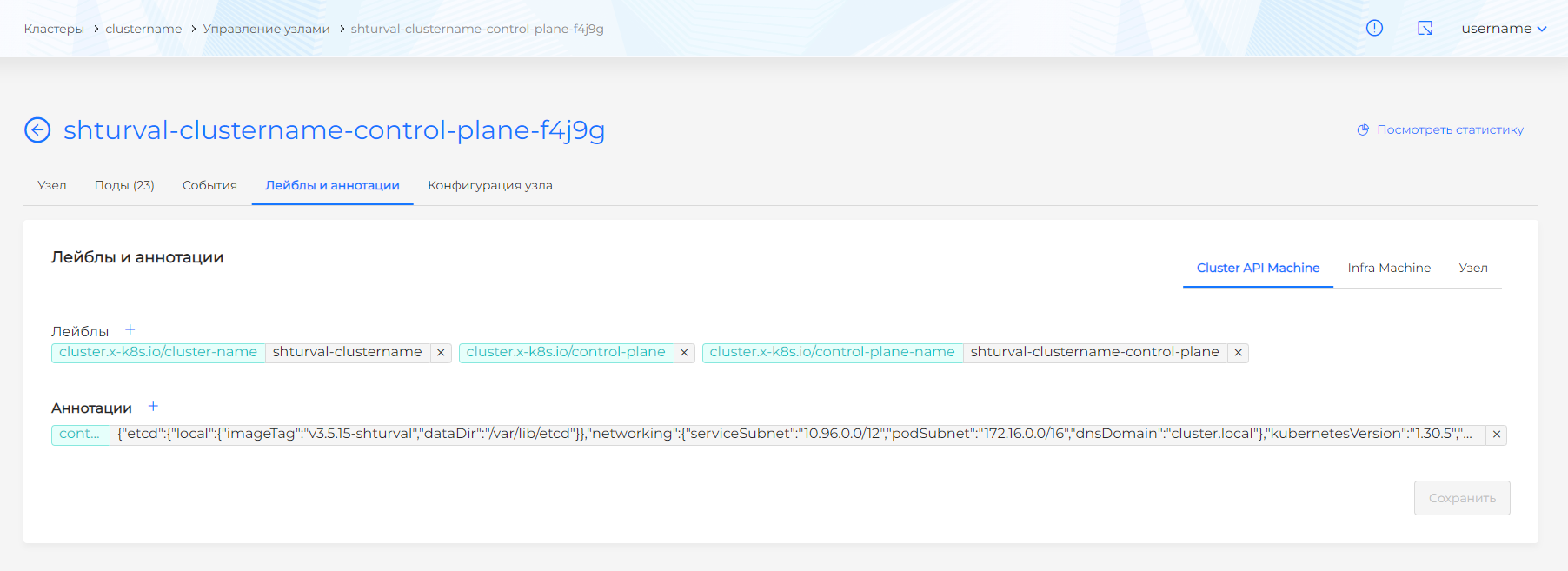

Вкладка "Лейблы и аннотации"
На вкладке "Лейблы и аннотации" (рисунок 183) при необходимости можно присвоить лейблы и аннотации для ClusterAPI, инфраструктуры и самого узла.
Рисунок 183 ‒ Вкладка "Лейблы и аннотации"

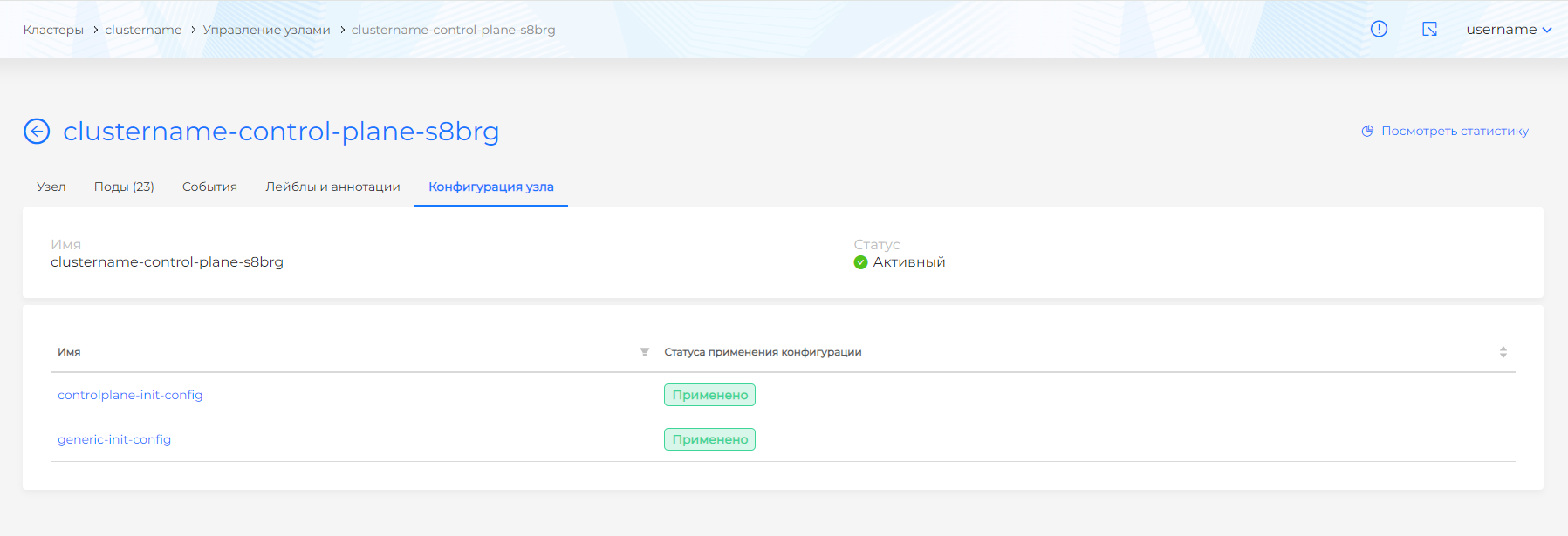

Вкладка "Конфигурация узла"
Вкладка "Конфигурация узла" (рисунок 184) отображает информацию ресурса Node Config и содержит перечень конфигураций узла (Node Config Item (NCI)) кластера, запланированных к применению на узле. В случае возникновения ошибки применения NCI на узле статус примет значение "Не применено". Также на вкладке доступна информация о статусе перезагрузки узла, когда:
  • требуется перезагрузка (reboot required);
  • перезагрузка запланирована (reboot scheduler);
  • перезагрузка разрешена (reboot allowed).
Рисунок 184 ‒ Вкладка "Конфигурация узла"
Для просмотра настроек конфигурации NCI нужно нажать на название NCI в перечне.

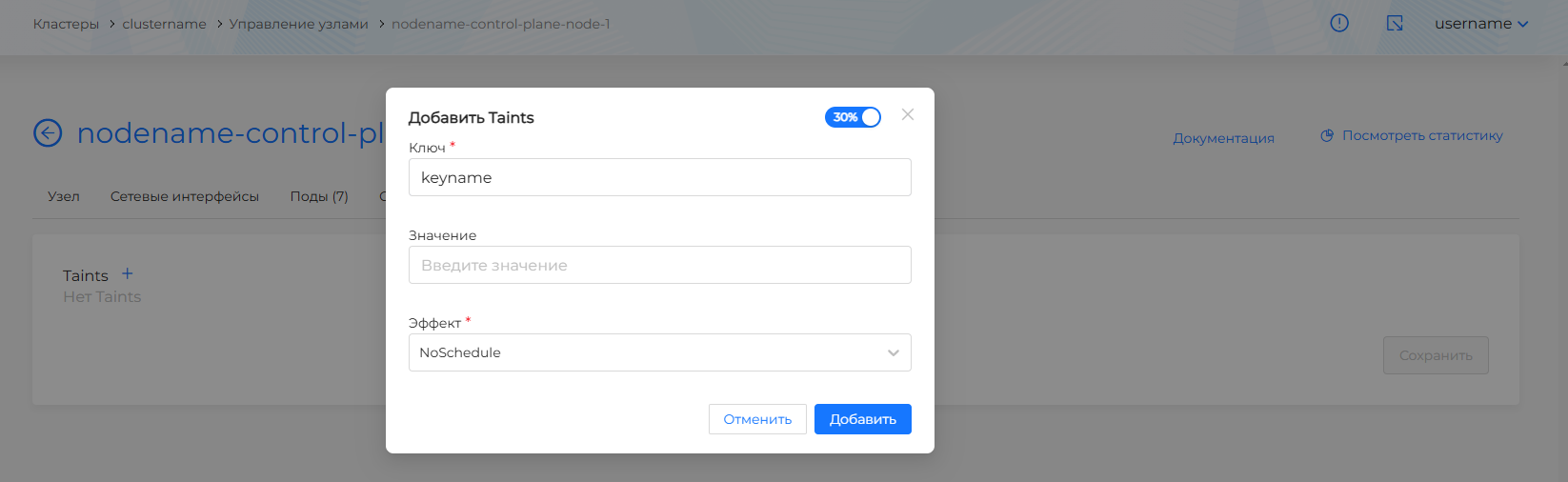

На вкладке "Taints" отображается перечень Taints (ограничения), запрещающих размещения подов на узле. При необходимости можно присвоить новый Taint узлу, изменить или удалить существующий.
Чтобы добавить Taint, необходимо нажать на + и в открывшемся окне (рисунок 185):
  • задать ключ для Taint (key);
  • при необходимости указать значение (value);
  • выбрать "Эффект" для ограничения размещения подов на узле (effect). Чтобы ни один под не был запланирован на узле без соответствующего Toleration (разрешения), выбрать "NoSchedule". Если не требуется строгое ограничение для размещения подов без соответствующего Toleration (разрешения), выбрать "PreferNoSchedule". При необходимости вытеснения уже запущенных подов на узле выбрать "NoExecute", в этом случае:
  • Поды без соответствующего Toleration немедленно вытесняются.
  • Поды с соответствующим Toleration остаются на узле навсегда.
  • Поды с соответствующим Toleration и заданным периодом разрешения (tolerationSeconds) остаются на узле в течение указанного времени, после чего вытесняются.
Рисунок 185 ‒ Добавление Taint

Действия с узлами

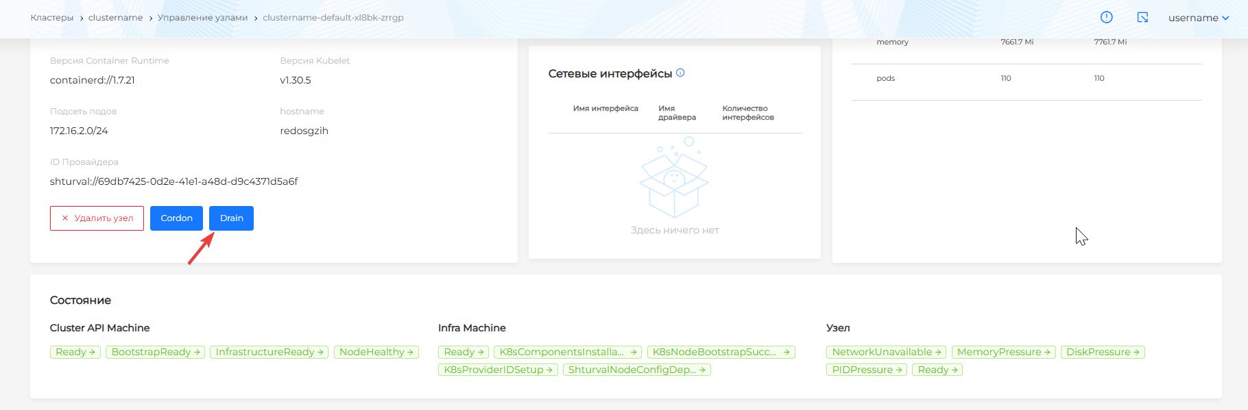

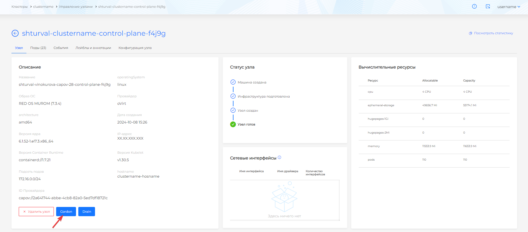

Cordon

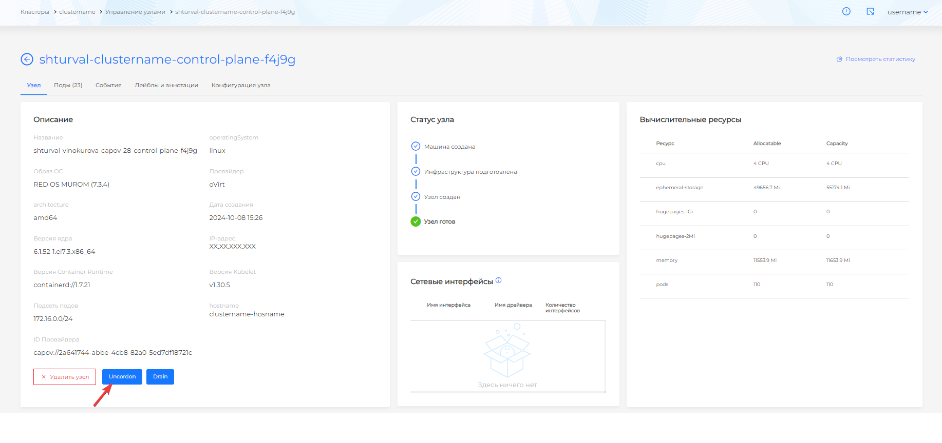

На странице узла доступна кнопка Cordon (рисунок 186), при нажатии на которую:
Рисунок 186 ‒ Кнопка Cordon
  • узел блокируется для распределения новых подов;
  • работа существующих на узле подов не прерывается;
  • узел, заблокированный для распределения новых подов, помечается в колонке "Scheduling" таблицы узлов на странице "Управление узлами" признаком "Disabled";
  • название кнопки подменяется на Uncordon, отменяющую действие.
Рисунок 187 ‒ Кнопка Uncordon
После нажатия на кнопку Uncordon признак снимается с узла и не отображается в таблице.
Drain

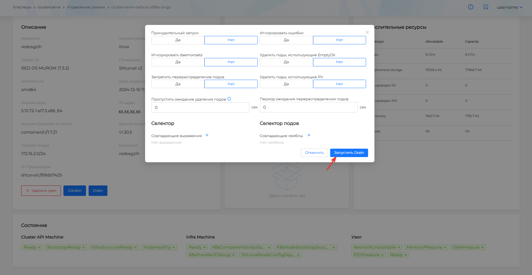

На странице узла доступна кнопка Drain, нажатие на которую открывает модальное окно с доступными настройками Drain узла (рисунок 188). По умолчанию все настройки отключены. Чтобы запустить Drain узла с настройками по умолчанию, нужно в окне настроек Drain узла нажать Запустить Drain (рисунок 189)
Рисунок 188 ‒ Кнопка Drain
При необходимости возможно задать следующие настройки Drain узла:
Рисунок 189 ‒ Настройки Drain узла
  • Принудительный запуск Drain узла. Приведет к немедленному завершению подов, игнорируя любые ошибки и предупреждения. Следует обратить внимание, что при принудительном запуске могут быть потеряны данные.
  • Игнорировать "daemonsets". Чтобы было проигнорировано завершение и перераспределение подов, подчиненных Daemonsets, выбрать Да.
  • Запретить перераспределение подов. При включении запрета поды не будут перераспределены, ресурс контролируемого завершения работы подов (Eviction) не будет запущен, настройки "PodDisruptionBudget" и "terminationGracePeriodSeconds" будут проигнорированы.
  • Пропустить ожидание удаления подов. Задать время в секундах, необходимое для ожидания удаления подов. Если период времени после установки DeletionTimestamp превысит заданное время, ожидание удаления будет пропущено. Значение 0 отключает настройку пропуска ожидания.
  • Игнорировать ошибки. При включении настройки будут проигнорированы ошибки, возникающие между узлами в группе.
  • Удалять ли поды, использующие EmptyDir. В случае удаления подов, данные EmptyDir также будут удалены.
  • Удалять ли поды, использующие PV. В случае удаления подов данные PV также будут удалены.
  • Период ожидания перераспределения подов. По истечению периода ожидания перераспределения подов Drain узла завершится. Значение 0 не ограничивает время ожидания перераспределения подов.
  • Селектор. Для определения скоупа применения настроек Drain узла можно задать совпадающие выражения, для чего нажать +, указать ключ, выбрать операцию сравнения ("=" и "==" соответствуют "равенству", "!=" соответствует "неравенству"), указать значение ключа.
  • Селектор подов. Можно добавить лейблы подов, к которым необходимо применить настройки Drain узла, нажав на +, задать ключ и, при необходимости, значение.
При запуске Drain:
  • узел блокируется для распределения новых подов узла (получает признак "Cordoned");
  • поды принудительно завершаются и перераспределяются на другие узлы. Все поды, кроме жизненно важных, принудительно завершаются и будут перераспределены на другие узлы кластера (если такие узлы есть);
  • узел, заблокированный для распределения подов, помечается в колонке "Scheduling" таблицы узлов на странице "Управление узлами" признаком "Disabled".
  • кнопка Cordon изменяется на Uncordon.
Отследить ход Drain узла можно на вкладке "Поды" узла (рисунок 190).
Рисунок 190 ‒ Вкладка "Поды"

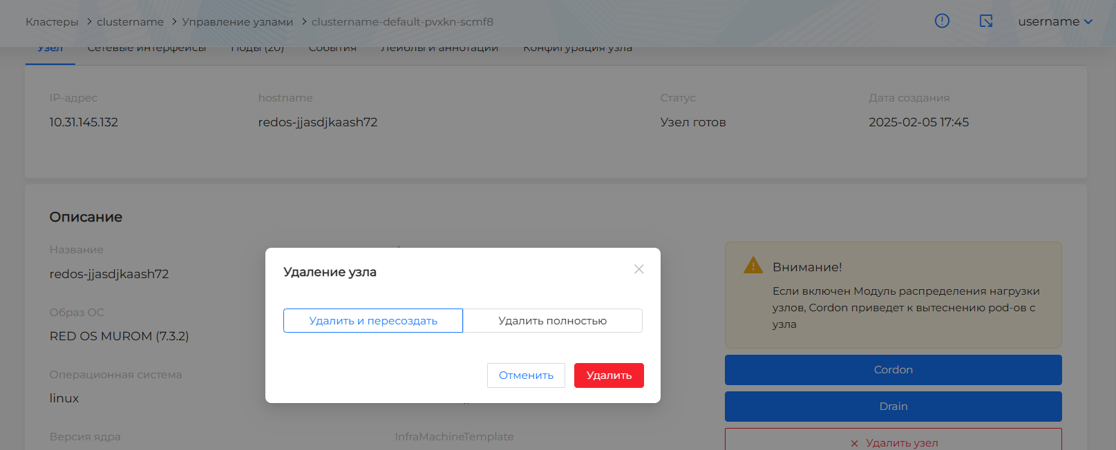

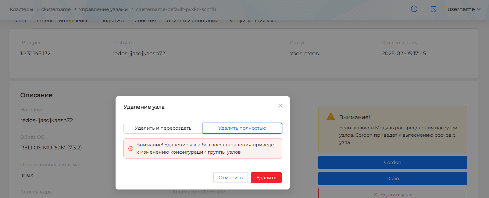

Удаление узла
Для удаления узла на странице Worker-узла нужно нажать на кнопку Удалить узел. В открывшемся окне необходимо выбрать: удалить узел с последующим пересозданием или удалить узел без пересоздания (рисунок 191).
Рисунок 191 ‒ Удаление узла
Полное удаление узла доступно только при ручном масштабировании Worker-узлов. Выбор способа масштабирования находится на странице "Управление узлами → Конфигурация группы" (рисунок 192).
Рисунок 192 ‒ Полное удаление узла
Для узлов группы ControlPlane в интерфейсе можно:
  • удалить полностью Master-узел, если после удаления в кластере останется нечетное количество работающих Master-узлов (например, три или один). Наличие работающих узлов проверяется на момент запроса на удаление. В случае несоблюдения условия запрос на удаление будет недоступен (рисунок 193).
Рисунок 193 ‒ Полное удаление Master-узла
  • удалить Master-узел с пересозданием узла при условии, что в результате удаления узла в кластере должно остаться не менее двух работающих Master-узлов. Наличие двух работающих узлов проверяется на момент запроса на удаление. В случае несоблюдения условия запрос на удаление с пересозданием будет недоступен.
При отправке запроса на удаление Master-узла необходимо ввести названием узла в качестве подтверждения намерения.
В случае если узел по какой-либо причине выведен из строя и есть необходимость его оперативно удалить без ожидания завершения подов, отсоединения дисков и т.п., следует добавить такому узлу taint node.kubernetes.io/out-of-service=NoExecute. В этом случае при удалении Комплекс не будет ожидать стандартного завершения работы узла и в срочном порядке переподнимет поды на другом узле.
При изменении инфраструктурного шаблона в конфигурации группы узлов кластера происходит создание нового инфраструктурного шаблона. Все инфраструктурные шаблоны для этого кластера доступны на вкладке "InfraMachineTemplates" страницы "Управление узлами" (рисунок 194). Доступно удаление шаблонов, не привязанных к группам узлов.
Рисунок 194 ‒ Вкладка "InfraMachineTemplates"

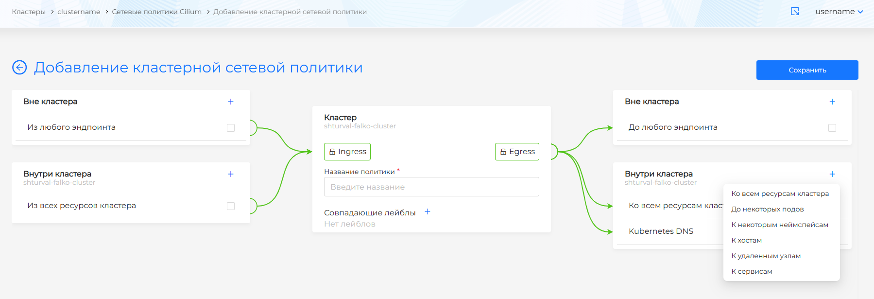

Кластерные сетевые политики
При добавлении кластерных сетевых политик есть два уровня компонентов (рисунок 195):
  • вне кластера;
  • внутри кластера.
Рисунок 195 ‒ Кластерные сетевые политики
Центральным компонентом схемы является кластер, в рамках которого происходит настройка. Нужно задать название политики. При необходимости можно определить с помощью лейблов, для каких ресурсов будет применена эта политика.

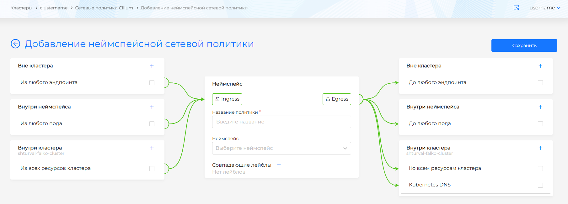

Неймспейсные сетевые политики
При добавлении неймспейсной сетевой политики есть три уровня компонентов (рисунок 196):
  • вне кластера;
  • внутри кластера;
  • внутри неймспейса.
Рисунок 196 ‒ Неймспейсные сетевые политики
Центральным компонентом схемы является неймспейс, в рамках которого происходит настройка. Нужно задать название политики и название неймспейса. При необходимости можно определить с помощью лейблов, для каких ресурсов будет применена эта политика.

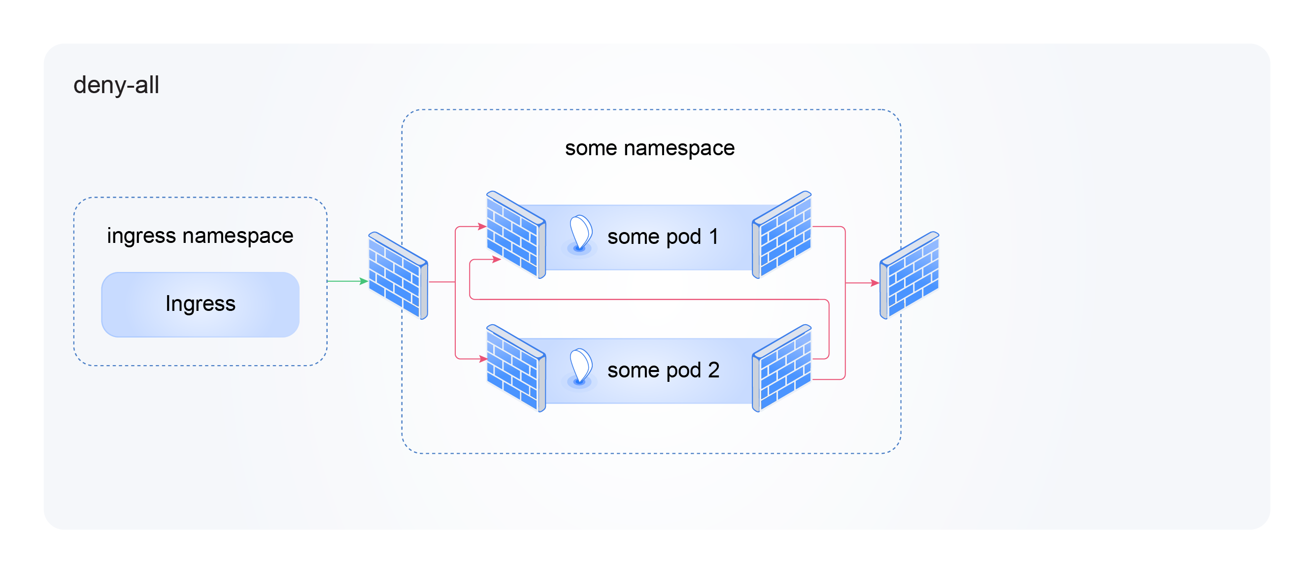

Запрещающая политика deny-all (рисунок 197):
apiVersion: "cilium.io/v2"
kind: CiliumNetworkPolicy
metadata:
namespace: yournamespacename
spec:
description: "Deny all traffic in this namespace"
endpointSelector: {}
ingress:
egress:
Рисунок 197 ‒ Запрещающая политика deny-all

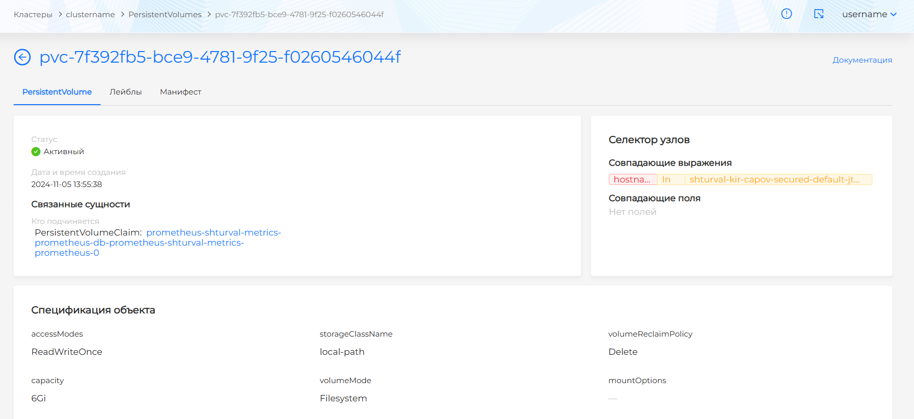

Страница "Persistent Volumes" (рисунок 201) содержит список постоянных томов. В текущей реализации графический интерфейс РОСА Кубис не позволяет создавать вручную постоянные тома. PV создаются с помощью PVC и не могут быть изменены после создания.
Рисунок 201 ‒ Страница "Persistent Volumes"
На странице "Persistent Volume (PV)" (рисунок 202) можно просмотреть спецификацию, с которой создан постоянный том, а также какой PersistentVolumeClaim создал этот объект.
Рисунок 202 ‒ Просмотр спецификации
Если администратор удаляет PV, который связан с PVC, PV не удаляется немедленно. Удаление PV откладывается до тех пор, пока PV не перестанет быть связан с PVC.

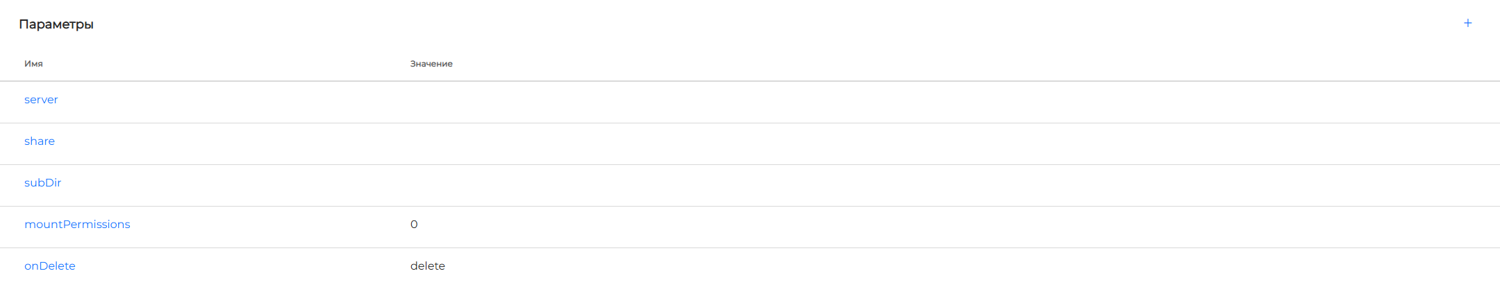

Для настройки NFS, vSphere, oVirt по умолчанию предложены параметры:
  • для NFS (рисунок 205);
Рисунок 205 ‒ Параметры для NFS
Допустимые значения для параметра "onDelete": delete, retain, archive.
По умолчанию в параметре mountPermissions установлено значение 0. При необходимости назначения разрешений для файлов и папок следует изменить значение.
