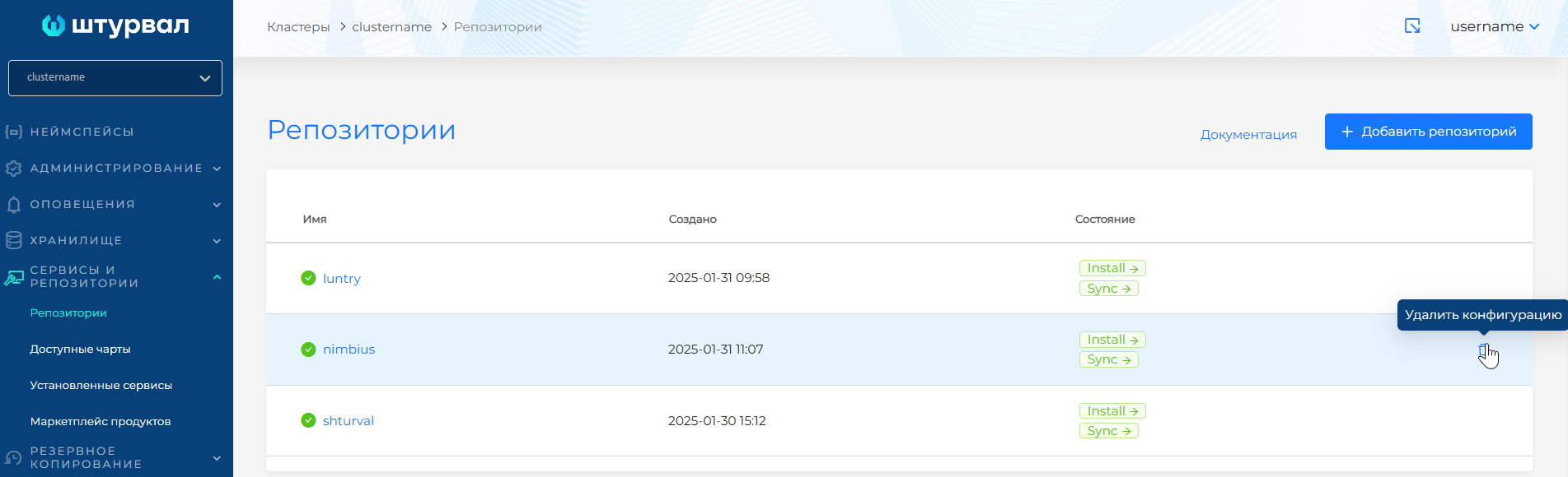

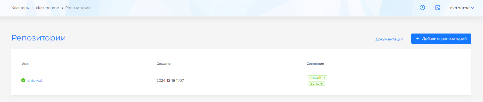

На странице "Репозитории" (рисунок 392) отображается перечень репозиториев, подключенных в кластере. Есть возможность добавить репозиторий, содержащий Helm-чарты сервисов.
Рисунок 392 ‒ Страница "Репозитории"
Для добавления нового репозитория нужно нажать кнопку + Добавить репозиторий.

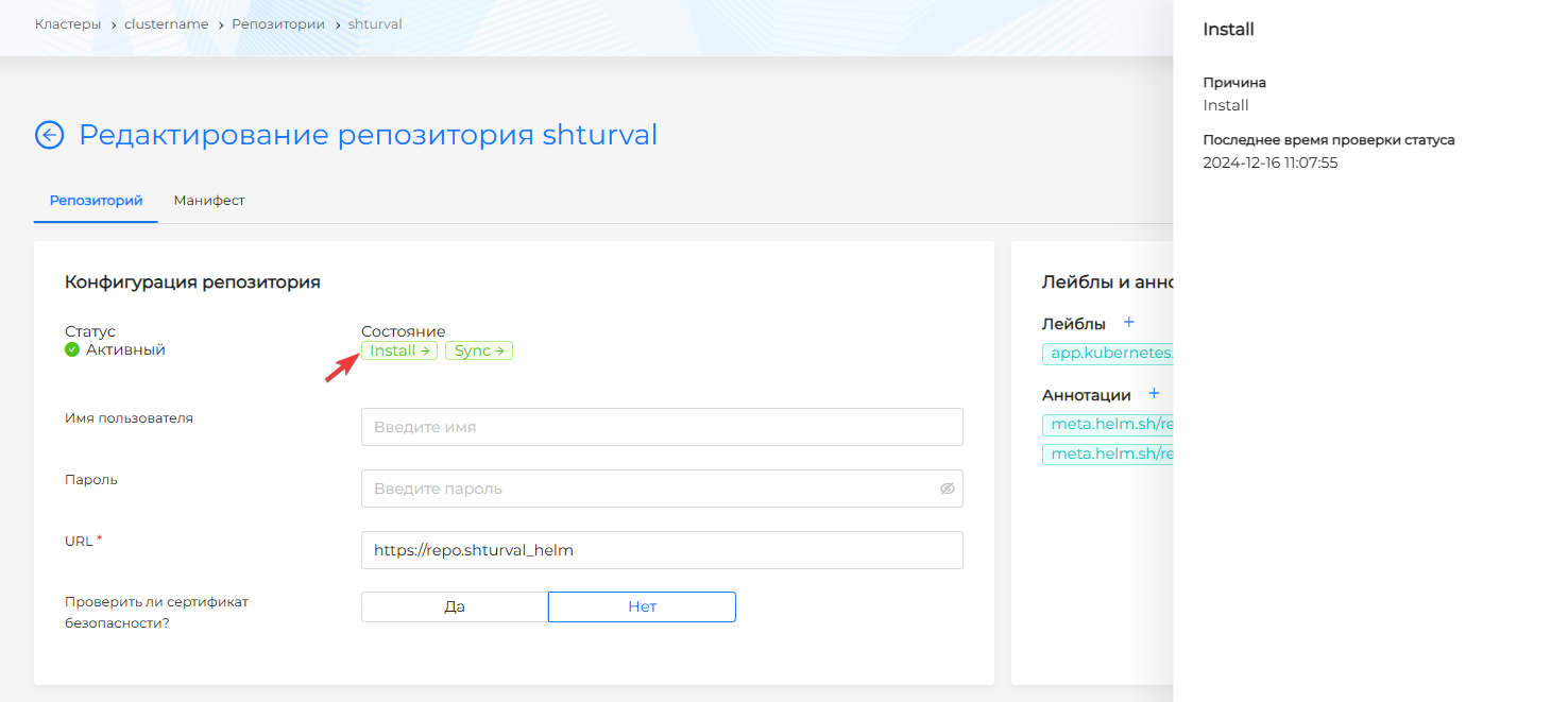

На вкладке "Репозиторий" можно просмотреть статус, состояние и данные подключенного репозитория.
Блок "Состояние" (рисунок 394) содержит список состояний, устанавливаемых при подключении репозитория. Чтобы просмотреть дополнительные сведения, следует нажать на название состояния из списка. В сведениях состояния отображаются: название состояния, дата и время проверки статуса состояния, причина установки статуса состояния.
Рисунок 394 ‒ Блок "Состояние"

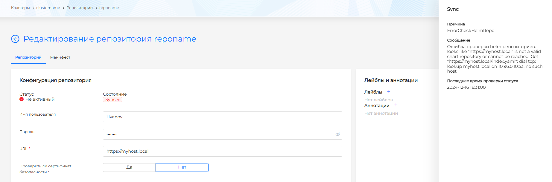

В случае неуспешной установки статуса состояния дополнительно доступно сообщение об ошибке подключения репозитория (рисунок 395).
Рисунок 395 ‒ Ошибка подключения

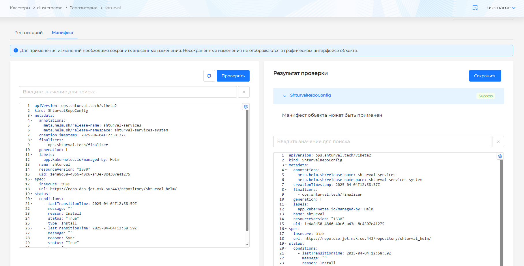

При необходимости можно изменить данные пути до репозитория, данные доступа к репозиторию, проверку сертификата, определить лейблы и аннотации. После завершения редактирования необходимо нажать кнопку Сохранить.
Также изменить данные возможно с помощью манифеста объекта. Для этого следует перейти на вкладку "Манифест" (рисунок 396). После внесения изменений в манифест требуется выполнить проверку. Результат проверки будет доступен в правой части экрана. Можно раскрыть блок результата проверки, чтобы увидеть полный манифест. Если валидация формата манифеста репозитория не пройдена, недоступна проверка манифеста.
Рисунок 396 ‒ Проверка манифеста
Далее необходимо сохранить изменения, внесенные в манифест. Несохраненные данные не будут применены.

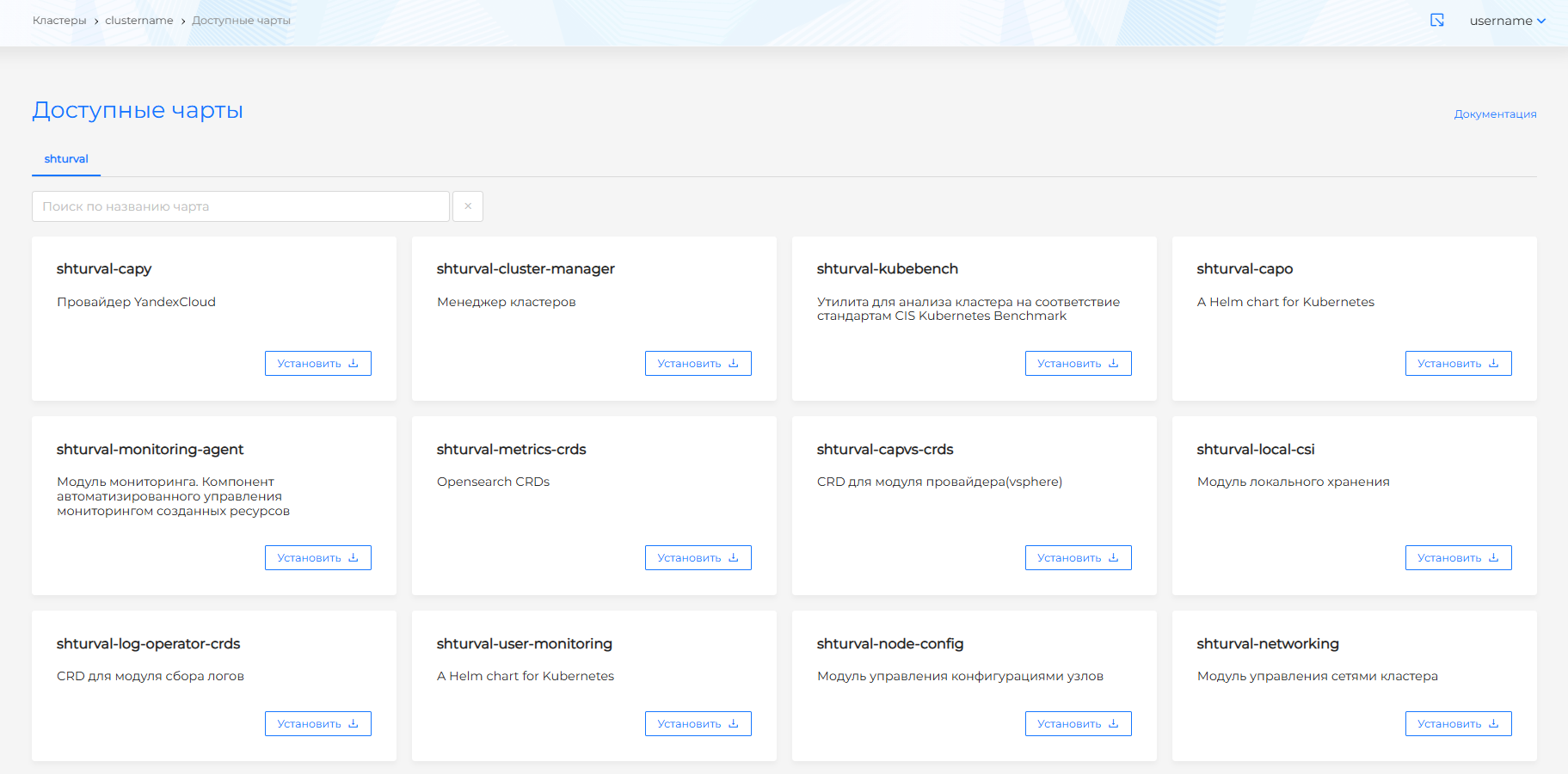

На странице "Доступные чарты" представлены Helm-чарты сервисов, доступных для установки в кластер. Чарты размещены по вкладкам в соответствии с подключенными репозиториями.
Также есть возможность выполнить поиск Helm-чарта сервиса по его названию. Строка ввода для поиска расположена под названием вкладки. Поиск работает, начиная с первого введенного символа.
По умолчанию доступны Helm-чарты сервисов в репозитории Shturval (рисунок 397).
Рисунок 397 ‒ Чарты в репозитории Shturval

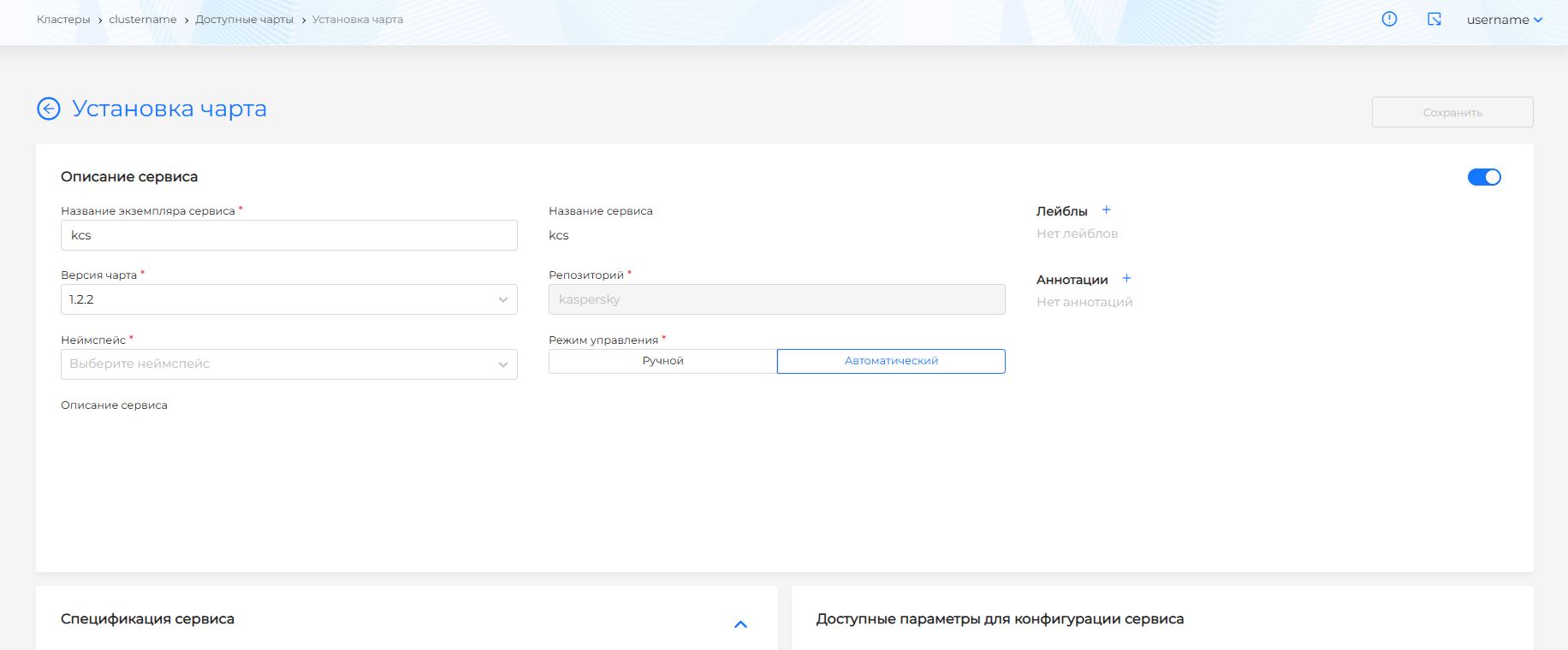

Установка и настройка экземпляра сервиса

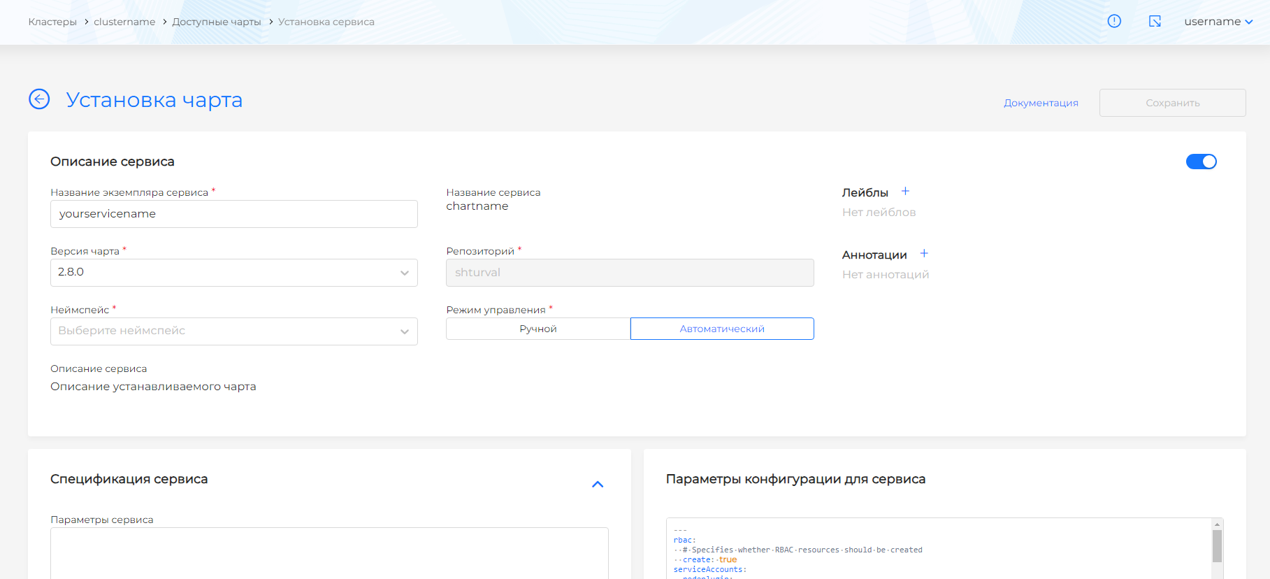

Чтобы установить экземпляр сервиса, нужно нажать на кнопку Установить на карточке чарта сервиса. На странице "Установка чарта" необходимо произвести первичную конфигурацию экземпляра сервиса (рисунок 398).
Рисунок 398 ‒ Страница "Установка чарта"

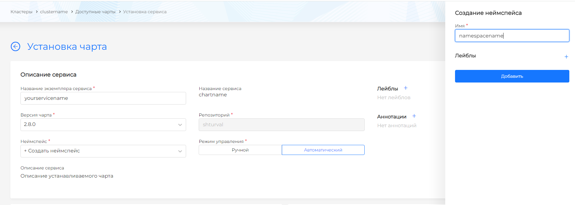

Для этого следует задать название экземпляра сервиса, выбрать версию чарта (по умолчанию выбрана последняя доступная), выбрать неймспейс, в котором необходимо установить экземпляр сервиса. Внизу выпадающего списка неймспейсов доступна опция создания нового неймспейса (рисунок 399).
Рисунок 399 ‒ Создание нового неймспейса
Далее требуется определить режим управления:
  • Автоматический (Auto) ‒ ресурсы сервиса в неймспейсе будут созданы автоматически, что приведет к автозапуску сервиса в кластере. При внесении изменений в конфигурацию сервиса рекомендуется выбирать данный режим для автоматического применения обновлений.
  • Ручной (Manual) ‒ сервис запускается и обновляется вручную. Это может быть необходимо, если требуется использовать версию сервиса, отличную от версии, которая поставляется вместе с кластером.
Следует обратить внимание: графический интерфейс Комплекса строго связан с поддерживаемой версией сервисов. В случае расхождений версий графический интерфейс может не соответствовать фактическим данным.
Затем при необходимости можно определить лейблы и аннотации.

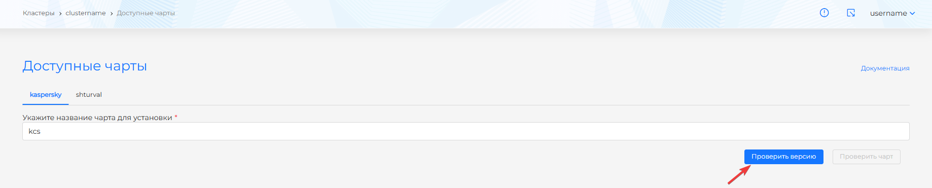

Добавление чарта репозитория, подключенного по OCI

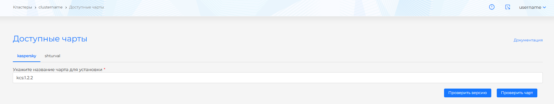

Если репозиторий подключен по протоколу OCI, на вкладке репозитория нужно ввести название чарта репозитория для установки экземпляра сервиса. Затем следует нажать Проверить версию, чтобы получить список версий чарта (рисунок 400).
Рисунок 400 ‒ Список версий чарта
Если введено корректное название чарта, будут получены доступные версии чарта для установки. Автоматически к названию подставится последняя версия чарта. Просмотреть список версий и выбрать версию чарта возможно на странице "Установка чарта" (рисунок 401).
Рисунок 401 ‒ Страница "Установка чарта"
Для последующей установки чарта и конфигурации экземпляра сервиса нужно нажать Проверить чарт, откроется страница "Установка чарта". Следует выполнить первичную конфигурацию экземпляра сервиса. Название экземпляра сервиса и версия чарта будут предзаполнены в соответствии с названием чарта и версией, указанными на вкладке репозитория (рисунок 402).

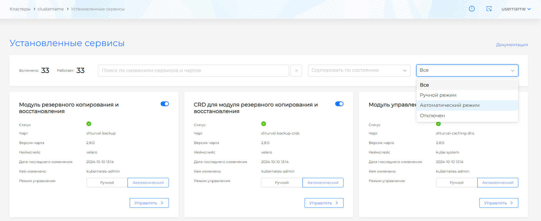

Установленные сервисы
На странице доступна сортировка по работающим и не работающим сервисам, позволяющая оперативно увидеть проблемы с сервисами в кластере. В верхней части страницы также доступны счетчики по включенным и работающим сервисам (рисунок 404).
Рисунок 404 ‒ Установленные сервисы
Чтобы изменить спецификацию, лейблы и аннотации экземпляра сервиса, нужно нажать на кнопку Управлять на карточке установленного сервиса. После внесения изменений нажать на кнопку Сохранить.
Следует обратить внимание, что название установленного экземпляра сервиса недоступно для редактирования.
Чтобы удалить экземпляр установленного сервиса, нужно нажать на кнопку Удалить на карточке установленного сервиса. Удаление и отключение критически важных для работы Комплекса сервисов заблокировано.
Чтобы приостановить работу сервиса, нужно передвинуть переключатель в выключенное состояние. Следует обратить внимание, что после возобновления работы сервиса по умолчанию будет проставлен ручной режим управления.
В случае необходимости можно самостоятельно изменить версию сервиса, используя редактирование сервиса в интерфейсе кастомных ресурсов. Для этого в API-группе ops.shturval.tech требуется перейти в список сервисов (ShturvalServiceConfig), выбрать требуемый сервис и внести изменение в поле version.

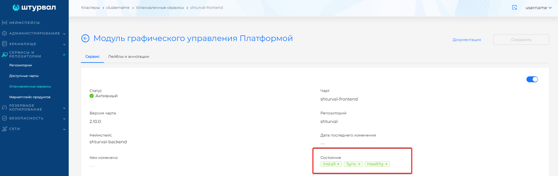

Для просмотра состояния установленного сервиса на карточке сервиса нужно нажать Управлять. На странице просмотра сервиса блок "Состояние" включает перечень состояний сервиса (рисунок 405).
Рисунок 405 ‒ Блок "Состояние"
Чтобы просмотреть дополнительные сведения о состоянии, нужно нажать на название состояния из списка. В сведениях состояния отображаются: название состояния, дата и время проверки статуса состояния, причина установки статуса состояния (рисунок 406).
Рисунок 406 ‒ Дополнительные сведения о состоянии

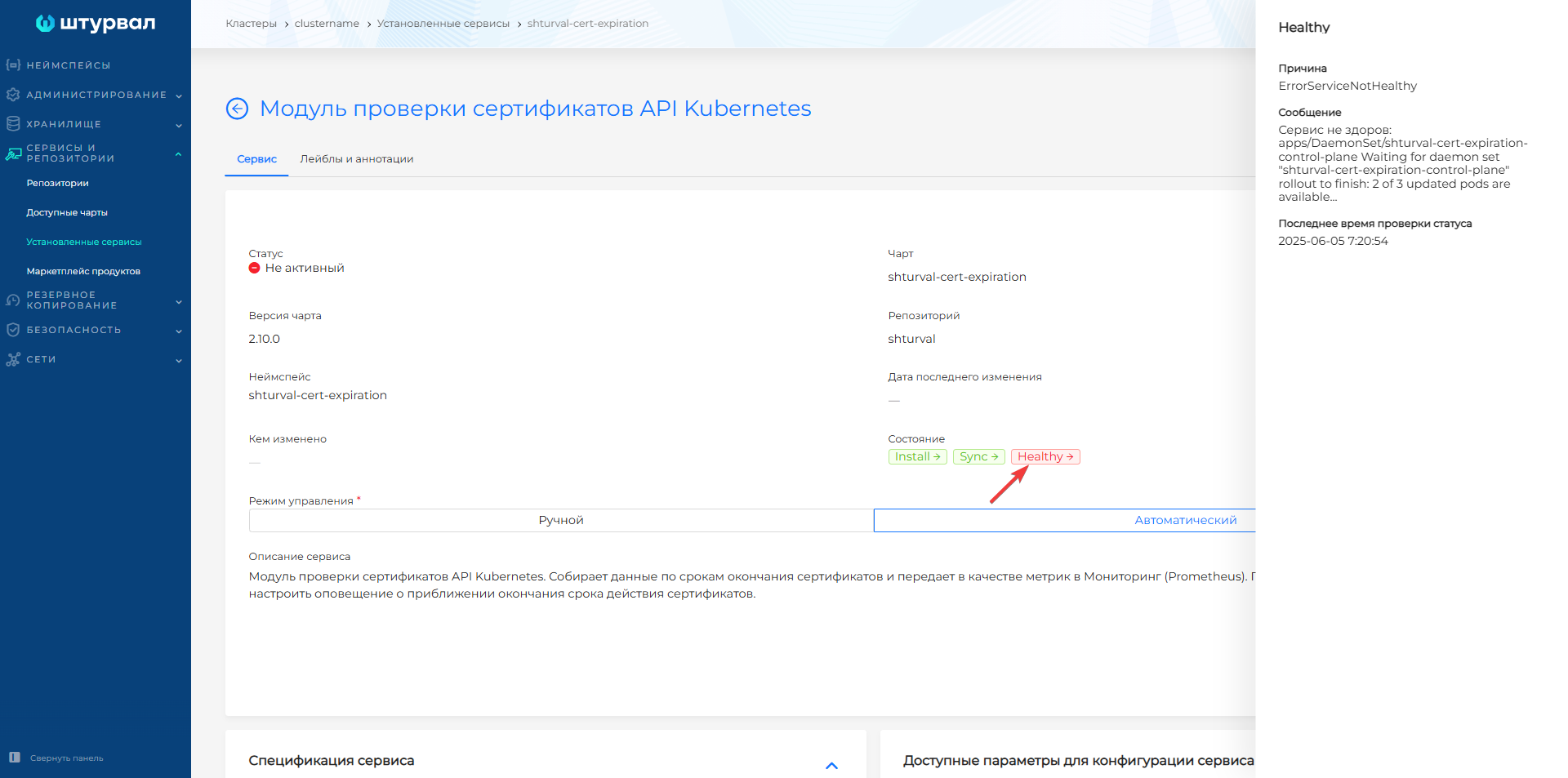

В случае неуспешной установки состояния сервиса при просмотре сведений состояния отображается сообщение об ошибке работы сервиса (рисунок 407).
Рисунок 407 ‒ Сообщение об ошибке работы сервиса

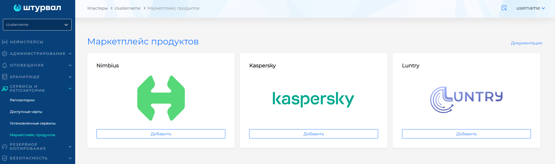

Маркетплейс продуктов
На странице "Маркетплейс продуктов" есть возможность подключить преднастроенные репозитории продуктов партнеров. Для подключения других репозиториев следует перейти на страницу "Управление репозиториями" (п. Управление сервисами и репозиториями).
Управление продуктом партнера
Добавление продукта партнера

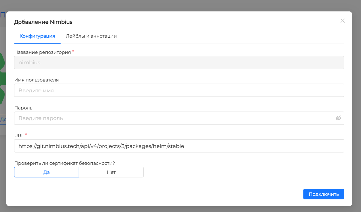

Чтобы добавить продукты партнеров в Комплекс, необходимо выполнить подключение к репозиторию продукта партнера. Для этого нужно перейти на страницу "Маркетплейс продуктов", выбрать продукт и нажать Добавить.
Рисунок 408 ‒ Добавление продукта
В открывшемся модальном окне на вкладке "Конфигурация" (рисунок 408) нужно заполнить поля:
  • Имя пользователя ‒ необходимо указать данные учетной записи, если осуществляется подключение к приватному репозиторию продукта партнера;
  • Пароль ‒ указать пароль от учетной записи с доступом к приватному репозиторию продукта партнера;
  • URL ‒ (обязательное) поле содержит ссылку для перехода на репозиторий продукта партнера, содержащий Helm-чарты для установки сервисов. По умолчанию определен URL, который направляет на публичный репозиторий продукта партнера. Можно изменить указанный по умолчанию URL, если чарты необходимых сервисов находятся по другому адресу, например, на URL приватного репозитория или зеркала. Доступные протоколы: HTTP, HTTPS, OCI.
Далее требуется выбрать, необходимо ли проверять сертификат безопасности. Проверка сертификата безопасности позволит подтвердить защищенное соединение и подлинность сервера, с которым устанавливается соединение.
При необходимости можно добавить лейблы и аннотации на вкладке "Лейблы и аннотации".
Важно ‒ Если подключение к репозиторию продукта партнера происходит по протоколу OCI, то вместо выбора чарта из списка доступных необходимо ввести название чарта для его последующей установки.
Название репозитория продукта партнера определено по умолчанию и совпадает с наименованием выбранного продукта на странице "Маркетплейс продуктов". Нельзя задать или изменить название.
После заполнения обязательных полей и завершения конфигурации репозитория продукта партнера нужно нажать Подключить. В результате подключения появится вкладка "Доступные чарты" в модальном окне. Далее следует выбрать чарты сервисов и выполнить установку сервисов. Можно завершить подключение без установки сервисов, для чего нажать Завершить без установки.
Можно выбрать и установить сервисы из доступных чартов в модальном окне подключенного ранее репозитория продукта партнера. Для этого требуется открыть страницу "Маркетплейс продуктов", выбрать "Управлять" продуктом и перейти на вкладку "Доступные чарты", выбрать чарты и установить сервисы.

Для просмотра состояния сервиса в графическом интерфейсе кластера нужно в боковом меню открыть раздел "Сервисы и репозитории" и перейти на страницу "Установленные сервисы", затем найти "Модуль управления сервисами" (shturval-services) и нажать Управлять.
