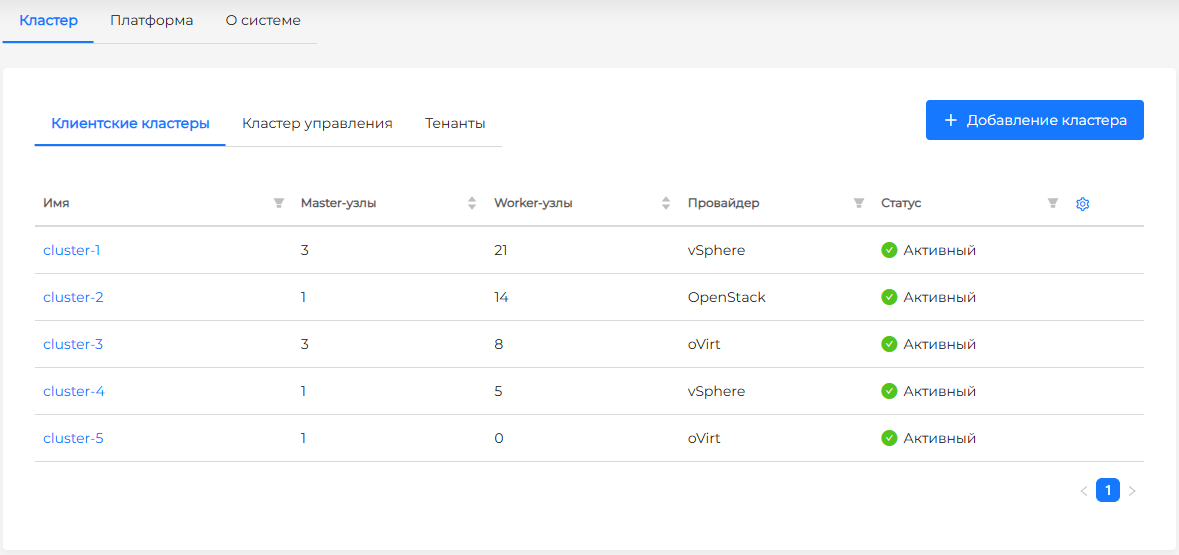

В разделе "Кластер" на вкладке "Клиентские кластеры" нужно нажать кнопку +Добавление кластера для создания нового кластера (рисунок 75).
Рисунок 75 ‒ Вкладка "Клиентские кластеры"

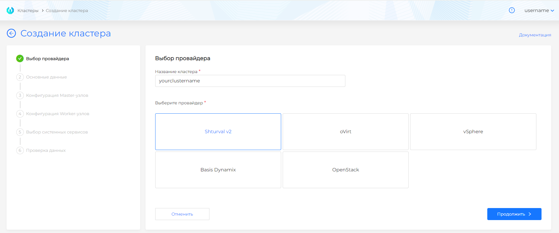

Выбор провайдера
На шаге "Выбор провайдера" (рисунок 76) нужно задать название кластера, выбрать провайдера, для чего нажать на кнопку с названием провайдера. Провайдеры доступны, если в "Платформа → Провайдеры" созданы соответствующие шаблоны.
Рисунок 76 ‒ Выбор провайдера
Возможно создание кластеров с провайдерами:
  • oVirt;
  • vSphere;
  • OpenStack;
  • Basis Dynamix;
  • Shturval v2;
  • Yandex Cloud.

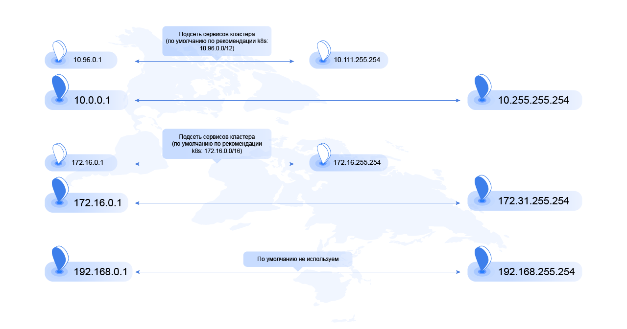

Выделение подсетей
В Комплексе при создании клиентского кластера по умолчанию выделяются:
  • подсеть подов ‒ 172.16.0.0/16;
  • подсеть сервисов ‒ 10.96.0.0/12.
Диапазон подсетей может быть изменен в соответствии с вашими потребностями. Подсети подов и сервисов располагаются в общем overlay network кластера. Подсеть подов и сервисов разворачивается только внутри кластера и не пересекается с другими кластерами и вашей корпоративной сетью. Фактически, даже если подсеть подов/сервисов совпадает с вашей корпоративной, то доступа у подов к сервисам вне кластера не будет.
По умолчанию в кластерах разрешен весь входящий и исходящий трафик. Для управления сетевыми политиками в Комплексе используется Cilium (CNI) (п. Сетевые политики Cilium).
На каждом узле кластера из общей подсети подов выделяется отдельная подсеть. Если в кластере разрешен исходящий трафик, по умолчанию весь исходящий трафик будет выходить от IP узла. Можно настроить выделенный IP-адрес или сетевой интерфейс для отдельных неймспейсов, настроив параметры Egress на странице неймспейса (п. О неймспейсе).
Входящий трафик в кластер по умолчанию приходит на IP-адрес Ingress-кластера. Для выделения IP-адреса для неймспейса требуется настроить параметры Ingress на странице неймспейса (рисунок 77).

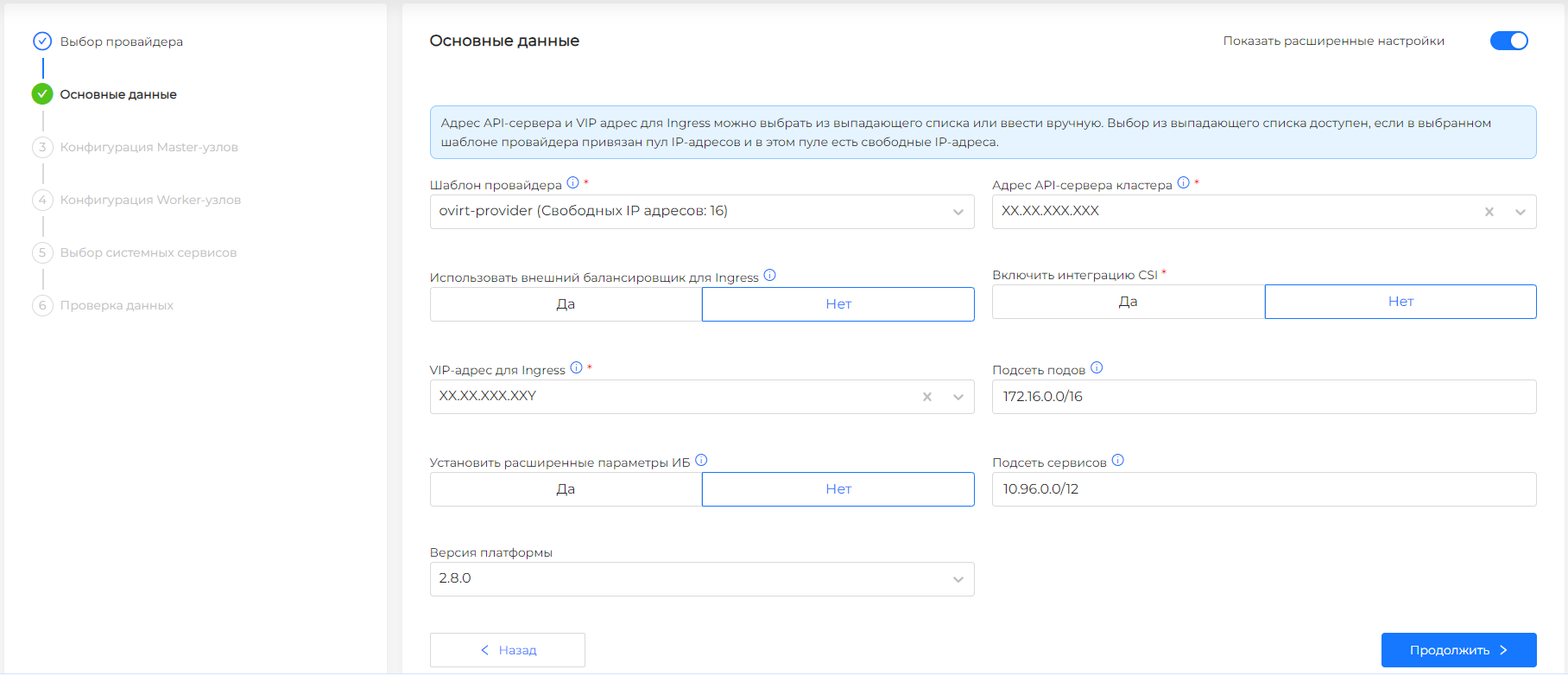

Основные данные

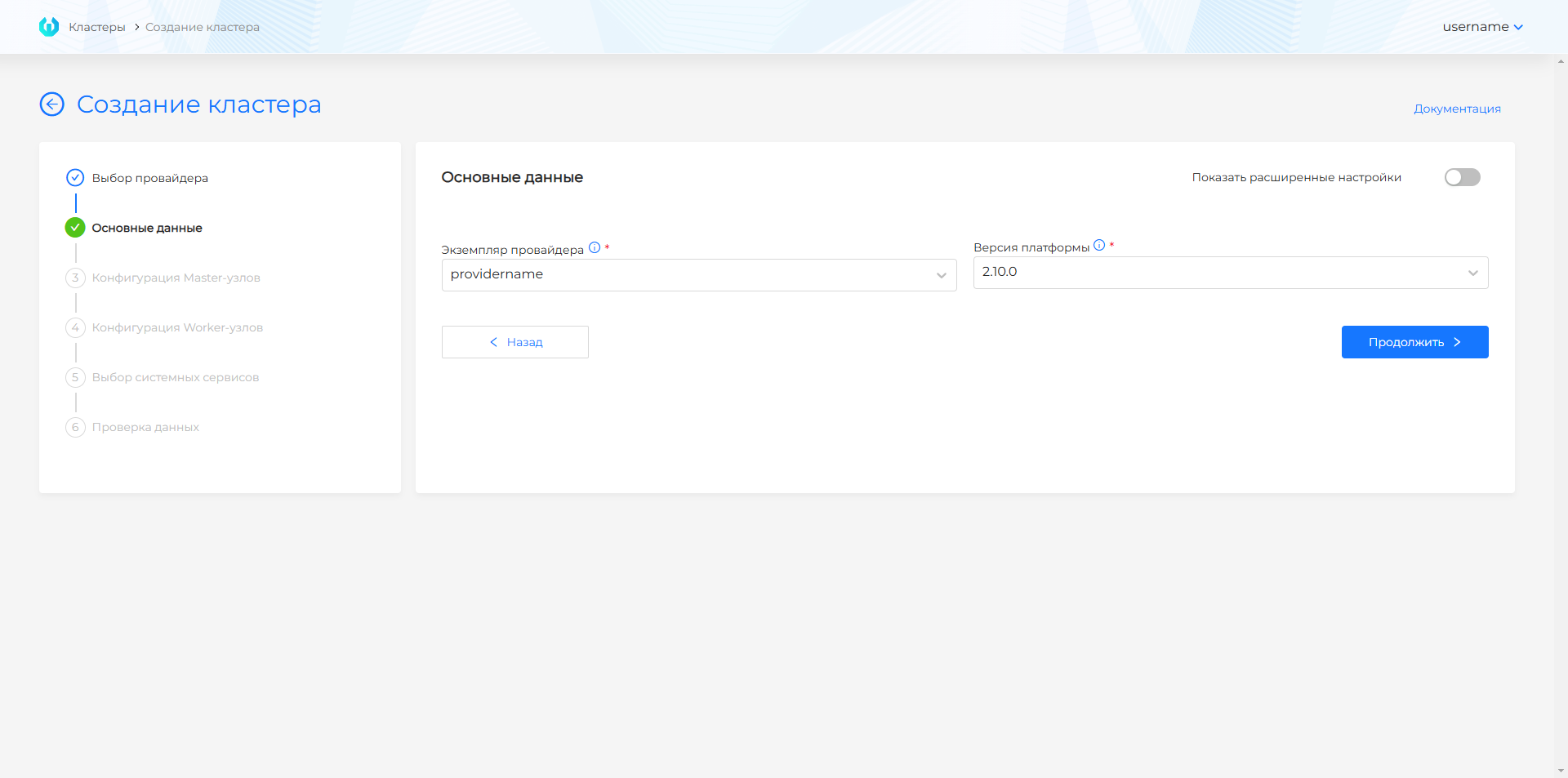

На экране "Основные данные" доступны поля для определения основных настроек кластера (рисунок 78). Заполнение данных доступно в базовом режиме и режиме расширенных настроек.
Рисунок 78 ‒ Основные данные
По умолчанию включен базовый режим. Для включения режима расширенных настроек нужно перевести переключатель "Показать расширенные настройки" в активное состояние. При переходе из режима расширенных настроек в базовый режим данные, внесенные в поля, которые будут скрыты, утрачиваются.
Основные данные для провайдера oVirt в базовом режиме:
  • Шаблон провайдера. Выпадающий список. Если доступен только один шаблон, он будет выбран автоматически. Если к шаблону провайдера был привязан пул IP-адресов, то для этого шаблона будет отображена подсказка с количеством свободных IP-адресов в пуле. Можно выбрать свободные IP-адреса пула для адреса API-сервера кластера и VIP-адреса для Ingress.
  • Адрес API-сервера кластера. В качестве адреса API управления кластером ввести вручную IP-адрес или FQDN API, или выбрать IP-адрес из выпадающего списка.
  • VIP-адрес для Ingress. Ввести свободный IPv4-адрес вручную из внутренней подсети узлов кластера или выбрать IP-адрес из выпадающего списка. Этот IP-адрес будет добавлен в сетевой интерфейс одного из Worker-узлов. По этому адресу будет доступен системный Ingress-контроллер.
  • Включить интеграцию CSI. Если в шаблоне провайдера нет запрета, то кнопка доступна и по умолчанию стоит значение Нет. Если в шаблоне провайдера есть запрет, то кнопка недоступна.
Для адреса API-сервера и VIP-адреса для Ingress список IP-адресов содержит только свободные IP-адреса пула выбранного шаблона провайдера. Если в пуле шаблона провайдера только один свободный IP-адрес, можно указать его либо в качестве адреса API-сервера, либо в качестве VIP-адреса Ingress-контроллера. Если выбранный шаблон провайдера не имеет привязанного пула или привязанный пул IP-адресов не содержит свободных IP-адресов, следует ввести вручную IP-адреса.
Следует обратить внимание, что механизм резервирования для IP-адресов отсутствует. Пул IP-адресов провайдера предоставляет перечень IP-адресов, свободных на момент запроса. Возможны ситуации, когда IP-адрес был свободен на моменте конфигурации кластера, но к моменту инициализации создания кластера IP-адрес был уже занят. В таком случае кластер не будет успешно развернут. Рекомендуется выделять различные подсети для каждого кластера управления, а также создавать пулы IP-адресов с непересекающимися подсетями под разные команды.
Расширенные параметры информационной безопасности не устанавливаются. Внешний балансировщик не используется. Параметры не отображаются в интерфейсе в базовом режиме. Для изменения значений параметров нужно включить расширенные настройки.

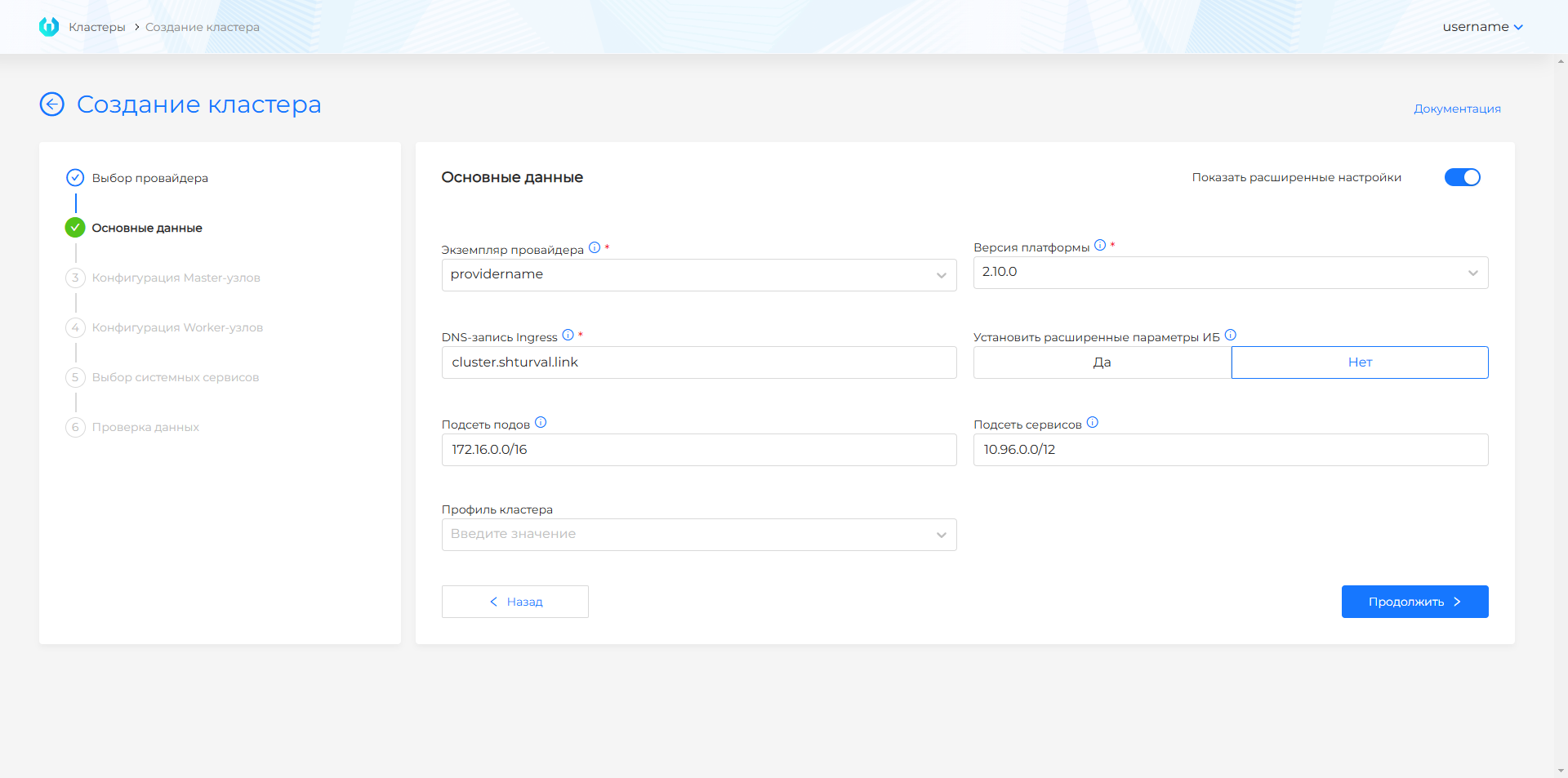

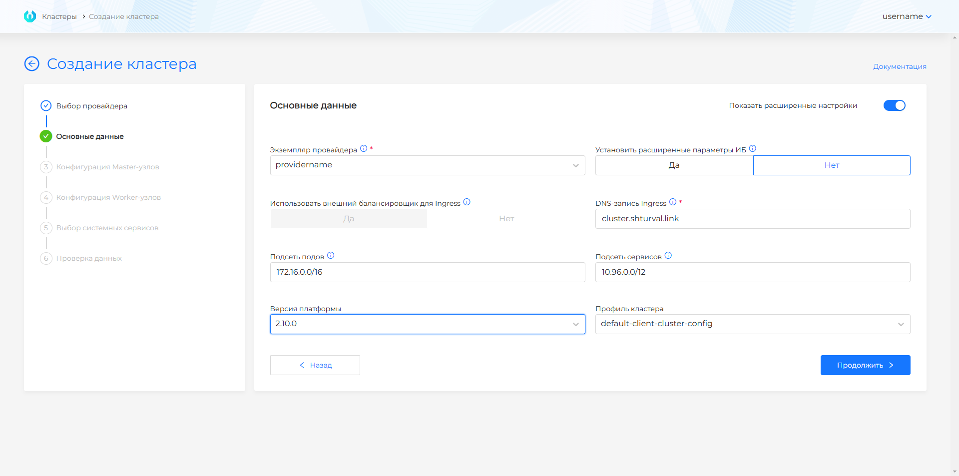

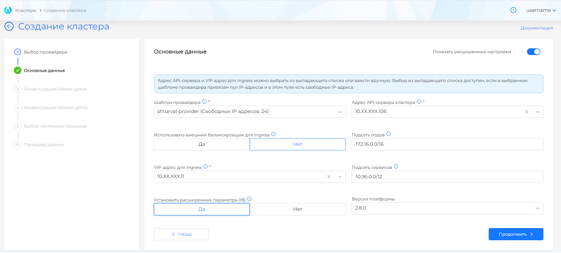

Основные данные для провайдера oVirt в режиме расширенных настроек:
  • Адрес API-сервера кластера. В качестве адреса API управления кластером ввести IP-адрес или FQDN API.
  • VIP-адрес для Ingress. Ввести свободный IPv4-адрес из внутренней подсети узлов кластера. Этот IP-адрес будет добавлен в сетевой интерфейс одного из Worker-узлов. По этому адресу будет доступен системный Ingress-контроллер.
  • Версия платформы. После выбора шаблона провайдера есть возможность выбрать версию Комплекса. В выпадающем списке доступны версии Комплекса, которые совместимы с версией Kubernetes, указанной в шаблонах ВМ этого экземпляра провайдера, а также с текущей версией Комплекса.
  • Включить интеграцию CSI. Если в шаблоне провайдера нет запрета, то кнопка доступна и по умолчанию установлена на Нет. Если в шаблоне провайдера есть запрет, то кнопка недоступна.
  • Использовать внешний балансировщик. Если выбран внешний балансировщик, будет использован haproxy, иначе балансировка внутри кластера не используется, а весь управляющий трафик будет приходить на VIP.
  • Установить расширенные параметры информационной безопасности. Устанавливает Secret Encryption для ETCD и преднастроенную политику аудита (Audit Policy).
  • Подсеть подов. Подсеть, из которой будут назначаться IPv4-адреса для Pods. Подсеть не должна пересекаться с сетью узлов и сервисов. Рекомендуемый диапазон ‒ 172.16.0.1-172.16.255.254.
  • Подсеть сервисов. Подсеть, из которой будут назначаться IPv4-адреса для сервисов с type: ClusterIP. Подсеть не маршрутизируется с сетью узлов и Pod и не должна с ней пересекаться. Рекомендуемый диапазон ‒ 10.96.0.0/12 (по-другому kubeadm не распознает).
Если требуется использовать внешний балансировщик, поле "VIP-адрес для Ingress" заменится на "DNS-запись Ingress". Нужно ввести в него Wildcard FQDN.
Для адреса API-сервера и VIP-адреса для Ingress список IP-адресов содержит только свободные IP-адреса пула выбранного шаблона провайдера. Если в пуле шаблона провайдера только один свободный IP-адрес, можно указать его либо в качестве адреса API-сервера, либо в качестве VIP-адреса Ingress-контроллера. Если выбранный шаблон провайдера не имеет привязанного пула или привязанный пул IP-адресов не содержит свободных IP-адресов, нужно ввести вручную IP-адреса.

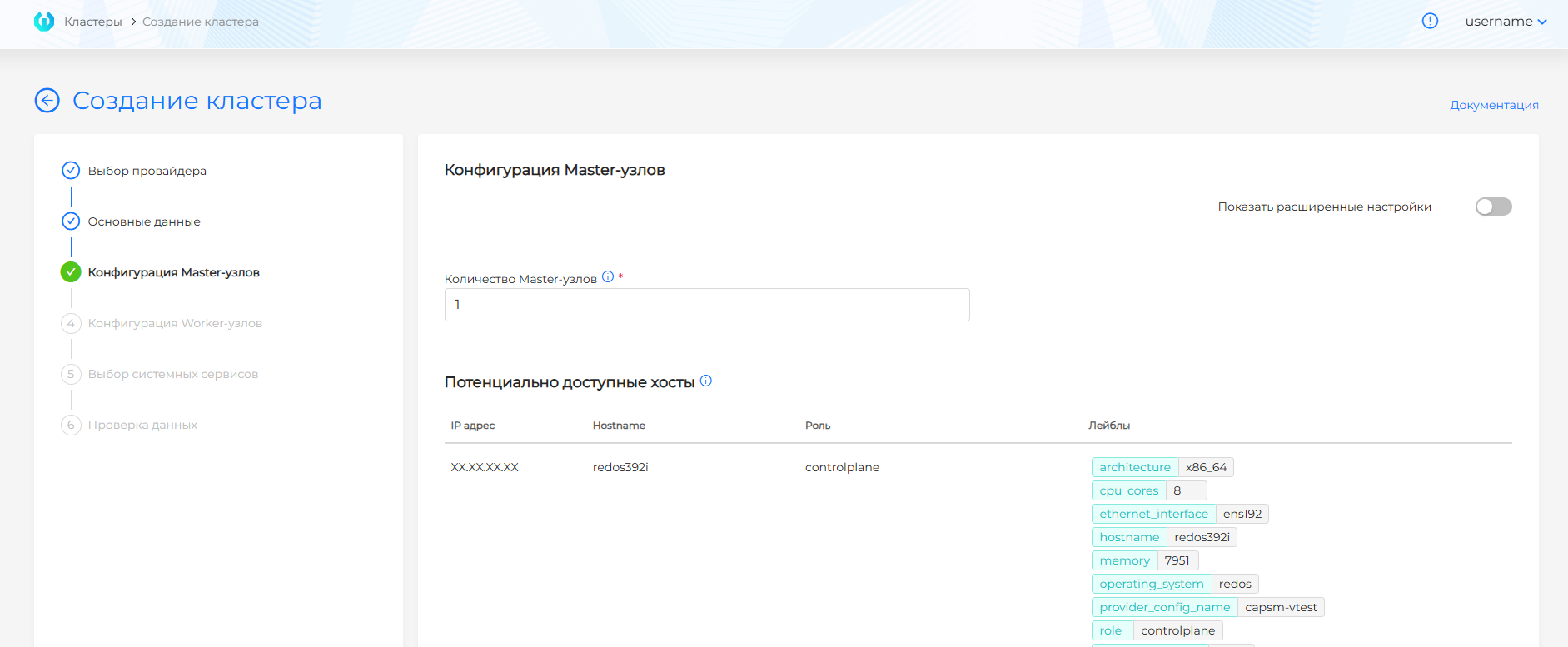

Конфигурация узлов
Чтобы определить системные требования для Master-, Worker-узлов, следует ознакомиться с минимальными и рекомендуемыми требованиями (п. Основная информация).

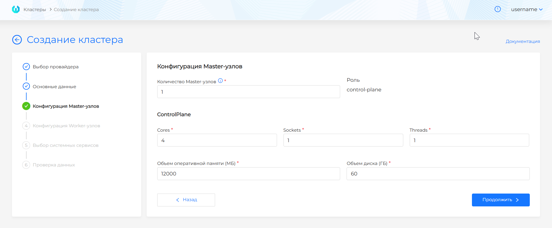

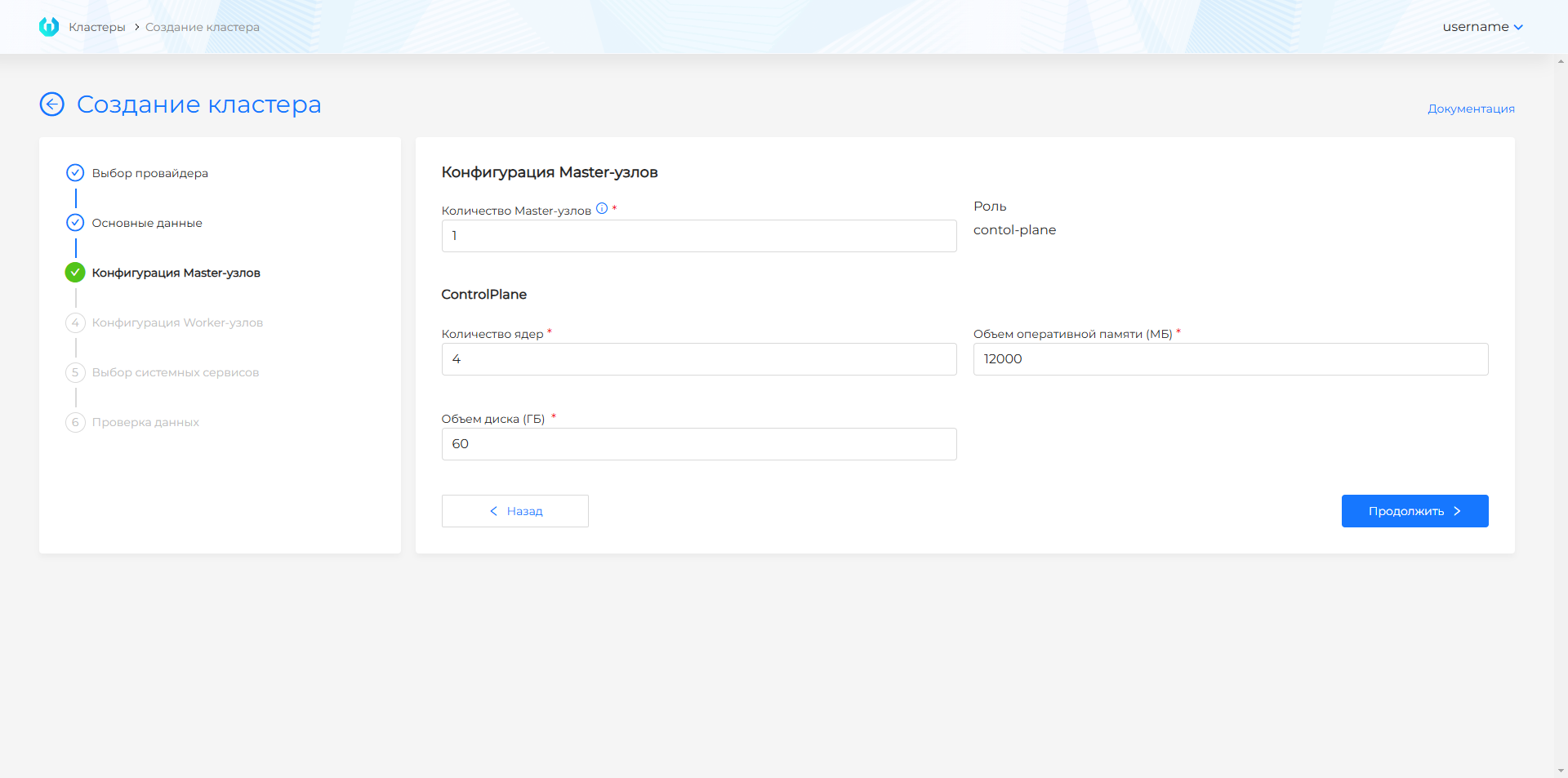

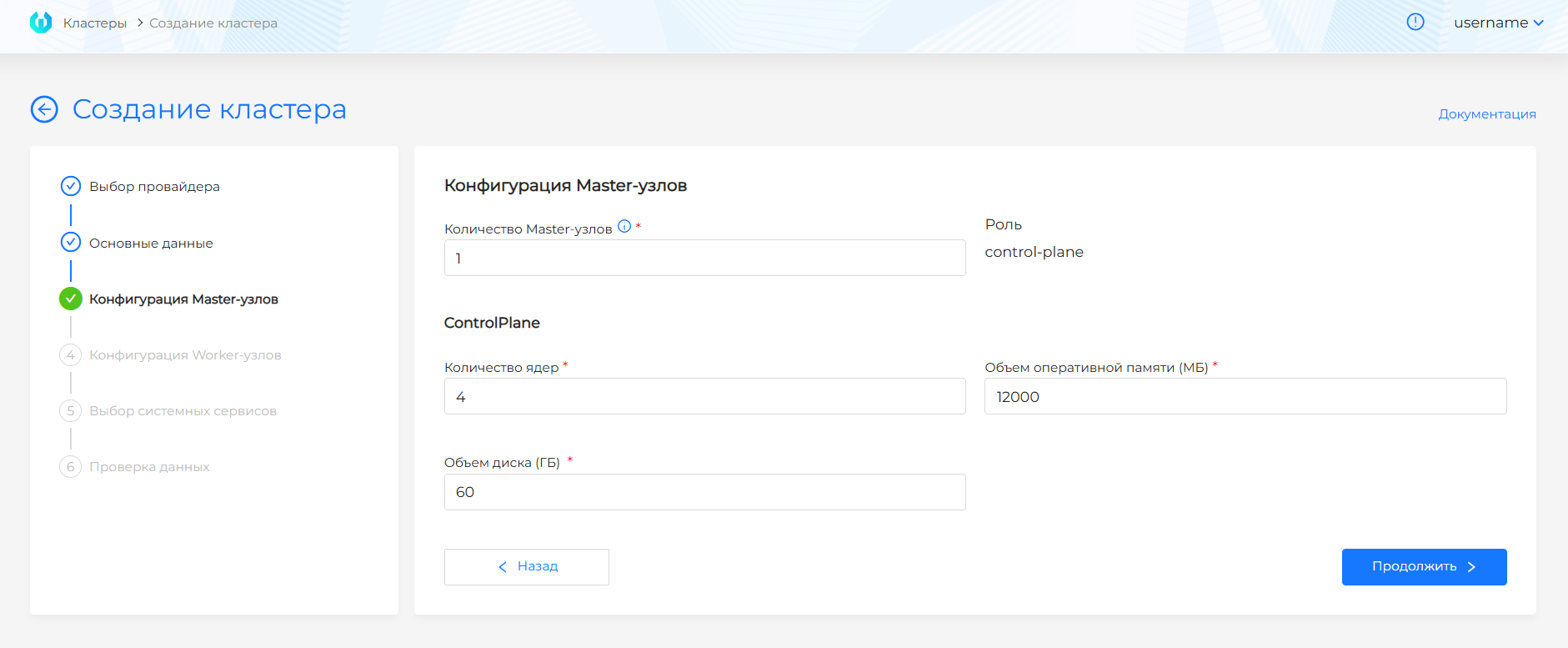

Для конфигурации Master-узлов нужно задать следующие параметры (рисунок 79):
Рисунок 79 ‒ Конфигурация Master-узлов
  • Количество Master-узлов (должно быть нечетное значение. Рекомендуется не больше 5);
  • Cores (значение по умолчанию ‒ 4, рекомендуемое ‒ 12);
  • Sockets (значение по умолчанию ‒ 1);
  • Threads (значение по умолчанию ‒ 1);
  • Объем оперативной памяти (МБ) (значение по умолчанию ‒ 12 000, рекомендуемое ‒ 36 000);
  • Объем диска (ГБ) (значение по умолчанию ‒ 60, рекомендуемое ‒ 120);

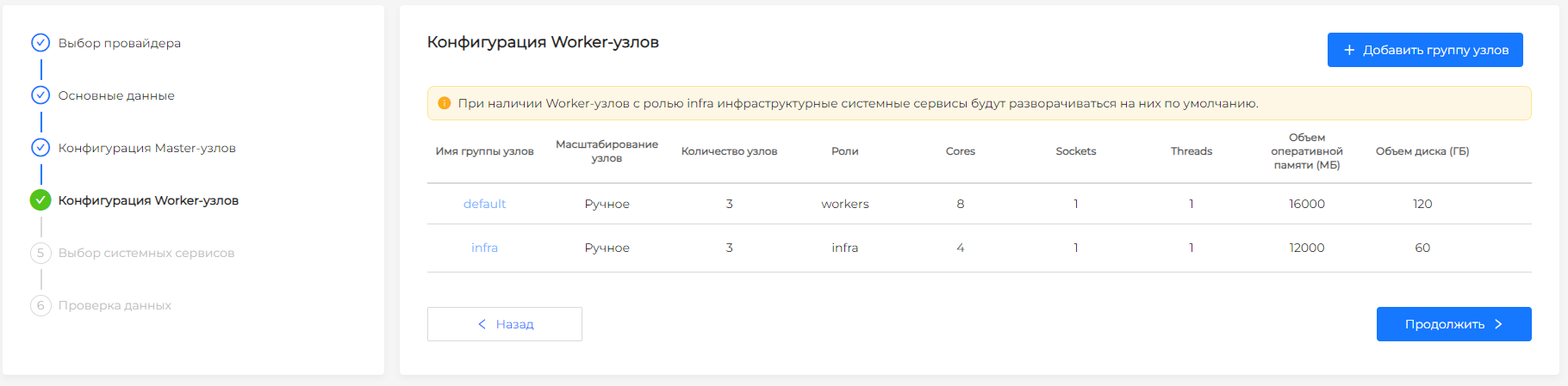

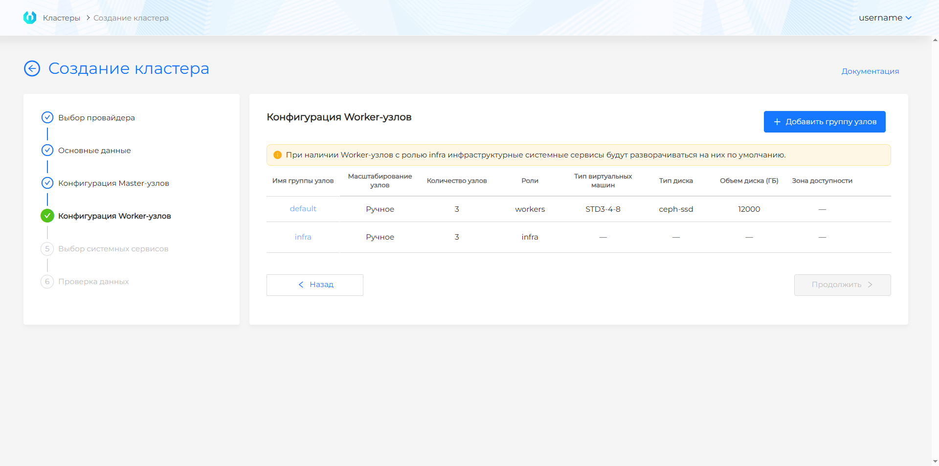

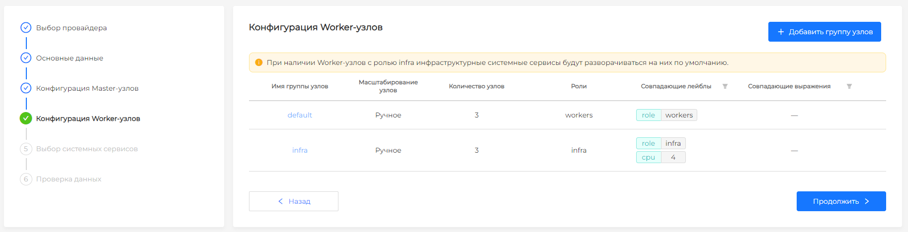

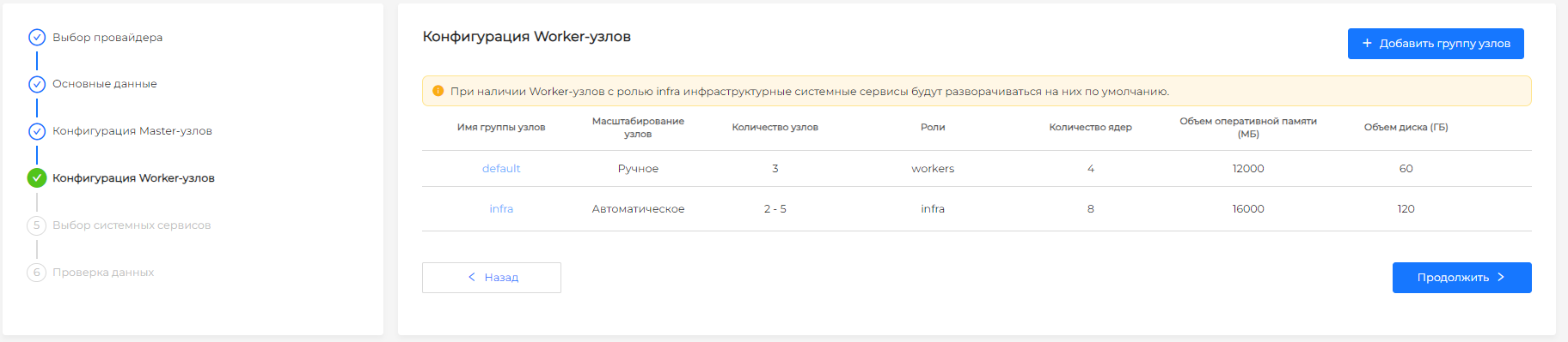

Для конфигурации Worker-узлов нужно задать параметры на соответствующем шаге (рисунок 80).
Рисунок 81 ‒ Конфигурация Worker-узлов
По умолчанию создается две группы Worker-узлов с тремя узлами в каждой группе:
  • default;
  • infra.
Эти группы защищены от удаления при создании кластера. Если во время создания кластера Worker-узлы в этих группах не требуются, следует проставить значение 0 в поле "Количество worker-узлов": будут созданы MachineDeployments, а в будущем при необходимости можно легко добавить узлы в группы. Помимо группы по умолчанию и инфраструктурной группы есть возможность добавить дополнительные группы Worker-узлов.
Группа инфраструктурных узлов будет предпочтительно использована для развертывания инфраструктурных сервисов кластера. В случае отсутствия свободных узлов в группе сервисы будут разворачиваться на Worker-узлах других групп. Группа по умолчанию Worker-узлов, как и любые дополнительные группы, может быть использована для разворачивания пользовательских нагрузок.

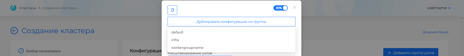

Также есть возможность скопировать настройки группы по умолчанию в другие группы Worker-узлов. Для этого нажать на иконку копирования в правой части строки группы узлов.
Редактировать параметры группы можно, нажав на название группы в таблице. При редактировании группы Worker-узлов можно:
  • дублировать конфигурацию созданной группы Worker-узлов, для чего нажать Дублировать конфигурацию из группы и выбрать из списка имя группы, параметры которой необходимо скопировать (рисунок 82).
  • создать дубликат группы с настроенными параметрами, для чего нажать на элемент копирования в левом верхнем углу модального окна, чтобы добавить группу с теми же параметрами. В дубликате необходимо заполнить имя новой группы.
Рисунок 82 ‒ Создание дубликата конфигурации

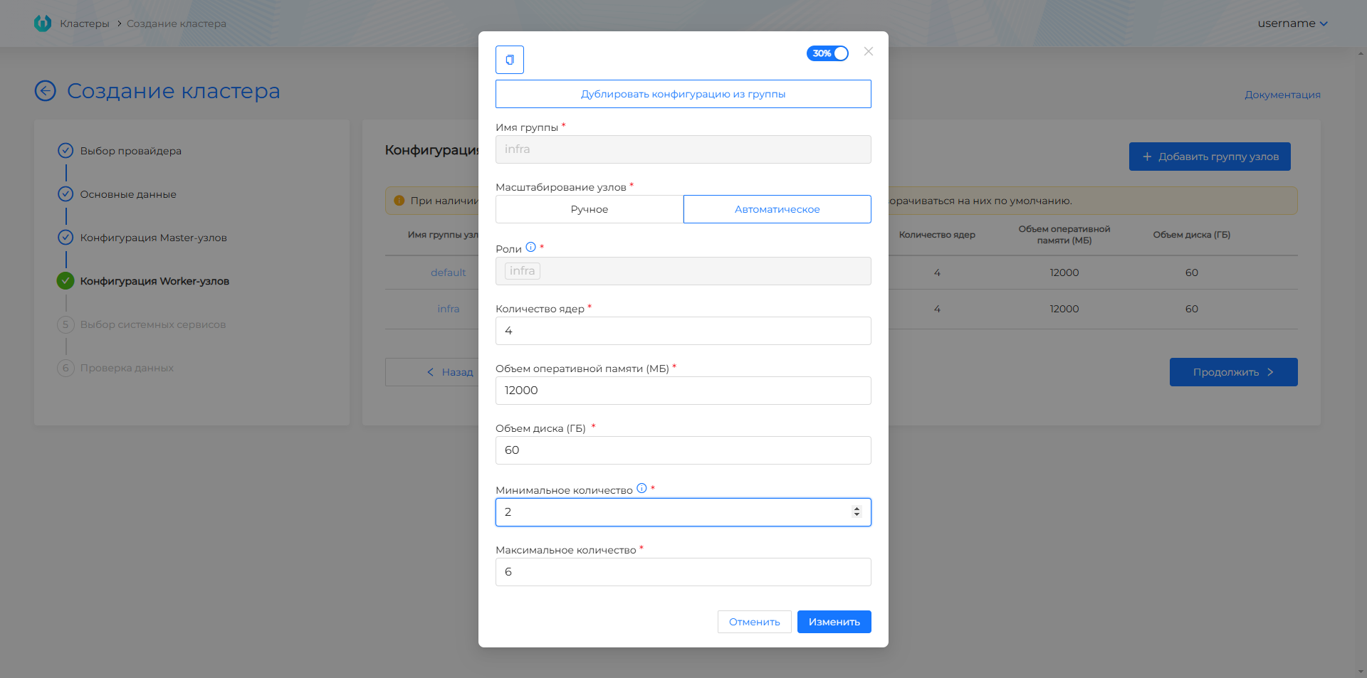

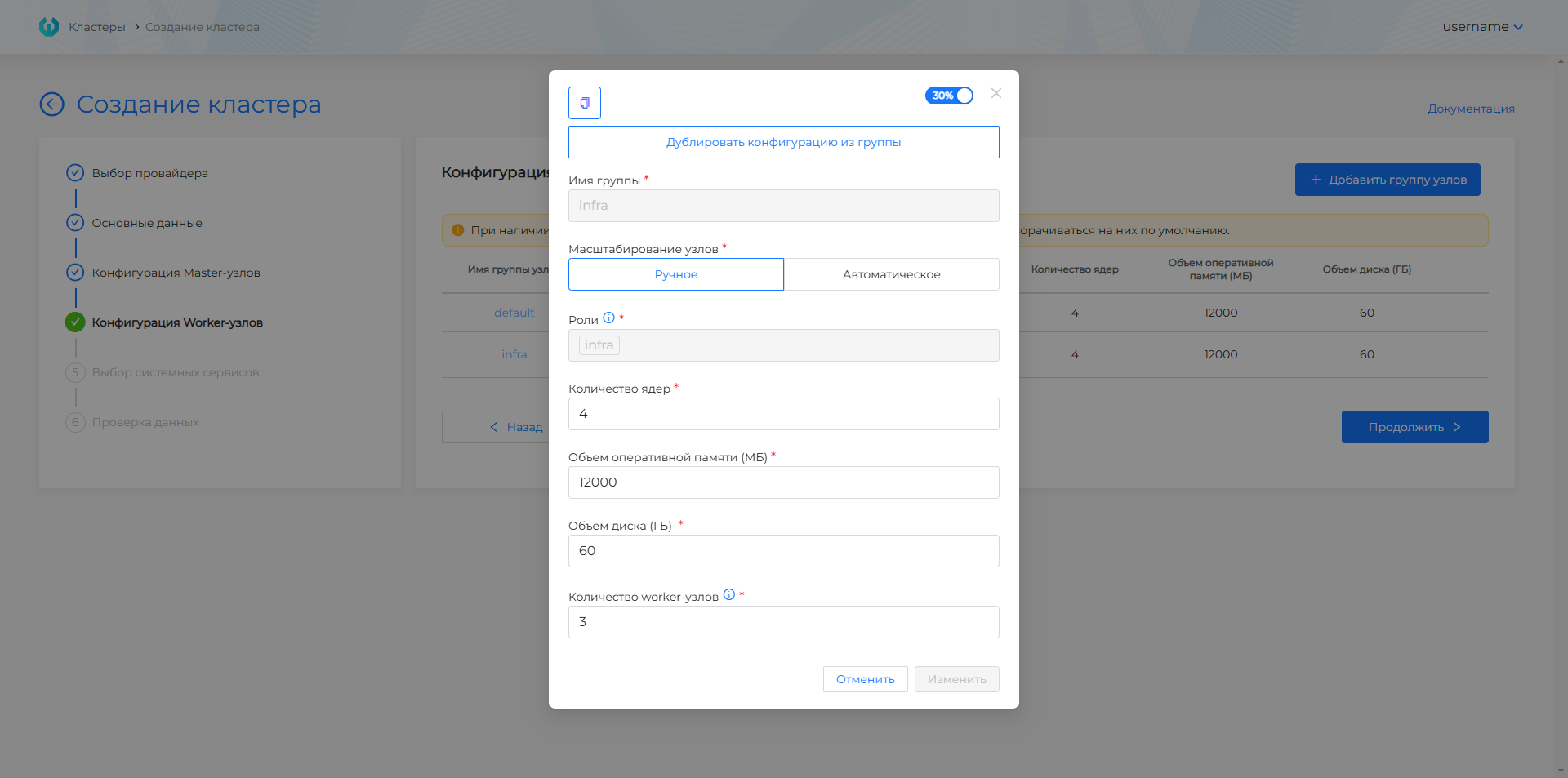

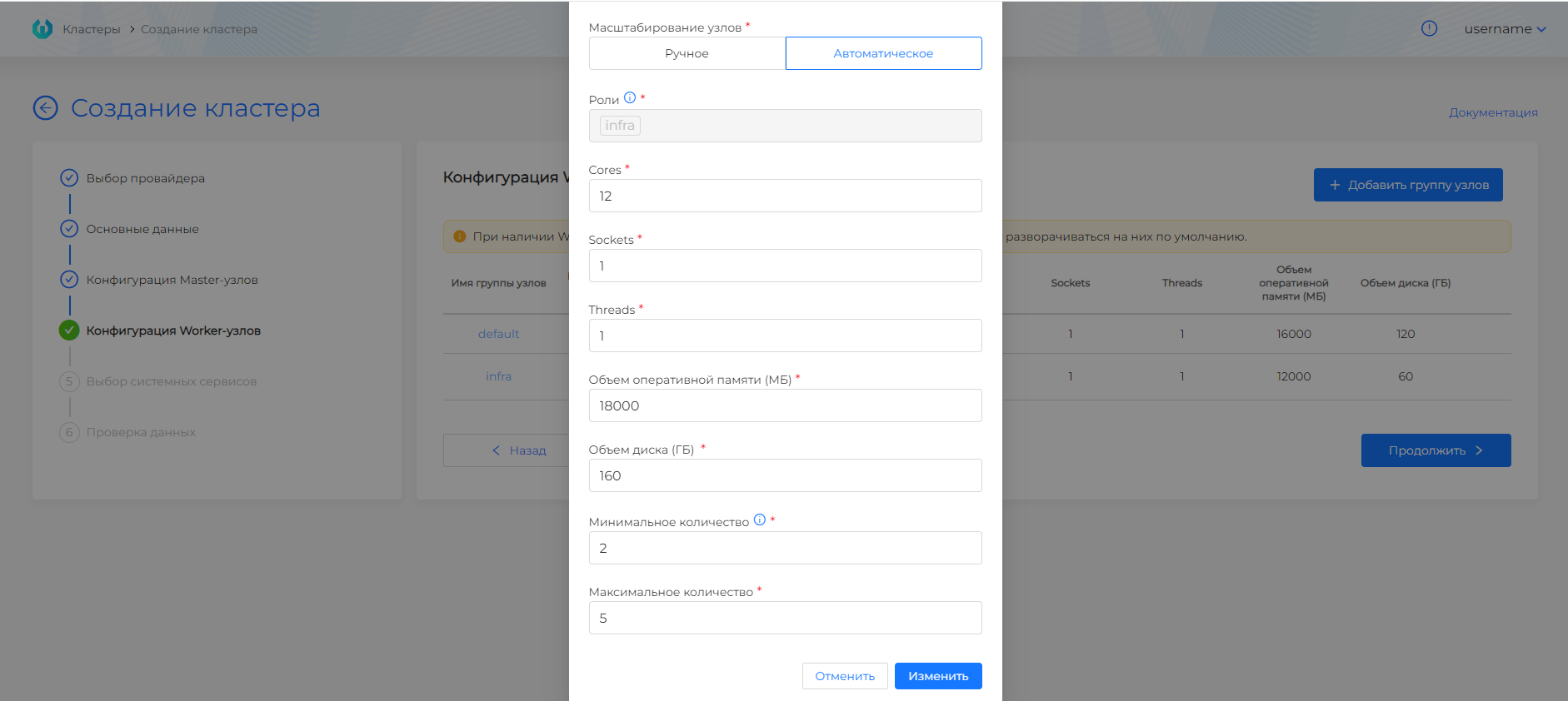

Для конфигурации группы доступны параметры (рисунок 83):
Рисунок 83 ‒ Конфигурация группы
  • Масштабирование узлов ‒ Ручное/Автоматическое;
  • При выбранном ручном масштабировании узлов, определить количество Worker-узлов;
  • При выбранном автоматическом масштабировании узлов определить диапазон для автоматического масштабирования Worker-узлов. Минимально количество узлов может быть 2. В графическом интерфейсе ограничена возможность задать менее 2-х реплик;
  • Объем диска (ГБ) (значение по умолчанию ‒ 60, рекомендуемое ‒ 240);
  • Роли (указать роли для группы через запятую. Заданные роли будут указаны в ключах лейблов узлов группы после префикса node-role.kubernetes.io/);

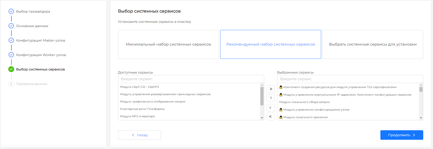

Выбор сервисов
Этот шаг является общим для всех провайдеров (рисунок 84).
Рисунок 84 ‒ Выбор сервисов
На экране доступны три кнопки, соответствующие опциям выбора сервисов для установки в кластер:
  • Минимальный набор сервисов;
  • Рекомендуемый набор сервисов (выбрано по умолчанию);
  • Выбрать сервисы для установки.
В таблице 16 представлен состав сервисов, входящих в каждый набор. При изменении значений, соответствующих выбранному преднастроенному набору, будет применена опция "Выбрать сервисы для установки". Следует обратить внимание, что некоторые сервисы должны быть установлены в паре с CRD.
Выбранные для установки сервисы устанавливаются с версией latest, режимом автоматического обновления и названием экземпляра сервиса идентичным названию сервиса.

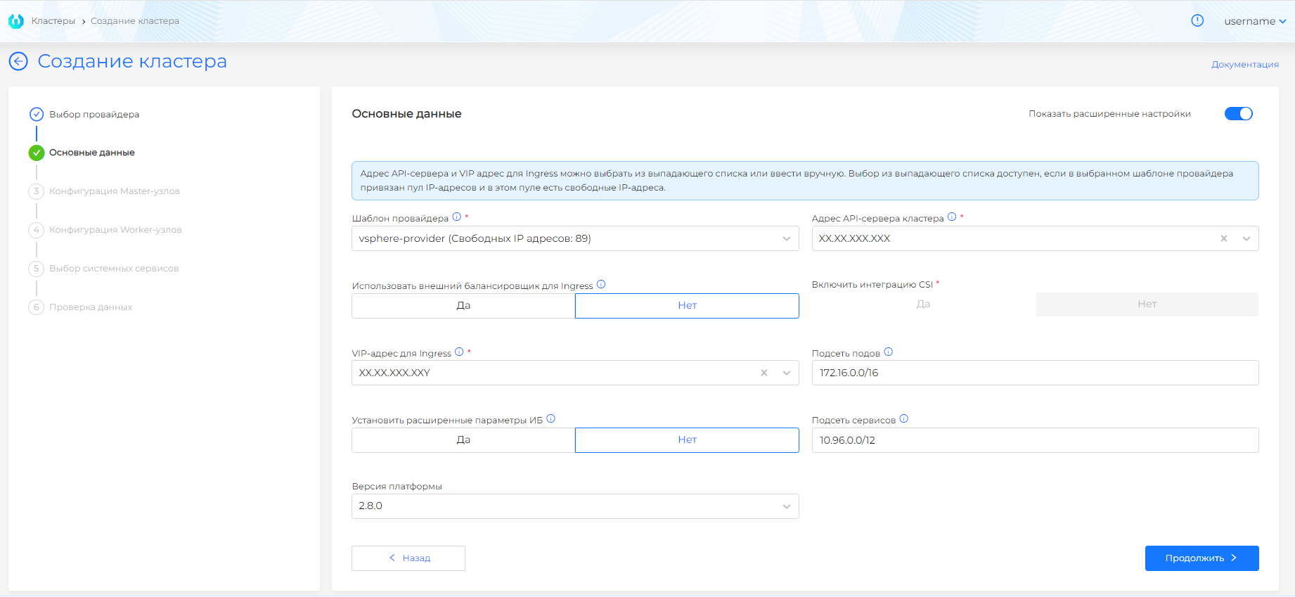

На экране доступны поля для определения основных настроек кластера (рисунок 85). Заполнение данных доступно в базовом режиме и режиме расширенных настроек.
Рисунок 85 ‒ Основные данные
Основные данные для провайдера vSphere в базовом режиме:
  • Адрес API-сервера кластера. В качестве адреса API управления кластером ввести вручную IP-адрес или FQDN API или выбрать свободный IP-адрес из выпадающего списка.
  • Включить интеграцию CSI. Если в шаблоне провайдера нет запрета, то кнопка доступна и по умолчанию установлено Нет. Если в шаблоне провайдера есть запрет, то кнопка недоступна.
Основные данные для провайдера vSphere в режиме расширенных настроек:
  • Использовать внешний балансировщик. Если выбран внешний балансировщик, будет использован "haproxy", иначе балансировка внутри кластера не используется, а весь управляющий трафик будет приходить на VIP.
  • Подсеть сервисов. Подсеть, из которой будут назначаться IPv4-адреса для сервисов с type ‒ ClusterIP. Подсеть не маршрутизируется с сетью узлов и Pod и не должна с ней пересекаться. Рекомендуемый диапазон ‒ 10.96.0.0/12 (по-другому "kubeadm" не распознает).
Если необходимо использовать внешний балансировщик, поле "VIP-адрес для Ingress" заменится на "DNS-запись Ingress". Нужно ввести в него Wildcard FQDN.

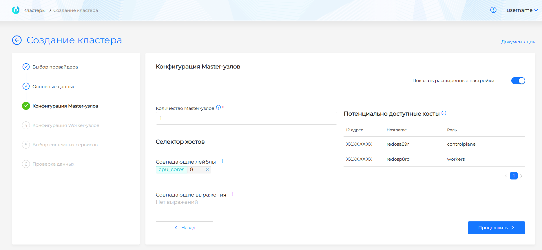

Конфигурация узлов
Конфигурация Master-узлов определяется следующими параметрами (рисунок 86):
Рисунок 86 ‒ Конфигурация Master-узлов
  • Количество Master-узлов (должно быть нечетное значение, рекомендуется не больше 5);
  • Количество ядер (значение по умолчанию ‒ 4, рекомендуемое ‒ 12)
  • Объем диска (ГБ) (значение по умолчанию ‒ 60, рекомендуемое ‒ 120).

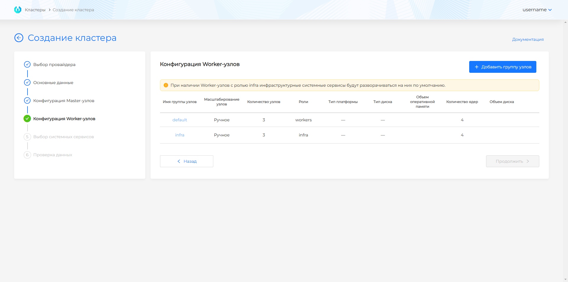

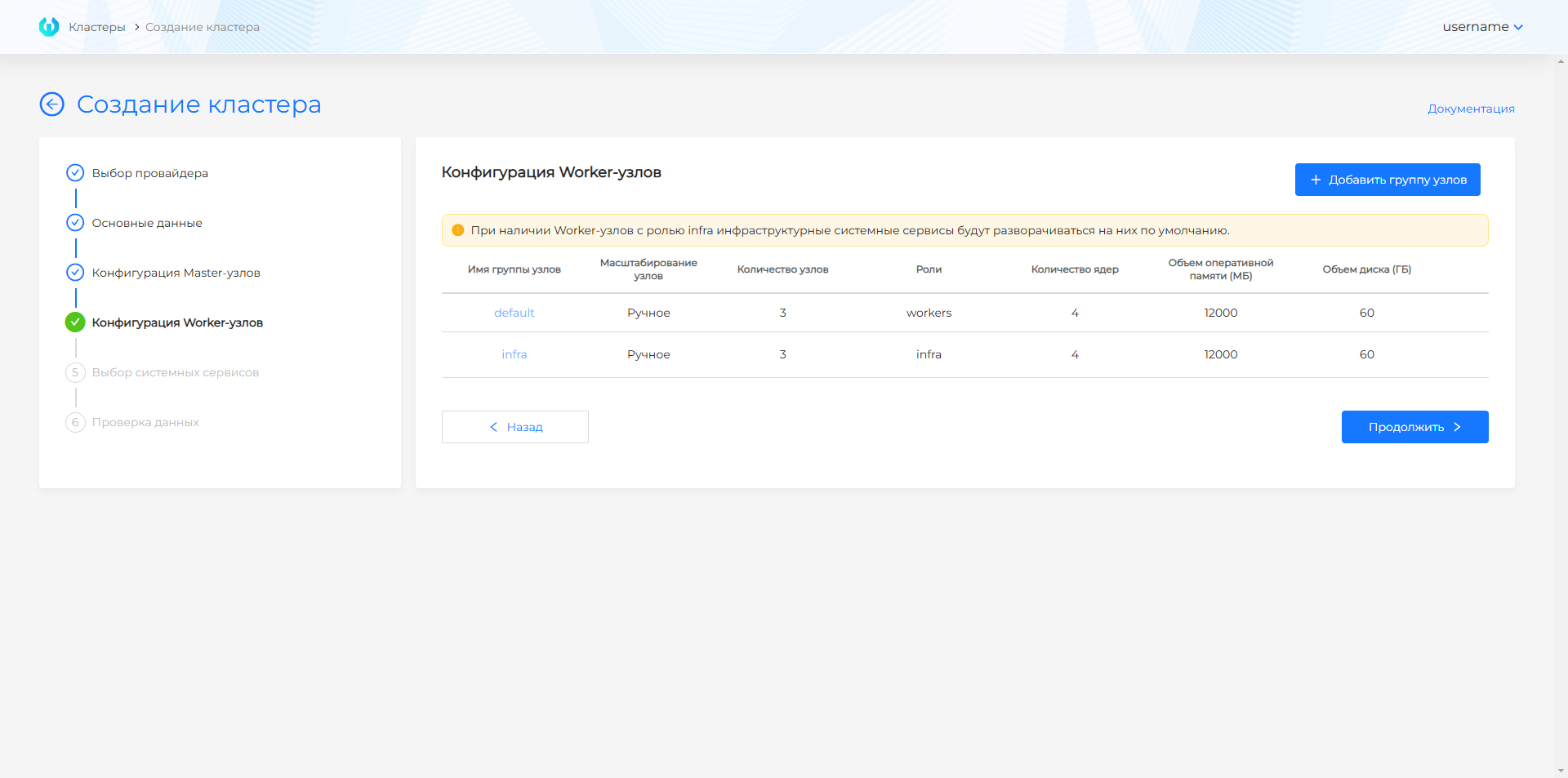

Для конфигурации Worker-узлов нужно задать параметры на соответствующем шаге (рисунок 87).

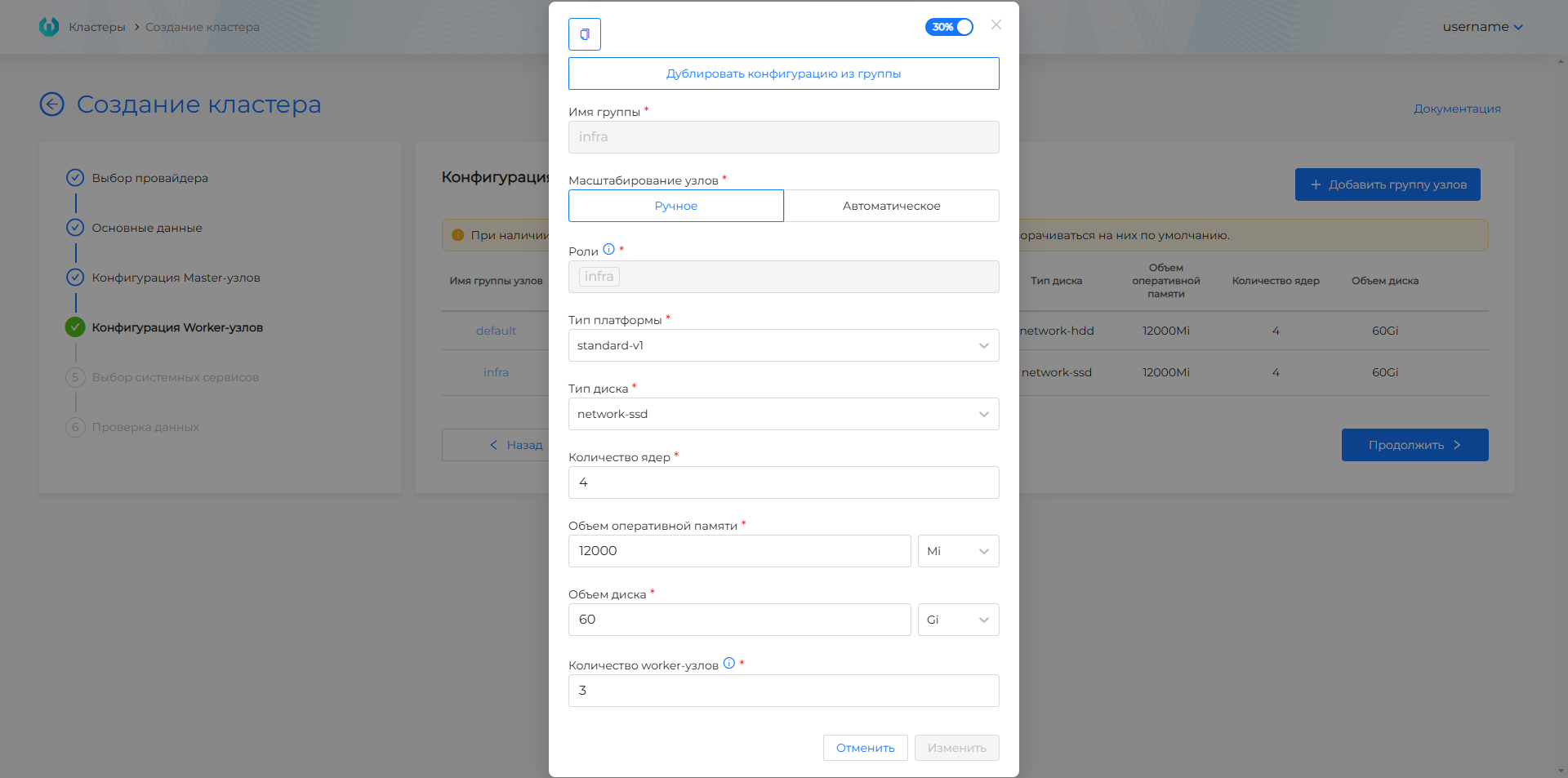

  • default;
  • infra.
Рисунок 87 ‒ Конфигурация Worker-узлов
Эти группы защищены от удаления при создании кластера. Если во время создания кластера Worker-узлы в этих группах не требуются, можно проставить значение "0" в поле "Количество worker-узлов": будут созданы MachineDeployments, а в будущем при необходимости можно легко добавить узлы в группы. Помимо группы по умолчанию и инфраструктурной группы есть возможность добавить дополнительные группы Worker-узлов.

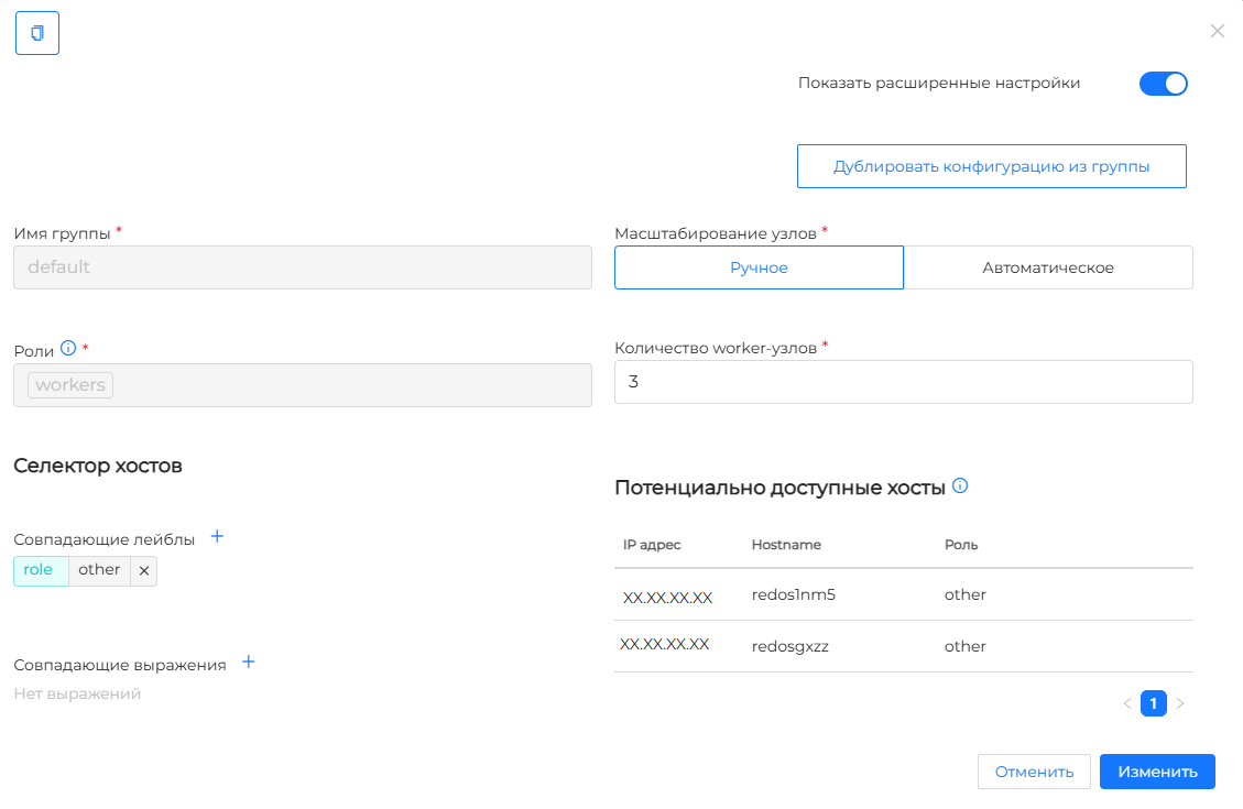

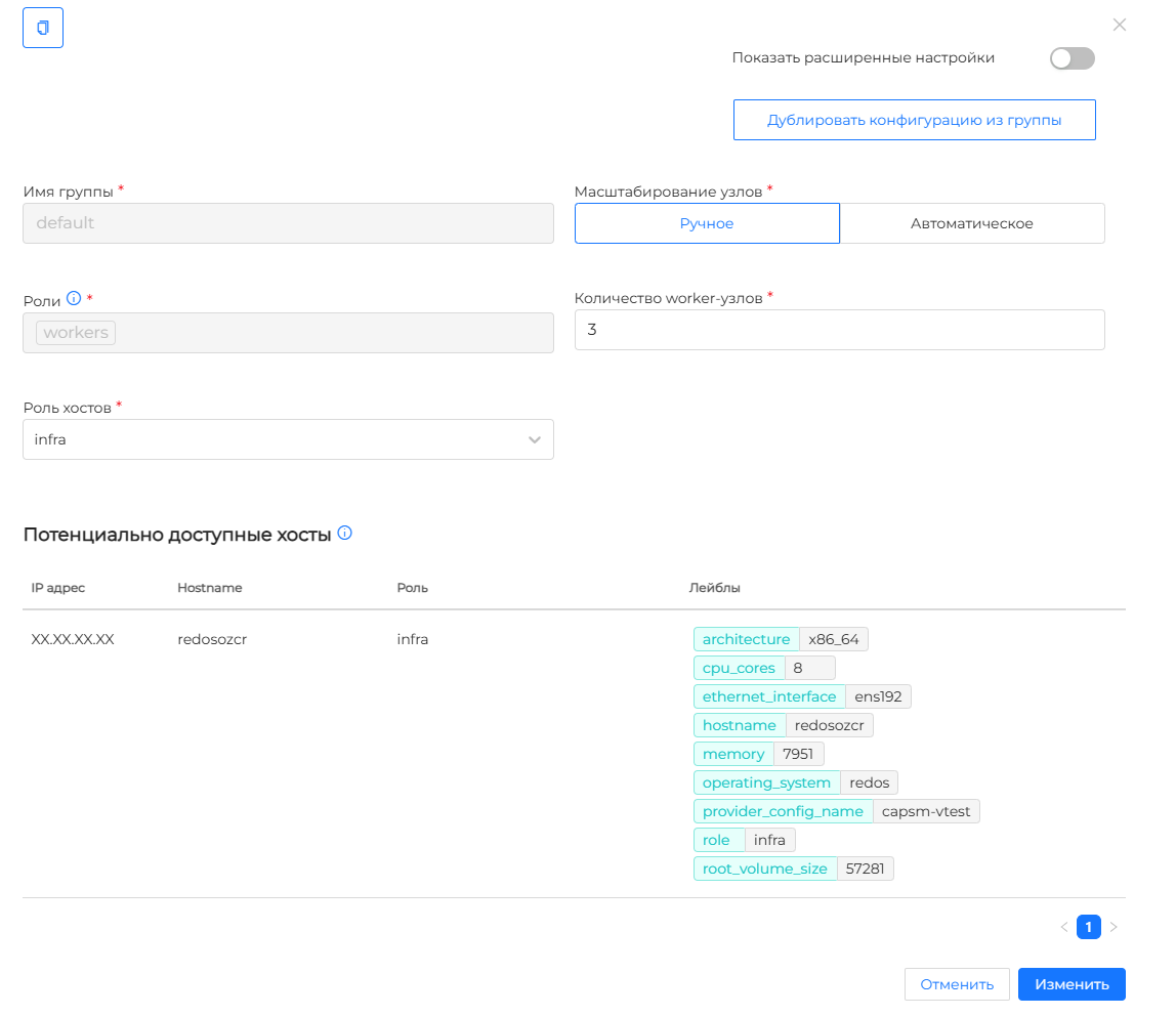

Также есть возможность скопировать настройки группы по умолчанию в другие группы Worker-узлов. Для этого нужно нажать на иконку копирования в правой части строки группы узлов.
Редактировать параметры группы можно, нажав на название группы в таблице. При редактировании есть возможность:
  • дублировать конфигурацию созданной группы Worker-узлов, для чего нажать Дублировать конфигурацию из группы и выбрать из списка имя группы, параметры которой необходимо скопировать;

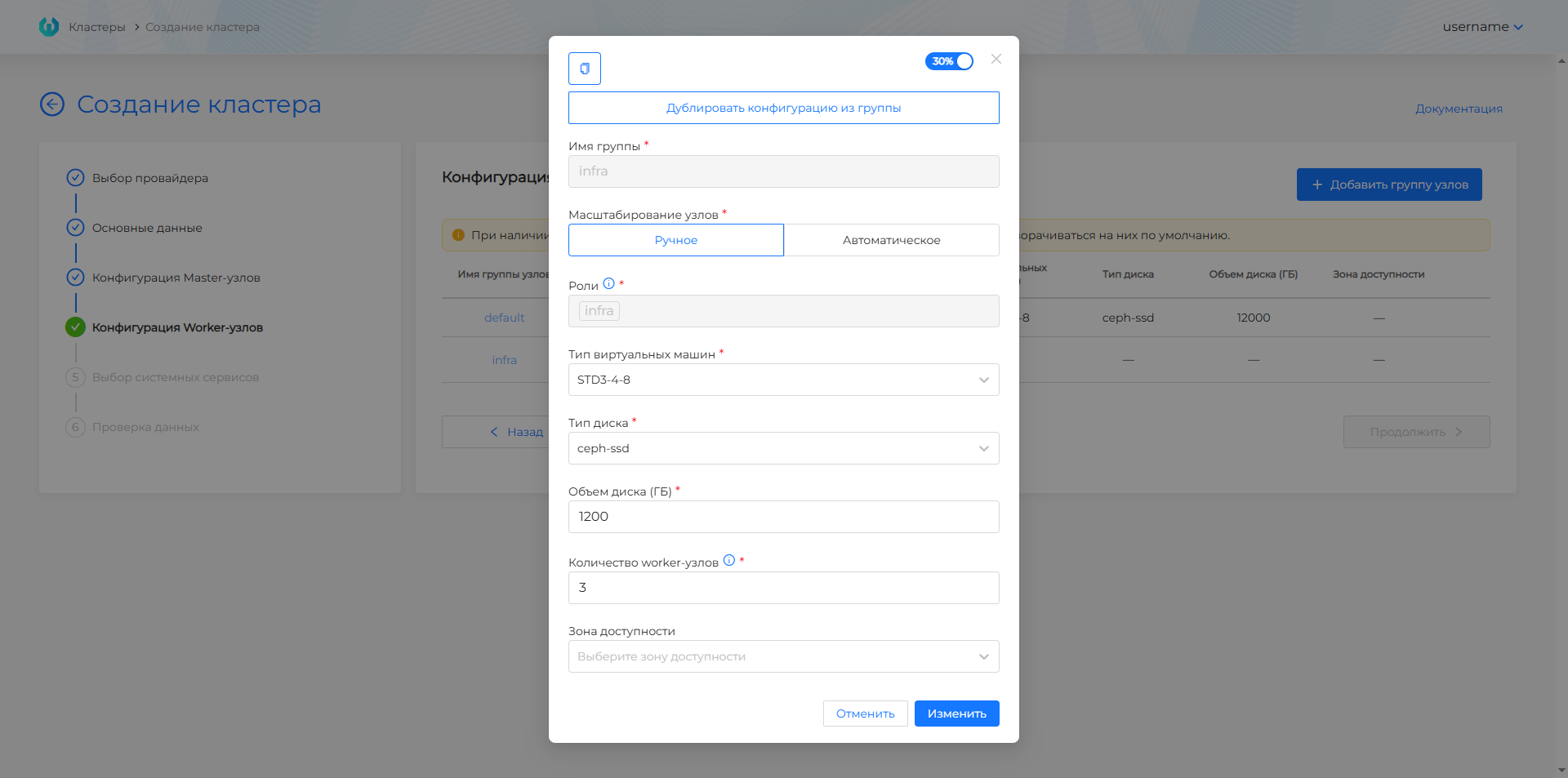

Для конфигурации группы доступны параметры (рисунок 88):
Рисунок 88 ‒ Конфигурация группы
  • При выбранном ручном масштабировании узлов определить количество Worker-узлов;
  • При выбранном автоматическом масштабировании узлов определить диапазон для автоматического масштабирования Worker-узлов. Минимально количество узлов может быть 2. В графическом интерфейсе ограничена возможность задать менее двух реплик;

Выбор сервисов
Этот шаг является общим для всех провайдеров (рисунок 89).
Рисунок 89 ‒ Выбор системных сервисов
В таблице 17 представлен состав сервисов, входящих в каждый набор. При изменении значений, соответствующих выбранному преднастроенному набору, будет применена опция "Выбрать сервисы для установки". Следует обратить внимание, что некоторые сервисы должны быть установлены в паре с CRD.

Основные данные
На экране доступны поля для определения основных настроек кластера (рисунок 90). Заполнение данных доступно в базовом режиме и режиме расширенных настроек.
Рисунок 90 ‒ Создание кластера
Основные данные для провайдера OpenStack в базовом режиме:
Расширенные параметры информационной безопасности не устанавливаются. DNS-запись Ingress принимает значение cluster.shturval.link. Подсети подов и сервисов применяют значения по умолчанию. Параметры не отображаются в интерфейсе в базовом режиме. Для изменения значений параметров нужно включить расширенные настройки. После завершения создания кластера необходимо перейти в платформу виртуализации и настроить внешний балансировщик в разделе "Виртуальные сети → Балансировщики нагрузки".
Основные данные для провайдера OpenStack в режиме расширенных настроек:
  • Использовать внешний балансировщик для Ingress. Значение по умолчанию ‒ Да. После завершения создания кластера необходимо перейти в платформу виртуализации и настроить внешний балансировщик в разделе "Виртуальные сети → Балансировщики нагрузки".
  • DNS-запись Ingress. Значению по умолчанию ‒ cluster.shturval.link. Следует прописать Wildcard FQDN для Ingress.
  • Подсеть сервисов. Подсеть, из которой будут назначаться IPv4-адреса для сервисов с type ‒ ClusterIP. Подсеть не маршрутизируется с сетью узлов и Pod и не должна с ней пересекаться. Рекомендуемый диапазон ‒ 10.96.0.0/12 (по-другому kubeadm не распознает).

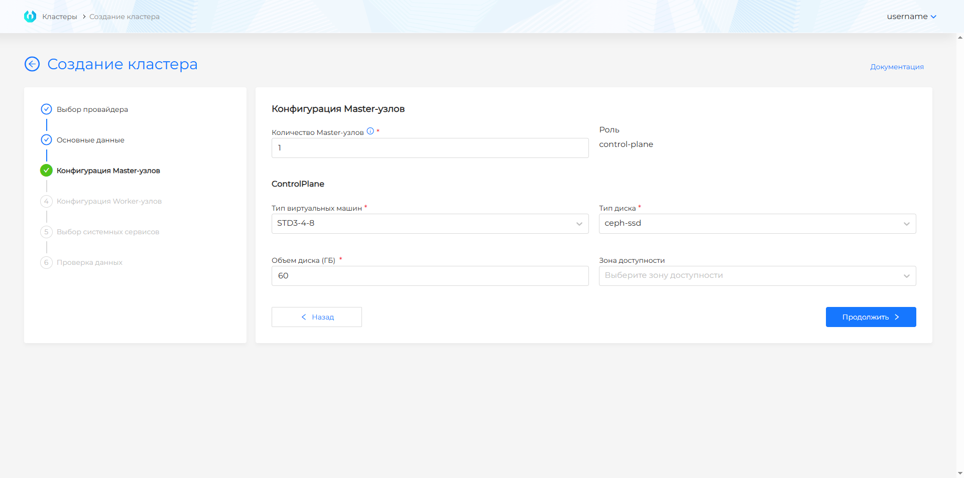

Конфигурация Master-узлов определяется следующими параметрами (рисунок 91):
Рисунок 107 ‒ Конфигурация Master-узлов
  • Количество Master-узлов (должно быть нечетное значение не больше 5);
  • Тип ВМ;
  • Тип диска;
  • Зона доступности.
Для конфигурации Worker-узлов нужно задать параметры на соответствующем шаге (рисунок 92).
Рисунок 92 ‒ Конфигурация Worker-узлов
  • default;
  • infra.
Эти группы защищены от удаления при создании кластера. Если во время создания кластера Worker-узлы в этих группах не требуются, нужно проставить значение 0 в поле "Количество worker-узлов": будут созданы MachineDeployments, а в будущем при необходимости можно легко добавить узлы в группы. Помимо группы по умолчанию и инфраструктурной группы есть возможность добавить дополнительные группы Worker-узлов.
Есть возможность скопировать настройки группы по умолчанию в другие группы Worker-узлов, для чего следует нажать на иконку копирования в правой части строки группы узлов.
  • дублировать конфигурацию созданной группы Worker-узлов, для чего нажать Дублировать конфигурацию из группы и выбрать из списка имя группы, параметры которой необходимо скопировать (рисунок 93).
  • создать дубликат группы с настроенными параметрами. Нажать на элемент копирования в левом верхнем углу модального окна, чтобы добавить группу с теми же параметрами. В дубликате необходимо заполнить имя новой группы.
Рисунок 93 ‒ Дублирование конфигурации
Для конфигурации группы доступны параметры:
  • Тип ВМ;
  • Тип диска;
  • Зона доступности.
Если в поле "Количество Worker-узлов" проставить значение 0, Worker-узлы не будут созданы.

На экране доступны поля для определения основных настроек кластера (рисунок 95). Заполнение данных доступно в базовом режиме и режиме расширенных настроек.
Рисунок 95 ‒ Основные данные
Основные данные для провайдера Basis Dynamix в базовом режиме:
  • Экземпляр провайдера. Выпадающий список. Если доступен только один экземпляр, он будет выбран автоматически.
Расширенные параметры информационной безопасности не устанавливаются. DNS-запись Ingress принимает значение "cluster.shturval.link". Подсети подов и сервисов применяют значения по умолчанию. Параметры не отображаются в интерфейсе в базовом режиме. Для изменения значений параметров нужно включить расширенные настройки.
Для настройки IP-адреса кластера необходимо после создания кластера зайти на платформу виртуализации Basis Dynamix в раздел "Сеть". На странице "Балансировщики нагрузки" для используемого балансировщика на вкладке "Schema" добавить "frontend" для созданного "CLUSTERNAME-ingress-backend" и сделать binding сервера frontend, порт 30443. Указанный для frontend IP-адрес будет присвоен как IP-адрес для Ingress-кластера.
Основные данные для провайдера Basis Dynamix в режиме расширенных настроек:
  • Использовать внешний балансировщик для Ingress. Для настройки IP-адреса кластера необходимо после создания кластера зайти на платформу виртуализации Basis Dynamix в раздел "Network (Сеть)". На странице "Load Balancers" для используемого балансировщика на вкладке "Schema" добавить frontend для созданного "CLUSTERNAME-ingress-backend" и сделать binding сервера frontend, порт 30443. Указанный для frontend IP-адрес будет присвоен как IP-адрес для Ingress-кластера.
  • Версия платформы. После выбора экземпляра провайдера есть возможность выбрать версию Комплекса. В выпадающем списке доступны версии Комплекса, которые совместимы с версией Kubernetes, указанной в шаблонах ВМ этого экземпляра провайдера, а также с текущей версией Комплекса.
Конфигурация Master-узлов определяется следующими параметрами (рисунок 96):
Рисунок 96 ‒ Конфигурация Master-узлов
  • Количество ядер (значение по умолчанию ‒ 4, рекомендуемое ‒ 12);
Для конфигурации Worker-узлов нужно задать параметры на соответствующем шаге (рисунок 97).
Рисунок 97 ‒ Конфигурация Worker-узлов
  • default;
  • infra.
  • дублировать конфигурацию созданной группы Worker-узлов, для чего нажать Дублировать конфигурацию из группы и выбрать из списка имя группы, параметры которой необходимо скопировать (рисунок 98).
Рисунок 98 ‒ Дублирование конфигурации группы

С провайдером Shturval V2
Основные данные
На экране доступны поля для определения основных настроек кластера (рисунок 99). Заполнение данных доступно в базовом режиме и режиме расширенных настроек.
Рисунок 99 ‒ Основные данные
Основные данные для провайдера Shturval V2 в базовом режиме:
Расширенные параметры информационной безопасности не устанавливаются. Внешний балансировщик не используется. Внешний механизм управления виртуальным IP кластера не используется. Параметры не отображаются в интерфейсе в базовом режиме. Для изменения значений параметров нужно включить расширенные настройки.
Основные данные для провайдера Shturval V2 в режиме расширенных настроек:
  • Версия платформы. После выбора шаблона провайдера есть возможность выбрать версию Комплекса. В выпадающем списке доступны версии Комплекса, которые совместимы с текущей версией Комплекса.
  • Использовать внешний балансировщик. Если выбран внешний балансировщик, будет использован "haproxy", иначе балансировка внутри кластера не используется, весь управляющий трафик будет приходить на VIP.
Если необходимо использовать внешний балансировщик, поле "VIP-адрес для Ingress" заменится на "DNS-запись Ingress". Следует ввести в него Wildcard FQDN.
Конфигурация узлов
Конфигурация Master-узлов определяется следующими параметрами:
  • Количество Master-узлов (должно быть нечетное значение не больше 5).
Конфигурация Master-узлов доступна в базовом режиме и режиме расширенных настроек.
По умолчанию включен базовый режим. В блоке "Потенциально доступные хосты" отображены свободные для присоединения к кластеру хосты с ролью "controlplane". Если в перечне нет доступных хостов, нужно добавить хосты с ролью "controlplane" в выбранном провайдере (рисунок 100).
Рисунок 100 ‒ Конфигурация Master-узлов
Для включения режима расширенных настроек нужно перевести переключатель "Показать расширенные настройки" в активное состояние. В "Селекторе хостов" по умолчанию добавлен лейбл с ролью хостов "controlplane" (рисунок 101). При необходимости можно добавить дополнительные лейблы, переопределить или удалить роль по умолчанию, задать совпадающие выражения.
Рисунок 101 ‒ Селектор хостов
Важно ‒ Лейблы, указанные в селекторе в качестве совпадающих в одной группе, должны быть указаны в совпадающих выражениях в качестве исключения в другие группы узлов по принципу:
  • ключ = выбранный в другой группе ключ лейбла;
  • оператор = NotIn;
  • значение = выбранное в другой группе значение лейбла.
Для конфигурации Worker-узлов нужно задать параметры на соответствующем шаге (рисунок 102).
Рисунок 102 ‒ Конфигурация Worker-узлов
  • default;
  • infra.
  • дублировать конфигурацию созданной группы Worker-узлов, для чего нажать Дублировать конфигурацию из группы и выбрать из списка имя группы, параметры которой необходимо скопировать.
Для конфигурации группы доступны параметры (рисунок 103):
  • В базовом режиме настроек ‒ "Роль хостов". После выбора роли в "Потенциально доступные хосты" будут отображены доступные для присоединения к кластеру хосты провайдера с выбранной ролью. Если в перечне нет доступных хостов, нужно добавить хосты с требуемой ролью в выбранном провайдере.
Следует обратить внимание:
  • Если роль не заполнена, хосты будут выбраны автоматически.
  • Если в потенциально доступных хостах меньше хостов, чем запланировано к добавлению, нужно добавить хосты с соответствующими параметрами в провайдер.
  • Если на момент инициализации кластера не будет хостов, то кластер будет создан без них. Нужно добавить хосты в провайдер, чтобы они могли быть присоединены к кластеру.
Рисунок 103 ‒ Конфигурация групп в базовом режиме
  • В режиме расширенных настроек ‒ "Селектор хостов". Чтобы включить расширенные настройки, нужно перевести переключатель "Показать расширенные настройки" в активное состояние и определить, по каким лейблам присоединять хосты к кластеру. Для этого нужно добавить совпадающие лейблы и выражения. Если селектор не будет заполнен, хосты будут выбраны автоматически (рисунок 104).
Рисунок 104 ‒ Конфигурация групп в расширенном режиме
  • оператор = NotIn;

Выбор сервисов
Этот шаг является общим для всех провайдеров (рисунок 105).
Рисунок 105 ‒ Выбор системных сервисов
В таблице 20 представлен состав сервисов, входящих в каждый набор. При изменении значений, соответствующих выбранному преднастроенному набору, будет применена опция "Выбрать сервисы для установки". Следует обратить внимание, что некоторые сервисы должны быть установлены в паре с CRD.
Выбранные для установки сервисы устанавливаются с версией latest, режимом автоматического обновления и названием экземпляра сервиса равным названию сервиса.
Проверка данных
Экран представляет собой страницу, содержащую всю информацию, заполненную на предыдущих шагах. Информация отображается в режиме чтения. При необходимости изменения выбранных параметров можно вернуться на нужный шаг, нажав на название шага в левой части экрана или на кнопку Назад.
Для создания кластера нужно нажать на кнопку Создать кластер.

Основные данные
На экране доступны поля для определения основных настроек кластера. Заполнение данных доступно в базовом режиме и режиме расширенных настроек.
Основные данные для провайдера Yandex Cloud в базовом режиме (рисунок 106):
Рисунок 106 ‒ Основные данные в базовом режиме
  • Версия платформы. После выбора экземпляра провайдера можно выбрать версию Комплекса. В выпадающем списке доступны версии Комплекса, которые совместимы с версией Kubernetes, указанной в шаблонах ВМ этого экземпляра провайдера, а также с текущей версией Комплекса. Версия Комплекса будет заполнена автоматически, если выбранный Экземпляр провайдера содержит версию Kubernetes, совпадающую с текущей версией Комплекса.
Расширенные настройки параметров информационной безопасности не устанавливаются. DNS-запись Ingress принимает значение "cluster.shturval.link". Подсети подов и сервисов принимают значения по умолчанию. Параметры не отображаются в интерфейсе в базовом режиме. Для изменения значений параметров нужно включить расширенные настройки.
Основные данные для провайдера Yandex Cloud в режиме расширенных настроек (рисунок 107):
Рисунок 107 ‒ Основные данные в расширенном режиме
  • Версия платформы. После выбора экземпляра провайдера можно выбрать версию Комплекса. В выпадающем списке доступны версии Комплекса, которые совместимы с версией Kubernetes, указанной в шаблонах ВМ этого экземпляра провайдера, а также с текущей версией Комплекса. Версия Комплекса будет заполнена автоматически, если выбранный "Экземпляр провайдера" содержит версию Kubernetes, совпадающую с текущей версией Комплекса.

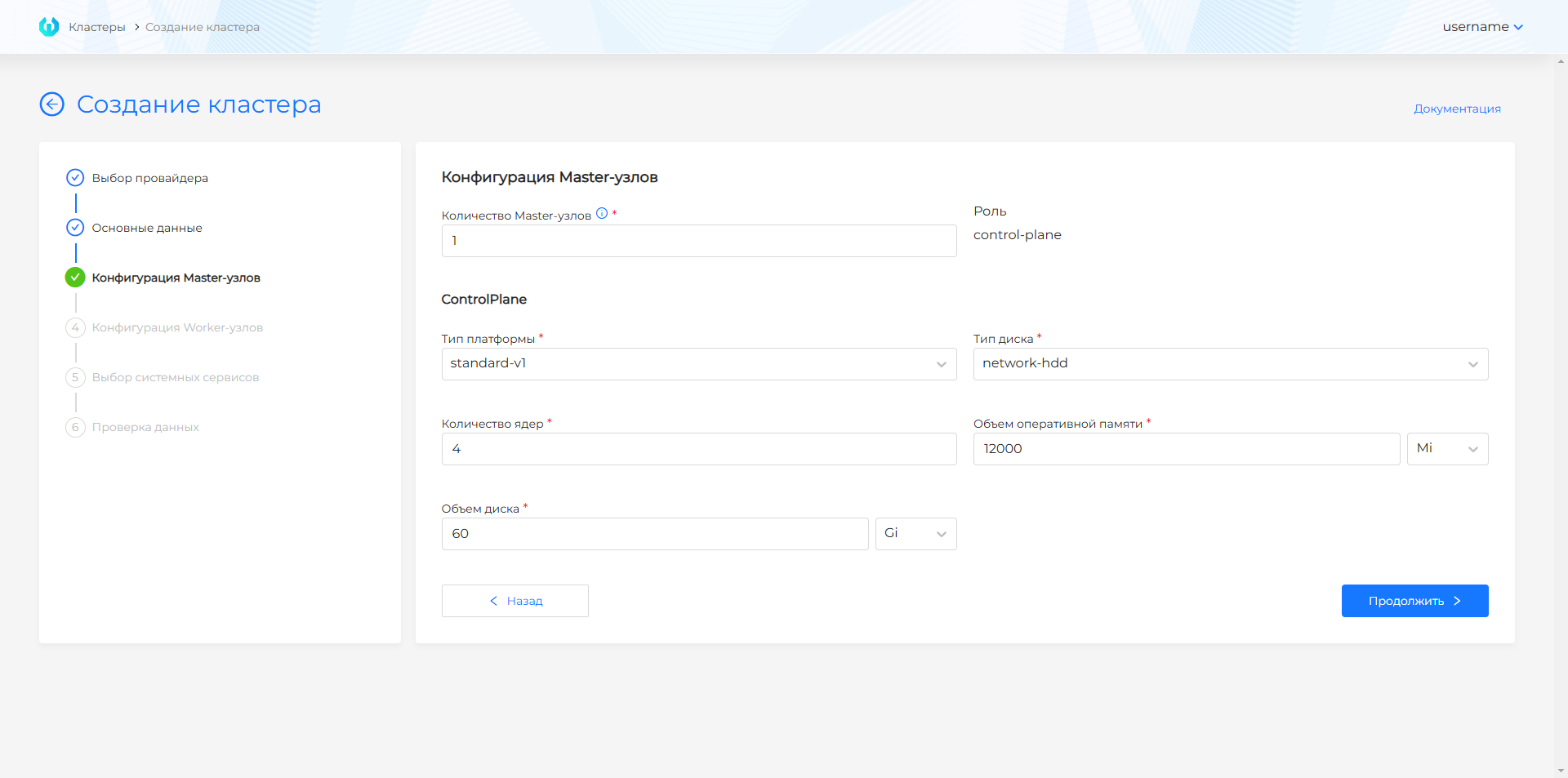

Конфигурация узлов
Конфигурация Master-узлов определяется следующими параметрами (рисунок 108):
Рисунок 108 ‒ Конфигурация Master-узлов
  • Количество Master-узлов (должно быть нечетное значение).
  • Тип платформы. Выбрать один из доступных типов в экземпляре провайдера.
  • Тип диска. Выбрать один из доступных типов в экземпляре провайдера.
  • Количество ядер (количество ядер, значение по умолчанию ‒ 4, рекомендуемое ‒ 12).
  • Объем оперативной памяти. Выбрать единицу измерения и задать необходимое значение. Можно задать объем оперативной памяти в "Gi" или "Mi".
  • Объем диска. Выбрать единицу измерения и задать необходимое значение. Можно задать объем диска в "Gi" или "Mi".
Для конфигурации Worker-узлов нужно задать параметры на соответствующем шаге (рисунок 109).
Рисунок 109 ‒ Конфигурация Worker-узлов
  • default;
  • infra.
Эти группы защищены от удаления при создании кластера. Если во время создания кластера Worker-узлы в этих группах не требуются, нужно проставить значение 0 в поле "Количество worker-узлов": будут созданы "MachineDeployments". В будущем при необходимости можно добавить узлы в группы. Помимо группы по умолчанию и инфраструктурной группы есть возможность добавить дополнительные группы Worker-узлов. Для этого нужно нажать Добавить группу узлов и задать необходимую конфигурацию.
Есть возможность скопировать настройки группы по умолчанию в другие группы Worker-узлов. Для этого нужно нажать на иконку копирования в правой части строки группы узлов.
Для конфигурации группы доступны параметры (рисунок 110):
Рисунок 110 ‒ Конфигурация группы
  • Тип платформы. Выбрать один из доступных типов в экземпляре провайдера;
  • Тип диска. Выбрать один из доступных типов в экземпляре провайдера;
  • Количество ядер (количество ядер, значение по умолчанию ‒ 4, рекомендуемое ‒ 12);
  • Объем оперативной памяти. Выбрать единицу измерения и задать необходимое значение. Можно задать объем оперативной памяти в "Gi" или "Mi";
  • Объем диска. Выбрать единицу измерения и задать необходимое значение. Можно задать объем диска в "Gi" или "Mi";
  • Роли. Указать роли для группы через запятую. Заданные роли будут указаны в ключах лейблов узлов группы после префикса node-role.kubernetes.io/.
