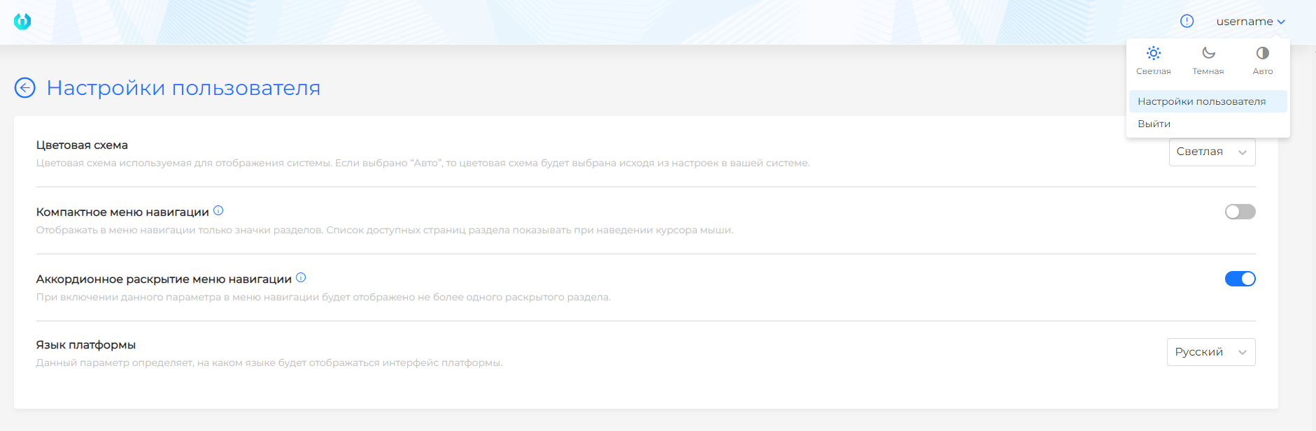

На странице "Настройки пользователя" (рисунок 8) можно сконфигурировать удобное для вас поведение и отображение графического интерфейса. Чтобы перейти на страницу, нужно нажать на элемент раскрывающего списка рядом с именем вашего аккаунта в верхней части экрана и выбрать "Настройки пользователя".
Рисунок 8 ‒ Страница "Настройки пользователя"
Доступны настройки пользователя:
  • Выбор цветовой схемы. Выбрать "Светлую" или "Темную" схему. По умолчанию интерфейс Комплекса отображается в светлой цветовой схеме.

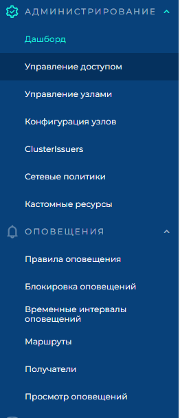

  • Выбор способа отображения бокового меню навигации:
  • Компактное меню навигации. Включение настройки позволит отображать боковое меню навигации в свернутом виде и раскрывать список страниц раздела при наведении на значок раздела. отключить опцию, чтобы меню навигации было в развернутом виде и отображался перечень наименований разделов в меню (рисунок 9).
Рисунок 9 ‒ Пример компактного отображения меню
  • Аккордеонное раскрытие меню навигации (рисунок 10). Можно включить аккордеонное раскрытие меню, когда необходимо, чтобы отображался раскрытым только один список страниц раздела меню навигации.

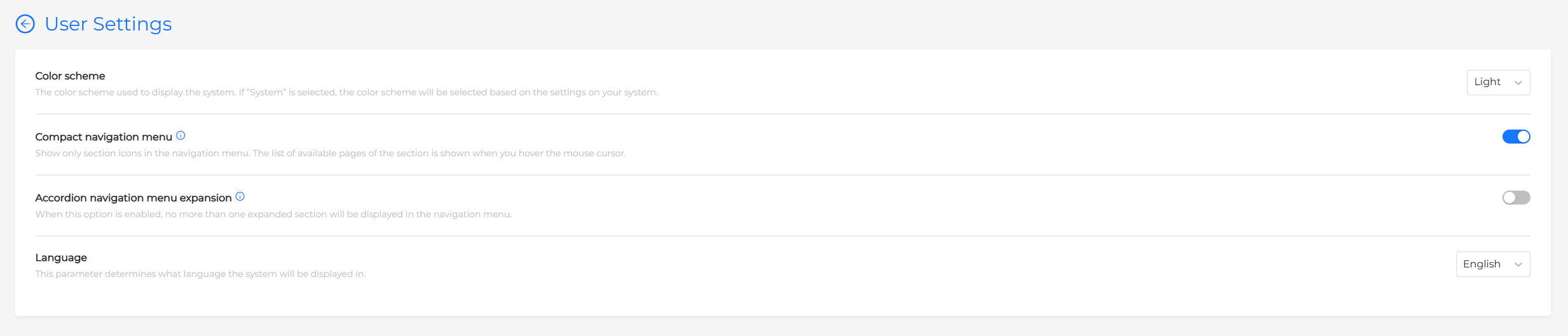

  • Изменение языка текста элементов пользовательского интерфейса. Можно выбрать "русский", "английский" или "казахский" язык для графического интерфейса Комплекса (рисунок 11).

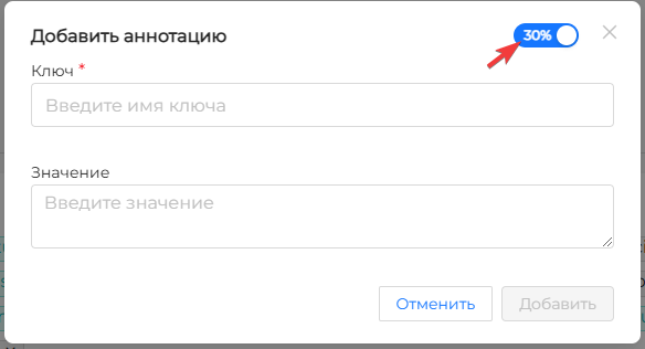

На страницах Комплекса в модальных окнах доступна настройка области отображения модального окна в двух режимах:
  • в свернутом виде ‒ модальное окно занимает 30% от всей области экрана (установлено по умолчанию);
  • в развернутом виде ‒ модальное окно занимает 80% от всей области экрана.
При необходимости смены режима отображения модального окна нажать на переключатель в верхнем углу (рисунок 12).

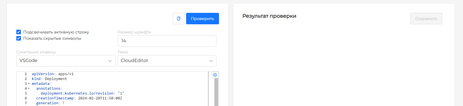

На страницах манифестов объектов возможно настроить удобное для вас отображение и поведение редактора манифеста. Для этого в правой верхней части окна для ввода манифеста нажать на пиктограмму "шестеренка" и задать необходимую конфигурацию. Доступны настройки редактора манифеста (рисунок 13):
Рисунок 13 ‒ Настройки редактора манифеста
  • Выбрать тему. По умолчанию для "Светлой" схемы интерфейса задана тема ‒ Cloud Editor, для "Темной" схемы ‒ Nord Dark.
  • Управлять размером шрифта. По умолчанию установлен размер 14.
  • Выделять (снять выделение) отображение активной строки. По умолчанию активная строка подсвечивается.
  • Показать скрытые символы. По умолчанию скрытые символы отображаются.
  • Выбрать сочетание (комбинация) клавиш. Доступные варианты: Ace, VIM, Emacs, Sublime, VSCode. По умолчанию установлен VSCode.
При необходимости можно скрывать/раскрывать блоки параметров манифеста. Для этого в левой части рядом с цифрой нажать на стрелочку.
Важно ‒ Изменение цветовой схемы интерфейса в настройках пользователя сбрасывает кастомные настройки редактора манифеста до конфигурации по умолчанию.
