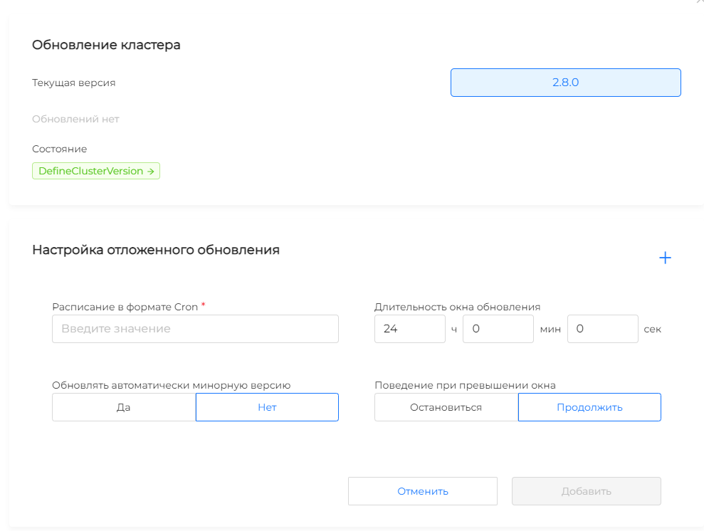

Для обновления кластера нужно перейти на дашборд кластера, который необходимо обновить (кластер управления или клиентский кластер) (рисунок 216). Есть возможность ручного запуска обновления или автоматического запуска обновления по расписанию. Можно отслеживать процесс запущенного обновления по состоянию, прописанному в блоке обновления.
Рисунок 216 ‒ Обновление кластера
Если в блоке "Текущая версия" присутствует текст "Обновлений нет", значит установлена последняя доступная версия.

Ручной запуск обновления кластера
В блоке с текущей версией кластера нужно нажать Управлять. В открывшемся модальном окне:
  1. выбрать версию кластера из списка;
  2. нажать Обновить, чтобы запустить обновление на выбранную версию.
Автоматический запуск обновления кластера
Отложенное обновление позволяет настроить расписание, по которому разрешается автоматически запускать обновление кластера при наличии доступной версии. Можно создавать разные конфигурации отложенных обновлений для различных сценариев, например, для минорных и патч-версий. Просмотреть все созданные расписания для обновления кластера можно в модальном окне обновления кластера; наименование расписания создается автоматически.
При необходимости можно настроить отложенное обновление кластера в блоке "Настройка отложенного обновления", нажав на +. В появившемся блоке указать:
  • расписание в cron-формате. Между значениями необходимо ставить пробелы, чтобы отделять их друг от друга;
  • длительность окна обновления. Длительность показывает, какое количество времени может быть использовано для проведения обновления, если на момент проверки по расписанию будет доступна подходящая версия для обновления.
  • поведение системы при превышении длительности окна обновления:
  • остановиться ‒ все процессы по обновлению будут приостановлены и в окне обновления отобразится состояние "UpdatePaused". Для возобновления обновления кластера нажать Продолжить вне расписания.
  • продолжить ‒ обновление будет продолжено до завершения.
  • разрешено ли автоматически обновлять до минорных версий. Если нет, то автоматически обновление будет только для патч-версий.
Чтобы завершить настройку, необходимо нажать Добавить.
При необходимости можно изменить конфигурацию расписания в любой момент времени, выбрать в модальном окне необходимое расписание и настроив его заново. Если изменена конфигурация расписания в момент обновления кластера, то обновление будет следовать новому сценарию расписания.
Расписание отложенного обновления возможно удалить, если обновление по нему еще не начато.
