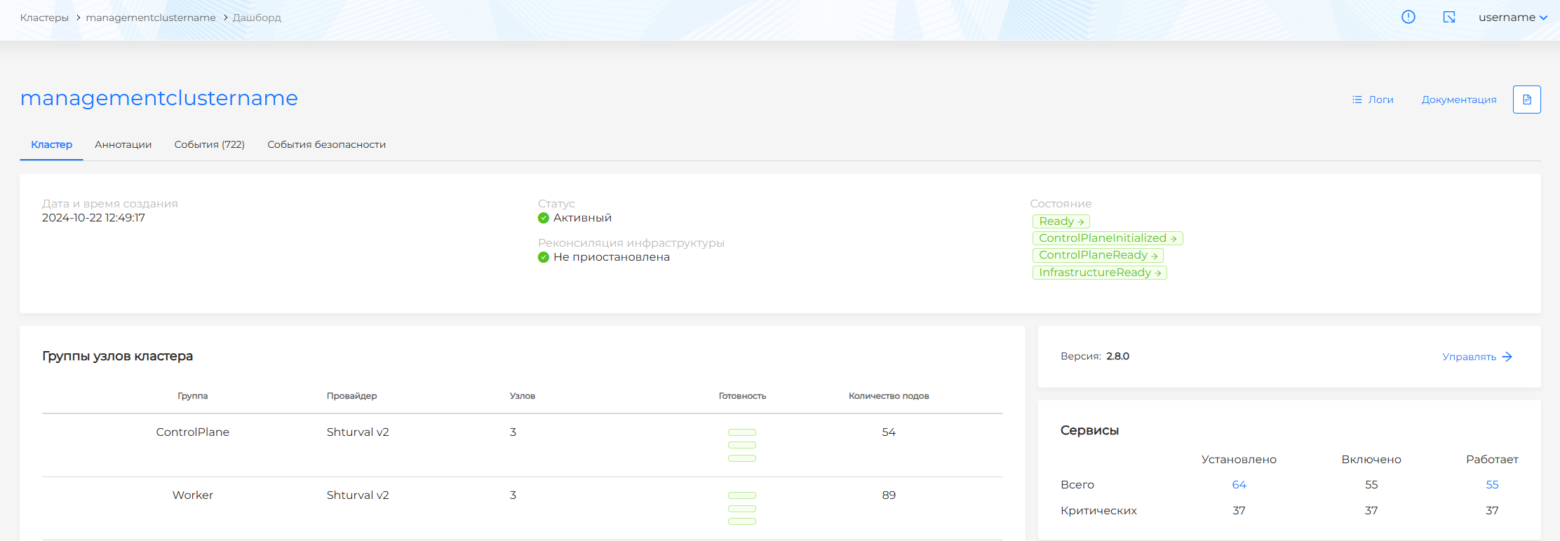

Логи вашего кластера доступны из дашборда кластера по нажатию на кнопку Логи.

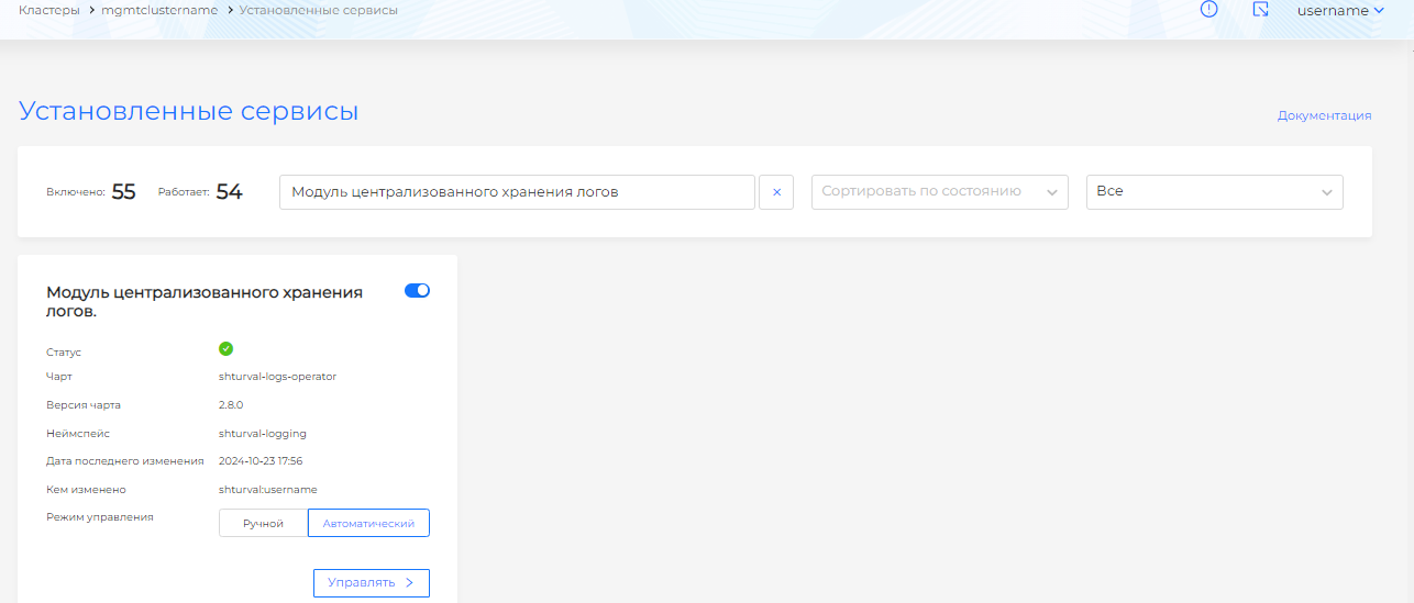

Для просмотра имени кластера управления нужно перейти в раздел "Платформа → Установленные сервисы", найти "Модуль локального сбора логов", нажать Управлять, в блоке "Спецификация" найти значение поля "logstashPrefix" ‒ это название вашего кластера управления. Следует использовать его в качестве префикса имени кластера.

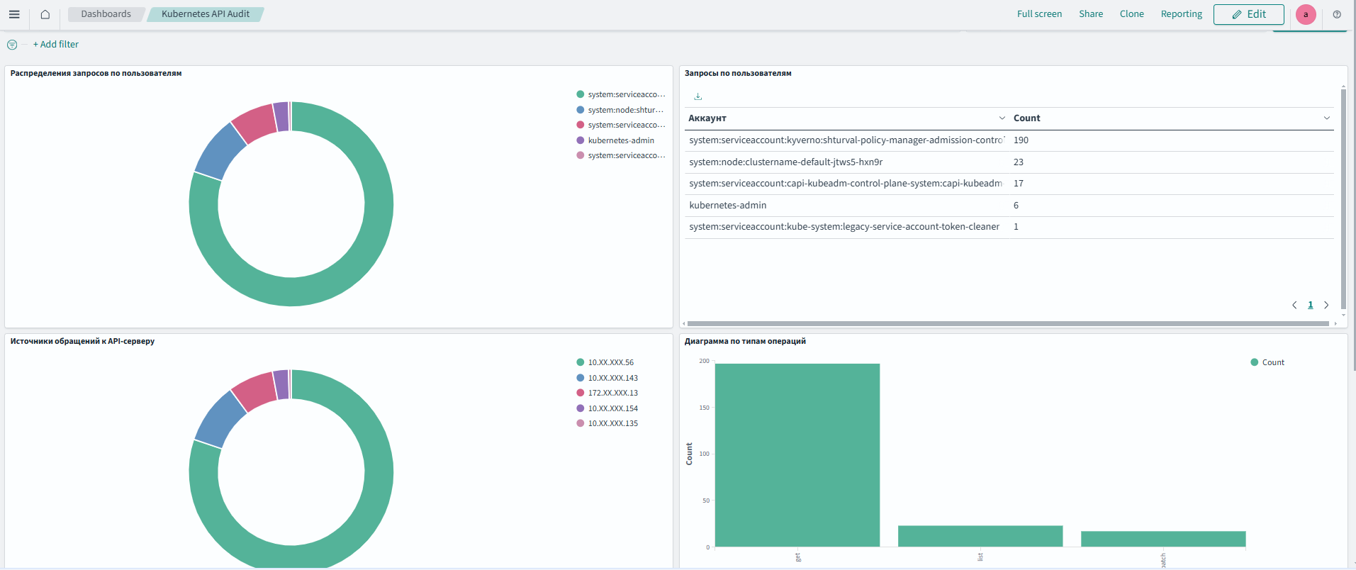

  • kaudit ‒ kube-audit-логи (тип доступен, если установлены расширенные настройки безопасности в кластере; подробнее см. в разделе "Настройка подключения kube-audit логов" (п. Настройка подключения kube-audit-логов)).

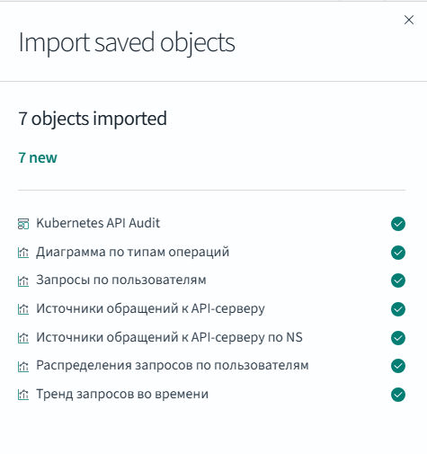

Для кластера, в котором установлены расширенные настройки безопасности, есть возможность настройки audit_policy и просмотра логов в OpenSearch.
Для этого в интерфейсе OpenSearch нужно перейти в левом меню в раздел "Management → Dashboards Management → Index patterns" и нажать кнопку Create index pattern:
  • Для кластера управления в названии ввести префикс имени вашего кластера управления, затем добавить _kaudit-*, что позволит выводить данные по всем датам для этого индекса. Должно получиться так: mgmtclustername_kaudit-*.
  • Для клиентского кластера в названии ввести префикс имени вашего кластера, затем добавить _kaudit-*, что позволит выводить данные по всем датам для этого индекса. Должно получиться так: myclustername_kaudit-*.
Уточнить название индекса можно в разделе "Management → Index Management → Indexes".
Далее следует нажать Next step, в поле "Time field" выбрать @timestamp и завершить создание, нажав на кнопку Create index pattern.
Затем нужно перейти в левом меню на вкладку "OpenSearch Dashboards → Discover", в перечне индексов выбрать Index pattern в соответствии с названием созданного индекса для вашего кластера.
Для настройки обнаружения аномалий следует использовать инструкцию в п. Обнаружение аномалий.

  1. В кластере управления создать Storage Class с провижинером, совместимым с Kubernetes. В графическом интерфейсе Комплекса:
    • перейти на страницу "StorageClasses" раздела "Хранилище", нажать + Добавить StorageClass и на странице добавления указать:
      • имя;
      • в спецификации требуемый "Provisioner Type";
      • значения параметров;
    • добавить в кластер Storage Class, нажав Сохранить.
  2. После того как Storage Class добавлен, открыть страницу "Установленные сервисы" раздела "Сервисы и репозитории", найти "Модуль централизованного хранения логов" и перейти к управлению. В блоке "Спецификация сервиса" добавить необходимые параметры в **customvalues **(описание параметров ‒ в таблице 41):
Пример customvalues:

  1. В кластере управления в боковом меню открыть раздел "Сервисы и репозитории" и перейти на страницу "Установленные сервисы", найти "Модуль централизованного хранения логов" (shturval-logs-operator) (рисунок 413).
Рисунок 413 ‒ Модуль централизованного хранения логов
  1. Открыть карточку модуля и в блоке "Спецификация сервиса" указать желаемый объем дискового пространства, используя параметр конфигурации diskSize, например (описание параметров ‒ в таблице 50):

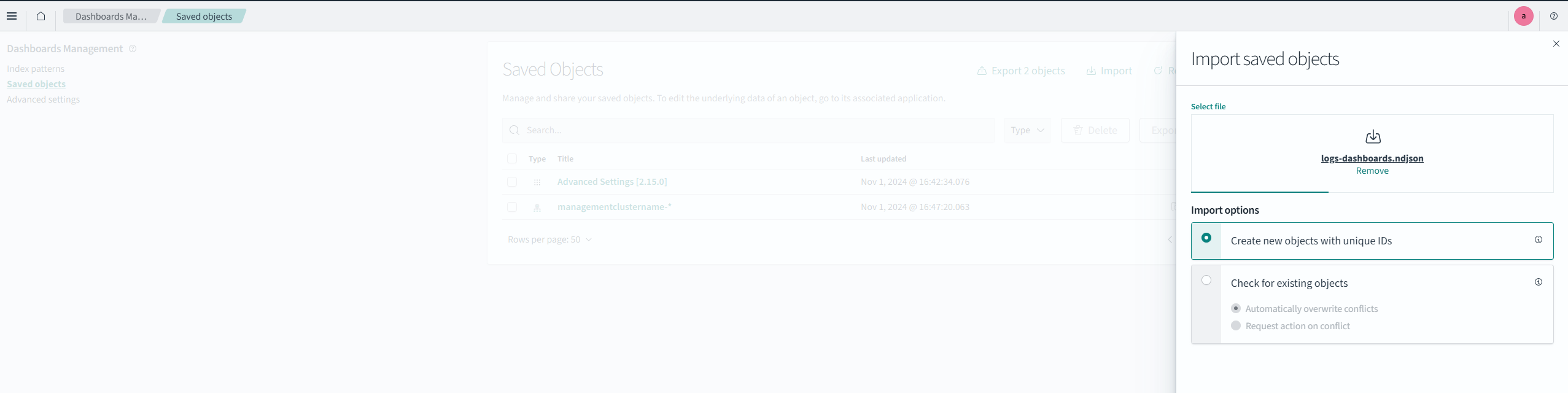

  1. Создать Index Pattern для кластера, в котором необходимо сделать дашборд. В случае если Index Pattern уже создан, перейти к следующему пункту.
  2. В интерфейсе OpenSearch перейти в раздел "Dashboards Management" на страницу "Saved Objects".
  3. На открывшейся странице нажать Import и загрузить файл с дашбордом и связанными визуализациями в формате NDJSON (рисунок 415).
Рисунок 415 ‒ Страница импорта

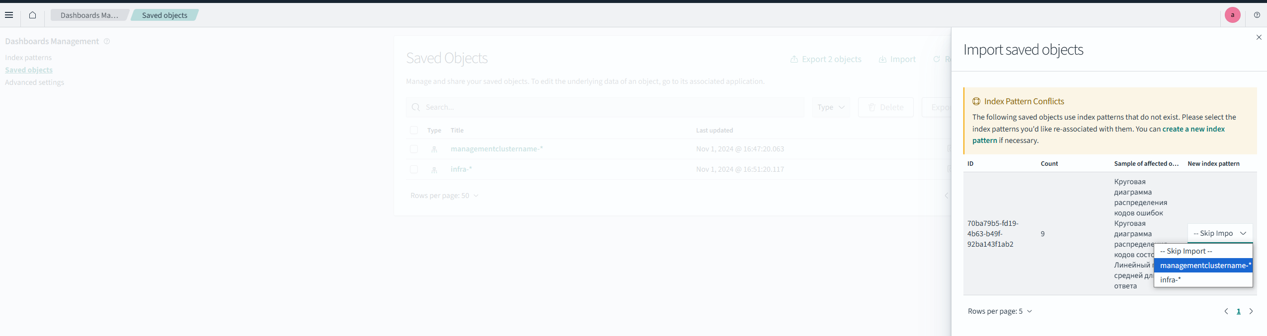

  1. Выбрать Index Pattern, к которому необходимо применить конфигурацию (рисунок 416).
Рисунок 416 ‒ Выбор Index Pattern

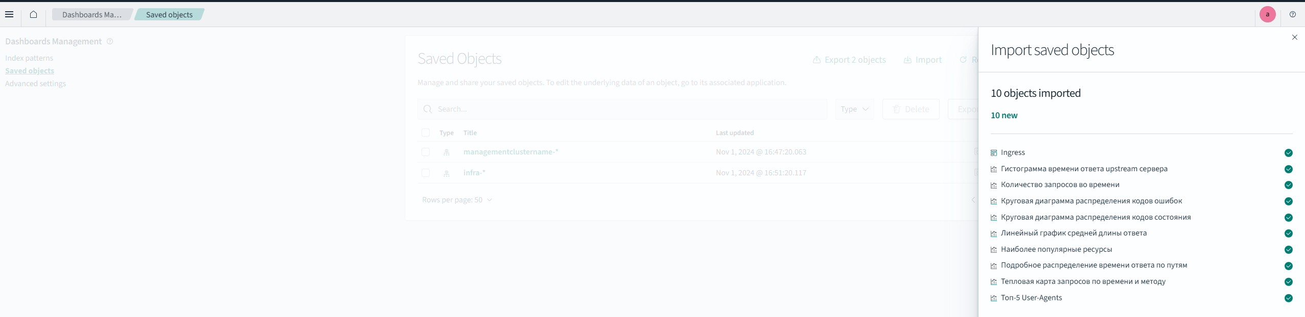

Отобразится список дашбордов, которые будут загружены (рисунок 417):
Рисунок 417 ‒ Список загруженных дашбордов
  1. Сохранить конфигурацию.
  2. Перейти на страницу "Dashboards". На странице будет доступен дашборд "Ingress" (рисунок 418).

Дашборд Kube-API
Для доступа к дашборду Kube-API необходимо:
  1. Нажать кнопку Логи и авторизоваться в интерфейсе OpenSearch.
  2. Создать Index Pattern для индекса с префиксом *_kaudit-*. Это приведет к созданию единого Index Pattern для kube-audit индексов всех кластеров.
  3. В интерфейсе OpenSearch перейти в раздел "Dashboards Management" на страницу "Saved Objects".
  4. На открывшейся странице нажать Import и загрузить файл kube-api.ndjson в формате NDJSON.
  5. Выбрать IndexPattern, к которому необходимо применить конфигурацию (рисунок 419).
Рисунок 419 ‒ Выбор IndexPattern
  2. Перейти на страницу "Dashboards". На странице будет доступен дашборд "Kubernetes API Audit" (рисунок 420).
Рисунок 420 ‒ Дашборд "Kubernetes API Audit"
