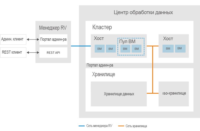

Кластер — это логическое объединение хостов, разделяющих один и тот же домен хранилища и имеющих один и тот же тип ЦП (Intel® или AMD). Если на хостах присутствуют разные поколения моделей ЦП, то в работе используются только возможности, общие для всех моделей.
Каждый кластер в системе должен принадлежать дата-центру, а каждый хост в системе должен принадлежать кластеру. Виртуальные машины динамически выделяются каждому хосту в кластере и могут мигрировать между ними согласно политикам, определённым в кластере, и параметрам ВМ."Кластер"— это самый высокий из возможных уровней, на которых должны быть настроены политики энергосбережения и распределения нагрузки.
Число хостов и число ВМ, принадлежащих кластеру, отображаются соответственно в списках "Счётчик хостов" и "Количество ВМ".
На кластерах выполняются виртуальные машины или серверы хранилищ Gluster. Эти два назначения являются взаимоисключающими: один кластер не может поддерживать и виртуализацию, и хосты хранилищ.
В процессе установки система виртуализации ROSA Virtualization создаёт кластер по умолчанию в дата-центре по умолчанию.
Рисунок 85 ‒ Кластер в "Центре обработки данных"

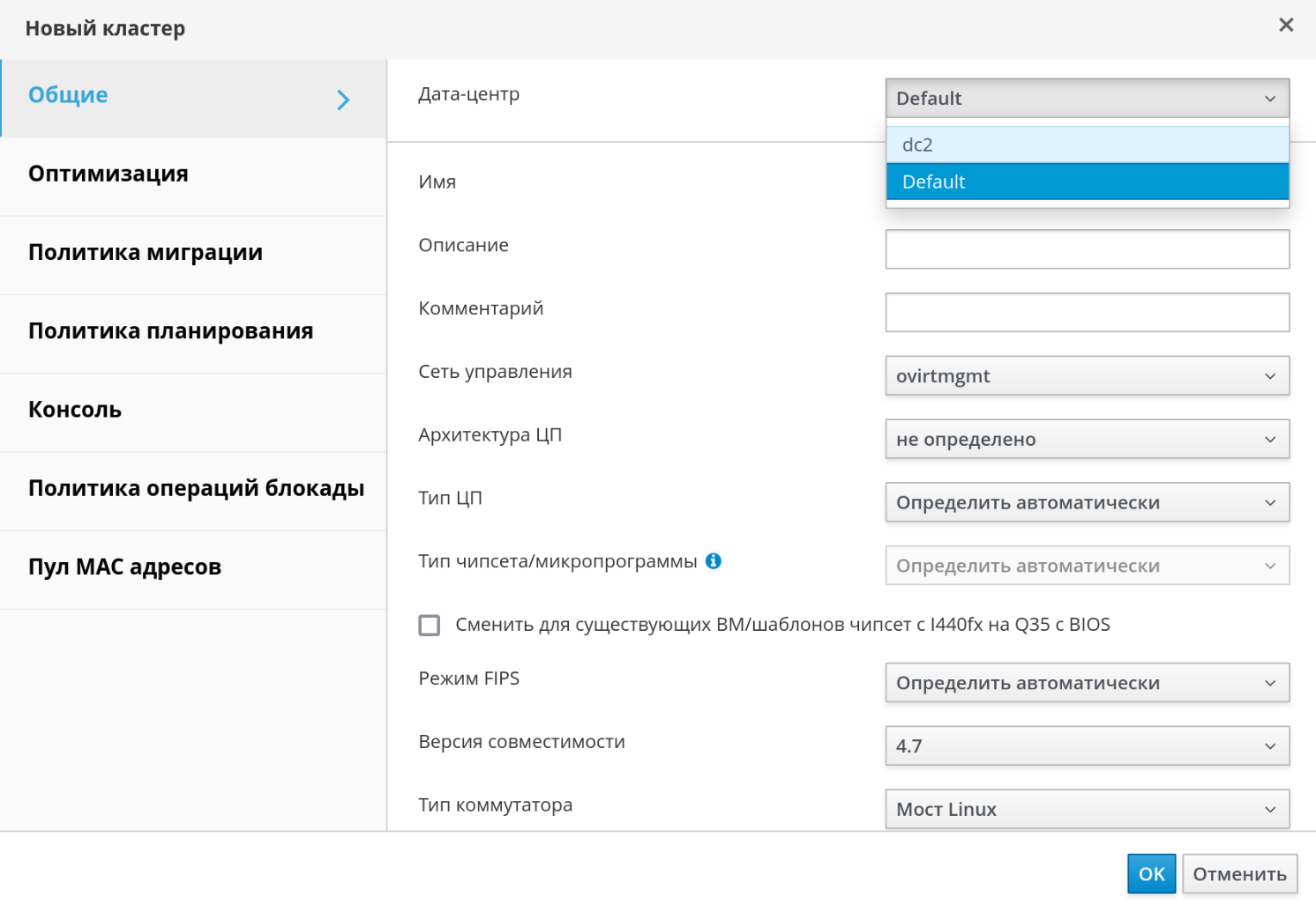

  1. В выпадающем списке выберите "Дата-центр", к которому будет принадлежать кластер (рисунок 87).
Рисунок 87 ‒ Выбор дата-центра для кластера

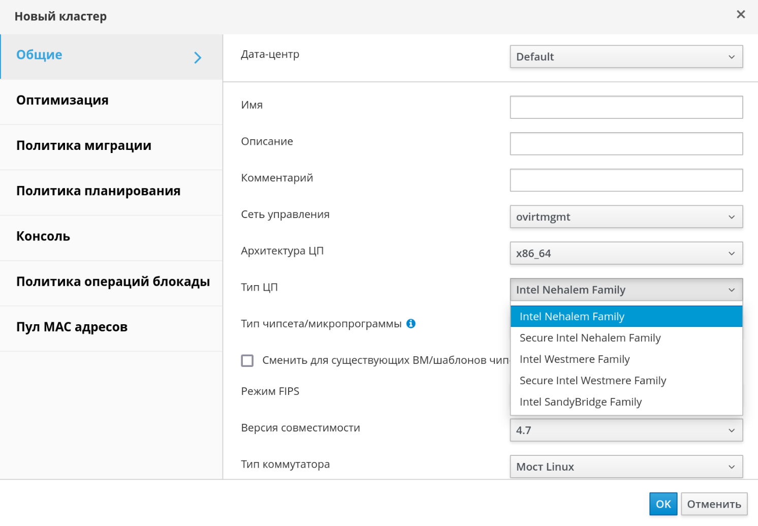

  1. Укажите "Имя" и "Описание**** кластера".
  2. В выпадающем списке "Сеть управления" выберите сеть, которой нужно присвоить роль сети управления.

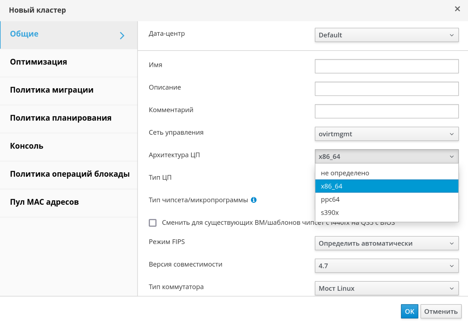

  3. В выпадающих списках выберите "Архитектуру ЦП" и "Тип ЦП" (рисунки 88-89). Важно, чтобы семейство процессора совпадало с минимальным типом процессора хостов, к которым предполагается присоединить кластер, в противном случае хост будет нерабочим.
Рисунок 88 ‒ Выбор архитектуры ЦП для кластера
Примечание — Как для типа Intel®, так и для типа AMD, указанные в списке модели идут в логическом порядке от самых старых к самым новым. Если в кластер включены хосты с разными моделями ЦП, выбирайте в списке самую старую модель.
Рисунок 89 ‒ Выбор типа ЦП для кластера

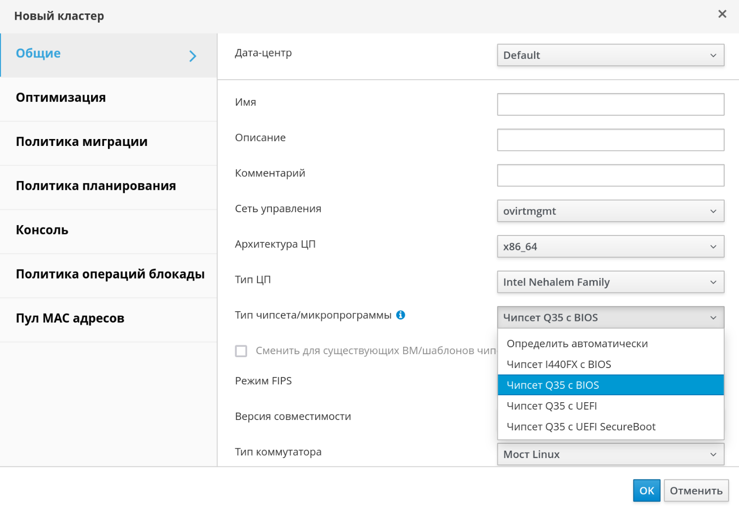

  1. В выпадающем списке выберите "Тип чипсета/микропрограммы" кластера (рисунок 90).
Рисунок 90 ‒ Выбор тип чипсета/микропрограммы кластера

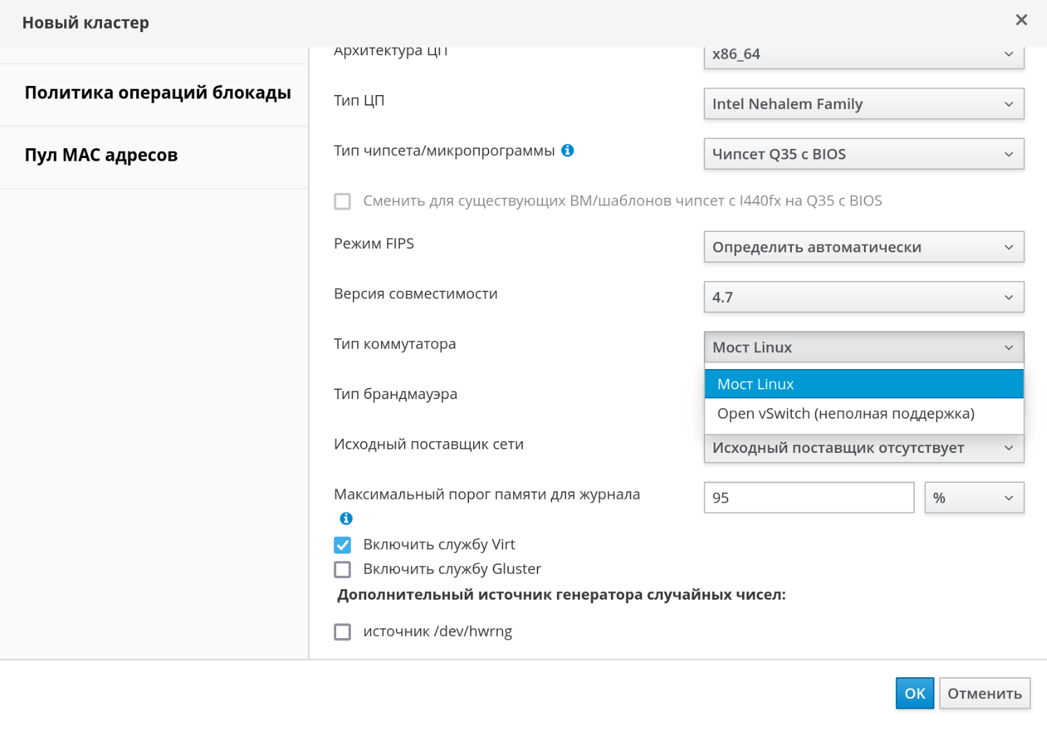

  2. В выпадающем списке выберите "Тип коммутатора" (рисунок 91).
Рисунок 91 ‒ Выбор типа коммутатора кластера

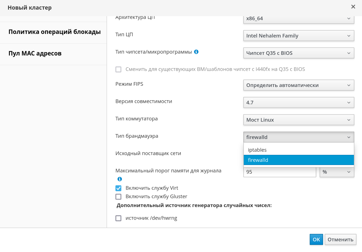

  1. Для хостов в кластере выберите "Тип брандмауэра" — iptables или firewalld (рисунок 92).
Рисунок 92 ‒ Выбор типа брандмауэра кластера
Примечание — iptables является устаревшим типом межсетевого экрана.

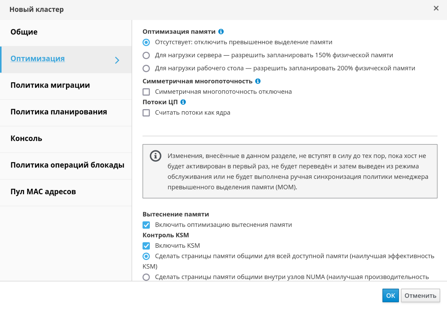

  3. Перейдите на вкладку "Оптимизация" для выбора порога разделяемых страниц памяти в кластере, а также при необходимости включите обработку потоков ЦП и вытеснение памяти на хостах в кластере (рисунок 93).
Рисунок 93 ‒ Вкладка "Оптимизация" для настройки параметров оптимизации кластера

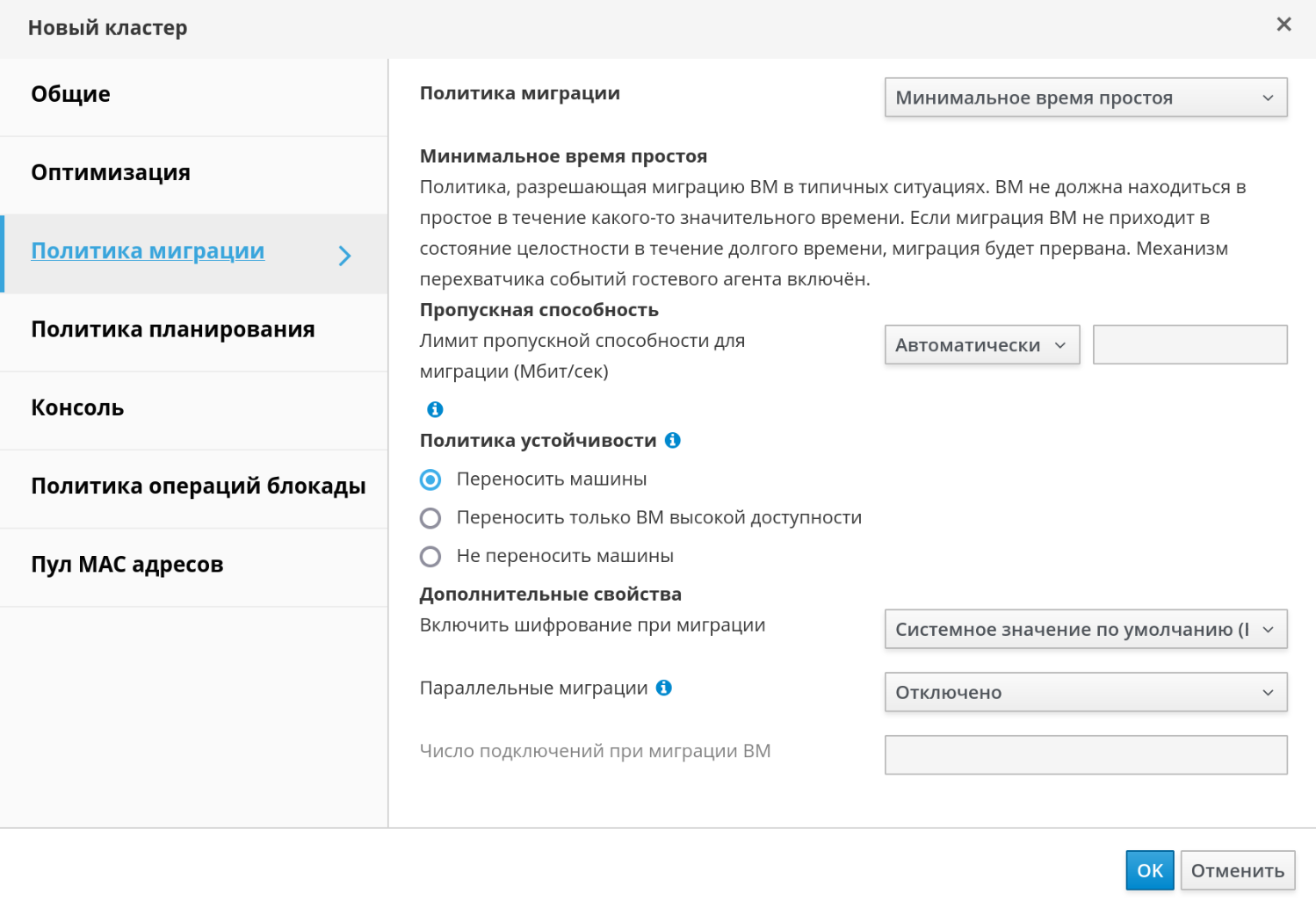

  1. Перейдите на вкладку "Политика миграции" для настройки политики миграции ВМ в кластере (рисунок 94).
Рисунок 94 ‒ Вкладка "Политика миграции" для настройки политики миграции ВМ в кластере

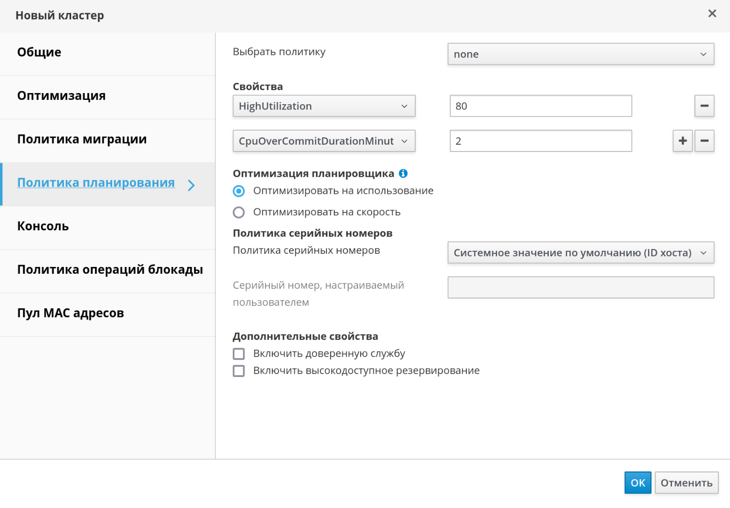

  1. Перейдите на вкладку "Политика планирования", чтобы при необходимости настроить политику планирования, указать параметры оптимизации планировщика, включить доверенную службу для хостов в кластере, включить резервирование высокой доступности и добавить частную политику порядковых номеров (рисунок 95).
Рисунок 95 ‒ Вкладка "Политика планирования" для настройки политики планирования кластера

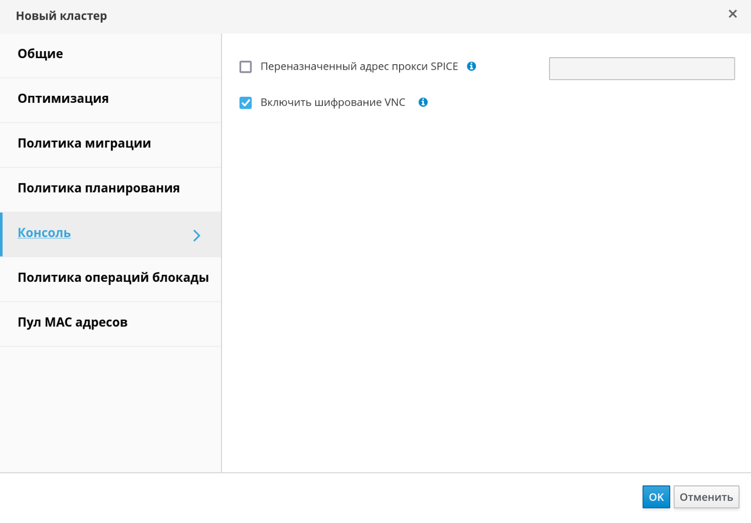

  1. Перейдите на вкладку "Консоль", чтобы при необходимости переопределить глобальные параметры прокси SPICE для хостов в кластере (рисунок 96).
Рисунок 96 ‒ Вкладка "Консоль" для настройки глобальных параметров прокси SPICE для хостов в кластере

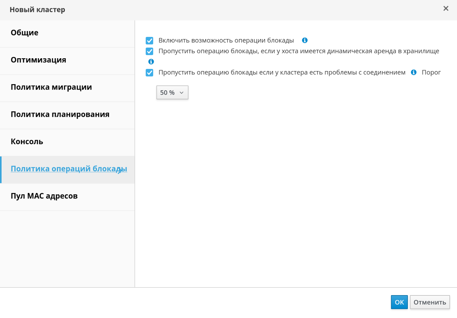

  1. Перейдите на вкладку "Политика операций блокады", чтобы включить или отключить возможность проведения операций блокады в кластере и выбрать параметры блокады (рисунок 97).
Рисунок 97 ‒ Вкладка "Политика операций блокады"

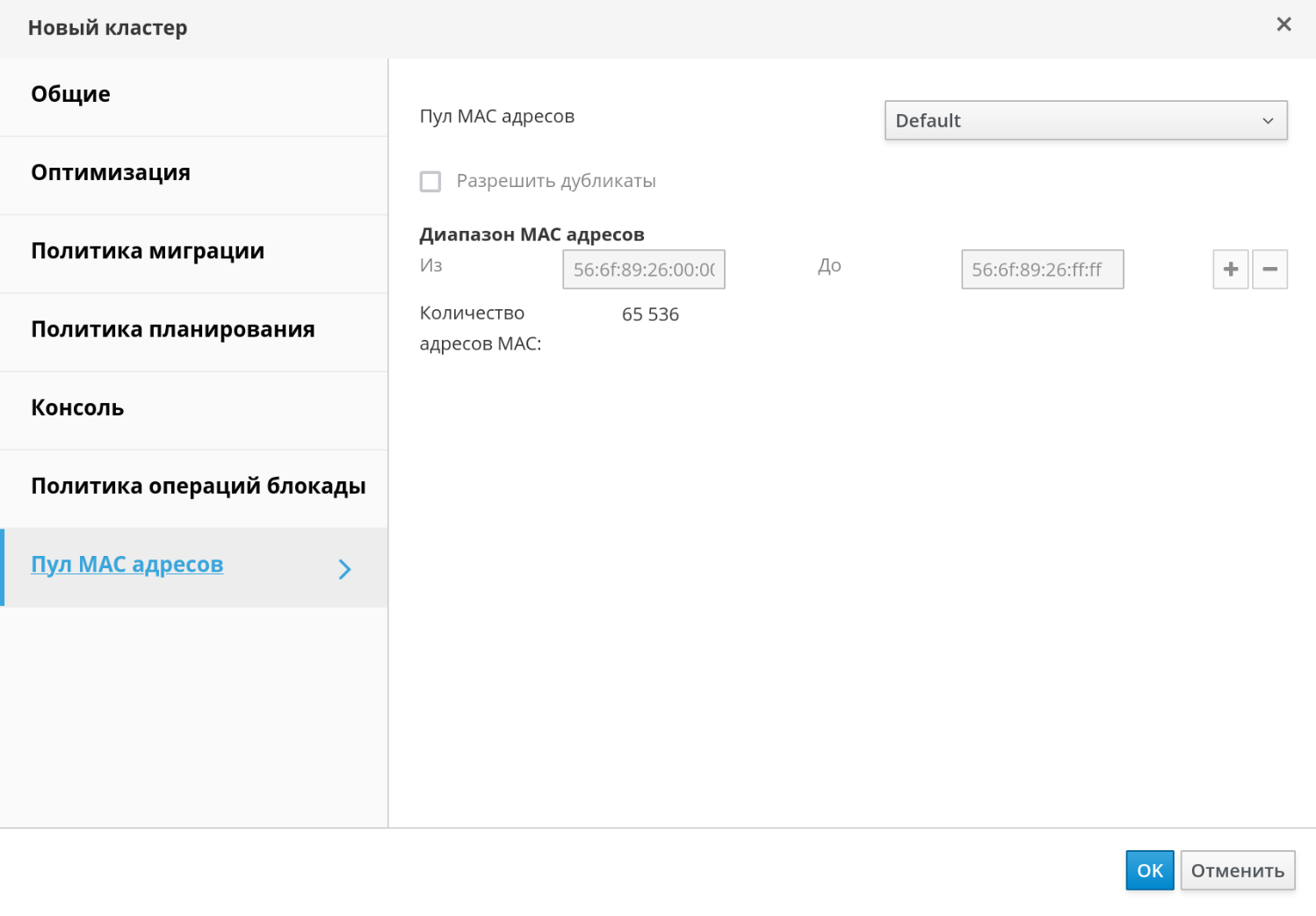

  1. Нажмите "Пул MAC адресов", чтобы указать пул, отличный от пула MAC-адресов по умолчанию (рисунок 98). Подробности о создании, редактировании или удалении пулов MAC-адресов см. в п. Пулы MAC-адресов
Рисунок 98 ‒ Вкладка "Пул MAC адресов"

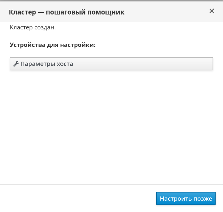

  1. Нажмите кнопку OK, чтобы создать кластер и запустить окно "Кластер — пошаговый помощник" (рисунок 99).
Рисунок 99 ‒ Окно "Кластер" — пошаговый помощник
  1. В окне "Пошаговый помощник" указан список объектов, для которых необходимо настроить взаимодействие с кластером. Настройте эти объекты или отложите настройку, нажав на кнопку Настроить позже. Процесс настройки можно возобновить позднее, для чего выберите необходимый кластер, затем нажмите на пиктограмму Больше действий"Больше действий", после чего выберите "Пошаговый помощник".

Параметры оптимизации
Критерии для памяти
Разделение страниц памяти даёт возможность ВМ использовать до 200% выделенной им памяти, используя свободную память других ВМ. Этот процесс базируется на предположении, что ВМ в окружении системы виртуализации ROSA Virtualization не будут работать на полную мощность все одновременно, что даёт возможность временно выделять неиспользуемую память какой-то одной из ВМ.

Политики миграции
В таблице 35 описываются политики миграции, которые определяют условия для динамической миграции ВМ в случае сбоев работы хоста. Эти условия включают в себя простой ВМ во время миграции, пропускную способность сети и то, каким образом выставляются приоритеты виртуальных машин.
Примечание — Если сетевое соединение оборвётся до завершения пост-копирования, то виртуализированный ЦУ приостановит и затем завершит основной процесс выполнения ВМ. Не используйте миграцию пост-копирования при критической доступности ВМ или в нестабильной сети миграции
В таблице 36 описываются параметры пропускной способности, которые определяют максимальную пропускную способность как входящих, так и исходящих миграций на каждый отдельный хост.
В таблице 37 описываются параметры политики устойчивости, которые определяют приоритеты ВМ во время миграции.
В таблице 38 описываются дополнительные параметры, которые применяются к ВМ во время миграции.
Политики планирования
Политики планирования дают возможность указать использование и распределение виртуальных машин между доступными хостами. Настройте политику планирования, чтобы включить автоматическую балансировку нагрузки для всех хостов в кластере. Вне зависимости от политики планирования, ВМ не начнёт работу на хосте с перегруженным ЦП. По умолчанию ЦП хоста считается перегруженным, если в течение более 5 минут нагрузка на ЦП превышает 80%, но эти значения можно изменить с помощью политик планирования (см. п. Политики планирования).
В таблице 39 описываются параметры вкладки "Политики планирования".
Если объём свободной памяти хоста падает меньше значения 20%, то такие команды вытеснения памяти как mom.Controllers.Balloon — INFO Ballooning guest:half1 from 1096400 to 1991580 записываются в файл журнала диспетчера MoM /var/log/vdsm/mom.log.

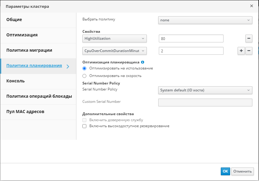

  3. Перейдите на вкладку "Политика планирования" (рисунок 100).
Рисунок 100 ‒ Политика планирования

Чтобы настроить параметры оптимизации памяти перейдите на вкладку "Оптимизация" в окнах "Новый кластер" или "Параметры кластера" (см. п. Параметры оптимизации).
Примечания:
  1. Фактический объём доступной памяти невозможно определить в реальном времени, поскольку объём оптимизации памяти, достигаемый KSM, и объём вытеснения памяти постоянно меняются.
  2. После достижения виртуальными машинами лимита виртуальной памяти невозможен запуск новых приложений.
  3. При планировании числа выполняемых на хосте ВМ в качестве точки отсчёта используйте максимальный объём виртуальной памяти (размер физической памяти и параметр "Оптимизация памяти"). Не используйте в расчётах более низкий объём памяти, достигаемый за счёт оптимизации с помощью вытеснения памяти и KSM.

Чтобы включить механизм вытеснения памяти, перейдите на вкладку "Оптимизация" в окне "Новый кластер" или "Параметры кластера". Затем установите флажок "Включить оптимизацию памяти balloon". Этот параметр включает механизм вытеснения памяти на виртуальных машинах, выполняющихся на хостах в данном кластере, и диспетчер MoM начинает вытеснение памяти, где это возможно, при этом ограничением служит только размер гарантированной памяти каждой ВМ (см. п. Параметры оптимизации).
Каждый хост в данном кластере получает обновление политики вытеснения памяти при смене статуса этого хоста на "Запущен". При необходимости обновить информацию о политике вытеснения памяти на хосте можно без смены статуса (см. п. Обновление информации о политике MoM на хостах в кластере).

Чтобы включить механизм объединения одинаковых страниц памяти ядром, перейдите на вкладку "Оптимизация" в окне "Новый кластер" или "Параметры кластера". Затем установите флажок "Включить KSM". Этот параметр заставляет диспетчер превышенного выделения памяти MoM запускать KSM, когда это необходимо, в том числе когда преимущества экономии памяти при объединении одинаковых страниц памяти перевешивают затраты ЦП на работу KSM (см. п. Параметры оптимизации).
