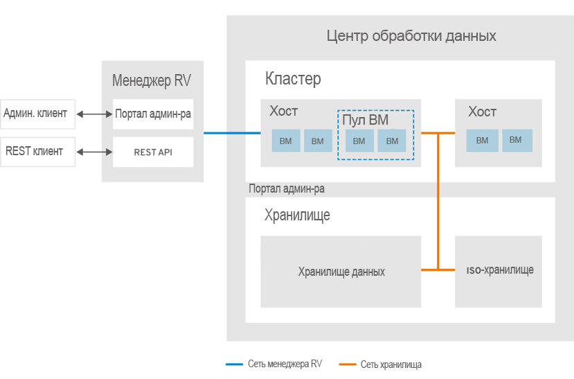

"Дата-центр" — это логический объект, определяющий набор ресурсов, используемых в конкретном окружении. "Дата-центр" считается контейнерным ресурсом, состоящим из логических ресурсов в виде кластеров и хостов, сетевых ресурсов в виде логических сетей и физических сетевых контроллеров, а также ресурсов хранения в виде доменов хранилищ.
"Дата-центр" может содержать несколько кластеров, каждый из которых может содержать несколько хостов. У "дата-центров" может быть несколько связанных с ним доменов хранилищ, а также "дата-центр" может поддерживать несколько виртуальных машин на каждом из своих хостов. В окружении системы виртуализации ROSA Virtualization может находиться несколько дата-центров. При этом инфраструктура дата-центров позволяет управлять ими отдельно друг от друга (рисунок 72).
Все "дата-центры" управляются средствами одного Портала администрирования.
Рисунок 72 ‒ "Дата-центры"

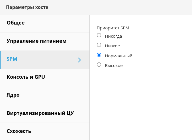

Роль диспетчера пула хранилища использует некоторые доступные ресурсы хоста. Параметр приоритета SPM для хоста изменяет возможность присвоения хосту роли SPM, таким образом хосту с высоким приоритетом SPM эта роль будет присвоена ранее хоста с низким приоритетом SPM. Критически важные виртуальные машины на хостах с низким приоритетом SPM не будут вынуждены конкурировать за ресурсы хоста с операциями диспетчера пула хранилища.
Приоритет SPM для хоста можно изменить на вкладке "SPM" в окне "Параметры хоста" (рисунок 73).
Рисунок 73 ‒ Параметры хоста

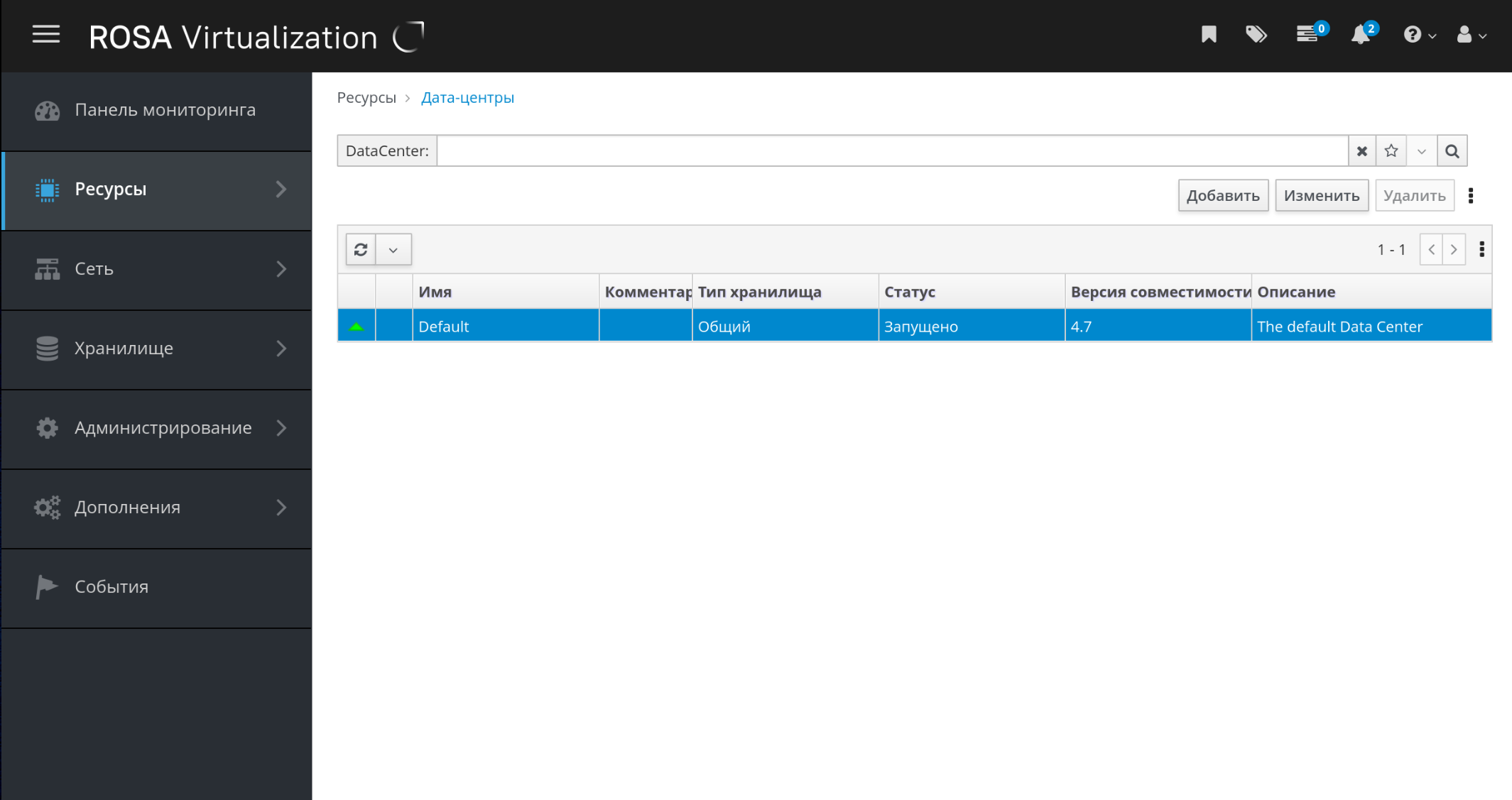

  1. Нажмите "Ресурсы → Дата-центры" (рисунок 74). Откроется окно со списком доступных дата-центров.
Рисунок 74 ‒ Форма "Ресурсы → Дата-центры"

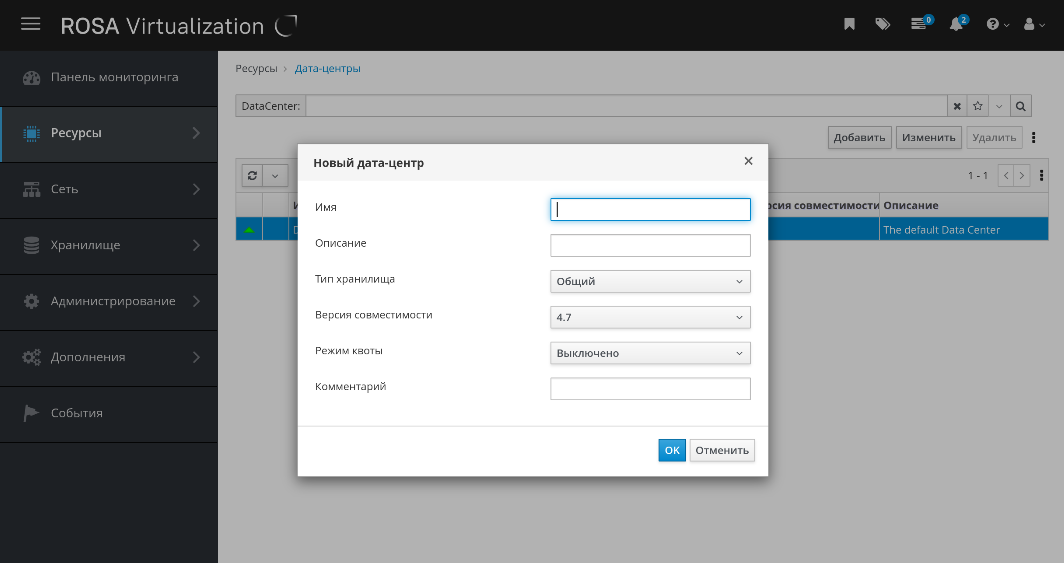

  1. Нажмите кнопку Добавить.

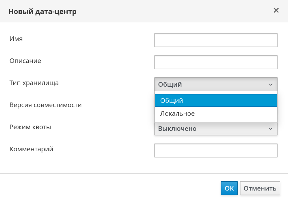

  2. В окне "Новый дата-центр" (рисунок 75) укажите "Имя" и "Описание" дата-центра.
Рисунок 75 ‒ Создание нового дата-центра

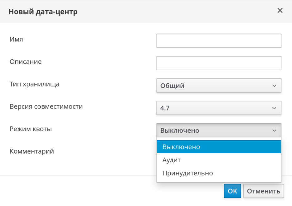

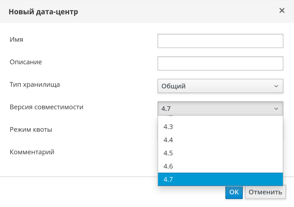

  1. В выпадающих меню выберите "Тип хранилища" (рисунок 76), "Версию совместимости" (рисунок 77) и "Режим квоты" (рисунок 78) дата-центра.
Рисунок 76 ‒ "Новый дата-центр ‒ Тип хранилища"
Рисунок 77 ‒ "Новый дата-центр ‒ Версия совместимости"
Рисунок 78 ‒ "Новый дата-центр ‒ Режим квоты"

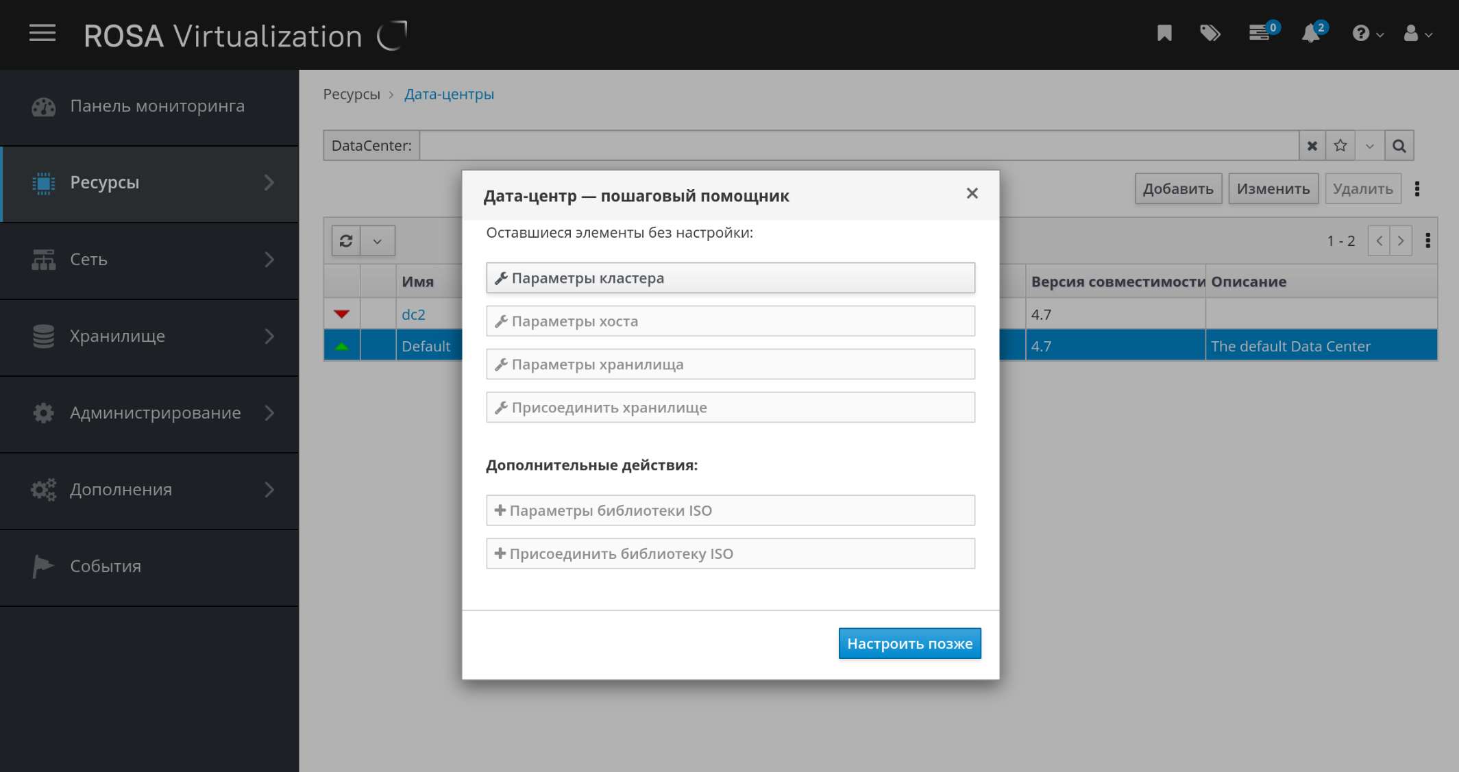

  1. Для создания дата-центра нажмите кнопку OK и перейдите в окно "Дата-центр — пошаговый помощник" (рисунок 79).
Рисунок 79 ‒ Окно "Дата-центр — пошаговый помощник"
  1. В окне пошагового помощника присутствует список объектов дата-центра, которые необходимо настроить. Настройте их или отложите настройку, нажав на кнопку Настроить позже. Возобновить процесс настройки можно, выбрав дата-центр и перейдя по пунктам меню пиктограммы Больше действий "Больше действий"→"Пошаговый помощник".
Примечания: 1. Версию совместимости нельзя будет понизить после указания (регрессия версий не разрешается). 2. Новый дата-центр будет иметь статус "Не инициализирован" до тех пор, пока для него не будут настроены кластер, хост и домен хранилища. Для настройки этих объектов используйте "Пошаговый помощник". 3. Возможность указания диапазона MAC-адресов для дата-центра выполняется на уровне кластера.

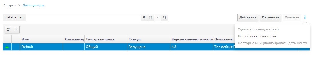

  1. Нажмите "Ресурсы → Дата-центры" и выберите нужный дата-центр (рисунок 80).
Рисунок 80 ‒ Повторная инициализация дата-центра
  1. Убедитесь в том, что любые домены хранилищ, присоединённые к дата-центру, находятся в режиме обслуживания.
  2. Нажмите пиктограмму Больше действий "Больше действий" , затем пункт "Повторно инициализировать дата-центр".

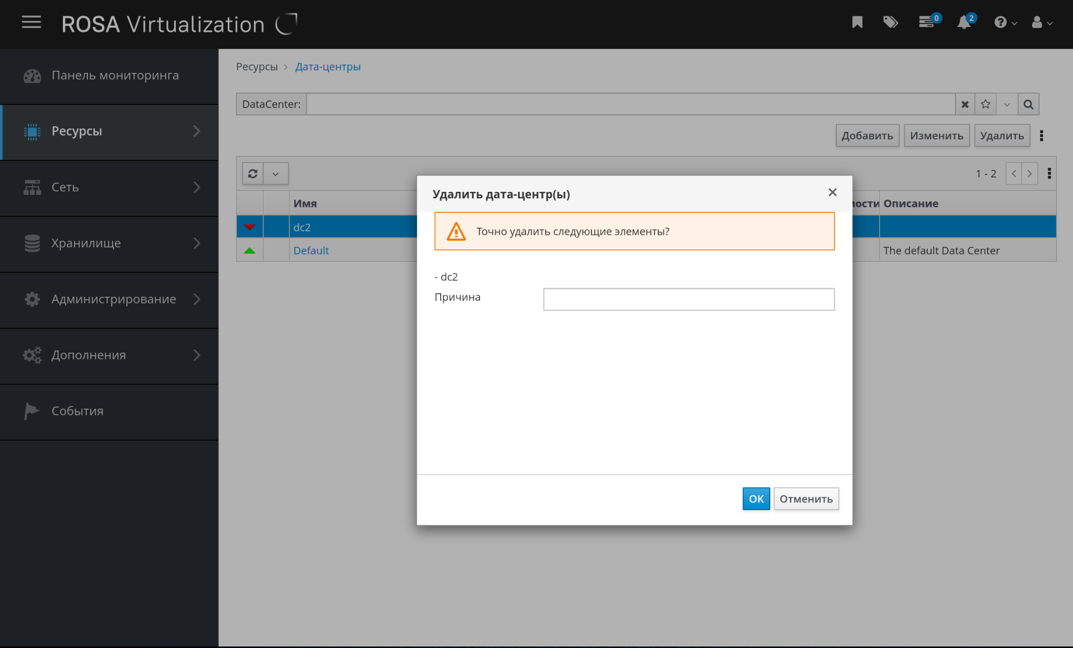

Удаление дата-центра
Для удаления дата-центра требуется активный хост. Удаление дата-центра не удалит связанные ресурсы.
Для удаления дата-центра:
  1. Убедитесь в том, что домены хранилищ, присоединённые к дата-центру, находятся в режиме обслуживания.
  2. Нажмите "Ресурсы → Дата-центры" и выберите дата-центр, который нужно удалить.
  3. Нажмите кнопку Удалить. Откроется форма "Удалить дата-центр(ы)" (рисунок 81). Подтвердите удаление дата-центра в данной форме, нажав кнопку OK, или нажмите кнопку Отменить для отмены (рисунок 81).
Рисунок 81 ‒ Подтверждение удаления дата-центра
  1. После нажатия на кнопку OK выбранный дата-центр будет удален.

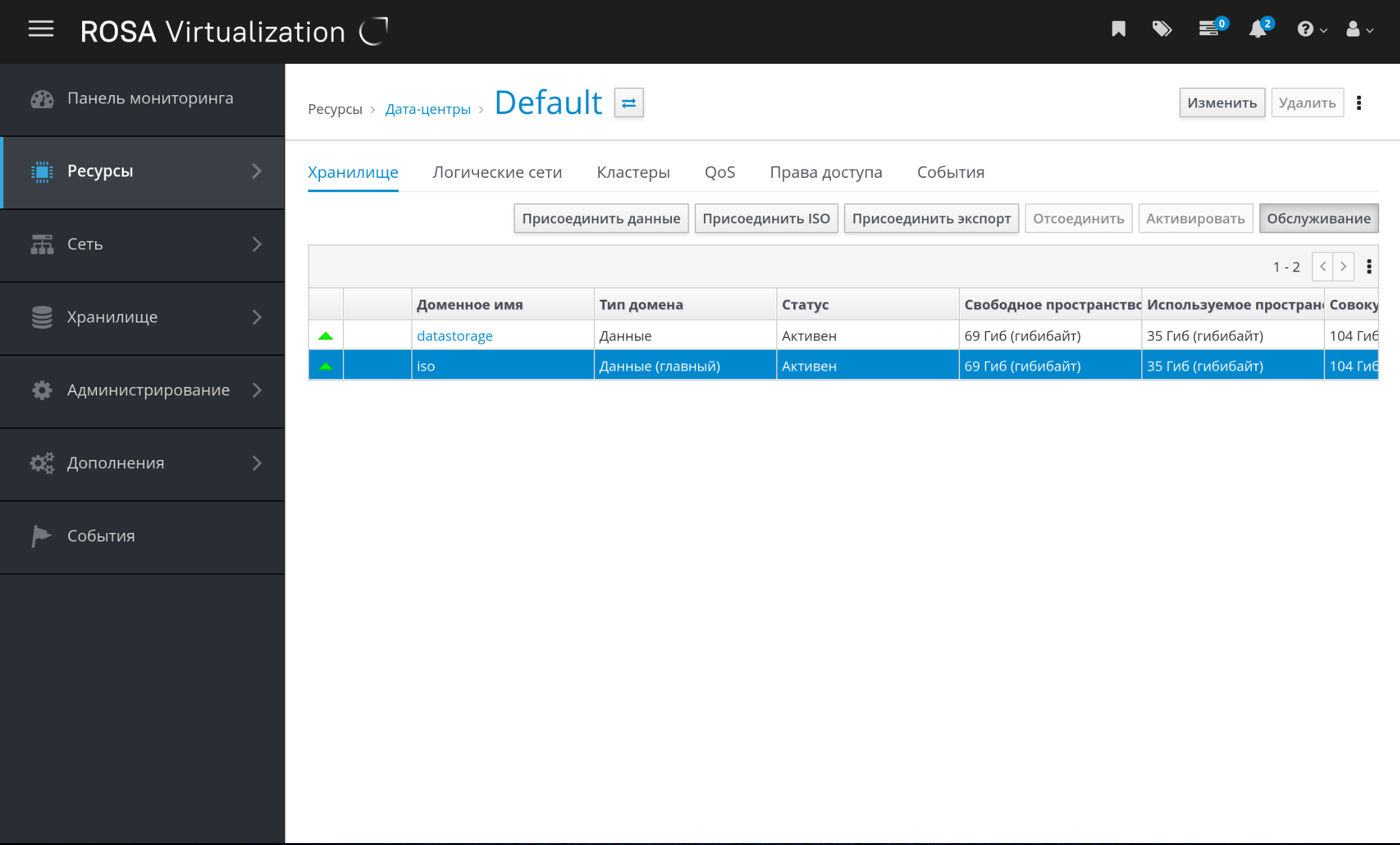

Дата-центры и домены хранилищ
Добавление существующего домена данных к дата-центру
Домены данных со статусом "Не присоединён" можно присоединять к дата-центру. Разделяемые домены хранилищ множественных типов (iSCSI, NFS, FC, POSIX и Gluster) можно присоединять к одному и тому же дата-центру.
Для добавления существующего домена данных к дата-центру:

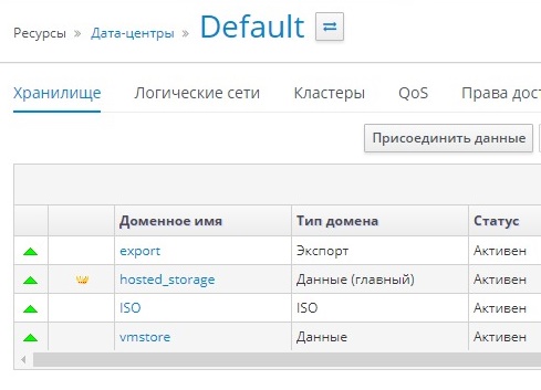

  1. Нажмите "Ресурсы → Дата-центры".
  2. Нажмите на название дата-центра, чтобы открыть подробные сведения.
  3. Перейдите на вкладку "Хранилище" (рисунок 82), чтобы просмотреть список доменов, уже присоединённых к дата-центру.
Рисунок 82 ‒ Добавление существующего домена данных к дата-центру
  1. Нажмите кнопку Присоединить данные.
  2. Установите флажок напротив домена данных, который нужно присоединить к дата-центру (при необходимости выберите несколько доменов данных).
  3. Нажмите кнопку OK.
В результате домен данных будет присоединён к дата-центру и автоматически активирован.

Отсоединение доменов хранилищ от дата-центра
Отсоединение домена хранилища от дата-центра отменяет привязку дата-центра к этому домену. Домен хранилища не удаляется из окружения виртуализации ROSA Virtualization и его при необходимости можно будет присоединить к другому дата-центру.
Данные, такие как виртуальные машины и шаблоны, остаются присоединёнными к домену хранилища.
Примечание — Главное хранилище удалить нельзя, если это единственный доступный домен хранилища.
Для отсоединения домена хранилища от дата-центра:
  2. Нажмите на название дата-центра, чтобы открыть подробные сведения (рисунок 83).
Рисунок 83 ‒ Домены хранилища, присоединенные к дата-центру
  1. Перейдите на вкладку "Хранилище", чтобы просмотреть список доменов, уже присоединённых к дата-центру (рисунок 84).
Рисунок 84 ‒ Запуск режима "Обслуживание для выбранного домена"
  1. Выберите домен хранилища, который надо отсоединить. Если домен "Активен", нажмите кнопку Обслуживание.
  2. Нажмите кнопку OK для запуска режима обслуживания.
  3. Нажмите кнопку Отсоединить.
  4. Нажмите кнопку OK.
Примечание — Прежде чем домен хранилища исчезнет из отображения подробных сведений, может пройти несколько минут.
