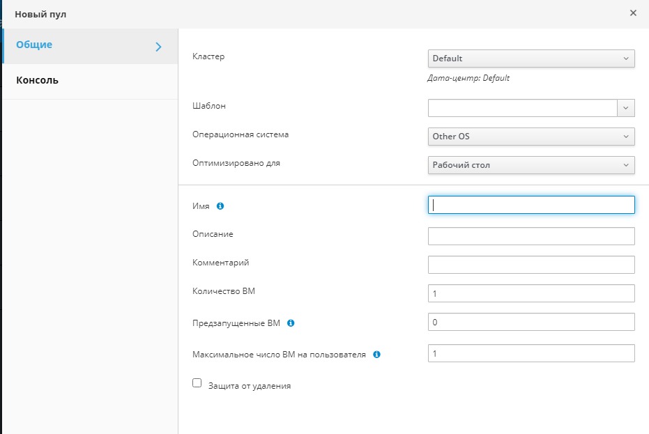

Создание пула ВМ
Для создания пула ВМ:
  1. Нажмите "Ресурсы → Пулы".
  2. Нажмите Добавить, чтобы открыть окно "Новый пул" (рисунок 196).
Рисунок 196 ‒ Создание пула ВМ

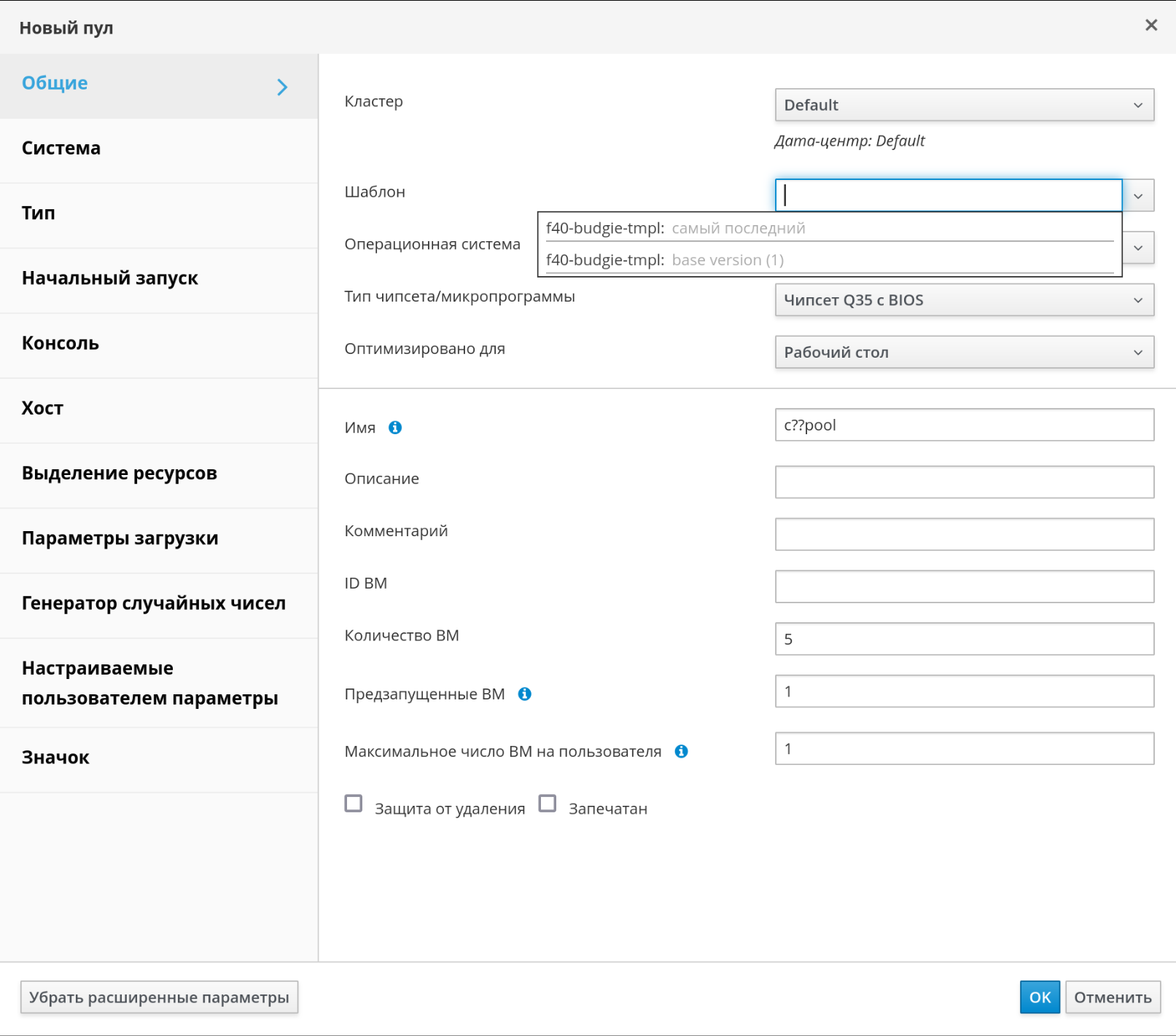

  1. Из выпадающего списка выберите "Кластер".
  2. Из выпадающего списка выберите "Шаблон" и версию. Шаблон предоставляет стандартные значения параметров для всех ВМ в пуле (рисунок 197).
Примечание — Если в системе отсутствует предварительно созданный шаблон, то его необходимо создать. Это можно сделать в секции "Ресурсы → Шаблоны".
Рисунок 197 ‒ Выбор шаблона ВМ и версии шаблона ВМ для создания пула
  1. Из выпадающего списка выберите "Операционную систему".
  2. Из выпадающего списка выберите "Тип чипсета/микропрограмму".
  3. Используя значения из выпадающего списка "Оптимизировано для "оптимизируйте виртуальные машины для "Рабочего стола" или "Сервера".
Примечание — Оптимизация "Высокая производительность" не рекомендуется для пулов, поскольку высокопроизводительная ВМ прикрепляется к одному хосту и к конкретным ресурсам. Пул, содержащий несколько таких ВМ, не будет работать эффективно.
  1. Укажите "Имя" для пула и опционально "Описание" и "Комментарий".
Примечание — Имя пула с числовым суффиксом применяется к каждой ВМ в пуле (например, имени пула MyPool соответствует следующая нумерация виртуальных машин MyPool-1, MyPool-2, …, MyPool-10). Настроить нумерацию ВМ можно с использованием символа "?" (вопросительный знак) в качестве метки-заполнителя (например, имени пула MyPool-??? соответствует следующая нумерация виртуальных машин: MyPool-001, MyPool-002, …, MyPool-010).
  1. Укажите "Количество ВМ" для пула.
  2. Укажите количество ВМ с предварительным запуском в поле "Предзапущенные ВМ".
  3. Укажите "Максимальное число ВМ на пользователя", которое разрешено запускать одному пользователю в течение сеанса. Минимальное значение — 1 (одна виртуальная машина на одного пользователя).
  4. Опционально установите флажок "Защита от удаления".

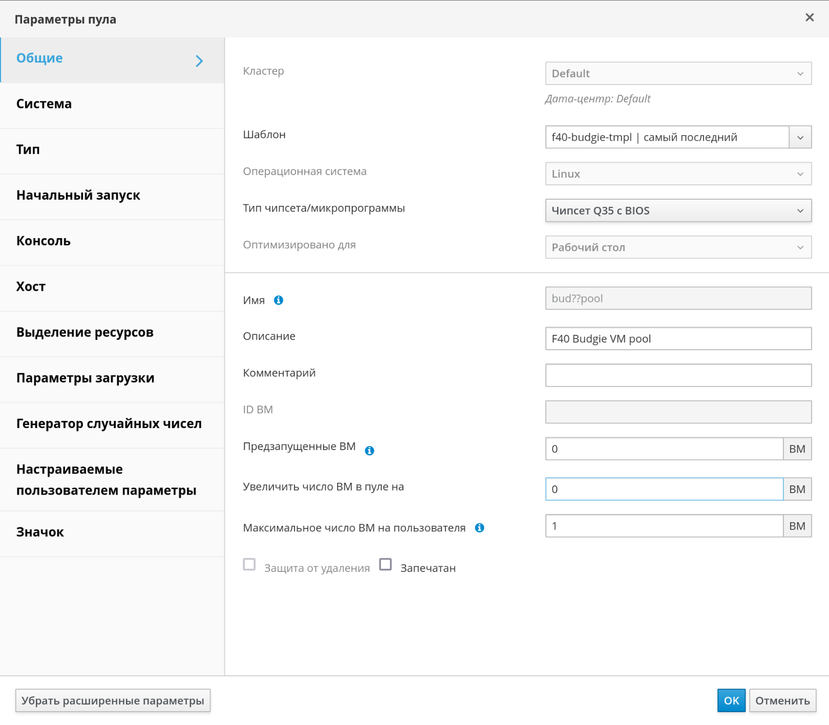

Изменение параметров пула виртуальных машин
После создания пула ВМ можно изменить параметры пула.
Параметры, доступные при изменении свойств пула ВМ, идентичны параметрам, доступным при создании нового пула ВМ, за исключением того, что параметр "Число ВМ" заменяется параметром "Увеличить число ВМ в пуле на…".
Примечание — При изменении параметров пула ВМ, вносимые изменения влияют только на новые ВМ. При этом ВМ, существующие на момент внесения изменений, останутся незатронутыми.
Для изменения параметров пула ВМ:
  1. Нажмите "Ресурсы → Пулы" и выберите пул ВМ.
  2. Нажмите Изменить.
  3. Измените свойства пула ВМ.
  4. Нажмите OK.

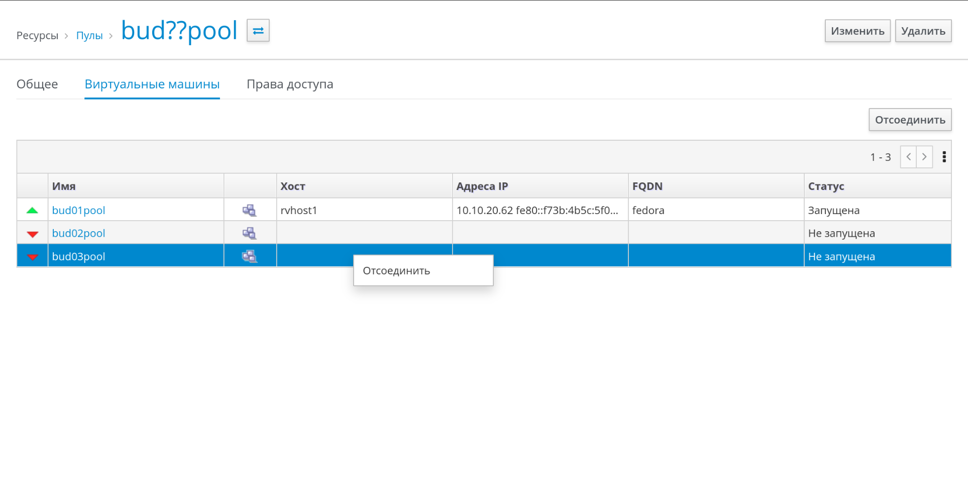

Открепление виртуальных машин от пула ВМ
Виртуальные машины можно откреплять от пула ВМ. Открепление машины удаляет ВМ из пула, и машина становится независимой ВМ.
Для открепления виртуальных машин от пула ВМ:
  2. Нажмите на имя пула, чтобы перейти к подробному просмотру.
  3. Перейдите на вкладку "Виртуальные машины", чтобы просмотреть список ВМ в пуле.
  4. Убедитесь в том, что машина имеет статус "Не запущена", так как работающую ВМ открепить нельзя.
  5. Выберите одну или несколько ВМ и нажмите Отсоединить (рисунок 199).
Рисунок 199 ‒ Открепление виртуальных машин от пула ВМ
  1. Нажмите OK.

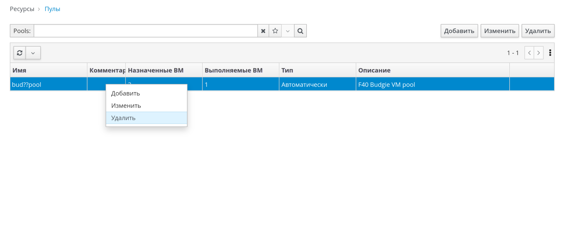

Удаление пула виртуальных машин
Пул ВМ можно удалить из дата-центра. Сначала необходимо удалить или открепить все ВМ из пула ВМ. При этом открепление ВМ от пула ВМ сохранит виртуальные машины в качестве независимых ВМ.
Для удаление пула ВМ:
  2. Нажмите кнопку Удалить (рисунок 200).
Рисунок 200 ‒ Удаление пула ВМ
  1. Нажмите OK.
