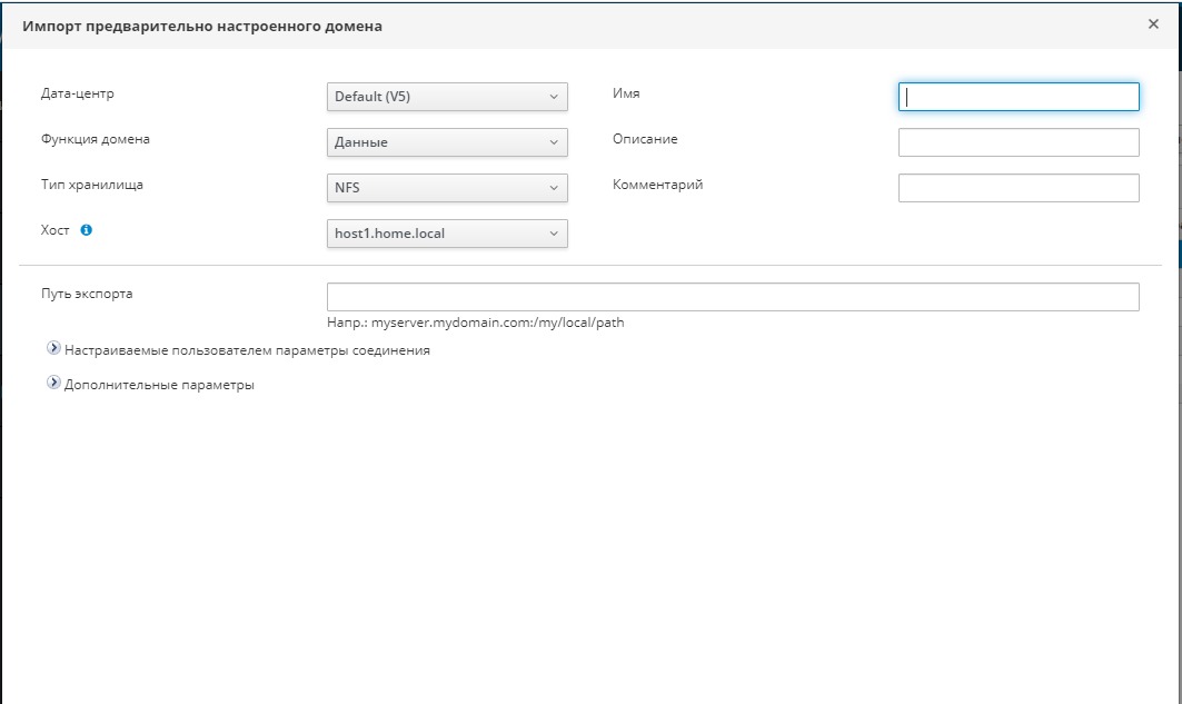

Для импорта домена хранения:
  1. Нажмите "Хранилище → Домены".
  2. Нажмите Импортировать домен.
  3. Выберите "Дата-центр", в который нужно импортировать домен хранения.
  4. Укажите "Имя" домена хранения (рисунок 163).
  5. Из выпадающих списков выберите "Функцию домена" и "Тип хранилища".
  6. Выберите "Хост".
Импорт
Рисунок 163 ‒ Импорт домена хранения
Примечание ‒ Подключение к домену осуществляется через выбранный хост, а не напрямую из виртуализированного ЦУ. Таким образом, должен существовать как минимум один активный хост, присоединённый к выбранному дата-центру. До начала настройки домена у всех хостов должен быть доступ к устройству хранения.
  1. Укажите сведения о домене хранения.
Примечание — Поля для ввода сведений о домене хранения изменяются в зависимости от значений, выбранных в списках "Функция домена" и "Тип хранилища". Эти поля аналогичны полям, отображаемым при добавлении нового домена хранения.
  1. Установите флажок "Активировать домен в дата-центре", чтобы активировать домен хранения после присоединения его к выбранному дата-центру.
  2. Нажмите OK.
В результате из домена хранения теперь можно импортировать ВМ и шаблоны в выбранный дата-центр.

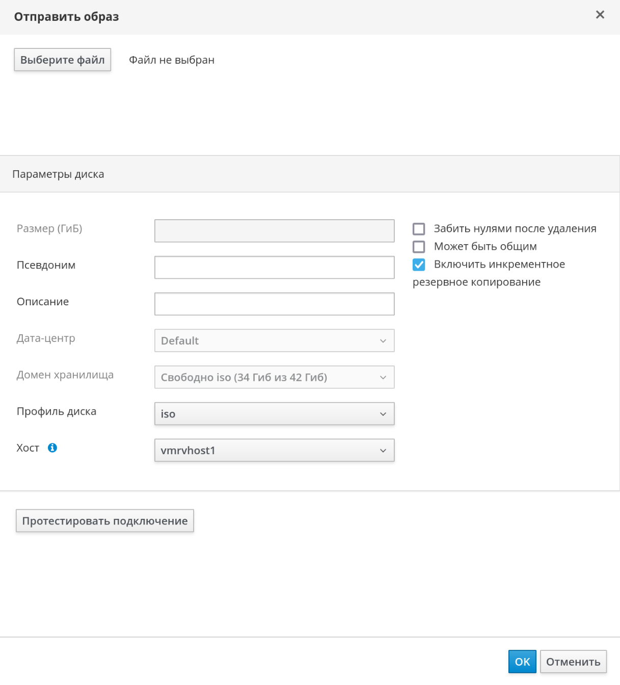

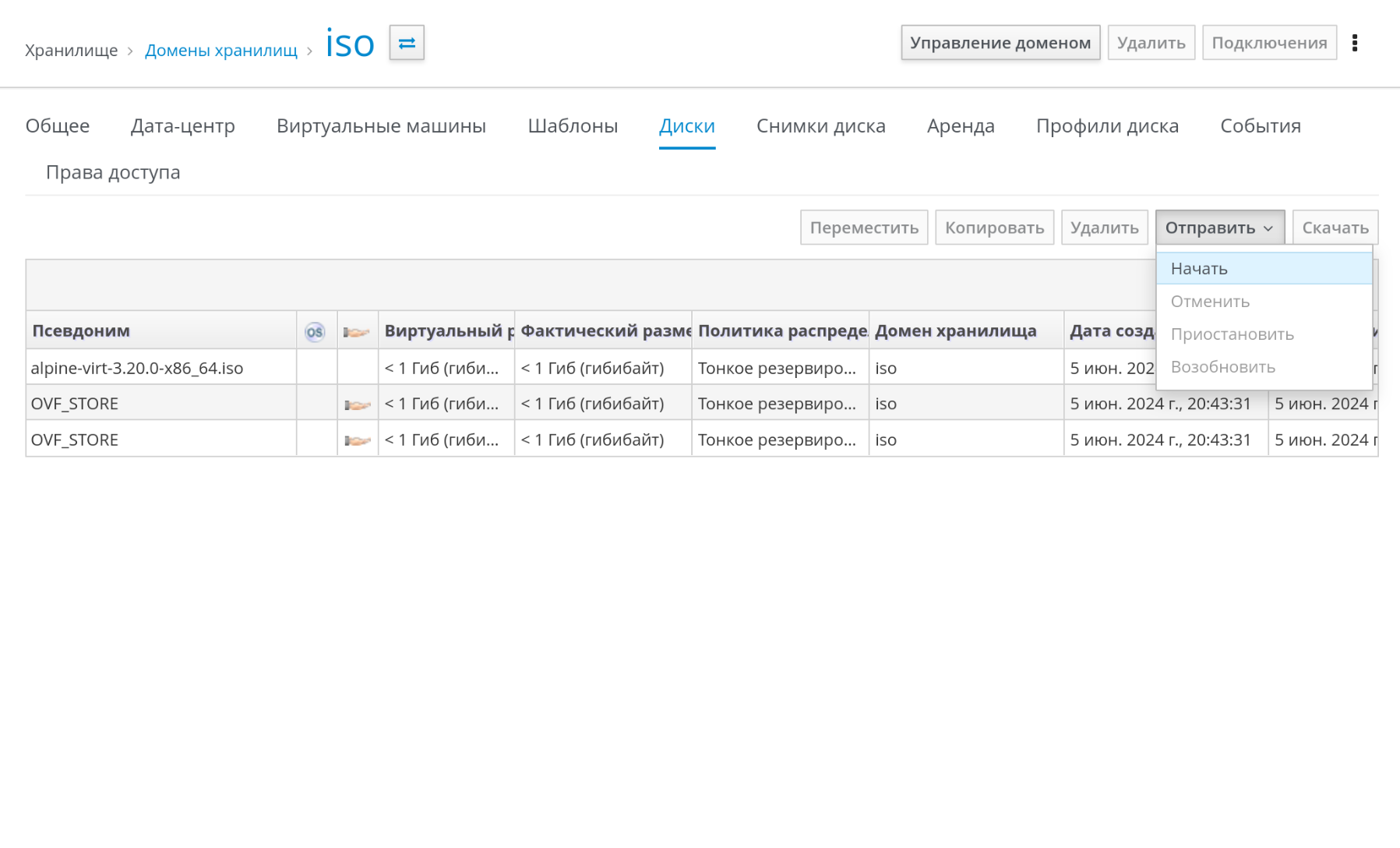

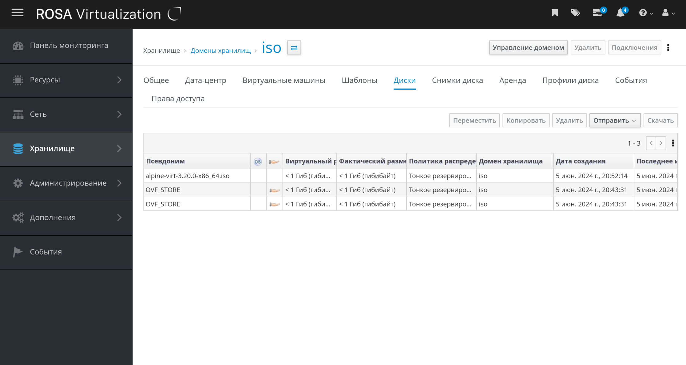

Для размещения образа в домене хранения данных:
  1. Нажмите "Хранилище → Домены хранилищ → ISO → Диски" (рисунок 164).
Рисунок 164 ‒ "Хранилище → Домены" хранилищ → ISO, вкладка
  1. В меню нажмите Отправить и выберите "Начать" (рисунок 165).
Рисунок 165 ‒ Форма для отправки образа диска в хранилище
  1. Нажмите Выберите файл и выберите образ для загрузки в домен (рисунок 166).
Рисунок 166 ‒ Выбор файла с образом диска для отправки в домен
  1. Заполните поля "Параметры диска".
  2. Нажмите OK.
Статус загрузки образа в домен отображается с помощью индикатора выполнения.
