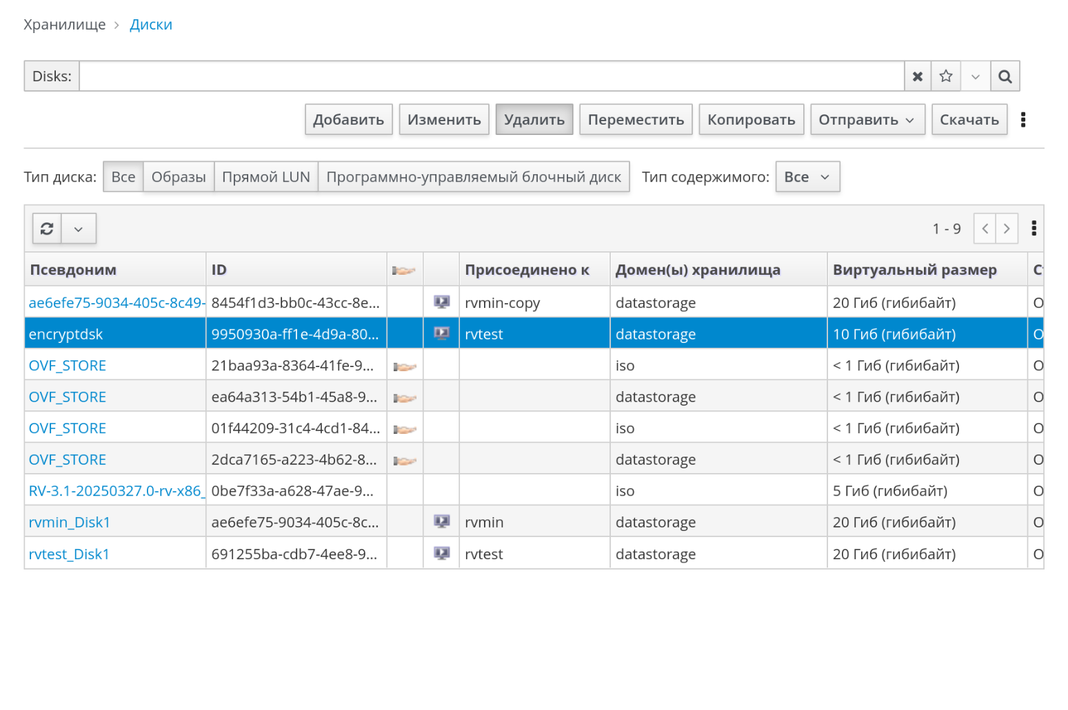

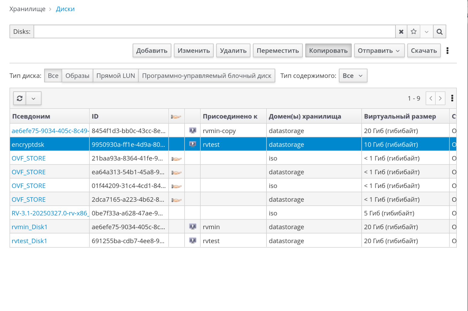

Просмотреть ID (идентификатор) виртуального диска можно в меню "Хранилище → Диски". Этот идентификатор служит для обозначения виртуального диска, поскольку название устройства (например, /dev/vda0) может поменяться, что приведёт, в свою очередь, к повреждению диска. Также просмотреть ID виртуального диска можно в /dev/disk/by-id.
Просмотреть "Виртуальный размер" диска можно в меню "Хранилище → Диски" и на вкладке "Диски" области подробного просмотра для доменов хранилищ, ВМ и шаблонов. Виртуальный размер — это общий объём дискового пространства, который может использовать ВМ. Таким образом, это число, которое администратор указывает в поле "Размер (ГБ)" при создании или изменении параметров виртуального диска.
Просмотреть "Фактический размер" диска можно на вкладке "Диски" области подробного просмотра доменов хранилищ и шаблонов. Фактический размер — это объём дискового пространства, выделенный виртуальной машине на текущий момент. Предварительно зарезервированные диски показывают одинаковое значение как для "Виртуального размера", так и для "Фактического размера". "Диски" разрежённого типа, как правило, показывают различные значения "Виртуального" и "Фактического размера", в зависимости от того, сколько места было реально выделено диску в хранилище.

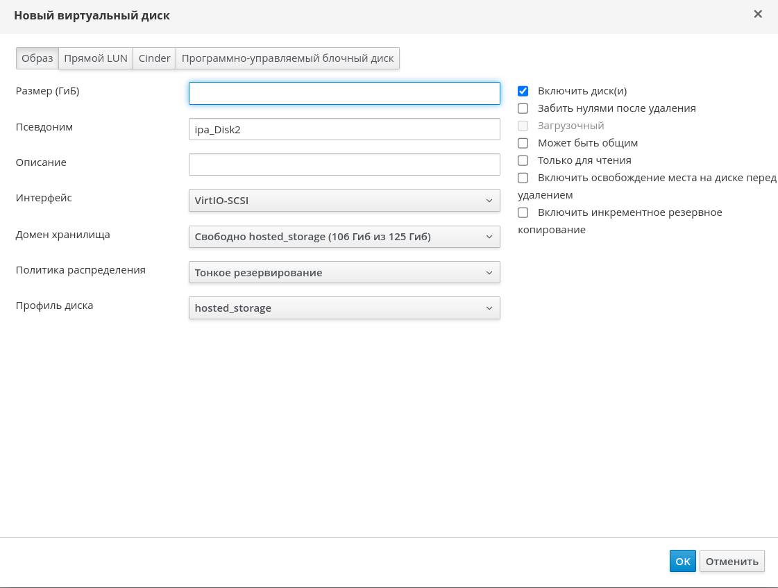

Создание виртуального диска
Процесс создания дисков с типом "Образ" полностью управляется виртуализированным ЦУ. "Диски" с "Прямыми LUN" требуют уже существующих подготовленных внешних целей. Дискам Cinder необходим доступ к экземпляру тома OpenStack, который должен быть предварительно добавлен в окружение виртуализации ROSA Virtualization с помощью окна "Внешние поставщики".
Для создания виртуального диска, присоединённого к конкретной ВМ:
  1. Нажмите "Ресурсы → Виртуальные машины".
  2. Нажмите на имя ВМ, чтобы перейти к подробному просмотру.
  3. Перейдите на вкладку "Диски".
  4. Нажмите Добавить.
  5. Перейдите на соответствующую вкладку, чтобы создать виртуальный диск с типом "Образ", виртуальный диск с "Прямыми LUN" или виртуальный диск "Cinder" (рисунок 201).
  6. Выберите параметры, требуемые для виртуального диска. Параметры изменяются в зависимости от выбранного типа диска.
  7. Нажмите OK.
Рисунок 201 ‒ Создание нового виртуального диска

Параметры виртуального диска
Параметры образа виртуального диска
В таблице 66 описываются параметры образа виртуального диска в окнах "Новый виртуальный диск" и "Параметры виртуального диска".

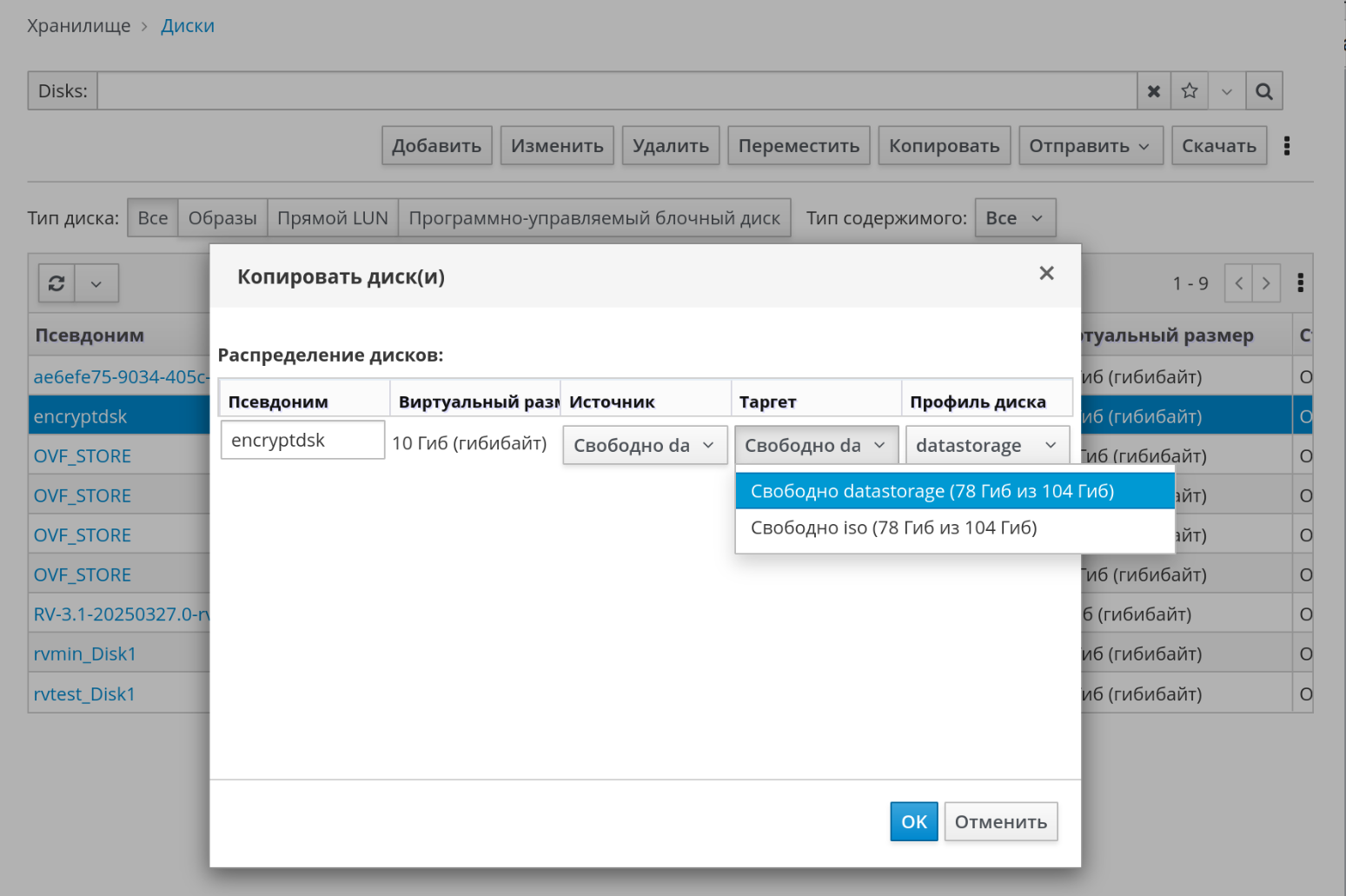

Копирование виртуальных дисков
Виртуальный диск можно скопировать из одного домена хранения в другой, после чего скопированный диск можно присоединять к виртуальным машинам.
Для копирования виртуального диска:
  1. Нажмите "Хранилище → Диски"" и выберите один или несколько виртуальных дисков.
  2. Нажмите Копировать.
  3. Опционально введите новое имя в поле "Псевдоним".
  4. В списке "Таргет" выберите домен хранения, в который будут скопированы виртуальные диски.
  5. При необходимости в списке "Профиль диска" выберите профиль диска.
  6. Нажмите OK.
В результате выбранные виртуальные диски будут скопированы в целевой домен хранения. Во время процесса копирования в столбце "Статус" будет отображаться надпись "Заблокировано", а ход процесса будет показан в виде индикатора прогресса.

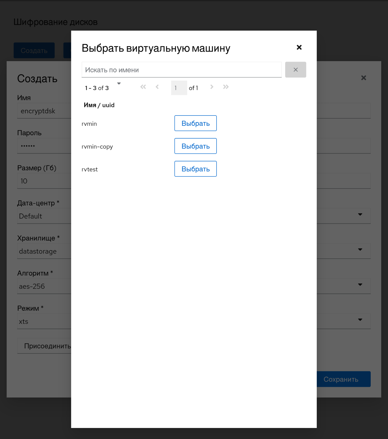

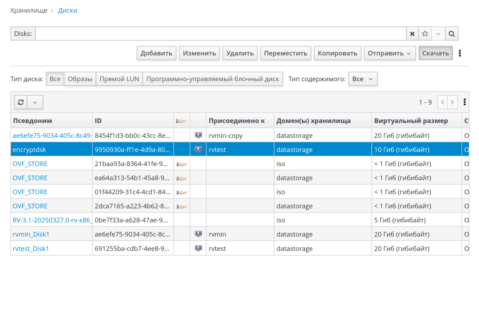

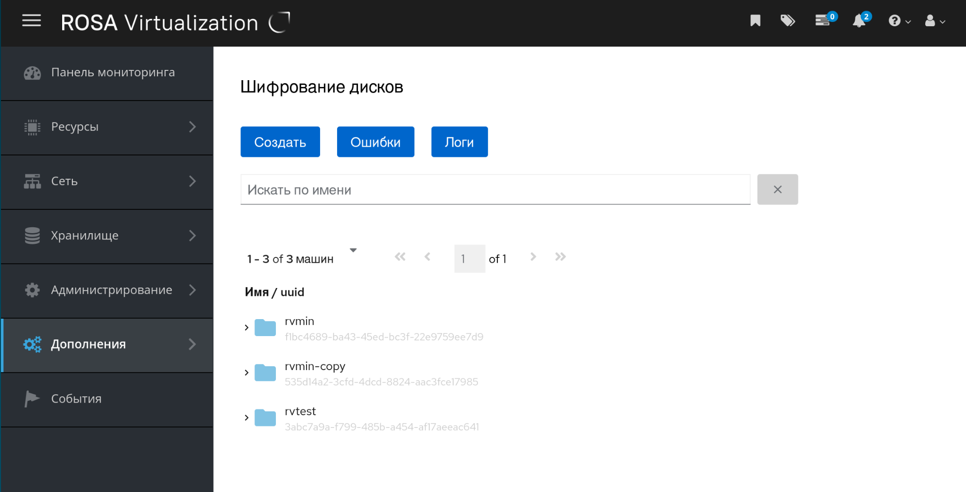

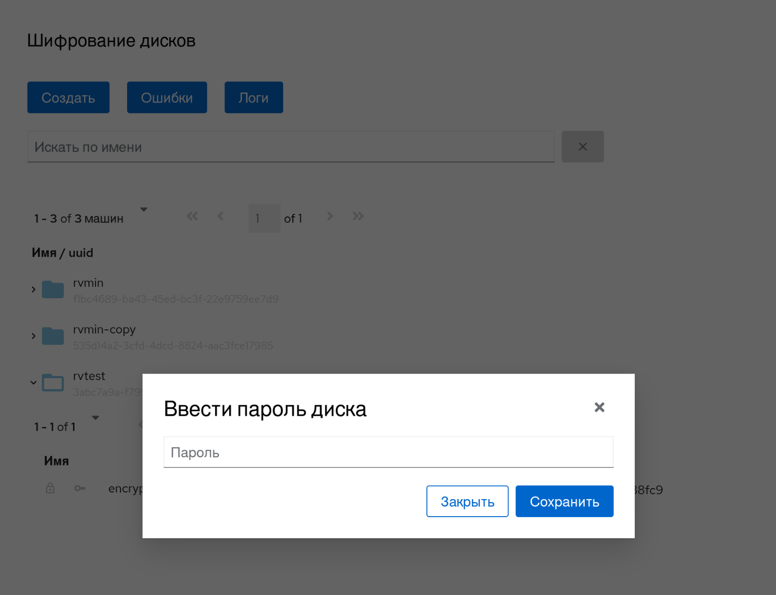

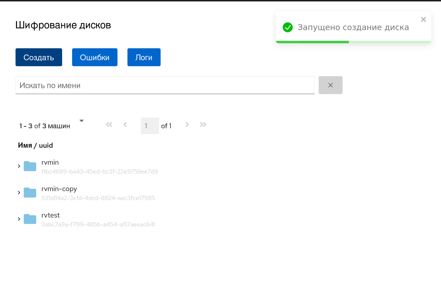

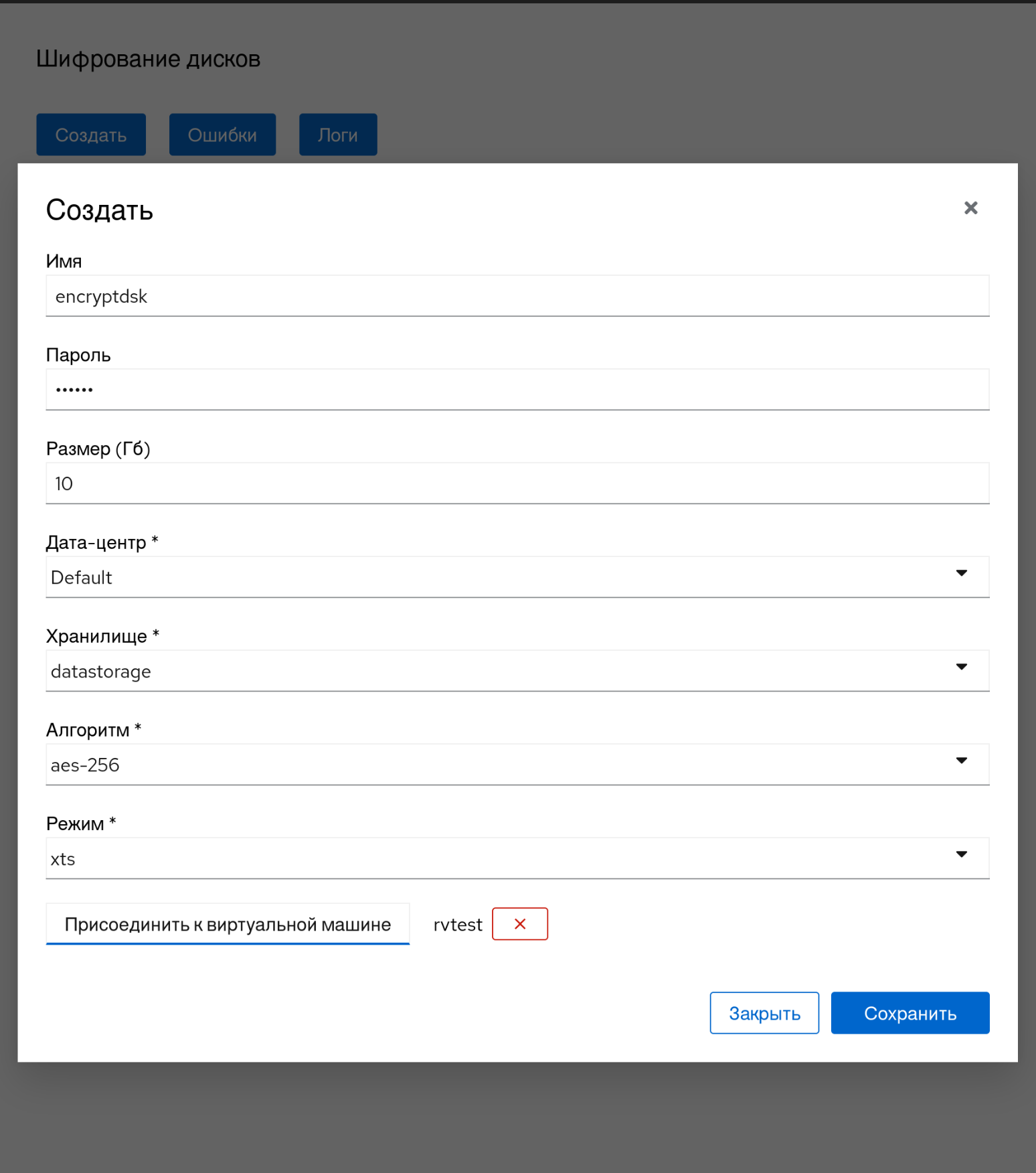

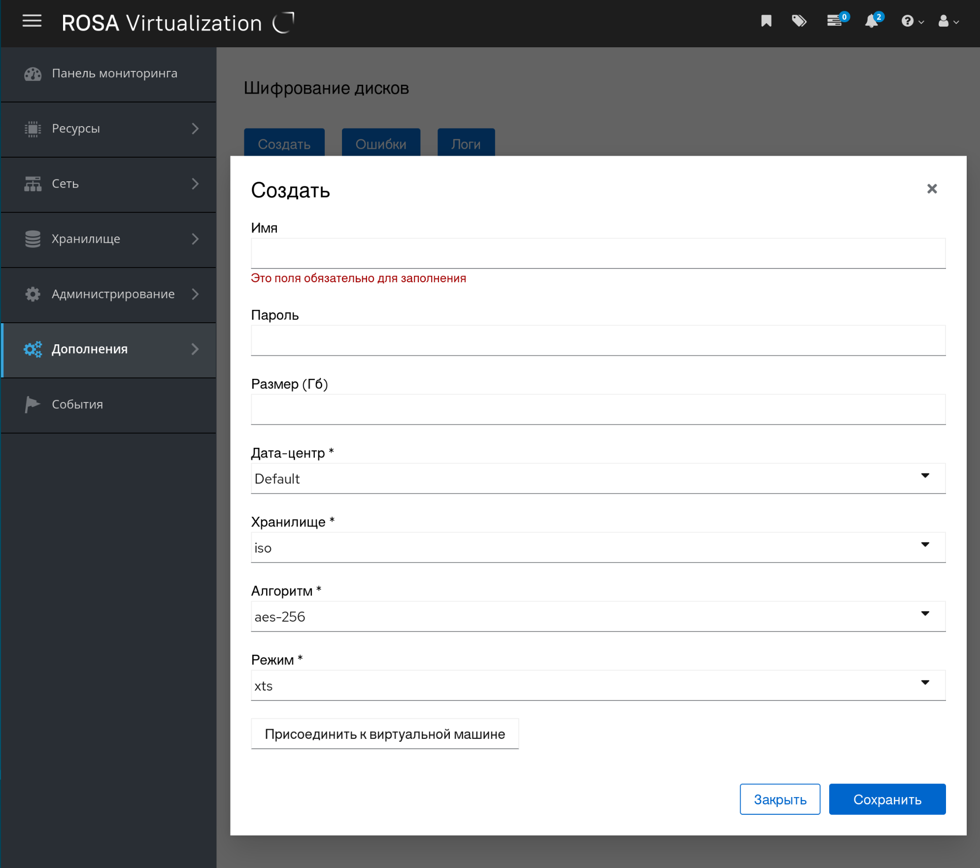

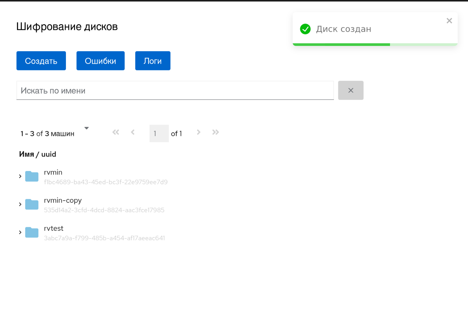

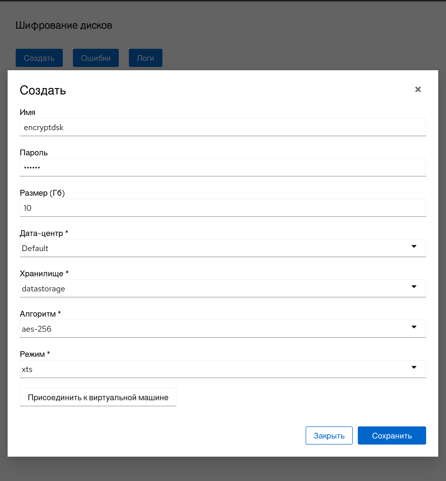

Шифрование виртуальных дисков
В целях обеспечения защиты информации пользователь может создавать и использовать в работе шифрованные виртуальные диски в дополнение к обычным виртуальным дискам.
Примечание — Для поддержки функции шифрования виртуальных дисков должны быть установлены дополнительные пакеты в окружение виртуализации ROSA Virtualization.
Ограничения по использованию шифрованных виртуальных дисков
При использовании шифрованных виртуальных дисков есть некоторые ограничения по выполняемым над ними действиям. При развертывании дата-центра, подключении дискового хранилища и создании шифрованных дисков необходимо учитывать эти ограничения:
  • Создание snapshots для шифрованных дисков невозможно. Если создан snapshot для шифрованного диска, то ВМ с таким диском не запустится.
  • Резервное копирования для шифрованных дисков не поддерживается.
  • Шифрованные диски создаются только для NFS-хранилища.
  • Хост, на котором создаются шифрованные диски, помимо установленных пакетов, должен иметь роль SPM.

Для создания шифрованного диска:

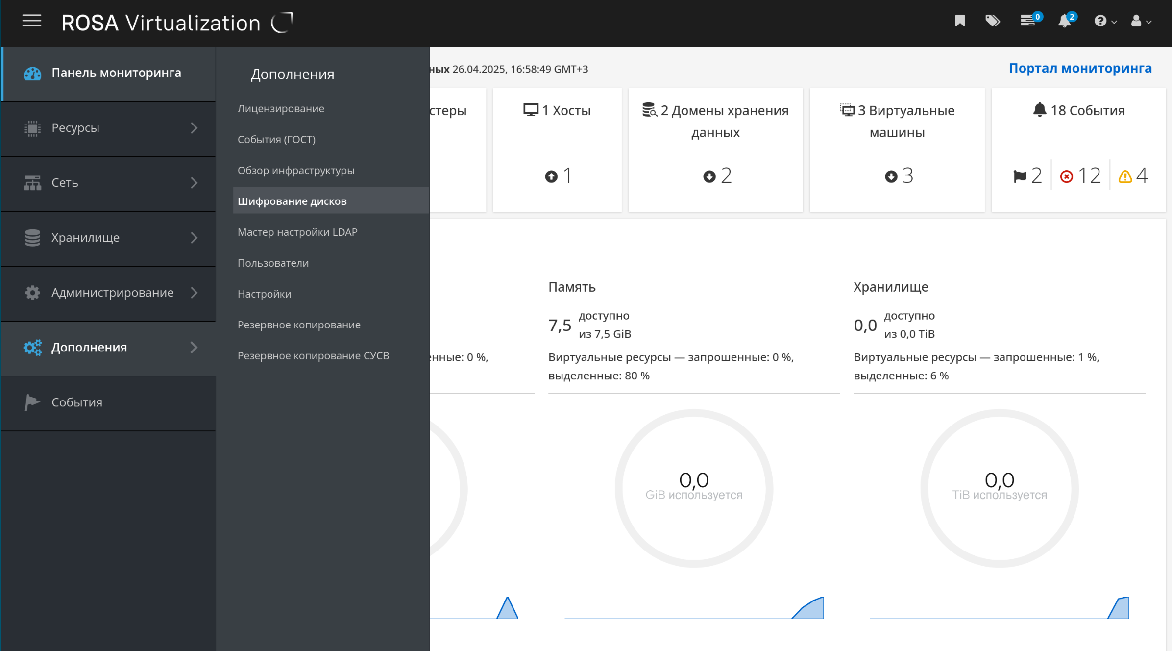

  1. Выберите в панели управления раздел "Дополнения → Шифрование дисков" (рисунок 202).
Рисунок 202 ‒ Раздел "Дополнения → Шифрование дисков"
  1. Нажать кнопку Создать (рисунок 203).
Рисунок 203 ‒ Окно "Шифрование дисков"
  1. Откроется окно для создания шифрованного диска (рисунок 204), в котором необходимо заполнить поля:
  • Имя;
  • Пароль;
  • Размер (гб);
  • Дата-центр;
  • Хранилище;
  • Алгоритм шифрования;
  • Режим;
Рисунок 204 ‒ Создание шифрованного диска
  1. Введите наименование диска в поле "Имя", пробелы в названии диска использовать не допускаются.
  2. Укажите "Размер" диска в ГБ.
  3. Выберите "Дата-центр" и "Хранилище" (Домен хранения).
  4. Задайте "Пароль" для шифрования диска.
Примечание — В случае утери пароля работа на другом хосте с диском или перенесенной копией этого диска будет невозможна.
  1. Выберите "Алгоритм" и "Режим" шифрования диска.
  2. Нажмите на кнопку Сохранить (рисунок 205).
Рисунок 205 ‒ Окно создания шифрованного диска с заполненными параметрами
Создаваемый шифрованный диск будет иметь статус "Запущено создание диска" (рисунок 206).
Рисунок 206 ‒ Статус "Запущено создание диска"
После завершения создания шифрованного диска статус будет изменен на "Диск создан" (рисунок 207).
Рисунок 207 ‒ "Статус" "Диск создан"

С помощью кнопки "Присоединить к виртуальной машине" можно выбрать ВМ, к которой будет присоединен диск после его создания (рисунок 205).
После нажатия на кнопку выберите виртуальную машину, к которой необходимо присоединить шифрованный диск (рисунок 209).
Рисунок 209 ‒ Выбор ВМ, к которой необходимо присоединить шифрованный диск
После выбора ВМ для присоединения шифрованного диска название виртуальной машины будет отображаться в форме создания шифрованного диска (рисунок 210).

Создание копии шифрованного диска
После создания шифрованного диска он появится в общей таблице дисков, и с ним можно выполнить операции, предусмотренные для управления дисками в хранилище (рисунок 211).
Копия шифрованного диска создается стандартными средствами.
Рисунок 211 ‒ Общий список дисков в хранилище с выбранным шифрованным диском encryptdsk
Для создания копии диска выберите диск и нажмите на кнопку Копировать (рисунок 211).
В поле "Таргет" выберите хранилище, в которое необходимо скопировать диск (рисунок 212).
Рисунок 212 ‒ Выбор целевого хранилища для копирования диска
После создания копии диска он так же отобразиться в списке доступных в хранилище дисков.

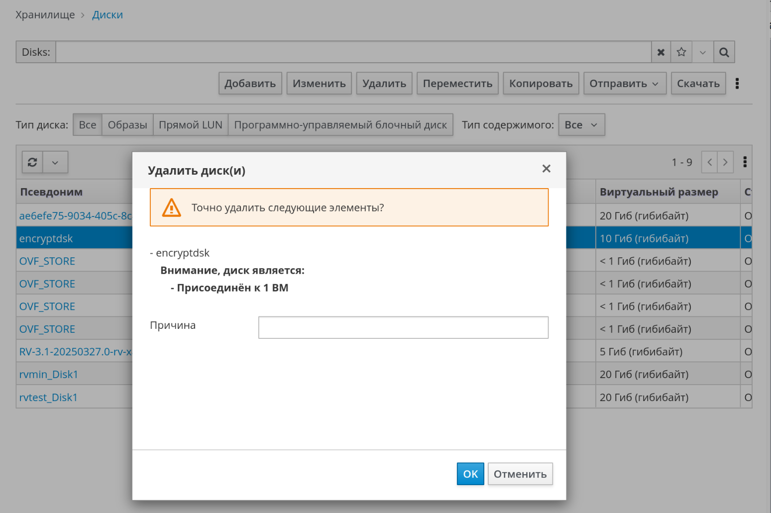

Удаление шифрованного диска происходит стандартными средствами на вкладке "Хранилище → Диски" через интерфейс Портала администрирования ВМ.
Для удаления диска выберите его в списке дисков хранилища и нажмите на кнопку Удалить (рисунок 213).
Рисунок 213 ‒ Удаление выбранного диска
Откроется форма для подтверждения согласия на удаление диска (рисунок 214). Нажмите на кнопку ОК для подтверждения удаления диска или Отменить ‒ для отмены.

Скачивание шифрованного диска
Скачивание шифрованного диска происходит стандартными средствами на вкладке "Хранилище → Диски" через интерфейс Портала администрирования ВМ.
Для скачивания шифрованного диска выберите требуемый диск из списка и нажмите на кнопку Скачать (рисунок 215).

Установка шифрованного диска на другой хост
Для установки шифрованного диска на другой хост:
  1. Файл диска, который был скачан с первого хоста, отправляется на новый хост стандартными средствами на вкладке "Хранилище → Диски" через интерфейс Портала администрирования ВМ.

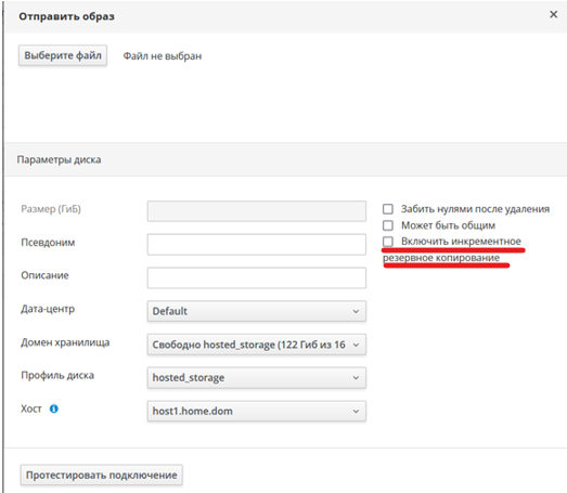

Важно — При загрузке внешнего шифрованного диска на хост убедитесь, что выключена опция инкрементного резервного копирования. В противном случае диск будет неработоспособным.
  1. После того как диск будет отправлен в систему, он появится в таблице шифрованных дисков.
  2. Установленный шифрованный диск с другого хоста будет требовать пароль, который был присвоен диску при создании. Если пароль утерян или были отправлены неверные данные, работа с диском будет невозможна (рисунок 216).
Рисунок 216 ‒ Ввод пароля для шифрованного диска
  1. Для завершения установки диска на новый хост введите пароль и нажмите кнопку Сохранить.

Важно — При загрузке внешнего шифрованного диска на хост убедитесь, что выключена опция инкрементного резервного копирования (рисунок 217). В противном случае диск будет неработоспособным.
Рисунок 217 ‒ Деактивированная опция инкрементного резервного копирования
