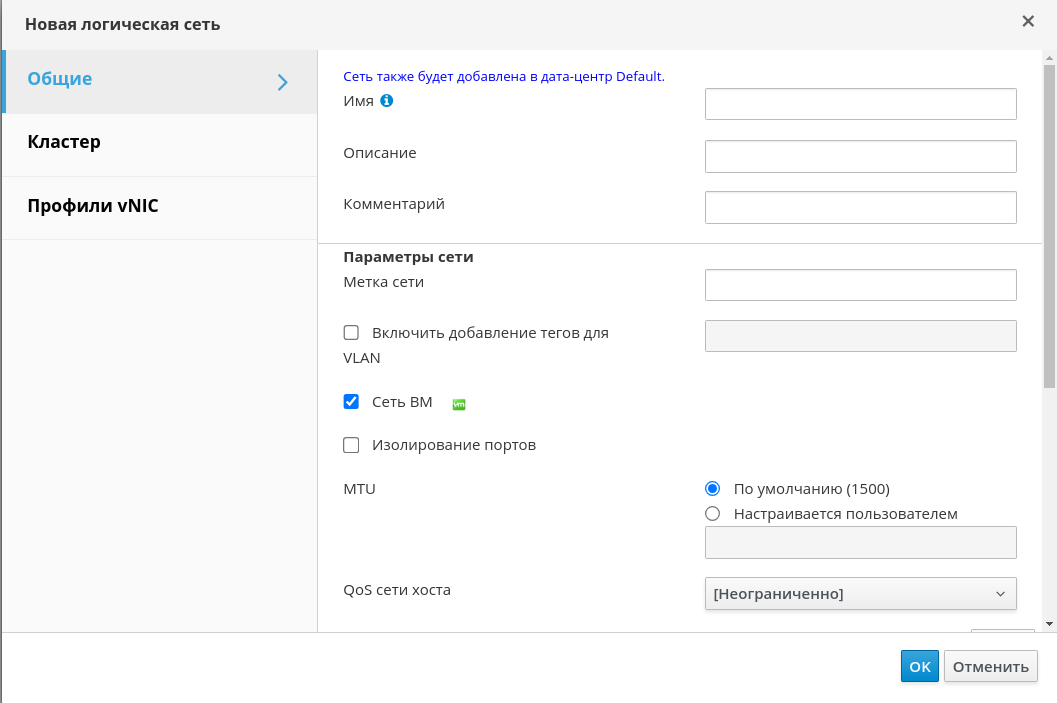

  4. Откройте окно "Новая логическая сеть" (рисунок 101):
    • В подробном просмотре дата-центра нажмите кнопку Добавить.
    • В подробном просмотре кластера нажмите кнопку Добавить сеть.
Рисунок 101 ‒ Новая логическая сеть
  1. Укажите "Имя", "Описание" и "Комментарий" для логической сети.
  2. Опционально включите параметр "Включить добавление тегов для VLAN".
  3. Опционально отключите параметр "Сеть ВМ".
  4. Опционально включите параметр "Изолирование портов", чтобы ВМ не могли обмениваться данными в логической сети.
  5. Опционально включите параметр "Создать на внешнем поставщике". Таким образом будут отключены параметры "Метка сети", "Сеть ВМ" и "MTU".
  6. Выберите "Внешнего поставщика". В список "Внешний поставщик" не включены внешние поставщики с режимом read-only. Чтобы создать внутреннюю изолированную сеть, выберите в списке "Внешний поставщик" пункт ovirt-provider-ovn и не отмечайте параметр "Подключиться к физической сети".
  7. В поле "Метка сети" введите новую метку логической сети или выберите уже существующую.
  8. Укажите значение "MTU": "По умолчанию (1500)" или "Пользовательское".
  9. При выборе в списке "Внешний поставщик" пункта ovirt-provider-ovn укажите необходимо ли в сети применять "Группы безопасности".
  10. Во вкладке "Кластер" выберите кластеры, которым будет присвоена сеть. Также можно указать, будет ли эта логическая сеть требуемой сетью.
  11. При выборе пункта "Создать внешнего поставщика" станет видимой вкладка "Подсеть". Укажите в этой вкладке "Имя", "CIDR" и "Шлюз". При необходимости можно добавить серверы DNS.
  12. Во вкладке "Профили vNIC" добавьте профили требуемых виртуальных NIC к логической сети.
  13. Нажмите кнопку OK.

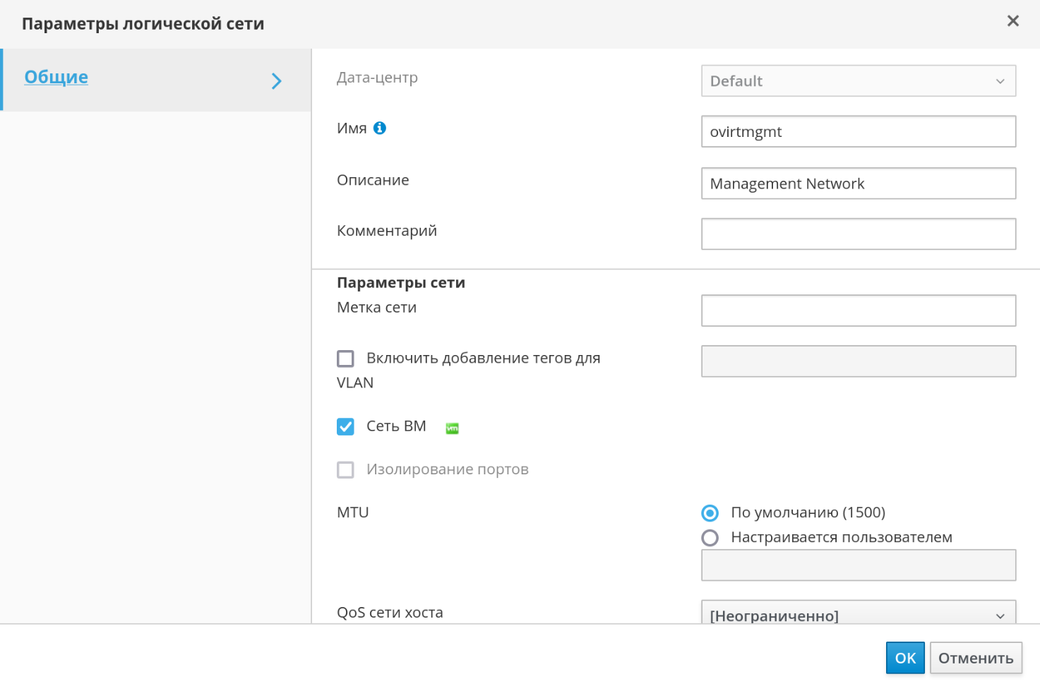

Изменение параметров логических сетей
Для изменения параметров логической сети:
  1. Нажмите "Ресурсы → Дата-центры".
  2. Нажмите на название дата-центра, чтобы открыть подробный просмотр.
  3. Перейдите на вкладку "Логические сети" и выберите логическую сеть.

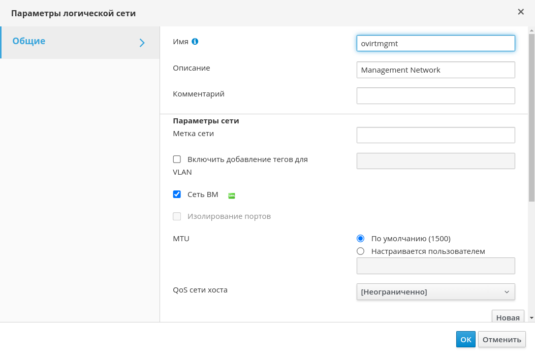

  4. Нажмите кнопку Параметры.
  5. Внесите необходимые изменения параметров (рисунок 102).
Рисунок 102 ‒ Изменение параметров логической сети
Примечания:
  1. Логическую сеть нельзя редактировать или переместить на другой интерфейс, если она не синхронизирована с сетевой конфигурацией на хосте. Информацию о том, как синхронизировать сети, см. в п. Синхронизация сетей хостов.
  2. Изменить название новой или существующей сети без остановки работы ВМ можно для всех сетей, кроме сети по умолчанию.

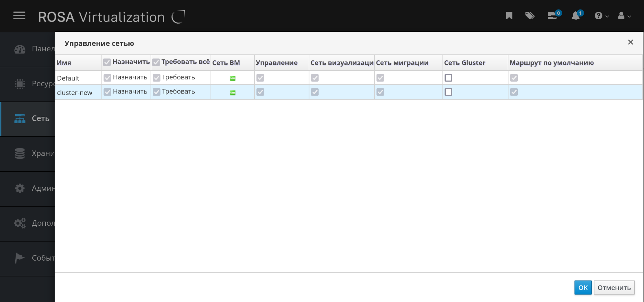

  1. Нажмите "Управление сетью", чтобы открыть окно "Управление сетью" (рисунок 106).
Рисунок 106 ‒ Окно "Управление сетью"
  1. Установите флажок "Маршрут по умолчанию" для соответствующего кластера.
  2. Нажмите кнопку OK.
Когда сети будут присоединяться к хостам, маршрут по умолчанию хоста будет настроен на выбранную сеть. Рекомендуется настраивать роль маршрута по умолчанию перед тем, как хосты будут добавляться в кластер. Если в кластере уже есть хосты, то они могут не поддерживать синхронизацию до тех пор, пока администратор не синхронизирует с ними все изменения.

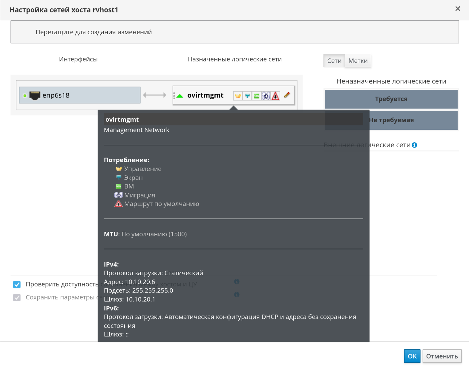

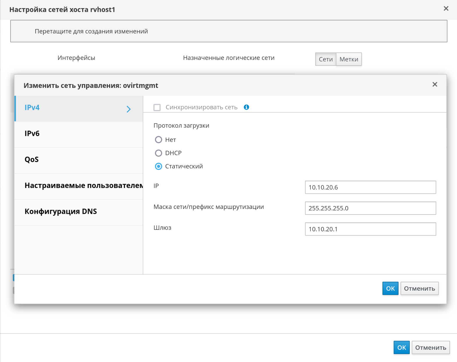

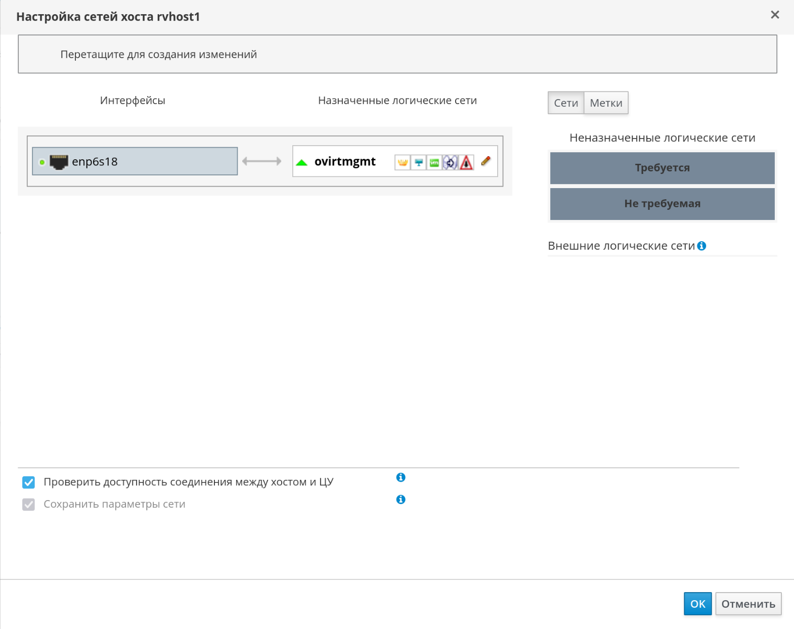

  1. Нажмите кнопку Настроить сети хоста. Откроется форма для настройки сетей выбранного хоста (рисунок 108).
Рисунок 108 ‒ Форма "Настройка сетей хоста"
  1. Наведите курсор на присвоенную логическую сеть и нажмите на значок карандаша (рисунок 109), чтобы открыть окно "Изменить сеть управления".
Рисунок 109 ‒ Информация о настроенной сети ovirtmgmt
  1. В окне "Изменить сеть управления" (рисунок 110) показывается имя сети, протокол загрузки, а также IP-адреса, маски подсети и шлюза. Для изменения сведений об адресах вручную выберите "Статический" протокол загрузки.
Рисунок 110 ‒ Форма "Изменить сеть управления"

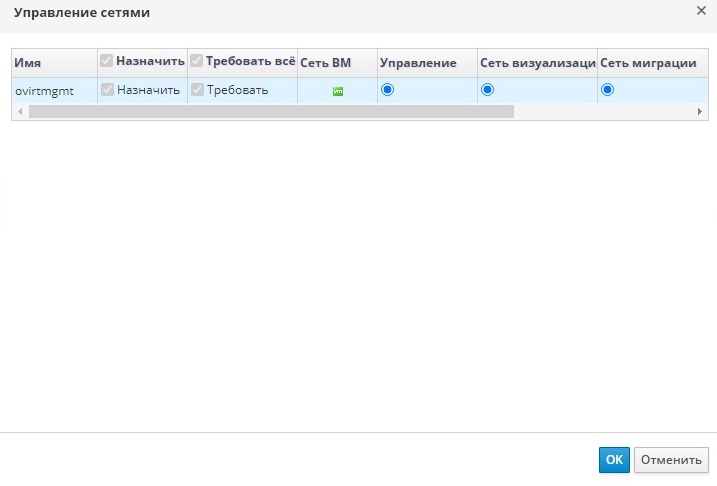

Для настройки типов трафика для логических сетей:
  1. Нажмите "Ресурсы → Кластеры".
  2. Нажмите на имя кластера, чтобы перейти к подробному просмотру.
  3. Перейдите на вкладку "Логические сети".
  4. Нажмите кнопку Управление сетями.
  5. Установите необходимые флажки и настройте переключатели (рисунок 111).
Рисунок 111 ‒ Управление сетями
  1. Нажмите кнопку OK.

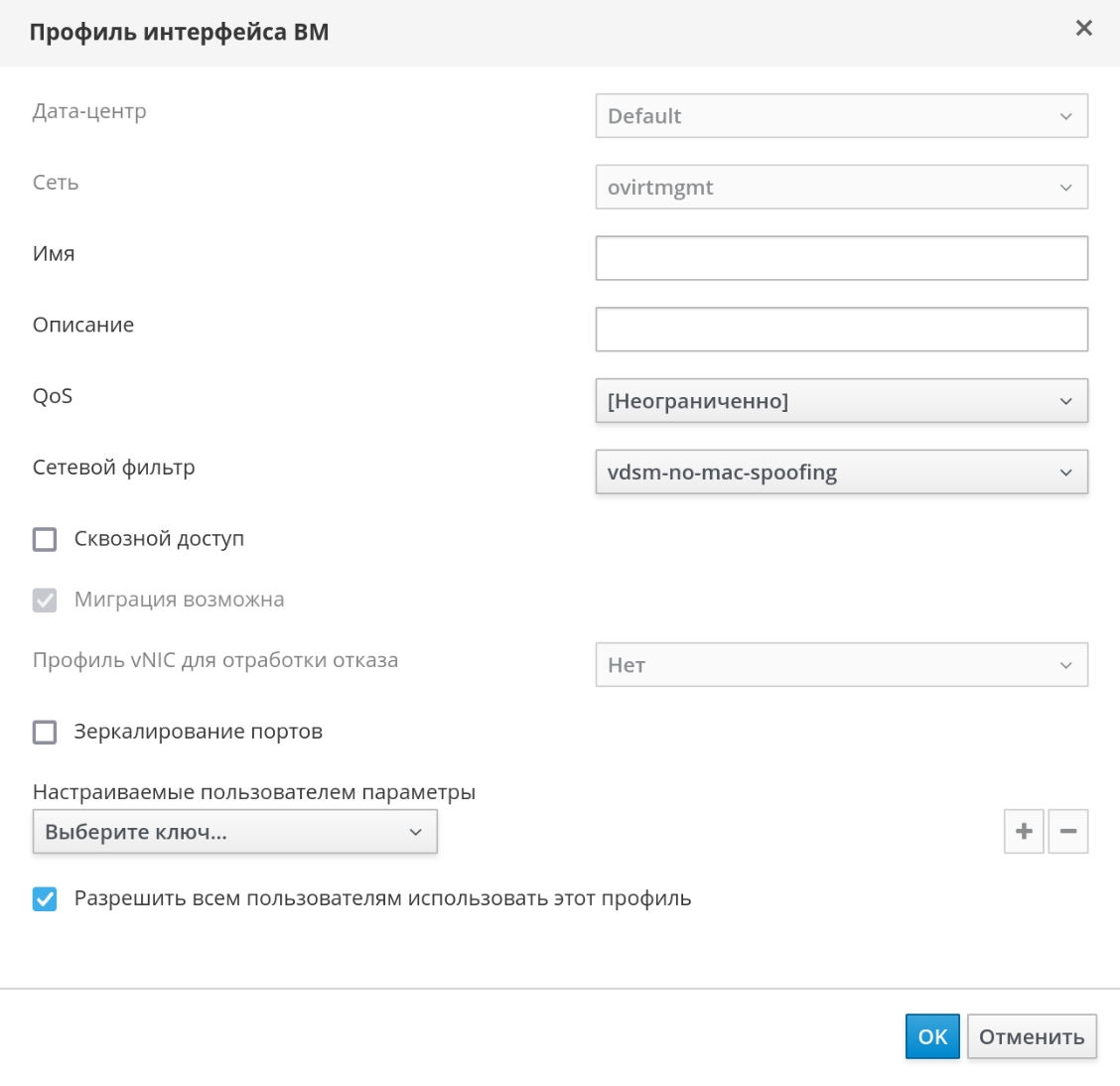

  1. Нажмите кнопку Добавить или Изменить.

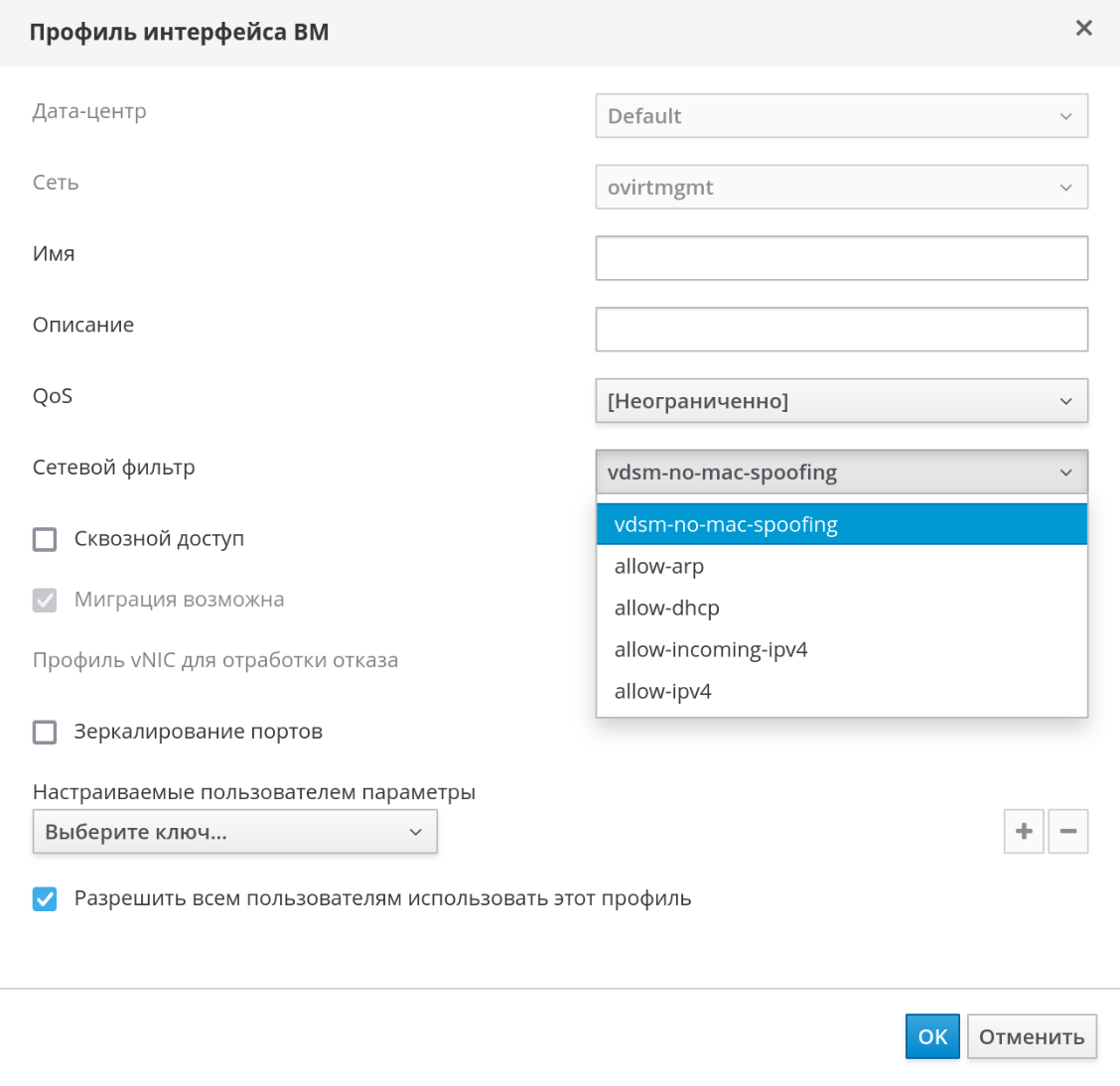

  2. Введите "Имя" и "Описание" профиля (рисунок 114).
Рисунок 114 ‒ Добавление профиля интерфейса ВМ
  1. В списке "QoS" выберите соответствующую политику качества обслуживания.
  2. Из выпадающего списка выберите "Сетевой фильтр" для управления исходящим и входящим трафиком сетевых пакетов виртуальных машин (рисунок 115).
Рисунок 115 ‒ Выбор параметра "Сетевой фильтр" для управления исходящим и входящим трафиком сетевых пакетов
  1. Установите флажок для параметра "Сквозной доступ", чтобы включить возможность сквозного доступа для vNIC и разрешить прямое присвоение виртуальной функции устройствам. Включение сквозного доступа отключит QoS, сетевую фильтрацию и зеркалирование портов, так как эти возможности несовместимы со сквозным доступом (см. п. Включение сквозного доступа в профиле vNIC).
  2. При выбранном параметре "Сквозной доступ" снимите флажок (при необходимости) с параметра "Может мигрировать", чтобы отключить возможность миграции для vNIC, использующих этот профиль.

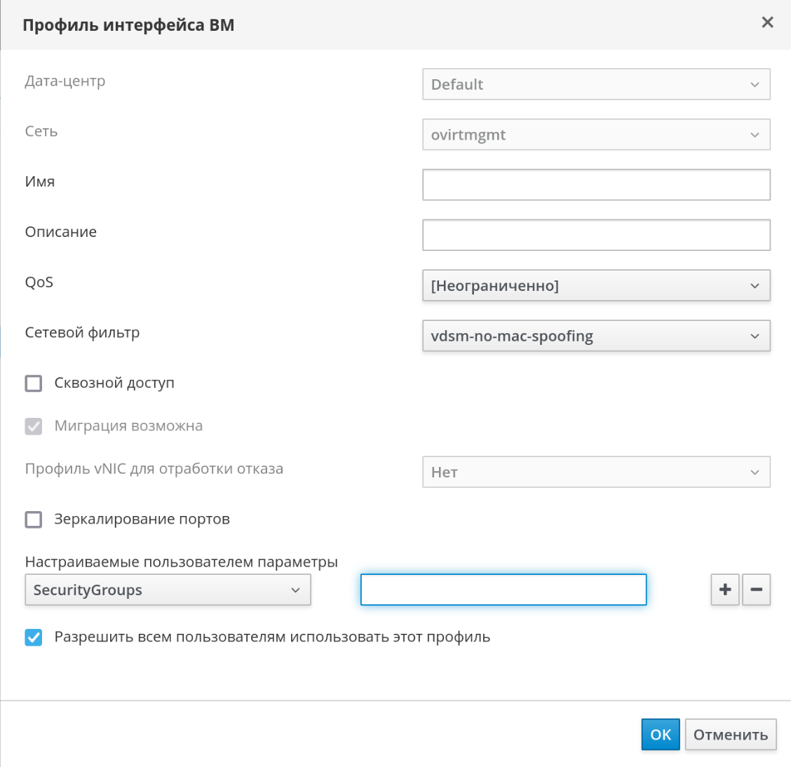

  3. Установите переключатели "Зеркалирование портов" и "Разрешить всем пользователям использовать этот профиль" в необходимое положение.
  4. Выберите частное свойство из списка свойств. По умолчанию отображается пункт "Выберите ключ…". Добавьте или удалите частные свойства с помощью кнопок + или – соответственно.
  5. Нажмите кнопку OK.

Примечание — ROSA Virtualization не поддерживает отключение сетевых фильтров с помощью указания значения "false" для параметра "EnableMACAntiSpoofingFilterRules" с использованием утилиты engine-config. Используйте для этого параметр "No Network Filter"

  5. Из выпадающего списка частных свойств выберите SecurityGroups. Пустое поле частного свойства означает применение параметров безопасности по умолчанию, которые разрешают исходящий трафик и обмен информацией, но запрещают весь входящий трафик извне первоначальной группы безопасности. Обратите внимание, если свойство SecurityGroups в дальнейшем будет удалено, это не повлияет на выбранную группу безопасности (рисунок 116).
Рисунок 116 ‒ Настройка параметра "SecurityGroups"

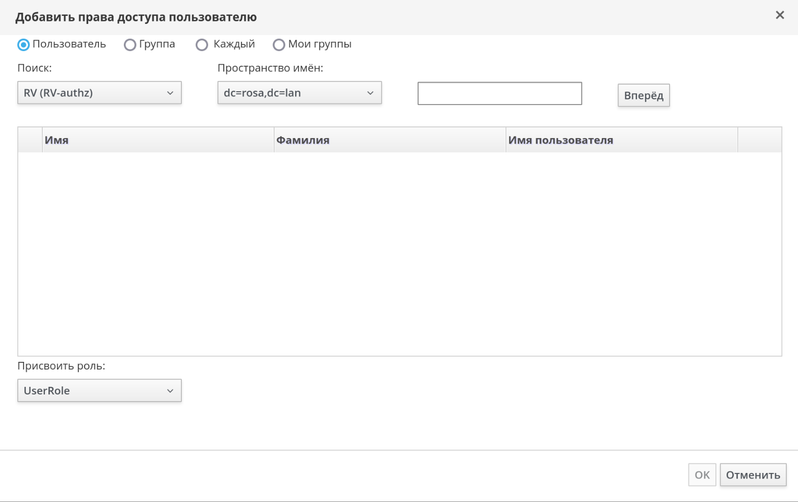

  1. Чтобы изменить полномочия пользователя на профиль vNIC, нажмите кнопку Добавить или Удалить (рисунок 118).
Рисунок 118 ‒ Форма "Добавить права доступа пользователю"

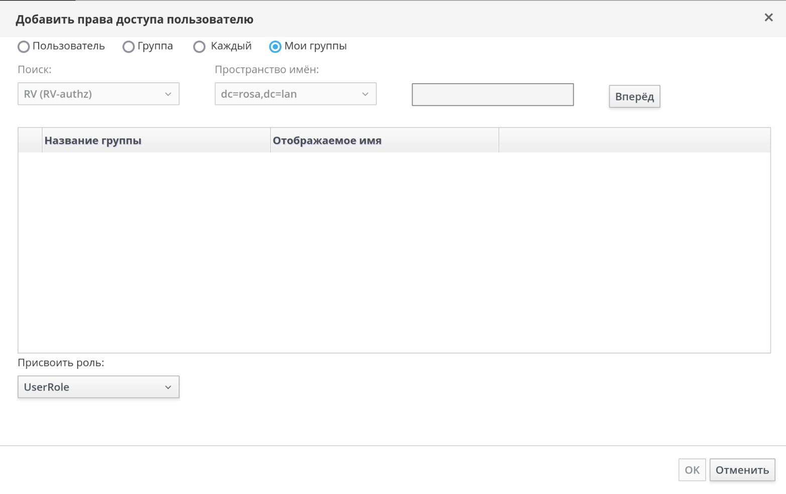

  1. В окне "Добавить полномочия пользователю" выберите "Мои группы", чтобы отобразить группы пользователя. Этот параметр можно использовать для добавления полномочий другим пользователям в этих группах (рисунок 119).
Рисунок 119 ‒ Форма "Мои группы"

  1. Нажмите кнопку Настроить сети хоста (рисунок 124).
Рисунок 124 ‒ Настройка сетей хоста
  1. При необходимости наведите курсор на сетевой интерфейс хоста, чтобы просмотреть сведения о конфигурации, предоставляемой коммутатором.
  2. Подключите логическую сеть к физическому сетевому интерфейсу хоста: выберите и перетащите логическую сеть в область "Назначенные логические сети" рядом с физическим сетевым интерфейсом хоста (рисунок 125).
Рисунок 125 ‒ Добавление логической сети
Примечание — Если сетевая плата подключена более чем к одной логической сети, то только одна сеть может быть не VLAN. Все остальные логические сети должны быть уникальными VLAN.Рисунок 125 ‒ Добавление логической сетиРисунок 125 ‒ Добавление логической сети
  1. Настройте локальную сеть:
    1. Наведите курсор на присвоенную логическую сеть и нажмите на значок карандаша, чтобы открыть окно "Изменить сеть управления" (рисунок 126).
    2. Во вкладке "IPv4" выберите протокол загрузки: "Нет", "DHCP" или "Статический". При выборе статического протокола укажите "IP", "Префикс сетевой маски/маршрутизации" и "Шлюз".
    Важно — Для протокола IPv6 поддерживаются только статическая адресация. Для настройки логической сети перейдите на вкладку IPv6 и создайте следующие записи:
    1. Укажите "Статический протокол загрузки".
    2. Укажите длину "Префикса маршрутизации" с помощью прямой косой черты и десятичного числа (например: /48).
    3. Укажите "IP" — полный адрес IPv6 сетевого интерфейса хоста (например, "2001:db8::1:0:0:6").
    4. Укажите "Шлюз" — адрес IPv6 маршрутизатора источника (например, 2001:db8::1:0:0:1").
При смене IP-адреса сети управления хоста хост необходимо переустановить, чтобы настроить IP-адрес.
Каждая логическая сеть может иметь отдельный шлюз на базе шлюза сети управления. Это обеспечивает перенаправление трафика, приходящего в логическую сеть, через шлюз логической сети, а не через шлюз по умолчанию, используемый сетью управления.

Для синхронизации сетей хоста на уровне логической сети:
  1. Нажмите "Ресурсы → Хосты".
  2. Нажмите на имя хоста, чтобы перейти к подробному просмотру.
  3. Перейдите на вкладку "Сетевые интерфейсы".
  4. Нажмите "Настроить сети хоста".
  5. Наведите курсор на сеть "вне синхронизации" и нажмите на значок карандаша, чтобы открыть окно "Свойства сети".
  6. Установите флажок для параметра "Синхронизировать сеть".
  7. Нажмите кнопку OK для применения изменений.
  8. Нажмите кнопку OK, чтобы закрыть окно "Настроить сети хоста".

Добавление нескольких VLAN на один сетевой интерфейс с использованием логических сетей
Для разделения трафика в рамках одного хоста можно добавить несколько VLAN на один сетевой интерфейс.
Важно — Предварительно должно быть создано более одной логической сети, при этом для всех логических сетей в окнах "Новая логическая сеть" и "Параметры логической сети" должен быть отмечен параметр "Включить метки VLAN".
Для добавления нескольких VLAN на один сетевой интерфейс с использованием логических сетей:
  4. Нажмите кнопку Настроить сети хоста.
  5. Перетащите логические сети с метками VLAN в область "Присвоенные логические сети" рядом с физическим сетевым интерфейсом. Благодаря меткам VLAN физическому сетевому интерфейсу можно присвоить несколько логических сетей.
  6. Измените параметры логических сетей:
    1. Наведите курсор на присвоенную логическую сеть и нажмите на значок карандаша.
    2. Если определение логической сети не синхронизировано с сетевой конфигурацией на хосте, установите флажок для параметра "Синхронизировать сеть".
    3. Выберите "Протокол" загрузки: "Нет", "DHCP" или "Статический".
    4. Укажите "IP" и "Маску подсети".
  7. Установите флажок для параметра "Проверить доступность соединения между хостом и ЦУ", чтобы выполнить проверку сети. Обратите внимание, что это может быть сделано только для хостов, находящихся в режиме обслуживания.
  8. Нажмите кнопку OK.

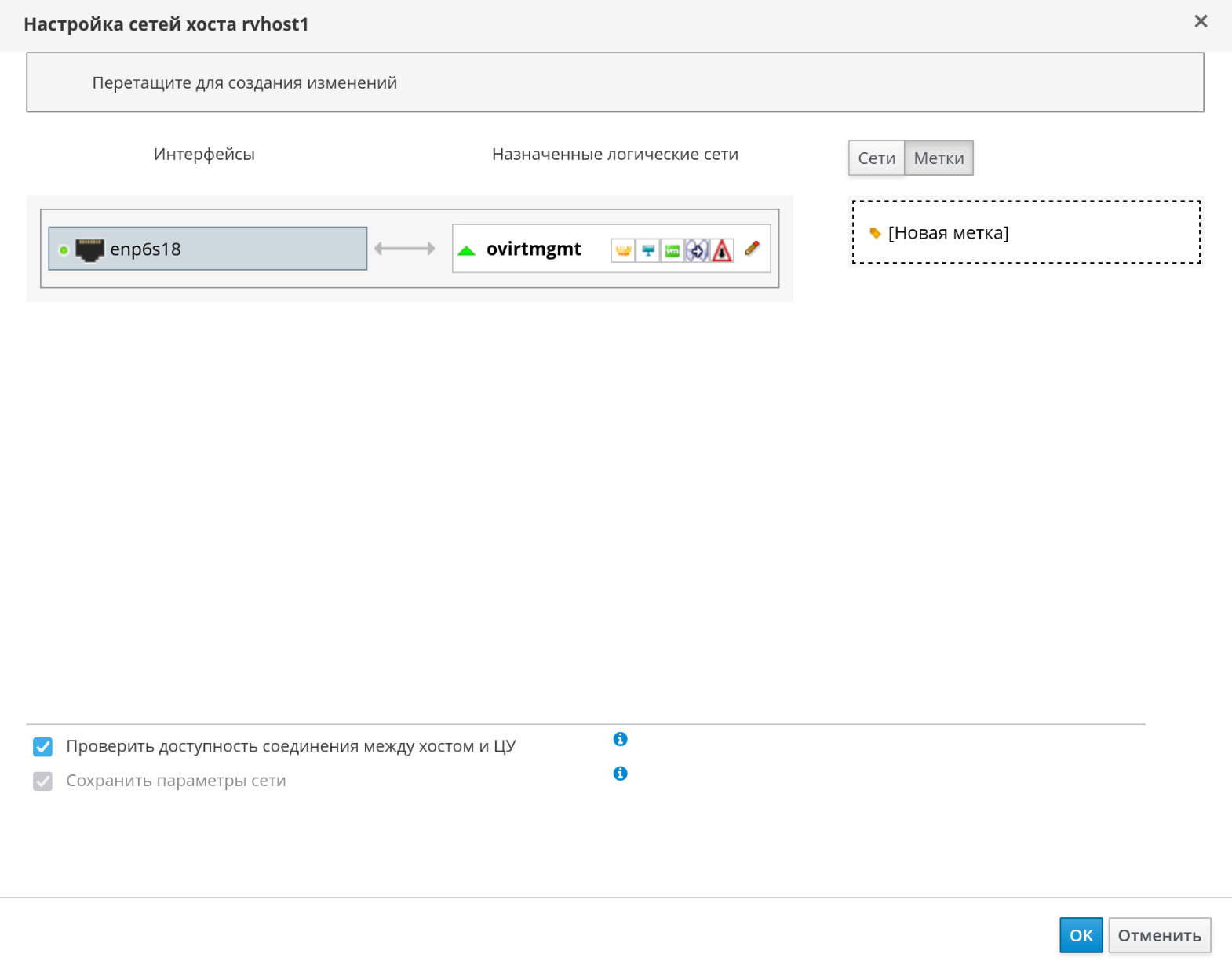

  5. Нажмите кнопку Метки (рисунок 129).
Рисунок 129 ‒ "Настройка сетей хоста" ‒ добавление меток

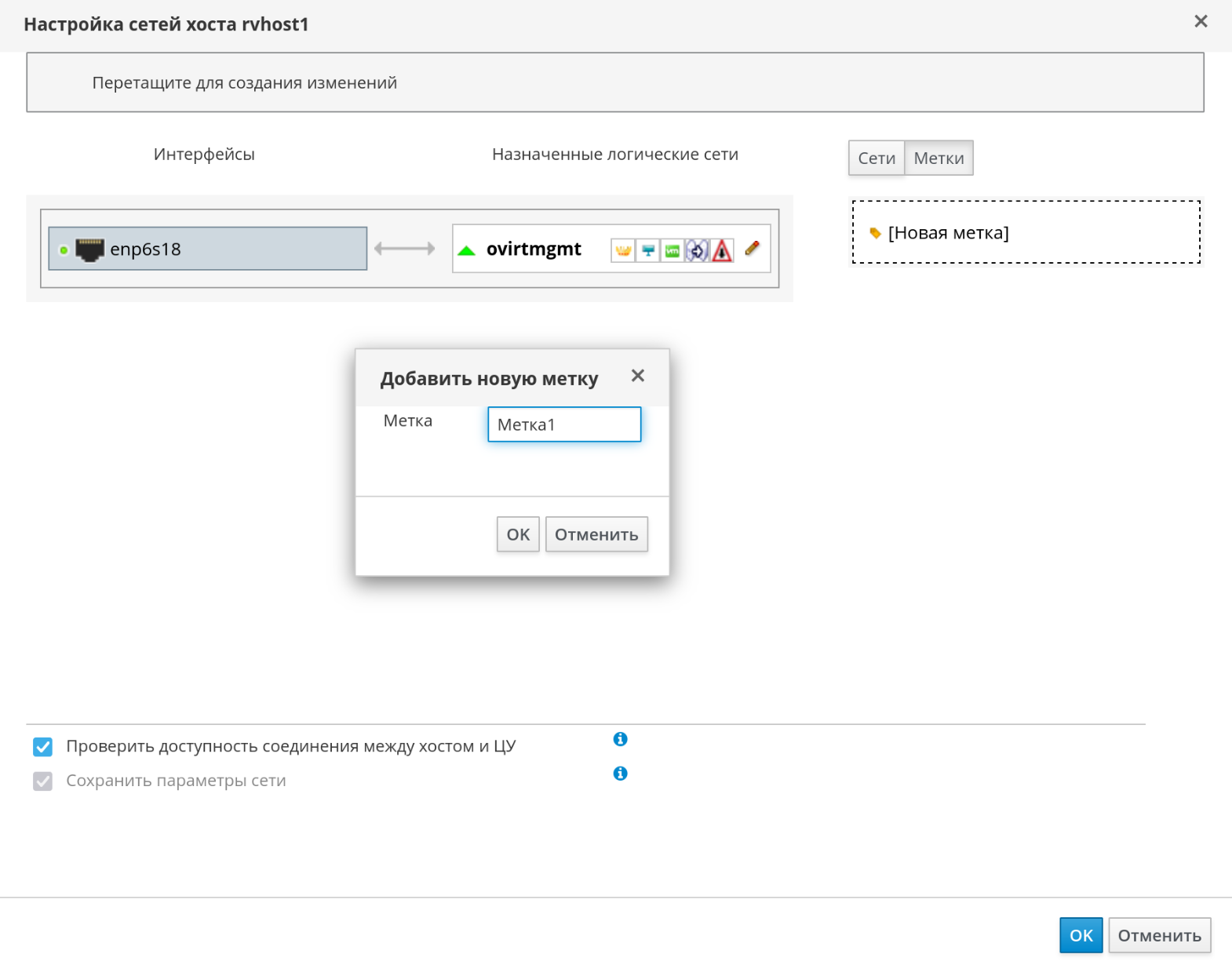

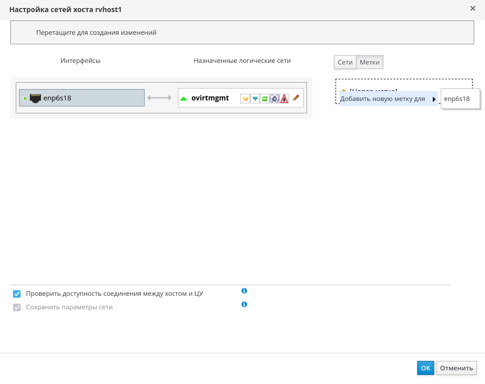

  1. Нажмите кнопку Новая метка. Выберите физический сетевой интерфейс, которому нужно назначить метку (рисунок 130).
Рисунок 130 ‒ Выбор интерфейса для добавления новой метки
  1. В поле "Метка" введите имя сетевой метки (рисунок 131).
Рисунок 131 ‒ Форма "Добавить новую метку"

  3. Перейдите на вкладку "Сетевые интерфейсы", чтобы увидеть список физических сетевых интерфейсов, присоединённых к хосту.
  5. Проверьте параметры коммутатора. Если на коммутаторе было настроено предоставление информации о протоколе обнаружения топологии канального уровня (LLDP), наведите курсор на область физического интерфейса, чтобы просмотреть конфигурацию агрегирования портов коммутатора.
  6. Перетащите сетевую карту на другую карту (две сетевые карты формируют новую связку) или в связку (добавление новой сетевой карты в уже существующую связку).
Примечание — Если сетевые карты являются несовместимыми, то операция агрегирования будет заблокирована.
  1. В выпадающих списках "Имя связки" и "Режим связки" выберите соответствующие пункты. При выборе "Пользовательского" режима связки введите параметры связки в текстовое поле (список параметров агрегирования и их описание можно посмотреть по ссылке Linux Ethernet Bonding Driver HOWTO).
    Например:
    • Если существующее окружение не сообщает о состоянии каналов с помощью ethtool, для настройки наблюдения за протоколом разрешения адресов (ARP) введите: "mode=1 arp_interval=1 arp_ip_target=192.168.0.2".
    • Для назначения сетевой карты с самой высокой пропускной способностью в качестве первичного интерфейса введите: "mode=1 primary=eth0".
  3. Присоедините к новой связке логическую сеть, после чего настройте логическую сеть.
Примечание — Логическую сеть невозможно присоединить напрямую к отдельной сетевой карте в связке.
  1. При необходимости, если хост находится в режиме обслуживания, выберите пункт "Проверить доступность соединения между хостом и ЦУ".
