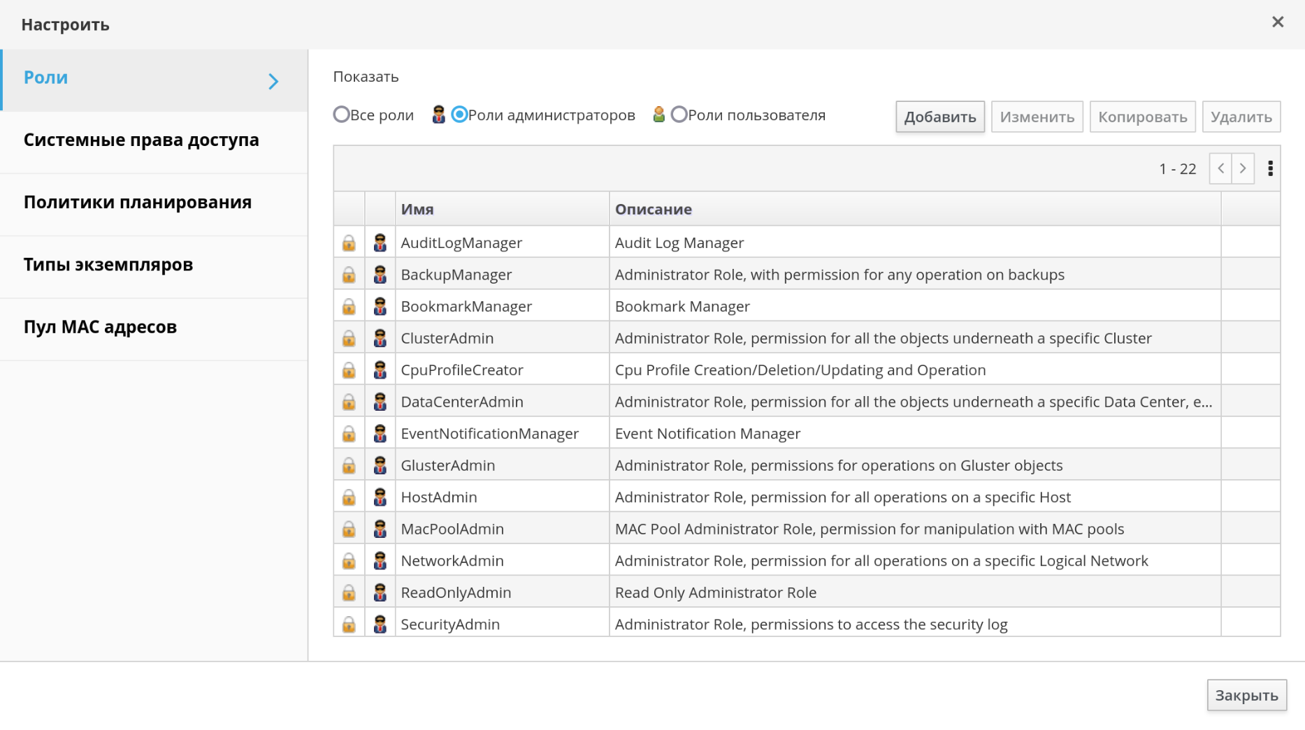

Окно "Настроить" (рисунок 1) можно открыть из меню "Администрирование → Настроить" на Портале администрирования.
Рисунок 1 ‒ Настройки системы — секция "Роли"

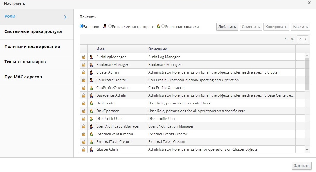

Роли

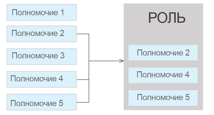

Роли — это предварительно настроенный набор привилегий, настройку которых можно выполнить в виртуализированном центре управления (ЦУ). Роли предоставляют доступ и управленческие полномочия к разным уровням ресурсов в дата-центре, а также к конкретным физическим и виртуальным ресурсам.
В условиях многоуровневого администрирования любые полномочия, применяемые к контейнерному объекту, также применяются ко всем отдельным объектам в этом контейнере. Если, например, роль администратора хоста присвоена пользователю на конкретном хосте, то этот пользователь получает полномочия на выполнение любых доступных действий с хостом, но только на присвоенном хосте. Но если роль администратора хоста будет присвоена пользователю в дата-центре, то этот пользователь получает полномочия на выполнение действий для всех хостов в рамках кластера дата-центра.
Если требуемая роль отсутствует в изначальном списке ролей системы виртуализации, то можно создать новую роль и настроить эту роль согласно требованиям и целевому назначению.
Добавление новой роли
Для добавления роли в Портале администрирования:
  1. Нажмите "Администрирование → Настроить", чтобы открыть окно "Настроить". По умолчанию выбрана вкладка "Роли" (рисунок 2), где отображается список изначальных ролей Пользователя и Администратора, а также все частные роли.
Рисунок 2 ‒ Настройка ролей — Роли администратора

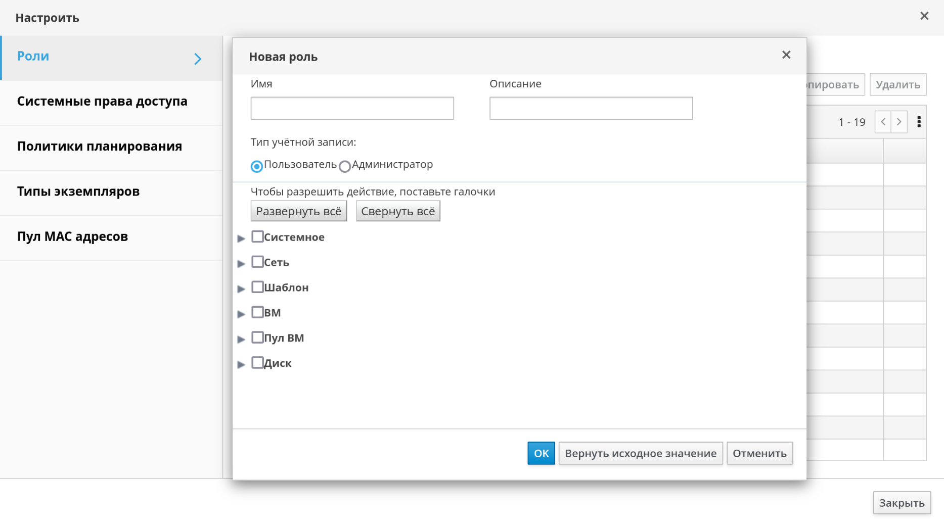

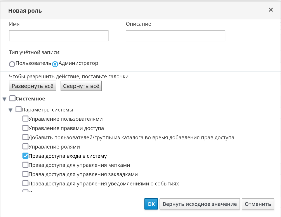

  1. Нажмите кнопку Добавить.
  2. Введите "Имя" и "Описание" для новой роли (рисунок 3).
Рисунок 3 ‒ Добавление новой роли
  1. Для параметра "Тип учётной записи" выберите тип учётной записи — "Администратор" или "Пользователь".
  2. С помощью кнопок Развернуть всё (рисунок 4) или Свернуть всё можно увидеть соответственно больше или меньше подробностей для полномочий объектов, присутствующих в списке. Также можно развернуть или свернуть параметры для каждого объекта.
Рисунок 4 ‒ Действия, доступные для настройки новой роли
  1. Для каждого объекта установите или снимите соответствующие флажки для действий, которые нужно разрешить или запретить в настраиваемой роли.
  2. Для применения изменений нажмите кнопку OK. Новая роль будет показана в списке ролей.

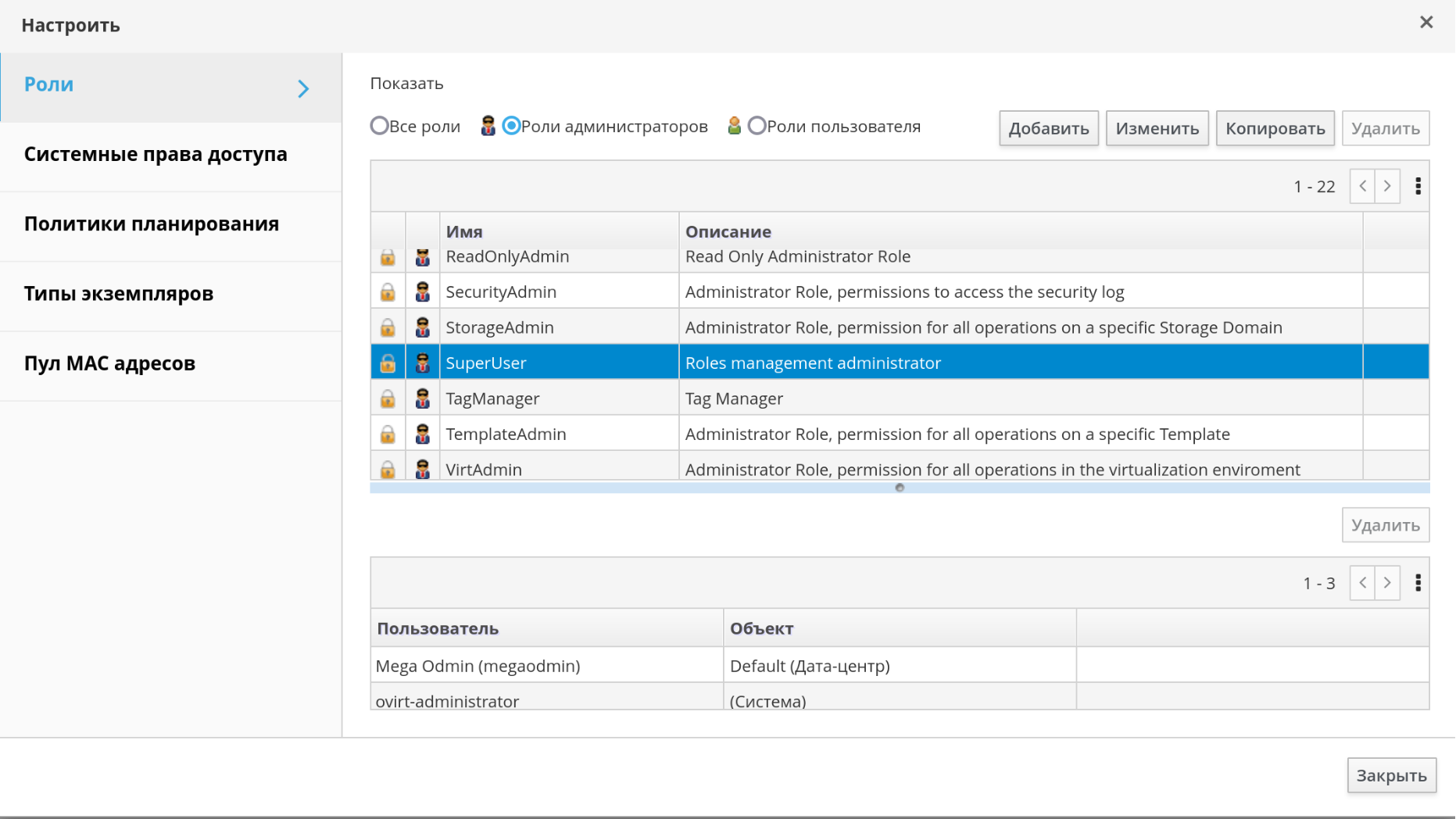

Для изменения или копирования роли:
  1. Выберите "Администрирование → Настроить", чтобы открыть окно "Настроить". По умолчанию выбрана вкладка "Роли", где отображается список изначальных ролей Пользователя и Администратора, а также все частные роли.
  2. Выберите роль, которую нужно изменить (рисунок 5). Чтобы открыть окно "Параметры роли", нажмите кнопку Изменить, или, чтобы открыть окно "Копировать" роль, нажмите кнопку Копировать.
Рисунок 5 ‒ Выбрана роль SuperUser — её можно скопировать для внесения изменений

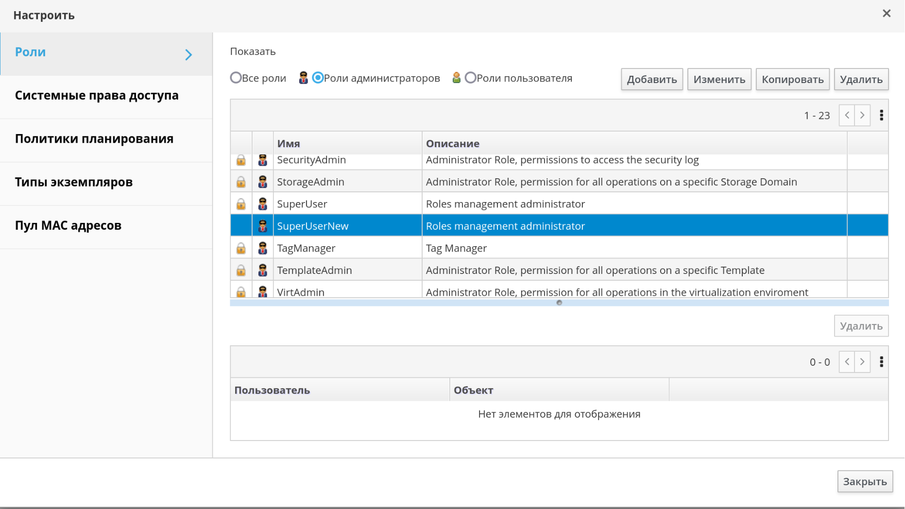

  1. Для применения внесённых изменений нажмите кнопку OK. Добавленная роль отобразится в списке ролей для настройки (рисунок 8).
Рисунок 8 ‒ Список ролей, с добавленной ролью SuperUserNew

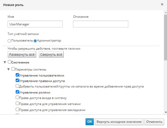

Пример "Полномочия частной роли"
Раиса работает в отделе IT и отвечает за администрирование учётных записей пользователей в системе виртуализации. Ей нужны полномочия для добавления учётных записей пользователей и для присвоения им соответствующих ролей и полномочий. Раиса не использует никаких виртуальных машин и не должна иметь доступ к администрированию хостов, ВМ, кластеров или дата-центров. Такой встроенной роли, которая предоставляла бы ей этот конкретный набор полномочий, не существует. Для настройки набора полномочий, соответствующих рабочим обязанностям Раисы, нужно создать частную роль.
Частная роль UserManager (рисунок 9) разрешает управление пользователями, полномочиями и ролями. Эти действия собраны в разделе "Система", являющимся самым верхним объектом иерархии, показанной на рисунке 10, что означает, что эти действия применимы ко всем другим объектам в системе.
Рисунок 9 ‒ Частная роль UserManager
"Тип учётной записи", указанной для этой роли, — Администратор, а это означает, что после присвоения этой роли Раиса сможет использовать как Портал администрирования, так и Портал ВМ.

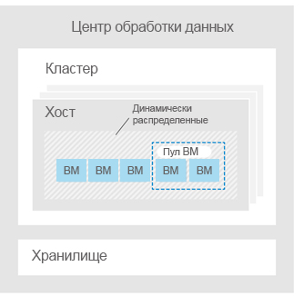

Рисунок 10 ‒ Иерархия объектов системы виртуализации
Системные полномочия
Полномочия дают пользователям возможность выполнять действия с объектами, где объекты — это либо отдельные объекты, либо контейнерные (рисунок 11). Любые полномочия, применяющиеся к контейнерному объекту, также применимы ко всем членам этого контейнера.
Рисунок 11 ‒ Полномочия и роли

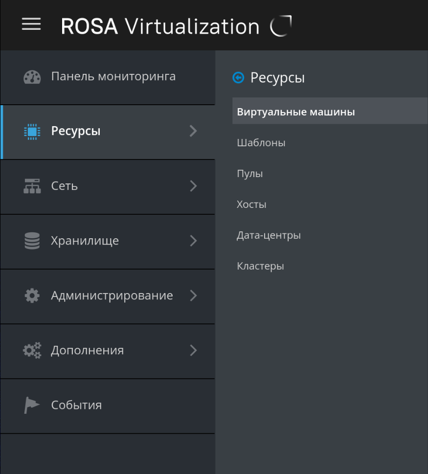

  1. Найдите название нужного ресурса и нажмите на него, чтобы просмотреть детали (рисунок 12).
{ "Рисунок 12 ‒ Ресурсы ROSA Virtualization": "Виртуальные машины" }
В качестве примера рассмотрим выбор "Ресурсы → Виртуальные машины" (рисунок 13).
Рисунок 13 ‒ Доступные ресурсы — "Виртуальные машины"

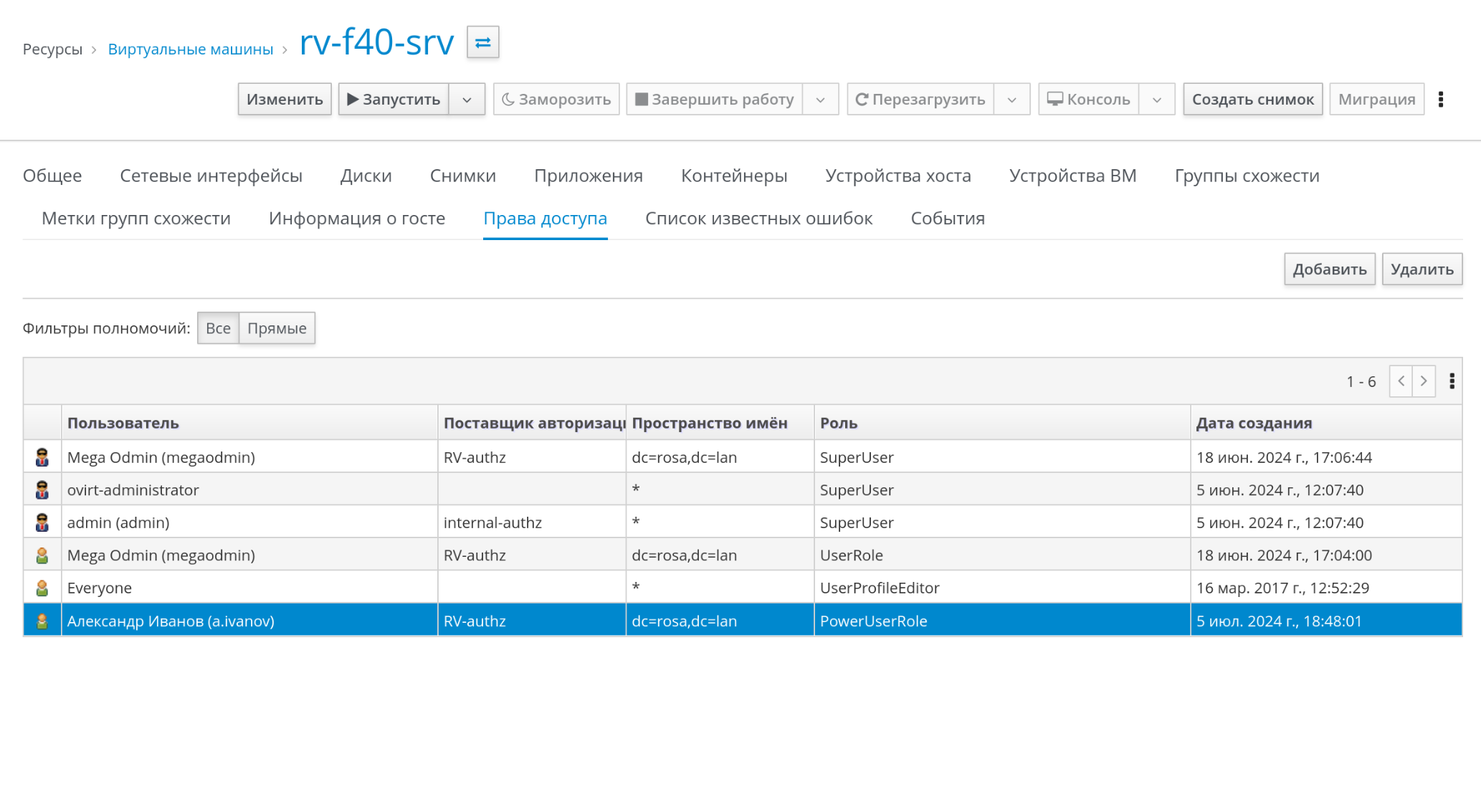

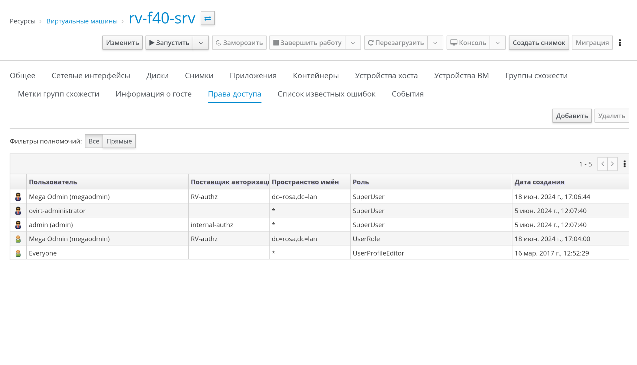

  1. Перейдите на вкладку "Права доступа"(рисунок 14), чтобы указать присвоенных пользователей, роль пользователя и наследуемые полномочия для выбранного ресурса.
Рисунок 14 ‒ "Права доступа" для выбранного ресурса (виртуальная машина)

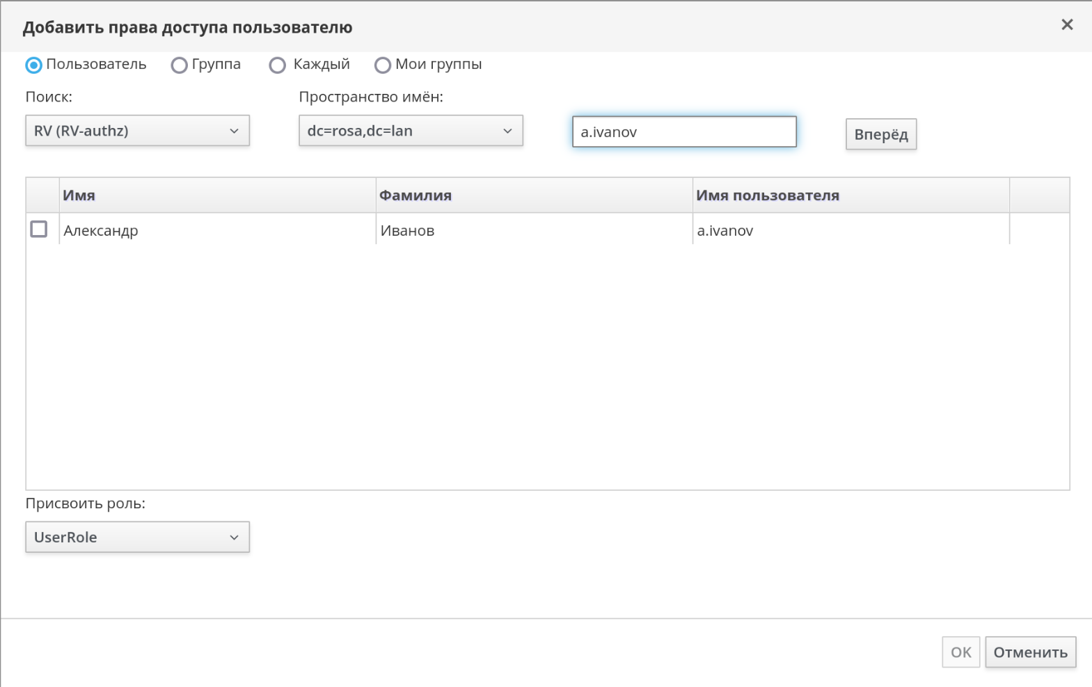

  1. Нажмите кнопку Добавить. Откроется форма для добавления пользователя и присвоения ему требуемых прав для данного ресурса (рисунок 15).
Рисунок 15 ‒ Форма для добавления пользователя и присвоения ему требуемых прав
  1. Укажите имя существующего пользователя в поле "Поиск" и нажмите кнопку Вперёд. Из полученного списка возможных совпадений выберите пользователя (рисунок 16).
В данном примере ищем пользователя a.ivanov (Александр Иванов) из домена RV (подключен как внешний сервер LDAP).
Рисунок 16 ‒ Поиск пользователя

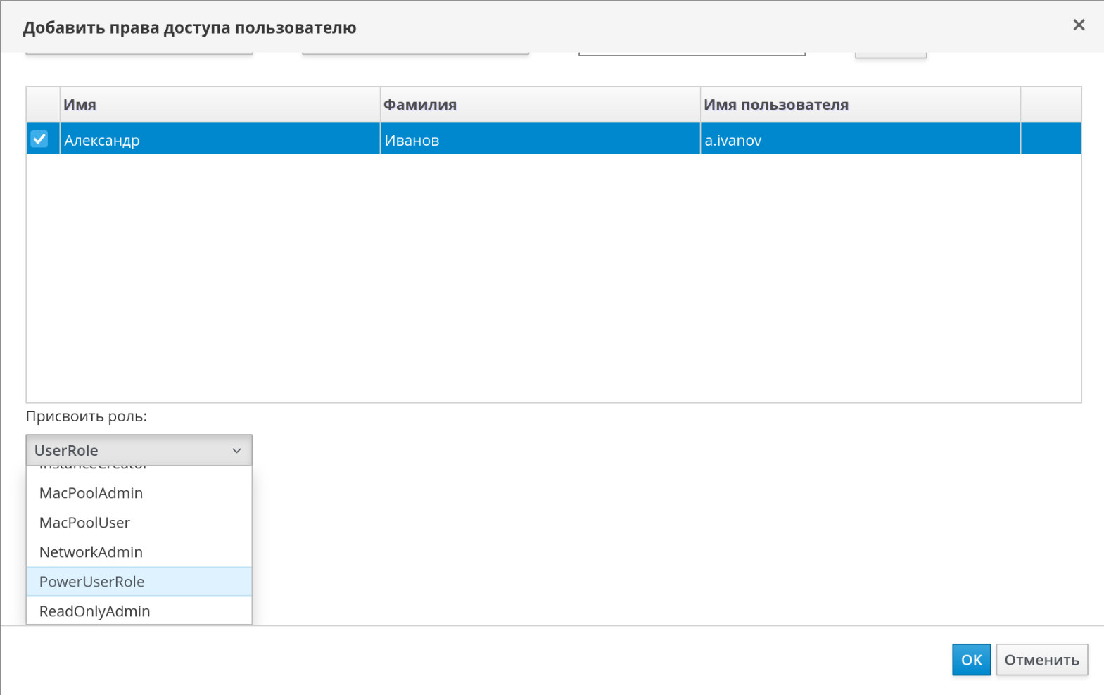

  1. Из выпадающего списка "Присвоить роль" выберите нужную роль (рисунок 17). На рисунке 17 пользователю a.ivanov (Александр Иванов) из домена RV присваивается роль PowerUserRole.
Рисунок 17 ‒ Присвоение роли выбранному пользователю
  1. Нажмите кнопку OK. В результате на указанном ресурсе действуют наследуемые полномочия выбранной роли для определенного пользователя, который получает права доступа или управления этим ресурсом (рисунок 18).
Рисунок 18 ‒ Пользователь a.ivanov получил права (роль) PowerUserRole для выбранного ресурса

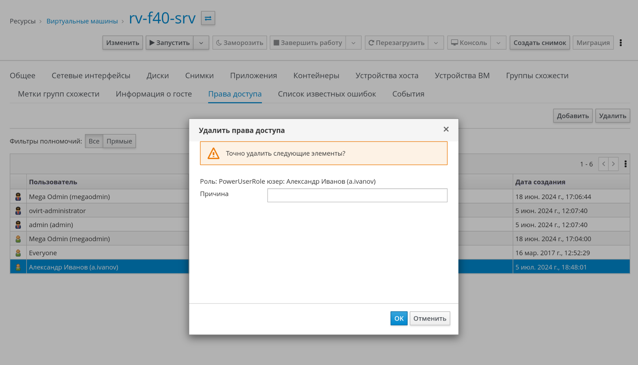

Удаление роли администратора или пользователя с ресурса
При удалении роли с ресурса пользователь теряет на этом ресурсе наследуемые полномочия, связанные с ролью.
Для удаления роли с ресурса:
  1. Найдите название нужного ресурса и нажмите на него, чтобы просмотреть детали.
  2. Перейдите на вкладку "Права доступа", чтобы указать присвоенных пользователей, роль пользователя и наследуемые полномочия для выбранного ресурса.
  3. Выберите пользователя, права которого необходимо удалить с данного ресурса (см. рисунок 18).
  4. Нажмите кнопку Удалить (рисунок 19).
Рисунок 19 ‒ Удаление прав доступа
  1. Откроется форма "Удалить права доступа". Нажмите кнопку OK для удаления прав доступа для данного пользователя/ресурса. "Права доступа" для данного пользователя/ресурса будут удалены (рисунок 20).
Рисунок 20 ‒ Права пользователя a.ivanov к данному ресурсу были удалены

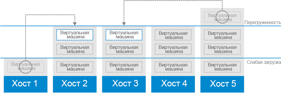

Политика планирования Evenly_Distributed равномерно распределяет загрузку на память и вычисления ЦП между всеми хостами в кластере. Дополнительные ВМ, прикреплённые к хосту, не начнут работу, если этот хост достиг хотя бы одного из указанных значений для параметров "CpuOverCommitDurationMinutes", "HighUtilization" или "MaxFreeMemoryForOverUtilized".
Политика планирования VM_Evenly_Distributed равномерно распределяет виртуальные машины между хостами на основе количества машин. "Кластер"считается несбалансированным, если на любом из хостов выполняется больше машин, чем указано в значении параметра "HighVmCount", а также если есть в наличии хоть один хост, число ВМ на котором выходит за пределы значения "MigrationThreshold".

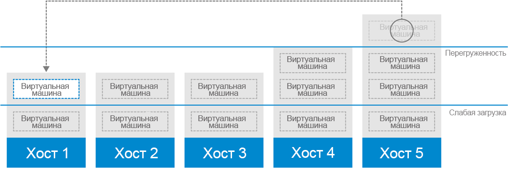

Политика планирования Power_Saving (рисунок 22) распределяет память и вычислительные мощности ЦП между хостами в выборке доступных хостов для снижения потребления энергии на недостаточно загруженных хостах. Виртуальные машины с хостов, имеющих нагрузку на ЦП ниже указанного значения слабой загрузки в течение интервала времени, превышающего указанный интервал, будут мигрировать на другие хосты с тем, чтобы работу данного хоста можно было завершить. Дополнительные ВМ, прикреплённые к хосту, не начнут работу, если этот хост достиг указанного значения высокого коэффициента использования.
Рисунок 22 ‒ Политика планирования энергосбережения (*Power Saving*)

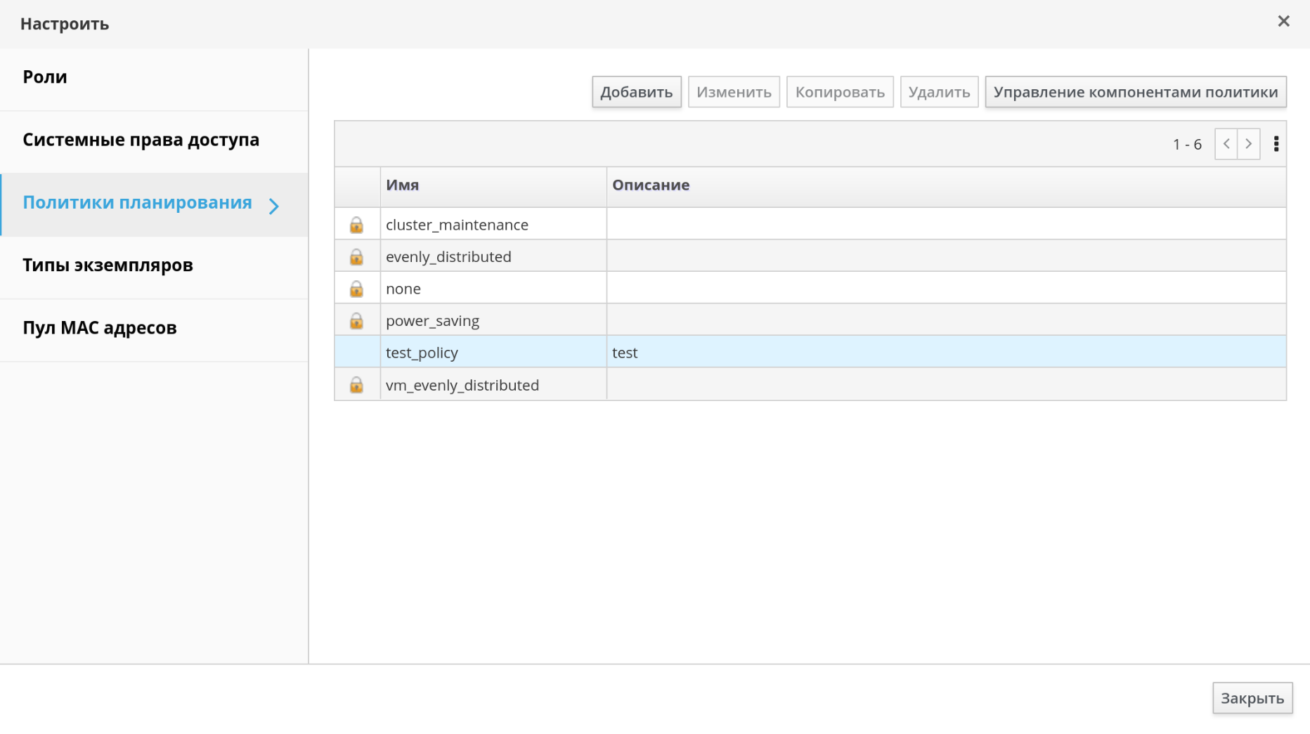

Создание политик планирования
Для контролирования логики, согласно которой ВМ распределяются по указанному кластеру в окружении виртуализации, можно создавать новые политики планирования.
Для создания политики планирования:

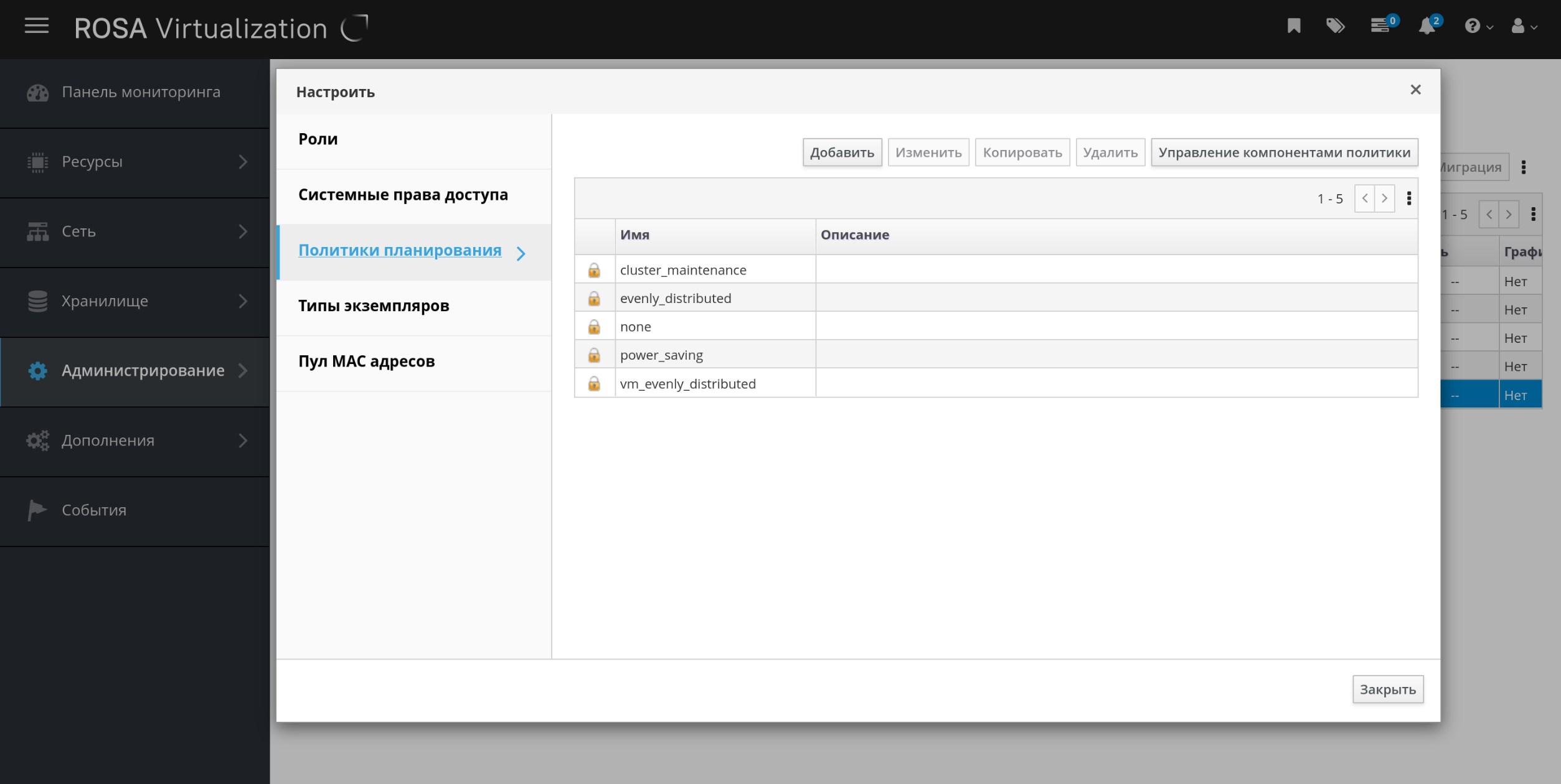

  1. Нажмите "Администрирование → Настроить".
  2. Перейдите на вкладку "Политики планирования" (рисунок 23).
Рисунок 23 ‒ Настройка политик планирования
  1. Нажмите кнопку Добавить для создания новой политики планирования (рисунок 24).

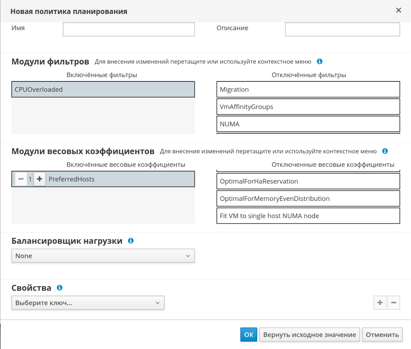

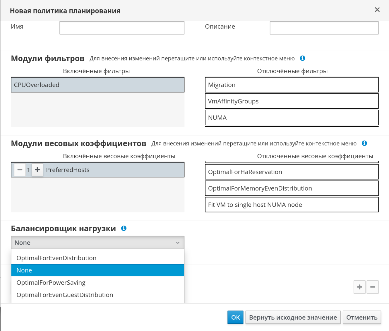

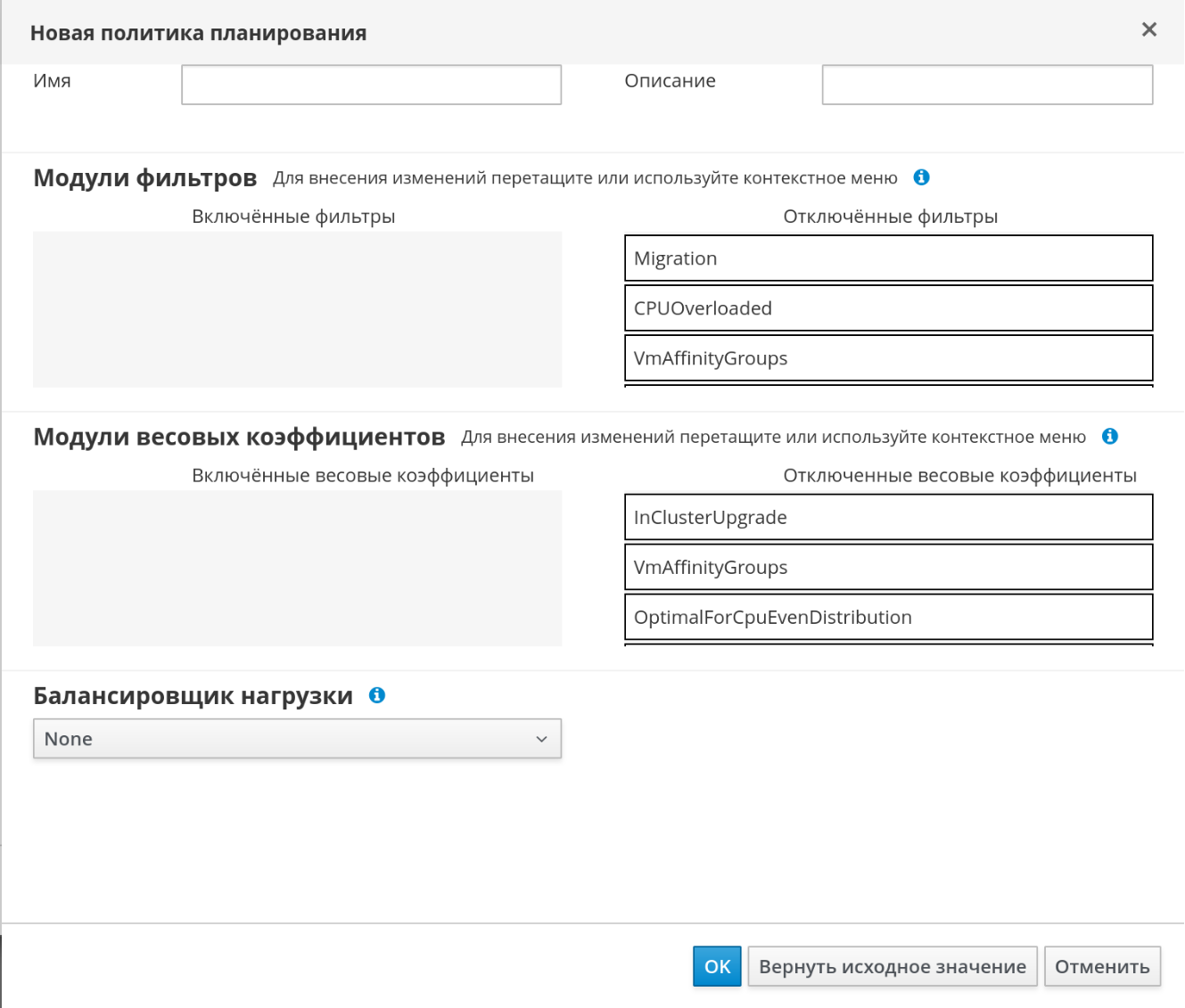

  1. Укажите "Имя" и "Описание" политики планирования.
  2. Настройте модули фильтров (рисунок 25):
    1. В разделе "Модули фильтров" перетащите предпочитаемые модули фильтров из раздела "Отключённые фильтры" в раздел "Включённые фильтры" для применения фильтров в политике планирования.
    2. Конкретные модули фильтров также можно настроить как "Первый", чтобы у него был наивысший приоритет, или "Последний", чтобы он получил самый низкий приоритет, для базовой оптимизации. Чтобы установить приоритет, нажмите на необходимый модуль фильтра, наведите курсор на пункт "Местоположение" и выберите "Первый" или "Последний".
Рисунок 25 ‒ Настройка модулей фильтров для политики планирования
  1. Настройте модули веса:
    1. В разделе "Модули весовых коэффициентов" перетащите предпочитаемые модули веса из области "Отключённые весовые коэффициенты" в область "Включённые весовые коэффициенты", чтобы применить весовые коэффициенты к политике планирования.
    2. С помощью кнопок + и – слева от включённых модулей веса повышайте или уменьшайте вес этих модулей (рисунок 25).
  2. Укажите политику балансировки нагрузки (рисунок 26):
    1. Из выпадающего списка в разделе "Балансировщик нагрузки" выберите политику балансировки нагрузки, которая будет применяться в политике планирования.
    2. Из выпадающего списка в разделе "Параметры" выберите свойство балансировки нагрузки, которое нужно применить в политике планирования, и в текстовом поле справа от этого свойства укажите значение.
    3. С помощью кнопок + и – добавьте или удалите дополнительные свойства.
Рисунок 26 ‒ Настройка балансировщика нагрузки
  1. Нажмите кнопку OK. Новая политика будет добавлена в список политик планирования (рисунок 27).

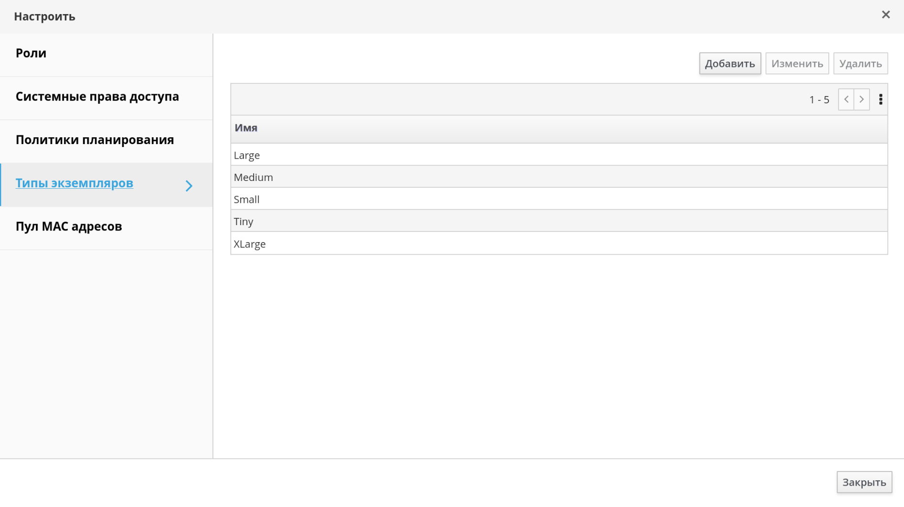

Типы экземпляров
Типы экземпляров можно использовать для настройки аппаратных составляющих ВМ. При выборе типа экземпляра при создании или редактировании ВМ параметры аппаратных составляющих будут заполнены автоматически. Это даёт пользователям возможность создавать множество ВМ с одними и теми же аппаратными компонентами без необходимости ручного заполнения каждого пункта.
По умолчанию доступен набор предварительно настроенных типов экземпляров, приведенных в таблица 13.
Администраторы также могут создавать, редактировать и удалять типы экземпляров на вкладке "Типы экземпляров" окна "Параметры".
Рядом с текстовыми полями в окнах "Новая ВМ" и "Параметры виртуальной машины", привязанными к типам экземпляров, располагаются значки звена цепочки. При изменении значения в одном из этих полей виртуальная машина будет откреплена от типа экземпляра, который сменится на "Пользовательский", а значок сменится на значок разорванного звена Разорванное звено. Но если значение будет возвращено, звено цепочки вновь соединится, и снова будет указан выбранный тип экземпляра.
Создание типов экземпляров
Администраторы могут создавать новые типы экземпляров, которые затем выбираются пользователями при создании или редактировании ВМ.
Для создания типа экземпляра:
  2. Перейдите на вкладку "Типы экземпляров" (рисунок 28). В секции справа отобразится список из доступных на данный момент экземпляров.
Рисунок 28 ‒ Выбор типа экземпляра в секции "Администрирование → Настроить"

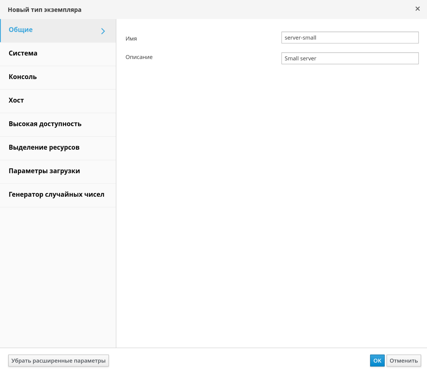

  1. Нажмите кнопку Добавить. Откроется экранная форма "Новый тип экземпляра" (рисунок 29).
Рисунок 29 ‒ Форма "Новый тип экземпляра" для добавления нового экземпляра

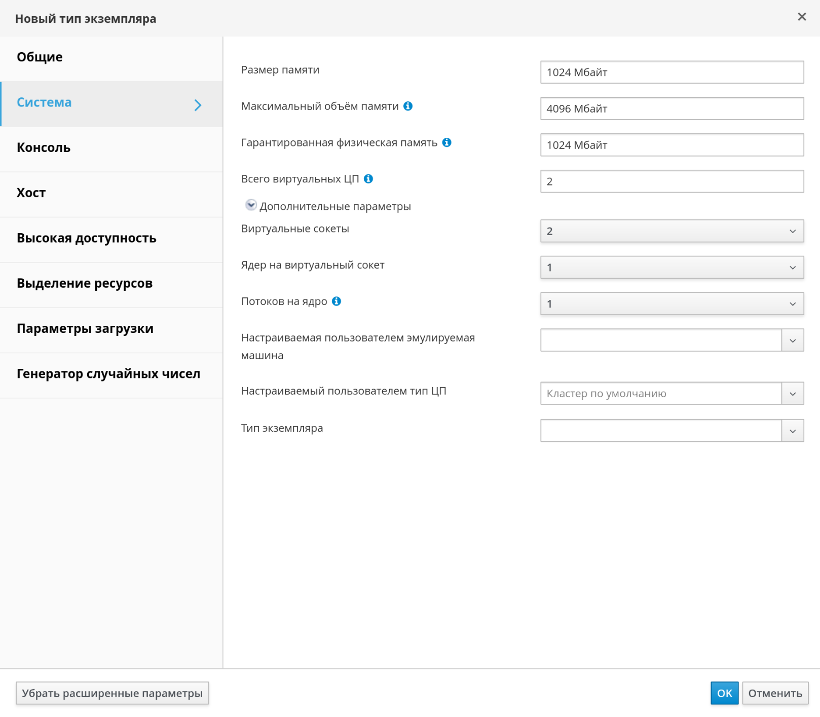

  1. Введите "Имя" и "Описание" типа экземпляра.

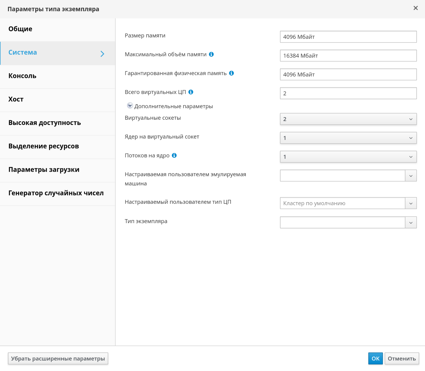

  2. Выберите секцию "Система" и нажмите "Дополнительные параметры" (рисунок 30). Настройте параметры типа экземпляра так, как это необходимо. Параметры, присутствующие в окне "Новый тип экземпляра", идентичны параметрам в окне "Новая виртуальная машина", но присутствуют только поля, имеющие отношение к типам экземпляров (см. Применение VDSM).
Рисунок 30 ‒ Секция "Система" и подсекция "Дополнительные параметры"

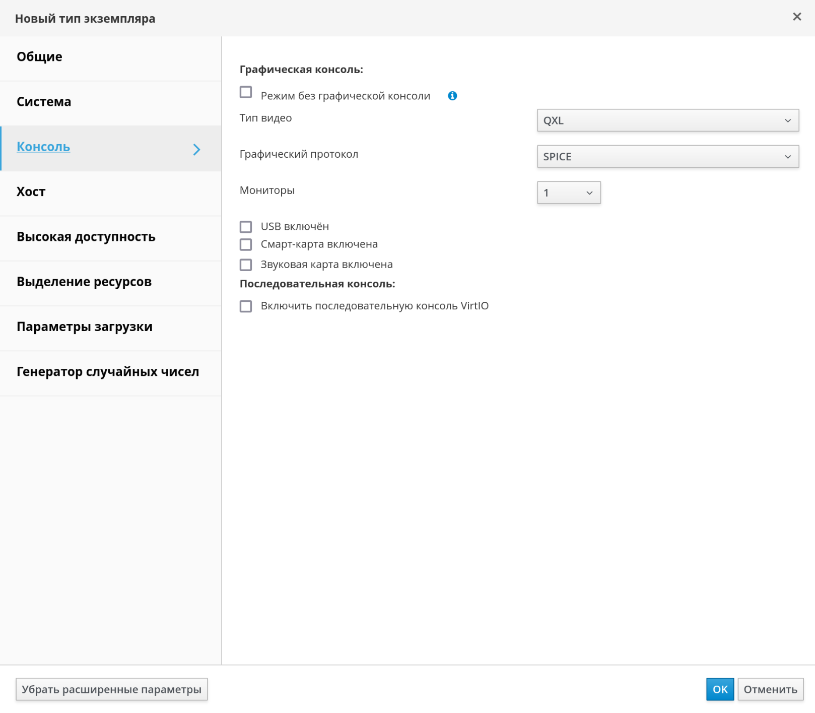

  1. Выберите секцию "Консоль" (рисунок 31) и укажите параметры консоли, используемые по умолчанию.
Рисунок 31 ‒ "Новый тип экземпляра" — секция "Консоль"

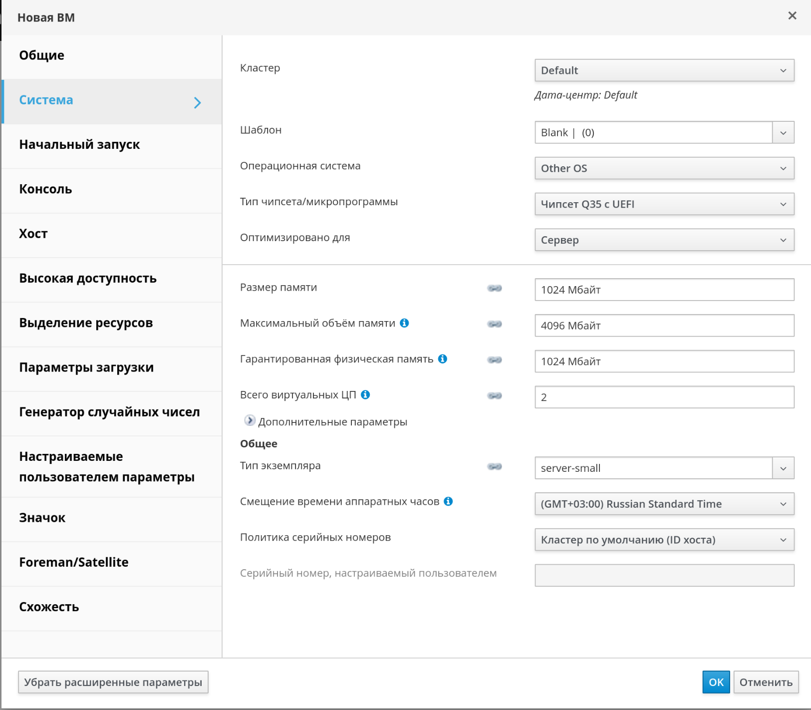

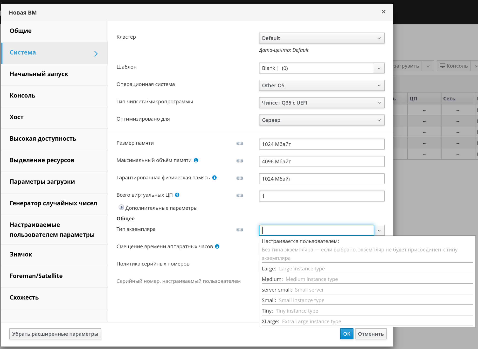

Новый тип экземпляра может быть выбран в выпадающем списке "Тип экземпляра" при создании или изменении ВМ ("Ресурсы → Виртуальные машины → Добавить") (рисунок 32).
32 ‒ Выбор типа экземпляра при создании новой ВМ
Тип экземпляра новой ВМ отображается во вкладке "Система" (рисунок 33).
Рисунок 33 ‒ При создании новой ВМ выбран экземпляр (Тип экземпляра) server-small

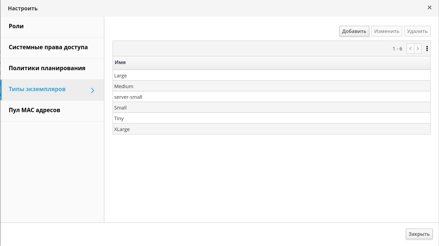

В примере на рисунке 34 добавлен новый тип экземпляра server-small.
Рисунок 34 ‒ Секция "Типы экземпляров" — список экземпляров с добавленным новым типом экземпляра

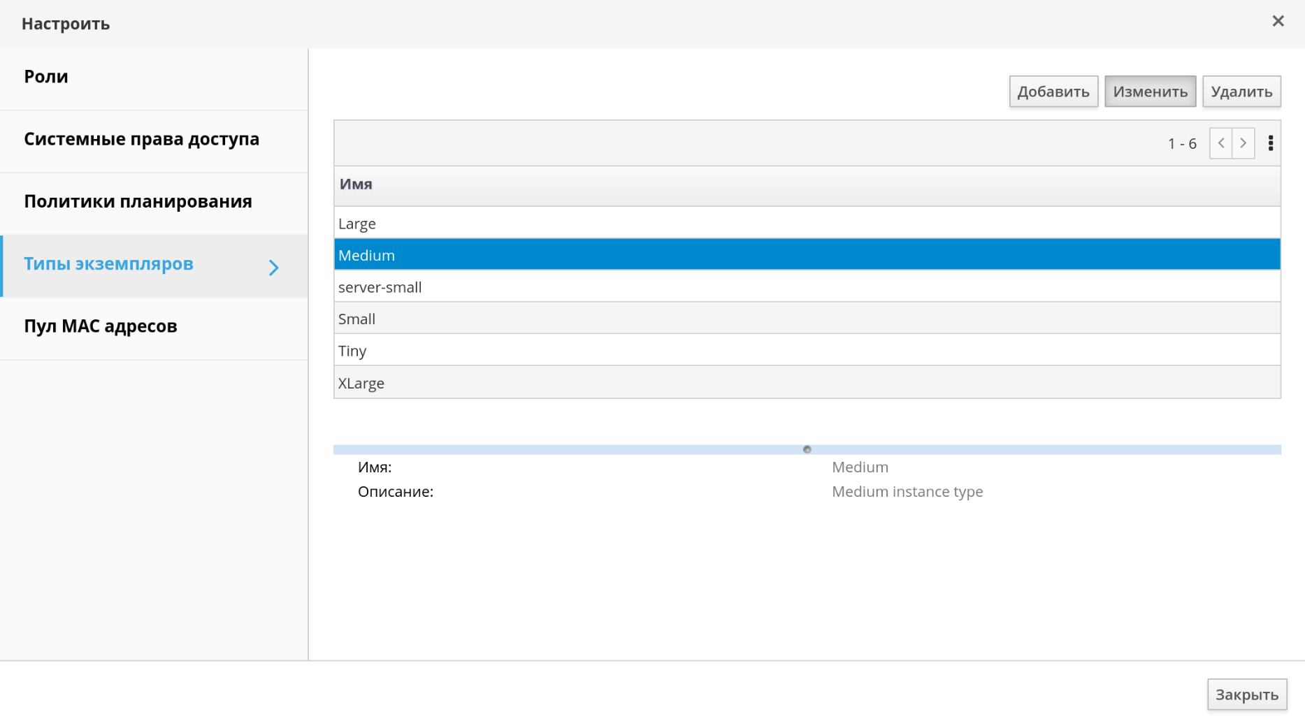

Изменение типов экземпляров
В окне "Параметры" администраторы могут изменять типы экземпляров.
Для изменения параметров типов экземпляров:
  2. Перейдите на вкладку "Типы экземпляров".
  3. Выберите изменяемый тип экземпляра.
  4. Нажмите кнопку Изменить (рисунок 35).
Рисунок 35 ‒ Выбор типа экземпляра для внесения изменений
  1. Измените параметры экземпляра так, как это необходимо (рисунок 36).
Рисунок 36 ‒ Изменение параметров экземпляра

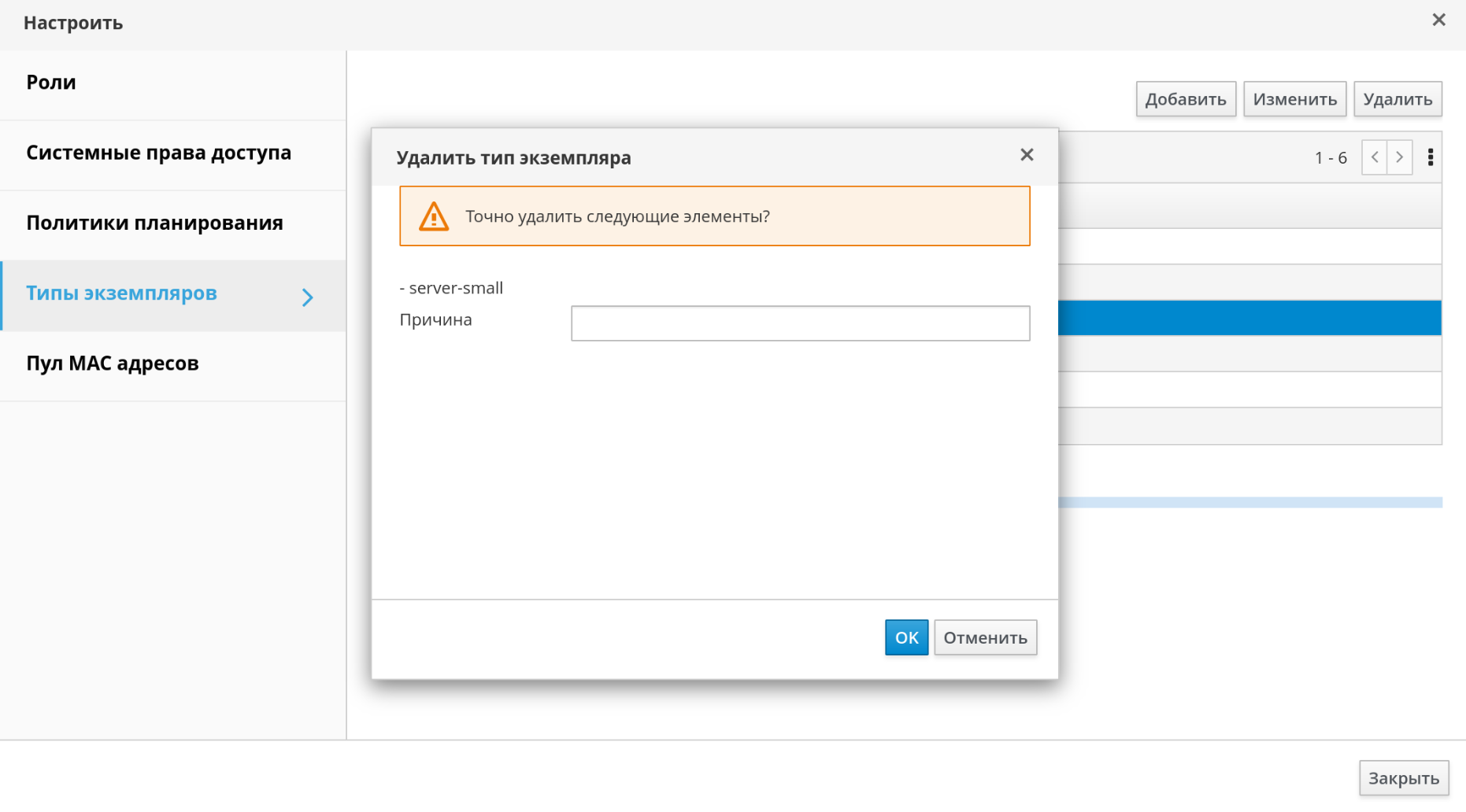

Для удаления типа экземпляра:
  3. Выберите удаляемый тип экземпляра.
  4. Нажмите кнопку Удалить (рисунок 37).
  5. При наличии ВМ, созданных на основе этого типа экземпляра, появится предупреждающее окно со списком привязанных машин. Для удаления типа экземпляра установите флажок "Подтвердить операцию". В противном случае нажмите кнопку Отмена.
  6. Нажмите кнопку OK для подтверждения удаления экземпляра (рисунок 37) или кнопку Отменить для отмены удаления.
{ "Рисунок 37 ‒ \"Удалить тип экземпляра\" ‒ подтвердить удаление (опционально": "указать причину удаления)" }
Тип экземпляра будет удалён из списка "Типы экземпляров" и его больше нельзя будет использовать во время создания новых ВМ. Все ВМ, ранее прикреплённые к этому типу экземпляра, теперь будут прикреплены к типу "Пользовательский", то есть без типа экземпляра.

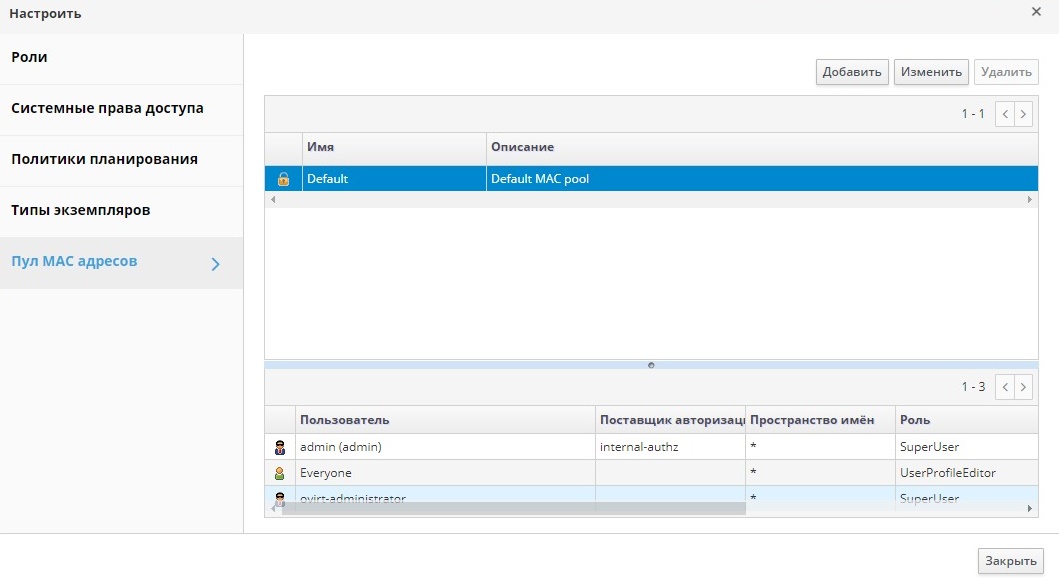

Пулы MAC-адресов
Пулы MAC-адресов определяют диапазон(ы) MAC-адресов, выделенные для каждого кластера. Пул MAC-адресов настраивается для каждого кластера. Используя пулы MAC-адресов, система виртуализации может автоматически создавать и присваивать MAC-адреса новым устройствам в виртуальной сети, что помогает предотвратить дублирование адресов. Пулы MAC-адресов более продуктивно работают с памятью, если все адреса, относящиеся к кластеру, находятся в диапазоне присвоенного пула.
Несколько кластеров могут разделять один и тот же пул MAC-адресов, но каждому кластеру присваивается один пул. Система виртуализации создаёт изначальный пул MAC-адресов, который используется в случае, если не будет присвоено ни одного пула. Подробности о присвоении кластерам пулов MAC-адресов приведены в п. Задачи при работе с кластерами.
Примечание — Если сеть разделяют более одного кластера системы виртуализации, не полагайтесь только на изначальный пул MAC-адресов, так как ВМ каждого кластера попытаются использовать один и тот же диапазон адресов, что приведёт к конфликтам. Во избежание конфликтов MAC-адресов проверяйте диапазоны пулов, чтобы каждому кластеру был присвоен уникальный диапазон MAC-адресов.
Пул MAC-адресов присваивает следующий доступный адрес, следующий за последним адресом, возвращённым в пул. Если в диапазоне не осталось адресов, поиск начинается снова с начала диапазона. При наличии в одном пуле нескольких диапазонов MAC-адресов с доступными адресами диапазоны обслуживают входящие запросы в том же порядке, что и выбираются доступные MAC-адреса.
Полномочия пользователей пула задаются через роли и определяют, какие дата-центры могут использовать пул MAC-адресов. Подробности о добавлении новых полномочий пользователям приведены в п. Роли.
Создание пулов MAC адресов
Для создания пула MAC адресов:
  2. Перейдите на вкладку "Пул MAC адресов" (рисунок 38).
Рисунок 38 ‒ Меню "Пул МАС адресов"

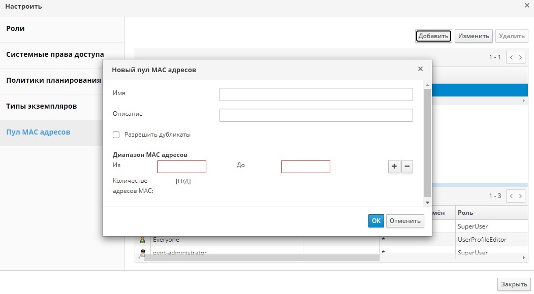

  2. Введите "Имя" и "Описание" нового пула MAC-адресов (рисунок 39).
Рисунок 39 ‒ Новый пул МАС-адресов
  1. Установите флажок "Разрешить дубликаты", чтобы разрешить использование в пуле одного и того же MAC-адреса более одного раза. Пул не будет автоматически использовать дублирующий MAC-адрес, но включение параметра, разрешающего дубликаты, означает, что пользователь может вручную использовать дублирующий адрес.
Примечание — Если в одном пуле дубликаты разрешены, а в другом пуле — нет, то каждый MAC-адрес может один раз использоваться в пуле с запрещёнными дубликатами и много раз использоваться в пуле с разрешёнными дубликатами.
  1. Укажите необходимый "Диапазон MAC адресов". Для указания нескольких диапазонов нажмите кнопку + в одной строке с полями "Из" и "До".
  2. Нажмите кнопку OK.
