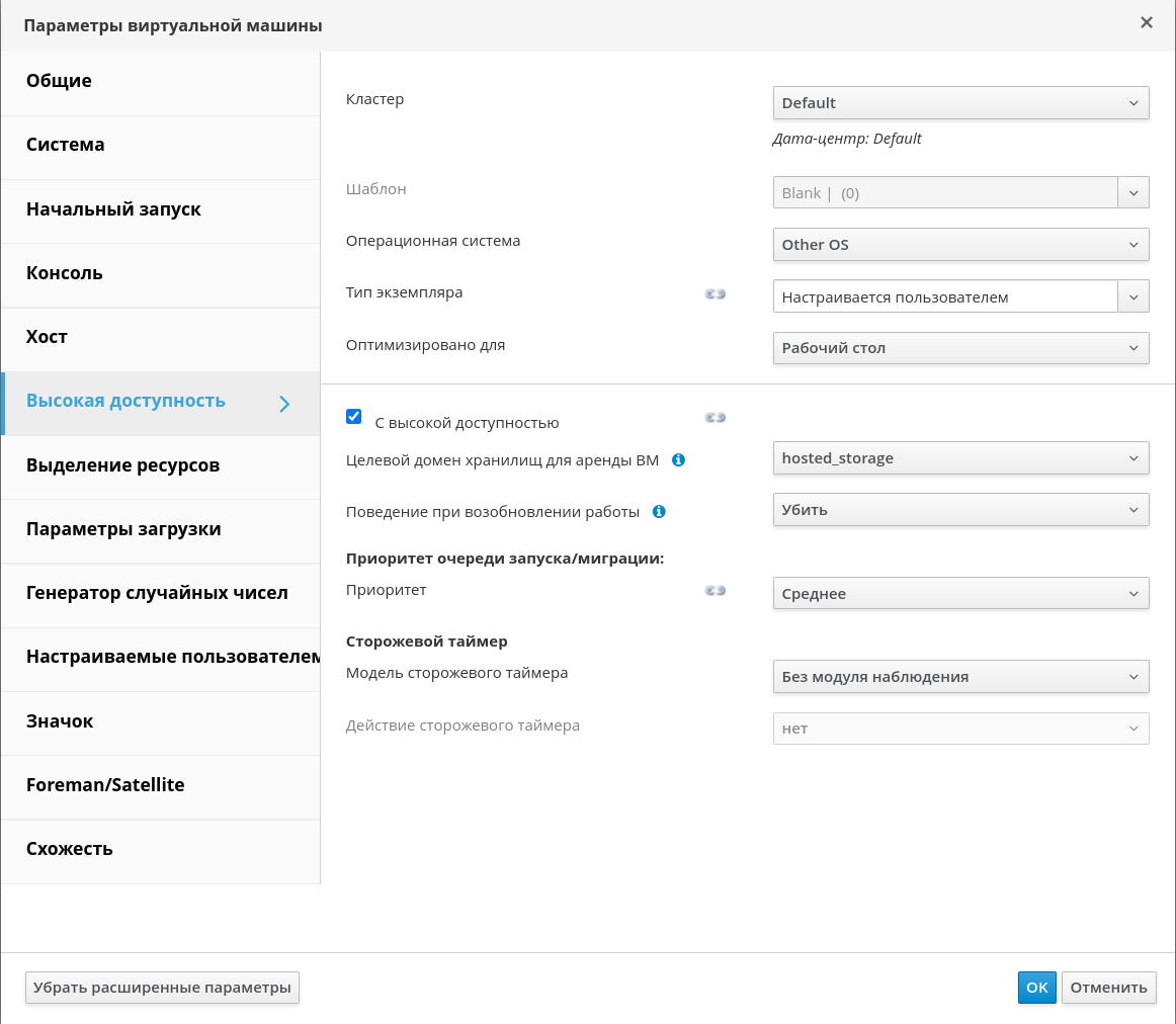

Настройка высокодоступной ВМ
Механизм высокой доступности должен настраиваться отдельно для каждой ВМ.
Действия по настройки высокодоступной ВМ:
  2. выбрать ВМ;
  3. нажать кнопку Изменить;
  4. перейти на вкладку "Высокая доступность" (рисунок 45);
Рисунок 45 ‒ Настройка высокодоступной ВМ
  1. для активации механизма высокой доступности ВМ установить флажок "С высокой доступностью";
  2. из выпадающего списка "Целевой домен хранилища для аренды ВМ" выбрать домен хранения, в котором будет выделена аренда ВМ, или выбрать параметр "Без аренды ВМ" (см. п. Общие сведения о высокой доступности);
  3. из выпадающего списка "Поведение при возобновлении работы" выбрать "Автоматическое возобновление", "Оставить в приостановленном состоянии" или "Убить". При настроенной аренде ВМ единственным доступным вариантом будет значение "Убить" (см. п. Параметры высокой доступности ВМ);
  4. из выпадающего списка "Приоритет" выбрать "Высокий", "Средний" или "Низкий", при этом учесть, что при активации миграции создаётся очередь, из которой ВМ с высоким приоритетом мигрируют первыми, и, если в кластере заканчиваются ресурсы, мигрируют только ВМ с высоким приоритетом;
  5. нажать кнопку OK.
