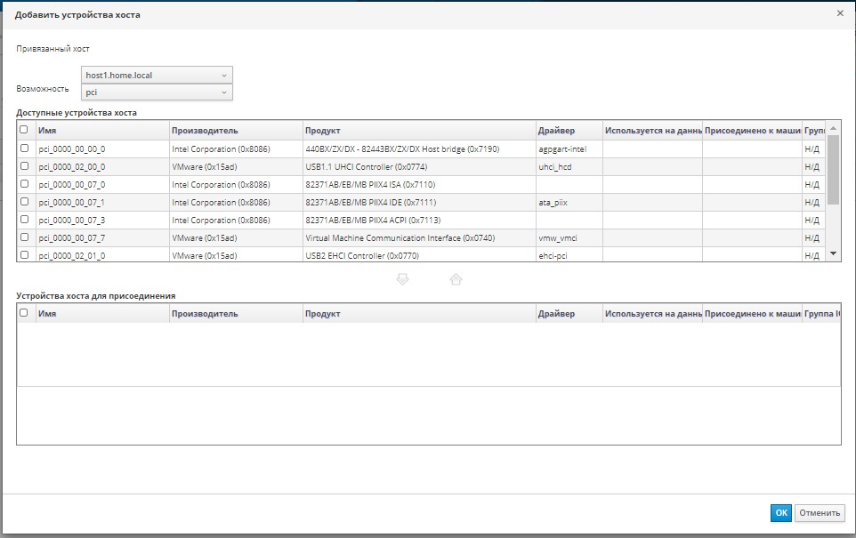

  4. нажать кнопку Добавить устройство, чтобы открыть окно "Добавить устройства хоста" (рисунок 42);
Рисунок 42 ‒ Добавление устройств хоста
  1. в выпадающем меню "Привязанный хост" выбрать хост;
  2. в выпадающем меню "Возможность" выбрать "pci", "scsi" или "usb_device" для просмотра соответствующих списков устройств хоста;
  3. на панели "Доступные устройства хоста" отметить устройства, которые необходимо подключить к ВМ, после чего нажать на кнопку со стрелкой вниз, чтобы переместить эти устройства на панель "Устройства хоста для присоединения";
  4. после перемещения всех необходимых устройств на панель "Устройства хоста для присоединения" нажать кнопку OK, чтобы присоединить выбранные устройства к ВМ.
