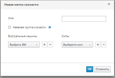

  5. указать "Имя" метки схожести (рисунок 44);
  6. в выпадающих списках выбрать ВМ и хосты, связанные с меткой схожести;
  7. использовать для добавления дополнительных хостов и ВМ кнопку + (плюс);
  8. нажать кнопку OK.
Рисунок 44 ‒ Создание метки схожести
