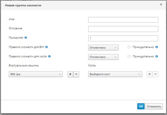

Создание групп схожести
Действия по созданию группы схожести:
  2. нажать на имя ВМ, чтобы перейти к подробному просмотру;
  3. перейти на вкладку "Группы схожести";
  4. нажать кнопку Добавить;
  5. ввести "Имя" и "Описание" группы схожести (рисунок 43);
  6. из выпадающего списка "Правило схожести для ВМ" выбрать "Положительная" для правила положительной схожести или "Отрицательная" ‒ для правила отрицательной схожести, а для отключения правила схожести выбрать "Отключено";
  7. для жёсткого принудительного выполнения выбранного правила схожести установить флажок "Принудительно";
  8. из выпадающего списка выбрать ВМ для добавления в группу схожести;
  9. для добавления или удаления ВМ из группы схожести использовать соответственно кнопки + (плюс) или – (минус);
  10. нажать кнопку OK.
Рисунок 43 ‒ Создание группы схожести
