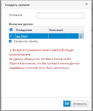

  4. ввести описание снимка в соответствующее поле (рисунок 41);
  5. выбрать (установить флажок) необходимые диски;
Рисунок 41 ‒ Создание снимка ВМ
Примечание ‒ Если диски не были выбраны, будет создан частичный снимок ВМ без дисков.
  1. установить флажок "Сохранить память", чтобы включить память выполняющейся ВМ в снимок;
  2. нажать кнопку OK.
