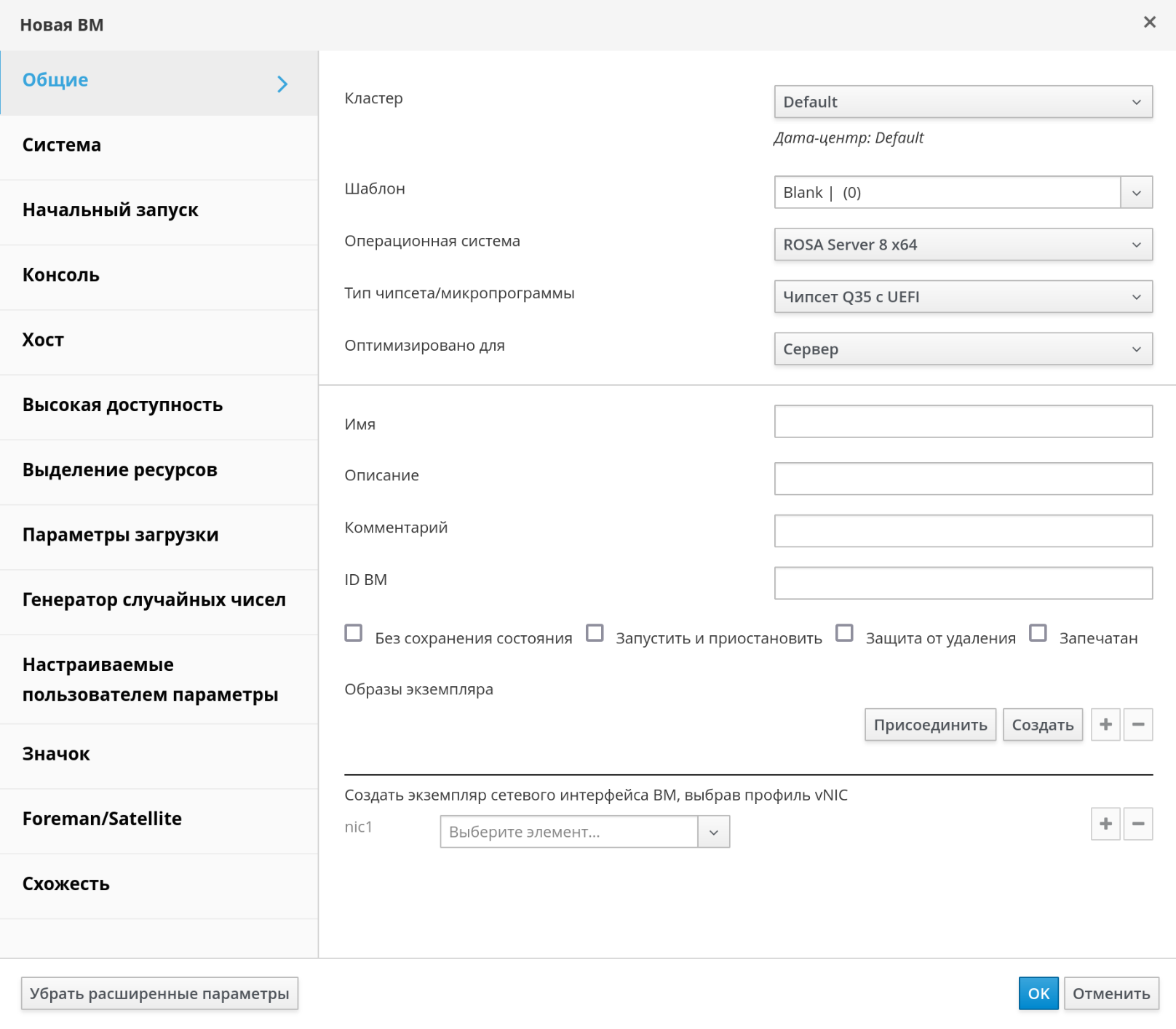

Для создания новой ВМ для сервера IPA необходимо:
  1. авторизоваться на Портале администрирования СУСВ. На экране появится интерфейс Портала администрирования с главным меню СУСВ;
  2. в главном меню СУСВ выбрать пункт "Ресурсы → Виртуальные машины" и нажать кнопку Добавить. На экране появится вкладка "Общие" окна "Новая ВМ" (рисунок 78);
Рисунок 78 – Вкладка "Общие" окна "Новая ВМ"для создания новой виртуальной машины
  1. в поле "Имя" ввести уникальное наименование для новой ВМ (например, "Server-IPA");

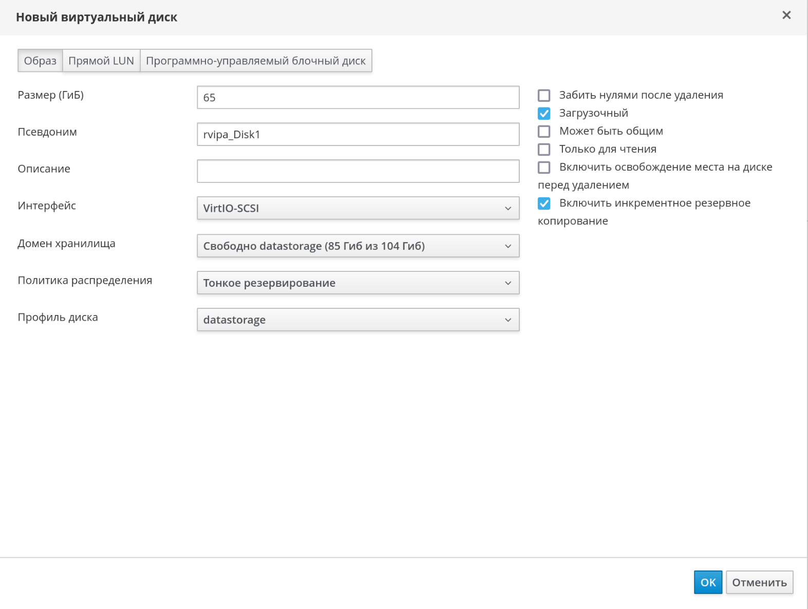

  2. для создания виртуального диска ВМ нажать кнопку Создать. На экране появится окно "Новый виртуальный диск" (рисунок 79);
Рисунок 79 – Окно "Новый виртуальный диск"
  1. в поле "Размер (ГиБ)" указать размер виртуального диска не менее 62 ГБ;
  2. после настройки опциональных параметров виртуального диска нажать кнопку ОК для сохранения указанных значений и возвращения в окно "Новая ВМ";

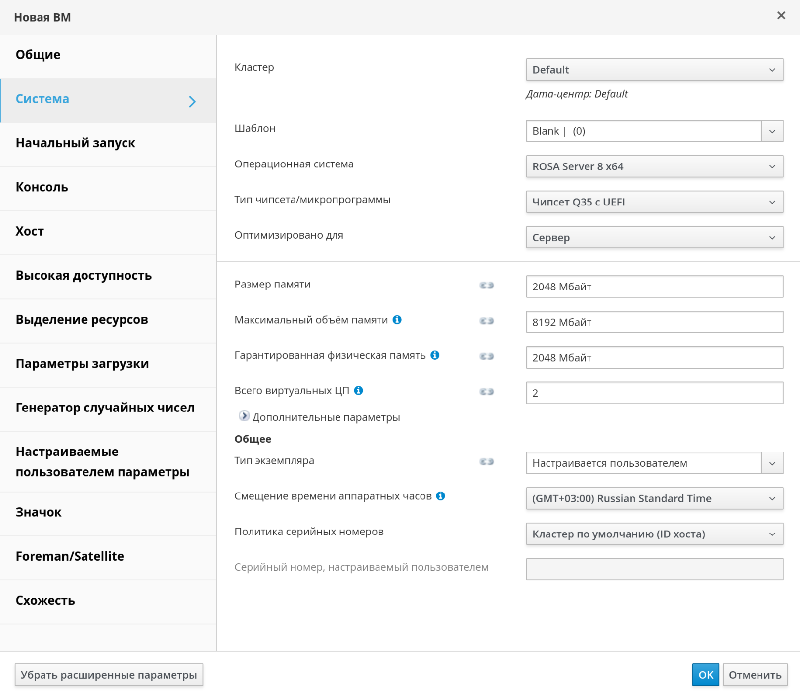

  3. в окне "Новая ВМ" перейти на вкладку "Система" (рисунок 80);
Рисунок 80 – Вкладка "Система"
  1. в поле "Размер памяти" указать объем используемой оперативной памяти не менее 2 ГБ. В поле "Всего виртуальных ЦП" указать требуемое число виртуальных процессоров (ядер) (рисунок 80);
  2. выбрать региональные настройки;

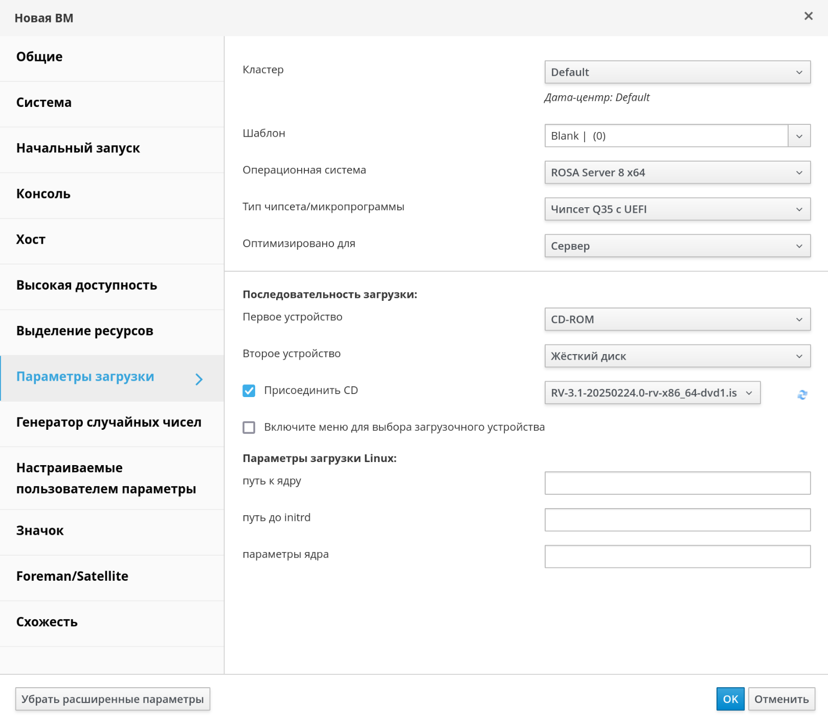

  3. перейти на вкладку "Параметры загрузки" (рисунок 81);
Рисунок 81 – Вкладка "Параметры загрузки"
  1. установить последовательность загрузки устройств. Для последующей установки ОС с загруженного образа с дистрибутивом сервера IPA выбрать из выпадающего списка "Первое устройство" значение "CD-ROM", а из выпадающего списка "Второе устройство" значение "Жесткий диск" (рисунок 81);
  2. установить флажок "Присоединить CD" и выбрать из выпадающего списка образ с дистрибутивом (файл RV-4.0-20260116.0-rv-x86_64-dvd1.iso);
  3. для применения всех сделанных настроек и создания новой ВМ нажать кнопку ОК;

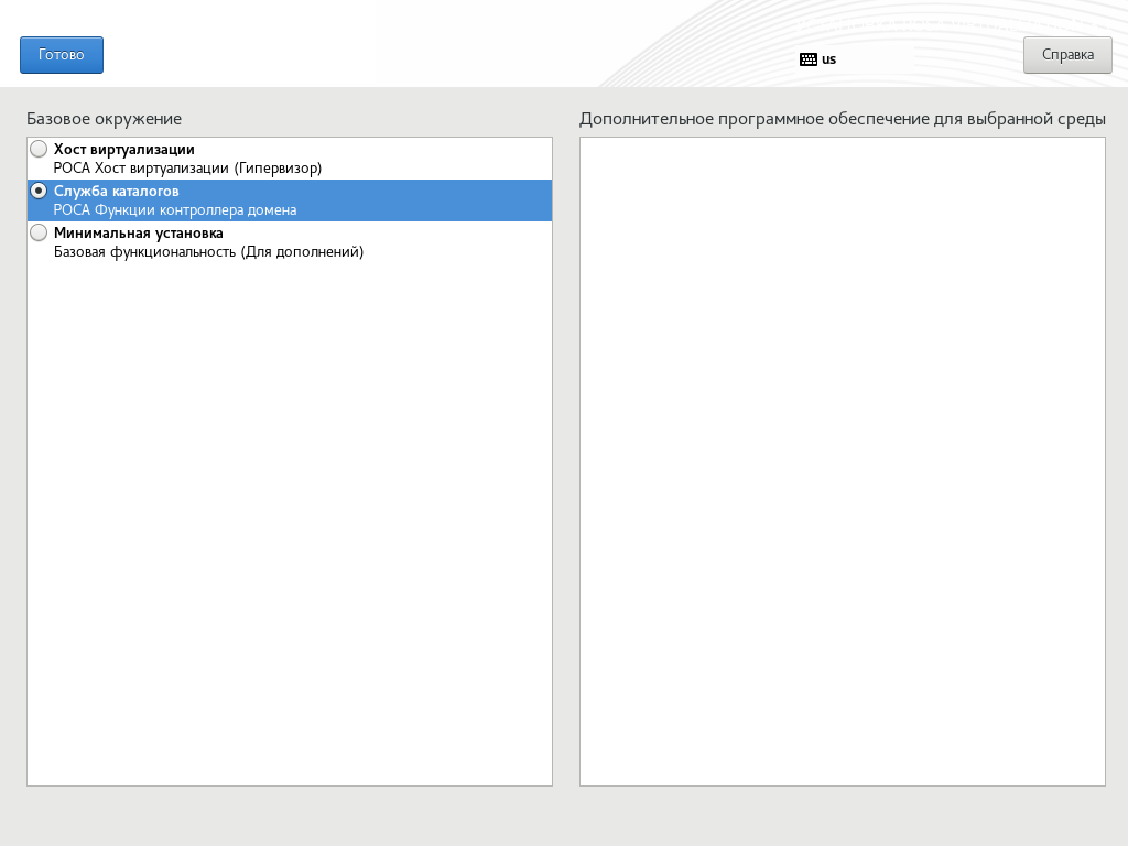

В секции "Выбор программ" необходимо установить переключатель "Базовое окружение" в положение "Служба каталогов (РОСА Функции контроллера домена)" (рисунок 83) для установки соответствующего базового ПО в систему.
Рисунок 83 – Выбор базового ПО для установки: "Служба каталогов ‒ РОСА Функции контроллера домена"

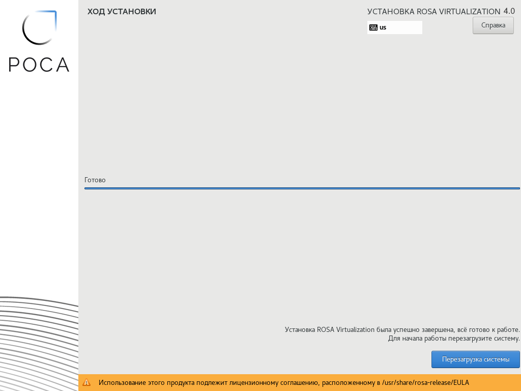

После настройки всех обязательных параметров необходимо нажать кнопку Начать установку для старта процесса установки ОС (рисунок 82).
После завершения процесса установки необходимо нажать кнопку Перезагрузка системы (рисунок 84).
Рисунок 84 – Окно с информацией о завершении установки системы и кнопкой перезагрузки системы
Далее на физическом сервере следует извлечь DVD или USB-накопитель, с которого выполнялась установка, а в настройках ВМ установить приоритет загрузки с жесткого диска.

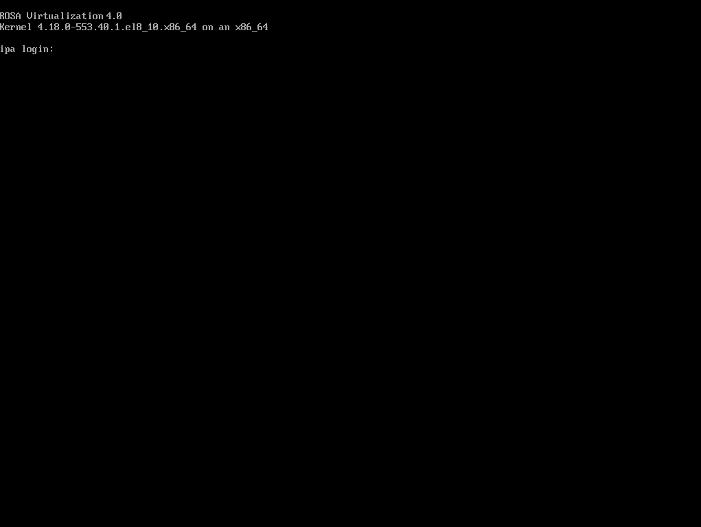

После перезагрузки ОС на экране появится строка приглашения командного интерпретатора для входа в систему и дальнейшего выполнения сценария установки и настройки ПО сервера IPA. Вход в систему осуществляется с использованием логина и пароля учетной записи суперпользователя root (рисунок 85).
Рисунок 85 – Вход в систему ‒ системная консоль

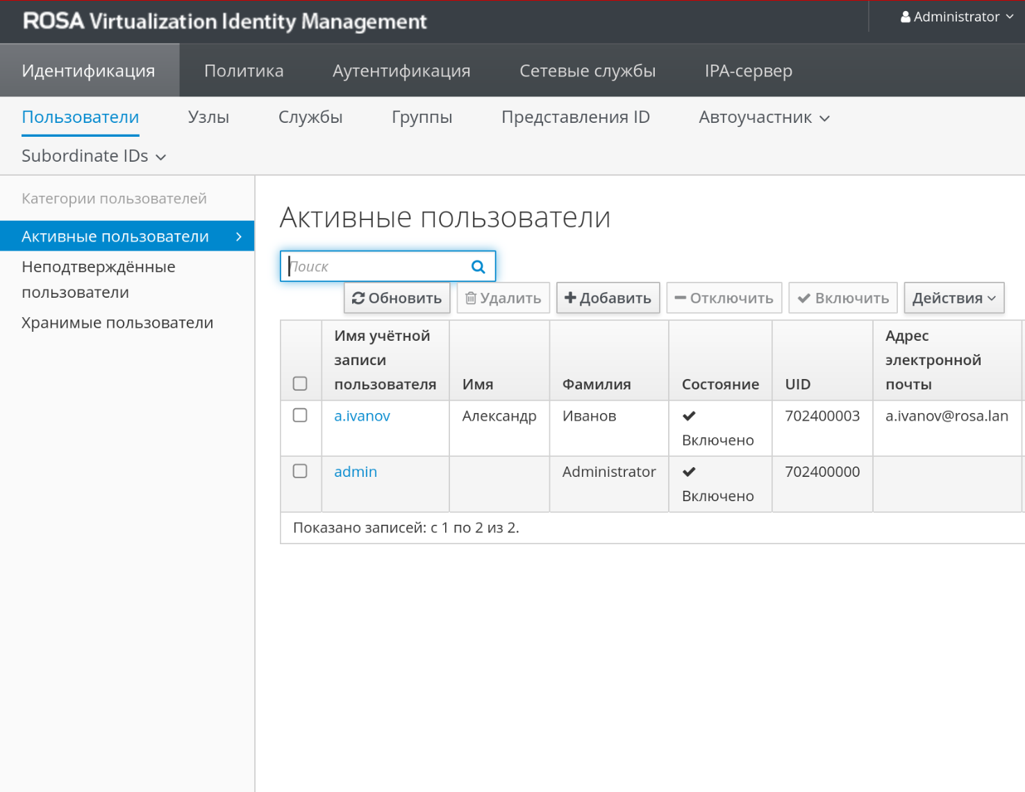

Для добавления новых пользователей в каталог пользователей сервера IPA можно воспользоваться консольной утилитой:
ipa user-add
или использовать веб-интерфейс сервера IPA.

Пример добавления нового пользователя с логином "a.ivanov", именем "Александр", фамилией "Иванов" и отображаемым именем "Александр Иванов":
ipa user-add a.ivanov \
--first="Александр" \
--last="Иванов" \
--displayname="Александр Иванов"
По умолчанию пользователь будет добавлен в группу ipausers:
> --last="Иванов" \
Добавлен пользователь "a.ivanov"
Имя учётной записи пользователя: a.ivanov
Имя: Александр
Фамилия: Иванов
Полное имя: Александр Иванов
Отображаемое имя: Александр Иванов
Инициалы: АИ
Домашний каталог: /home/a.ivanov
GECOS: Александр Иванов
Оболочка входа: /bin/sh
Имя учётной записи: a.ivanov@ROSA.LAN
Псевдоним учётной записи: a.ivanov@ROSA.LAN
Адрес электронной почты: a.ivanov@rosa.lan
UID: 702400003
ID группы: 702400003
Пароль: False
Участник групп: ipausers
Доступные ключи Kerberos: False
Строка "Участник групп: ipausers" показывает, что данный пользователь был добавлен в группу ipausers.

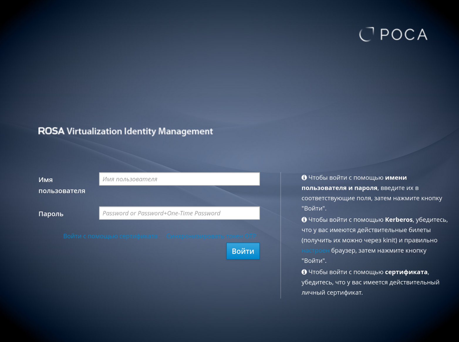

Вход в веб-интерфейс сервера IPA
Для доступа к веб-интерфейсу необходимо ввести в адресной строке браузера (на внешней рабочей станции) доменное имя или IP-адрес сервера IPA, например:
https://ipa.rosa.lan
На экране появится окно авторизации интерфейса (рисунок 86).
Рисунок 86 – Окно авторизации интерфейса управления сервером IPA
Первичный вход в интерфейс управления сервером IPA осуществляется от имени учетной записи администратора admin. Предварительно необходимо получить билет Kerberos для учетной записи admin, выполнив в консоли команду:
kinit admin
Для входа в интерфейс нужно ввести имя (логин) и пароль пользователя в соответствующие поля, после чего нажать кнопку Войти.
После входа в веб-интерфейс сервера IPA будет отображена панель управления сервером IPA. По умолчанию будет открыта вкладка "Идентификация → Активные пользователи" (рисунок 87).
Рисунок 87 – Веб-интерфейс сервера IPA ‒ вкладка "Идентификация" → "Активные пользователи"
Если ранее какие-либо пользователи уже были добавлены в каталог IPA, используя интерфейс командной строки, то эти пользователи будут отображены в списке активных пользователей.
