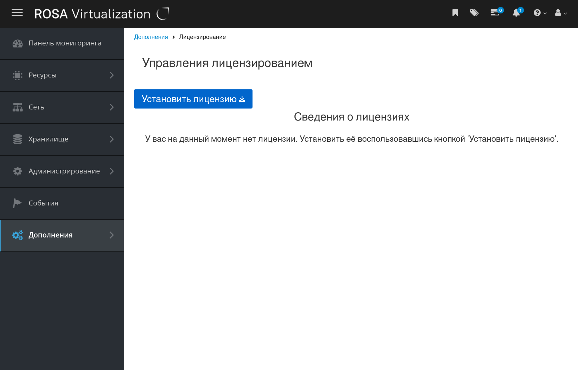

Для активации лицензии РОСА Виртуализация требуется открыть меню "Дополнения" Портала администрирования и выбрать секцию "Лицензирование".
В открывшемся окне для управления лицензированием РОСА Виртуализация нажать на кнопку Установить лицензию для начала процесса установки лицензии (рисунок 70).
Рисунок 70 – Управление лицензированием РОСА Виртуализация

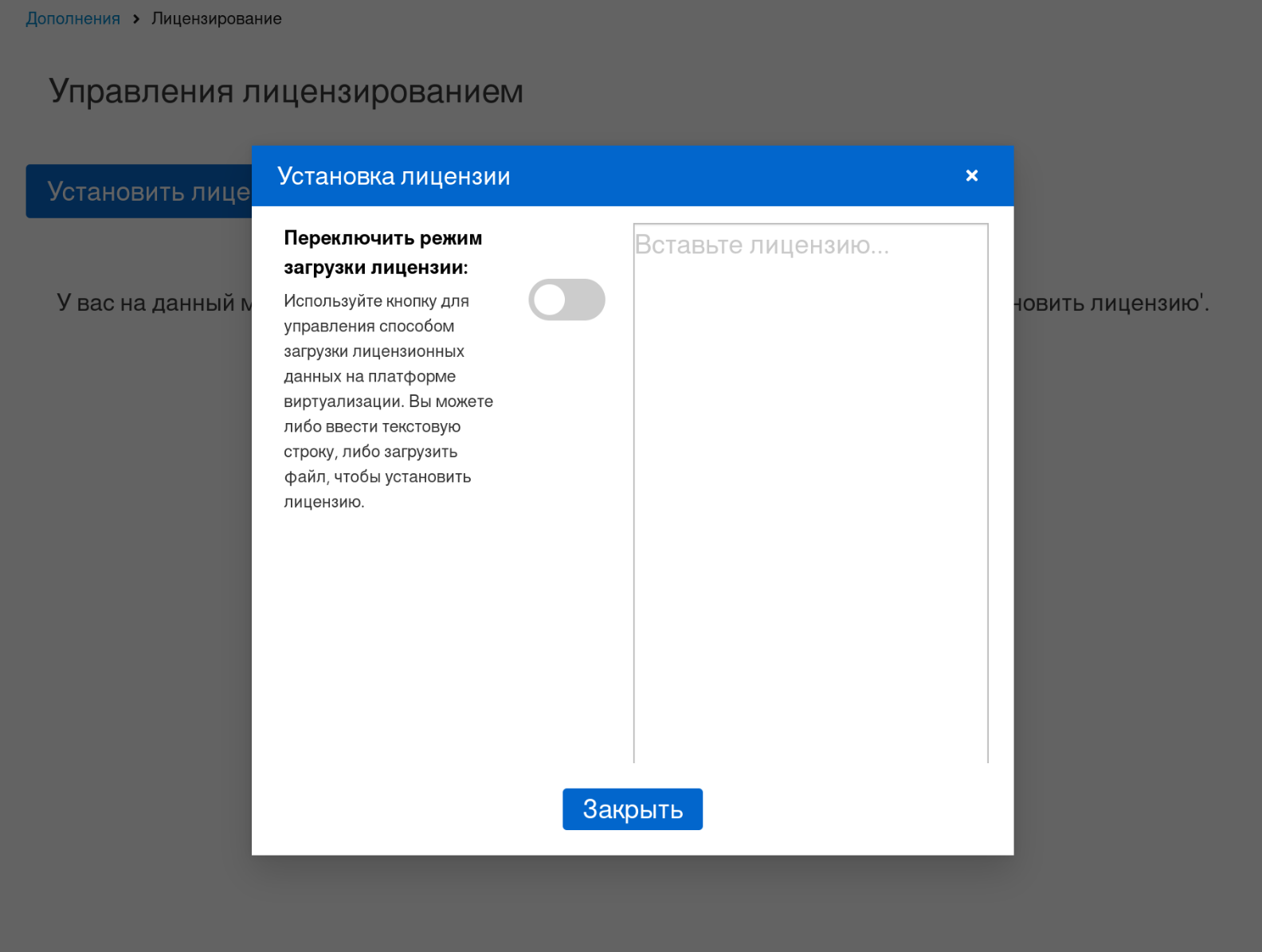

На экране откроется форма для установки лицензии (рисунок 71). В этой форме есть два варианта установки лицензий:
  • Установка путем вставки скопированного ключа лицензии.
  • Установка путем вставки файла лицензий.
Установка ключа лицензии
Если имеется лицензия (электронный ключ активации) в виде текстового файла, можно скопировать его содержимое в буфер обмена и вставить в поле ввода справа (поле "Вставить лицензию"). Затем нажать на кнопку Загрузить и после валидации лицензии ‒ на кнопку Закрыть.

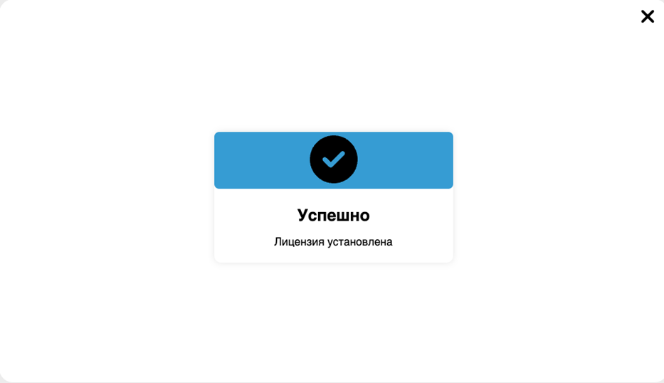

При корректном окончании установки лицензии отобразится сообщение об успехе (рисунок 72).
Рисунок 72 – Успешная установка лицензии

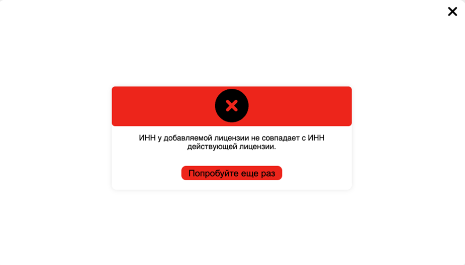

Если была допущена ошибка при установке, то отобразится сообщение об ошибке (рисунок 73).
Рисунок 73 – Ошибка установки лицензии

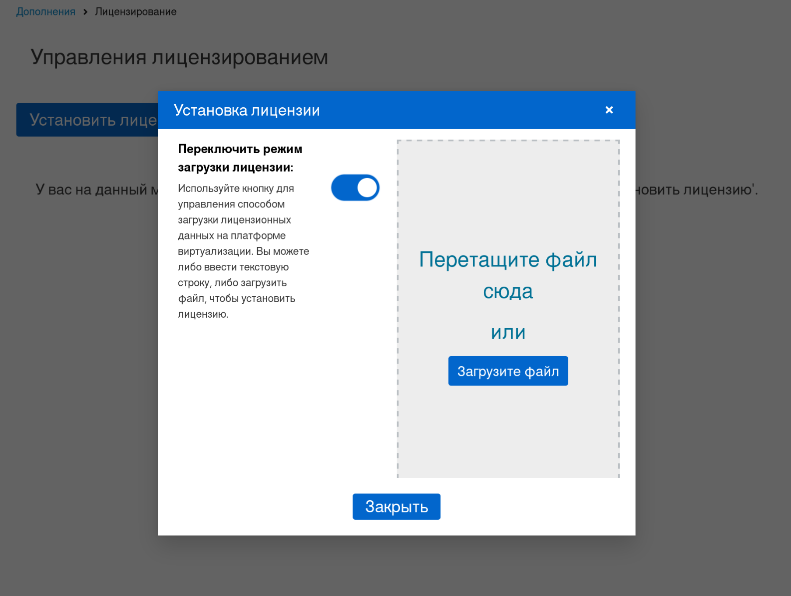

  1. использовать переключатель "Переключить режим загрузки лицензии" для изменения режима загрузки лицензии (рисунок 74). В данном режиме установки есть ограничение по размеру файла. Максимальный размер файла должен быть не больше 5 КБ. При включении активируется режим загрузки файла в двух вариантах:
  • в окне загрузки файла нажать на кнопку Загрузите файл;
  • переместить файл в окно загрузки файла с помощью мыши.
Рисунок 74 – Диалоговое окно загрузки файла лицензии

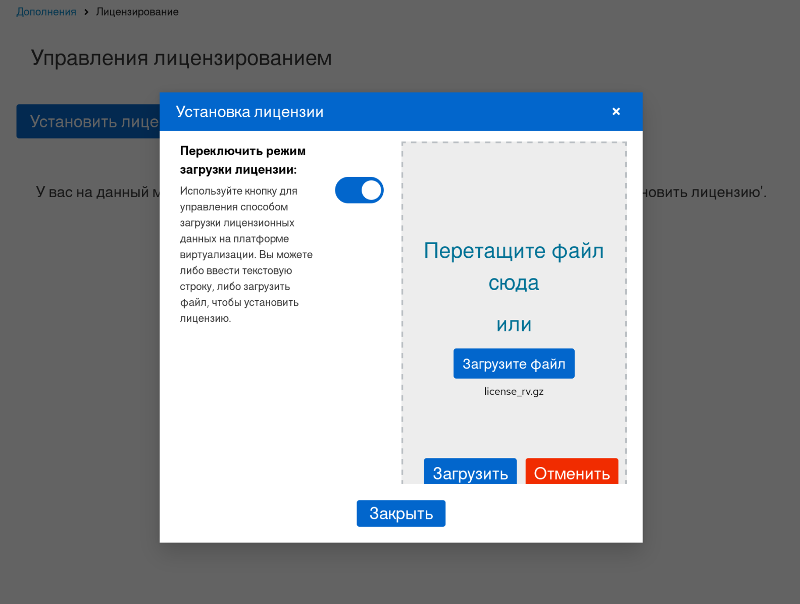

  1. переместить файл с лицензией (в примере ‒ license_rv.gz) в окно для загрузки или выбрать файл с диска, используя файловый диалог по кнопке Загрузите файл (рисунок 75).
Рисунок 75 – Подтверждение загрузки лицензии
  1. нажать на кнопку Загрузить для загрузки файла с лицензией или на кнопку Отменить ‒ для отмены операции (рисунок 75).

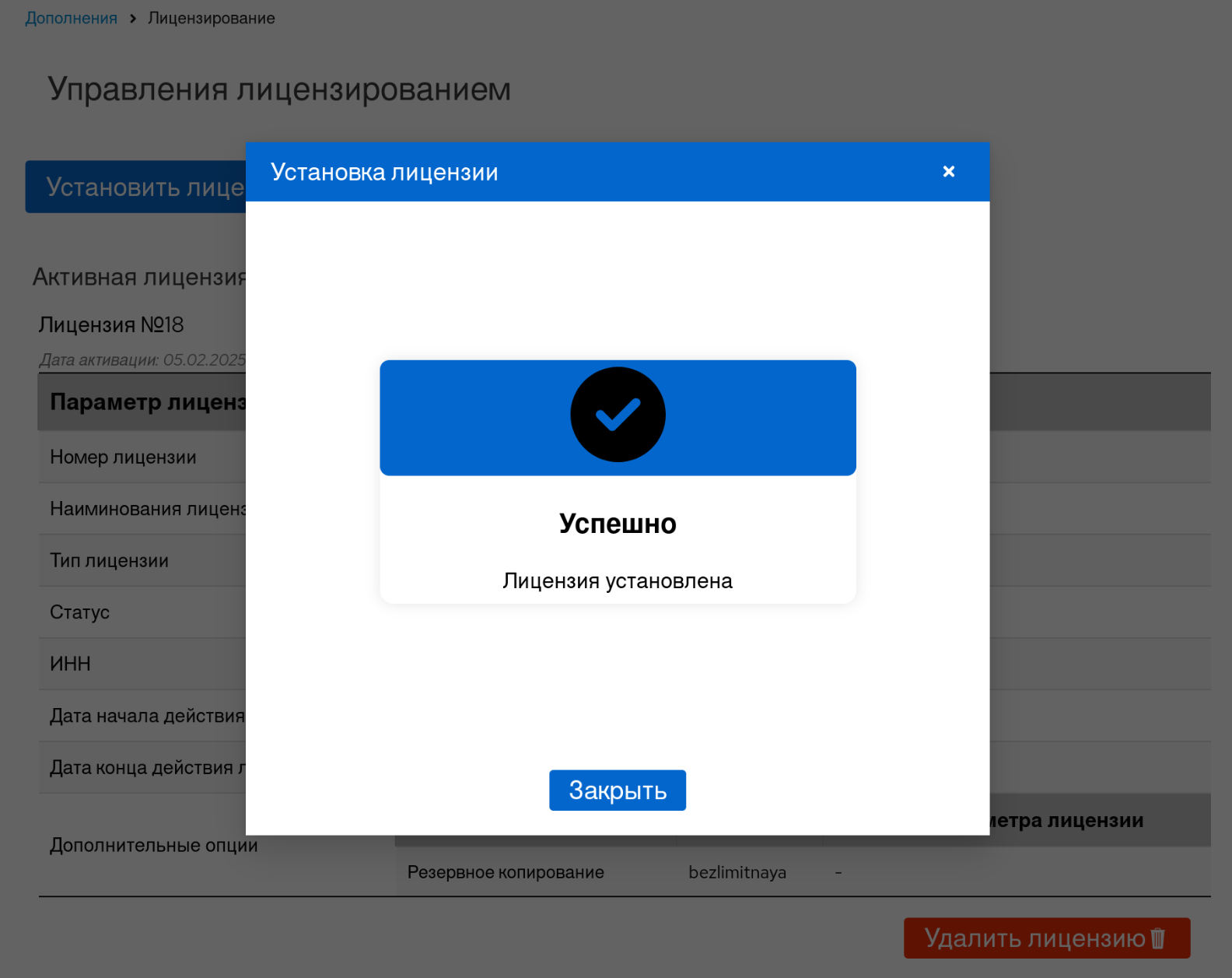

На экране откроется окно с подтверждением загрузки лицензии (рисунок 76).
Рисунок 76 – Подтверждение успешности загрузки лицензии
  1. нажать на кнопку Закрыть (рисунок 76).

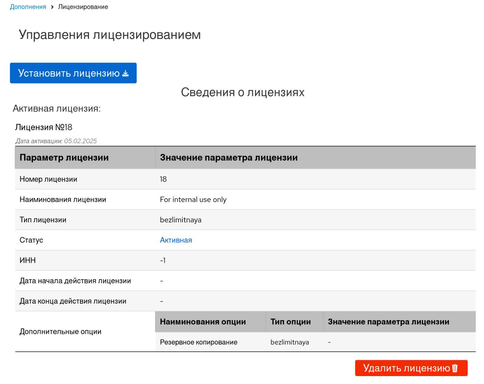

В результате установки лицензии откроется окно управления лицензированием с информацией об установленной лицензии (рисунок 77).
Рисунок 77 – Информация об установленной лицензии в веб-интерфейсе
Неактивные лицензии можно сортировать, чтобы посмотреть будущие и просроченные лицензии. Рекомендуется удалять просроченные лицензии.
При необходимости удаления лицензии и установки другой лицензии нужно нажать на кнопку Удалить лицензию, в диалоговом окне подтвердить удаление, нажав на кнопку Удалить, или отменить удаление, нажав на кнопку Отменить.
После успешного удаления лицензий в диалоговом окне появится сообщение "Успешно". Если возникла ошибка, то появится сообщение об ошибке.
