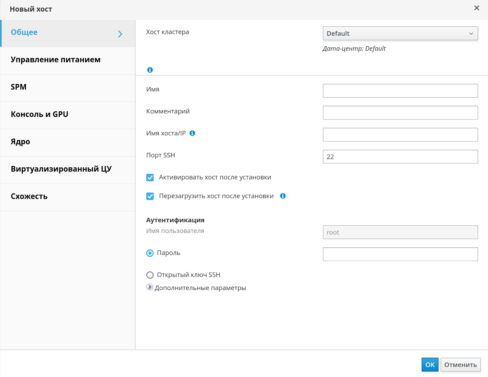

  1. выбрать пункт "Ресурсы → Хосты" в главном меню СУСВ и нажать кнопку Добавить. На экране появится вкладка "Общее" окна "Новый хост" (рисунок 69).
Рисунок 69 – Вкладка "Общее" окна "Новый хост"
  1. в поля "Имя" и "Имя хоста/IP" ввести соответственно краткое (например, "rvhost2") и полное доменное имя хоста (например, "rvhost2.rosa.lan") или его IP-адрес;
  2. в поле "Пароль" указать пароль учетной записи суперпользователя root данного хоста;
  3. перейти на вкладку "Виртуализированный ЦУ" и выбрать действие "Развернуть", чтобы данный хост имел возможность запуска СУСВ при выходе из строя хоста, на котором СУСВ выполняется в текущий момент, что повышает надежность и отказоустойчивость РОСА Виртуализация;
  4. для применения всех сделанных изменений нажать кнопку ОК;
  5. для настройки политики энергосбережения на экране появится окно "Параметры управления питанием". При необходимости в настройке параметров агента интерфейса низкоуровнего управления питанием хоста нажать кнопку Настроить управление питанием и ввести необходимые параметры;
  6. для завершения процедуры добавления хоста в кластер нажать кнопку ОК.
