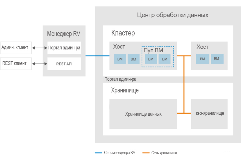

Кластер — это логическое объединение хостов, разделяющих один и тот же домен хранилища и имеющих один и тот же тип ЦП (Intel® или AMD). Если на хостах присутствуют разные поколения моделей ЦП, то в работе используются только возможности, общие для всех моделей.
Каждый кластер в Системе должен принадлежать дата-центру, а каждый хост в Системе должен принадлежать кластеру. Виртуальные машины динамически выделяются каждому хосту в кластере и могут мигрировать между ними согласно политикам, определенным в кластере, и параметрам ВМ. "Кластер" — это самый высокий из возможных уровней, на которых должны быть настроены политики энергосбережения и распределения нагрузки (рисунок 98).
Число хостов и число ВМ, принадлежащих кластеру, отображаются соответственно в списках "Счетчик хостов" и "Количество ВМ". На кластерах выполняются виртуальные машины или серверы хранилищ Gluster. Эти два назначения являются взаимоисключающими: один кластер не может поддерживать и виртуализацию, и хосты хранилищ.
В процессе установки РОСА Виртуализация создает кластер по умолчанию в дата-центре по умолчанию.
Рисунок 98 ‒ Кластер в центре обработки данных

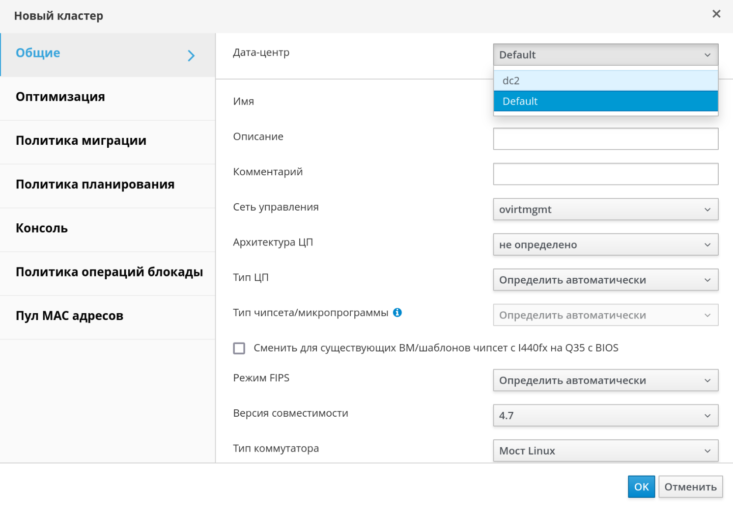

  2. в выпадающем списке выбрать "Дата-центр", к которому будет принадлежать кластер (рисунок 100);
Рисунок 100 ‒ Выбор дата-центра для кластера

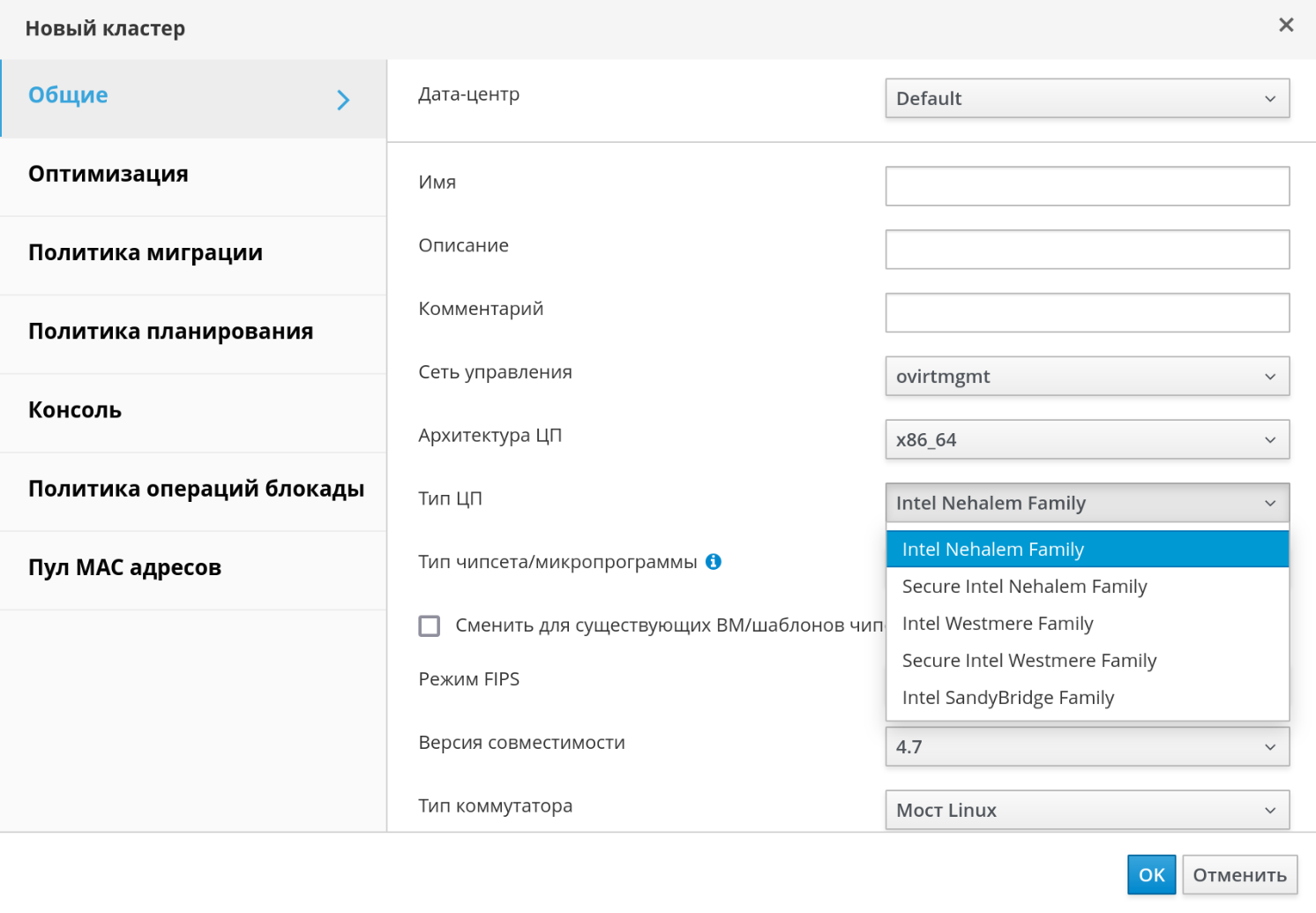

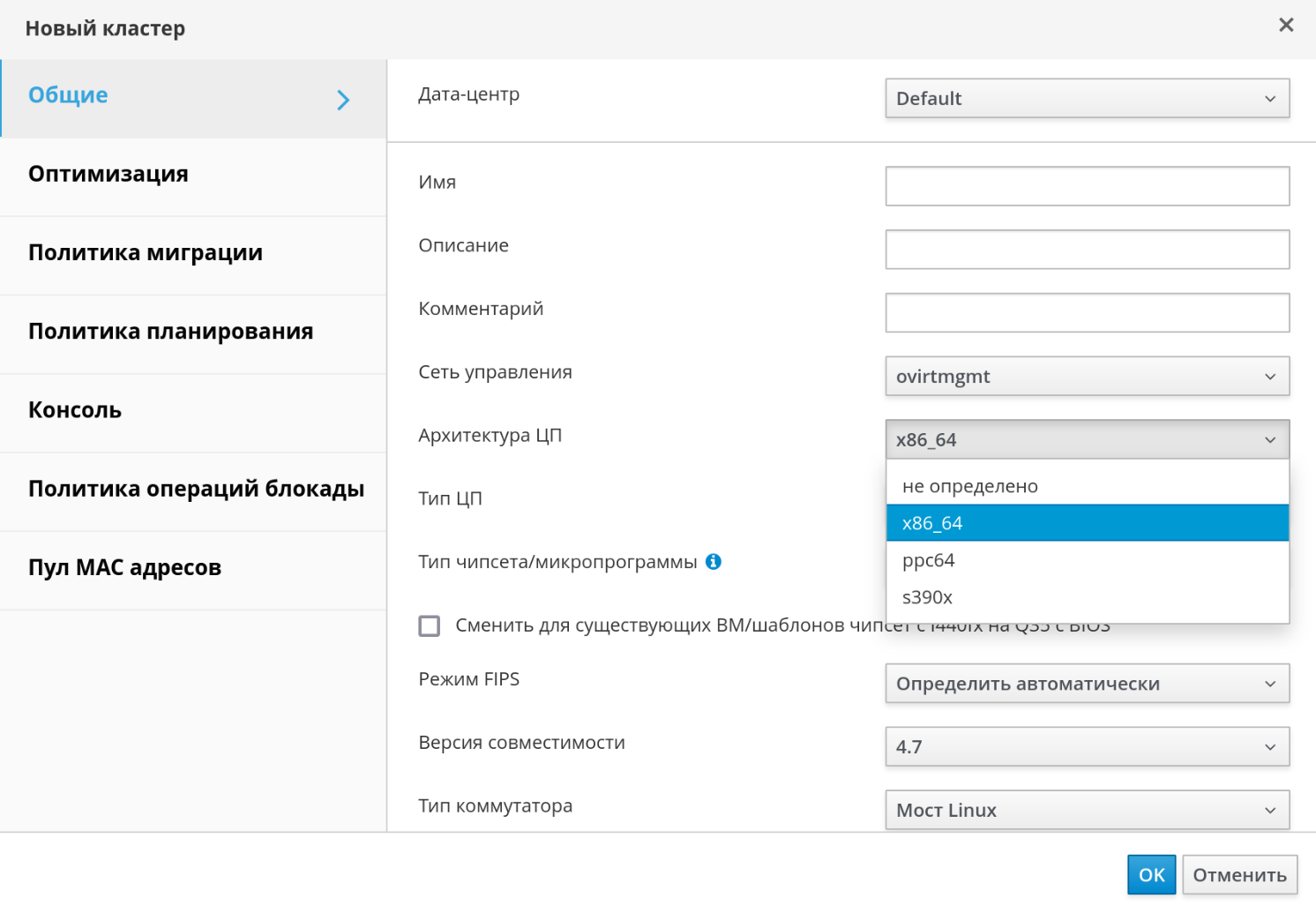

  3. в выпадающих списках выбрать "Архитектуру ЦП" и "Тип ЦП" (рисунки 101-102);
Важно, чтобы семейство процессора совпадало с минимальным типом процессора хостов, к которым предполагается присоединить кластер, в противном случае хост будет нерабочим.
Примечание — Как для типа Intel®, так и для типа AMD, указанные в списке модели идут в логическом порядке от самых старых к самым новым. Если в кластер включены хосты с разными моделями ЦП, в списке выбирают самую старую модель.
Рисунок 101 ‒ Выбор архитектуры ЦП для кластера
Рисунок 102 ‒ Выбор типа ЦП для кластера

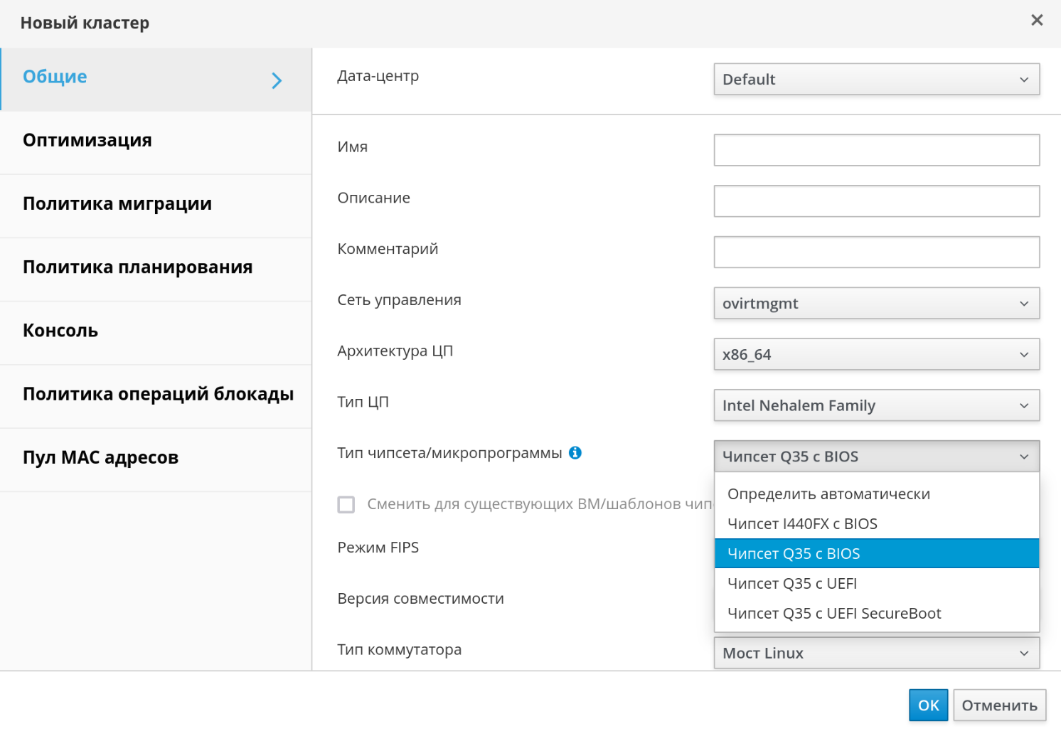

  1. в выпадающем списке выбрать "Тип чипсета/микропрограммы" кластера (рисунок 103);
Рисунок 103 ‒ Выбор тип чипсета/микропрограммы кластера.

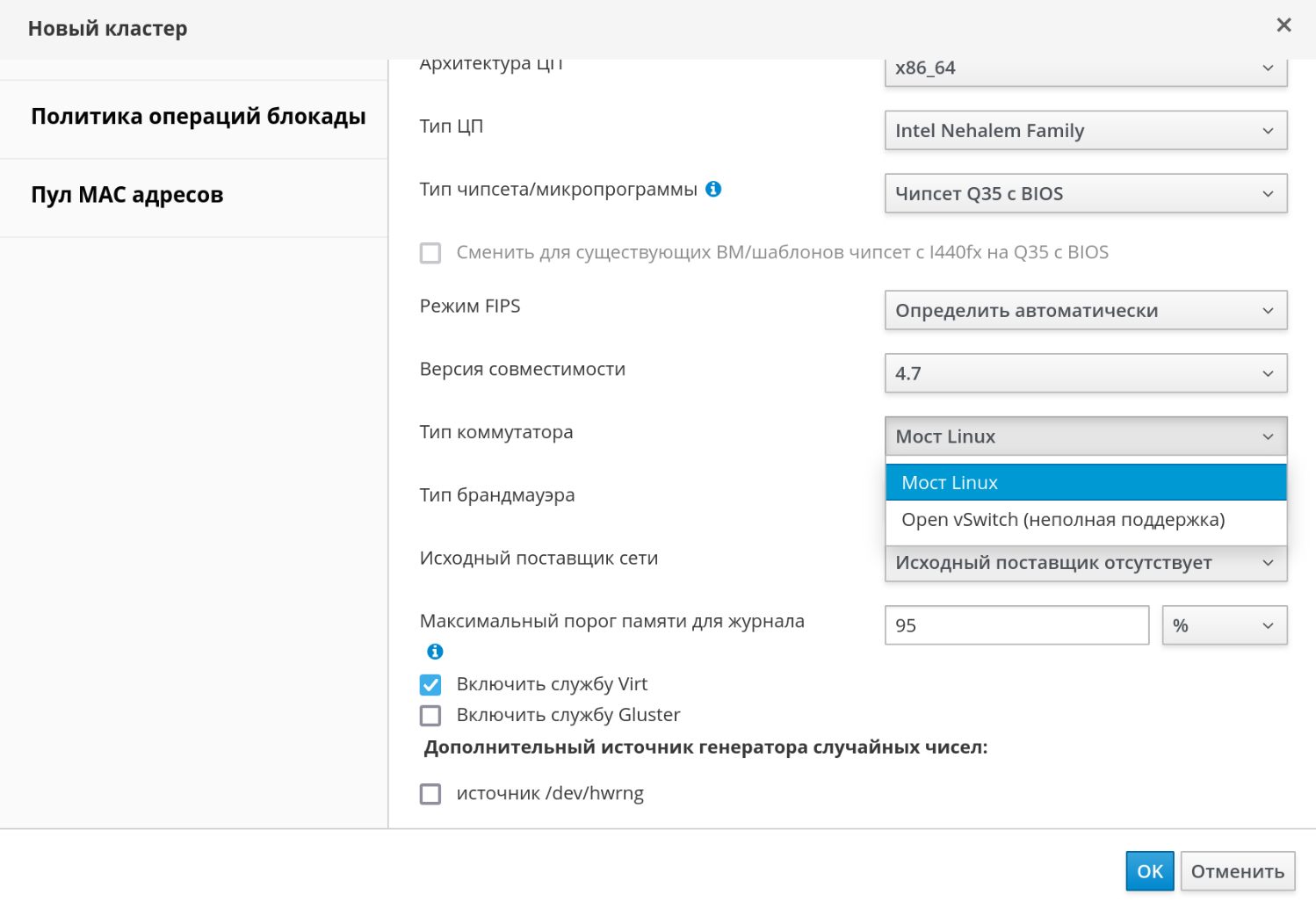

  2. в выпадающем списке выбрать "Тип коммутатора" (рисунок 104);
Рисунок 104 ‒ Выбор типа коммутатора кластера

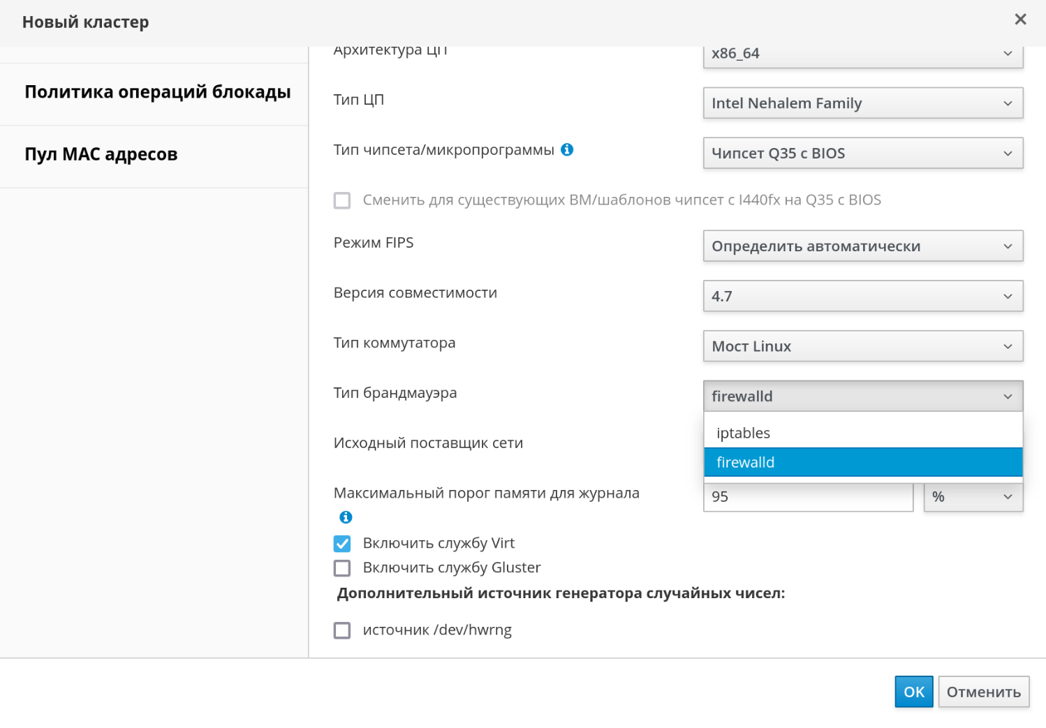

  1. для хостов в кластере выбрать "Тип брандмауэра" — iptables или firewalld (рисунок 105);
Рисунок 105 ‒ Выбор типа брандмауэра кластера
Примечание — iptables является устаревшим типом межсетевого экрана.

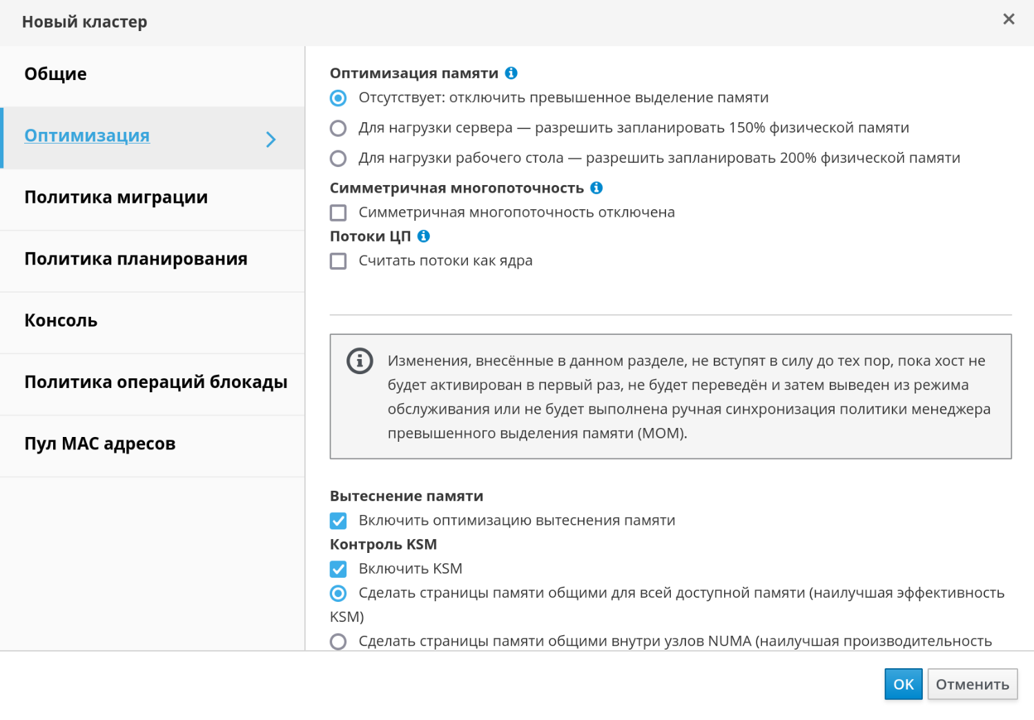

  3. перейти на вкладку "Оптимизация" для выбора порога разделяемых страниц памяти в кластере, а также при необходимости включить обработку потоков ЦП и вытеснение памяти на хостах в кластере (рисунок 106);
Рисунок 106 ‒ Вкладка "Оптимизация" для настройки параметров оптимизации кластера

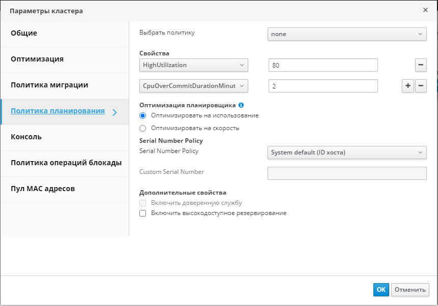

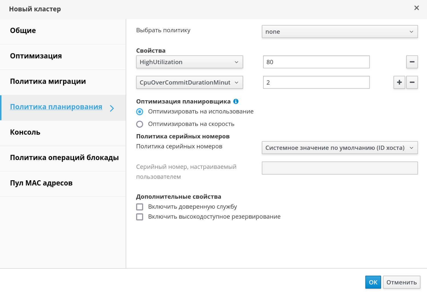

  1. перейти на вкладку "Политика планирования", чтобы при необходимости настройки политики планирования указать параметры оптимизации планировщика, включить доверенную службу для хостов в кластере, включить резервирование высокой доступности и добавить частную политику порядковых номеров (рисунок 108);
Рисунок 108 ‒ Вкладку "Политика планирования" для настройки политики планирования кластера

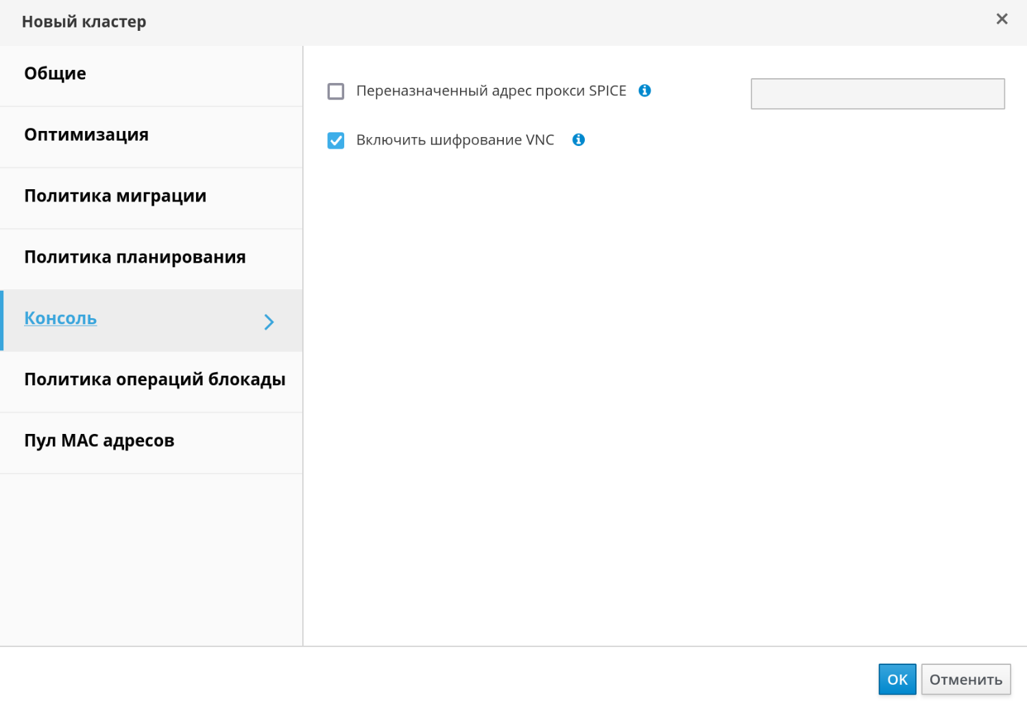

  1. перейти на вкладку "Консоль", чтобы при необходимости переопределить глобальные параметры прокси SPICE для хостов в кластере (рисунок 109);
Рисунок 109 ‒ Вкладка "Консоль" для настройки глобальных параметров прокси SPICE для хостов в кластере

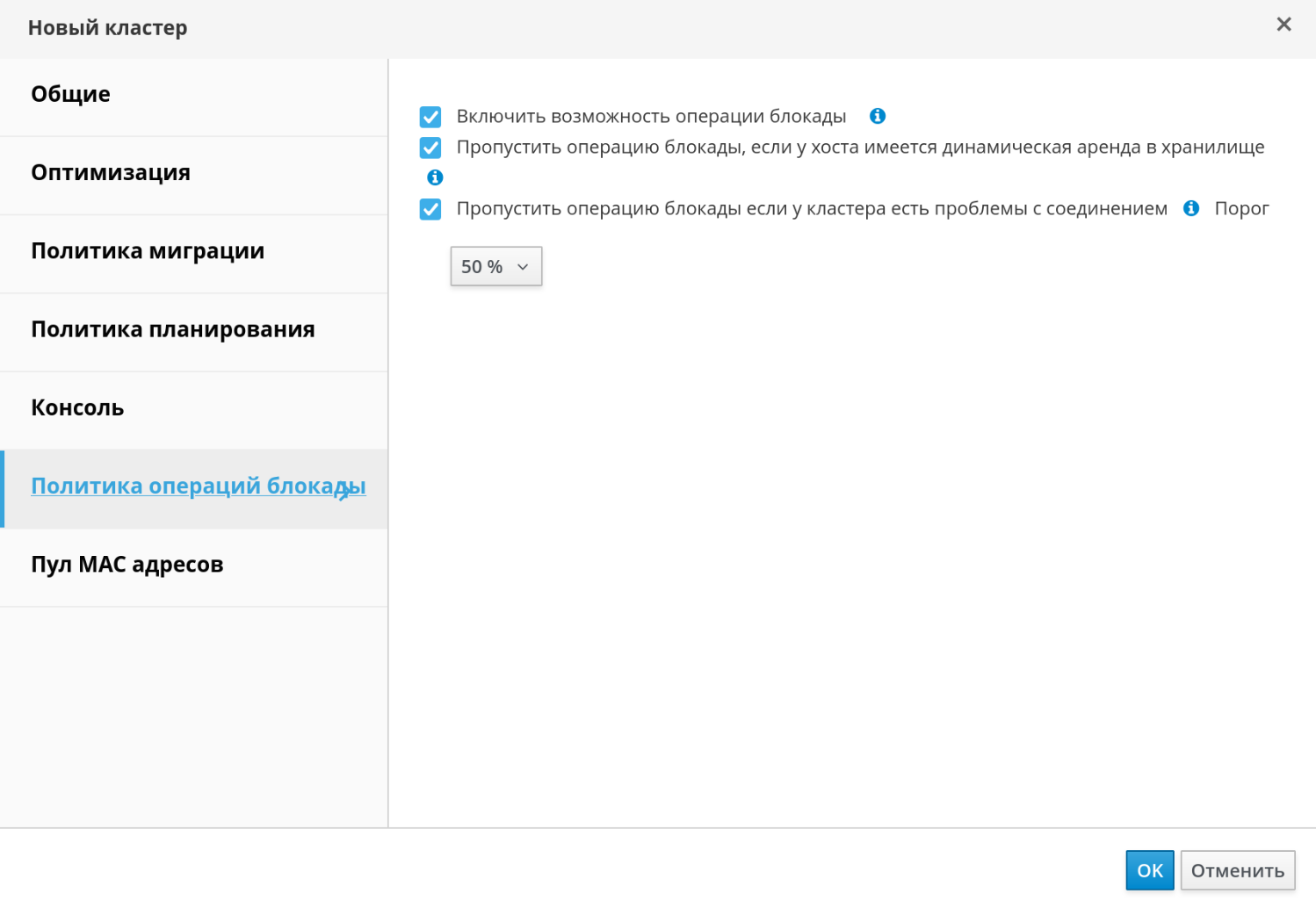

  1. перейти на вкладку "Политика операций блокады", чтобы включить или отключить возможность проведения операций блокады в кластере и выбрать параметры блокады (рисунок 110);
Рисунок 110 ‒ Вкладка "Политика операций блокады"

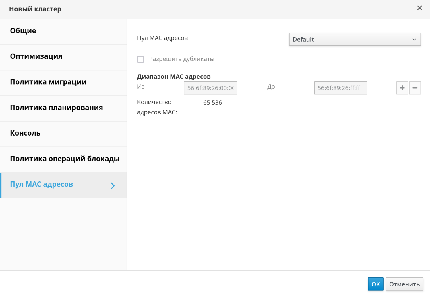

  1. нажать "Пул MAC адресов", чтобы указать пул, отличный от пула MAC-адресов по умолчанию (рисунок 111). Подробности о создании, редактировании или удалении пулов MAC-адресов см. в п. Пулы MAC-адресов;
Рисунок 111 ‒ Вкладка "Пул MAC адресов"

Параметры оптимизации
Критерии для памяти
Разделение страниц памяти дает возможность ВМ использовать до 200% выделенной им памяти, используя свободную память других ВМ. Этот процесс базируется на предположении, что ВМ в окружении РОСА Виртуализация не будут работать на полную мощность все одновременно, что дает возможность временно выделять неиспользуемую память какой-то одной из ВМ.
Критерии для ЦП
Для рабочей нагрузки без серьезного потребления ресурсов ЦП виртуальные машины могут работать, имея общее число ядер процессора, превышающее число ядер на хосте. Таким образом активируются следующие возможности:
  • Можно запускать большее число ВМ, что снижает требования к аппаратным составляющим.
  • Можно настраивать ВМ с топологией ЦП, которая иначе не была бы возможной (например, когда значение количества виртуальных ядер находится между числом ядер хоста и числом потоков хоста).
Для лучшей производительности и особенно для рабочей нагрузки с серьезным потреблением ресурсов ЦП необходимо использовать для ВМ ту же топологию, что и на хосте, чтобы и ВМ, и хост рассчитывали на одинаковое использование кеша. При включенной на хосте гиперпоточности QEMU обрабатывает гиперпотоки хоста как ядра, таким образом ВМ выполняется на одном ядре с несколькими потоками. Такое поведение может повлиять на производительность ВМ, поскольку виртуальное ядро, на самом деле соответствующее гиперпотоку ядра хоста, может разделять один и тот же кеш с другим гиперпотоком на том же ядре хоста, в то время как ВМ считает его отдельным ядром.
В таблице 34 описываются параметры вкладки "Оптимизация" в окнах "Новый кластер" и "Параметры кластера".

Настройка политик управления нагрузкой и энергосбережения на хосте
Политики планирования evenly_distributed (равномерное распределение) и power_saving (энергосбережение) дают возможность указать приемлемые значения потребления ресурсов памяти и ЦП, а также порог значений, после превышения которого виртуальные машины должны мигрировать с хоста или на хост. Политика планирования vm_evenly_distributed (равномерное распределение ВМ) равномерно распределяет ВМ между хостами, руководствуясь количеством машин. Для включения автоматической балансировки нагрузки хостов в кластере необходимо настроить политику планирования (см. п. Политики планирования).
Для настройки политик управления нагрузкой и энергосбережения на хосте нужно выполнить следующие действия:
  1. перейти в "Ресурсы → Кластеры" и выбрать кластер;
  2. нажать кнопку Изменить;
  3. перейти на вкладку "Политика планирования" (рисунок 113);
  4. выбрать одну из следующих политик:
  • нет;
  • vm_evenly_distributed:
  • в поле "HighVmCount" указать минимальное число ВМ, выполняющихся на одном хосте и необходимых для включения балансировки нагрузки;
  • в поле "MigrationThreshold" указать максимальную приемлемую разницу между числом ВМ на самом загруженном хосте и числом ВМ на самом незагруженном хосте;
  • в поле "SpmVmGrace" указать число слотов для ВМ, которое должно быть зарезервировано на хостах SPM;
  • при необходимости в поле "HeSparesCount" указать число дополнительных узлов виртуализированного ЦУ, на которых нужно зарезервировать объем свободной памяти, достаточный для запуска ВМ виртуализированного ЦУ в случае миграции этой ВМ или выключения;
  • evenly_distributed:
  • в поле "CpuOverCommitDurationMinutes" указать время (в минутах), в течение которого нагрузка на ЦП хоста может превышать настроенные значения нагрузки перед тем как будет применена политика планирования;
  • в поле "HighUtilization" указать процентное значение нагрузки на ЦП, при котором ВМ будут начинать миграцию на другие хосты;
  • в поле "MinFreeMemoryForUnderUtilized" указать минимальный объем свободной памяти в МБ, при превышении которого ВМ начнут мигрировать на другие хосты;
  • в поле "MaxFreeMemoryForOverUtilized" указать максимальный требуемый объем свободной памяти, при значении меньше которого ВМ начнут миграцию на другие хосты;
  • power_saving:
  • в поле "LowUtilization" указать процент загруженности ЦП, при значении меньше которого хост будет считаться недозагруженным;
  • в поле "HighUtilization" указать процентное значение нагрузки на ЦП, при достижении которого ВМ начнут миграцию на другие хосты;
  • в поле "MinFreeMemoryForUnderUtilized" указать минимальный объем свободной памяти в МБ, при превышении которого ВМ начнут миграцию на другие хосты;
  1. выбрать одно из следующих значений "Оптимизации планировщика" кластера:
  • Оптимизировать на использование — включение в планирование весовых модулей для лучшего выбора;
  • Оптимизировать на скорость — пропуск измерения веса хоста в тех случаях, когда в очереди находится более 10 запросов;
  1. если для верификации хостов используется сервер OpenAttestation, и его конфигурация была настроена с помощью утилиты engine-config, то установить флажок "Включить доверенную службу";
  2. при необходимости установить флажок "Включить высокодоступное резервирование", чтобы виртуализированный ЦУ мог обеспечивать доступность ресурсов в кластере для отказоустойчивых ВМ;
  3. при необходимости выбрать одно из следующих значений "Политики серийных номеров" для ВМ в кластере:
  • ID хоста — в качестве серийного номера ВМ указывается UUID хоста;
  • ID машины — в качестве серийного номера ВМ указывается UUID ВМ;
  • Настраиваемый пользователем серийный номер — при выборе этого значения дополнительно указать произвольный порядковый номер (в качестве серийного номера ВМ) в текстовом поле интерфейса;
  1. нажать кнопку OK.
Рисунок 113 ‒ Политика планирования

Чтобы настроить параметры оптимизации памяти, нужно перейти на вкладку "Оптимизация" в окнах "Новый кластер" или "Параметры кластера" (см. п. Параметры оптимизации).

Чтобы включить механизм вытеснения памяти, нужно перейти на вкладку "Оптимизация" в окне "Новый кластер" или "Параметры кластера". Затем необходимо установить флажок "Включить оптимизацию памяти balloon". Этот параметр включает механизм вытеснения памяти на виртуальных машинах, выполняющихся на хостах в данном кластере, и диспетчер MoM начинает вытеснение памяти, где это возможно, при этом ограничением служит только размер гарантированной памяти каждой ВМ (см. п. Параметры оптимизации).
Каждый хост в данном кластере получает обновление политики вытеснения памяти при смене статуса этого хоста на "Запущен". При необходимости можно обновить информацию о политике вытеснения памяти на хосте без смены статуса (см. п. Обновление информации о политике MoM на хостах в кластере).

Чтобы включить механизм объединения одинаковых страниц памяти ядром, необходимо перейти на вкладку "Оптимизация" в окне "Новый кластер" или "Параметры кластера", затем установить флажок "Включить KSM". Этот параметр заставляет диспетчер превышенного выделения памяти MoM запускать KSM, когда это необходимо, в том числе когда преимущества экономии памяти при объединении одинаковых страниц памяти перевешивают затраты ЦП на работу KSM (см. п. Параметры оптимизации).
