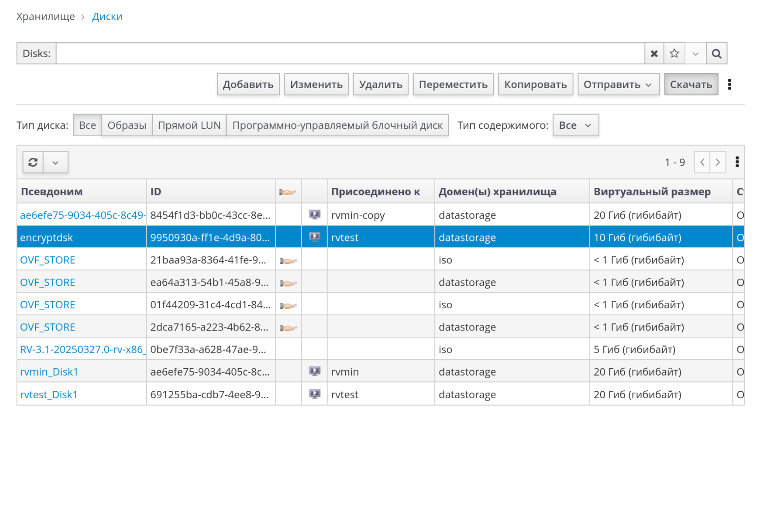

ID (идентификатор) виртуального диска можно просмотреть в меню "Хранилище → Диски". Этот идентификатор служит для обозначения виртуального диска, поскольку название устройства (например, /dev/vda0) может поменяться, что приведет, в свою очередь, к повреждению диска. Также просмотреть ID виртуального диска можно в /dev/disk/by-id.
"Виртуальный размер" диска можно просмотреть в меню "Хранилище → Диски" и на вкладке "Диски" области подробного просмотра для доменов хранилищ, ВМ и шаблонов. Виртуальный размер — это общий объем дискового пространства, который может использовать ВМ. Таким образом, это число, которое администратор указывает в поле "Размер (ГБ)" при создании или изменении параметров виртуального диска.
"Фактический размер" диска можно просмотреть на вкладке "Диски" области подробного просмотра доменов хранилищ и шаблонов. Фактический размер — это объем дискового пространства, выделенный виртуальной машине на текущий момент. Предварительно зарезервированные диски показывают одинаковое значение как для "Виртуального размера", так и для "Фактического размера". "Диски" разреженного типа, как правило, показывают различные значения "Виртуального" и "Фактического размера", в зависимости от того, сколько места было реально выделено диску в хранилище.

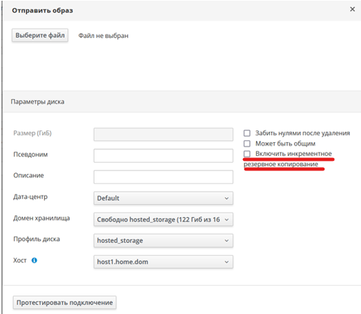

Флажок "Может быть общим" для диска возможно установить либо во время его создания, либо во время изменения параметров диска.

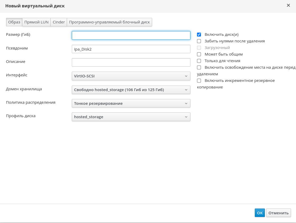

Создание виртуального диска
Процесс создания дисков с типом "Образ" полностью управляется виртуализированным ЦУ. "Диски" с "Прямыми LUN" требуют уже существующих подготовленных внешних целей. Дискам Cinder необходим доступ к экземпляру тома OpenStack, который должен быть предварительно добавлен в окружение виртуализации РОСА Виртуализация с помощью окна "Внешние поставщики".
*Для создания виртуального диска, присоединенного к конкретной ВМ, *нужно выполнить следующие действия:
  1. нажать "Ресурсы → Виртуальные машины";
  2. нажать на имя ВМ, чтобы перейти к подробному просмотру;
  3. перейти на вкладку "Диски";
  4. нажать кнопку Добавить;
  5. перейти на соответствующую вкладку, чтобы создать виртуальный диск с типом "Образ", виртуальный диск с "Прямыми LUN" или виртуальный диск "Cinder" (рисунок 214);
Рисунок 214 ‒ Создание нового виртуального диска
  1. выбрать параметры, требуемые для виртуального диска. Параметры изменяются в зависимости от выбранного типа диска;
  2. нажать кнопку OK.

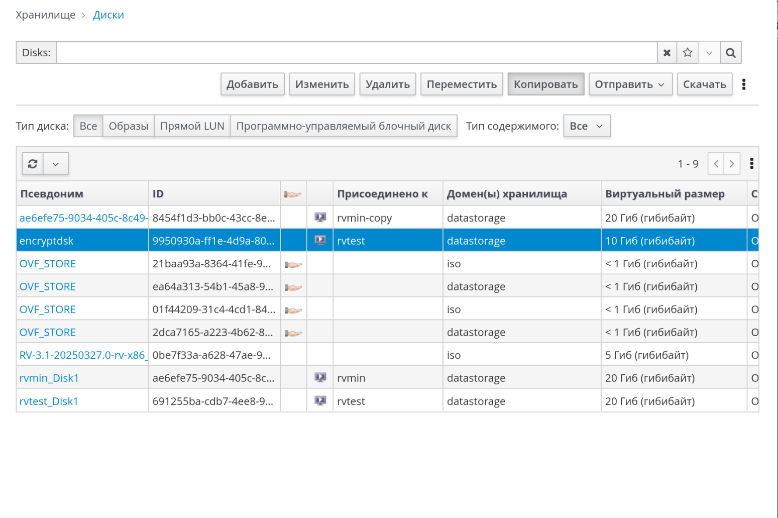

Копирование виртуальных дисков

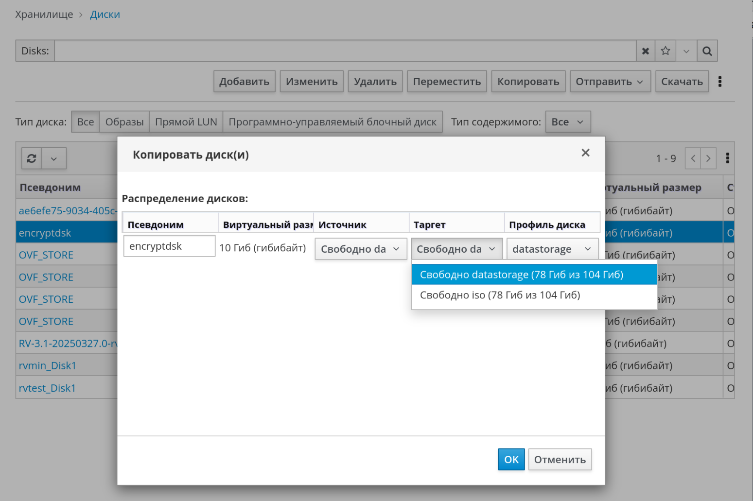

Виртуальный диск можно скопировать из одного домена хранения в другой, после чего скопированный диск можно присоединять к виртуальным машинам.
Для копирования виртуального диска нужно выполнить следующие действия:
  1. нажать "Хранилище → Диски"" и выбрать один или несколько виртуальных дисков;
  2. нажать кнопку Копировать;
  3. опционально ввести новое имя в поле "Псевдоним";
  4. в списке "Таргет" выбрать домен хранения, в который будут скопированы виртуальные диски;
  5. при необходимости в списке "Профиль диска" выбрать профиль диска;
  6. нажать кнопку OK.
В результате выбранные виртуальные диски будут скопированы в целевой домен хранения. Во время процесса копирования в столбце "Статус" будет отображаться надпись "Заблокировано", а ход процесса будет показан в виде индикатора прогресса.

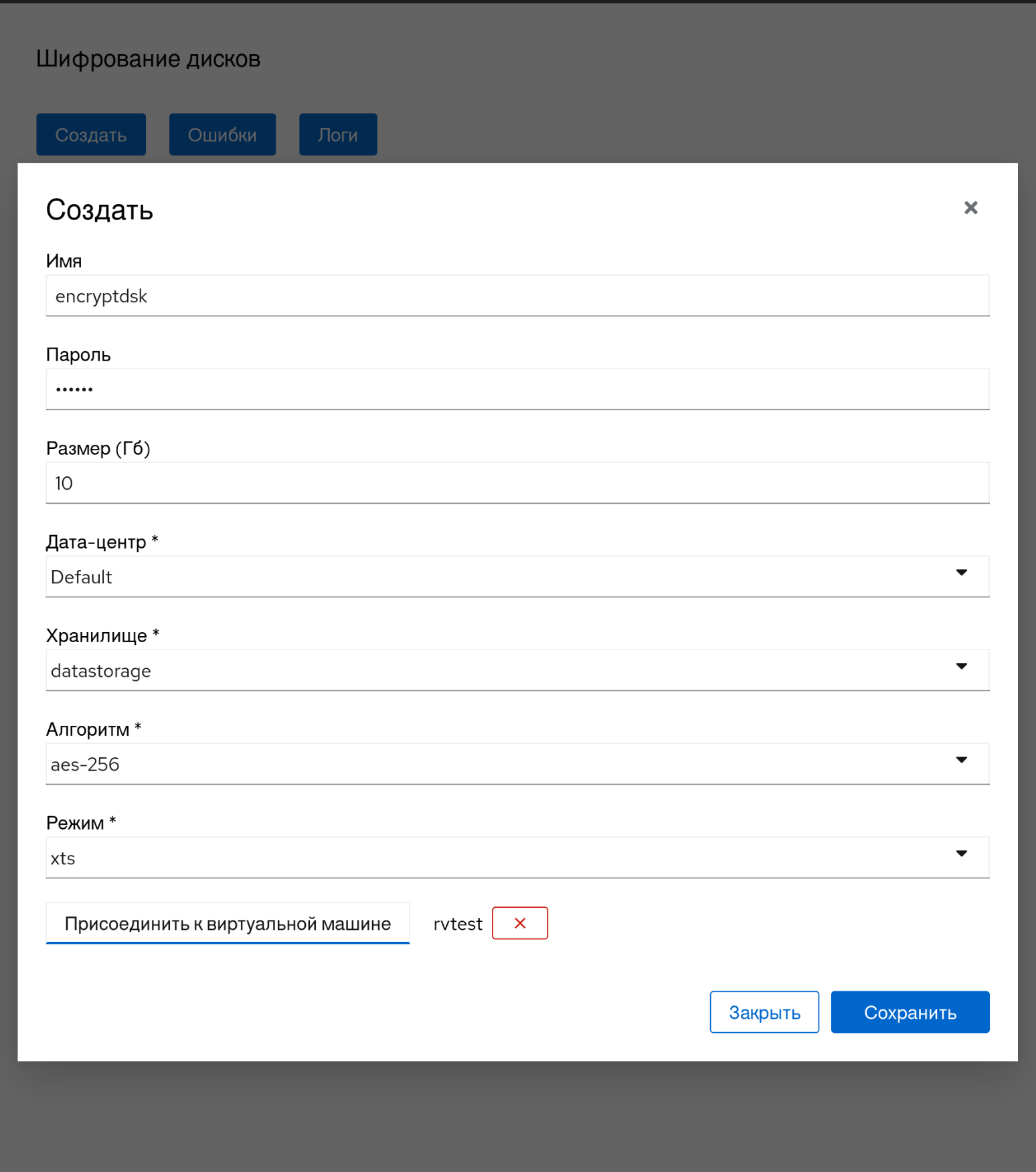

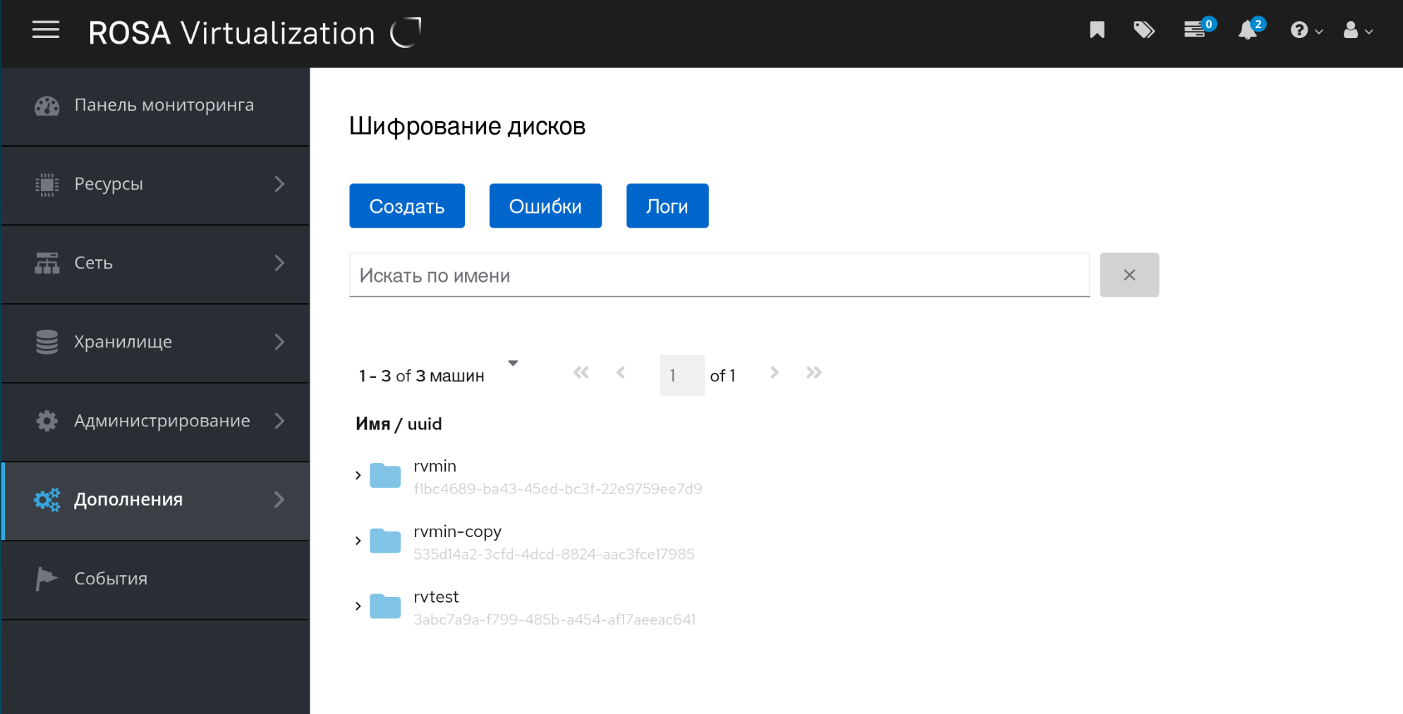

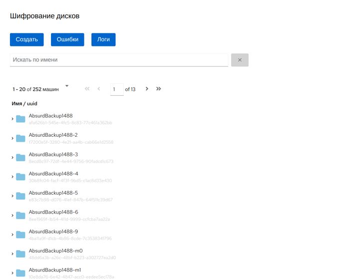

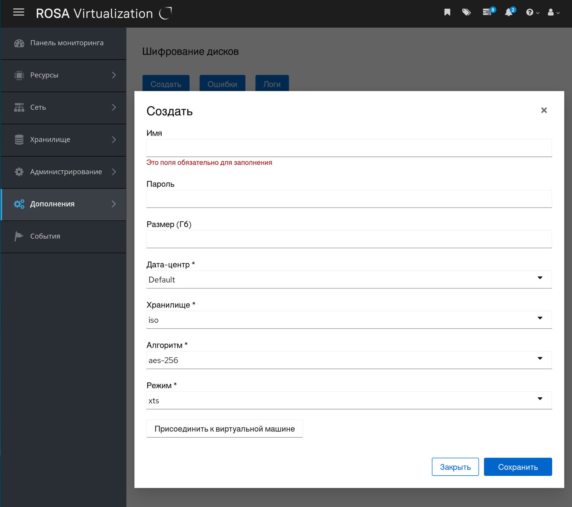

Шифрование виртуальных дисков
В целях обеспечения защиты информации пользователь может создавать и использовать в работе шифрованные виртуальные диски в дополнение к обычным виртуальным дискам. Интерфейс представляет собой веб-приложение и предназначен для создания зашифрованных дисков, а также для шифрования существующих дисков.
Важно — Для поддержки функции шифрования виртуальных дисков должны быть установлены дополнительные пакеты в окружение виртуализации РОСА Виртуализация.
Ограничения по использованию шифрованных виртуальных дисков
При использовании шифрованных виртуальных дисков есть некоторые ограничения по выполняемым над ними действиям. При развертывании дата-центра, подключении дискового хранилища и создании шифрованных дисков необходимо учитывать эти ограничения:
  • Создание snapshots для шифрованных дисков невозможно. Если создан snapshot для шифрованного диска, то ВМ с таким диском не запустится.
  • Резервное копирования для шифрованных дисков не поддерживается.
  • Шифрованные диски создаются только для NFS-хранилища.
  • Хост, на котором создаются шифрованные диски, помимо установленных пакетов, должен иметь роль SPM.
Шифрование диска осуществляется пользователем через интерфейс Портала администрирования.
Для шифрования диска нужно перейти в панели управления в раздел "Дополнения → Шифрование дисков" (рисунок 215). В открывшемся окне основным элементом интерфейса является дерево элементов, в котором узлами представлены виртуальные машины.
Рисунок 215 ‒ Шифрование дисков
Если нажать на иконку папки или имя ВМ, то папка откроется и будет выглядеть как на рисунке 216.

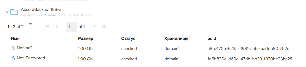

Рисунок 216 ‒ Данные о ВМ
На рисунке показаны диски, прикрепленные к этой машине, обозначенные пиктограммами:
  • (белый замочек) ‒ зашифрованные;
  • (синий замочек) ‒ не зашифрованные, но которые можно зашифровать.

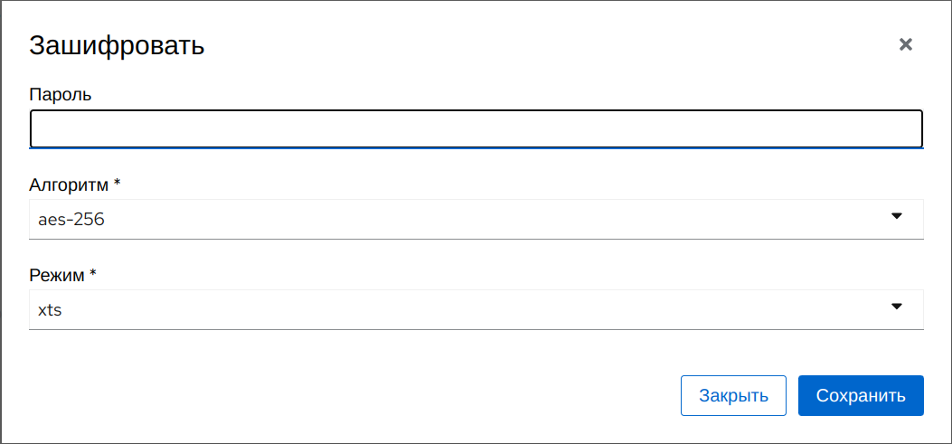

Для того чтобы зашифровать диск, нужно нажать на синюю пиктограмму , появится окно (рисунок 217).
Рисунок 217 ‒ Параметры шифрования диска
В форме нужно указать пароль и нажать кнопку Сохранить, пиктограмма сменится на крутящийся элемент. По успешном завершении процесса появится соответствующее сообщение, при этом цвет пиктограммы изменится с синего на серый.

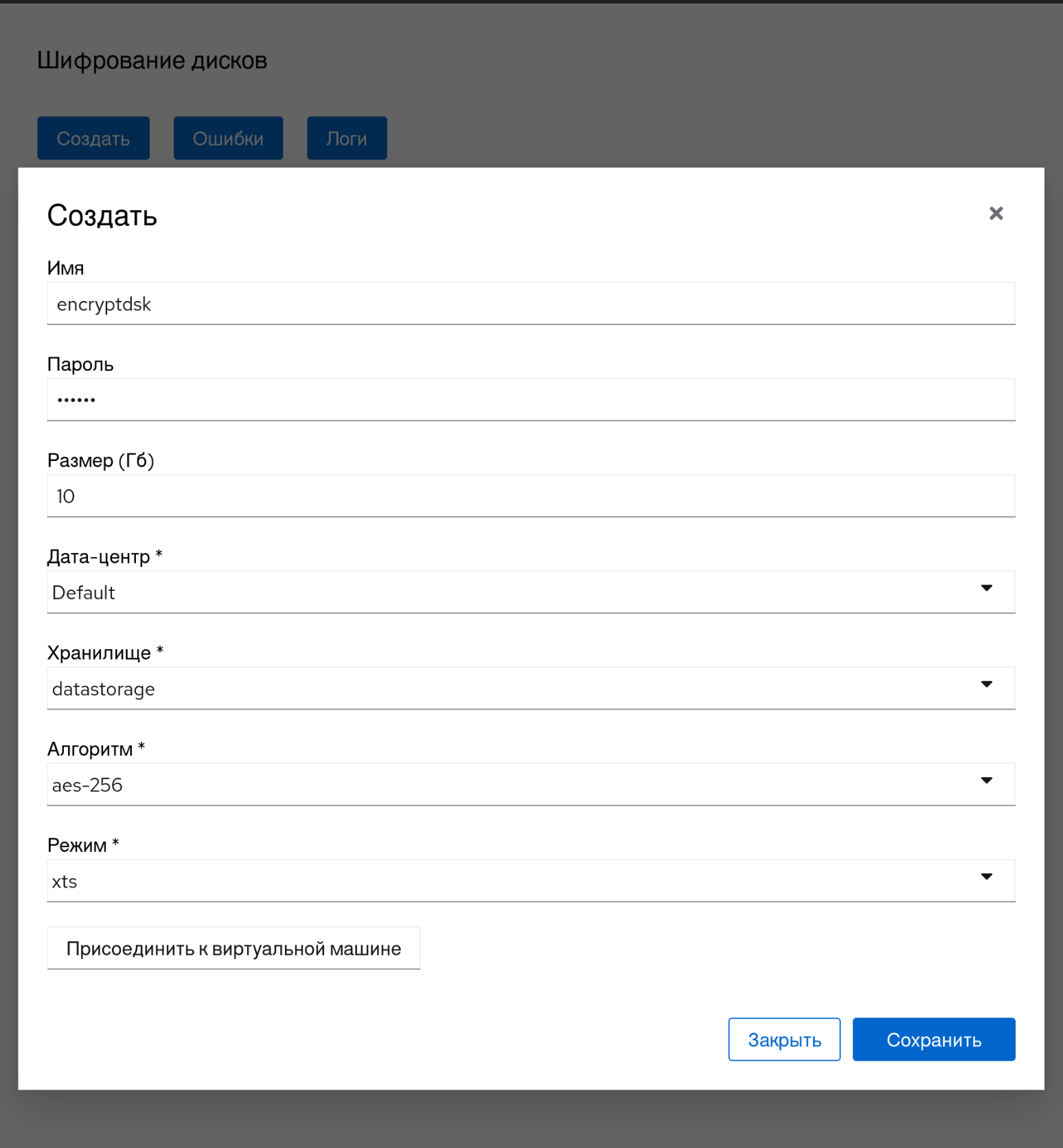

Для создания шифрованного диска нужно перейти в панели управления в раздел "Дополнения → Шифрование дисков" (рисунок 218). В открывшемся окне основным элементом интерфейса является дерево элементов, в котором узлами представлены виртуальные машины.
Рисунок 218 ‒ Раздел "Дополнения → Шифрование дисков"
  1. нажать кнопку Создать;
  2. в открывшемся окне для создания шифрованного диска (рисунок 219) заполнить поля:
  • Имя ‒ ввести наименование диска (пробелы в названии диска использовать не допускаются);
  • Пароль ‒ задать "Пароль" для шифрования диска;
Важно — В случае утери пароля работа на другом хосте с диском или перенесенной копией этого диска будет невозможна.
  • Размер (гб) ‒ указать размер диска в ГБ;
  • Дата-центр ‒ выбрать дата-центр;
  • Хранилище ‒ выбрать хранилище (домен хранения);
  • Алгоритм шифрования ‒ выбрать алгоритм шифрования диска;
  • Режим ‒ выбрать режим шифрования диска;
Рисунок 219 ‒ Создание шифрованного диска
  1. нажать на кнопку Сохранить (рисунок 220).
Рисунок 220 ‒ Окно создания шифрованного диска с заполненными параметрами

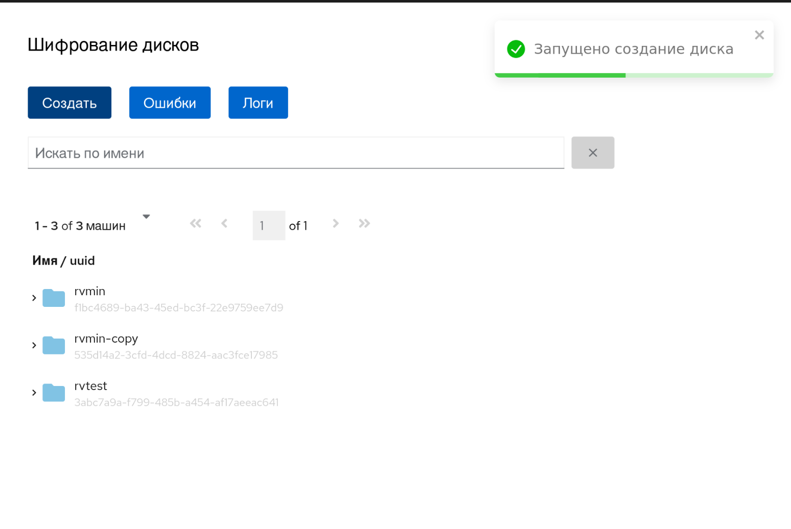

Создаваемый шифрованный диск будет иметь статус "Запущено создание диска" (рисунок 221).
Рисунок 221 ‒ Статус "Запущено создание диска"

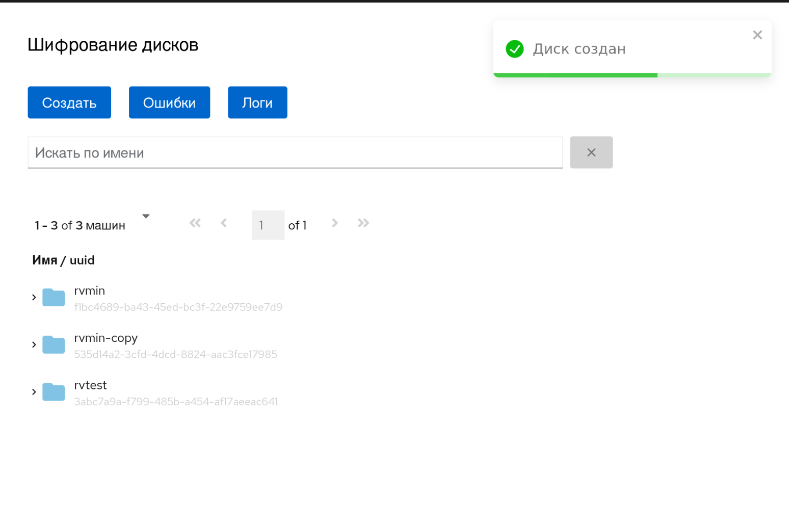

После завершения создания шифрованного диска статус будет изменен на "Диск создан" (рисунок 222).
Рисунок 222 ‒ Статус "Диск создан"

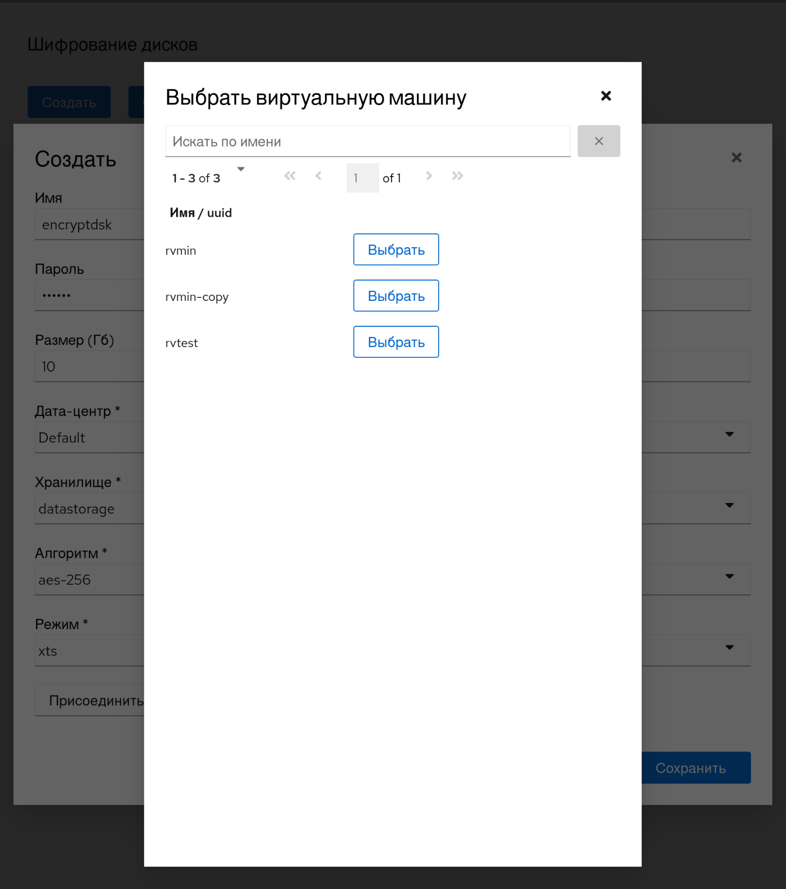

С помощью кнопки Присоединить к виртуальной машине можно выбрать ВМ, к которой будет присоединен диск после его создания (рисунок 224).
Рисунок 224 ‒ Выбор ВМ, к которой необходимо присоединить шифрованный диск
После выбора ВМ для присоединения шифрованного диска название виртуальной машины будет отображаться в форме создания шифрованного диска (рисунок 225).
Рисунок 225 ‒ Присоединение шифрованного диска к ВМ при его создании

Создание копии шифрованного диска
После создания шифрованный диск появится в общей таблице дисков, и с ним можно выполнить операции, предусмотренные для управления дисками в хранилище (рисунок 226).
Рисунок 226 ‒ Общий список дисков в хранилище с выбранным шифрованным диском encryptdsk
Копия шифрованного диска создается стандартными средствами.
Для создания копии нужно выбрать диск и нажать на кнопку Копировать (рисунок 226).
Затем в поле "Таргет" следует выбрать хранилище, в которое необходимо скопировать диск (рисунок 227).
Рисунок 227 ‒ Выбор целевого хранилища для копирования диска
После создания копии диск также отобразится в списке доступных в хранилище дисков.

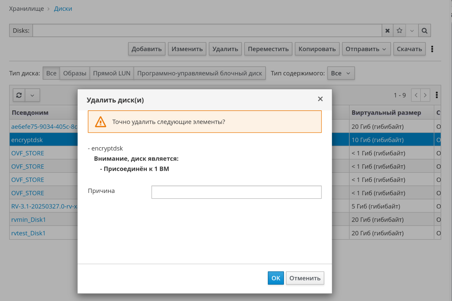

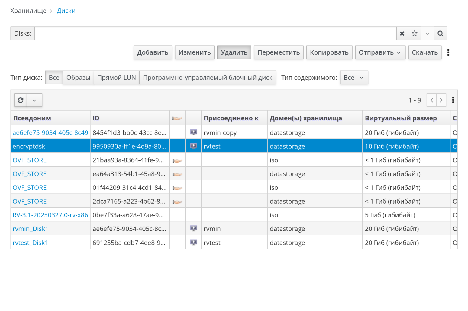

Удаление шифрованного диска
Удаление шифрованного диска происходит стандартными средствами на вкладке "Хранилище → Диски" через интерфейс Портала администрирования ВМ.
Для удаления диска нужно выбрать его в списке дисков хранилища и нажать на кнопку Удалить (рисунок 228).
Рисунок 228 ‒ Удаление выбранного диска
В открывшейся форма для подтверждения согласия на удаление диска (рисунок 229) нажать на кнопку ОК для подтверждения удаления диска или кнопку Отменить ‒ для отмены.
Рисунок 229 ‒ Форма подтверждения удаления диска
Скачивание шифрованного диска
Скачивание шифрованного диска происходит стандартными средствами на вкладке "Хранилище → Диски" через интерфейс Портала администрирования ВМ.
Для скачивания шифрованного диска нужно выбрать требуемый диск из списка и нажать на кнопку Скачать (рисунок 230).
Рисунок 230 ‒ Скачивание диска из хранилища

Важно — При загрузке внешнего шифрованного диска на хост следует убедиться, что опция инкрементного резервного копирования выключена, иначе диск будет неработоспособным.

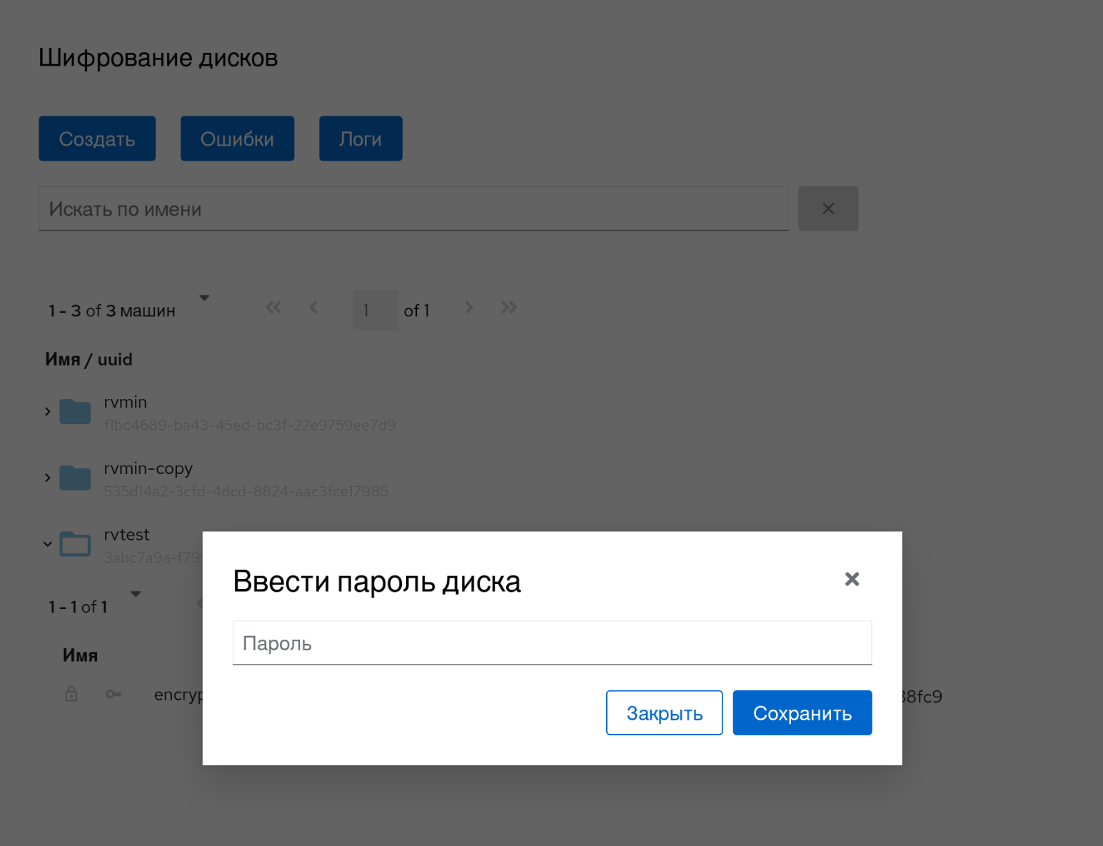

Установленный шифрованный диск с другого хоста будет запрашивать пароль, который был присвоен диску при создании. Если пароль утерян или были отправлены неверные данные, работа с диском будет невозможна (рисунок 231);
Рисунок 231 ‒ Ввод пароля для шифрованного диска
  1. для завершения установки диска на новый хост ввести пароль и нажать кнопку Сохранить.

Важно — При загрузке внешнего шифрованного диска на хост следует убедиться, что опция инкрементного резервного копирования выключена (рисунок 232). В противном случае диск будет неработоспособным.
Рисунок 232 ‒ Деактивированная опция инкрементного резервного копирования
