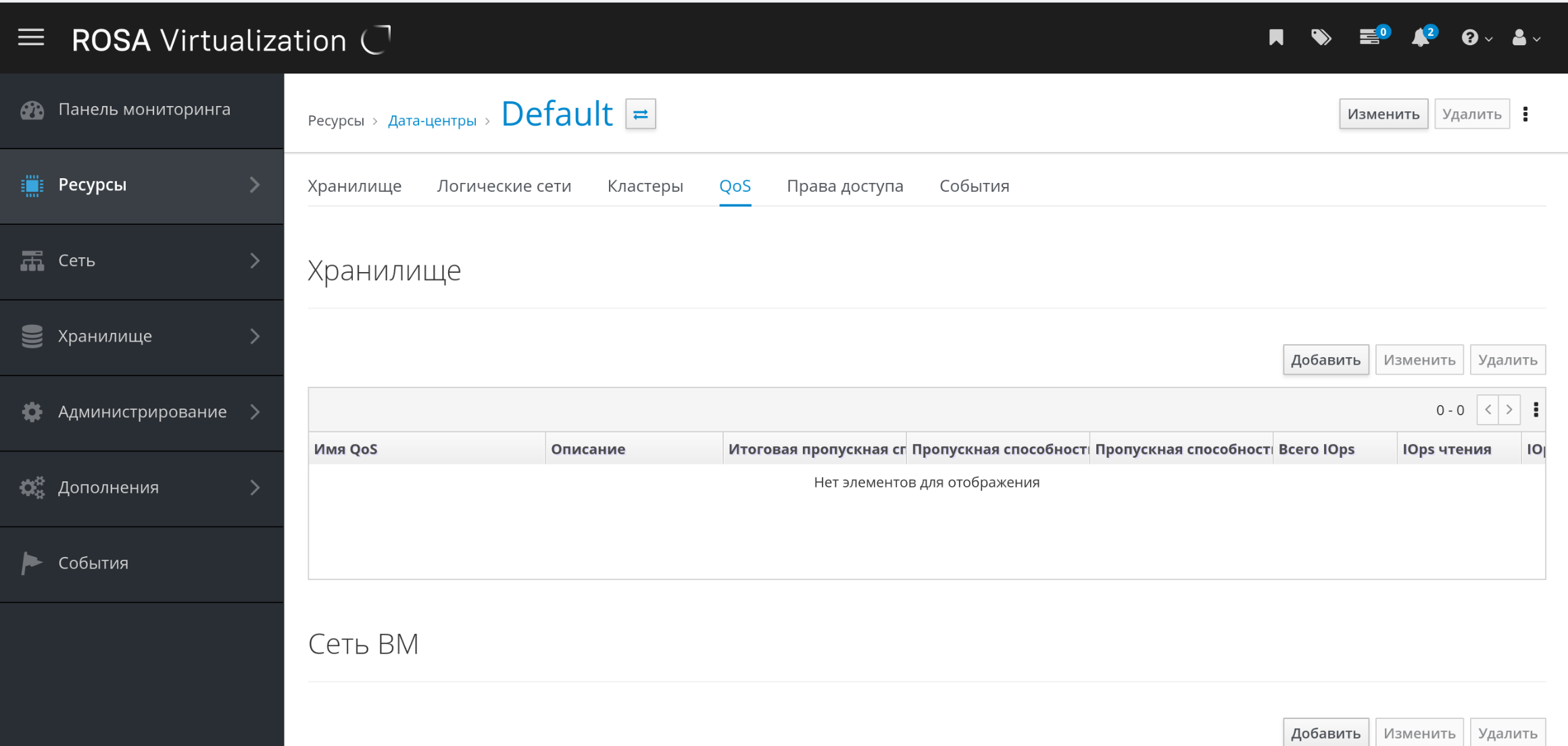

  1. перейти на вкладку "QoS" (рисунок 78);
Рисунок 78 ‒ Форма "Дата-центры" — вкладка "QoS"

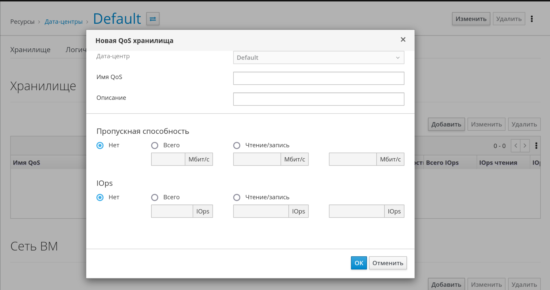

  1. в секции "Хранилище" нажать кнопку Добавить;
  2. указать "Имя QoS" и "Описание" (рисунок 79) для новой записи качества обслуживания;
Рисунок 79 ‒ Форма "Новая QoS хранилища"
  1. указать "Пропускную способность" качества обслуживания, отметив один из переключателей:
  • Нет;
  • Всего — указать максимально разрешенную общую пропускную способность в поле "Мбит/сек";
  • Чтение/запись — указать максимально разрешенную общую пропускную способность для операций чтения в левом поле "Мбит/сек" и максимально разрешенную общую пропускную способность для операций записи в правом поле "Мбит/сек";
  1. указать качество обслуживания ввода и вывода (IOps), отметив один из переключателей:
  • Нет;
  • Всего — указать максимальное разрешенное число операций ввода и вывода в секунду в поле "IOps";
  • Чтение/запись — указать максимальное разрешенное число операций ввода в секунду в левом поле "IOps" и максимальное разрешенное число операций вывода в секунду в правом поле "Iops";
  1. нажать кнопку OK.
В результате будет создана запись качества обслуживания для хранилища. После этого на основе этой записи можно создавать профили дисков в доменах хранилища данных, принадлежащих этому дата-центру.

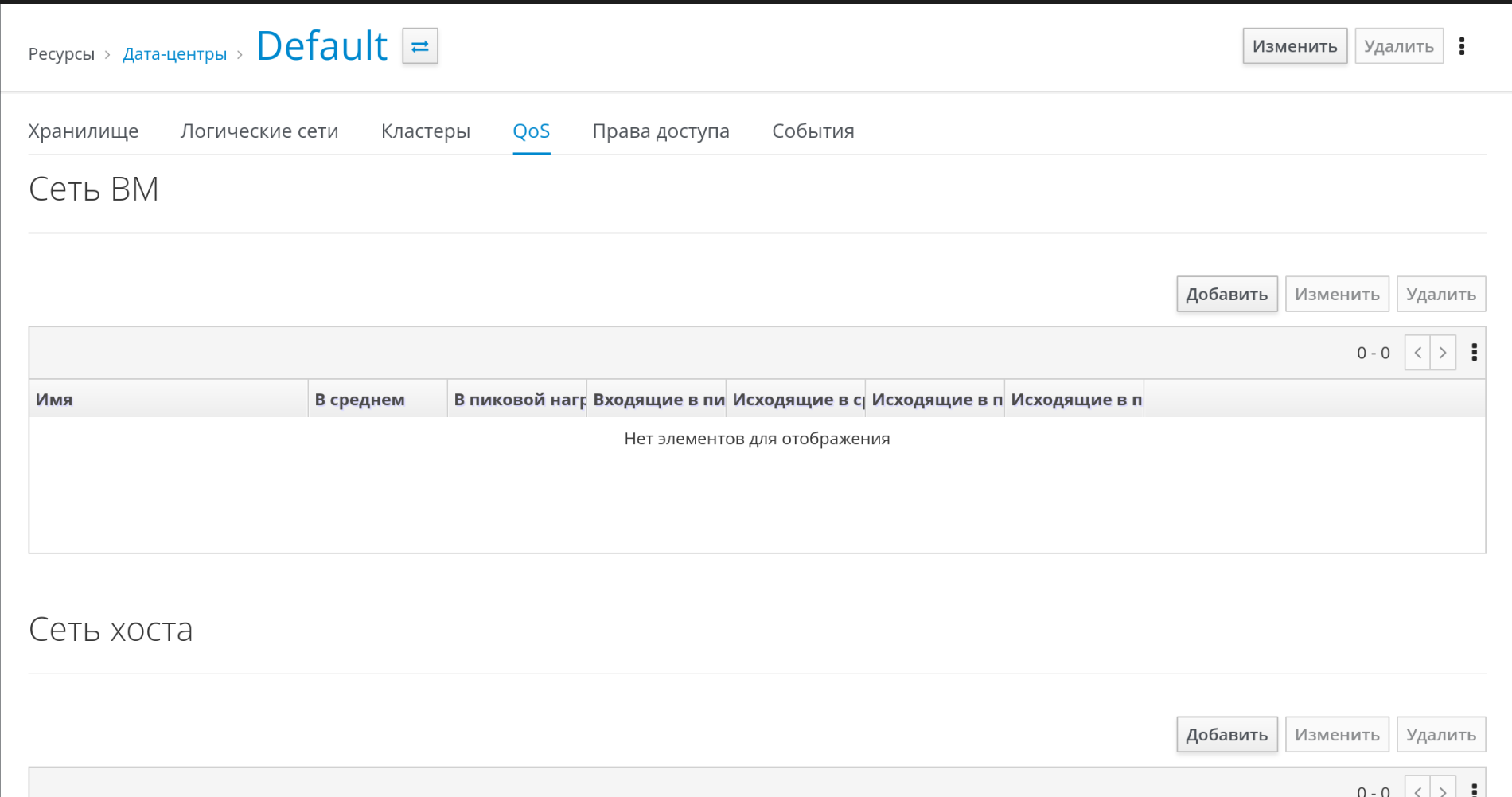

  4. в секции "Сеть ВМ" нажать кнопку Добавить (рисунок 80);
Рисунок 80 ‒ Добавление QoS для "Сеть ВМ"

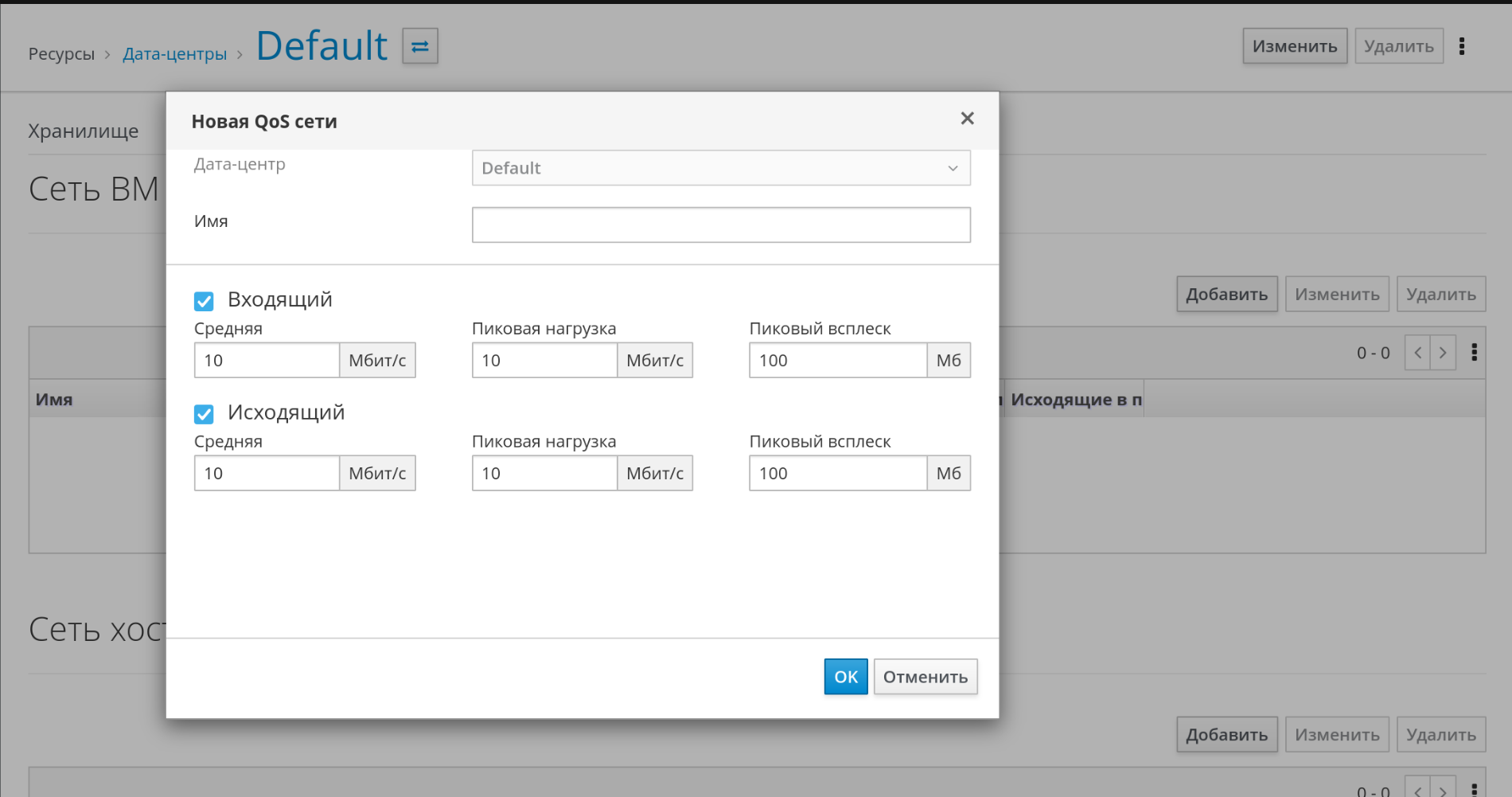

  1. в окне "Новая QoS сети" ВМ ввести "Имя" записи QoS сети ВМ (рисунок 81);
Рисунок 81 ‒ Новая QoS сети
  1. указать лимиты для "Входящего" и "Исходящего" сетевого трафика;
  2. нажать кнопку OK.
В результате будет создана запись QoS сети ВМ, которую может использовать контроллер сетевого интерфейса виртуальной сети.

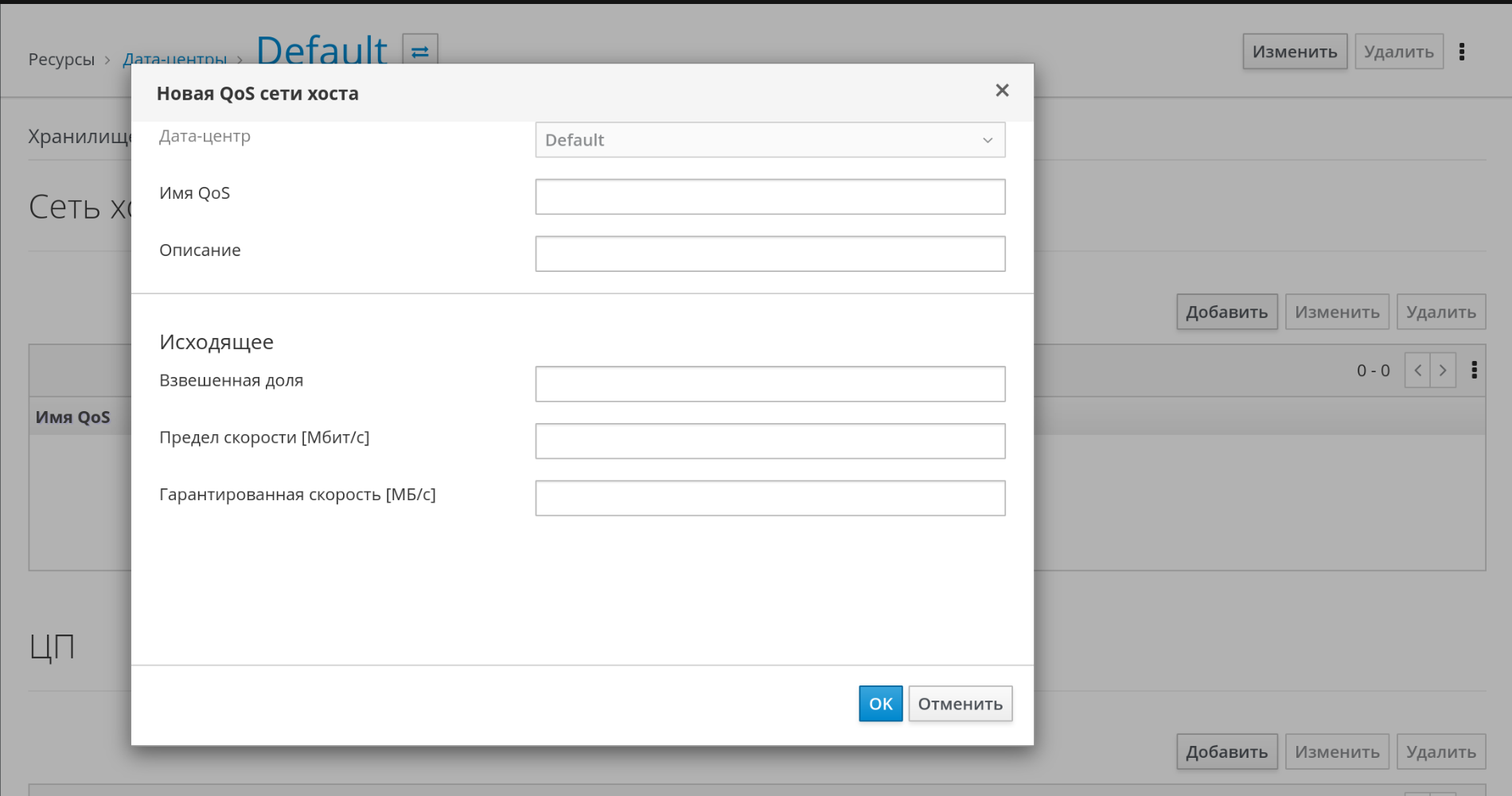

  4. в секции "Сеть хоста" нажать кнопку Добавить;
  5. в окне "Новая QoS сети хоста" ввести "Имя QoS" и "Описание" для записи о качестве обслуживания (рисунок 82);
  6. указать нужные значения "Взвешенной доли", "Предела скорости (Мбит/с)" и "Гарантированной скорости (МБ/с)";
Рисунок 82 ‒ Форма "Новая QoS сети хоста"

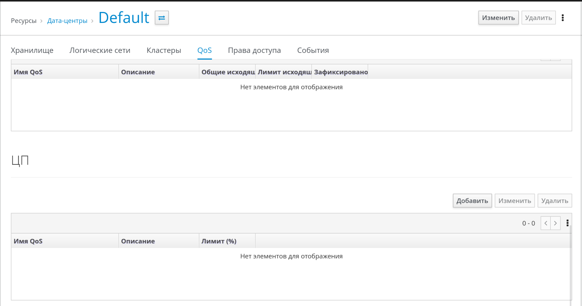

  4. в секции "ЦП" нажать кнопку Добавить (рисунок 83);
Рисунок 83 ‒ Вкладка "QoS" ‒ секция "ЦП"

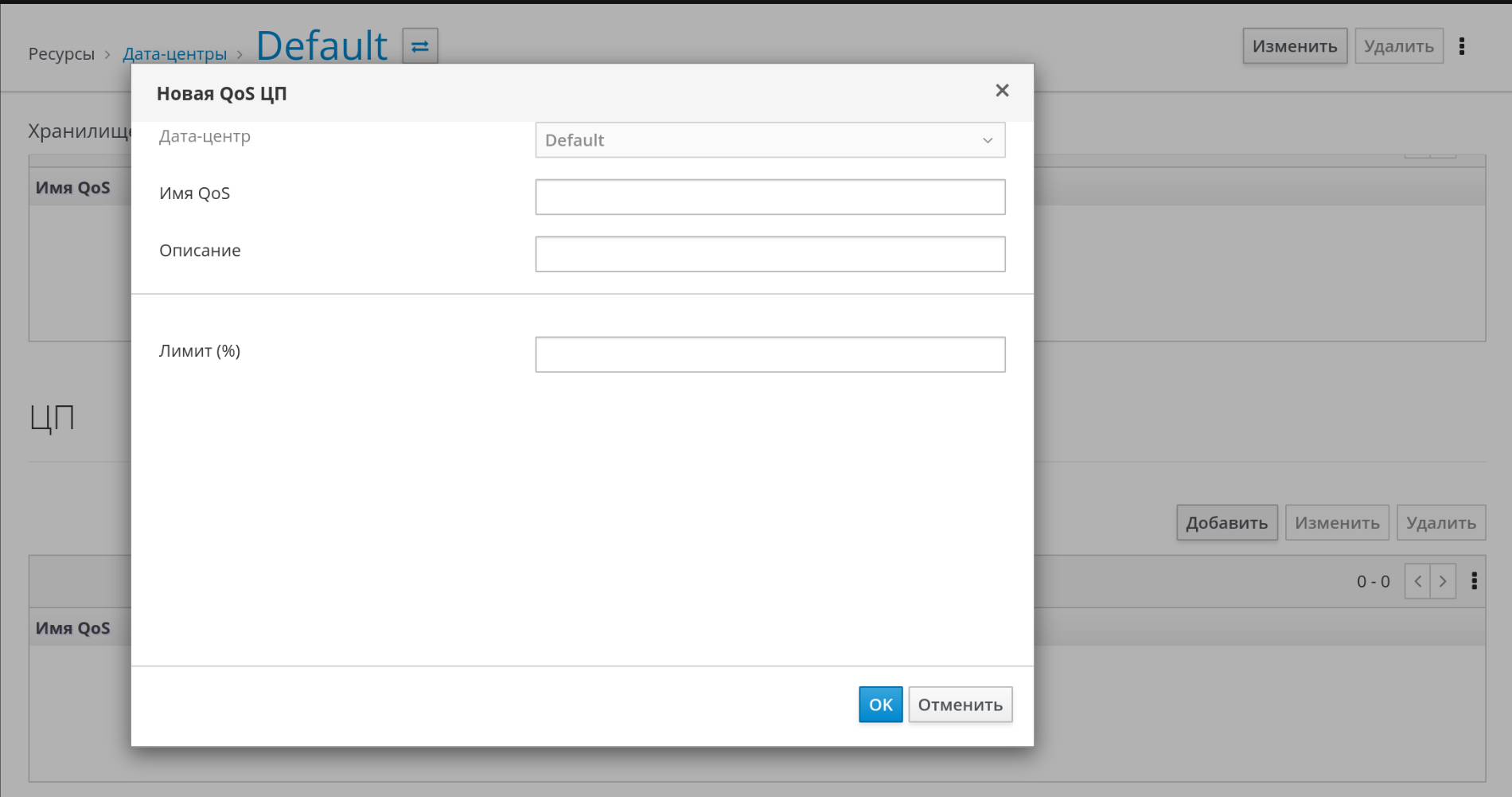

  1. в окне "Новая QoS ЦП" ввести "Имя QoS" и "Описание" для записи о качестве обслуживания (рисунок 84);
Рисунок 84 ‒ Новая QoS ЦП
  1. в поле "Лимит (%)" ввести максимальную вычислительную возможность, разрешаемую записью QoS (при этом не указывать символ "%");
В результате будет создана запись о качестве обслуживания для ЦП, что позволяет на основе этой записи создавать профили ЦП в кластерах, принадлежащих выбранному дата-центру.
