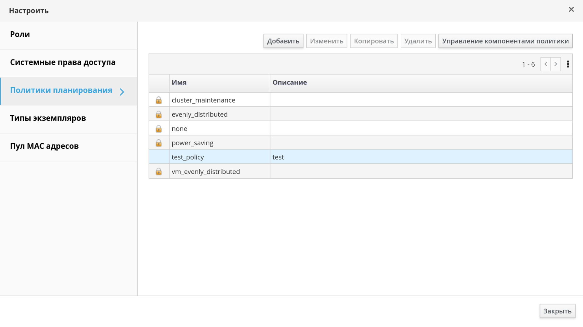

Настройка глобальных ресурсов
Настройка глобальных ресурсов осуществляется на Портале администрирования в окне "Настроить".
В этом окне можно настроить такие глобальные ресурсы среды виртуализации, как роли, системные права доступа, политики планирования задач, типы экземпляров и пулы MAC-адресов. Кроме того, в этом окне можно настроить способы взаимодействия пользователей с ресурсами в окружении, также здесь располагается центральная локация для настройки параметров, которые можно применять к нескольким кластерам.

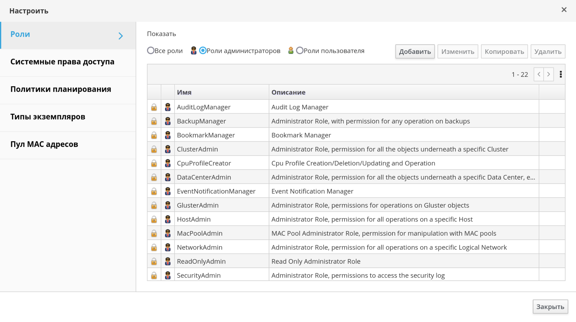

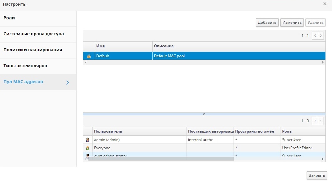

Окно "Настроить" (рисунок 1) можно открыть из меню "Администрирование → Настроить" на Портале администрирования.

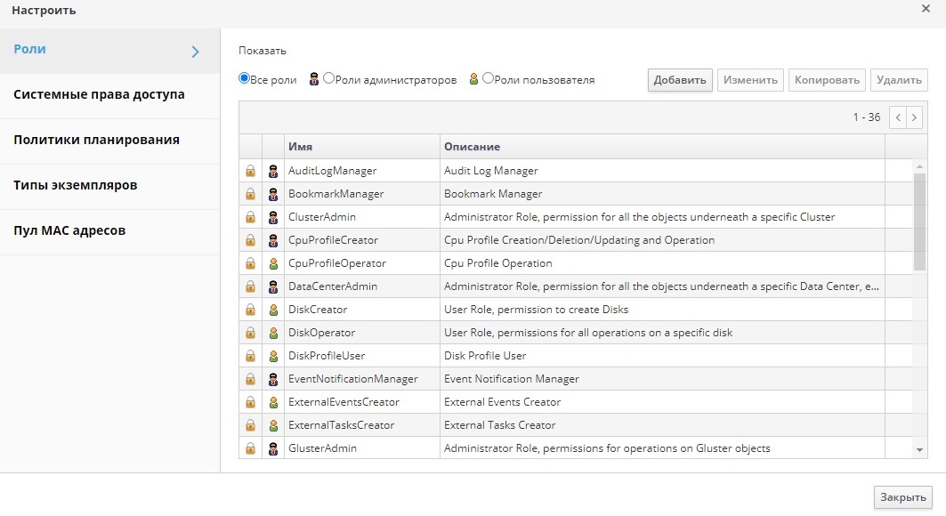

Рисунок 1 ‒ Настройки Системы — секция "Роли"
Роли

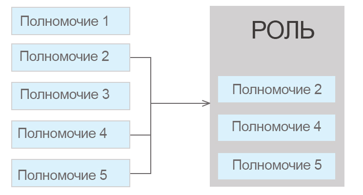

Роли — это предварительно настроенный набор привилегий, настройку которых можно выполнить в виртуализированном центре управления (ЦУ). Роли предоставляют доступ и управленческие полномочия к разным уровням ресурсов в дата-центре, а также к конкретным физическим и виртуальным ресурсам.
В условиях многоуровневого администрирования любые полномочия, применяемые к контейнерному объекту, также применяются ко всем отдельным объектам в этом контейнере. Если, например, роль администратора хоста присвоена пользователю на конкретном хосте, то этот пользователь получает полномочия на выполнение любых доступных действий с хостом, но только на присвоенном хосте. Но если роль администратора хоста будет присвоена пользователю в дата-центре, то этот пользователь получает полномочия на выполнение действий для всех хостов в рамках кластера дата-центра.
Если требуемая роль отсутствует в изначальном списке ролей Системы виртуализации, то можно создать новую роль и настроить эту роль согласно требованиям и целевому назначению.

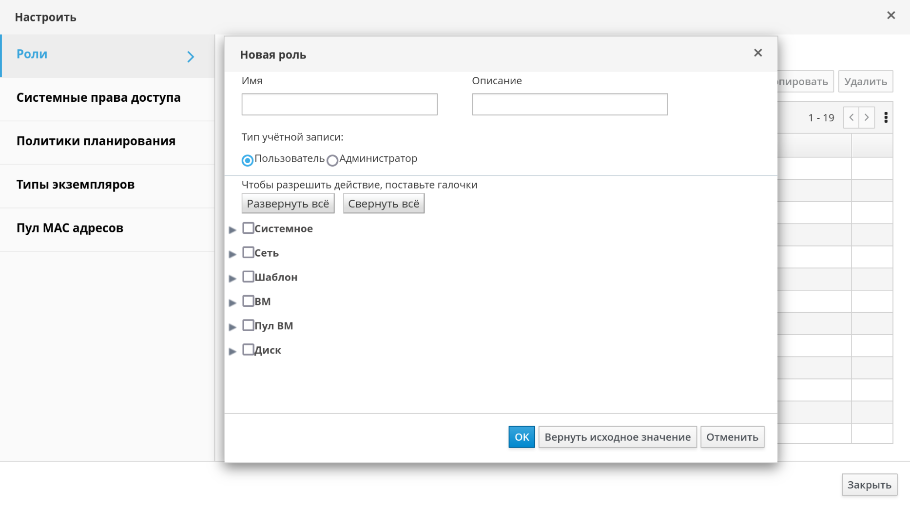

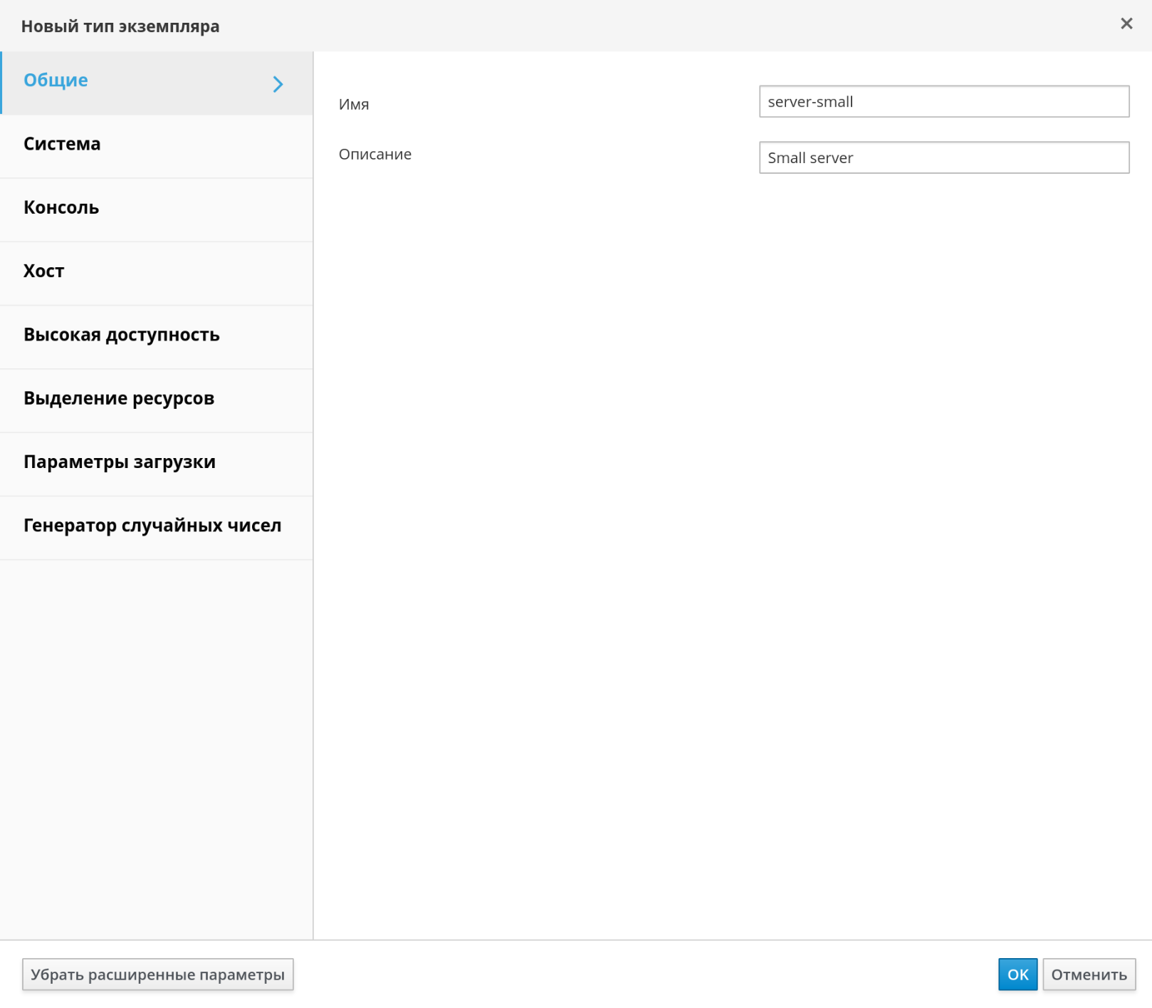

Добавление новой роли
Для добавления роли в Портале администрирования:
  1. перейти в "Администрирование → Настроить", чтобы открыть окно "Настроить". По умолчанию выбрана вкладка "Роли" (рисунок 2), где отображается список изначальных ролей Пользователя и Администратора, а также все частные роли;
  2. нажать кнопку Добавить;

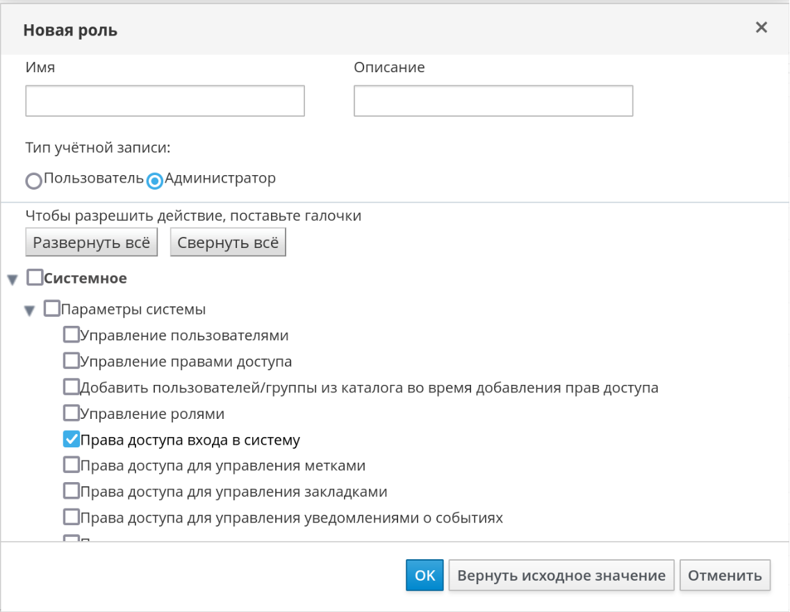

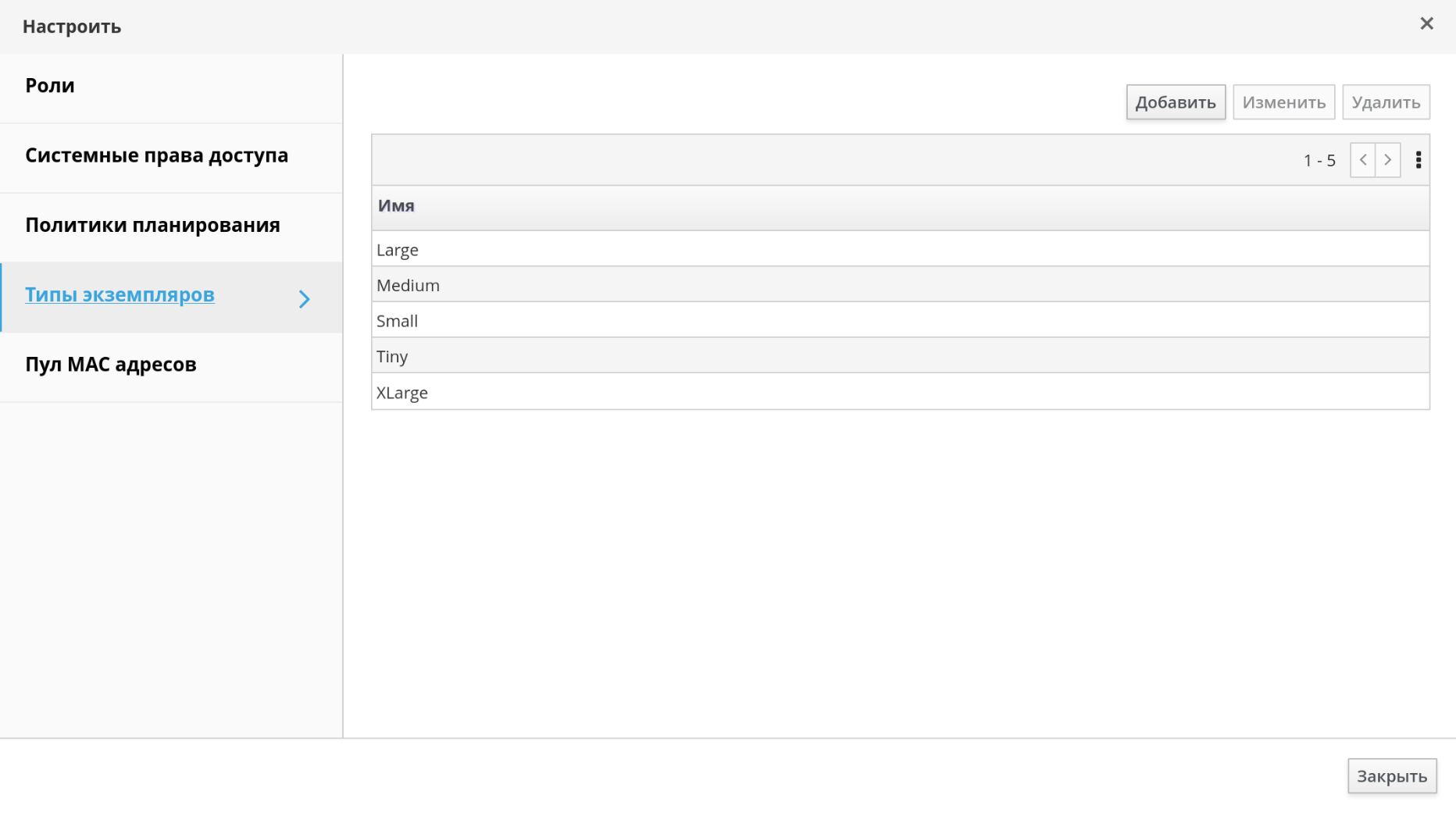

  3. ввести "Имя" и "Описание" для новой роли (рисунок 3);
  4. для параметра "Тип учетной записи" выбрать тип учетной записи — "Администратор" или "Пользователь";
  5. с помощью кнопок Развернуть все (рисунок 4) или Свернуть все можно увидеть соответственно больше или меньше подробностей для полномочий объектов, присутствующих в списке. Также можно развернуть или свернуть параметры для каждого объекта;
  6. для каждого объекта установить или снять соответствующие флажки для действий, которые нужно разрешить или запретить в настраиваемой роли;
  7. для применения изменений нажать кнопку OK.
Новая роль будет показана в списке ролей.
Рисунок 2 ‒ Настройка ролей — Роли администратора
Рисунок 3 ‒ Добавление новой роли
Рисунок 4 ‒ Действия, доступные для настройки новой роли

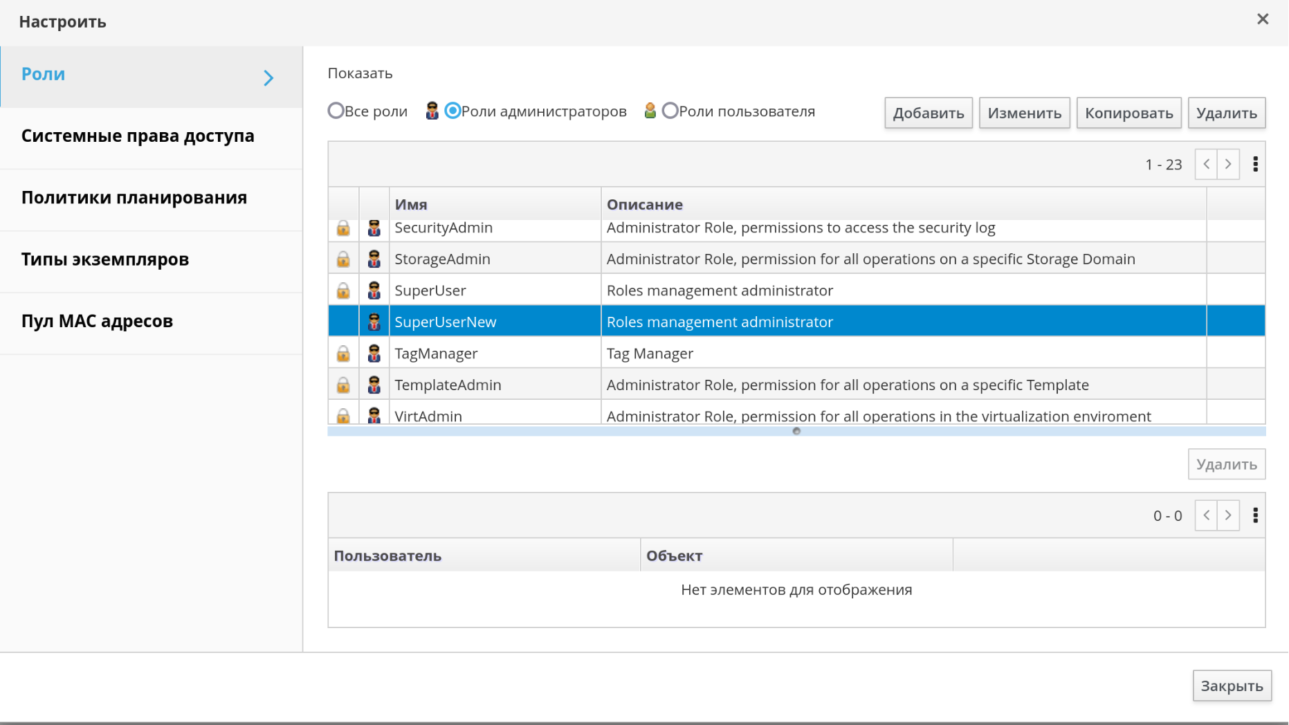

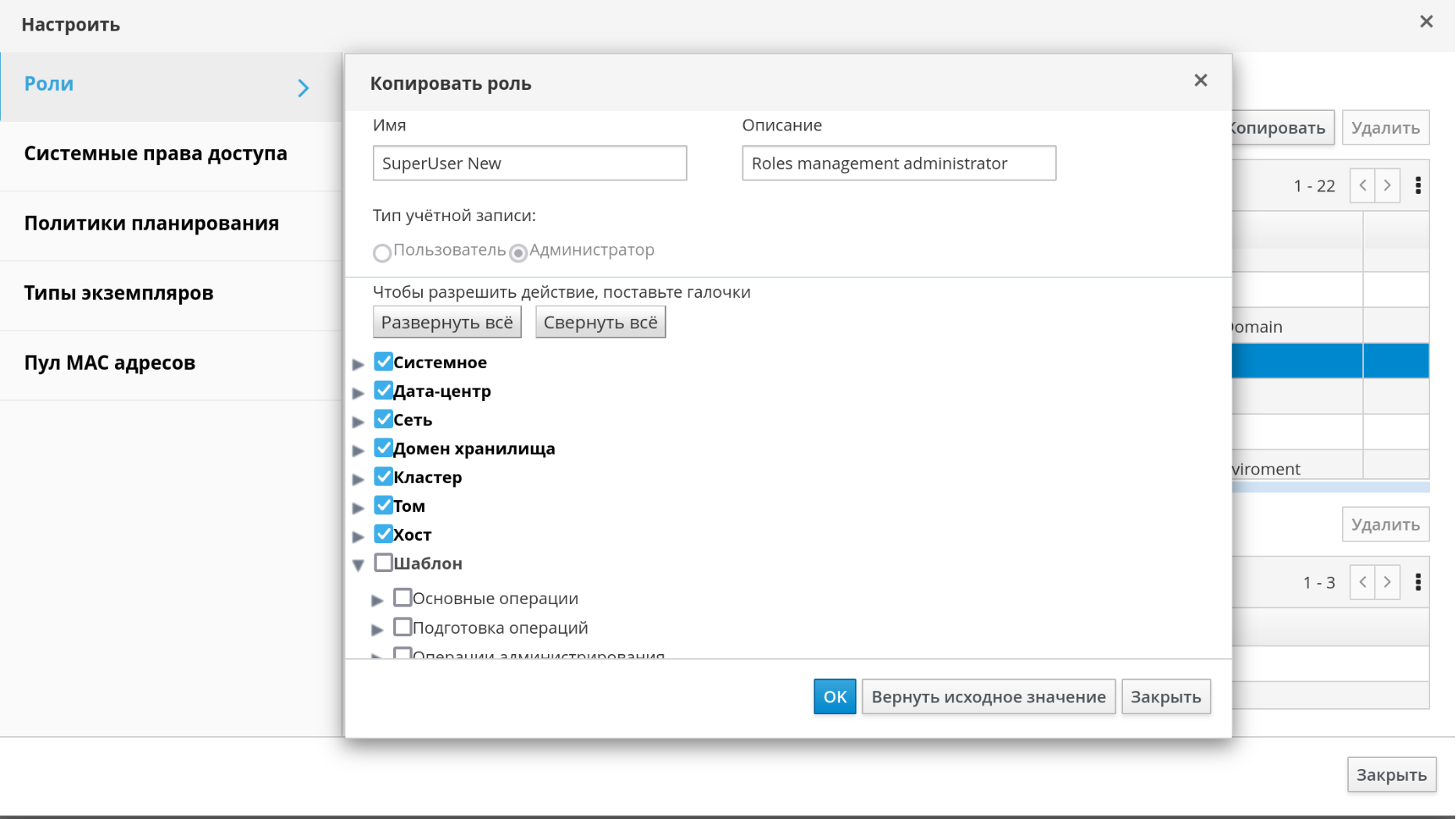

Изменение параметров роли
Параметры созданной администратором роли можно изменять , но нельзя изменять роли по умолчанию. Чтобы изменить роль по умолчанию, нужно скопировать роль и изменить копию роли согласно своим требованиям.

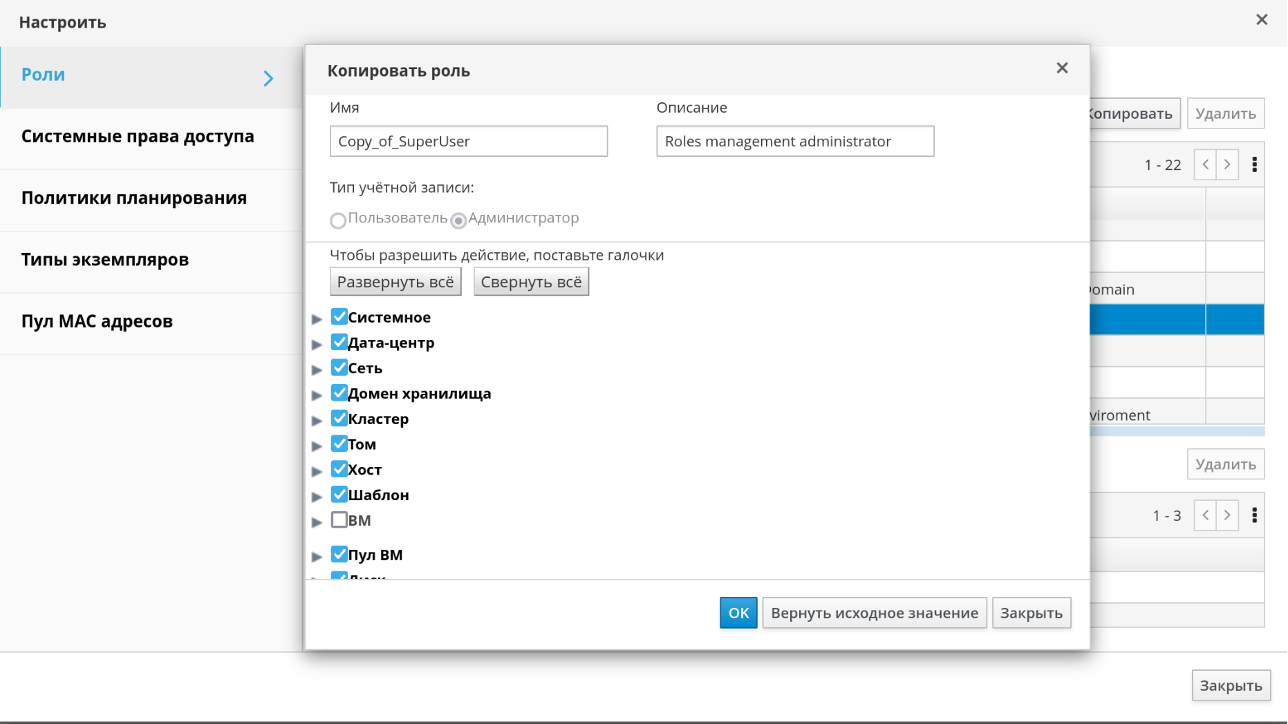

Для изменения или копирования роли требуется выполнить следующие действия:
  1. выбрать "Администрирование → Настроить", чтобы открыть окно "Настроить". По умолчанию выбрана вкладка "Роли", где отображается список изначальных ролей Пользователя и Администратора, а также все частные роли;
  2. выбрать роль, которую нужно изменить (рисунок 5). Чтобы открыть окно "Параметры роли", нажать кнопку Изменить или, чтобы открыть окно "Копировать" роль, нажать кнопку Копировать;
  3. при необходимости изменить "Имя" и "Описание" роли (рисунок 6);
  4. с помощью кнопок Развернуть все или Свернуть все можно увидеть соответственно больше или меньше подробностей для полномочий объектов, присутствующих в списке. Также можно развернуть или свернуть параметры для каждого объекта;
  5. для каждого объекта установить или снять соответствующие флажки для действий, которые нужно разрешить или запретить в настраиваемой роли (рисунок 7);
  6. для применения внесенных изменений нажать кнопку OK.
Рисунок 5 ‒ Выбор роли SuperUser для копирования и внесения изменений
Рисунок 6 ‒ Изменение скопированной роли SuperUser
Рисунок 7 ‒ Настройка полномочий по выполняемым действиям для скопированной роли
Добавленная роль отобразится в списке ролей для настройки (рисунок 8).
Рисунок 8 ‒ Список ролей с добавленной ролью SuperUserNew

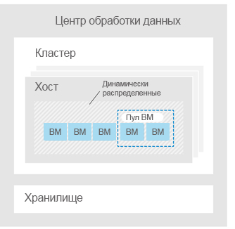

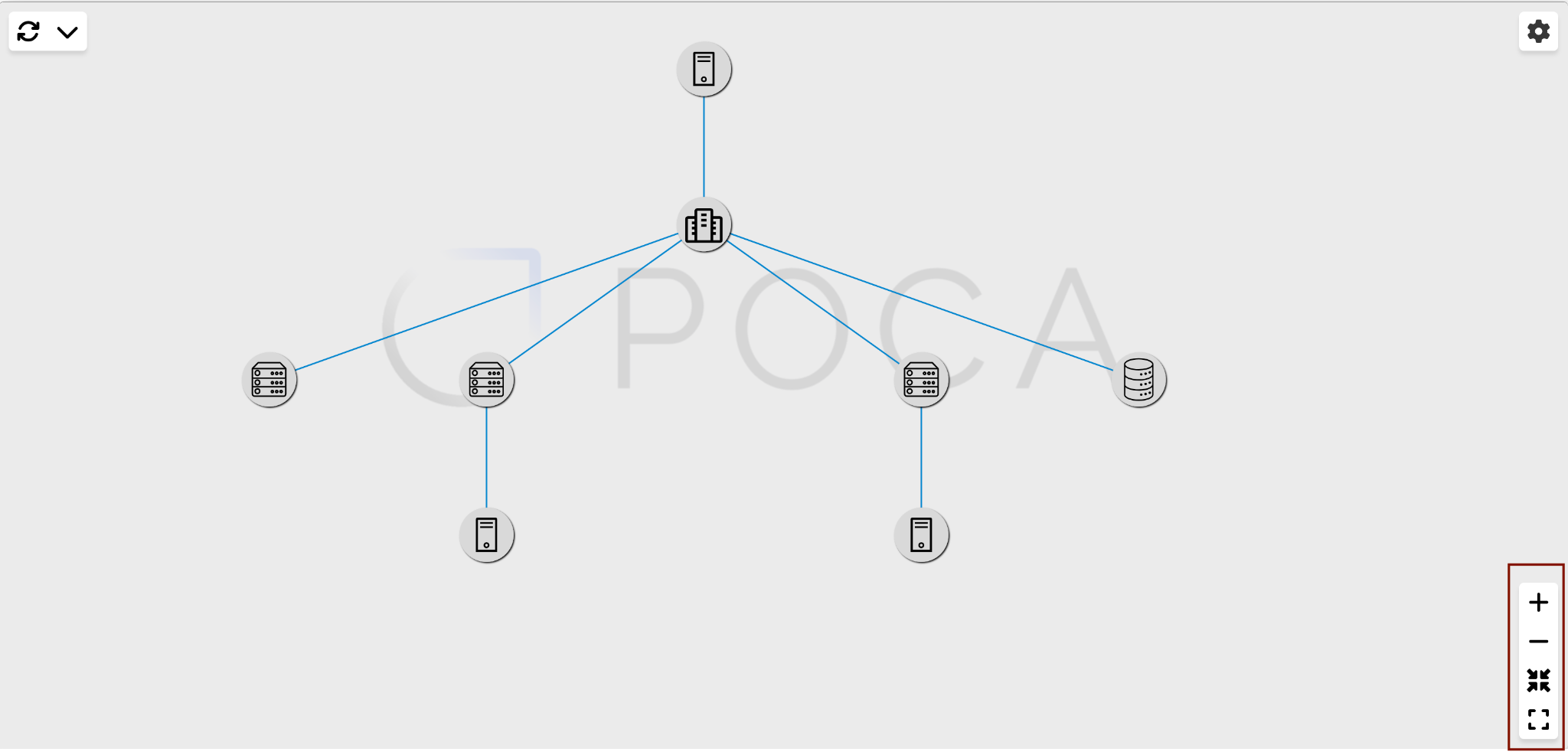

Рисунок 10 ‒ Иерархия объектов Системы виртуализации
"Тип учетной записи", указанной для этой роли, — Администратор, а это означает, что после присвоения этой роли Раиса сможет использовать как Портал администрирования, так и Портал ВМ.
Системные полномочия
Полномочия дают пользователям возможность выполнять действия с объектами, где объекты — это либо отдельные объекты, либо контейнерные (рисунок 11). Любые полномочия, применяющиеся к контейнерному объекту, также применимы ко всем членам этого контейнера.
Рисунок 11 ‒ Полномочия и роли

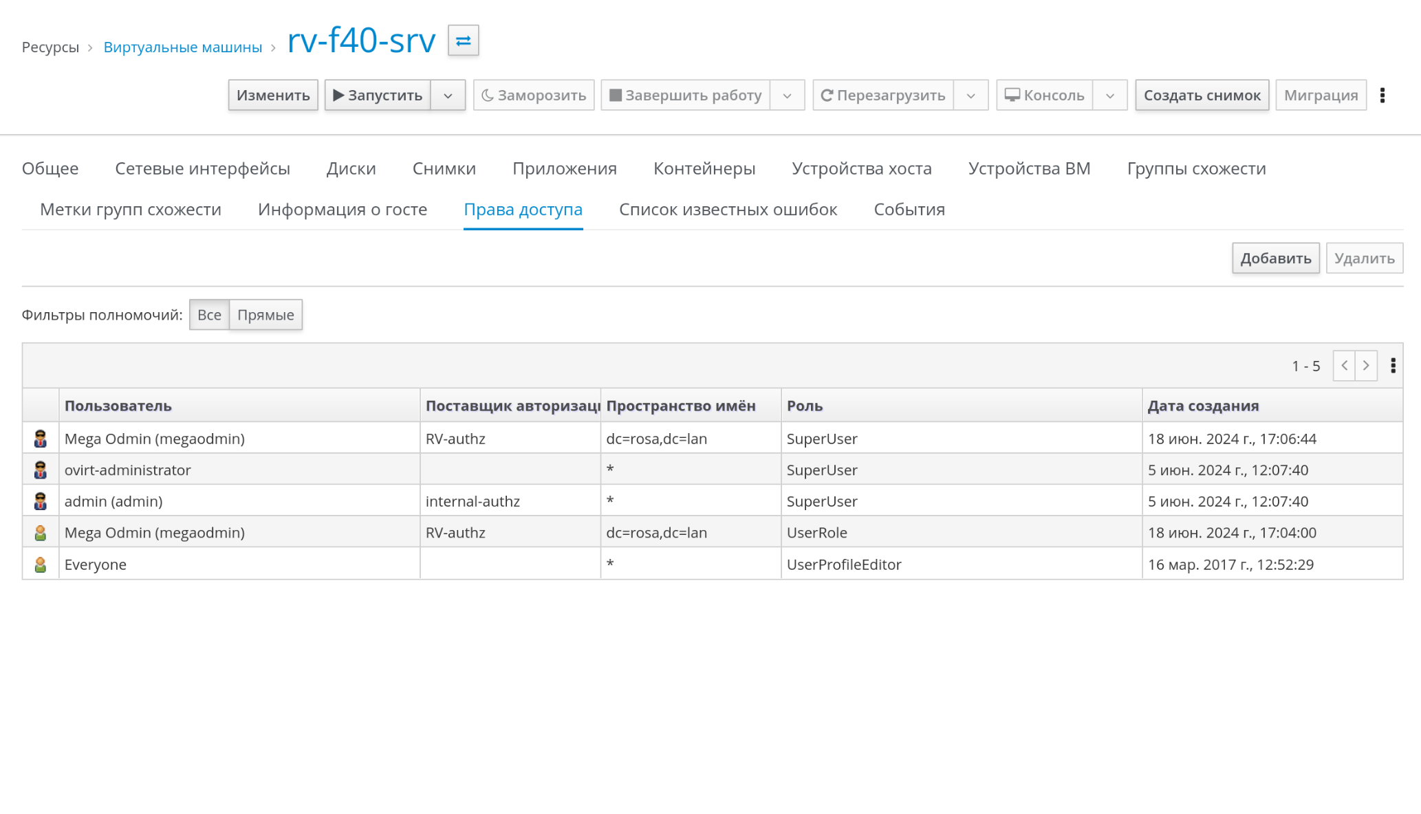

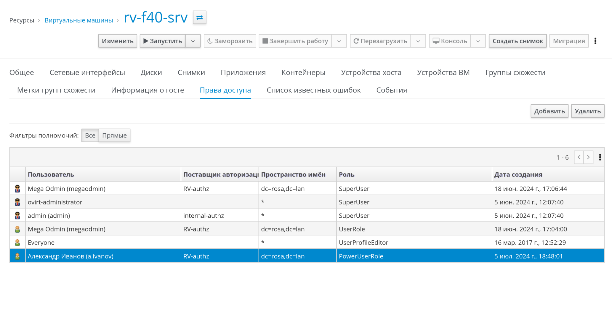

  1. перейти на вкладку "Права доступа" (рисунок 14), чтобы указать присвоенных пользователей, роль пользователя и наследуемые полномочия для выбранного ресурса;
Рисунок 14 ‒ "Права доступа" для выбранного ресурса (виртуальная машина)

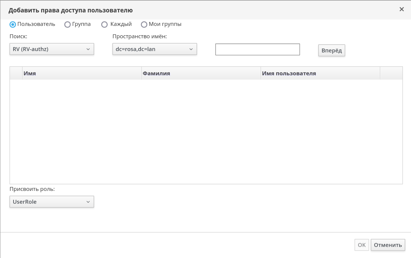

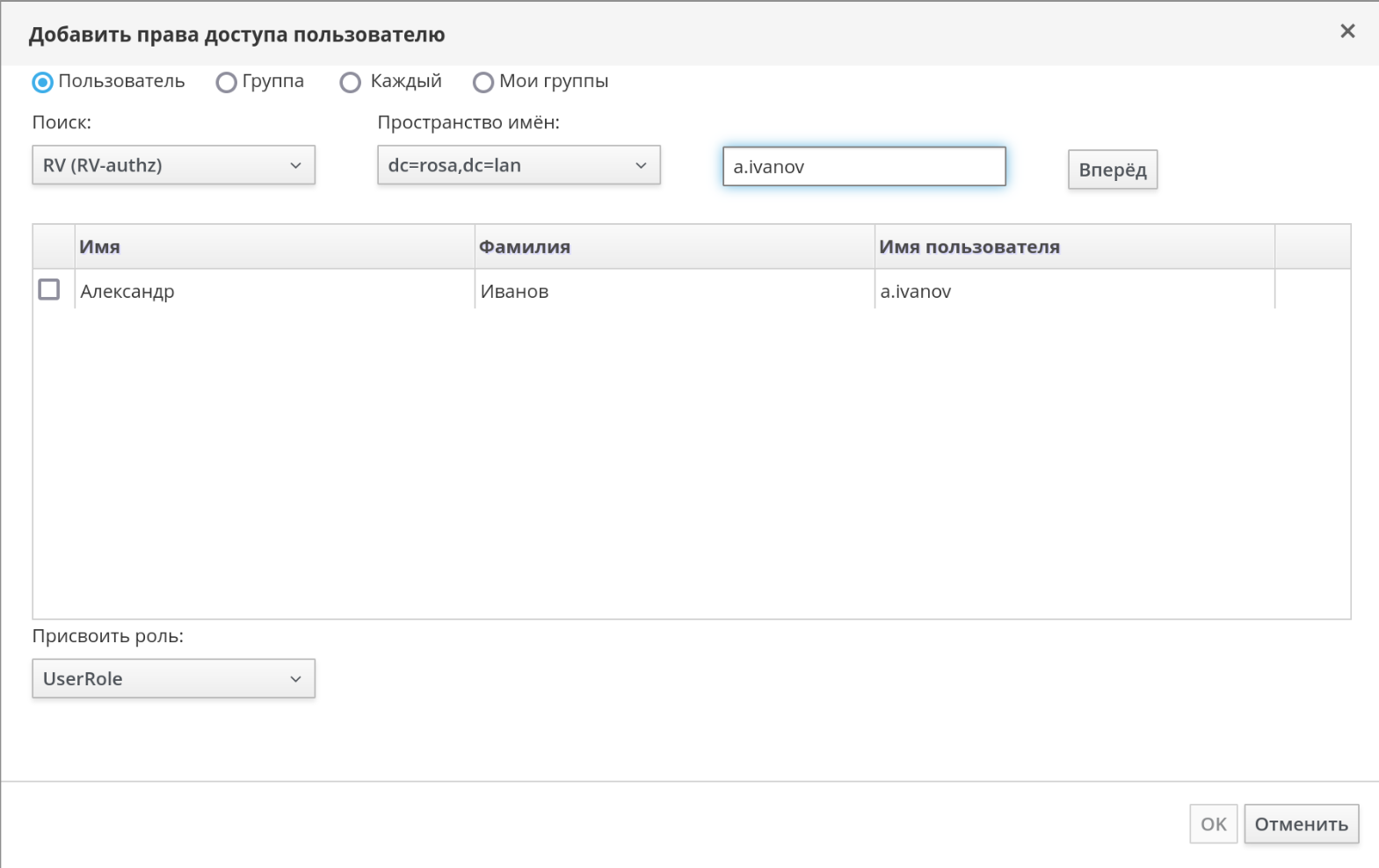

  1. нажать кнопку Добавить, после чего откроется форма для добавления пользователя и присвоения ему требуемых прав для данного ресурса (рисунок 15);
Рисунок 15 ‒ Форма для добавления пользователя и присвоения ему требуемых прав
  1. указать имя существующего пользователя в поле "Поиск" и нажать кнопку Вперед. Из полученного списка возможных совпадений выбрать пользователя (рисунок 16);
Рисунок 16 ‒ Поиск пользователя
В данном примере нужно найти пользователя a.ivanov (Александр Иванов) из домена RV (подключен как внешний сервер LDAP).

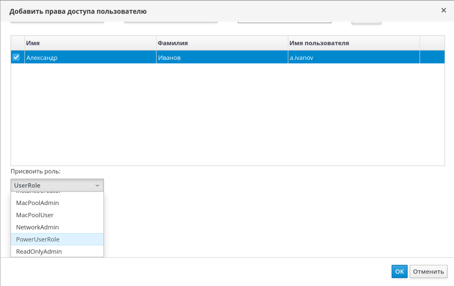

  1. из выпадающего списка "Присвоить роль" выбрать нужную роль (рисунок 17);
На рисунке 17 пользователю a.ivanov (Александр Иванов) из домена RV присваивается роль PowerUserRole.
Рисунок 17 ‒ Присвоение роли выбранному пользователю
  1. нажать кнопку OK.
В результате на указанном ресурсе действуют наследуемые полномочия выбранной роли для определенного пользователя, который получает права доступа или управления этим ресурсом (рисунок 18).
Важно — Роли и полномочия можно присваивать только существующим пользователям.
Рисунок 18 ‒ Пользователь a.ivanov получил права (роль) PowerUserRole для выбранного ресурса

Политики планирования
Политика планирования — это набор правил, определяющих логику, согласно которой виртуальные машины распределяются между хостами в кластере, к которому применяется данная политика. Политики планирования определяют эту логику с помощью сочетания фильтров, весов и политики балансировки нагрузки. Модули фильтров реализуют жесткое применение политики и отфильтровывают хосты, не соответствующие указанным условиям. Модули веса применяют мягкое применение и используются для контроля относительного приоритета факторов, принимаемых во внимание при определении тех хостов в кластере, на которых может выполняться виртуальная машина.
Диспетчер Системы виртуализации по умолчанию предоставляет пять политик планирования — Evenly_Distributed, Cluster_Maintenance, None, Power_Saving и VM_Evenly_Distributed (рисунок 21). Также можно настроить новые политики, предлагающие тонко настроенный контроль распределения виртуальных машин. Вне зависимости от политики планирования виртуальная машина не станет начинать работу на хосте с перегруженным ЦП. По умолчанию ЦП хоста считается перегруженным, если в течение 5 минут его загрузка составляет более 80%, но эти значения можно изменить с помощью политик планирования.

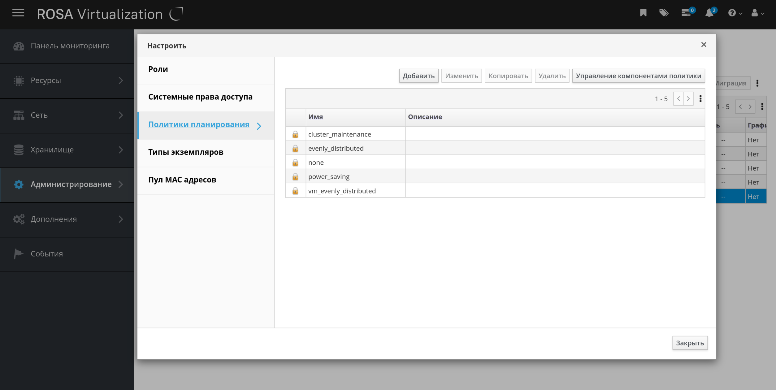

Для создания политики планирования нужно выполнить следующие действия:
  1. перейти в "Администрирование → Настроить";
  2. перейти на вкладку "Политики планирования" (рисунок 23);
Рисунок 23 ‒ Настройка политик планирования

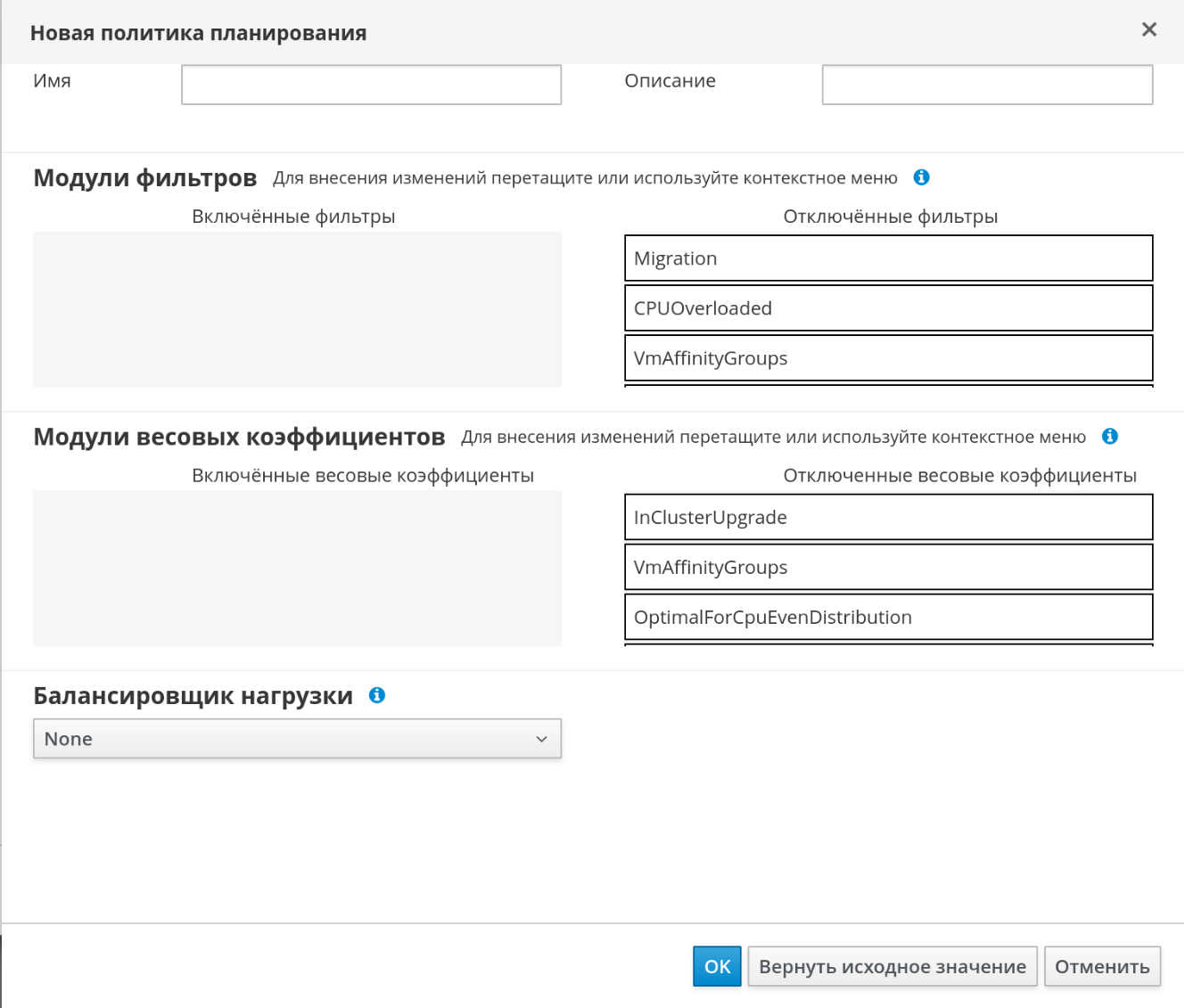

  1. нажать кнопку Добавить для создания новой политики планирования (рисунок 24);
Рисунок 24 ‒ Создание политики планирования

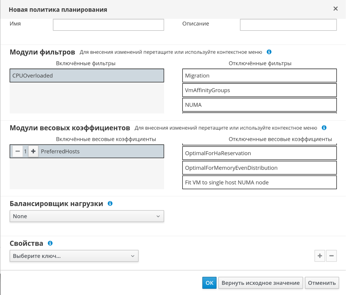

  1. указать "Имя" и "Описание" политики планирования;
  2. настроить модули фильтров (рисунок 25):
Рисунок 25 ‒ Настройка модулей фильтров для политики планирования
  • в секции "Модули фильтров" переместить предпочитаемые модули фильтров из раздела "Отключенные фильтры" в раздел "Включенные фильтры" для применения фильтров в политике планирования;
  • конкретные модули фильтров также можно настроить как "Первый", чтобы у него был наивысший приоритет, или "Последний", чтобы он получил самый низкий приоритет, для базовой оптимизации. Чтобы установить приоритет, нажать на необходимый модуль фильтра, навести курсор на пункт "Местоположение" и выбрать "Первый" или "Последний";

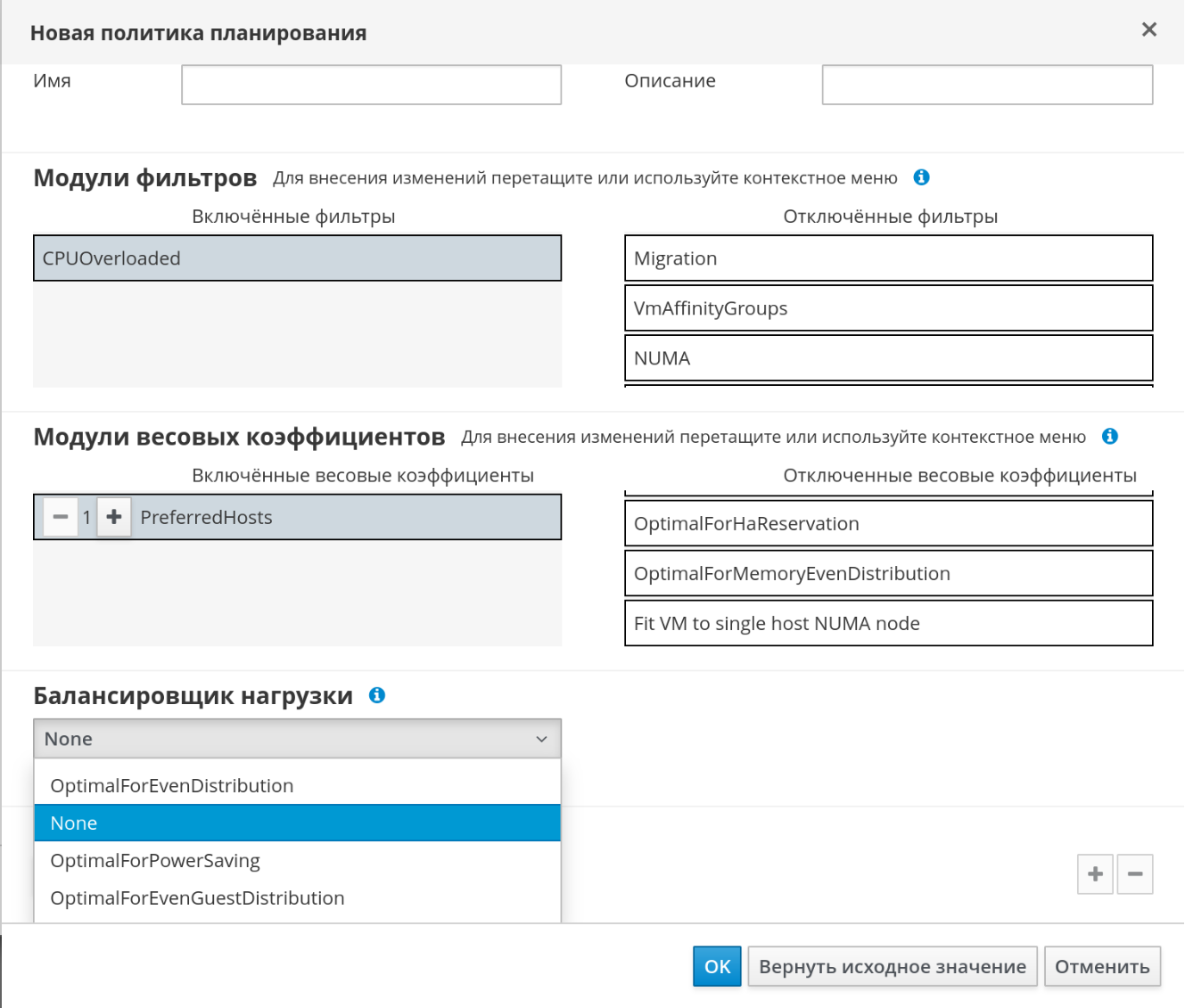

  1. настроить модули веса:
  • в секции "Модули весовых коэффициентов" переместить предпочитаемые модули веса из области "Отключенные весовые коэффициенты" в область "Включенные весовые коэффициенты", чтобы применить весовые коэффициенты к политике планирования;
  • с помощью кнопок + и слева от включенных модулей веса повысить или уменьшить вес этих модулей (рисунок 25);
  1. указать политику балансировки нагрузки (рисунок 26):
Рисунок 26 ‒ Настройка балансировщика нагрузки
  • из выпадающего списка в секции "Балансировщик нагрузки" выбрать политику балансировки нагрузки, которая будет применяться в политике планирования;
  • из выпадающего списка в секции "Параметры" выбрать свойство балансировки нагрузки, которое нужно применить в политике планирования, и в текстовом поле справа от этого свойства указать значение;
  • с помощью кнопок + и добавить или удалить дополнительные свойства;
  • Новая политика будет добавлена в список политик планирования (рисунок 27).
Рисунок 27 ‒ Политика планирования добавлена в список доступных политик планирования

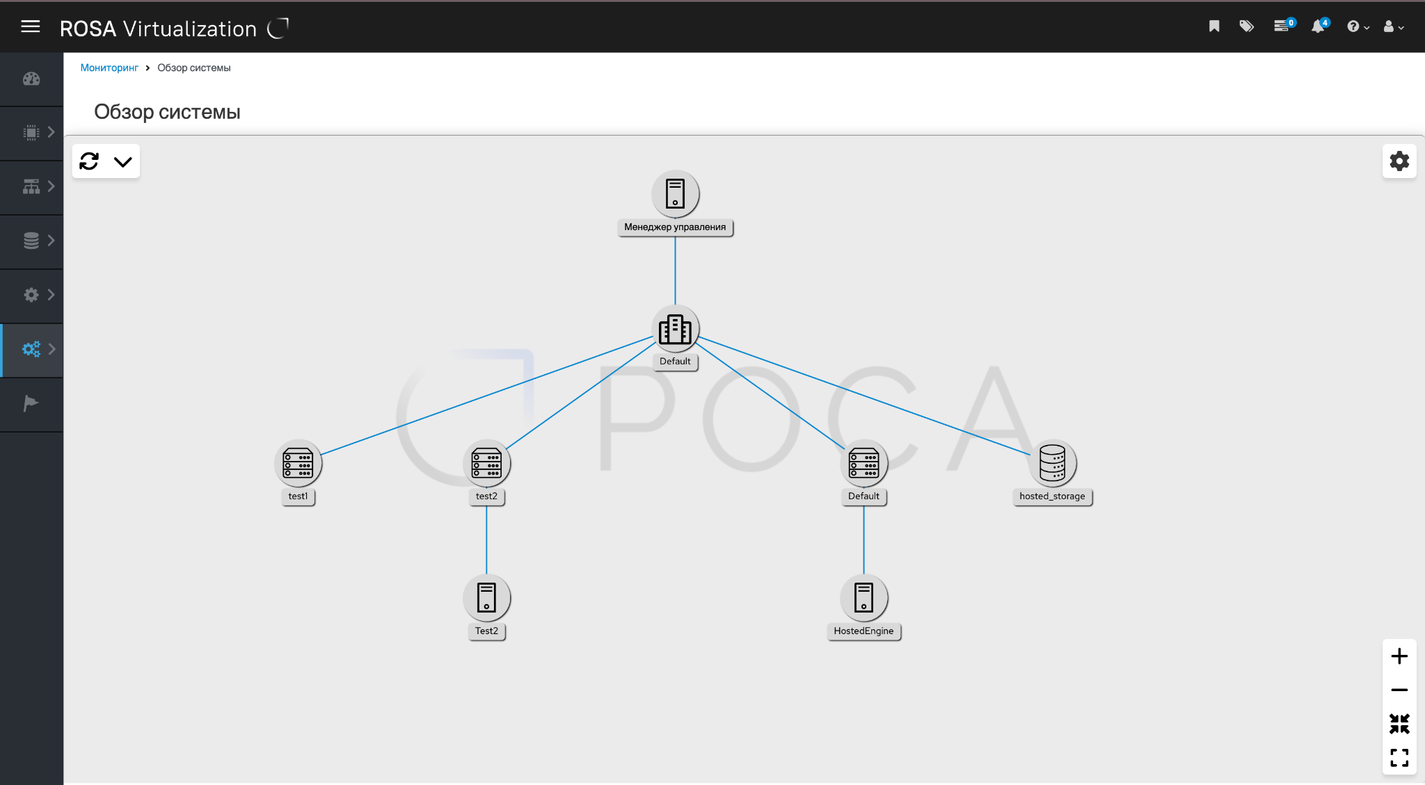

Схема виртуализации

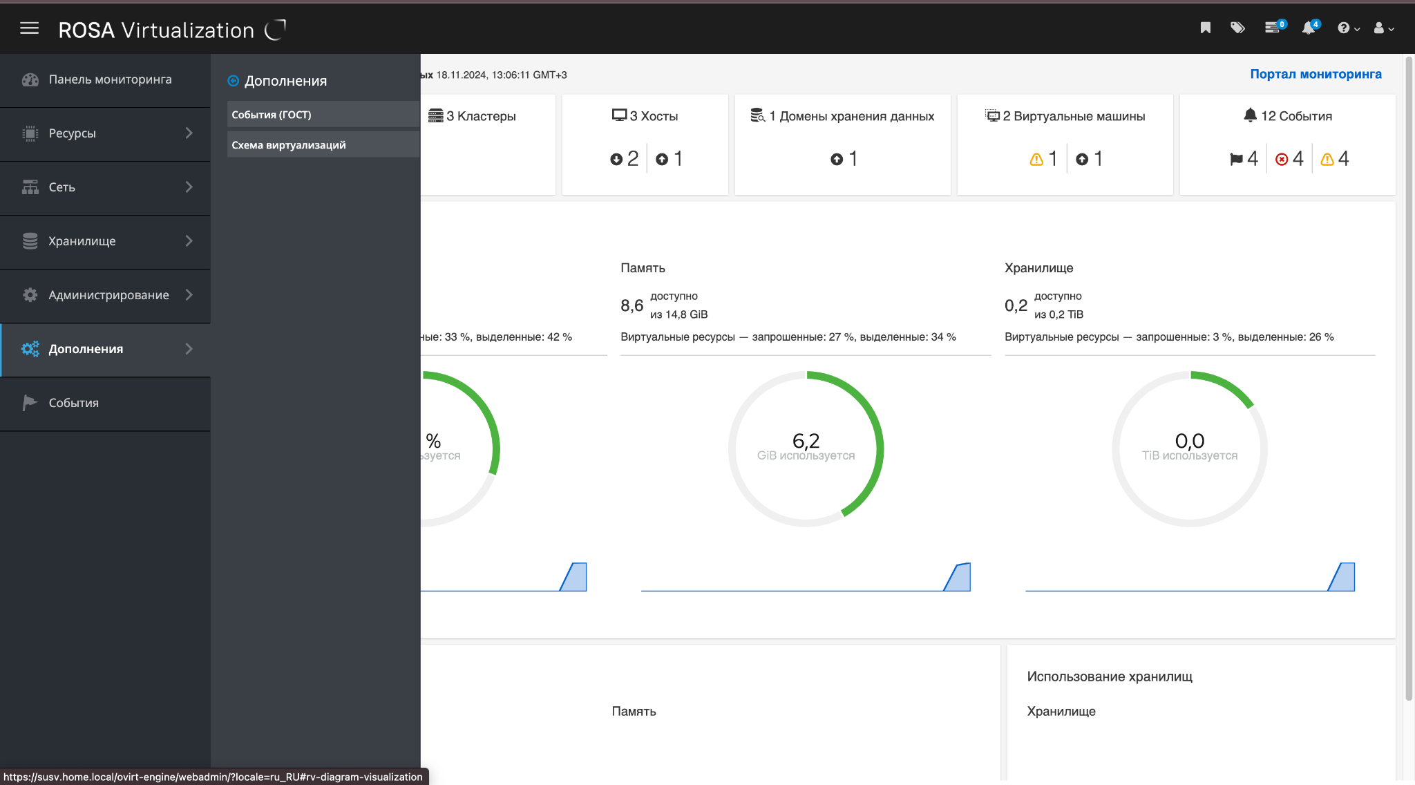

Схема виртуализации являются частью интерфейса РОСА Виртуализация и устанавливается из отдельного дистрибутива.

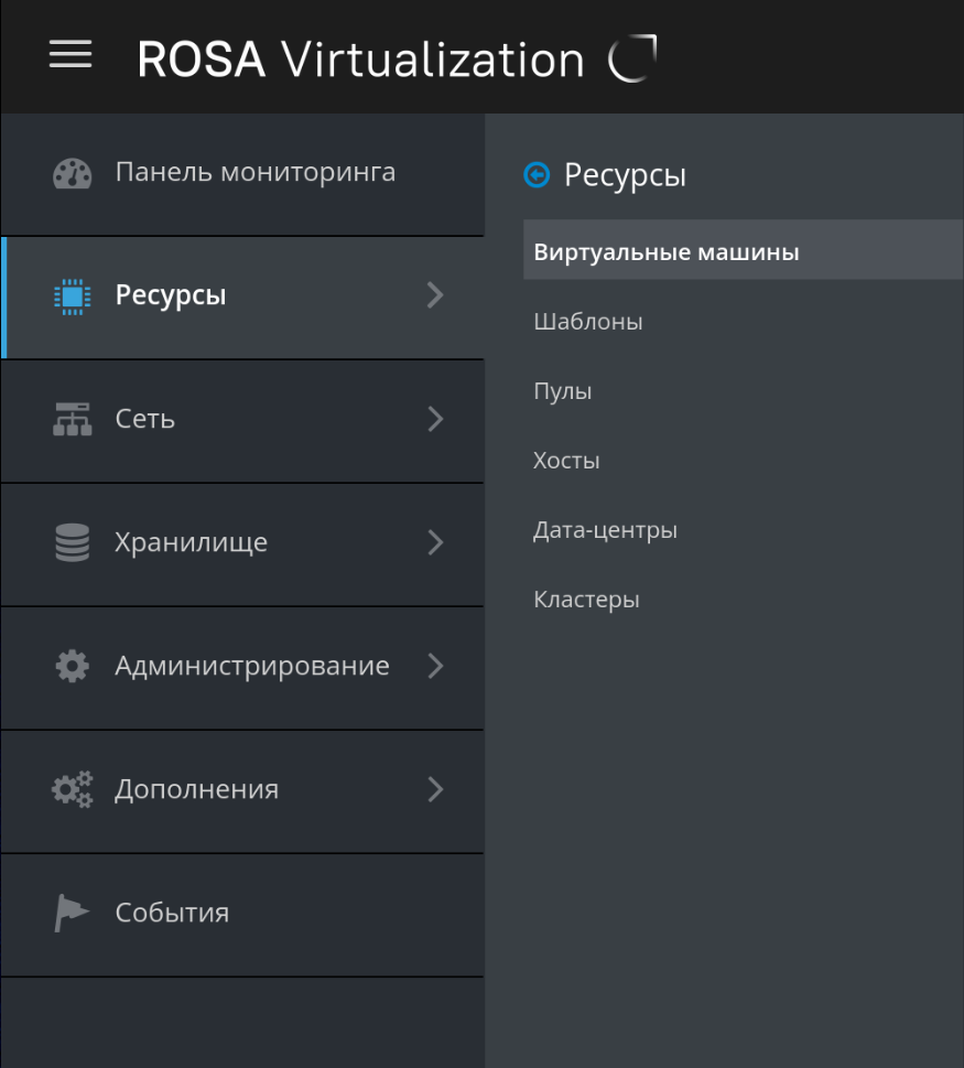

Для перехода в раздел со схемой виртуализации необходимо в навигационном меню выбрать раздел "Дополнения → Схема виртуализаций" (рисунок 28).
Рисунок 28 ‒ Раздел "Дополнения → Схема виртуализаций"

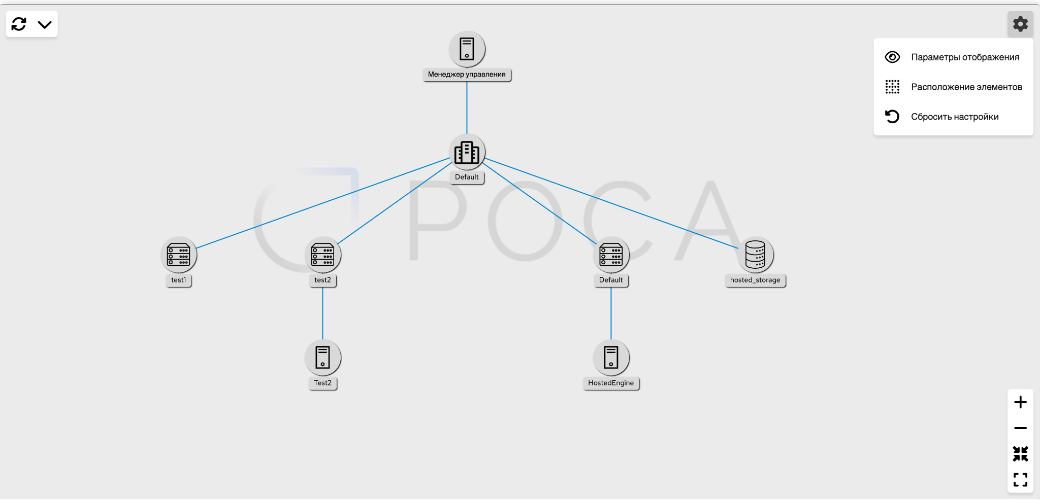

После этого отобразится графический интерфейс схемы виртуализации (рисунок 29).
Рисунок 29 ‒ Схема виртуализации

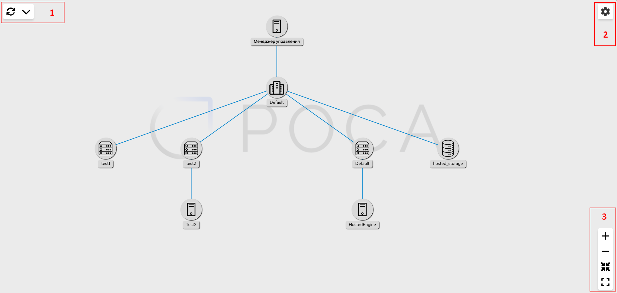

В схеме реализованы четыре основные функции (рисунок 30):
  • Детальный просмотр схемы виртуализации;
  • Меню автообновления данных ‒ элемент 1;
  • Меню настройки схемы ‒ элемент 2;
  • Меню управления отображением ‒ элемент 3.
Рисунок 30 ‒ Элементы управления схемы

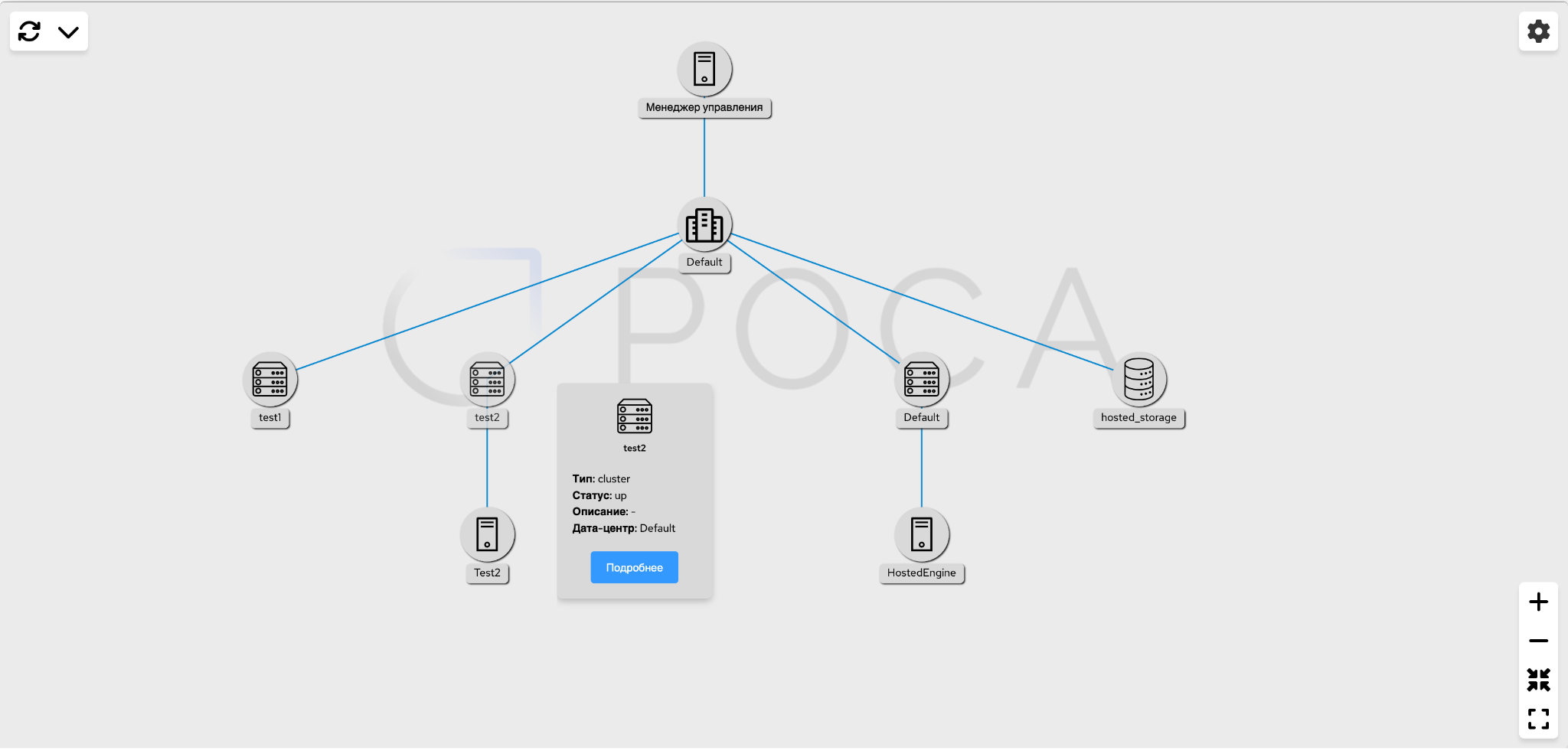

  • Обзор схем ‒ полная схема доступна для масштабирования и перемещения, что позволяет удобно работать с её отдельными элементами.
  • Краткая информация ‒ при наведении на любой элемент схемы появляется модальное окно с ключевыми сведениями (рисунок 31).
  • Переход к элементу ‒ с помощью кнопки Подробнее можно перейти на страницу элемента для более глубокого изучения (рисунок 32).
Рисунок 31 ‒ Краткая информация

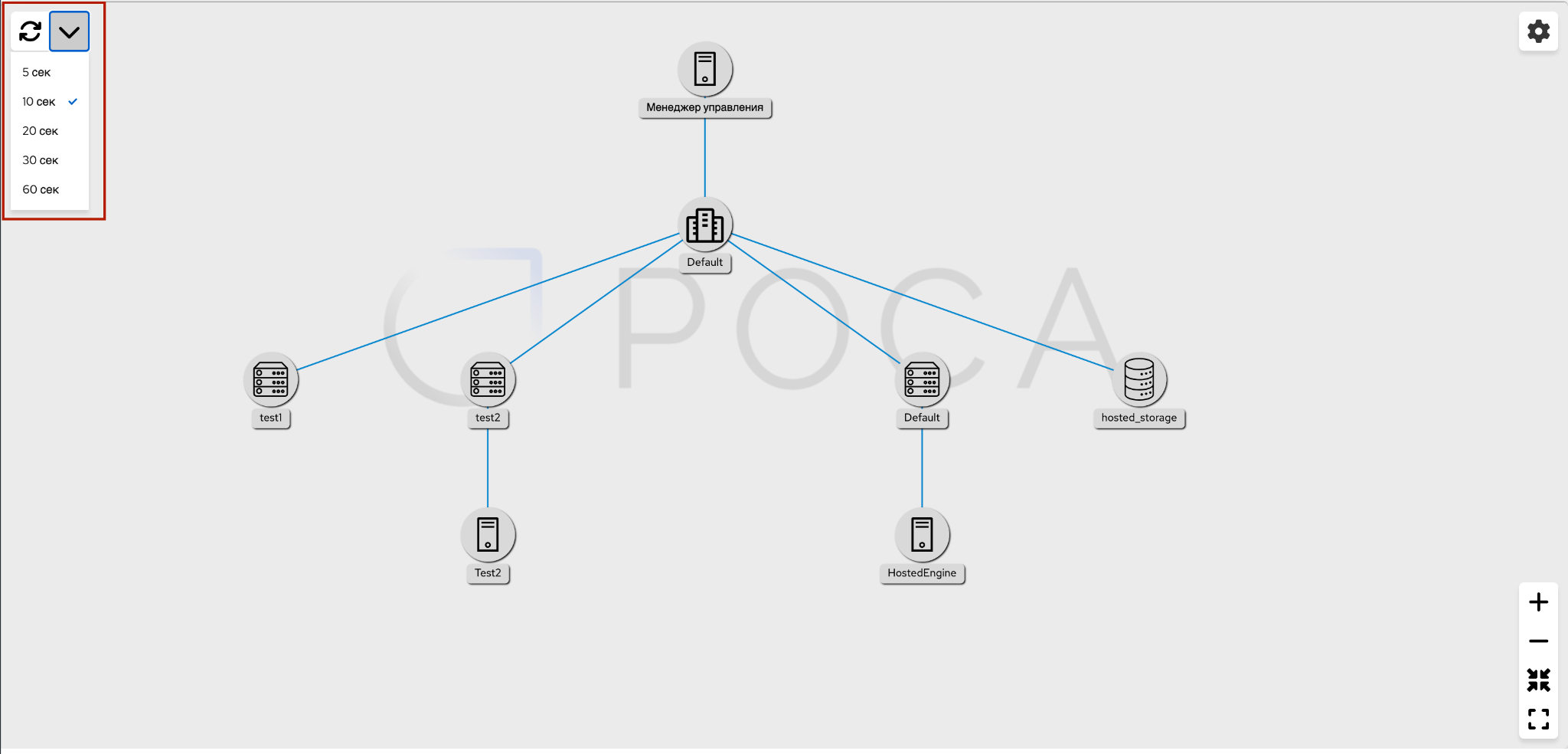

Меню предназначено для удобного управления процессом обновления информации в режиме реального времени (рисунок 33).
Рисунок 33 ‒ Меню автообновление данных
Основные элементы:
  • Кнопка обновления ‒ позволяет вручную обновить данные в любой момент, обеспечивая актуальность отображаемой информации;
  • Выпадающее меню ‒ предоставляет выбор интервала автоматического обновления данных. Пользователь может выбрать предпочтительную частоту обновления (например, каждые 5 секунд, 30 секунд и т. д.).
Это меню помогает настроить обновление данных в соответствии с индивидуальными потребностями, обеспечивая баланс между актуальностью и производительностью.

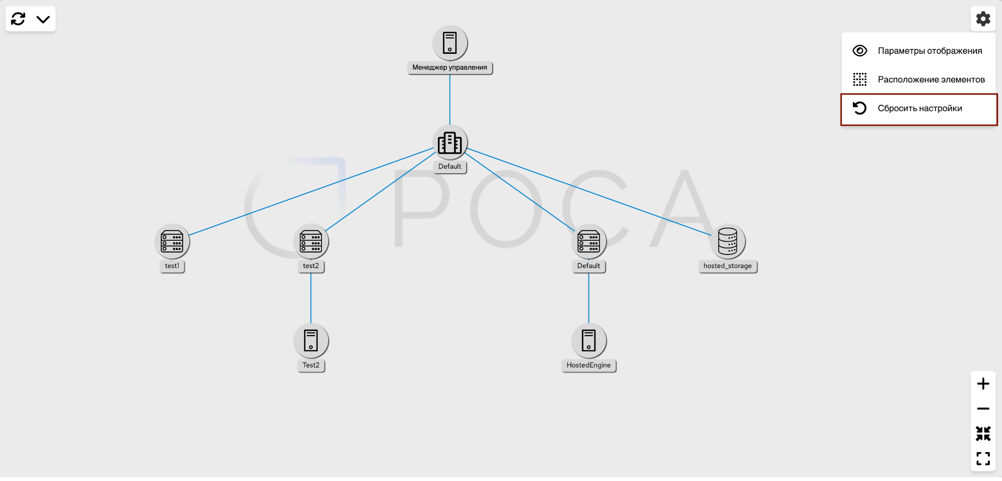

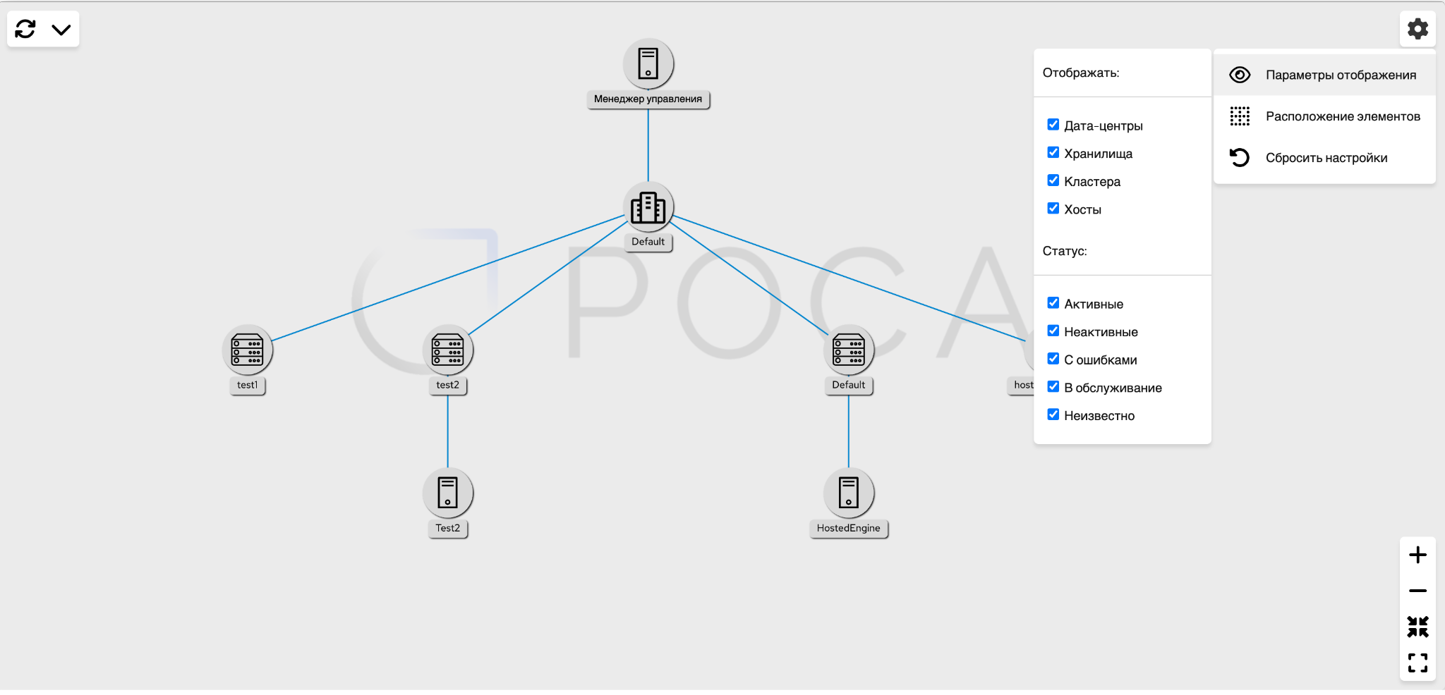

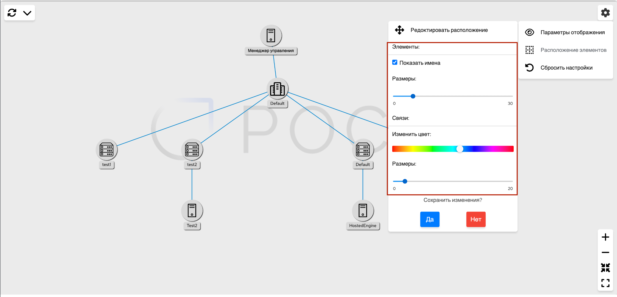

Меню настройки схемы состоит из трёх пунктов (рисунок 34).
Рисунок 34 ‒ Меню настройки схемы
Пункты меню:
  • Параметры отображения ‒ позволяет выбрать элементы для отображения на схеме, например дата-центры, кластеры, узлы и другие сущности. Выбор осуществляется через фильтры, что помогает скрывать ненужные элементы и улучшать восприятие визуализации (рисунок 35).
  • Расположение элементов ‒ предоставляет полный контроль над позицией и визуальными параметрами объектов:
Рисунок 35 ‒ Пункт "Параметры отображения"

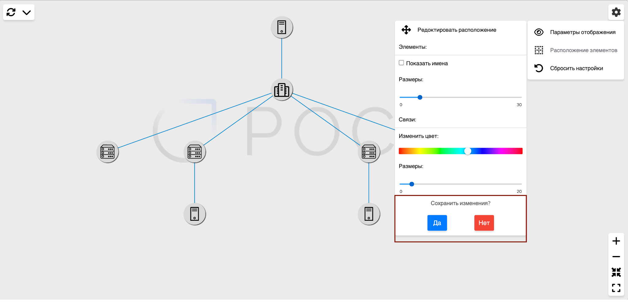

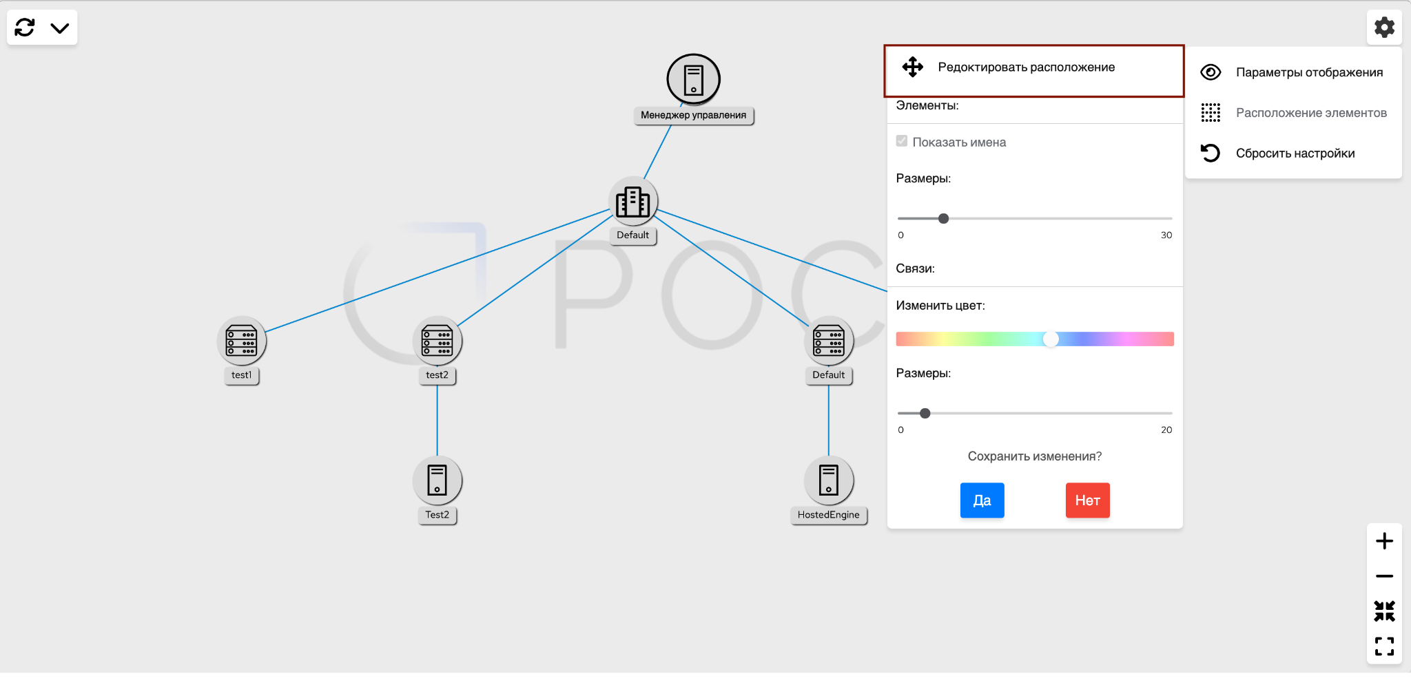

  • Редактирование расположения элементов ‒ пользователь может активировать специальный режим. Элемент при выборе выделяется границей. В этом режиме пользователь может перемещать элементы схемы, настраивая их расположение по своему усмотрению (рисунок 36).
  • Кастомизация отображения ‒ настройка параметров элементов, таких как отображение имен, изменение размеров объектов и связей между ними, а также настройка их цвета (рисунок 37).
Рисунок 36 ‒ Редактирование расположения элементов
Рисунок 37 ‒ Кастомизация отображения
После завершения редактирования пользователь может сохранить изменения или отменить их, вернув всё в исходное состояние (рисунок 38).

  • Сбросить настройки ‒ позволяет восстановить схему к состоянию по умолчанию, отменяя все пользовательские изменения (рисунок 39).
Рисунок 39 ‒ Сброс настроек
Меню состоит из четырех основных кнопок, каждая из которых выполняет важную функцию (рисунок 40):
  • Увеличение масштаба ‒ приближает отображение дерева для детального изучения;
  • Уменьшение масштаба ‒ отдаляет изображение, позволяя увидеть больше структуры дерева;
  • Сброс масштаба и положения ‒ возвращает дерево к исходному состоянию по масштабу и центру экрана;
  • Полноэкранный режим ‒ раскрывает дерево на весь экран, улучшая обзор и удобство работы.
Рисунок 40 ‒ Меню управления отображением
Типы экземпляров
Типы экземпляров можно использовать для настройки аппаратных составляющих ВМ. При выборе типа экземпляра при создании или редактировании ВМ параметры аппаратных составляющих будут заполнены автоматически. Это дает пользователям возможность создавать множество ВМ с одними и теми же аппаратными компонентами без необходимости ручного заполнения каждого пункта.
По умолчанию доступен набор предварительно настроенных типов экземпляров, приведенных в таблица 13.
Администраторы также могут создавать, редактировать и удалять типы экземпляров на вкладке "Типы экземпляров" окна "Параметры".
Рядом с текстовыми полями в окнах "Новая ВМ" и "Параметры виртуальной машины", привязанными к типам экземпляров, располагаются значки звена цепочки. При изменении значения в одном из этих полей виртуальная машина будет откреплена от типа экземпляра, который сменится на "Пользовательский", а значок сменится на значок разорванного звена. Но если значение будет возвращено, звено цепочки вновь соединится, и снова будет указан выбранный тип экземпляра.

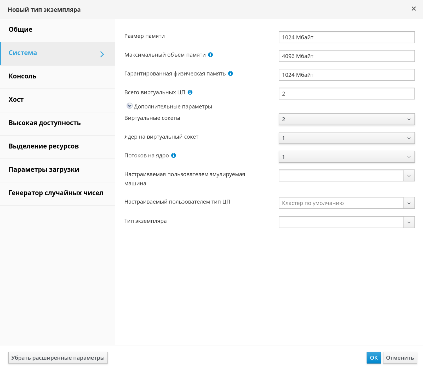

Создание типов экземпляров
Администраторы могут создавать новые типы экземпляров, которые затем выбираются пользователями при создании или редактировании ВМ.
Для создания типа экземпляра:

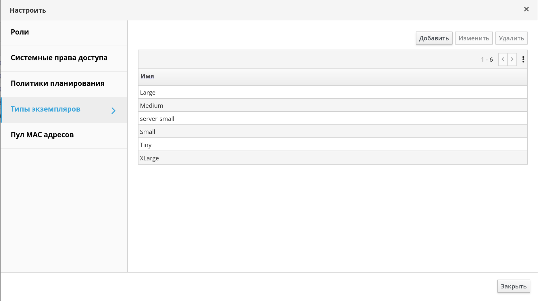

  2. перейти на вкладку "Типы экземпляров" (рисунок 41). В секции справа отобразится список из доступных на данный момент экземпляров;
Рисунок 41 ‒ Выбор типа экземпляра в секции "Администрирование → Настроить"
  1. нажать кнопку Добавить, после чего откроется экранная форма "Новый тип экземпляра" (рисунок 42);
Рисунок 42 ‒ Форма "Новый тип экземпляра" для добавления нового экземпляра

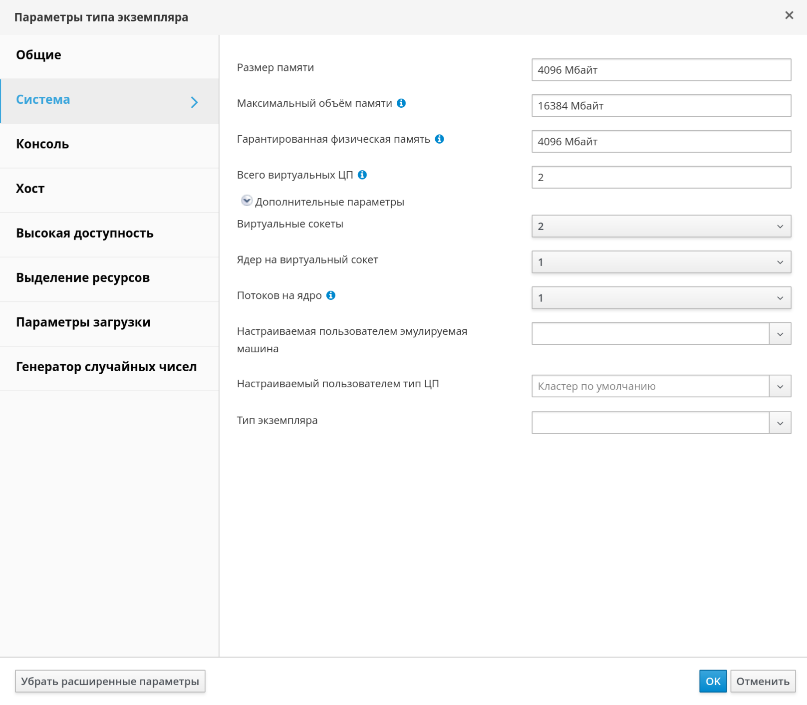

  1. ввести "Имя" и "Описание" типа экземпляра;
  2. выбрать секцию "Система" и нажать "Дополнительные параметры" (рисунок 43);
Рисунок 43 ‒ Секция "Система" и подсекция "Дополнительные параметры"
  1. настроить параметры типа экземпляра так, как это необходимо. Параметры, присутствующие в окне "Новый тип экземпляра", идентичны параметрам в окне "Новая виртуальная машина", но присутствуют только поля, имеющие отношение к типам экземпляров (см. Применение VDSM);

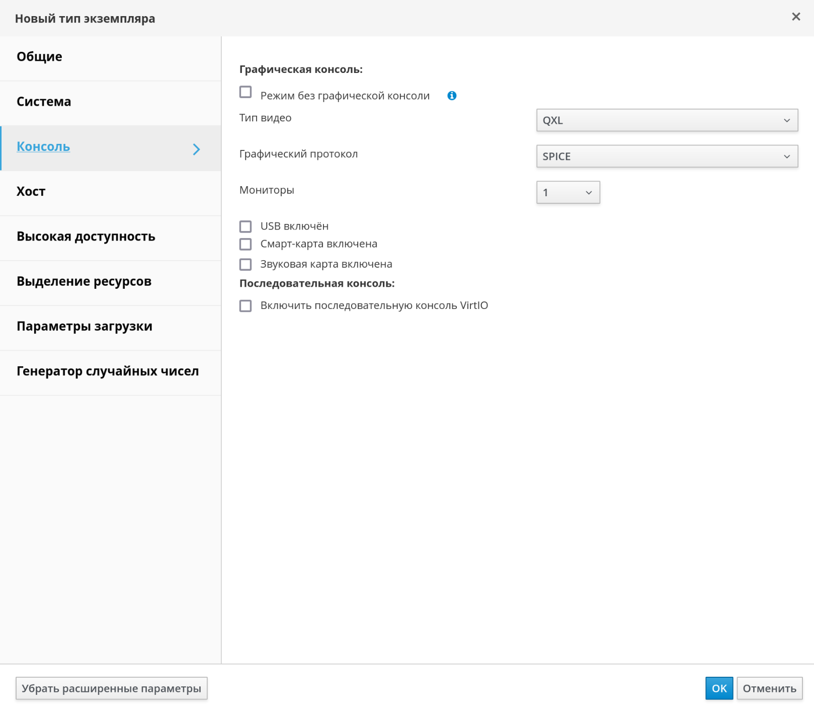

  2. выбрать секцию "Консоль" (рисунок 44) и указать параметры консоли, используемые по умолчанию;
Рисунок 44 ‒ "Новый тип экземпляра" — секция "Консоль"

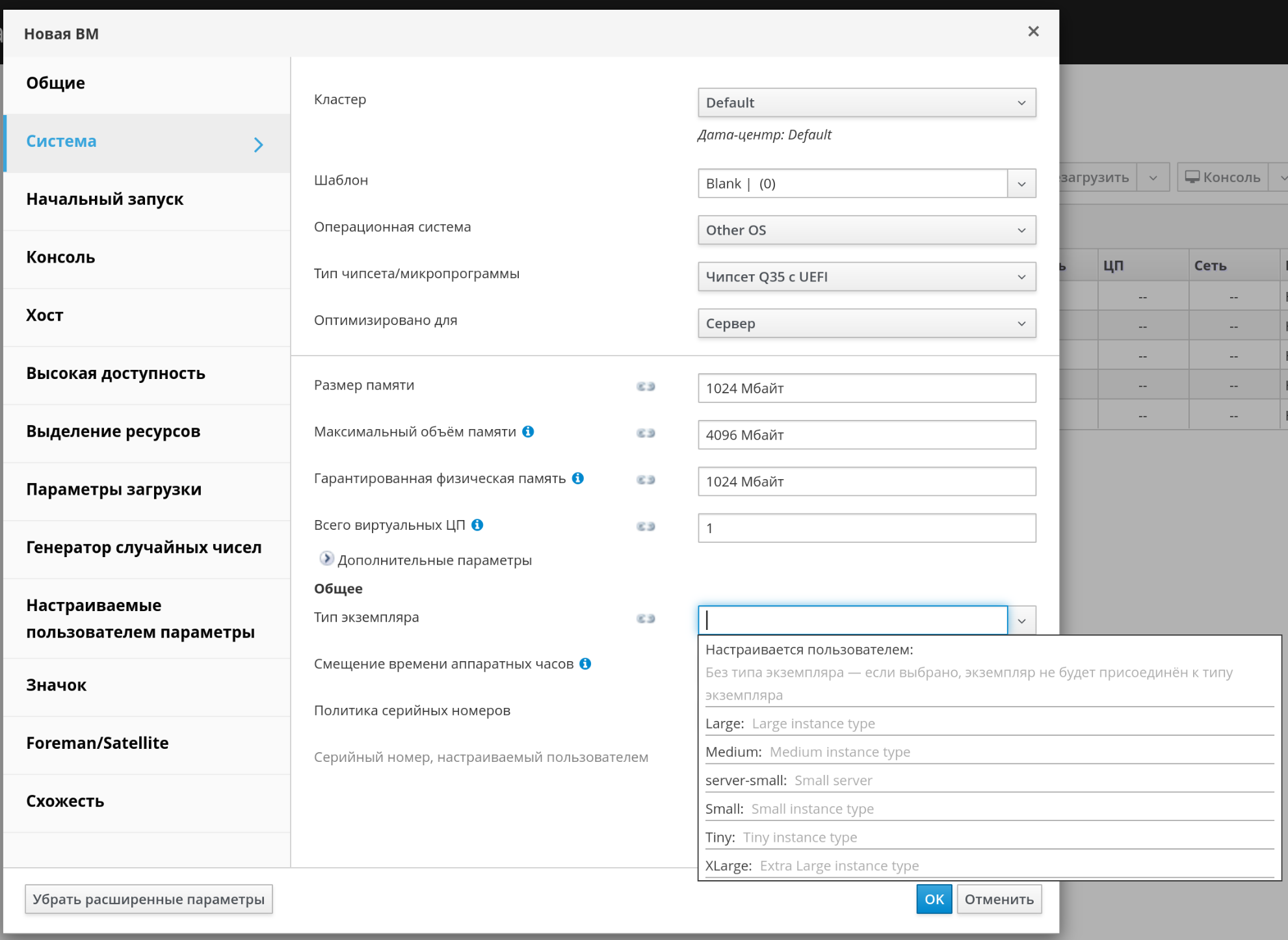

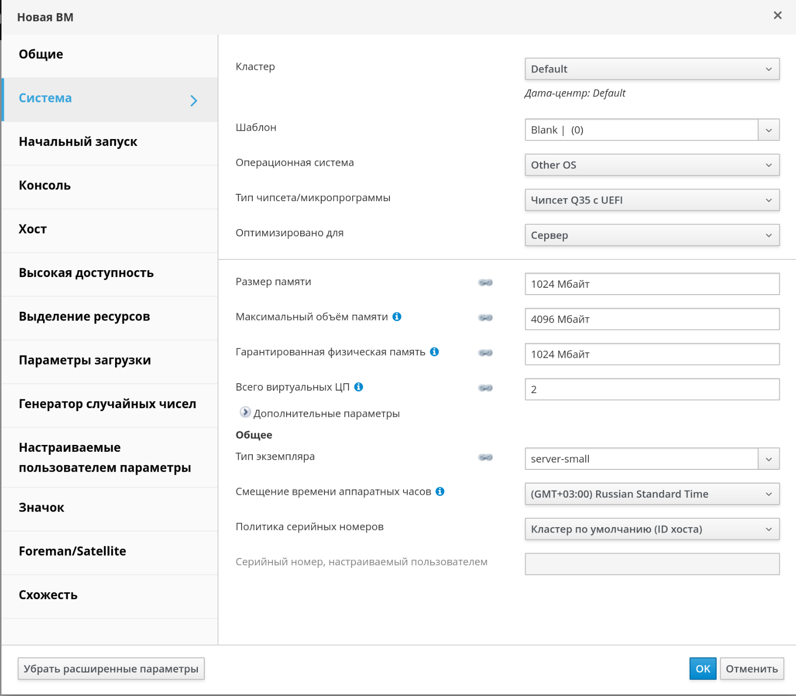

Рисунок 45 ‒ Выбор типа экземпляра при создании новой ВМ
Тип экземпляра новой ВМ отображается во вкладке "Система" (рисунок 46).
Рисунок 46 ‒ При создании новой ВМ выбран экземпляр (Тип экземпляра) server-small

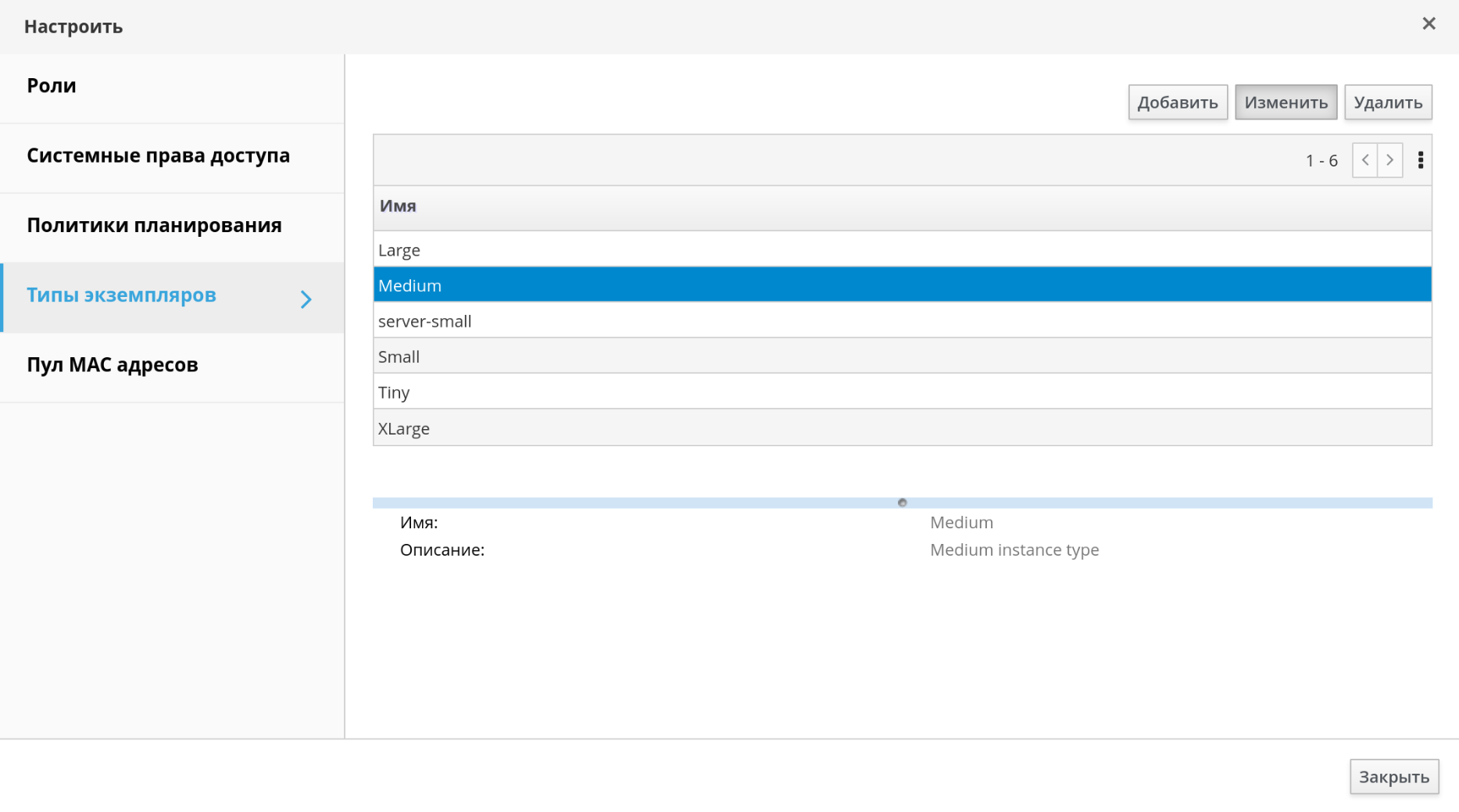

Изменение типов экземпляров
В окне "Параметры" администраторы могут изменять типы экземпляров.
Для изменения параметров типов экземпляров нужно:
  1. выбрать "Администрирование → Настроить";
  2. перейти на вкладку "Типы экземпляров";
  3. выбрать изменяемый тип экземпляра;
  4. нажать кнопку Изменить (рисунок 48);
Рисунок 48 ‒ Выбор типа экземпляра для внесения изменений
  1. изменить параметры экземпляра так, как это необходимо (рисунок 49);
Рисунок 49 ‒ Изменение параметров экземпляра
Конфигурация типа экземпляра будет обновлена. При создании новой ВМ на базе этого типа экземпляра или при изменении существующей ВМ, основанной на этом типе экземпляра, будет применяться новая конфигурация.

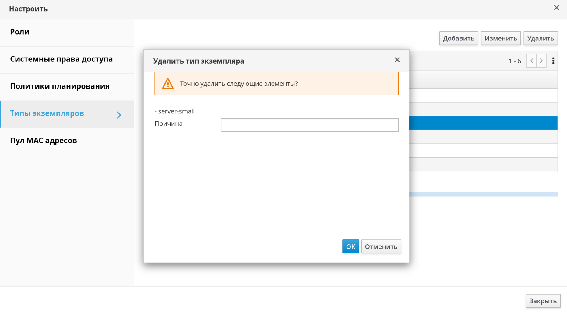

Для удаления типа экземпляра нужно:
  3. выбрать удаляемый тип экземпляра;
  4. нажать кнопку Удалить (рисунок 50);
Рисунок 50 ‒ Окно "Удалить тип экземпляра"
  1. при наличии ВМ, созданных на основе этого типа экземпляра, появится предупреждающее окно со списком привязанных машин. Для удаления типа экземпляра установить флажок "Подтвердить операцию". В противном случае нажать кнопку Отмена;
  2. указать причину удаления (опционально) и нажать кнопку OK для подтверждения удаления экземпляра (рисунок 50) или кнопку Отменить для отмены удаления.
Тип экземпляра будет удален из списка "Типы экземпляров" и его больше нельзя будет использовать во время создания новых ВМ. Все ВМ, ранее прикрепленные к этому типу экземпляра, теперь будут прикреплены к типу "Пользовательский", то есть без типа экземпляра.
Пулы MAC-адресов
Пулы MAC-адресов определяют диапазоны MAC-адресов, выделенные для каждого кластера. Пул MAC-адресов настраивается для каждого кластера. Используя пулы MAC-адресов, Система виртуализации может автоматически создавать и присваивать MAC-адреса новым устройствам в виртуальной сети, что помогает предотвратить дублирование адресов. Пулы MAC-адресов более продуктивно работают с памятью, если все адреса, относящиеся к кластеру, находятся в диапазоне присвоенного пула.
Несколько кластеров могут разделять один и тот же пул MAC-адресов, но каждому кластеру присваивается один пул. Система виртуализации создает изначальный пул MAC-адресов, который используется в случае, если не будет присвоено ни одного пула. Подробности о присвоении кластерам пулов MAC-адресов приведены в п. Создание нового кластера.
Примечание — Если сеть разделяют более одного кластера Системы виртуализации, не нужно полагаться только на изначальный пул MAC-адресов, так как ВМ каждого кластера попытаются использовать один и тот же диапазон адресов, что приведет к конфликтам. Во избежание конфликтов MAC-адресов следует проверять диапазоны пулов, чтобы каждому кластеру был присвоен уникальный диапазон MAC-адресов.
Пул MAC-адресов присваивает доступный адрес, следующий за последним адресом, возвращенным в пул. Если в диапазоне не осталось адресов, поиск начинается снова с начала диапазона. При наличии в одном пуле нескольких диапазонов MAC-адресов с доступными адресами диапазоны обслуживают входящие запросы в том же порядке, что и выбираются доступные MAC-адреса.
Полномочия пользователей пула задаются через роли и определяют, какие дата-центры могут использовать пул MAC-адресов. Подробности о добавлении новых полномочий пользователям приведены в п. Роли.
Создание пулов MAC адресов
Для создания пула MAC адресов нужно выполнить следующие действия:
  2. перейти на вкладку "Пул MAC адресов" (рисунок 51);
  3. нажать кнопку Добавить;
  4. ввести "Имя" и "Описание" нового пула MAC-адресов (рисунок 52);
  5. установить флажок "Разрешить дубликаты", чтобы разрешить использование в пуле одного и того же MAC-адреса более одного раза. Пул не будет автоматически использовать дублирующий MAC-адрес, но включение параметра, разрешающего дубликаты, означает, что пользователь может вручную использовать дублирующий адрес;
Примечание — Если в одном пуле дубликаты разрешены, а в другом пуле — нет, то каждый MAC-адрес может один раз использоваться в пуле с запрещенными дубликатами и много раз использоваться в пуле с разрешенными дубликатами.
  1. указать необходимый "Диапазон MAC адресов";
  2. для указания нескольких диапазонов нажать кнопку + в одной строке с полями "Из" и "До";
  3. нажать кнопку OK.
Рисунок 51 ‒ Меню "Пул МАС адресов"
Рисунок 52 ‒ Новый пул МАС-адресов
