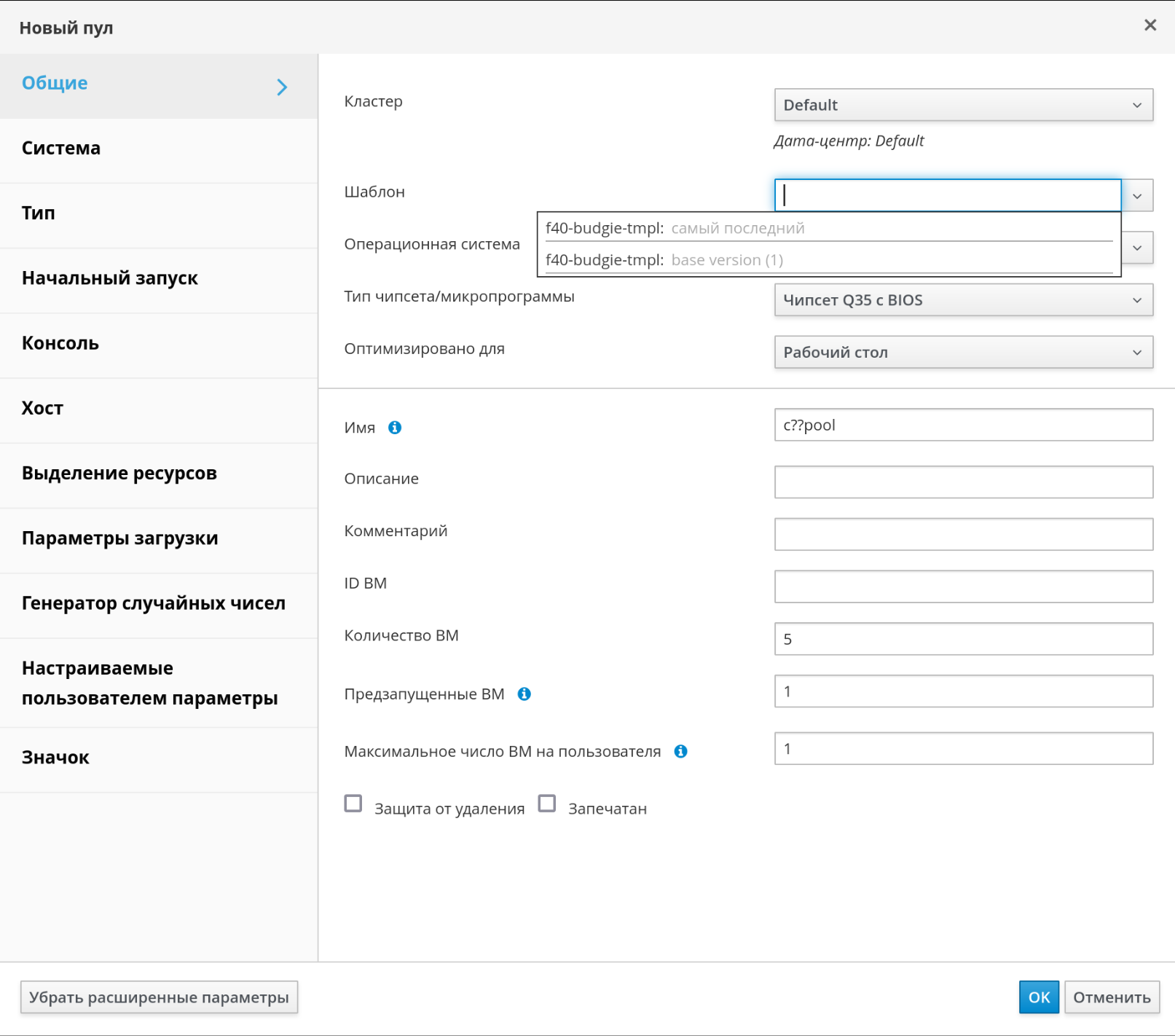

Для создания пула ВМ нужно выполнить следующие действия:
  1. нажать "Ресурсы → Пулы";

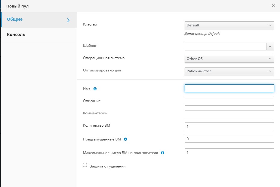

  2. нажать кнопку Добавить, чтобы открыть окно "Новый пул" (рисунок 209);
Рисунок 209 ‒ Создание пула ВМ
  1. из выпадающего списка выбрать "Кластер";
  2. из выпадающего списка выбрать "Шаблон" и версию. Шаблон предоставляет стандартные значения параметров для всех ВМ в пуле (рисунок 210);
210 ‒ Выбор шаблона ВМ и версии шаблона ВМ для создания пула
Примечание — Если в Системе отсутствует предварительно созданный шаблон, то его необходимо создать. Это можно сделать в секции "Ресурсы → Шаблоны".
  1. из выпадающего списка выбрать "Операционную систему";
  2. из выпадающего списка выбрать "Тип чипсета/микропрограмму";
  3. используя значения из выпадающего списка "Оптимизировано для", оптимизировать виртуальные машины для "Рабочего стола" или "Сервера";
Примечание — Оптимизация "Высокая производительность" не рекомендуется для пулов, поскольку высокопроизводительная ВМ прикрепляется к одному хосту и к конкретным ресурсам. Пул, содержащий несколько таких ВМ, не будет работать эффективно.
  1. указать "Имя" и опционально "Описание" и "Комментарий" для пула;
Примечание — Имя пула с числовым суффиксом применяется к каждой ВМ в пуле (например, имени пула "MyPool" соответствует следующая нумерация виртуальных машин "MyPool-1", "MyPool-2", …, "MyPool-10"). Нумерацию ВМ можно нстроить с использованием символа "?" (вопросительный знак) в качестве метки-заполнителя (например, имени пула "MyPool-???" соответствует следующая нумерация виртуальных машин: "MyPool-001", "MyPool-002", …, "MyPool-010").
  1. указать "Количество ВМ" для пула;
  2. указать количество ВМ с предварительным запуском в поле "Предзапущенные ВМ";
  3. указать "Максимальное число ВМ на пользователя", которое разрешено запускать одному пользователю в течение сеанса. Минимальное значение — "1" (одна виртуальная машина на одного пользователя);
  4. опционально установить флажок "Защита от удаления";

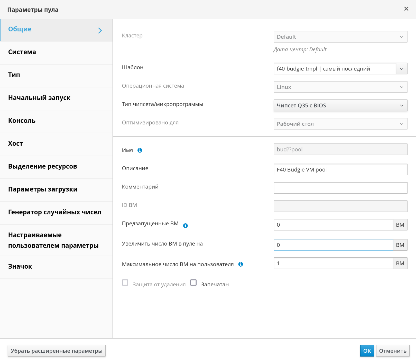

Изменение параметров пула виртуальных машин
После создания пула ВМ можно изменить параметры пула.
Параметры, доступные при изменении свойств пула ВМ, идентичны параметрам, доступным при создании нового пула ВМ, за исключением того, что параметр "Число ВМ" заменяется параметром "Увеличить число ВМ в пуле на…".
Примечание — При изменении параметров пула ВМ, вносимые изменения влияют только на новые ВМ. При этом ВМ, существующие на момент внесения изменений, останутся незатронутыми.
Для изменения параметров пула ВМ нужно:
  1. нажать "Ресурсы → Пулы" и выбрать пул ВМ;
  2. нажать кнопку Изменить;
  3. изменить свойства пула ВМ;
  4. нажать кнопку OK.

Добавление виртуальных машин в пул ВМ
Для добавления виртуальных машин в пул ВМ необходимо:
  3. в поле "Увеличить число ВМ в пуле на …" указать число дополнительных ВМ (рисунок 211);
Рисунок 211 ‒ Добавление виртуальных машин в пул ВМ
  1. нажать кнопку OK.

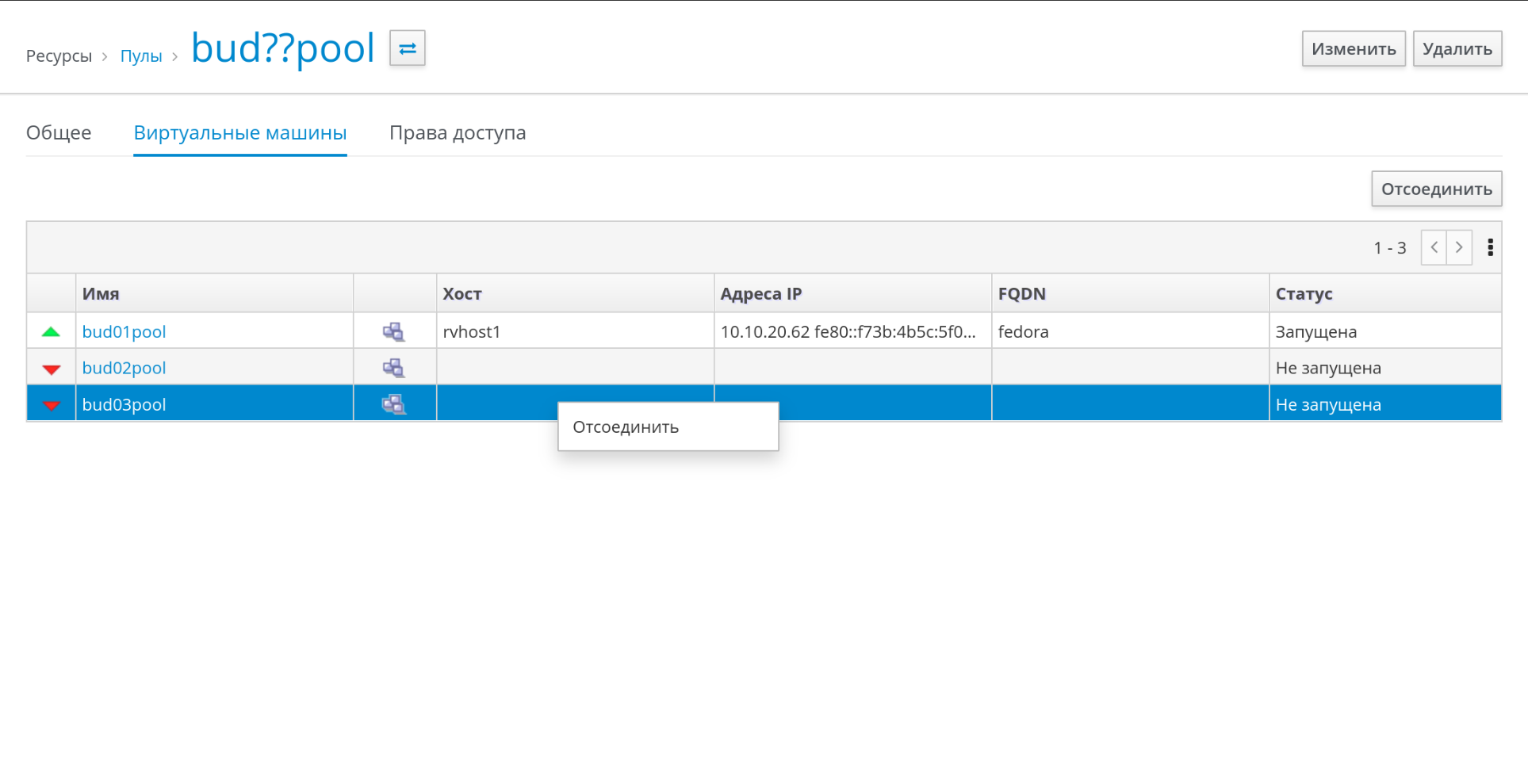

Открепление виртуальных машин от пула ВМ
Виртуальные машины можно откреплять от пула ВМ. Открепление машины удаляет ВМ из пула, и машина становится независимой ВМ.
Для открепления виртуальных машин от пула ВМ нужно:
  2. нажать на имя пула, чтобы перейти к подробному просмотру;
  3. перейти на вкладку "Виртуальные машины", чтобы просмотреть список ВМ в пуле;
  4. убедиться в том, что машина имеет статус "Не запущена", так как работающую ВМ открепить нельзя;
  5. выбрать одну или несколько ВМ и нажать кнопку Отсоединить (рисунок 212);
  6. нажать кнопку OK.
Рисунок 212 ‒ Открепление виртуальных машин от пула ВМ

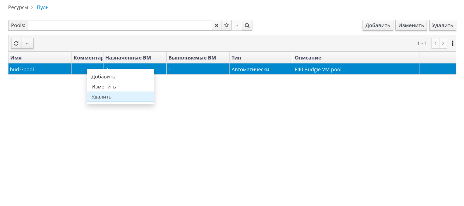

Удаление пула виртуальных машин
Пул ВМ можно удалить из дата-центра. Сначала необходимо удалить или открепить все ВМ из пула ВМ, при этом открепление ВМ от пула ВМ сохранит виртуальные машины в качестве независимых ВМ.
Для удаления пула ВМ нужно:
  2. нажать кнопку Удалить (рисунок 213);
  3. нажать кнопку OK.
Рисунок 213 ‒ Удаление пула ВМ
