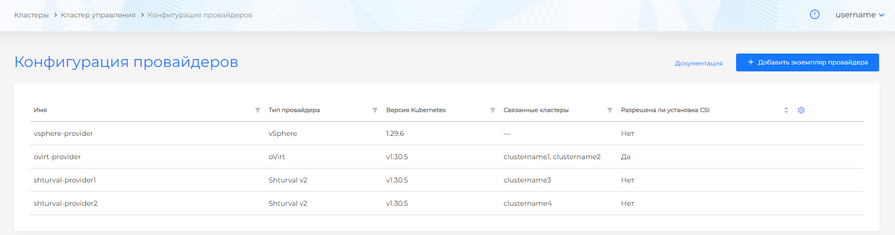

На вкладке "Провайдеры" доступны настройки конфигурации платформы виртуализации, на которой будут размещены узлы кластера Комплекса, а также отображается список созданных экземпляров провайдеров. Для каждого экземпляра приведены следующие сведения (рисунок 48):
  • Имя;
  • Версия Kubernetes;
  • Тип провайдера;
  • Связанные кластеры;
  • Разрешена ли установка CSI;
  • Имя IP-пула и свободных IP-адресов.
Для настройки отображения таблицы, нажав на пиктограмму Изображение40, чтобы вывести на экран информацию о привязанных IP-пулах и свободных IP-адресах.
Рисунок 48 ‒ Конфигурация провайдеров

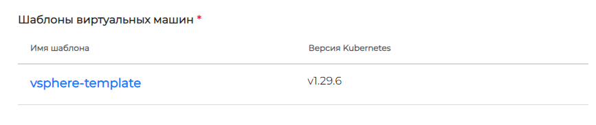

В конфигурации экземпляра провайдера можно добавить шаблон виртуальной машины с версией Kubernetes, соответствующей версии Комплекса. После обновления платформы на новую минорную версию есть возможность добавить шаблон ВМ с обновленной версией Kubernetes.

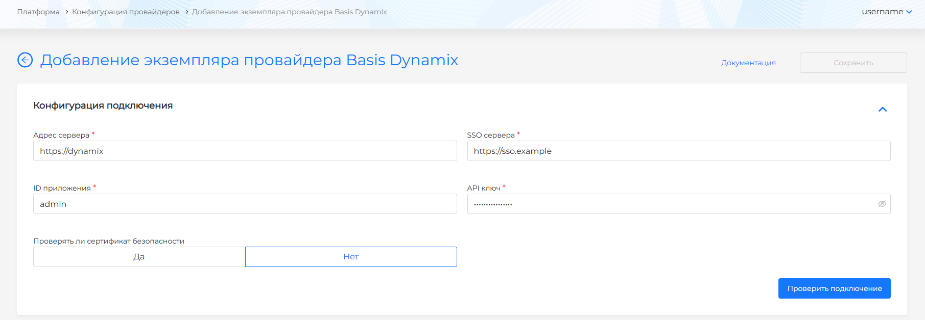

В блоке "Конфигурация подключения" необходимо задать (рисунок 49):
  • Адрес сервера (соответствует DecordAddress);
  • SSO сервера (соответствует DecordSSO);
  • ID приложения;
  • API ключ;
  • Проверять ли сертификат безопасности (по умолчанию выбрано "Нет").
Рисунок 49 ‒ Добавление экземпляра провайдера Basis Dynamix
После настройки конфигурации нужно выполнить проверку подключения, нажав Проверить подключение.

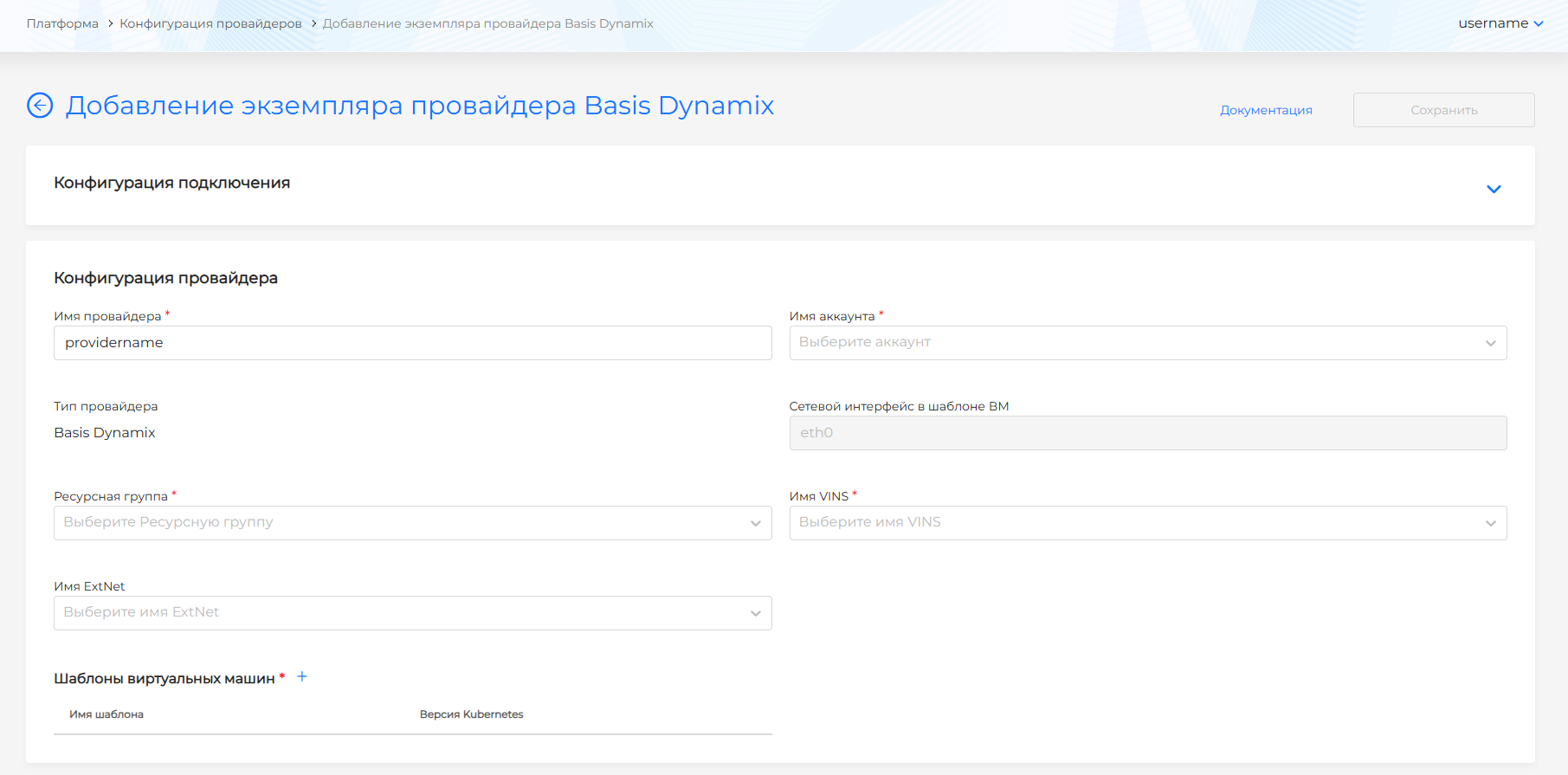

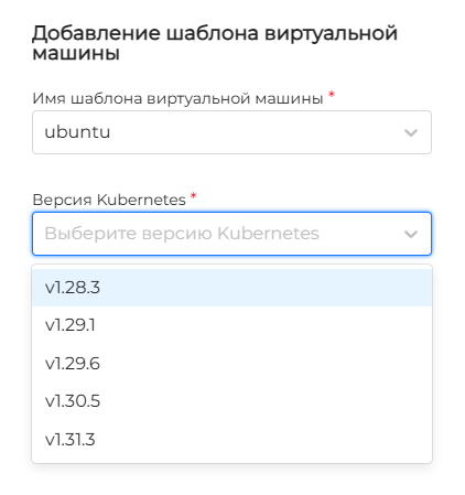

Ниже в форме расположен блок добавления виртуальных машин с заголовком "Шаблоны виртуальных машин", в котором необходимо добавить шаблоны, созданные в платформе виртуализации. Для одной версии Kubernetes доступно добавление только одного шаблона ВМ.
Подробнее о добавлении шаблона ВМ в экземпляр провайдера и выборе версии Kubernetes см. в п. Загрузка шаблона ВМ в Комплекс.

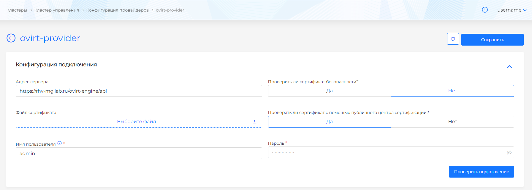

В интерфейсе Комплекса нужно перейти в раздел "Управление провайдерами" на страницу "Конфигурация провайдеров", нажать Добавить экземпляр провайдера, в выпадающем списке выбрать "+ oVirt".
Чтобы настроить экземпляр провайдера oVirt, необходимо (рисунок 51):
Рисунок 51 ‒ Добавление экземпляра провайдера oVirt
  1. задать название для экземпляра создаваемого провайдера;
  2. в поле "Адрес сервера" ввести полный адрес Engine провайдера, добавив в конце "/api";
  3. если используется корпоративный сертификат, рекомендуется выполнить проверку сертификата безопасности;
  4. ввести данные учетной записи провайдера, выполнить проверку подключения:
  • если проверка успешно пройдена, перейти на следующий шаг;
  • если проверка не пройдена, проверить данные учетной записи и повторить попытку;
  1. выбрать "Datacenter" из выпадающего списка;
  2. выбрать кластеры из выпадающего списка;
  3. выбрать "Профиль VNIC" из выпадающего списка;

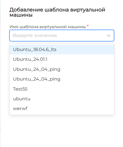

  4. выбрать (привязать) пул IP-адресов из выпадающего списка. Привязка пула IP-адресов к экземпляру провайдера позволит при конфигурировании кластера назначить адрес API-серверу кластера и VIP-адрес Ingress из списка свободных IP-адресов этого пула. См. добавление пула IP-адресов в платформу в п. Пул IP-адреcов.

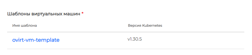

Если данные учетной записи среды виртуализации введены верно, на странице появится возможность выбора шаблона виртуальной машины (рисунок 52). Для добавления шаблона виртуальной машины в провайдер у вас должен быть создан такой шаблон в вашей платформе виртуализации. Инструкция по созданию шаблона см. в п. Создание шаблонов виртуальных машин.
Рисунок 52 ‒ Выбор шаблона виртуальной машины

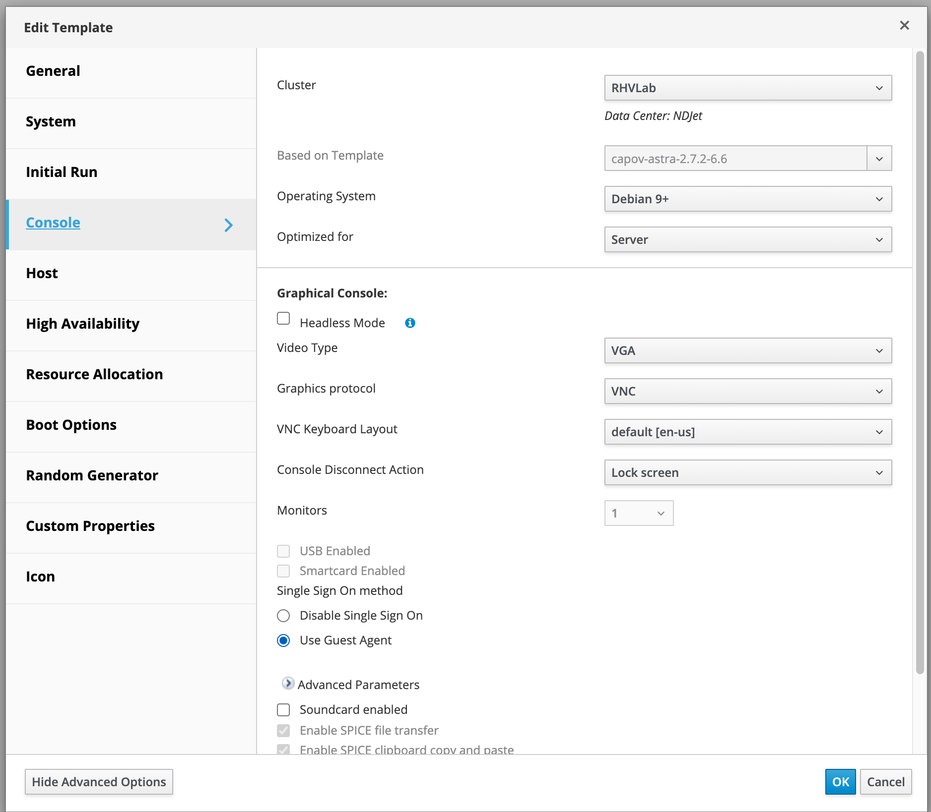

Примечание ‒ В случае поднятия на RHV шаблона ВМ с ОС Astra Linux 1.8 с ядром 6.6 обнаружено, что загрузка ВМ может останавливаться в случайном месте. Это происходит из-за проблем с драйвером qxl. Для решения проблемы необходимо в шаблоне ВМ изменить тип видеокарты (консоли) на VGA (именно после создания шаблона, из ВМ в шаблон эта настройка не переходит) (рисунок 53).

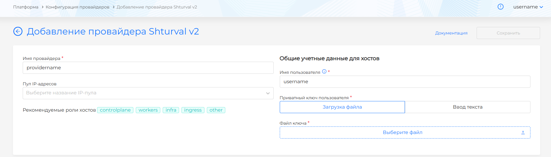

Shturvalv2
Shturval V2 ‒ внутренний провайдер Комплекса, который:
  • поддерживает добавление виртуальных и физических машин в качестве хостов для дальнейшего использования в кластерах;
  • позволяет создавать автомасштабируемые гибридные кластеры.
Следует обратить внимание, что провайдер Shturval V2 не требует создания разных шаблонов для разных версий Kubernetes.
Провайдер поддерживает использование виртуальных машин и физических серверов, для чего у провайдера должен быть:
  • доступ к хосту по SSH;
  • возможность выполнения sudo без пароля;
  • на хостах должны быть установлены пакеты iptables и gnupg.
Спецификация провайдера
Для создания экземпляра провайдера нужно перейти на страницу "Конфигурация провайдеров" раздела "Провайдеры", нажать Добавить экземпляр провайдера и выбрать "+ Shturval V2". В открывшемся окне необходимо заполнить имя экземпляра провайдера (рисунок 54).
Рисунок 54 ‒ Добавление провайдера Shturval V2
Затем требуется выбрать пул IP-адресов из выпадающего списка. Привязка пула IP-адресов к экземпляру провайдера позволит при конфигурировании кластера назначить адрес API-серверу кластера и VIP-адрес Ingress из списка свободных IP-адресов этого пула. См. добавление пула IP-адресов в Комплекс в п. Пул IP-адреcов.
Далее нужно заполнить общие учетные данные для подключения к хостам (машинам) по SSH:
  • Имя пользователя;
  • Приватный ключ пользователя ‒ загрузить файл с данными ключа или указать ключ текстом.
Общие учетные данные позволяют использовать единые учетные данные для множества добавляемых хостов. В случае если среди добавляемых хостов будут хосты с отличными от общих учетными данными, в интерфейсе добавления/редактирования хоста есть возможность задать частные учетные данные.

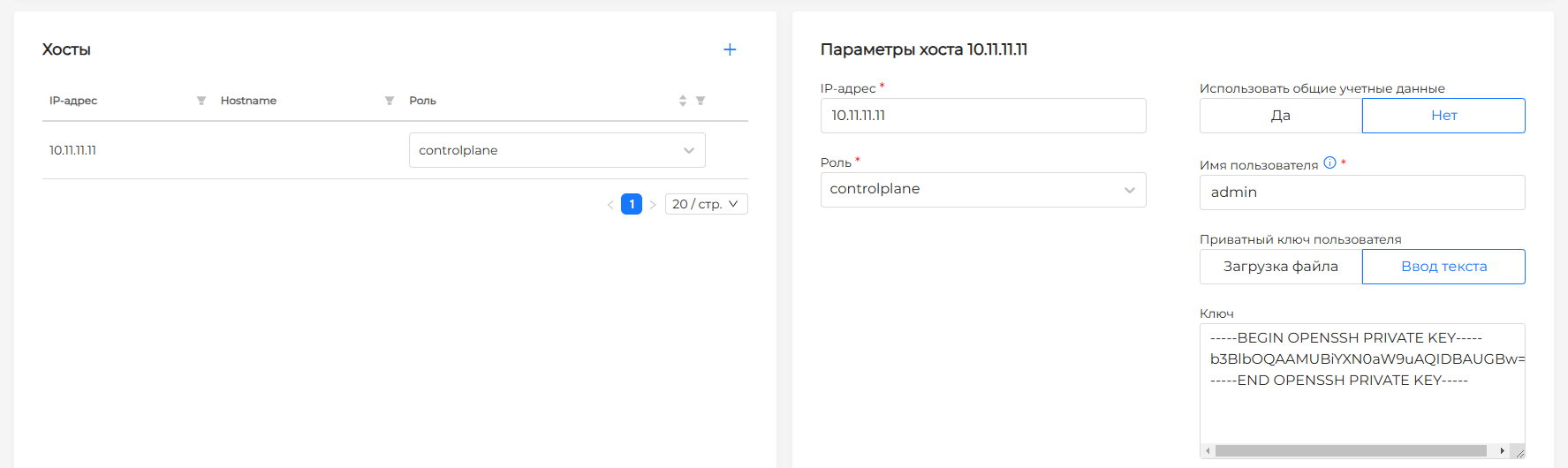

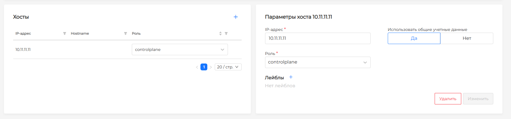

Для добавления хоста (хостов) в блоке "Хосты" нажать + (рисунок 55).
Рисунок 55 ‒ Добавление хоста
В правой части экрана нужно:
  • ввести IP-адрес или FQDN хоста (хостов);
  • выбрать роль для указанных хостов. Роль будет добавлена в качестве лейбла хостов, например роль "other" является лейблом role:"other". Можно выбрать рекомендуемую роль хостов ("controlplane", "workers", "infra", "ingress", "other") или задать новую. Ввести в поле необходимое название роли, чтобы присвоить ее хосту. Следует обратить внимание, что создание и назначение роли хосту с помощью лейбла в графическом интерфейсе недоступны;
  • есть возможность задать лейблы для выбора хостов при создании кластера. Лейблы, указывающие на сетевой интерфейс, название хоста, операционной системы и ее версии, имя экземпляра провайдера, параметры CPU, Memory и Disk будут созданы автоматически;
  • есть возможность отдельно настроить учетные данные для подключения к хосту по SSH. Указать "Нет" в "Использовать общие учетные данные", задать имя пользователя и указать приватный ключ, загрузив файл ключа или указав в текстовом формате (рисунок 56).
Рисунок 56 ‒ Настройка учетных данных для подключения к хосту по SSH
При создании кластера или при масштабировании группы узлов наличие ролей хостов позволяет выбрать роли хостов или указать роли в селекторе. Следует обратить внимание, что, если есть группы узлов, для которых не задана роль хоста или селектор лейблов хостов, то в такие группы будут присоединяться любые доступные хосты.
Добавленные хосты будут отображены в списке хостов в левой нижней части экрана. По каждому хосту можно просмотреть IP-адрес, имя хоста, роль и статус. Можно изменить роль хоста, если он еще не присоединен к кластеру.

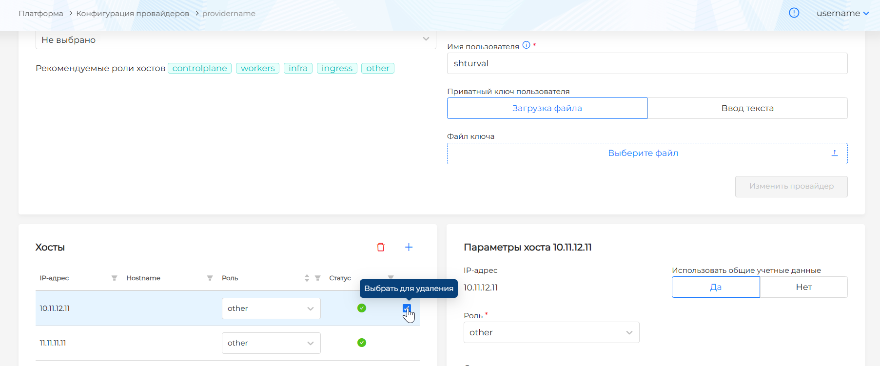

Удаление
Можно удалить один хост или несколько хостов одновременно.
Для одинарного удаления воспользоваться одним из вариантов:
  • удаление из списка ‒ навести курсор на строку с хостом и в левой части строки проставить флажок "Выбрать для удаления", нажать на пиктограмму Изображение88 в блоке "Хосты";
  • удаление при просмотре/редактировании хоста ‒ выбрать хост и в блоке "Параметры хоста" нажать Удалить.
Чтобы выполнить множественное удаление, нужно в левой части строк хостов проставить флажки "Выбрать для удаления" и после выбора подлежащих к удалению хостов, нажать на Изображение88 в блоке "Хосты" (рисунок 57).
Рисунок 57 ‒ Удаление хостов
Следует обратить внимание, что нельзя удалять хосты, привязанные к кластеру.

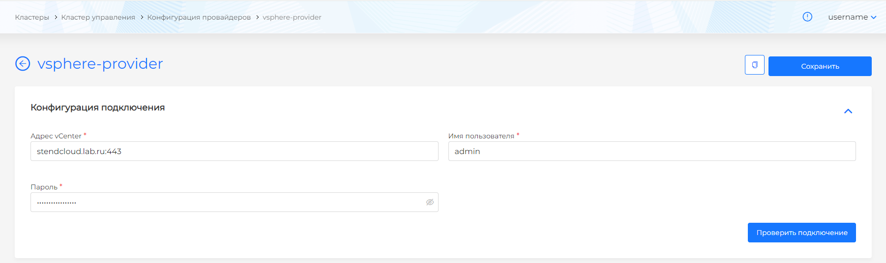

В разделе "Управление провайдерами" нужно перейти на страницу "Конфигурация провайдеров", нажать Добавить экземпляр провайдера и выбрать "+ vSphere" (рисунок 58).
Рисунок 58 ‒ Добавление экземпляра провайдера vSphere
Чтобы настроить экземпляр провайдера vSphere, необходимо:
  2. в поле "Адрес vCenter" ввести IP-адрес или полное доменное имя Engine провайдера;
  3. в поле "Имя пользователя" прописать имя учетной записи к Engine провайдера и домен, в котором находится данная учетная запись;
  4. в поле "Пароль" ввести пароль учетной записи к Engine провайдера, затем выполнить проверку подключения;
  5. выбрать "Datacenter" из выпадающего списка;
  6. выбрать "Resource Pool" из выпадающего списка;
  7. выбрать "Network" из выпадающего списка. При добавлении "Network" следует обратить внимание, что в этой сети должен работать DHCP-сервер для присвоения создаваемым виртуальным машинам IP-адресов;
  8. выбрать "Datastore" из выпадающего списка; если у выбранного "Datastore" более одного "Storage Policy", то необходимо определить "Storage Policy";
  9. ввести путь для хранения виртуальной машины на "Datastore";
  10. выбрать пул IP-адресов из выпадающего списка. Привязка пула IP-адресов к экземпляру провайдера позволит при конфигурировании кластера назначить адрес API-серверу кластера и VIP-адрес Ingress из списка свободных IP-адресов этого пула. См. добавление пула IP-адресов в Комплекс в п. Пул IP-адреcов.
Если данные учетной записи среды виртуализации введены верно, на странице появится возможность добавления шаблона ВМ (рисунок 59). Можно добавить шаблоны, созданные в платформе виртуализации.

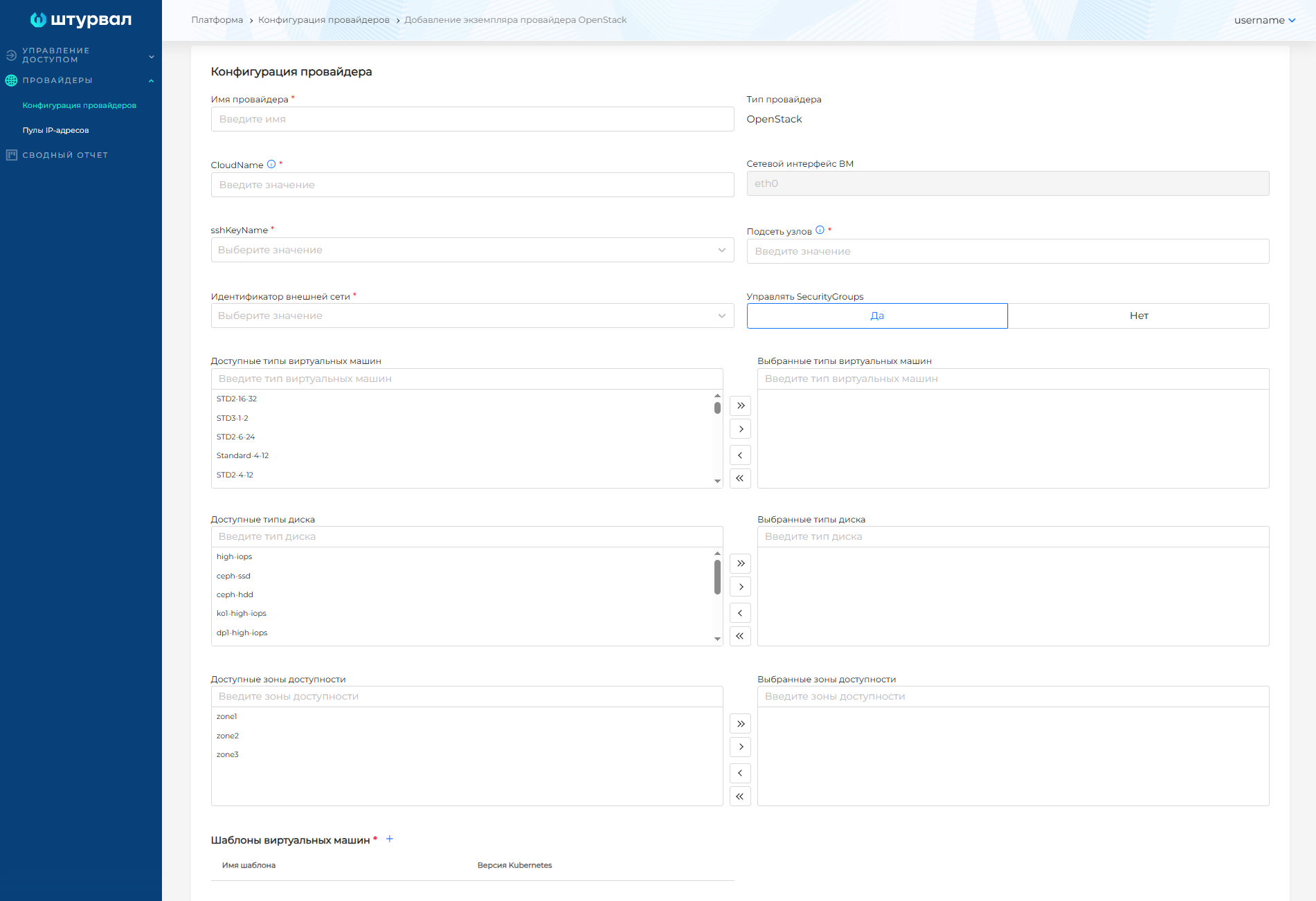

Рисунок 61 ‒ Конфигурация провайдера
  • Имя провайдера;
  • CloudName (имя облака, например, vk или selectel);
  • Сетевой интерфейс ВМ (например, eth0);
  • sshKeyName (доступен выбор из списка ключей);
  • Подсеть узлов (подсеть узлов не должна быть создана ранее и не должна пересекаться с подсетью подов и подсетью сервисов);
  • Идентификатор внешней сети (externalNetworkID);
  • Типы виртуальных машин (flavours);
  • Типы дисков (volume types);
  • при необходимости выбрать "Зоны доступности" (availability zones);
  • Требуется ли управление Security Groups (значение по умолчанию ‒ Да).
Когда провайдер создан, отображаются только выбранные типы ВМ, дисков и выбранные зоны доступности.
Далее расположен блок добавления виртуальных машин с заголовком "Шаблоны виртуальных машин". Необходимо добавить шаблоны, созданные в платформе виртуализации. Для одной версии Kubernetes доступно добавление только одного шаблона ВМ.

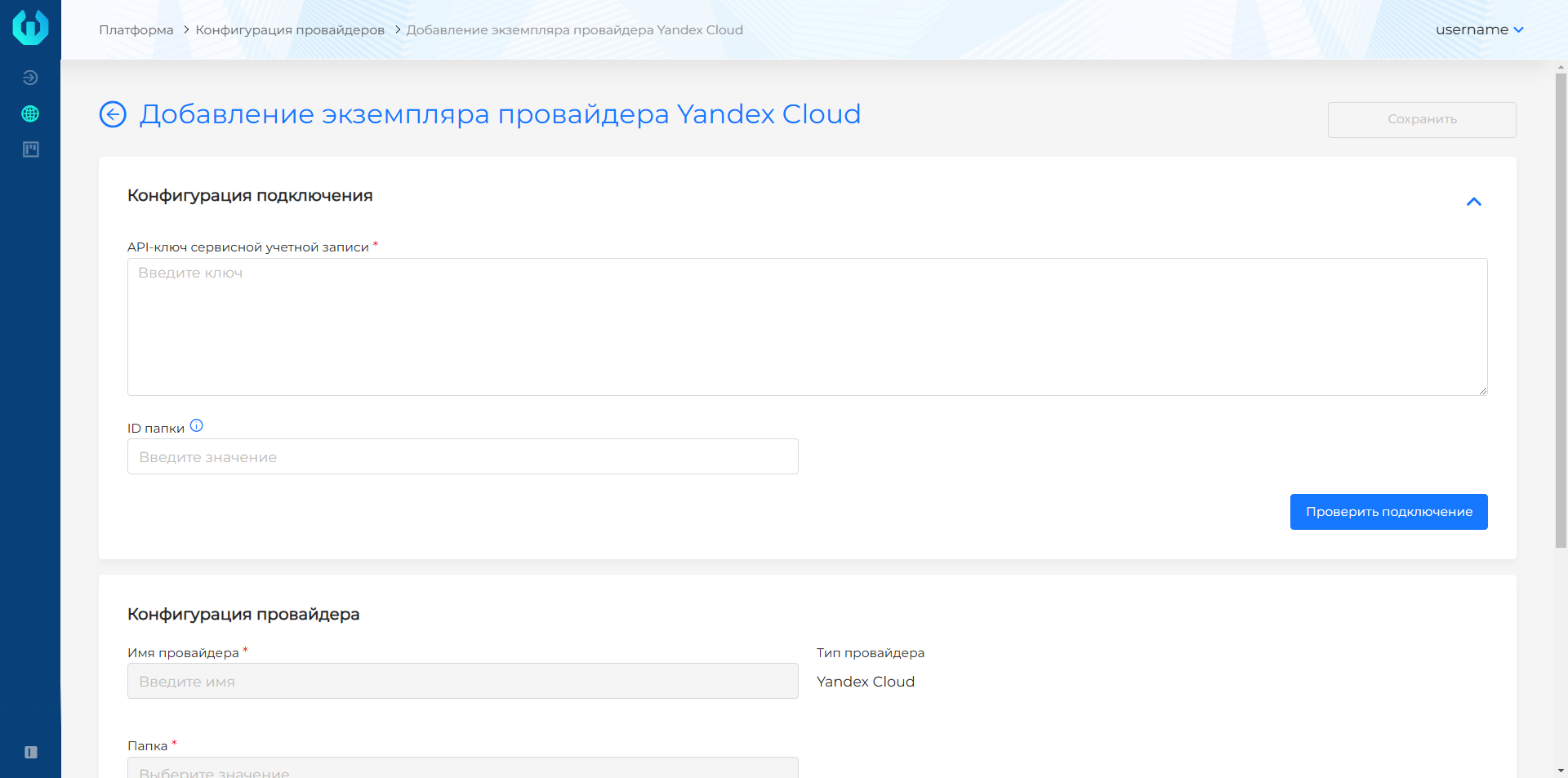

Для создания экземпляра провайдера Yandex Cloud нужно:
  1. перейти в раздел "Провайдеры" на странице "Управление провайдерами", нажать Добавить провайдер, выбрать "Yandex Cloud";
  2. на странице создания экземпляра провайдера в блоке "Конфигурация подключения" задать (рисунок 62):
Рисунок 62 ‒ Добавление экземпляра провайдера Yandex Cloud
  • авторизованный ключ сервисного аккаунта в поле "API-ключ сервисной учетной записи";
  • при необходимости, если сервисная учетная запись не имеет доступа к получению списка всех каталогов облака, директивно указать идентификатор папки в поле "ID папки".
  1. выполнить проверку подключения, нажав Проверить подключение;

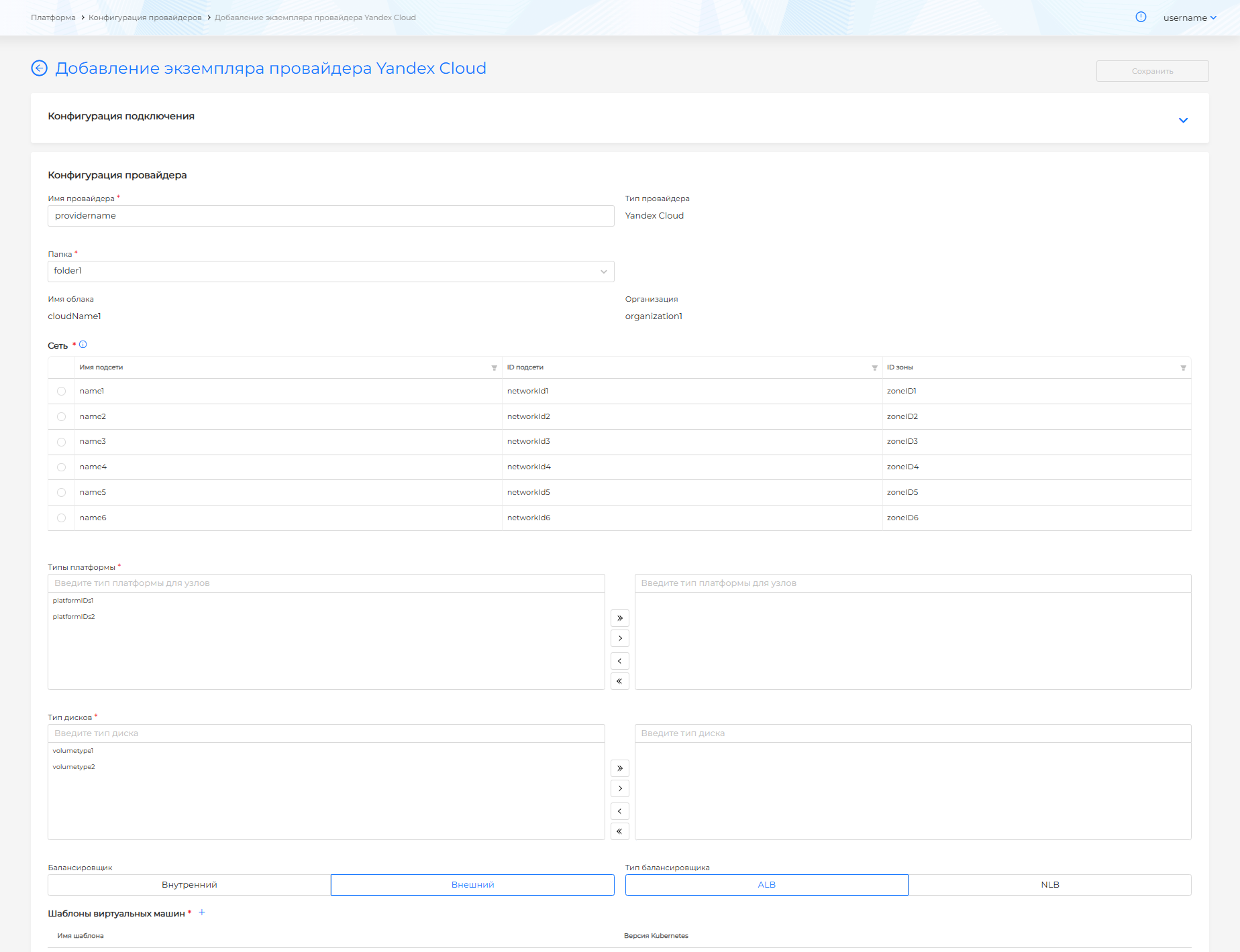

  1. после успешного подключения доступна настройка конфигурации провайдера. В блоке "Конфигурация провайдера" (рисунок 63):
Рисунок 63 ‒ Конфигурация провайдера
  • задать название для экземпляра провайдера в поле "Имя провайдера";
  • выбрать в поле "Папка" необходимый каталог в облаке (папка), в котором созданы и сгруппированы ресурсы Yandex Cloud. После выбора каталога отобразятся данные облака и организации, станет доступен выбор сети. Если сервисная учетная запись имеет доступ только к одной папке, которая была указана при подключении, идентификатор этой папки будет отображен в поле "Папка" без возможности изменения;
  • выбрать подсеть (диапазон IP-адресов в облачной сети). При выборе следует обратить внимание на зону доступности подсети;
  • задать "Типы платформы", которые будут доступны для выбора при создании кластера с провайдером Yandex Cloud;
  • задать "Типы дисков", доступные для выбора при создании кластера с провайдером Yandex Cloud;
  • выбрать "Внешний" или "Внутренний" сетевой балансировщик (по умолчанию "Внешний");
  • выбрать "Тип балансировщика" ‒ Yandex Network Load Balancer (NLB) или Yandex Application Load Balancer (ALB) (по умолчанию ALB).

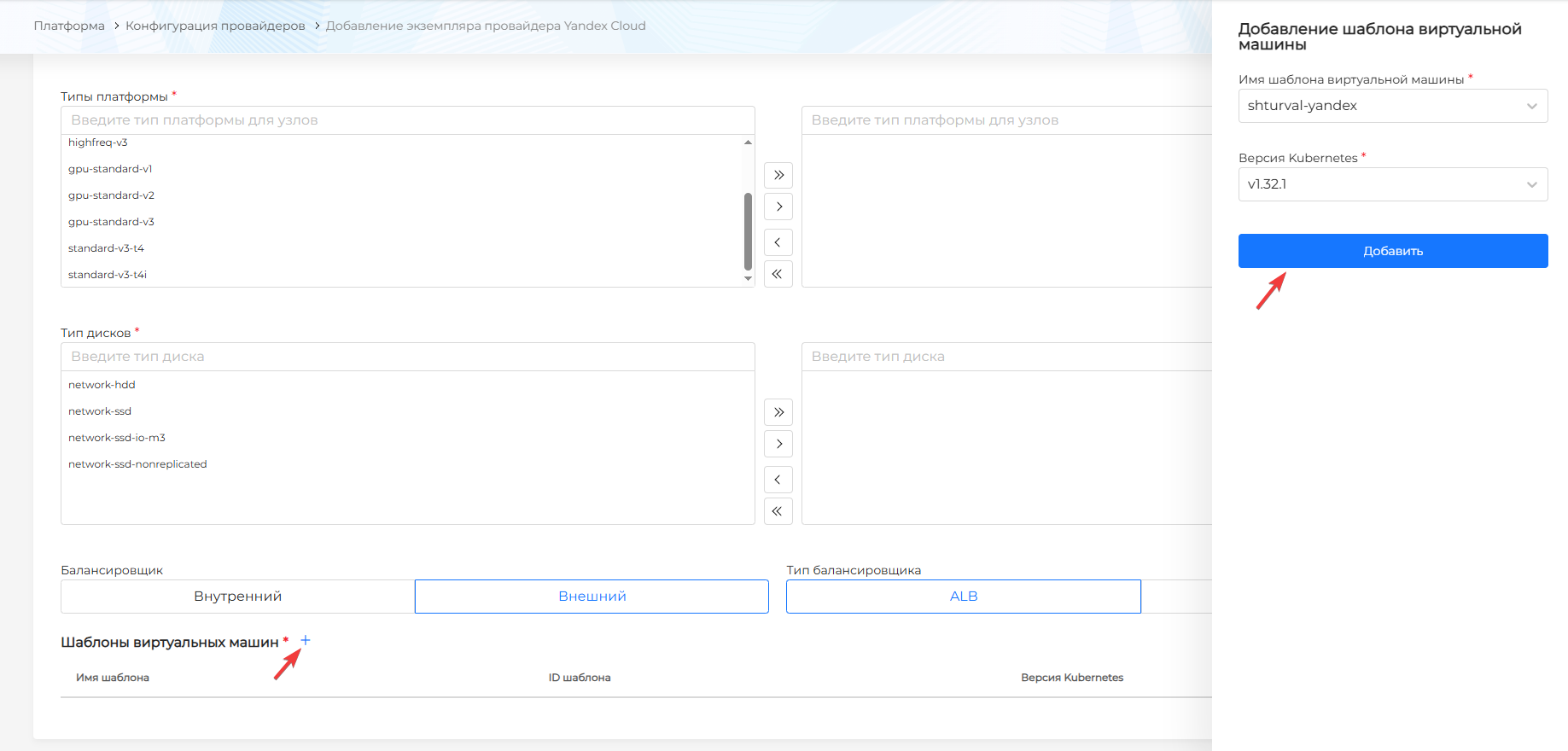

  1. в блоке "Шаблоны виртуальных машин" добавить шаблоны, созданные в платформе виртуализации. Для одной версии Kubernetes доступно добавление только одного шаблона ВМ (рисунок 64).
Рисунок 64 ‒ Добавление шаблона ВМ
Чтобы обновить версию Kubernetes на узлах кластера, нужно выполнить шаги Инструкции "Как обновить версию kubernetes".
Созданные шаблоны ВМ необходимо загрузить в экземпляр провайдера соответствующего типа. К одному экземпляру провайдера можно добавить несколько шаблонов ВМ. Для каждого шаблона ВМ можно указать только одну версию Kubernetes, на которой планируется развертывания кластеров. В списке версий Kubernetes доступны версии, совместимые с установленной версией Комплекса.
Прежде чем выбрать версию Kubernetes, следует ознакомиться с соответствием версий Kubernetes и версий Комплекса.
Следует обратить внимание, что указанная версия Kubernetes в шаблоне ВМ определяет доступные для выбора версии Комплекса при создании клиентских кластеров.
Выбор шаблонов ВМ при создании провайдера инфраструктуры в Комплексе показан на рисунке 65.
Рисунок 65 ‒ Выбор шаблона ВМ
Пример выбора версии Kubernetes при добавлении шаблона виртуальной машины в экземпляр провайдера при доступности v1.28.3, v1.29.1, v1.29.6, v1.30.5, v1.31.3 показан на рисунке 66.
Рисунок 66 ‒ Выбор версии Kubernetes для добавляемого шаблона ВМ

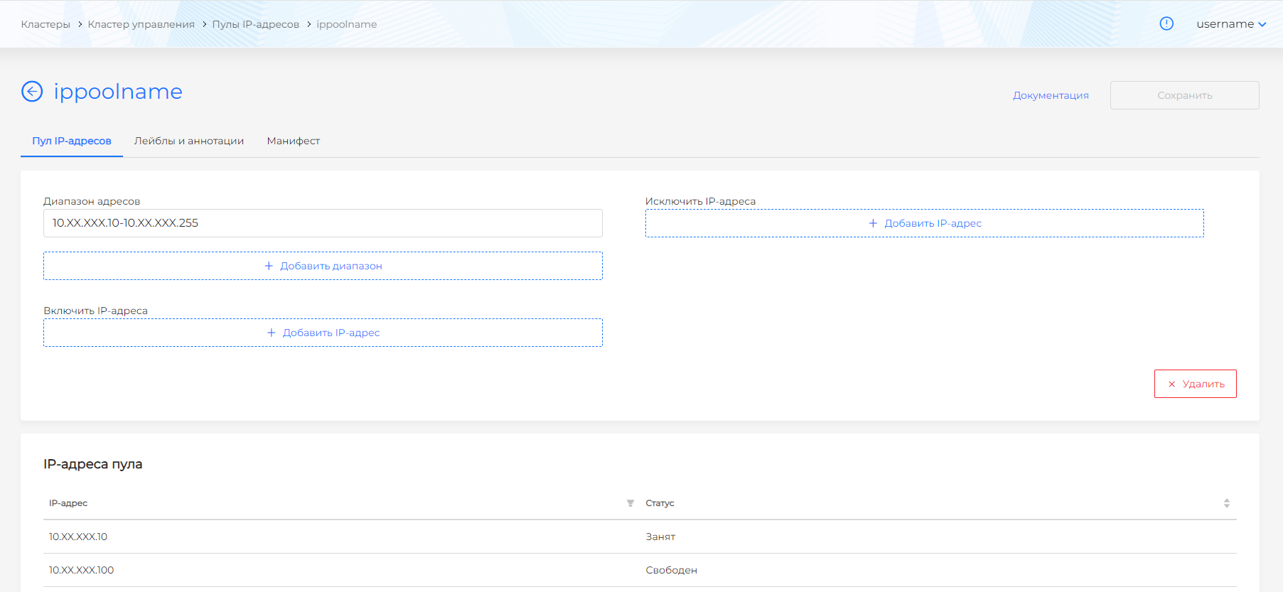

Пул IP-адреcов
Пул IP-адресов является диапазоном IP-адресов. Пул IP-адресов упрощает процесс назначения адреса API-сервера кластера и VIP-адреса для Ingress при развертывании кластера с провайдерами vSphere, oVirt, Shturval V2. Пул IP-адресов позволяет автоматизировать проверку доступности IP-адресов, поэтому список IP-адресов для назначения API-серверу кластера и Ingress содержит только свободные IP-адреса (рисунок 67).
Рисунок 67 ‒ Пул IP-адресов
Примечание ‒ Механизм резервирования отсутствует. Пул показывает статус и предоставляет перечень IP-адресов, свободных на момент запроса. Возможны ситуации, когда IP-адрес был свободен на моменте конфигурации кластера, но к моменту инициализации создания кластера IP-адрес был уже занят. В таком случае кластер не будет успешно развернут. Рекомендуется выделять различные подсети для каждого кластера управления, а также создавать пулы IP-адресов с непересекающимися подсетями под разные команды.
Создание пула IP-адресов
Для конфигурации пула IP-адресов в интерфейсе Комплекса кластера управления нужно перейти на страницу "Пулы IP-адресов" раздела "Провайдеры" и нажать "Добавить пул".
На странице конфигурации пула IP-адресов:
  • ввести имя пула (обязательно);
  • указать диапазон адресов; добавить необходимое количество диапазонов IP-адресов, выделенных из вашей сети;
  • включить в диапазон пула дополнительные IP-адреса, если необходимо;
  • указать IP-адреса, которые не должны быть доступны в пуле;
  • при необходимости добавить лейблы и аннотации;
  • после завершения настроек сохранить конфигурацию пула IP-адресов, нажав Сохранить.
