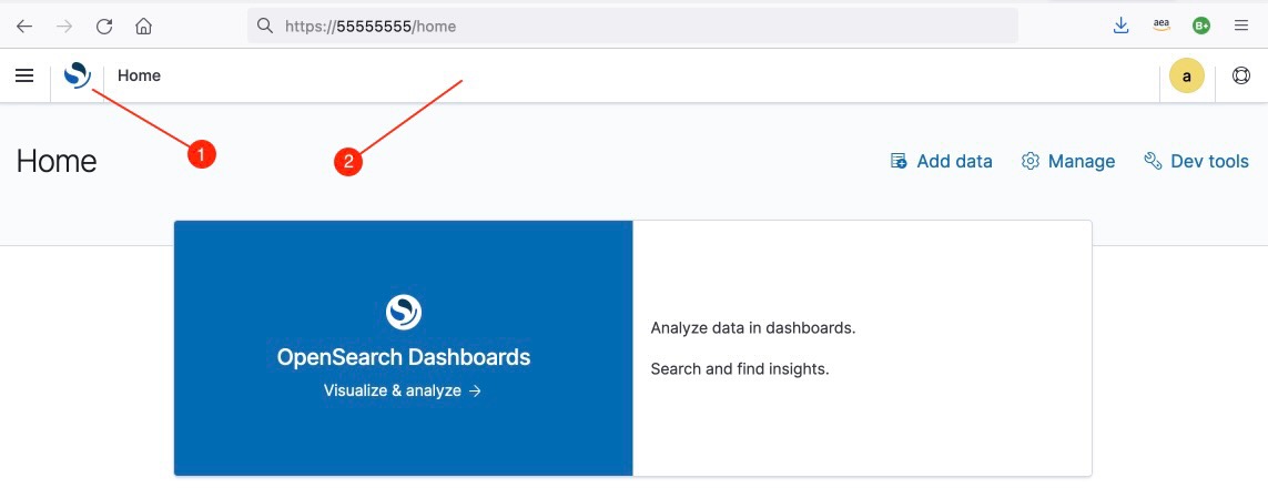

Сжатый вид заголовка уменьшает его размер и освобождает место на странице, объединяя элементы навигации в одну строку заголовка.
Чтобы задать сжатый заголовок, нужно добавить свойство конфигурации useExpandedHeader в файл opensearch_dashboards.yml и установить значение false, как показано в следующем примере:
opensearchDashboards.branding:
logo:
defaultUrl: "https://example.com/sample.svg"
darkModeUrl: "https://example.com/dark-mode-sample.svg"
mark:
defaultUrl: ""
darkModeUrl: ""
loadingLogo:
defaultUrl: ""
darkModeUrl: ""
faviconUrl: ""
applicationTitle: "my custom application"
useExpandedHeader: false
Сжатый вид заголовка отображается, как приведено в примере указателями на рисунке 54 и описано в таблице 12.
Рисунок 54 — Сжатый вид заголовка

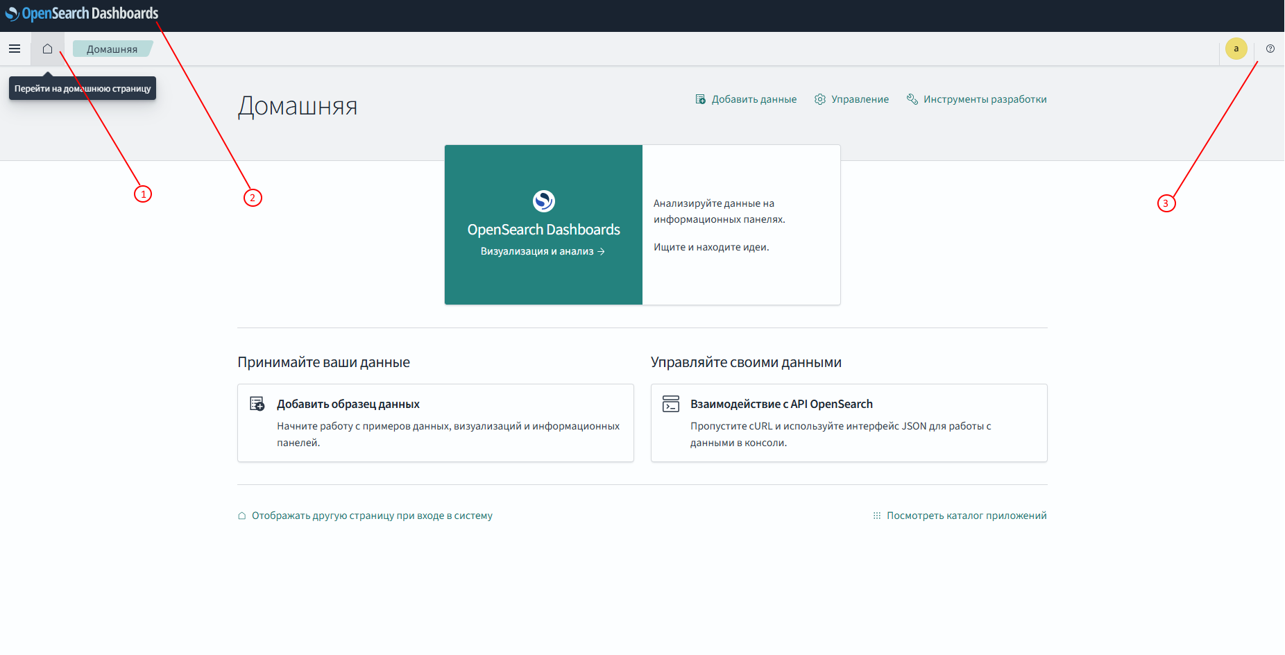

Вид по умолчанию остается близким к традиционному виду с незначительными изменениями, как приведено в примере указателями на рисунке 55 и описано в таблице 13.
Рисунок 55 — Вид по умолчанию
Можно продолжать использовать верхнюю панель заголовка в режиме по умолчанию для пользовательских ссылок навигации (например, пунктов меню и плагинов). Чтобы сохранить эти элементы в верхней панели заголовка в режиме по умолчанию, нужно выполнить следующие действия:
  1. заменить свойство coreStart.chrome.navControls.registerRight(...) на coreStart.chrome.navControls.registerExpandedRight(...), а затем заменить свойство coreStart.chrome.navControls.registerCenter(...) на coreStart.chrome.navControls.registerExpandedCenter(...);
  2. убедиться, что для свойства конфигурации useExpandedHeader явно задано значение true.
