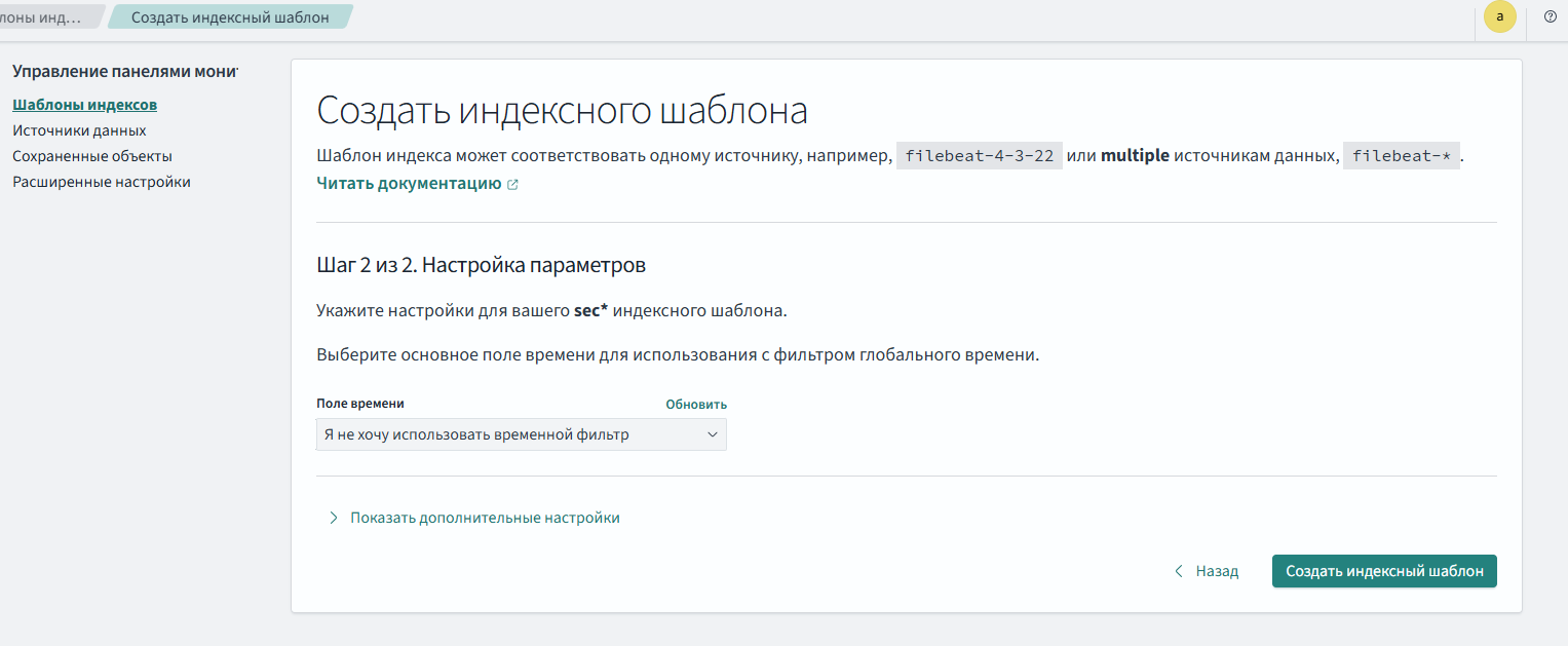

Создание шаблона индекса
Чтобы создать шаблон индекса для собственных данных, нужно выполнить следующие действия.
  1. Шаг 1: Определить шаблон индекса
  • перейти в "Панели мониторинга" и выбрать "Управление Управление панелями мониторинга Шаблоны индексации";
  • выбрать "Создать шаблон индекса";
  • в окне "Создание шаблона индекса" определить шаблон индекса, введя имя шаблона индекса в поле "Имя шаблона индекса". При вводе текста панели мониторинга автоматически добавляют подстановочный знак "*". Подстановочный знак полезен для сопоставления шаблона индекса с несколькими источниками или индексами. При вводе текста появляется раскрывающийся список со всеми индексами, соответствующими шаблону индекса;
  • выбрать "Следующий шаг".
  1. Шаг 2: Настроить параметры
  • выбрать @timestamp в раскрывающемся меню, чтобы указать поле времени, которое Подсистема будет использовать при фильтрации документов по времени. Выбор этого временного фильтра определяет, к какому полю применяется временной фильтр. Это может быть отметка времени запроса или любое другое поле с отметкой времени. Если не требуется использовать временной фильтр, следует выбрать "Я не хочу использовать временной фильтр" в раскрывающемся меню, при этом Подсистема вернет все данные в индексах, которые соответствуют шаблону (рисунок 48);
  • выбрать "Создать шаблон индекса".
Рисунок 48 — Создание шаблона индекса
После создания шаблона индекса можно просмотреть сопоставление соответствующих индексов. В таблице можно увидеть список полей, а также их тип данных и свойства.

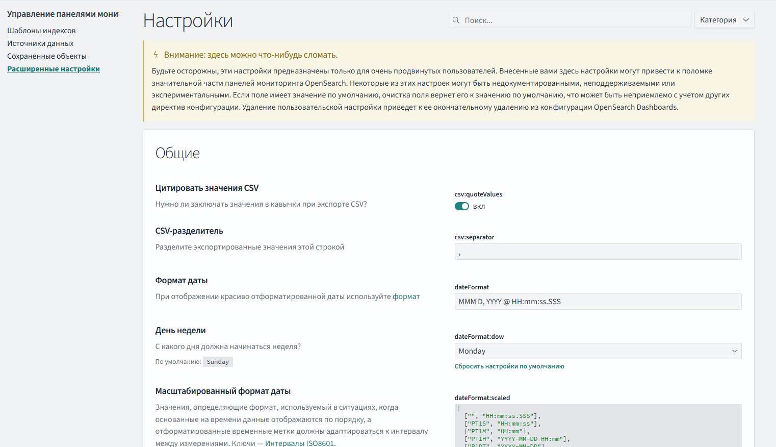

Расширенные настройки
Чтобы изменить параметры, управляющие поведением панелей мониторинга, используют страницу "Расширенные настройки". Эти параметры можно использовать для настройки внешнего вида приложения, изменения поведения некоторых функций и многого другого. Вид интерфейса показан на рисунке 49.
Рисунок 49 — Расширенные настройки
Чтобы получить доступ к странице "Расширенные настройки", необходимо перейти в раздел "Управление панелями мониторинга" и выбрать "Расширенные настройки". Страница разделена на следующие секции: "Общие", "Внешний вид", "Обнаружение", "Уведомления", "Поиск", "Временная шкала" и "Визуализация". Каждый раздел содержит набор соответствующих настроек. Можно изменить эти настройки, отредактировав их поля.
Примечание – Для некоторых настроек требуется изменить файл opensearch_dashboards.yml и перезапустить "Панели мониторинга".
В таблицах 3, 4, 5, 6, 7, 8-9 описаны основные расширенные настройки.

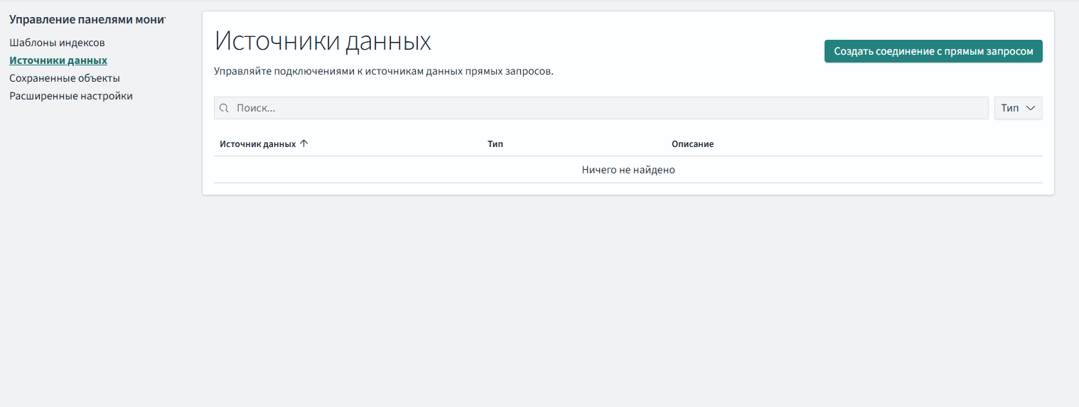

Источники данных
Источники данных Подсистемы — это приложения, к которым Подсистема может подключаться и получать из них данные. После подключения источников данных и получения данных их можно индексировать, искать и анализировать с помощью REST API или пользовательского интерфейса "Панелей мониторинга".
В этой документации основное внимание уделяется использованию интерфейса "Панелей мониторинга" для подключения источников данных и управления ими.
Для работы с источниками данных в "Панелях мониторинга" Подсистемы должны быть назначены правильные разрешения на доступ к источникам данных на уровне кластера.
Настройка и использование нескольких источников данных
В Подсистеме возможны получение, обработка и анализ данных из нескольких источников в "Панелях мониторинга". Настройка источников данных осуществляется в разделе "Управление Управление панелями мониторинга Источники данных". Этот интерфейс показан на рисунке 50.
Рисунок 50 — Настройка источников данных

  5. Шаг 2: Создать новое подключение к источнику данных
Соединение с источником данных определяет параметры, необходимые для подключения к источнику данных. Эти параметры образуют строку подключения к источнику данных.
Чтобы создать новое подключение к источнику данных, нужно:
  1. в главном меню "Панелей мониторинга" выбрать "Управление Управление панелями мониторинга Источники данных";
  2. нажать кнопку Создать соединение с прямым запросом;
  3. выбрать тип источника данных: Amazon S3 или Prometheus;
  4. для выбранного типа источника данных добавить соответствующую информацию в каждое поле секций:

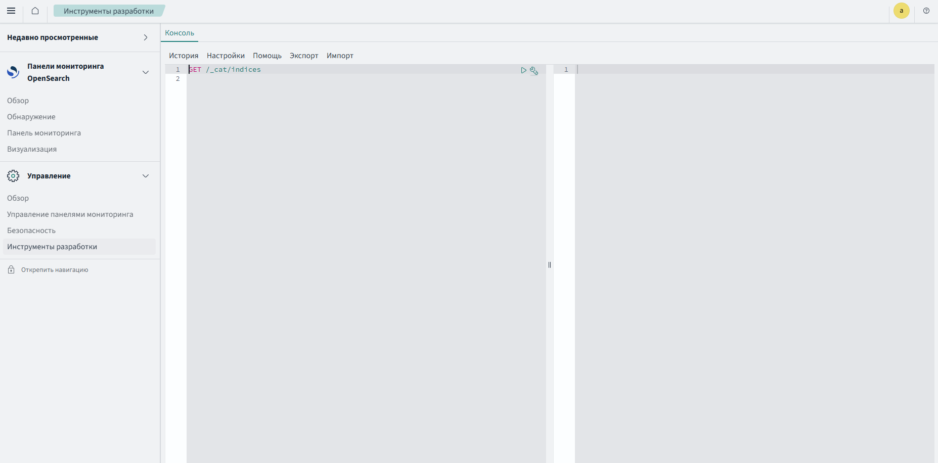

Выбор нескольких источников данных с помощью консоли "Инструменты разработки"
Кроме того, можно выбрать несколько источников данных с помощью консоли "Инструменты разработки". Эта опция позволяет работать с более широким спектром данных и лучше понимать свой код и приложения.
Чтобы выбрать источник данных с помощью консоли "Инструменты разработки", нужно выполнить следующие действия:
  1. найти свою копию opensearch_dashboards.yml и открыть ее в любом редакторе;
  2. установить значение data_source.enabled в true;
  3. перейти в "Панели мониторинга" и выбрать "Управление Инструменты разработки" в меню;
  4. ввести следующий запрос в панель редактора консоли, а затем нажать кнопку выполнения:
  5. в раскрывающемся меню "Источник данных" выбрать источник данных, а затем выполнить запрос к источнику;
  6. повторить предыдущие действия для каждого источника данных, который требуется выбрать.
GET /_cat/indices

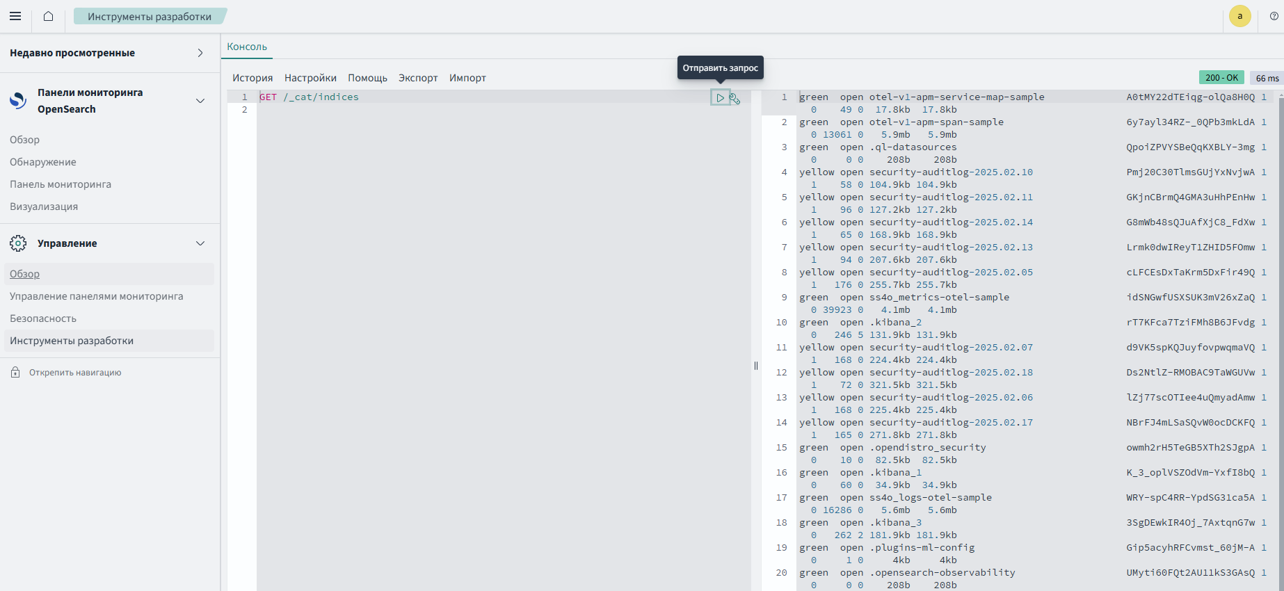

Консоль "Инструменты разработки" можно использовать для отправки запросов в Подсистеме.
Подсистема предоставляет язык запросов DSL под названием Query DSL –это гибкий язык с интерфейсом JSON.
Чтобы писать запросы, используют панель редактора в левой части консоли. Чтобы отправить запрос, нужно выбрать его, поместив курсор в текст запроса, а затем нажав значок воспроизведения в правом верхнем углу запроса или нажав Ctrl/Cmd+Enter. Ответ от Подсистемы отображается в панели ответов в правой части консоли. Чтобы одновременно выполнить несколько команд, следует выбрать все команды в панели редактора, а затем нажать значок воспроизведения или нажать Ctrl/Cmd+Enter.
Пример панелей запроса и ответа показан на рисунке 53.
Рисунок 53 — Пример консоли

Консоль использует упрощенный синтаксис для форматирования REST-запросов вместо команды curl. Если вставить команду curl непосредственно в консоль, она автоматически преобразуется в формат, используемый консолью. Чтобы импортировать запрос в формате cURL, нужно выбрать запрос, затем значок (гаечный ключ) и "Копировать как cURL".
Например, следующая команда curl выполняет такой поисковый запрос:
curl -XGET http://localhost:9200/shakespeare/_search?pretty -H 'Content-Type: application/json' -d'
"query": {
"match": {
"text_entry": "To be, or not to be"
Тот же запрос имеет упрощенный синтаксис в консольном формате, как показано в следующем примере:
GET shakespeare/_search
"query": {
"match": {
