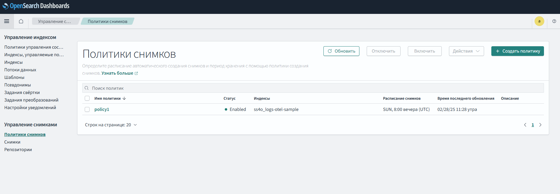

Просмотр, редактирование или удаление политики
На странице сведений о политике можно просмотреть, изменить или удалить политику управления снимками:
  1. в главном меню "Панели мониторинга" выбрать "Управление Управление снимками";
  2. на левой панели в разделе "Управление снимками" выбрать "Политики снимков";
  3. нажать на названии политики, которую требуется просмотреть, изменить или удалить. Настройки политики, расписание создания снимков, период хранения снимков, уведомления, а также время последнего создания и удаления отображаются на странице сведений о политике. Если создание или удаление снимка завершилось неудачно, можно просмотреть информацию об ошибке в секции "Последнее создание/удаление". Чтобы просмотреть сообщение об ошибке, нажать на "Причина" в столбце "Информация";
  4. чтобы изменить или удалить политику, нажать кнопку Редактировать или Удалить в правой верхней части страницы.

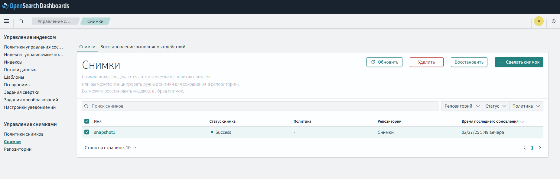

Просмотр снимков
Чтобы осуществить просмотр снимков, нужно:

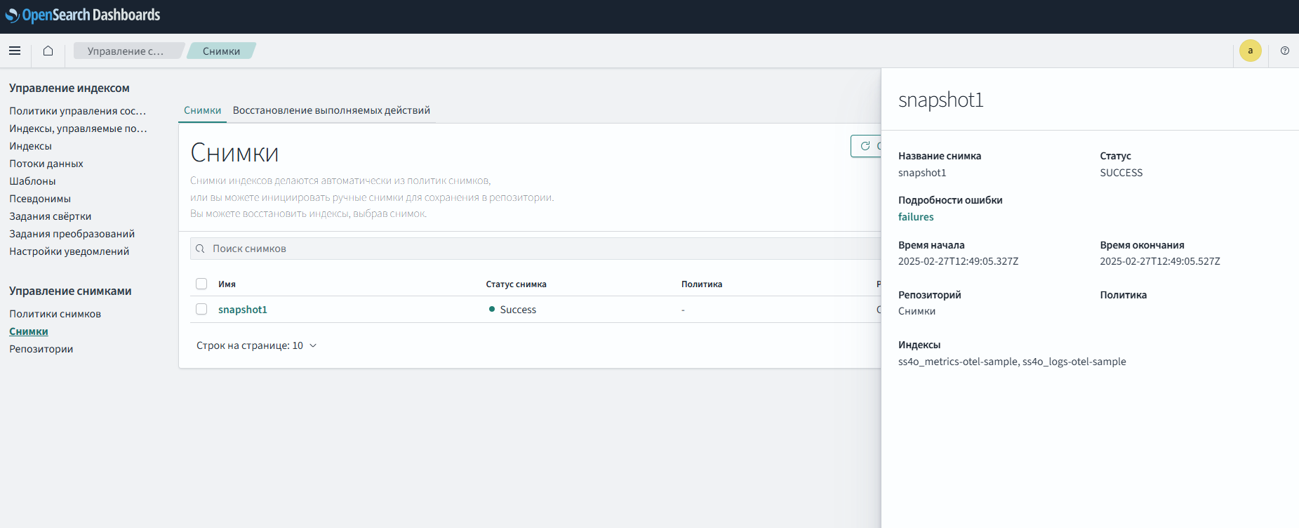

  2. на левой панели в разделе "Управление снимками" выбрать "Снимки"; в списке отобразятся все автоматически созданные или созданные вручную снимки (рисунок 46);
  3. чтобы просмотреть снимок, нажать на его название.
Рисунок 46 — Снимки
