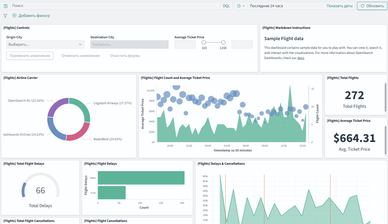

Вид "Панели мониторинга" Подсистемы по умолчанию показан на рисунке 5.
Рисунок 5 — Интерфейс "Панели мониторинга" по умолчанию
Чтобы закрепить или открепить меню навигации, нужно нажать значок (три полоски) на панели инструментов в левом верхнем углу, а затем выбрать "Док-навигация" или "Открепить навигацию" в левом нижнем углу меню. Закрепленное меню навигации показано на предыдущем рисунке.
Добавление примеров данных
В приведенном ниже примере используется набор данных "Sample flight data".
Чтобы добавить образцы данных, необходимо выполнить следующие действия:
  1. на странице "Домашняя" выбрать "Добавить примерные данные" или выбрать "Добавить данные" на панели инструментов в правом верхнем углу;
  2. на странице "Добавление выборочных данных" выбрать набор данных (наборы данных), которые требуется добавить на "Панели мониторинга". На рисунке 6 показаны доступные наборы выборочных данных.
Рисунок 6 — Наборы данных

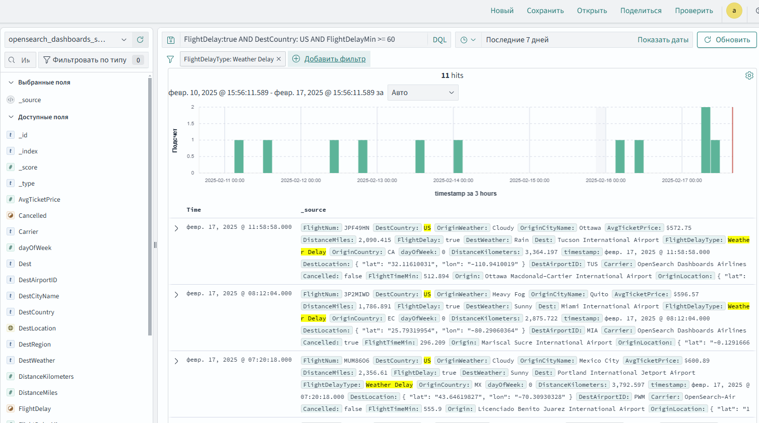

Использование панели обнаружения
С помощью "Обнаружение" можно:
  • выбрать данные для анализа, установить временной диапазон для этих данных, выполнить поиск с помощью DQL и отфильтровать результаты;
  • анализировать данные с помощью запросов и фильтров, просматривать результаты в таблице и изучать документы;
  • создавать гистограммы для отображения распределения данных.
Для примера использования обнаружения можно выполнить следующие действия:
  1. в меню навигации "Панели мониторинга" выбрать "Обнаружение";
  2. на странице "Поиск" выбрать шаблон индекса opensearch_dashboards_sample_data_flights в раскрывающемся меню в левом верхнем углу;
  3. нажать значок , чтобы изменить временной фильтр с последних 15 минут по умолчанию на последние 7 дней; Рисунок 38
  4. в строке поиска DQL ввести "FlightDelay:true AND DestCountry: US AND FlightDelayMin >= 60" и нажать кнопку Обновить; результаты отобразятся для рейсов, задержанных на 60 минут и более;
  5. отфильтровать данные, выбрав "Добавить фильтр" в строке поиска DQL, а затем выбрав "Поле", "Оператор" и "Значение" из выпадающих списков во всплывающем окне "Изменить фильтр", например, выбрать "FlightDelayType", "является" и "Wheater Delay".
Результирующий вид показан на рисунке 7.
Рисунок 7 — Результат обнаружения

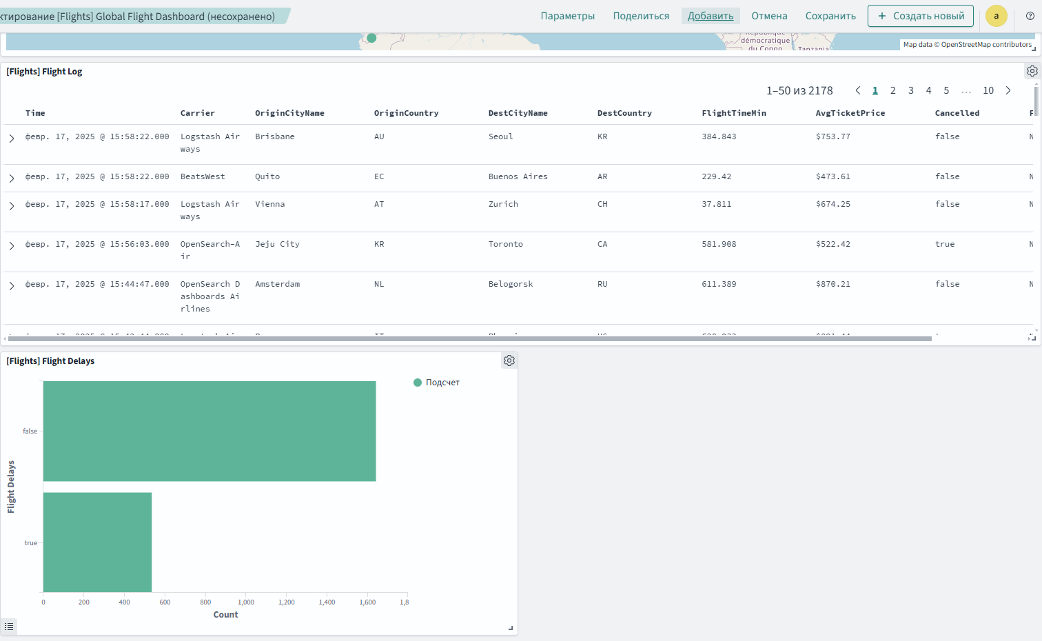

Использование панелей мониторинга
С помощью "Панели мониторинга" можно:
  • отображать данные в одном представлении;
  • создавать динамические панели мониторинга;
  • создавать отчеты и делиться ими;
  • внедрять аналитику, чтобы различать приложения.
В панелях мониторинга создают и сохраняют визуализации, созданные на основе данных. Для примера использования приложения можно выполнить следующие действия:
  1. на странице "Домашняя" выбрать "Панель мониторинга"; появится список панелей мониторинга, созданных на основе примеров данных;
  2. на панели поиска найти и выбрать "Flights Global Flight Dashboard"; в результате появится панель мониторинга с готовыми визуализациями, включая диаграммы, карты и таблицы данных;
  3. чтобы добавить другие панели на панель мониторинга, нажать кнопку Редактировать, а затем выбрать "Добавить" на панели инструментов; откроется окно "Добавление панелей";
  4. на панели поиска в окне "Добавление панелей" найти и выбрать существующую панель "Flights Flight Delays"; всплывающее сообщение подтвердит, что панель добавлена;
  5. нажать значок , чтобы выйти из окна "Добавление панелей"; Рисунок 39
  6. добавленная панель теперь отображается как последняя панель на панелях мониторинга.
Результирующий вид показан на рисунке 8.
Рисунок 8 — Добавление панели

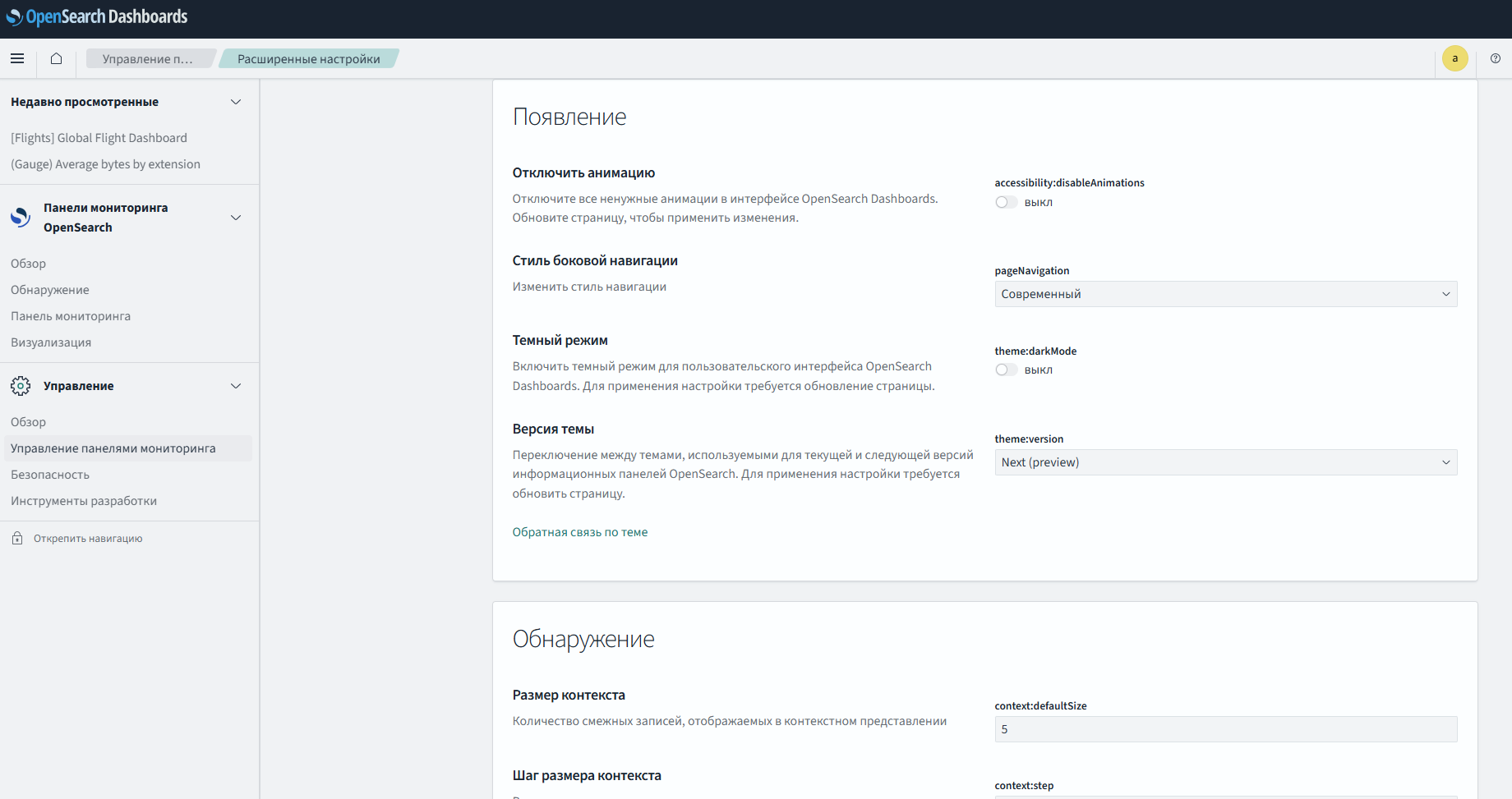

Настройка темы оформления
Светлый режим — это тема оформления панелей мониторинга Подсистемы по умолчанию. Можно настроить тему оформления в соответствии со своими предпочтениями. Доступные варианты включают светлый режим, темный режим и настройки используемого браузера.
Настройка внешнего вида включается или отключается в разделе "Расширенные настройки" и требует прав администратора.
Администраторы могут изменить тему оформления для всех пользователей своего экземпляра "Панелей мониторинга" в разделе "Расширенные настройки" (рисунок 10):
  1. перейти в раздел "Управление Управление панелями мониторинга Расширенные настройки";
  2. перейти к секции "Темный режим" и включить или выключить переключатель theme:darkMode.
Рисунок 10 — Выбор темы
