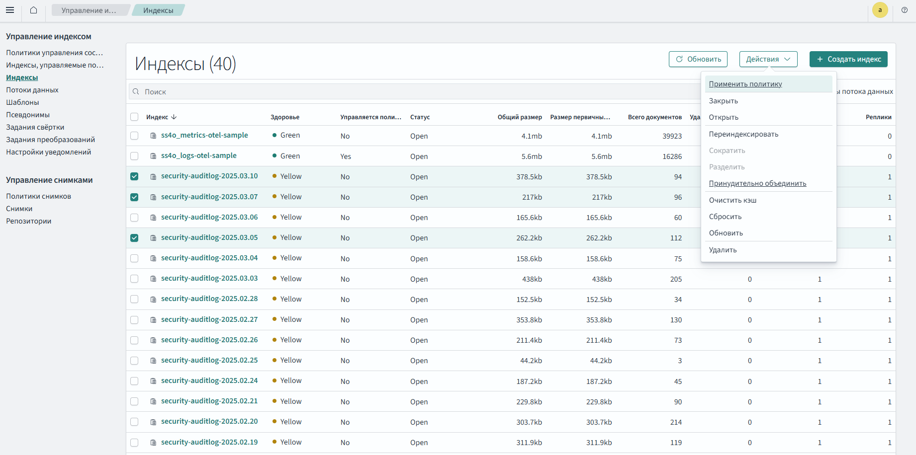

Чтобы привязать политики к индексам, следует выполнить следующие действия:
  1. в разделе "Управление индексом" выбрать "Политики управления состоянием";
  2. выбрать индекс или индексы, к которым требуется привязать политику;
  3. нажать кнопку Действия и выбрать из раскрывающегося списка "Применить политику";
  4. в диалоговом окне "Применить политику" выбрать из списка "Идентификатор политики" ранее созданную политику и предварительно просмотреть ее;
  5. (необязательно) указать псевдоним для переключения, если политика включает операцию переключения; убедиться, что псевдоним уже существует;
  6. нажать кнопку Применить.

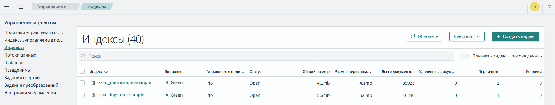

Индексы
В пункте меню "Индексы" отображается список индексов в кластере Подсистемы. Для каждого индекса можно просмотреть его состояние (Green, Yellow или Red), признак управления политикой, статус, общий размер, размер основных элементов, общее количество документов, удаленных документов, основных индексов и реплик.
Ниже приведены три состояния работоспособности индекса, обозначенные значками соответствующего цвета:
  • Green (Зеленый) – назначены все основные сегменты и реплики;
  • Yellow (Желтый) – по крайней мере, одному фрагменту реплики не присвоен статус;
  • Red (Красный) – по крайней мере, одному основному сегменту не присвоен статус.

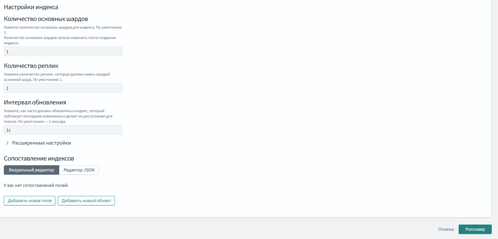

Создание индекса
Кроме создания индекса, используя документ в качестве основы, также можно создать пустой индекс для последующего использования.
Чтобы создать индекс, нужно нажать кнопку +Создать индекс. Затем определить индекс, задав следующие параметры:
  • Название индекса;
  • Количество основных сегментов;
  • Количество реплик;
  • Интервал обновления.
Также можно добавлять поля и объекты для сопоставления с помощью визуального редактора или редактора JSON.
"Расширенные настройки" позволяют загрузить конфигурацию в формате JSON.

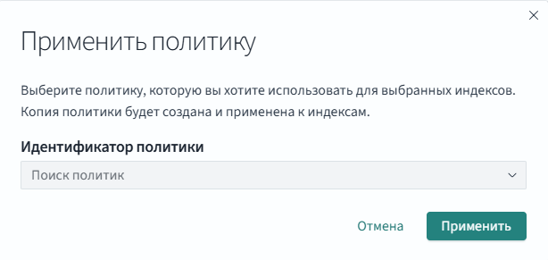

Применение политики
Чтобы применить политику, нужно выбрать индекс, к которому требуется применить политику, в списке "Индексы" в разделе "Управление индексом". Затем нажать кнопку Действия и выбрать "Применить политику" в раскрывающемся списке. Далее в открывшемся диалоговом окне из раскрывающегося списка "Идентификатор политики" выбрать политику и нажать кнопку Применить, как показано на рисунке 26.
Рисунок 26 — Применение политики

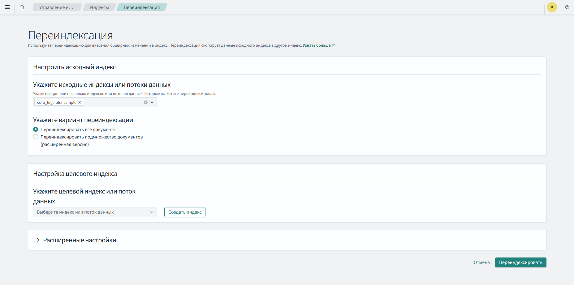

Переиндексация индекса
Операция переиндексации позволяет скопировать все данные или их часть из исходного индекса в целевой индекс.
Чтобы выполнить переиндексацию, нужно выбрать индекс в списке "Индексы" в разделе "Управление индексом". Затем нажать кнопку Действия и выбрать "Переиндексация" в раскрывающемся списке. Далее на странице "Переиндексация" требуется указать исходные индексы, выбрать один из вариантов переиндексации, указать целевой индекс и нажать кнопку Переиндексировать, как показано на рисунке 27.
Рисунок 27 — Переиндексация

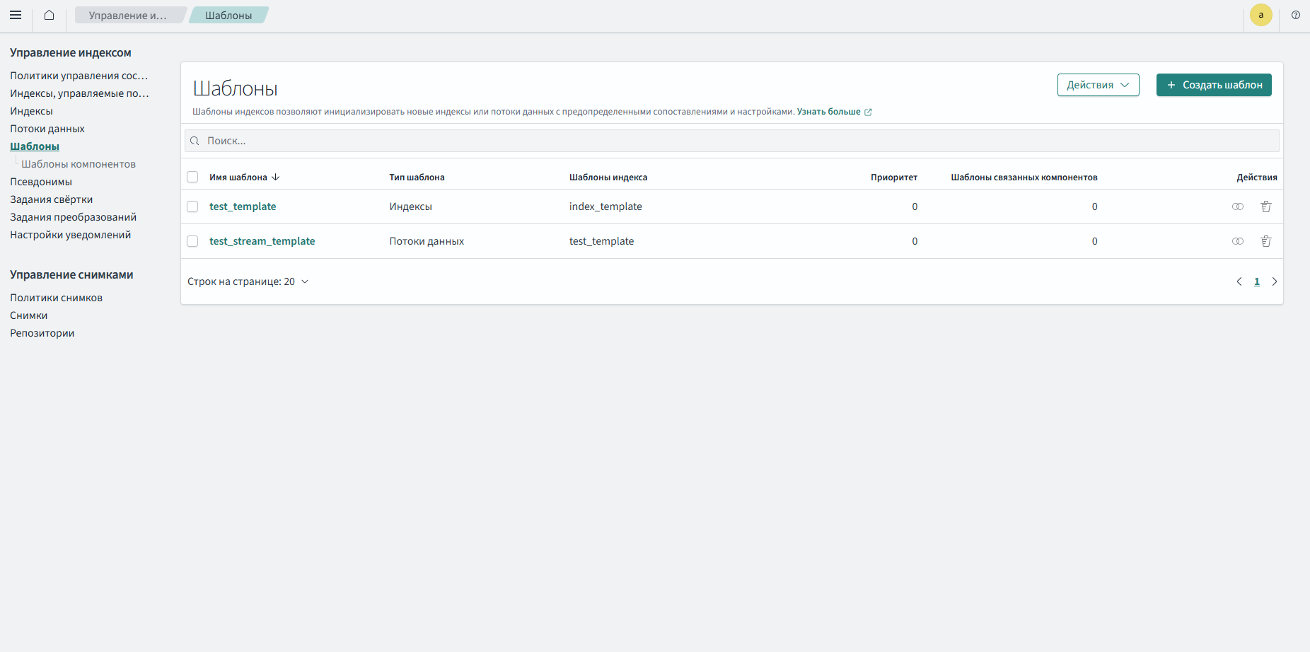

Шаблоны

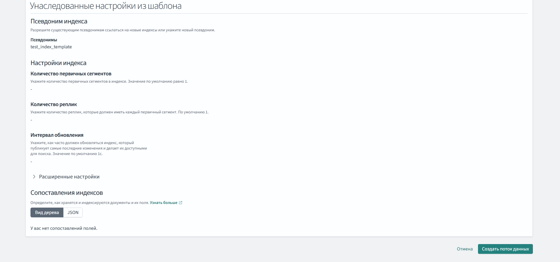

Шаблоны индексов позволяют инициализировать новые индексы с помощью предопределенных сопоставлений и настроек. Например, если требуется постоянно индексировать данные журнала, можно определить шаблон индекса, чтобы индексы имели одинаковое количество сегментов и реплик, как показано на рисунке 28.
Рисунок 28 — Шаблоны
Создание шаблона
Чтобы создать шаблон, нужно выбрать пункт меню "Шаблоны" в разделе "Управление индексом" и нажать кнопку +Создать шаблон на странице "Шаблоны".
Затем определить шаблон:
  1. ввести имя шаблона;
  2. выбрать с помощью переключателя тип шаблона: индексы или потоки данных;
  3. указать любые шаблоны индексов, которые требуется использовать;
  4. установить приоритет шаблона;
  5. выбрать псевдоним индекса;
  6. установить количество основных сегментов;
  7. установить количество реплик;
  8. установить интервалы обновления;
  9. добавить поля и объекты для сопоставления индексов с помощью визуального редактора или редактора JSON;
  10. в разделе "Расширенные настройки" можно указать дополнительные параметры индекса в виде списка, разделенного запятыми.

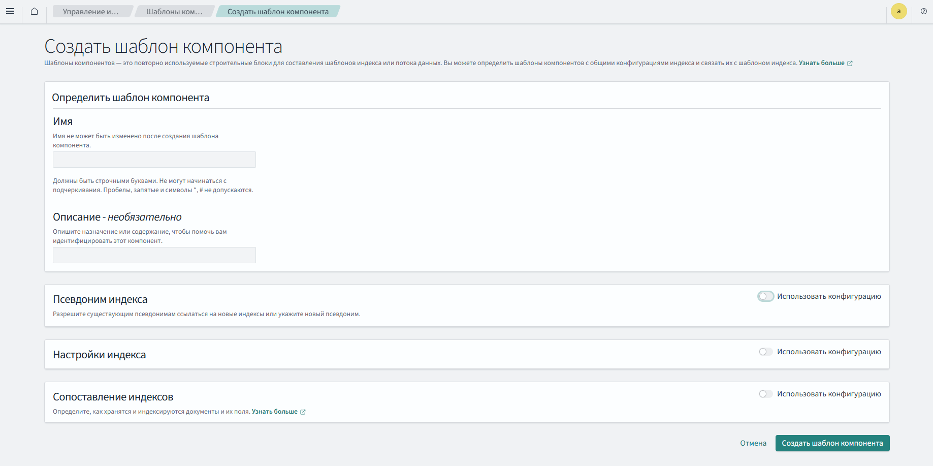

Чтобы создать компоненты шаблона с помощью пользовательского интерфейса, выполняют следующие действия:
  1. на главной странице "Панели мониторинга" выбрать раздел "Управление индексом" в меню навигации;
  2. в разделе управления индексом выбрать "Шаблоны Шаблоны компонентов";
  3. нажать кнопку Создать шаблон компонента, а затем задать имя и описание шаблона компонента;
  4. чтобы настроить псевдонимы, параметры и сопоставления, переключить "Использовать конфигурацию", как показано на рисунке 29;
Рисунок 29 — Создание шаблона компонентов
  1. ввести подробную информацию в поля псевдонимов, настроек и сопоставлений;
  2. нажать кнопку Создать шаблон компонента.

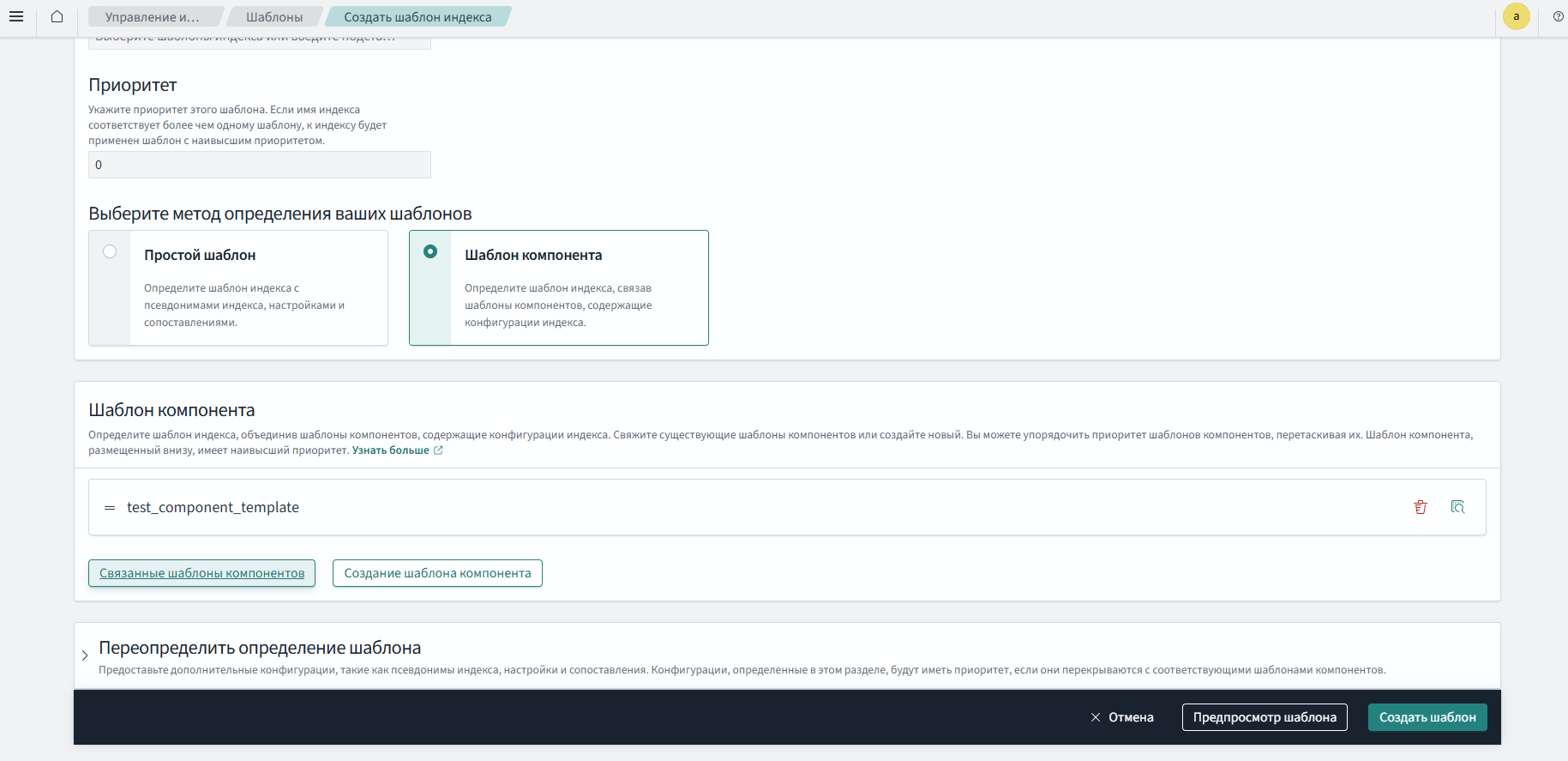

Привязка шаблонов компонентов к шаблонам индексов
Чтобы связать шаблон компонента с шаблоном индекса, необходимо выполнить следующие действия:
  1. в навигационном меню "Управление индексом" выбрать "Шаблоны";
  2. в окне шаблонов нажать +Создать шаблон;
  3. выбрать "Шаблон компонента" в качестве метода определения нового шаблона;
  4. в секции "Шаблон компонента" выбрать "Связанные шаблоны компонентов", как показано на рисунке 30;
Рисунок 30 — Привязка шаблона компонента
  1. в диалоговом окне "Связанные шаблоны компонентов" выбрать шаблоны компонентов, которые требуется связать с шаблоном индекса;
  2. нажать кнопку Связать;
  3. нажать Предпросмотр шаблона, чтобы просмотреть настройки шаблона;
  4. нажать Создать шаблон.

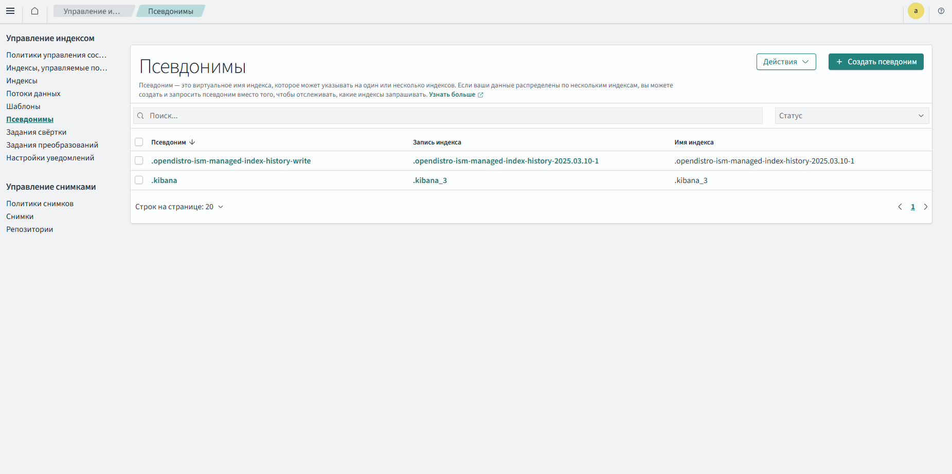

Псевдонимы
Псевдоним – это виртуальное имя индекса, которое может указывать на один или несколько индексов. Если данные распределены по нескольким индексам, вместо того чтобы отслеживать, к каким индексам обращаться, можно создать псевдоним и обращаться к нему, как показано на рисунке 31.
Рисунок 31 — Псевдонимы

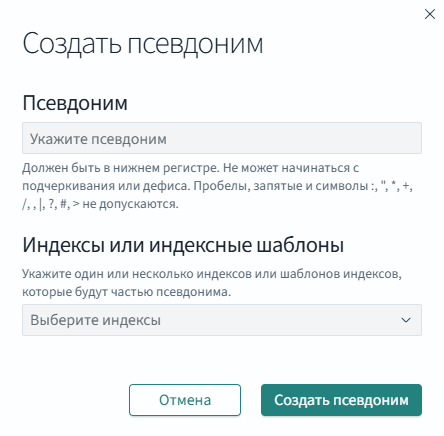

Создание псевдонима
Чтобы создать псевдоним, нужно выполнить следующие действия:
  1. выбрать пункт меню "Псевдонимы" в разделе "Управление индексом";
  2. нажать кнопку +Создать псевдоним на странице "Псевдонимы";
  3. в диалоговом окне указать имя псевдонима и ввести индекс или шаблоны индексов, которые будут включены в псевдоним;
  4. нажать Создать псевдоним, как показано на рисунке 32.
Рисунок 32 — Создание псевдонима

Чтобы выполнить принудительное слияние двух или более индексов, нужно выполнить следующие действия:
  1. в разделе "Управление индексом" выбрать "Индексы";
  2. выбрать индексы, которые требуется принудительно объединить;
  3. нажать кнопку Действия, а затем в раскрывающемся списке выбрать "Принудительно объединить", как показано на рисунке 33;

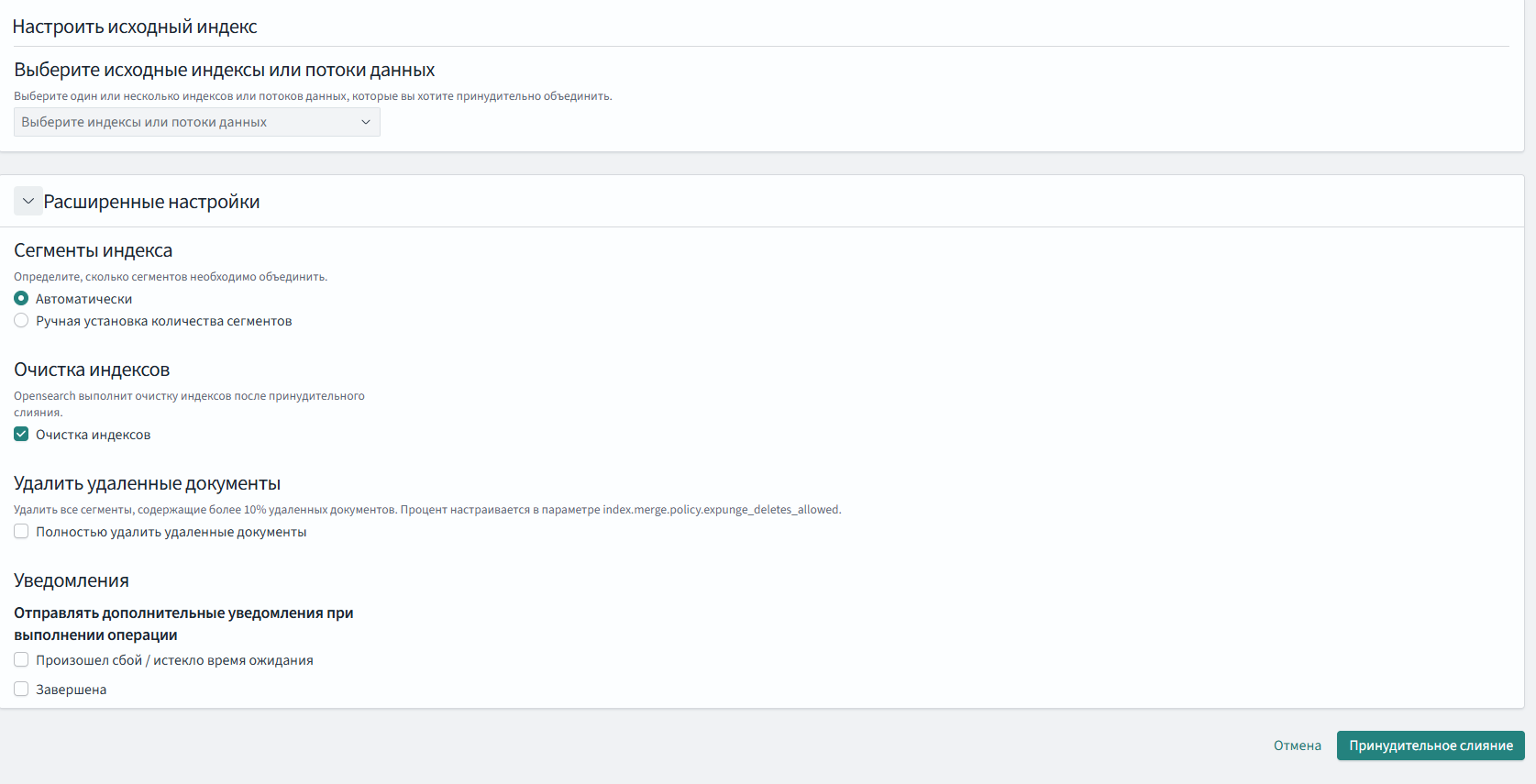

Рисунок 33 — Принудительное слияние индексов

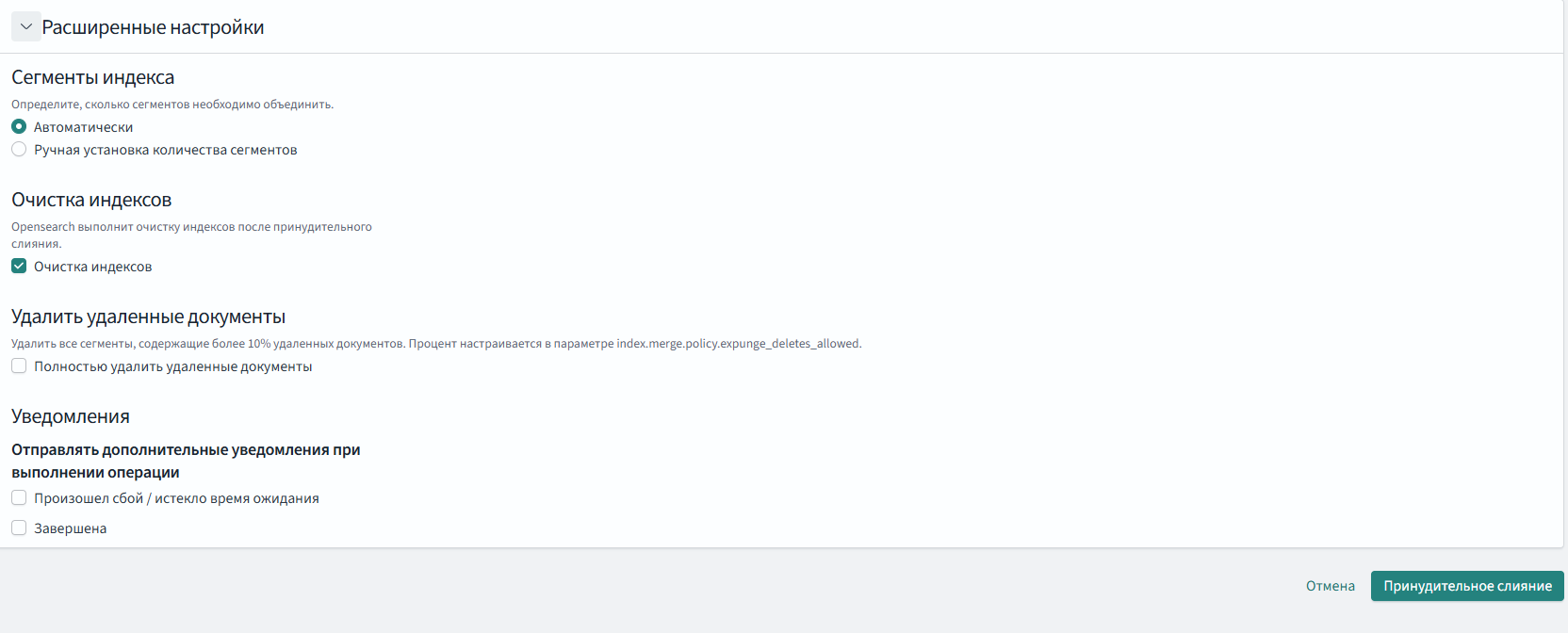

  1. в секции "Настроить исходный индекс" указать индексы, которые требуется принудительно объединить;
  2. при необходимости в разделе "Расширенные настройки" можно переключателями установить опции отправки уведомлений при выполнении операции "Очистка индексов", "Полностью удалить удаленные документы", а также указать количество сегментов индекса для слияния, как показано на рисунке 34.
Рисунок 34 — Опции слияния индексов

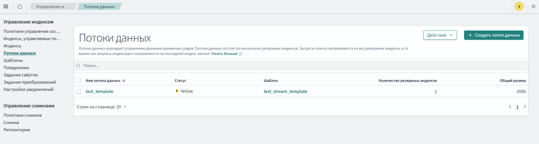

В разделе "Управление индексом" можно просматривать и управлять потоками данных.
Просмотр потока данных
Чтобы просмотреть поток данных и его состояние, нужно выбрать "Потоки данных" в разделе "Управление индексом", как показано на рисунке 35. В списке потоков данных в табличной форма представлена информация о статусе, шаблоне индекса, количестве резервных индексов и общем размере.
Рисунок 35 — Потоки данных
Ниже приведены три состояния работоспособности потока данных:

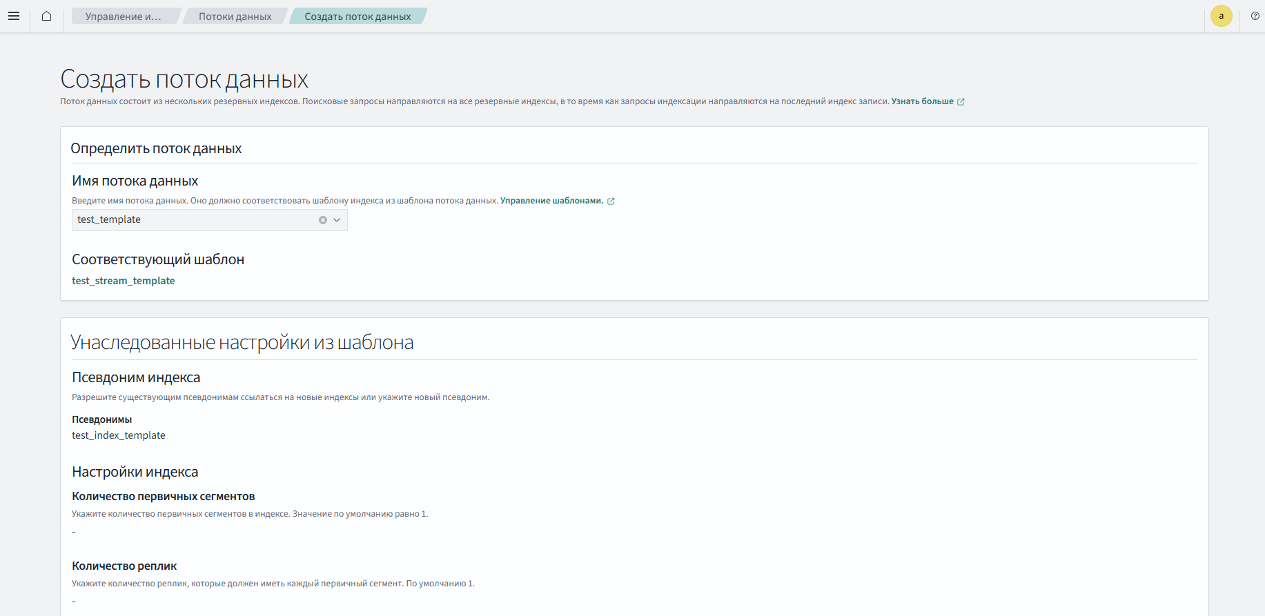

Чтобы создать поток данных, необходимо выполнить следующие действия:
  1. в разделе "Управление индексом" выбрать "Потоки данных";
  2. нажать кнопку +Создать поток данных;
  3. ввести имя для потока данных в поле "Название потока данных";
  4. убедиться, что есть соответствующий шаблон индекса, который указывается в секции "Соответствующий шаблон", как показано на рисунке 36.
Рисунок 36 — Создание потока данных
  1. разделы "Унаследованные настройки из шаблона" доступен только для чтения и отображает вспомогательные индексы, содержащиеся в потоке данных;
  2. количество основных сегментов, количество реплик и интервал обновления наследуются от шаблона, как показано на рисунке 37.
Рисунок 37 — Создание потока данных
  1. Параметры потока данных
  2. нажать Создать поток данных.

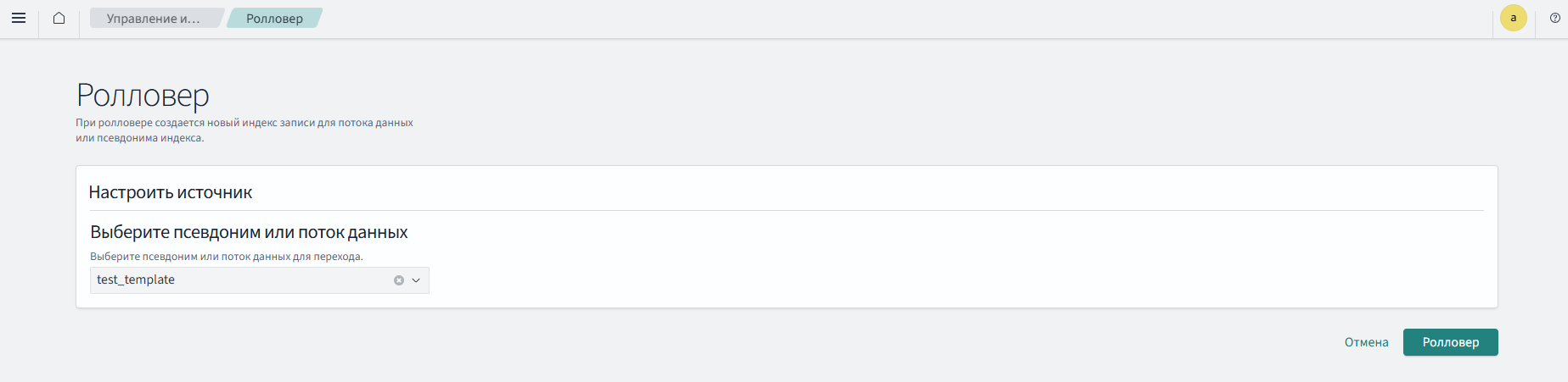

Переключение
"Панели мониторинга" Подсистемы позволяют выполнять операцию переключения.
Потоки данных
Чтобы выполнить операцию переключения в потоке данных, требуется выполнить следующие действия:
  2. нажать кнопку Действия, а затем выбрать "Переключение";
  3. в секции "Настройка источника" выбрать поток исходных данных, для которого требуется выполнить операцию переключения;
  4. нажать Переключение, как показано на рисунке 40.
Рисунок 40 — Переключение потока данных

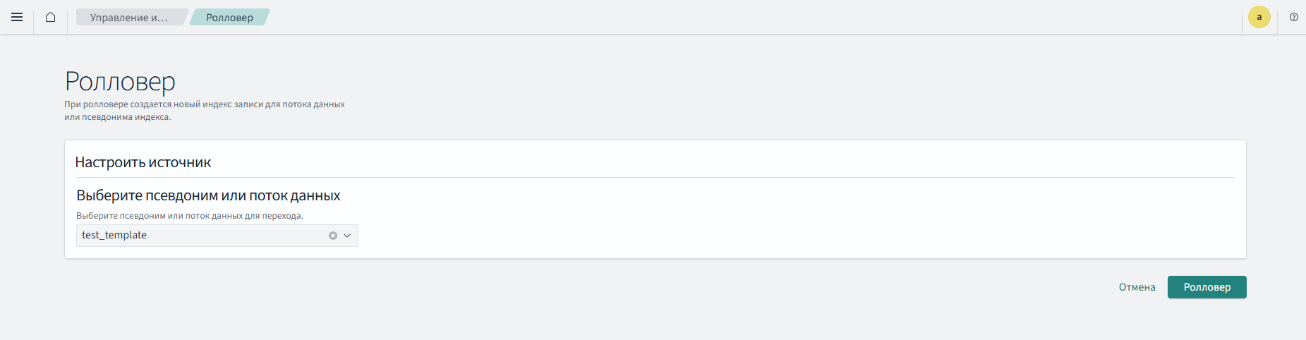

Псевдонимы
Чтобы выполнить операцию переключения с псевдонимом, необходимо выполнить следующие действия:
  1. в разделе "Управление индексом" выбрать "Псевдонимы";
  3. в разделе "Настройка источника" выбрать псевдоним источника, для которого требуется выполнить операцию переключения;
  4. если псевдоним не содержит индекс записи, будет предложено назначить индекс записи, как показано на рисунке 41;
Рисунок 41 — Переключение псевдонима
  1. в разделе "Настроить новый индекс переключения" в секции "Определение индекса" указать имя индекса и выбрать псевдоним индекса;
  2. в секции "Настройки индекса" указать количество основных сегментов, количество реплик и интервал обновления, как показано на рисунке 42;
Рисунок 42 — Переключение псевдонима
  1. Настройка индекса для переключения
  2. нажать кнопку Переключение.

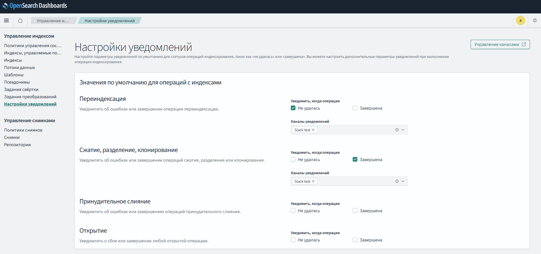

Настройки уведомлений
Можно настроить глобальные параметры уведомлений по умолчанию для операций индексирования на странице "Настройки уведомлений". Также можно настроить дополнительные параметры уведомлений для отдельных операций индексирования.
Настройка параметров уведомлений по умолчанию
В интерфейсе "Настройки уведомлений" можно настроить уведомления по умолчанию для следующих операций индексирования, которые могут выполняться длительное время:
  • Открытие;
  • Переиндексация;
  • Разделение;
  • Сжатие;
  • Клонирование;
  • Принудительное слияние.
Для настройки нужно в главном меню "Панели мониторинга" в разделе "Управление индексом" выбрать пункт "Настройки уведомлений".
На странице "Настройки уведомлений" можно выбрать уведомления о завершении или сбое операции. Кроме того, можно выбрать каналы уведомлений, как показано на рисунке 43.
Рисунок 43 — Настройки уведомлений
Примечание – Если нет разрешения на просмотр настроек уведомлений, нельзя просмотреть и настройки по умолчанию.

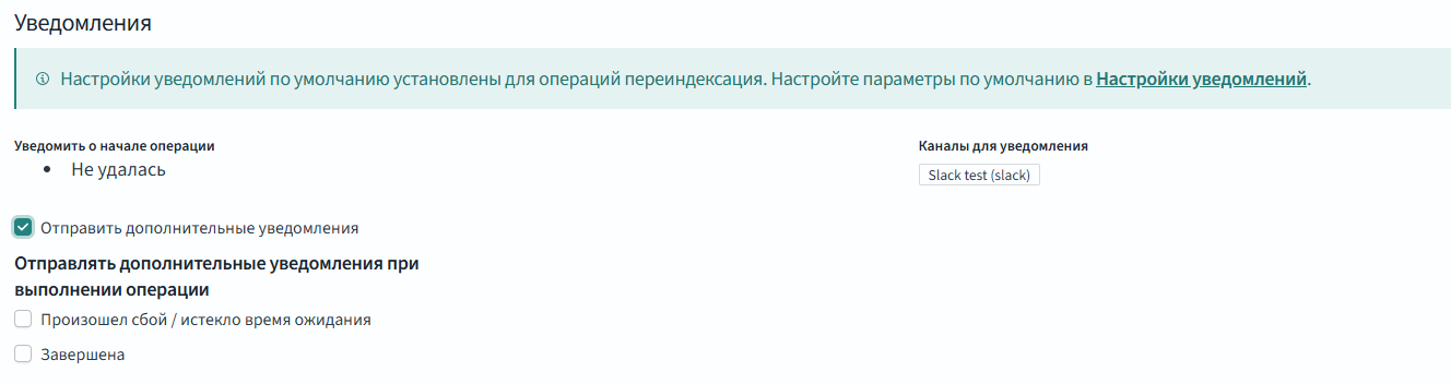

Настройка параметров уведомлений для отдельной операции
В Подсистеме можно просмотреть настройки уведомлений по умолчанию при выполнении операции индексирования, а также настроить дополнительные уведомления. Например, если требуется настроить дополнительное уведомление для операции переиндексации, следует выполнить следующие действия:
  1. в главном меню выбрать "Управление Управление индексом";
  2. в интерфейсе "Управление индексом" выбрать "Индексы";
  3. выбрать индекс, который требуется переиндексировать;
  4. выбрать "Переиндексация" из выпадающего списка по нажатию кнопки Действия;
  5. после выбора всех параметров переиндексации развернуть секцию "Расширенные настройки"; в секции "Уведомления" перечислены уведомления по умолчанию;
  6. чтобы получать дополнительные уведомления, выбрать "Отправить дополнительные уведомления", как показано на рисунке 44;
Рисунок 44 — Настройка уведомлений
  1. выбрать флажками необходимость получения уведомлений о сбое и/или завершении операции;
  2. выбрать канал из выпадающего списка "Каналы уведомлений"; если требуется настроить новый канал уведомлений, выбрать "Управление каналами";
Чтобы настроить новый канал уведомлений, следует убедиться, что плагин dashboards-notification включен в "Панели мониторинга" Подсистемы.
  1. нажать кнопку Переиндексировать.
