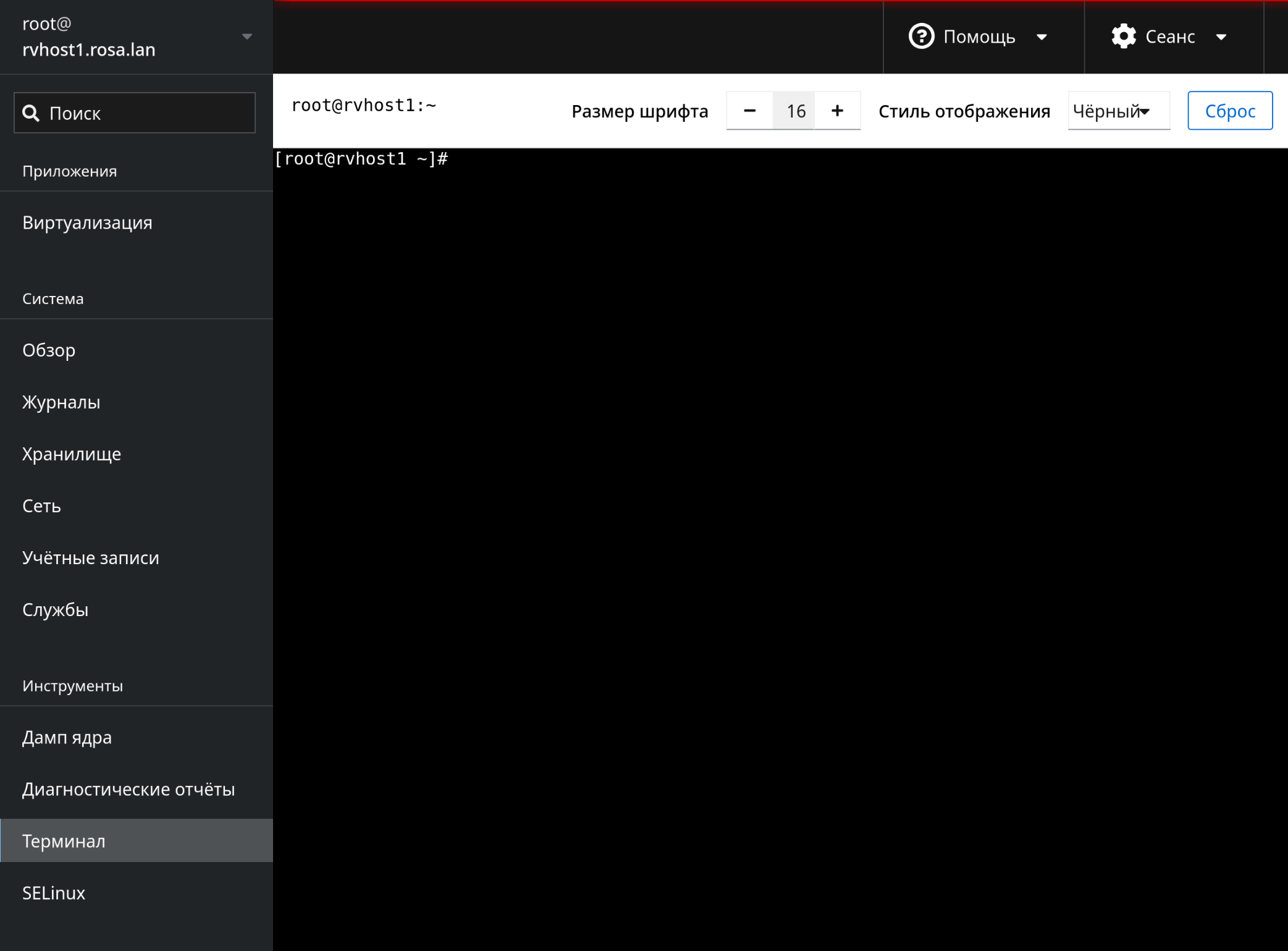

Доступ к консоли с использованием веб-интерфейса
Для доступа к консоли в веб-интерфейсе хоста перейдите на вкладку "Терминал" панели навигации интерфейса соответствующего хоста гипервизора (рисунок 28).
Рисунок 28 – Консоль (терминал) хоста гипервизора, с доступом через веб-интерфейс
