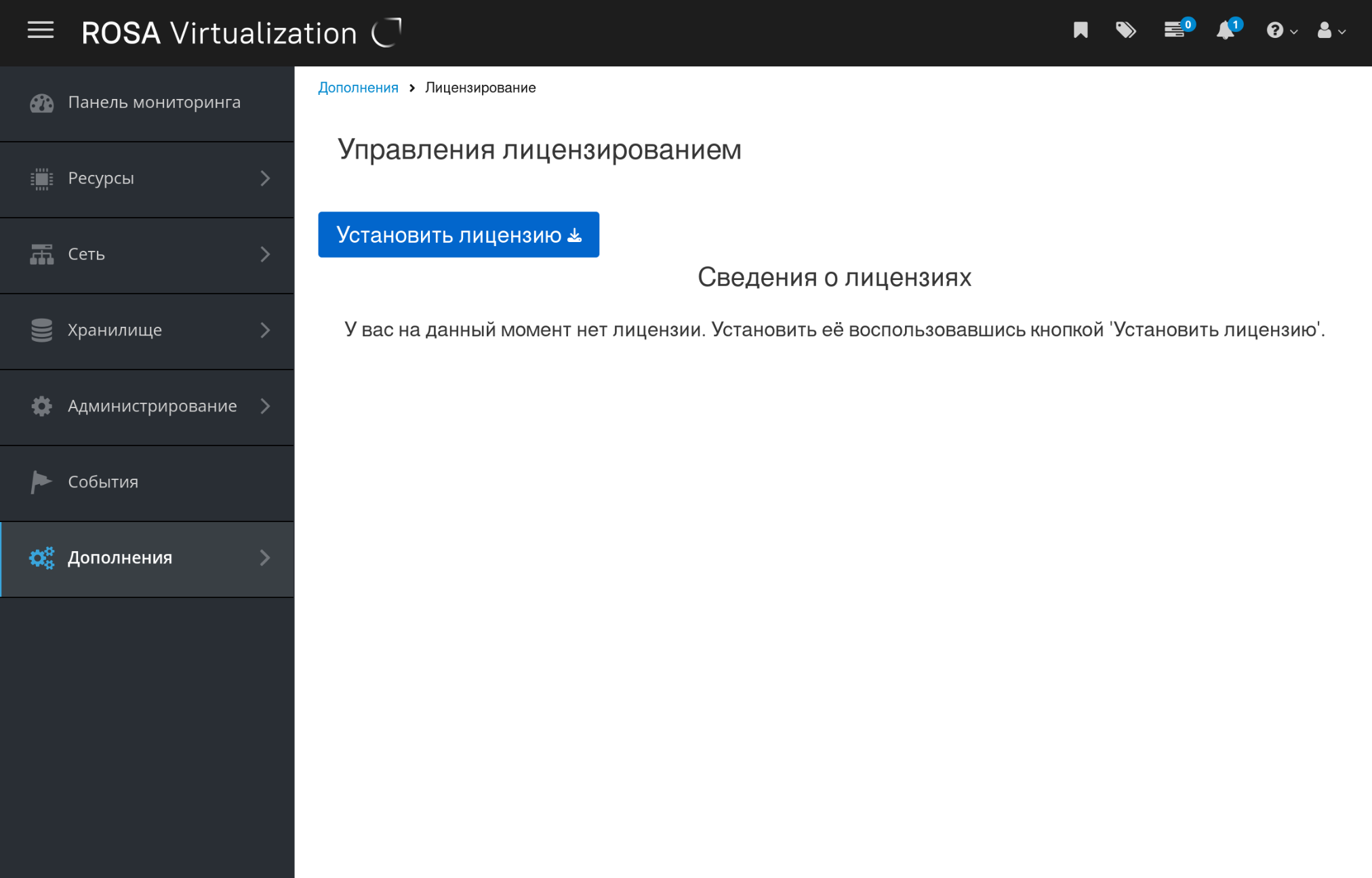

Для активации лицензии ROSA Virtualization откройте меню "Дополнения" Портала администрирования и выберите секцию "Лицензирование".
Откроется окно для управления лицензированием ROSA Virtualization (рисунок 70).
Рисунок 70 – Управление лицензированием ROSA Virtualization
Нажмите на кнопку Установить лицензию для начала процесса установки лицензии (рисунок 70).

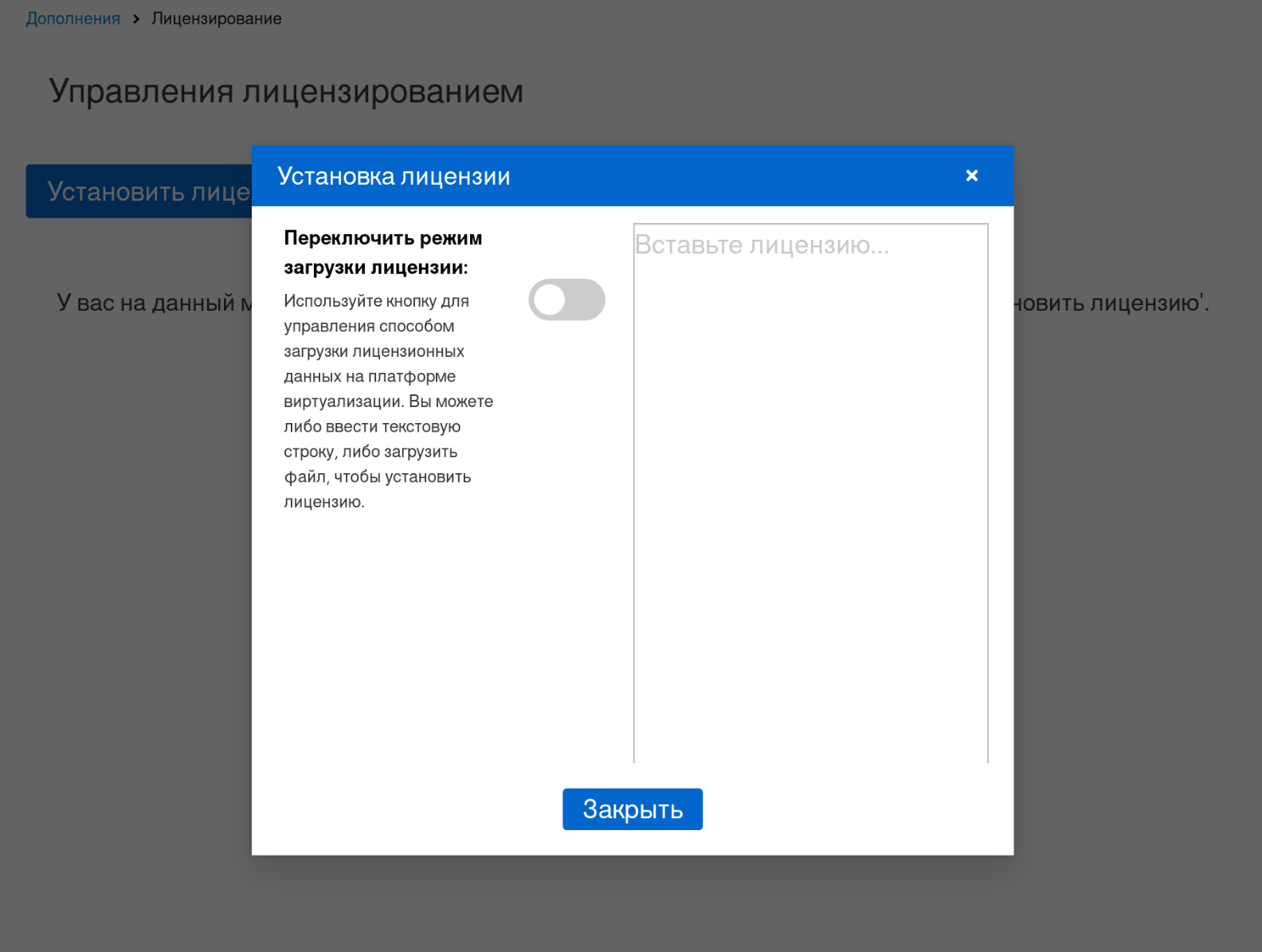

На экране откроется форма для установки лицензии (рисунок 71).
Если у вас есть лицензия (электронный ключ активации) в виде текстового файла, вы можете скопировать его содержимое в буфер обмена и вставить в поле ввода справа (секция "Вставить лицензию"). Затем нажмите на кнопку Загрузить и после валидации лицензии ‒ на кнопку Закрыть.
Если на экран выводится сообщение "Неправильная лицензия", то лицензия не была валидирована. Нажмите на кнопку Повторить для возврата на экран управления лицензированием.

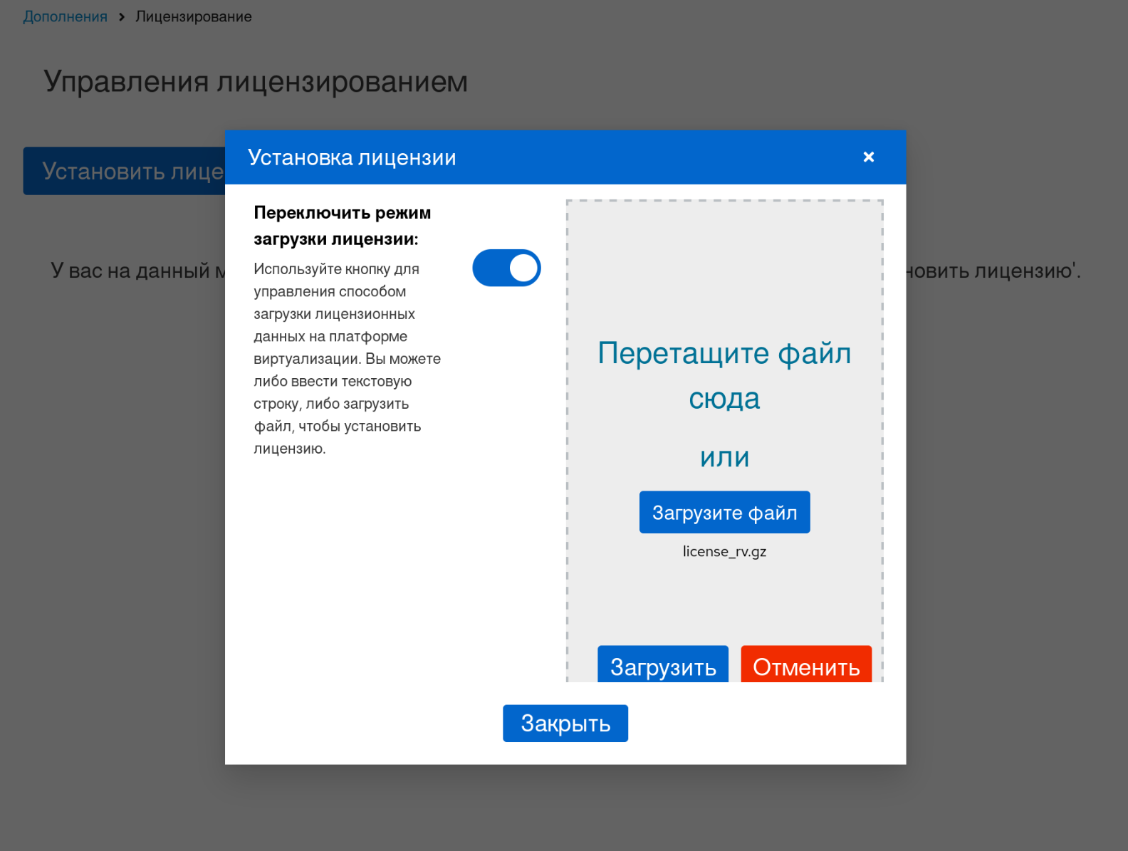

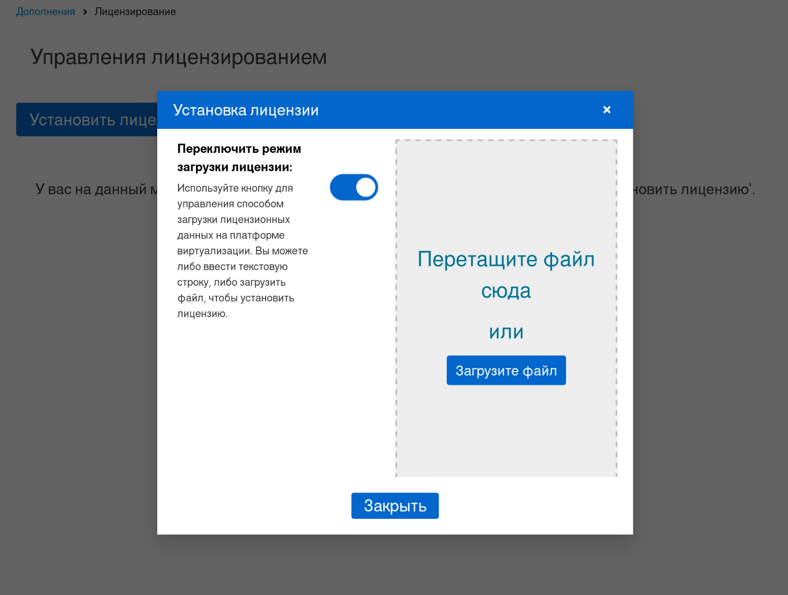

  1. Используйте переключатель "Переключить режим загрузки лицензии" для изменения режима загрузки лицензии. При включении активируется режим загрузки файла. Также возможно перетащить файл в окно с помощью мыши (рисунок 72).
Рисунок 72 – Диалоговое окно загрузки файла лицензии
  1. Перетащите файл с лицензией (в примере ‒ license_rv.gz) в окно для загрузки или выберите файл с диска, используя файловый диалог (рисунок 73).
  2. Нажмите на кнопку Загрузить для загрузки файла с лицензией или Отменить ‒ для отмены операции (рисунок 73).

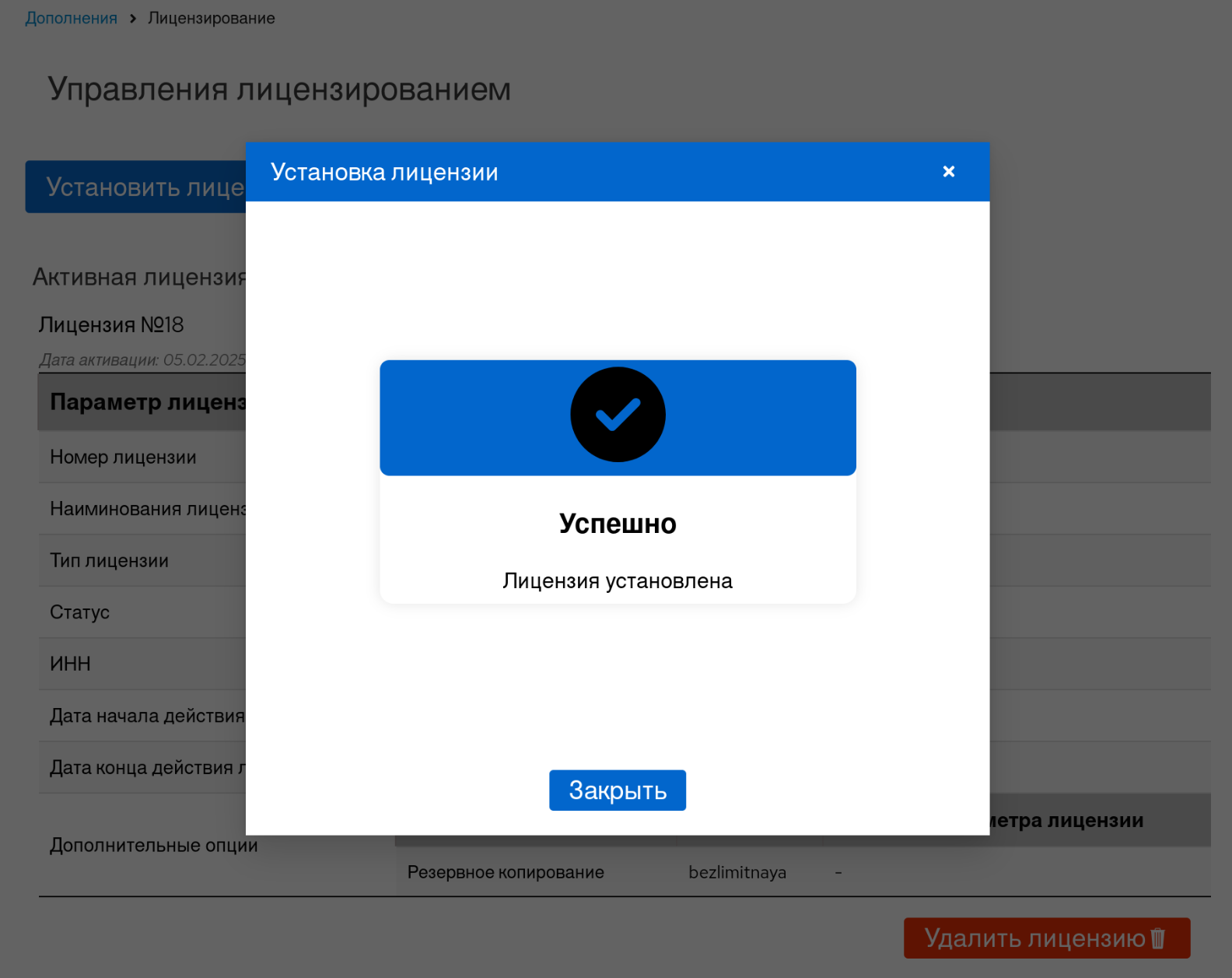

На экране откроется окно с подтверждением загрузки лицензии (рисунок 74).
  1. Нажмите на кнопку Закрыть (рисунок 74).
Рисунок 74 – Подтверждение успешности загрузки лицензии

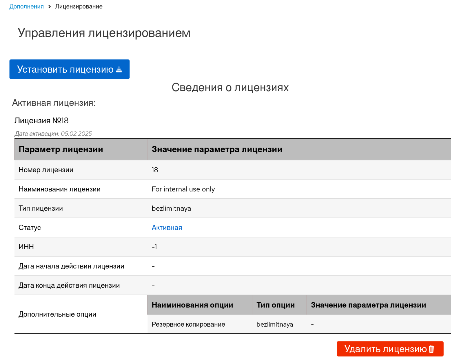

Откроется окно управления лицензированием с информацией об установленной лицензии (рисунок 75).
При необходимости удаления лицензии и установки другой лицензии нажмите на кнопку Удалить лицензию.
