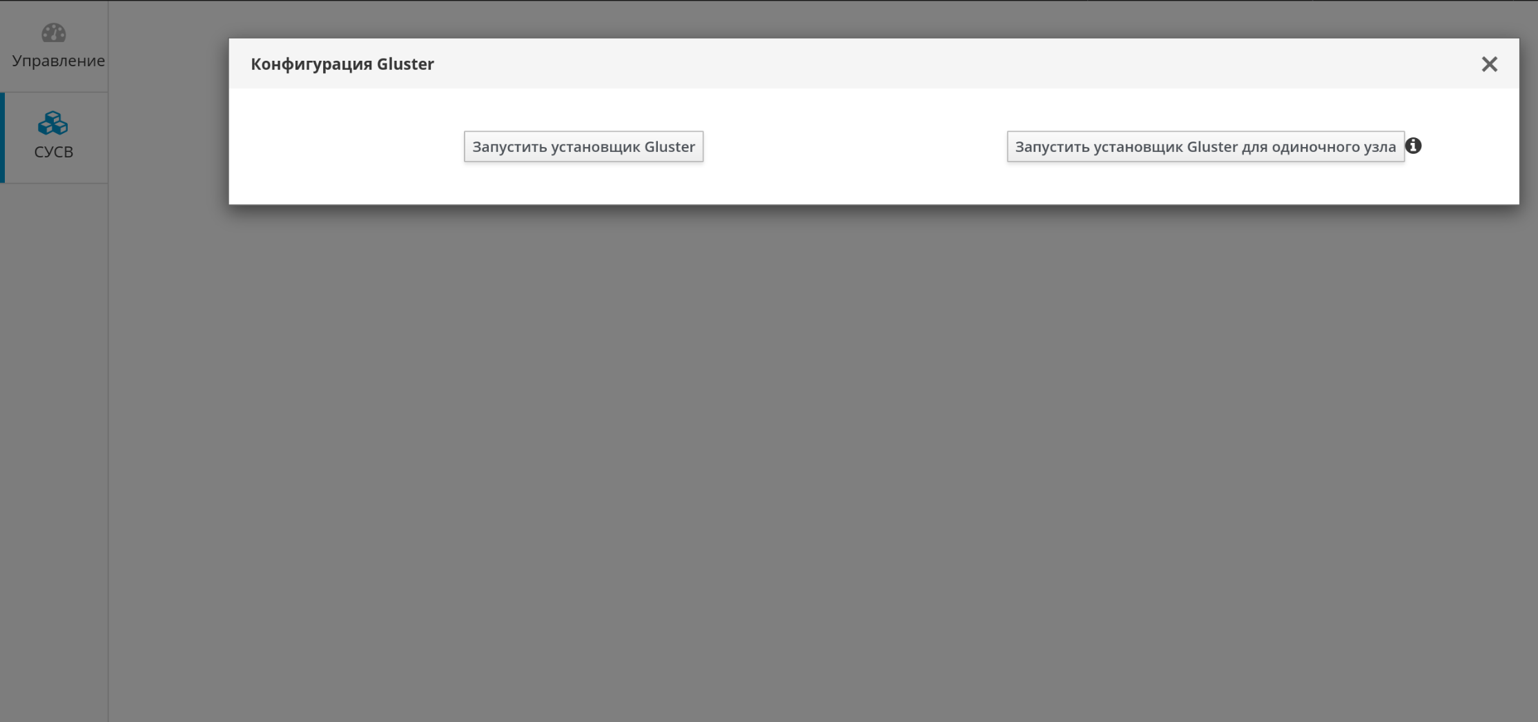

В окне "Конфигурация Gluster" нажмите кнопку Запустить установщик Gluster для перехода к настройке конфигурации хранилища (рисунок 33).
Рисунок 33 – Запуск настройки конфигурации Gluster
Примечание – Если в составе ROSA Virtualization развернут только один хост с установленным гипервизором, то нажмите кнопку Запустить установщик Gluster для одиночного узла (рисунок 34).

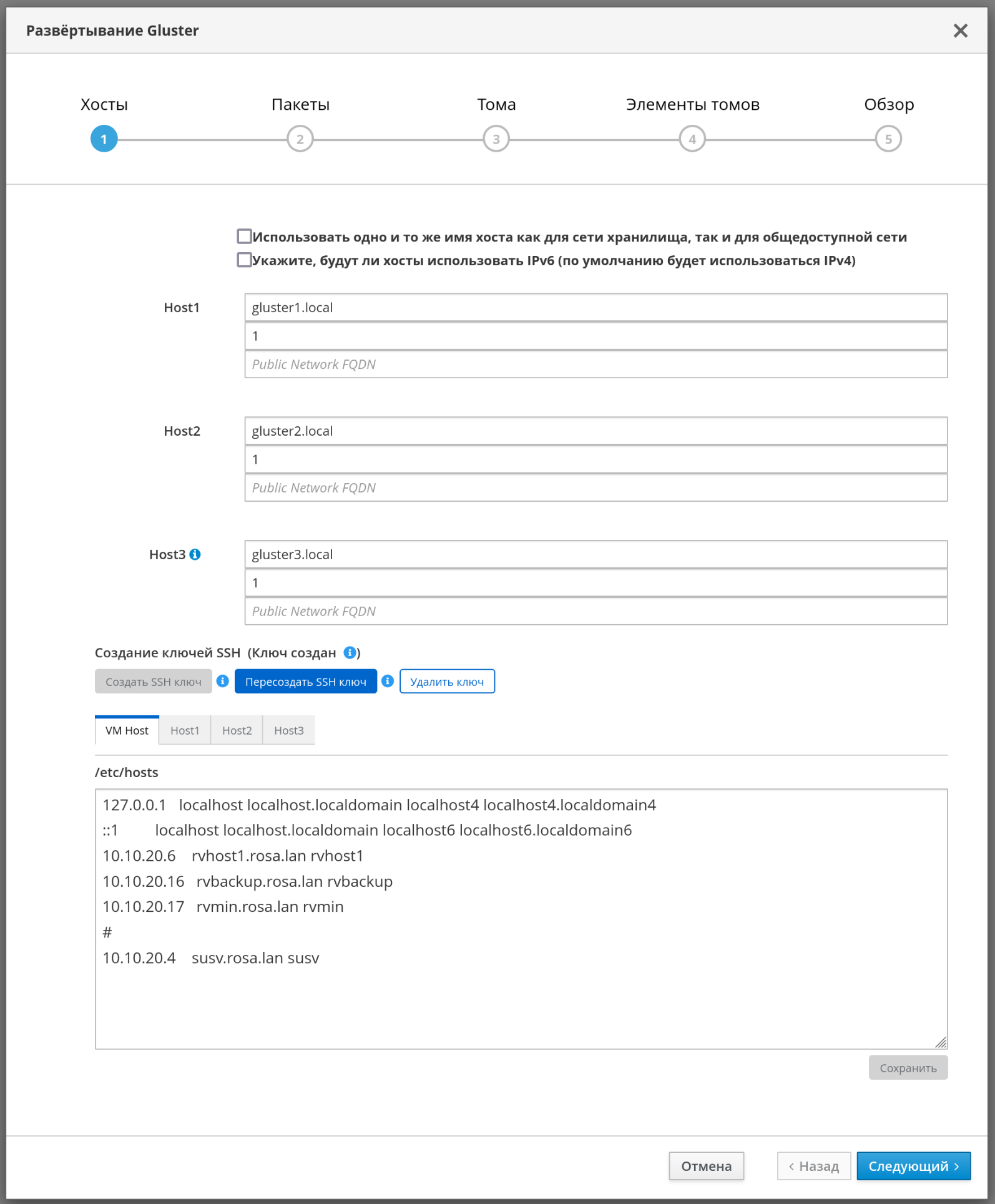

Настройка конфигурации Gluster для группы из трёх хостов

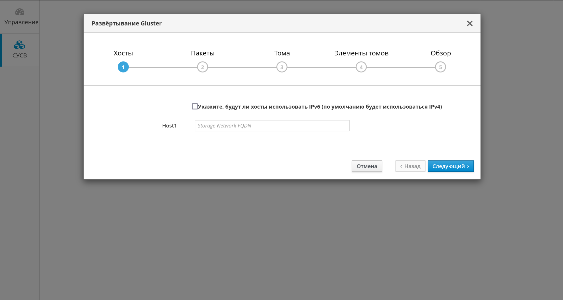

На экране появится окно "Развертывание Gluster", в котором параметры хранилища распределены по секциям "Хосты", "Пакеты", "Тома", "Элементы томов" и "Обзор" для последовательной настройки конфигурации (рисунок 35).
Рисунок 35 – Форма помощника настройки конфигурации Gluster для группы из трех хостов ‒ секция "Параметры хостов"
В секции "Хосты" введите полные доменные имена развернутых хостов ROSA Virtualization в соответствующие поля. При этом хост, указанный в поле "Host3", будет являться управляющим сервером общего распределенного хранилища Gluster (рисунок 35).
Если указанные имена хостов будут использоваться как для сети хранилища, так и для общедоступной сети, установите соответствующий флажок или отдельно введите имена хостов для общедоступной сети в нижней строке каждого поля.
Для продолжения настройки конфигурации хранилища нажмите кнопку Следующий для перехода к секции "Пакеты" (рисунок 36).
Примечание – В случае появления сообщения об ошибке "Host is not added in known_hosts" выполните процедуру настройки взаимодействия данного хоста с системой хранения данных по SSH (см. п. Настройка аутентификации с применением криптографических ключей вместо пароля).

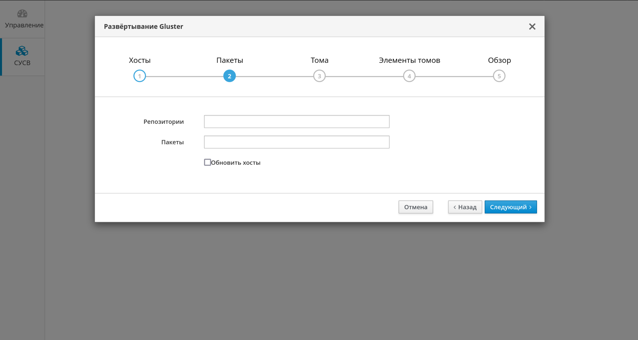

В секции "Пакеты" нажмите кнопку Следующий для продолжения настройки конфигурации хранилища и перехода к секции "Тома" (рисунок 37).
Рисунок 36 – Помощник настройки конфигурации Gluster ‒ секция "Пакеты"

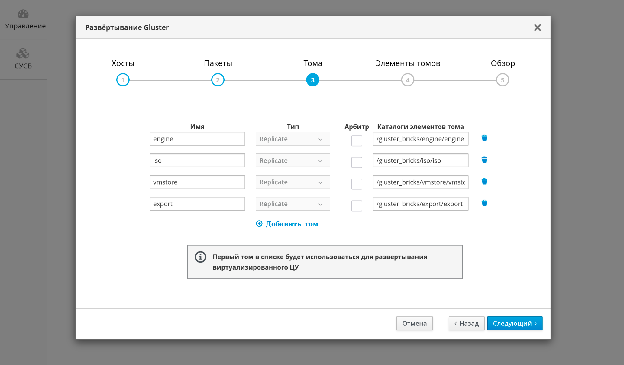

В секции "Тома" измените имя тома "data" на значение "iso" и добавьте новый том "export".
Рисунок 37 – Параметры томов Gluster
Для добавления нового тома нажмите на функциональную строку Добавить том и в поле "Имя" с параметрами нового тома введите значение export.
Примечание – В процессе гиперконвергентной инсталляции корректно настроенным должен быть только домен для хранения виртуальных машин, размещенный на томе vmstore. Параметры остальных томов можно будет отредактировать после завершения установки.
Нажмите кнопку Следующий для продолжения настройки конфигурации хранилища и перехода к секции "Элементы томов" (рисунок 38).

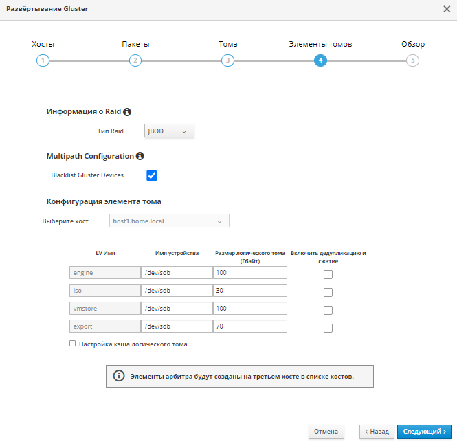

Рисунок 38 – Конфигурация элементов томов Gluster
В секции "Элементы томов" из выпадающего списка "Тип Raid" выберите значение "JBOD", а также при необходимости отредактируйте значения конфигурации элемента для каждого тома.
В графе "Имя устройства" укажите дисковый накопитель (по умолчанию /dev/sdb), предназначенный для развертывания хранилища.
Примечание – Для получения сведений о подключенных к системе накопителях выполните консольную команду fdisk -l.
В графе "Размер логического тома (Гбайт)" укажите размер для каждого тома исходя из объема хранилища. При этом размер тома engine должен быть не менее 62 ГБ свободного дискового пространства для функционирования системы управления.
Примечание – Включать дедупликацию и сжатие томов не рекомендуется.

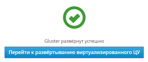

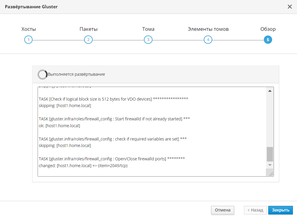

В секции "Обзор" нажмите кнопку Развернуть для подготовки и установки хранилища в соответствии с заданной конфигурацией.
Ход процесса развертывания хранилища будет сопровождаться появлением информационных сообщений о действиях, выполненных программой установки (рисунок 40). В случае неудачной установки можно просмотреть сообщения (в том числе, сообщения об ошибках) для выявления проблемы в процессе установки.
После успешного завершения процесса развертывания хранилища на экране появится соответствующее сообщение (рисунок 41).
Рисунок 40 – Ход процесса развертывания хранилища Gluster
Для запуска интерактивного процесса установки ВМ СУСВ на развернутое хранилище Gluster нажмите кнопку Перейти к развертыванию виртуализированного ЦУ.
Рисунок 41 – Завершение развертывания хранилища Gluster

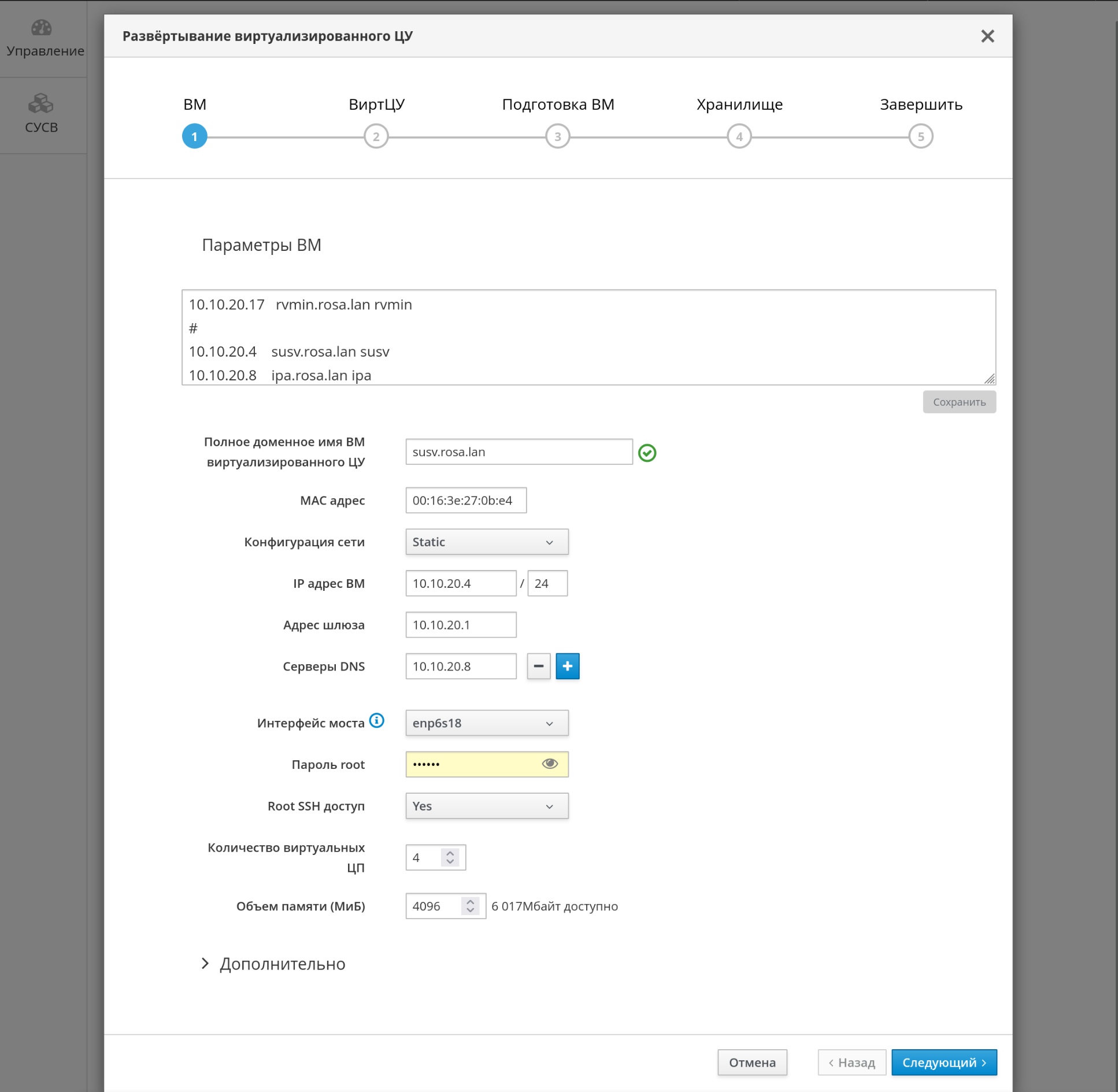

Задание параметров виртуальной машины
На первом этапе развертывания виртуализированного центра управления (ЦУ) осуществляется настройка параметров виртуальной машины, в которой будет развернута СУСВ (рисунок 42).
Рисунок 42 – Задание параметров ВМ для развертывания виртуализированного ЦУ

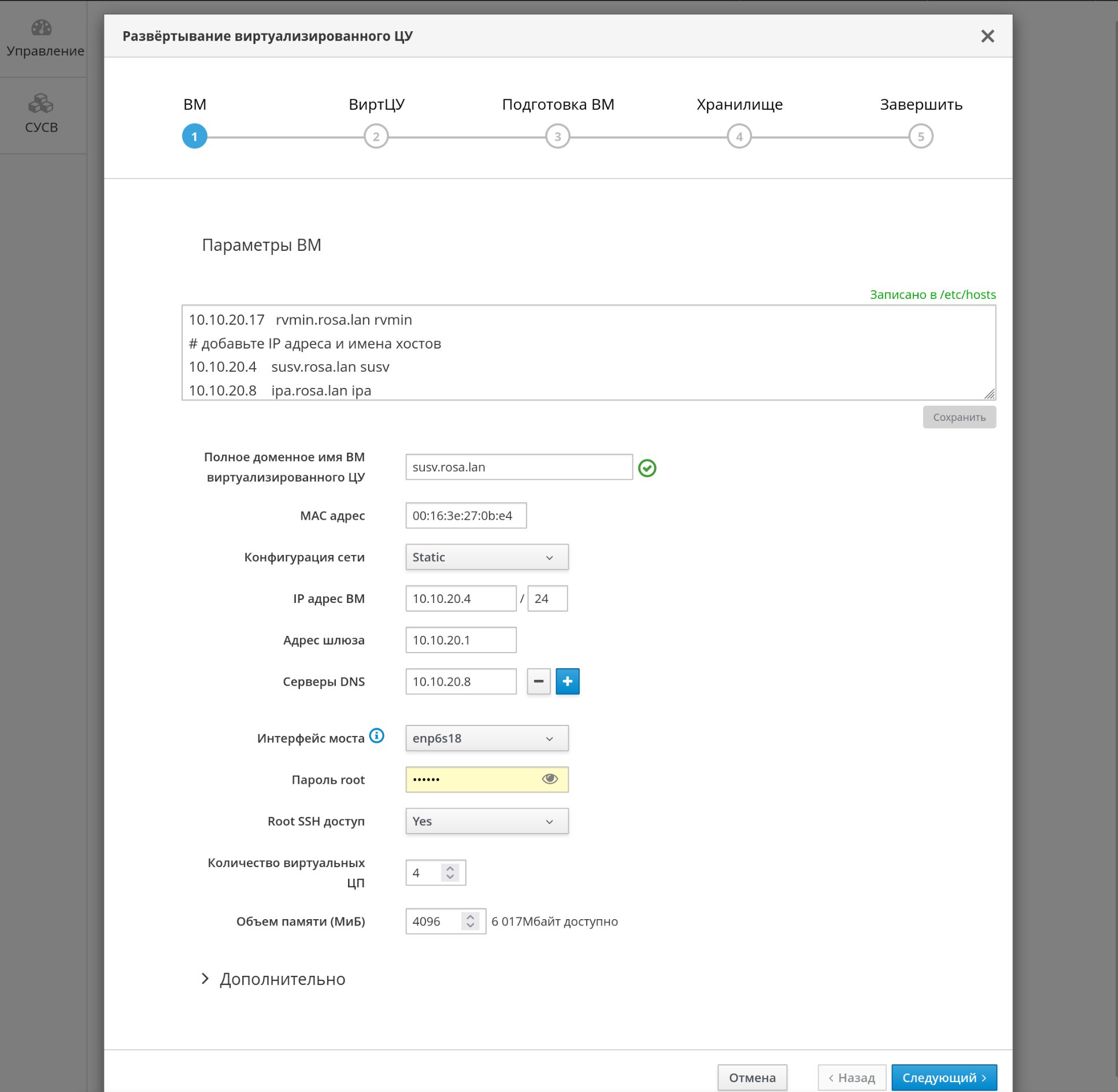

Редактирование содержимого файла /etc/hosts
В текстовом поле в верхней части формы выводится содержание файла /etc/hosts.
Данное поле является редактируемым. Внесите в него необходимые изменения и сохраните, нажав на кнопку Сохранить (рисунок 43).
Редактирование файла /etc/hosts в веб-интерфейсе установщика виртуализированного ЦУ осуществляется аналогично тому, как описано в п. Разрешение имен DNS и п. Доступ к консоли с использованием веб-интерфейса
Укажите в форме, соответствующей файлу /etc/hosts, IP-адреса и имена DNS взаимодействующих компонентов ROSA Virtualization – хостов с установленными гипервизорами, ВМ СУСВ и сервера IPA.
После внесения всех необходимых изменений сохраните содержимое в файл /etc/hosts, нажав на кнопку Сохранить (рисунок 43).
В секции "Полное доменное имя ВМ виртуализированного ЦУ" задайте полное доменное имя ВМ СУСВ (например, susv.rosa.lan) в соответствующем поле.
Рисунок 43 – Сохранение содержимое формы в файл /etc/hosts
Примечание – Доменное имя ВМ СУСВ должно быть разрешимо с того хоста, с которого осуществляется установка. Если установщик успешно смог разрешить доменное имя, то рядом с данным полем появится значок (успешно) (рисунок 43). В противном случае вам необходимо предпринять дополнительные шаги для обеспечения разрешения доменного имени.
Из выпадающего списка "Конфигурация сети" выберите необходимое значение – "DHCP" или "Static".
Примечание – Рекомендованный метод указания адресов в конфигурации сети – "Static".
При выборе в конфигурации сети значения "Static" укажите в соответствующих полях:
  • IP-адрес ВМ (например, на скриншоте выше ‒ 10.10.20.4),
  • префикс маски подсети (24),
  • адрес шлюза (10.10.20.1)
  • IP-адрес сервера DNS (10.10.20.8). Для указания дополнительного сервера DNS нажмите кнопку + и введите IP-адрес в новом поле.
  • В поле "Пароль root" задайте пароль для учетной записи суперпользователя root ВМ СУСВ.
  • В поле "Root SSH доступ" укажите "Yes".
Примечание – Актуальные IP-адреса и маска подсети зависят от используемых параметров вашего сетевого окружения.
При указании значения объема оперативной памяти в соответствующем поле учитывайте, что при развертывании ROSA Virtualization в стартовой конфигурации минимальный объем памяти ВМ СУСВ должен составлять не менее 4096 МБ, а при развертывании в базовой конфигурации – не менее 8192 МБ. При этом системе хоста необходимо дополнительно минимум 512 МБ памяти для функционирования гипервизора.
Примечание – Значение по умолчанию в поле "Количество виртуальных ЦП" изменять не рекомендуется.

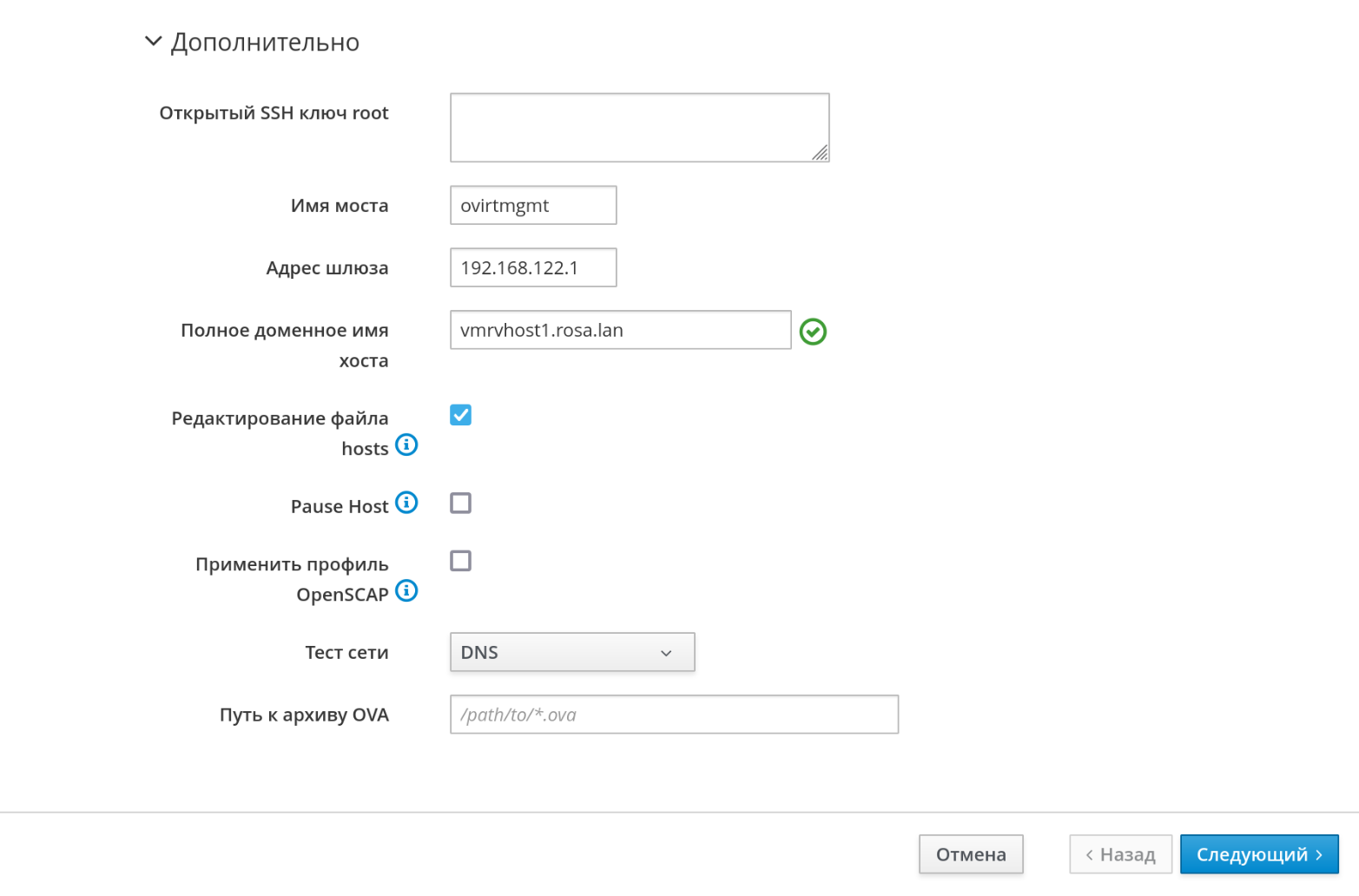

Настройка параметров в секции "Дополнительно"
Нажмите на секцию "Дополнительно" для настройки (при необходимости) дополнительных параметров установки (рисунок 44):
  • Открытый SSH ключ root ‒ параметры открытого ключа SSH для учетной записи администратора (root).
  • Имя моста ‒ имя моста, к которому будет подключен СУСВ (изменять не рекомендуется).
  • Адрес шлюза ‒ адрес шлюза, используемого СУСВ.
  • Полное доменное имя хоста ‒ полное доменное имя хоста. Значок (успешно) рядом с именем означает, что доменное имя хоста успешно разрешается - Изображение103.
Примечание – Если рядом с именем хоста не отображается значок , то система не может разрешить указанное доменное имя. Проверьте настройки имени хоста в /etc/hosts и внесите необходимые изменения.
Рисунок 44 – Настройка дополнительных параметров
  • Редактирование файла hosts ‒ добавьте строки с IP-адресом и именем хоста для самого устройства и для этого хоста в файл /etc/hosts на машине виртуализированного ЦУ.
  • Pause Host ‒ отметьте эту опцию, если вы хотите приостановить установку, чтобы внести изменения вручную. Это приостановит развертывание после настройки engine (СУСВ) и создаст файл блокировки в директории /tmp, оканчивающийся на he_setup_lock. Развертывание hosted engine продолжится после удаления файла блокировки или через 24 часа, если файл не был удален.
  • Применить профиль OpenSCAP ‒ применить изначальный профиль защиты OpenSCAP на ВМ виртуализированного ЦУ.
  • Тест сети ‒ из опций:
  • DNS;
  • Ping;
  • TCP;
  • None;
выберите опцию, каким образом будет осуществляться тестирование сети. При выборе опции "none" тестирование сети осуществляться не будет.
  • Путь к архиву OVA ‒ путь к архиву OVA (файл с расширением *.ova). Файл OVA (Open Virtual Appliance) ‒ это каталог OVF, сохраненный в виде архива с использованием формата архивации .tar.

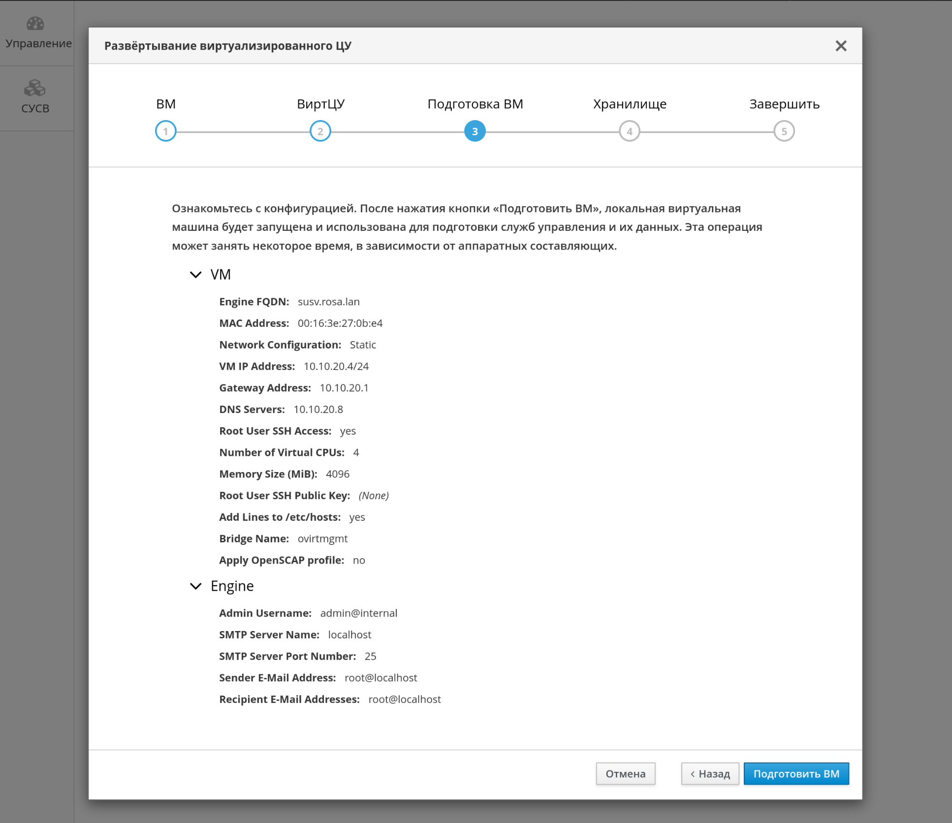

В секции "Подготовка ВМ" нажмите кнопку Подготовить ВМ для создания и запуска ВМ в соответствии с заданной конфигурацией (рисунок 46).
При необходимости внести изменения в ранее введенные параметры, нажмите на кнопку < Назад. Для отмены установки Виртуализированного ЦУ нажмите на кнопку Отмена.
Рисунок 46 – Обзор параметров конфигурации ВМ Виртуального ЦУ (СУСВ)

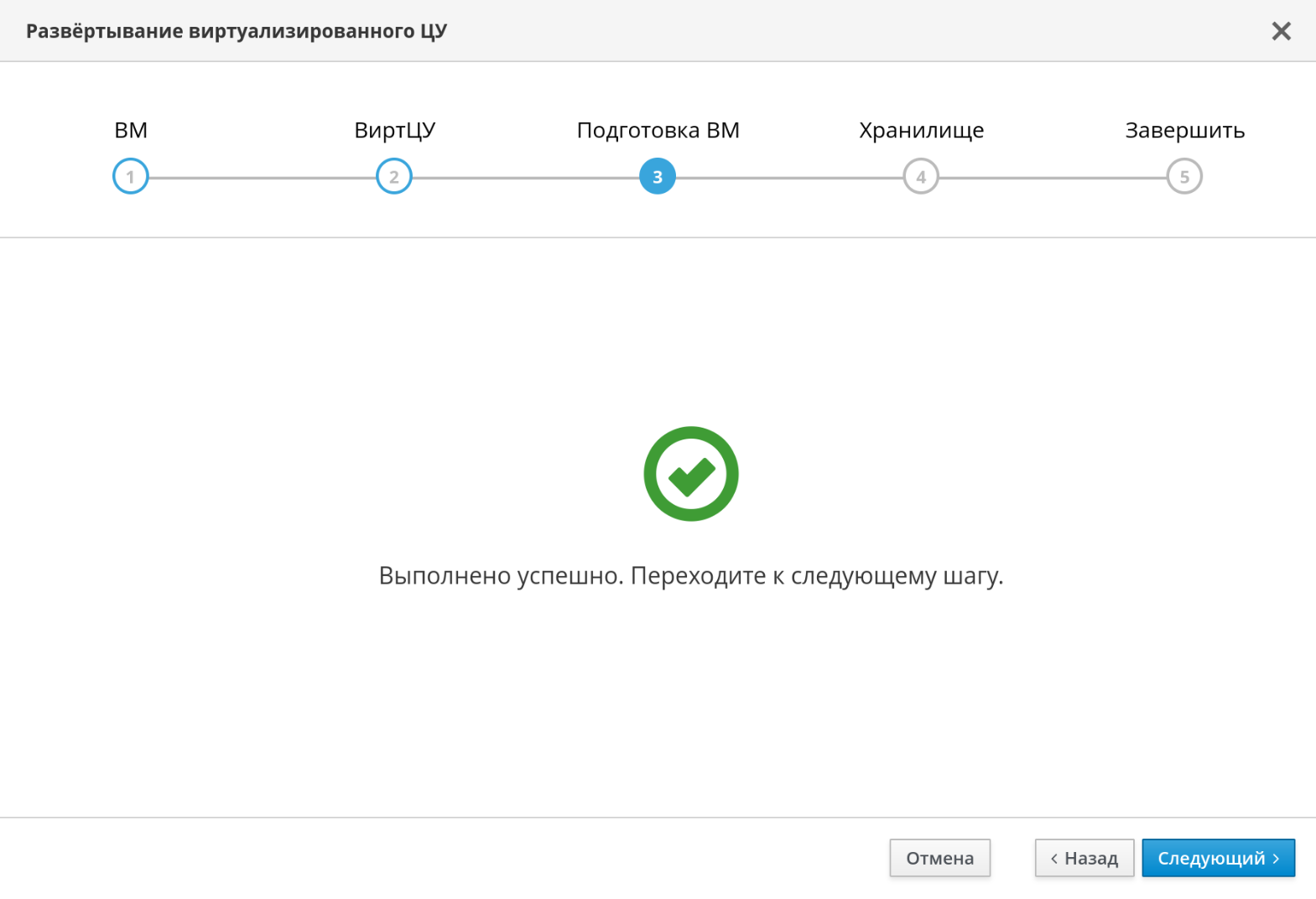

После успешного завершения запуска ВМ на экране появится соответствующее сообщение (рисунок 47).
Нажмите кнопку Следующий для перехода к секции "Хранилище".
Рисунок 47 – Завершение подготовки ВМ

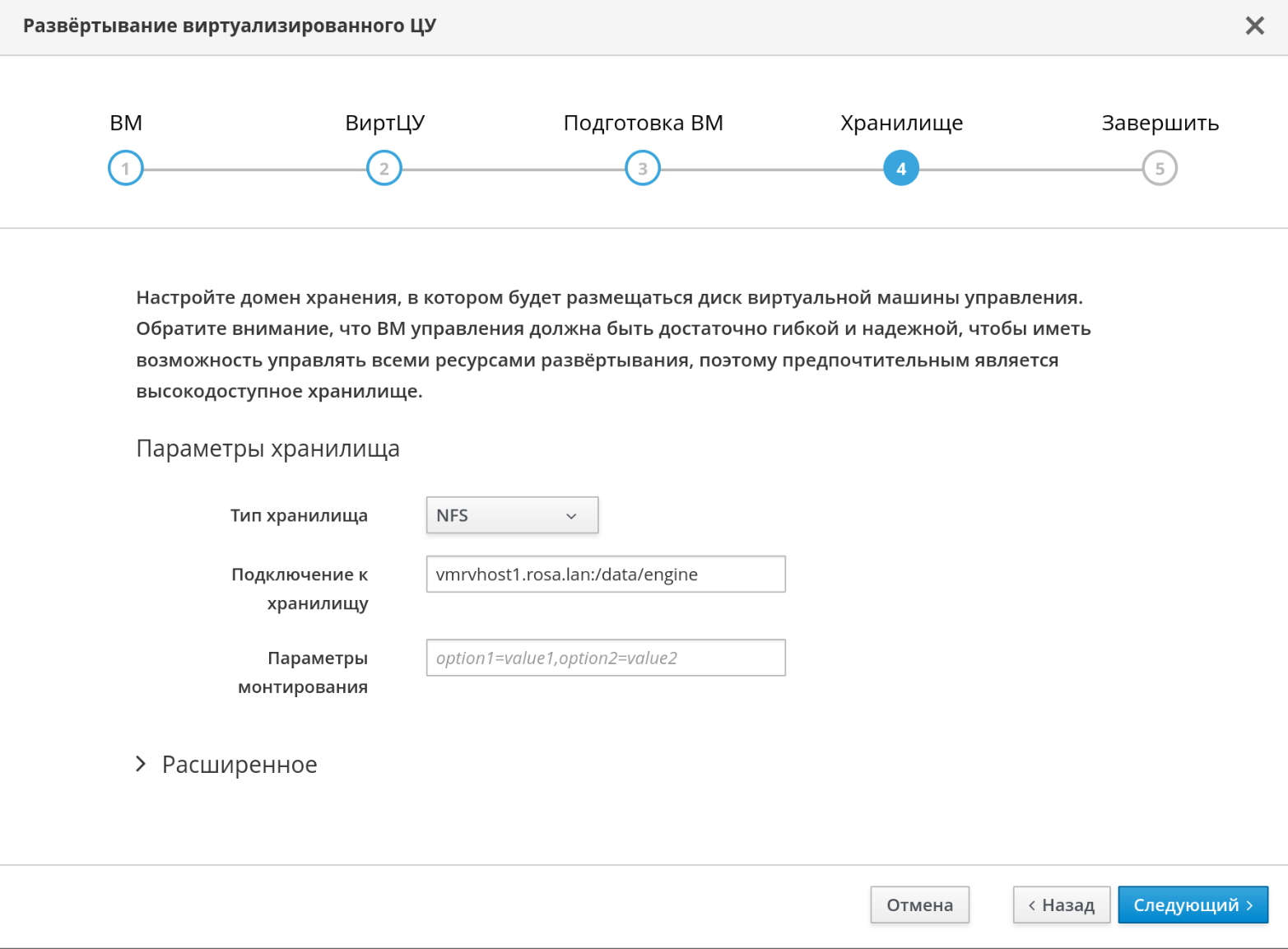

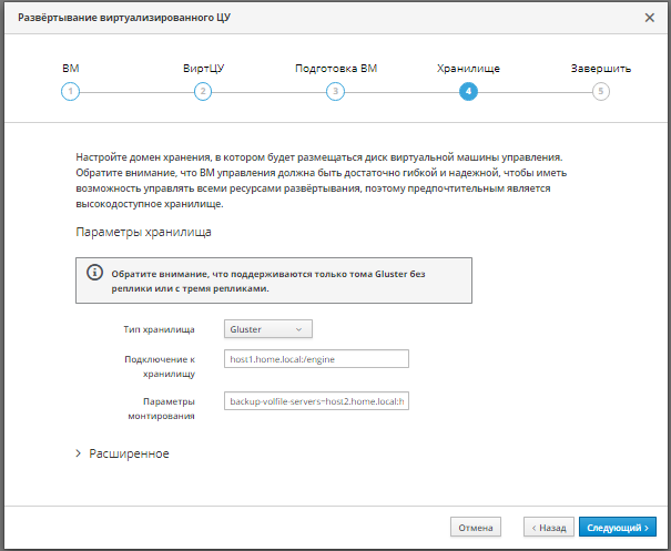

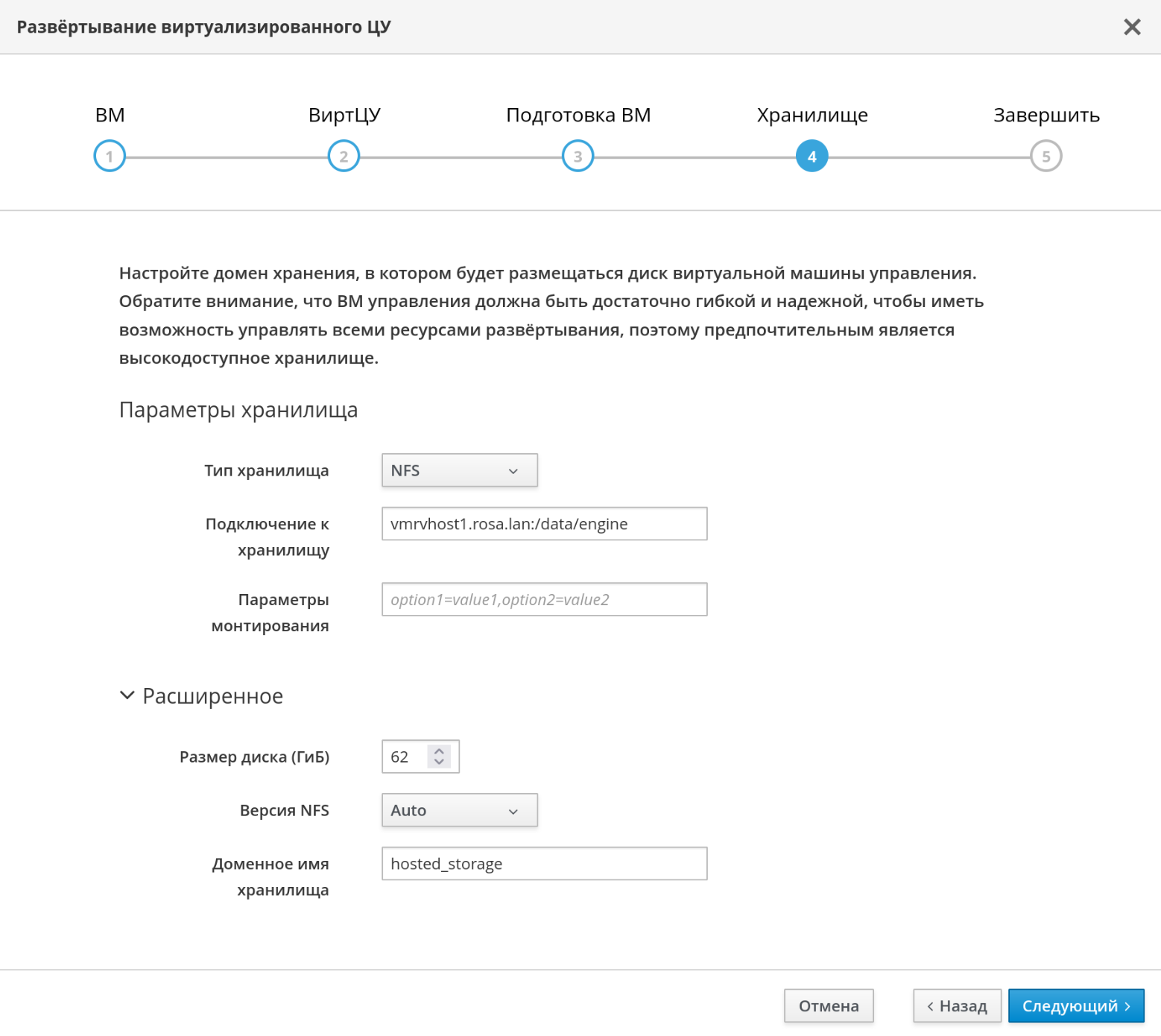

Настройка параметров хранилища
В секции "Хранилище" выберите из выпадающего списка "Тип хранилища" необходимое значение – "Gluster", "NFS" или "iSCSI" (рисунок 48).
Рисунок 48 – Параметры хранилища типа Gluster
Настройка хранилища типа Gluster
При выборе типа хранилища Gluster, созданного в п. Развертывание хранилища Gluster, укажите в поле "Подключение к хранилищу" том engine (например, rvhost1.rosa.lan:/engine).

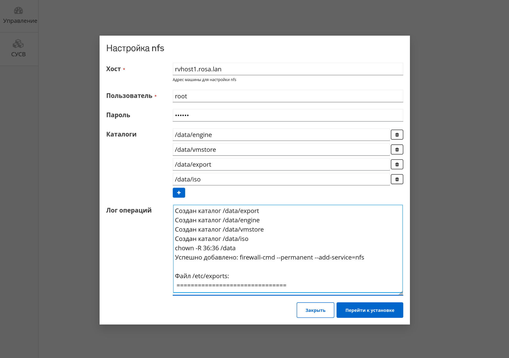

Настройка хранилища типа NFS
При выборе типа хранилища NFS укажите в поле "Подключение к хранилищу" путь к хранилищу (например, rvhost1.rosa.lan:/data/engine), созданному в п. Подготовка хранилища NFS с использованием веб-интерфейса (рисунок 49).
Рисунок 49 – Параметры хранилища типа NFS
Настройка расширенных параметров
Для настройки расширенных параметров нажмите на "Расширенное" (рисунок 50):
  • Размер диска ‒ Размер диска по умолчанию составляет 62 ГБ. Такой размер диска является минимально допустимым значением. При необходимости размер диска можно увеличить. Меньший размер диска использовать нельзя.
  • Версия NFS ‒ Версия NFS по умолчанию ‒ "Auto". Данный параметр менять не рекомендуется.
  • Доменное имя хранилища ‒ Имя хранилища, по которому оно будет видно в домене.

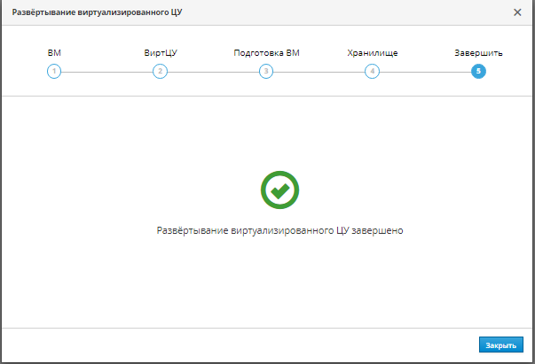

Завершение развертывания виртуализированного ЦУ

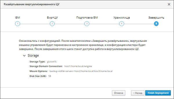

В секции "Завершить" нажмите кнопку Завершить развертывание для переноса ВМ СУСВ в хранилище и завершения процедуры установки СУСВ (рисунок 52).
После успешного завершения установки СУСВ на экране появится соответствующее сообщение и станет доступным вход в веб-интерфейс СУСВ (рисунок 53).
Рисунок 52 – Обзор конфигурации хранилища
Нажмите кнопку Закрыть для завершения работы программы установки СУСВ.
Рисунок 53 – Завершение установки СУСВ

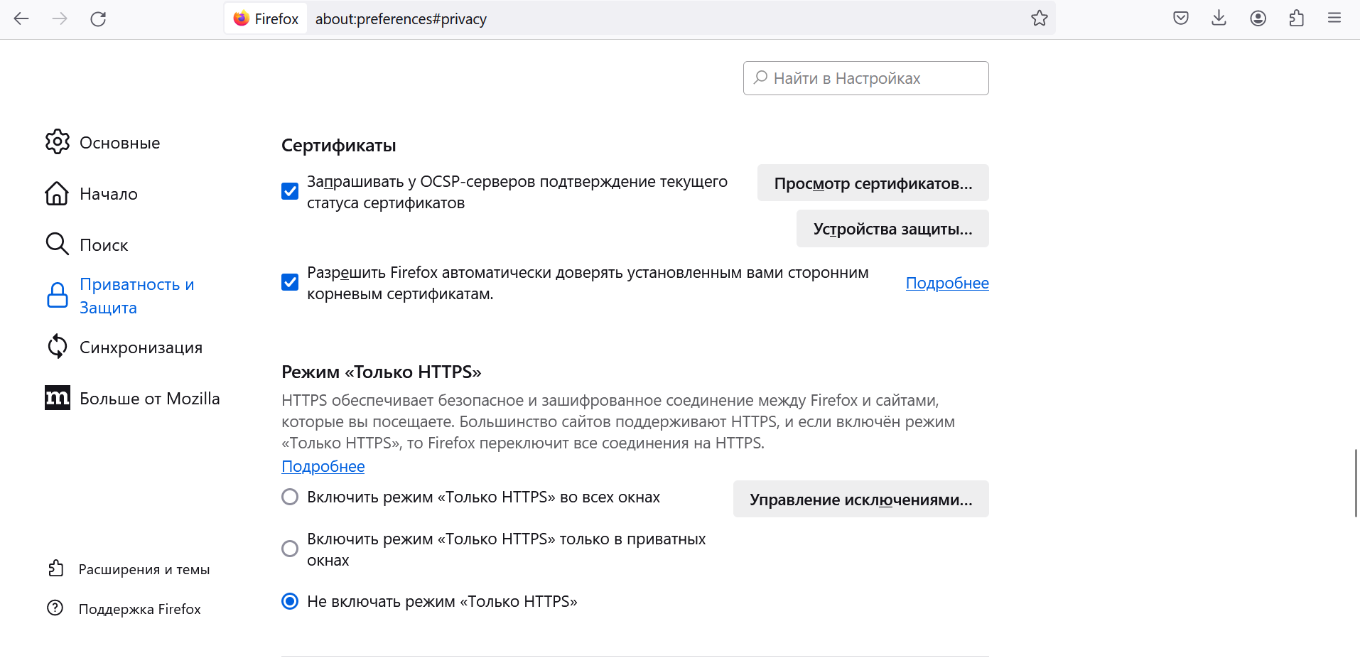

  3. Откройте окно "Параметры/Предпочтения":
  • Windows: откройте меню Firefox и выберите "Настройки" (URL about:preferences);
  • Mac: откройте меню Firefox и выберите "Параметры…​";
  • Linux: откройте меню Правка и выберите "Параметры";
Рисунок 54 – Портал входа ROSA Virtualization: Портал администрирования, Портал ВМ
  1. Выберите в меня слева раздел "Приватность и защита" и прокрутите вниз содержимое формы до секции "Сертификаты" (рисунок 55).
Рисунок 55 – Firefox: Раздел "Приватность и защита", секция "Сертификаты"

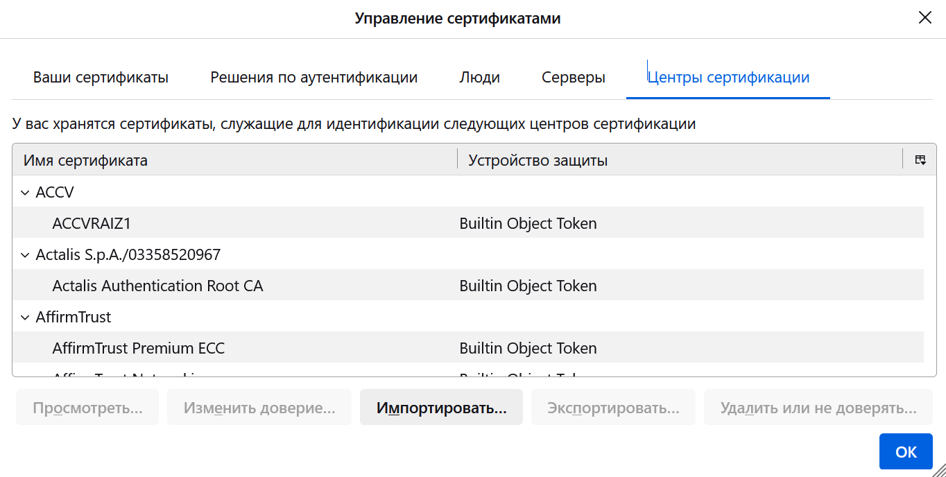

Нажмите Просмотр сертификатов…, чтобы открыть "Управление сертификатами" и перейти на вкладку "Центры сертификации" (рисунок 56).
  1. Нажмите на кнопку Импортировать… (рисунок 56)
  2. Выберите файл корневого сертификата, который нужно импортировать (для просмотра загруженного файла смените тип файла на "Все файлы").
  3. Отметьте галочками параметры доверия и нажмите OK.
  4. В разделе Диспетчера сертификатов нажмите OK и закройте окно "Параметры/Предпочтения".
  5. Убедитесь в том, что все процессы Firefox остановлены.
  6. Перезапустите Firefox и перейдите по адресу URL Портала администрирования. Значок замочка в адресной строке указывает на то, что сертификат ЦС установлен.
Рисунок 56 – Firefox: "Управление сертификатами" ‒ Вкладка "Центры сертификации"

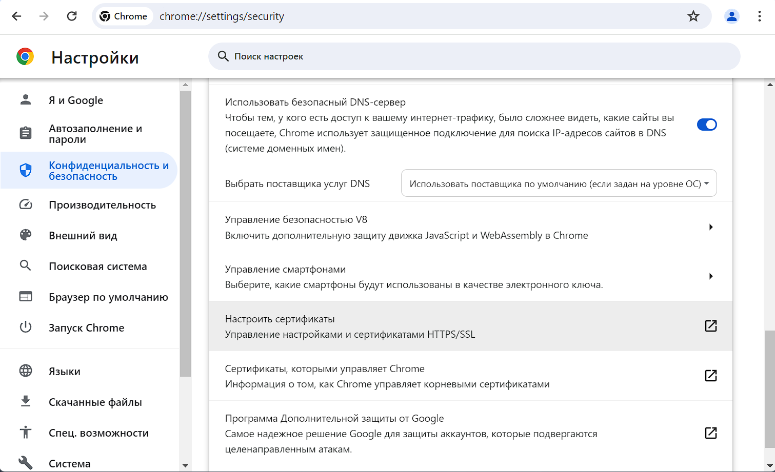

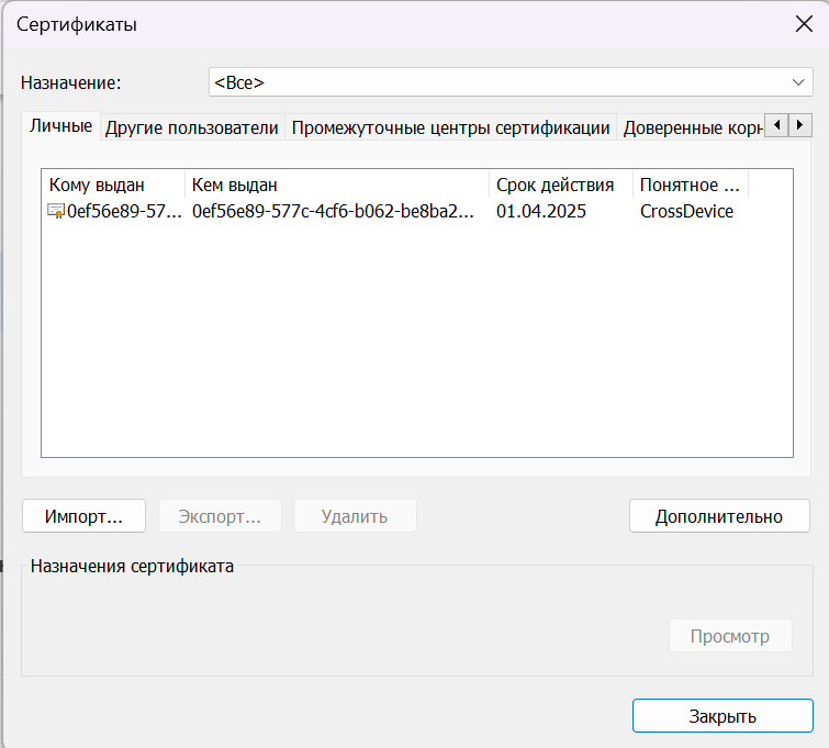

  3. Перейдите в меню "Настройки → Конфиденциальность и безопасность → Настроить сертификаты" (рисунок 57) и нажмите на значок (квадрат со стрелочкой) для вызова диалога управления сертификатами (URL chrome://settings/security).
Рисунок 57 – Chrome: Настройки → Конфиденциальность и безопасность → Настроить сертификаты

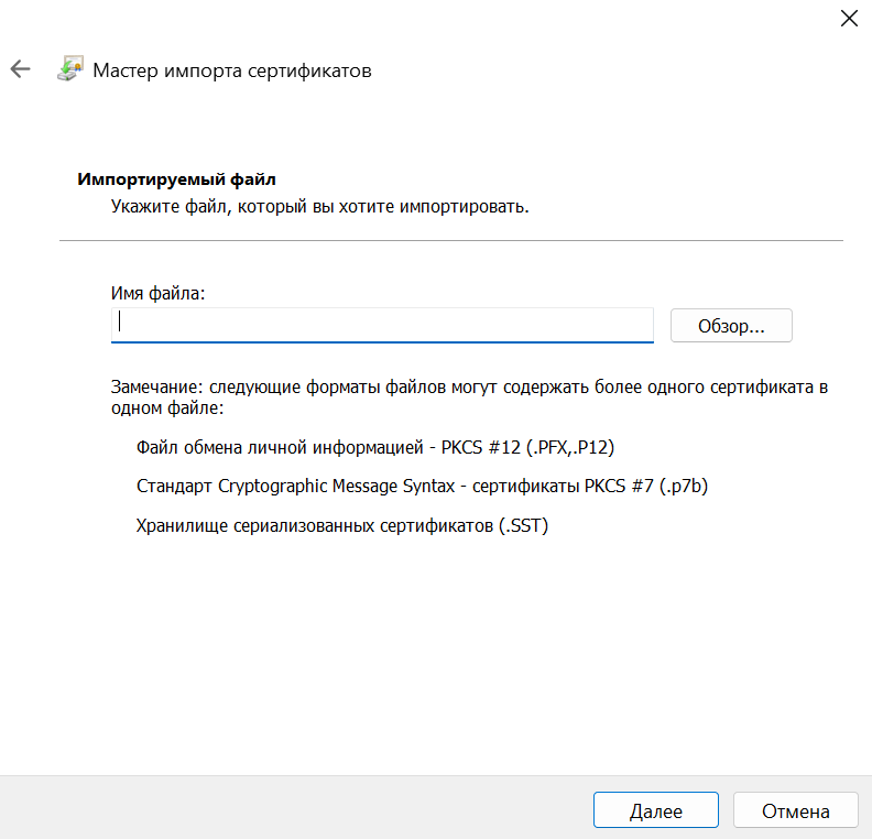

  1. В "Мастере импорта сертификатов" укажите "Импортируемый файл", для чего нажмите на кнопку Обзор… (рисунок 60).
Рисунок 60 – Мастер импорта сертификатов ‒ выбор Импортируемый файл

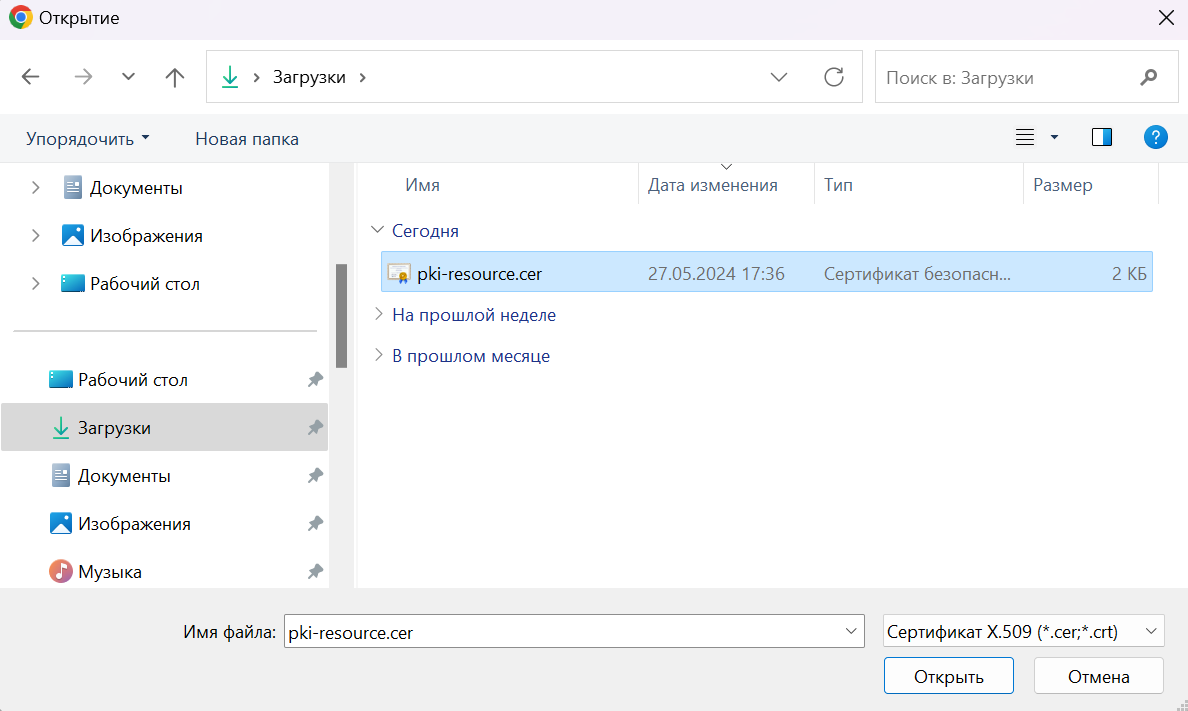

  1. Выберите файл корневого сертификата X.509, который нужно импортировать (рисунок 61). Для просмотра всех файлов смените тип файла на "Все файлы"; необходим ранее загруженный файл pki-resource.cer.
Рисунок 61 – Выбор файла корневого сертификата X.509 (Windows)

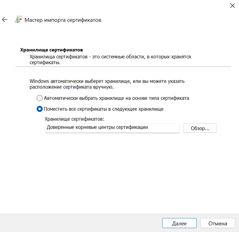

  1. В "Мастере импорта сертификатов" укажите необходимое "Хранилище сертификатов" из "Доверенных корневых центров сертификации" (рисунок 62) и нажмите на кнопку Далее.
Рисунок 62 – Мастер импорта сертификатов: Хранилище сертификатов ‒Доверенные корневые центры сертификации

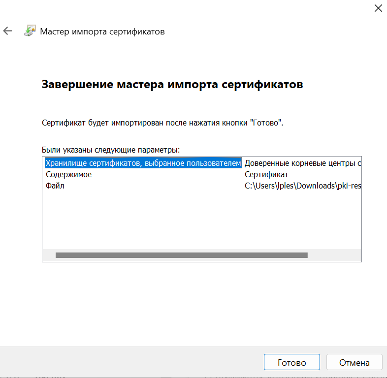

  1. В завершающем диалоге "Мастера импорта сертификатов" нажмите на кнопку Готово (рисунок 63).
Рисунок 63 – Завершающий диалог "Мастера импорта сертификатов"

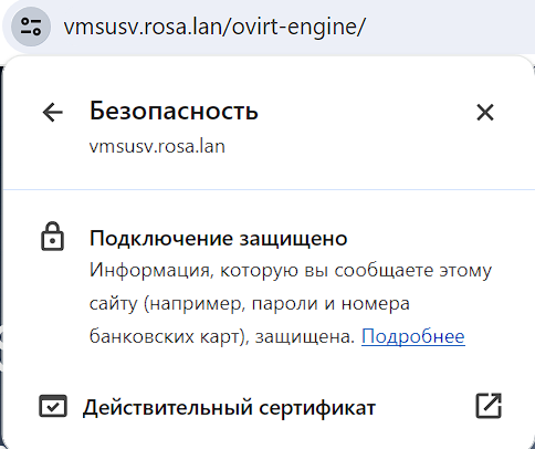

  1. Закройте Chrome и убедитесь в том, что все процессы Chrome остановлены.
  2. Перезапустите Chrome и перейдите по адресу URL Портала администрирования (СУСВ). Значок замочка в адресной строке указывает на то, что сертификат ЦС установлен (рисунок 64).
Рисунок 64 – Подключение к СУСВ (Портал администрирования) защищено

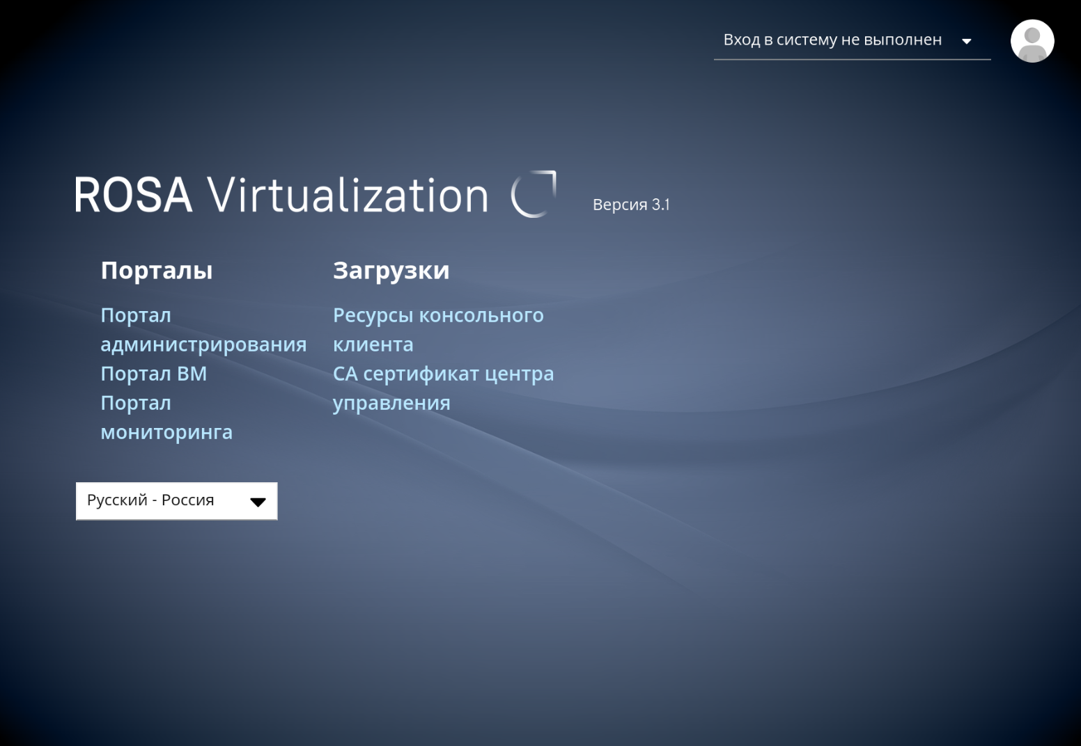

Вход в веб-интерфейс СУСВ
Для доступа к веб-интерфейсу введите в адресной строке браузера (на внешней рабочей станции) доменное имя или IP-адрес ВМ СУСВ, например:
https://susv.rosa.lan
На экране появится окно, содержащее ссылки для перехода к "Порталу администрирования" или "Порталу ВМ" (рисунок 65).
Рисунок 65 – Интерфейс выбора портала: Портал администрирования, Портал ВМ

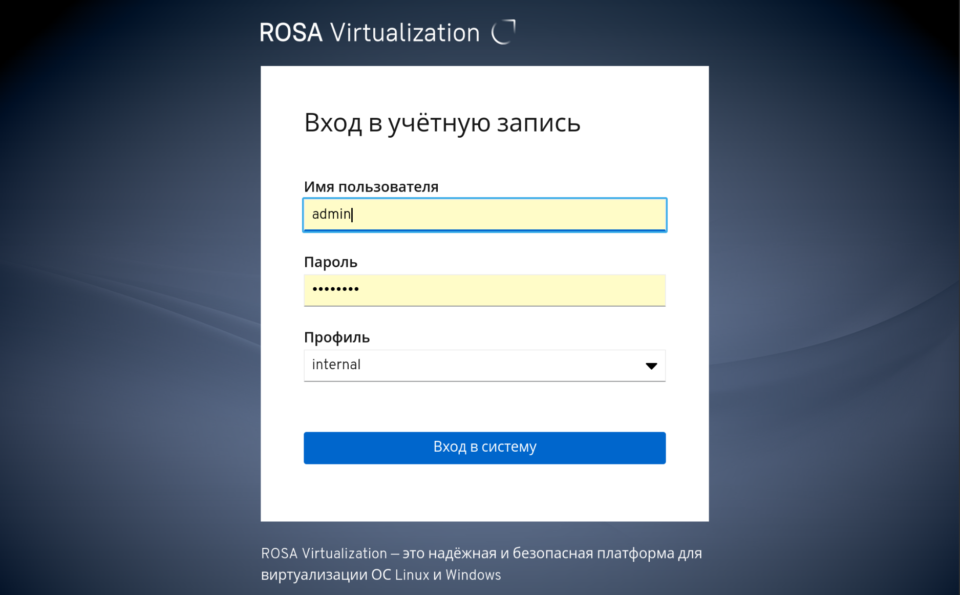

Для доступа к административным функциям СУСВ нажмите на ссылку "Портал администрирования" и введите учетные данные (логин и пароль) пользователя admin, профиль Internal для авторизации (рисунок 66).
Рисунок 66 – Вход в учётную запись ROSA Virtualization

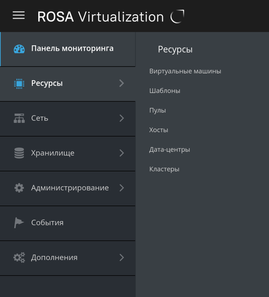

Последующий доступ к функциям СУСВ осуществляется через выбор необходимых пунктов в главном меню СУСВ (рисунок 68).
РРисунок 68 – Главное меню веб-интерфейса СУСВ, с открытым подменю "Ресурсы"
