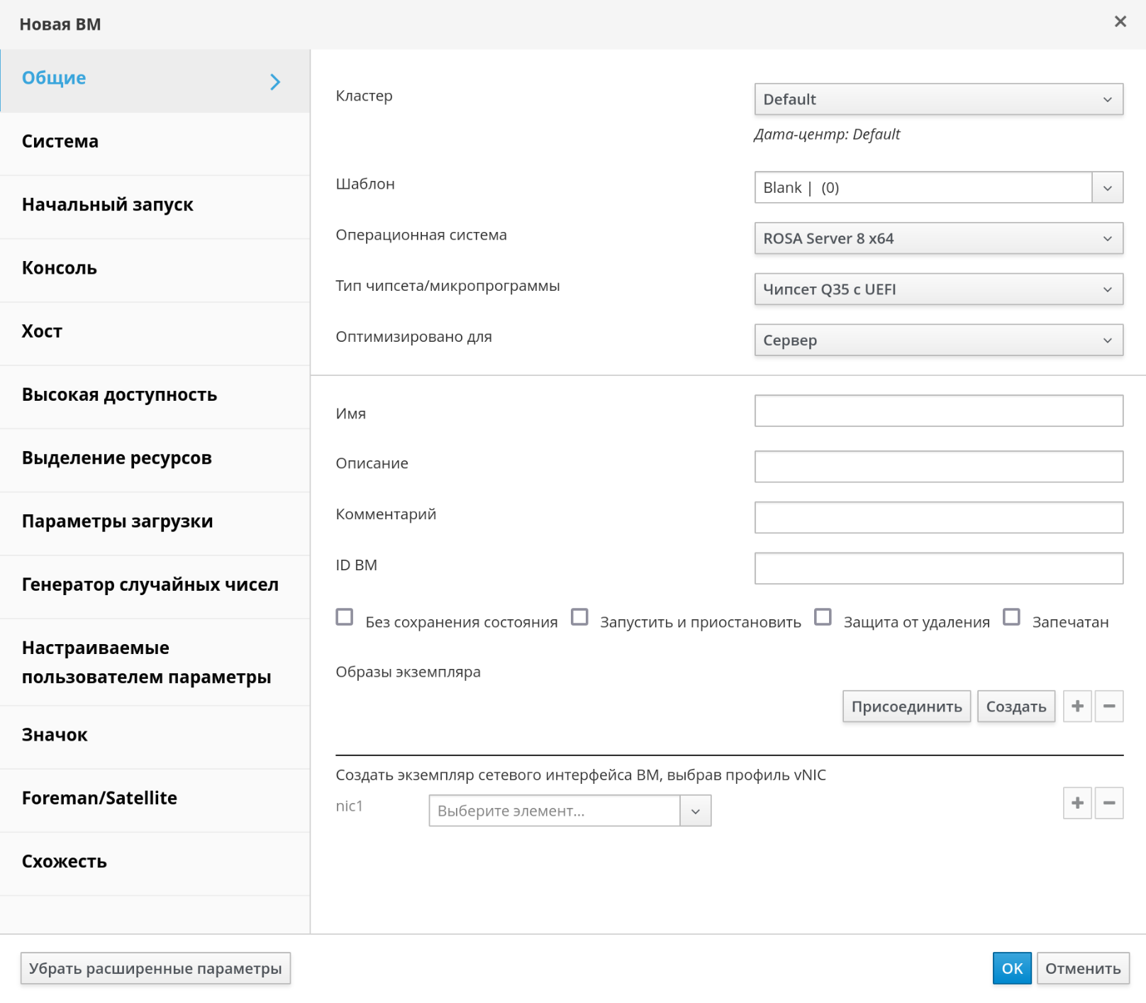

На экране появится вкладка "Общие" окна "Новая ВМ" (рисунок 76).
В поле "Имя" введите уникальное наименование для новой ВМ (например, Server-IPA).
Рисунок 76 – Вкладка "Общие" окна "Новая ВМ"для создания новой виртуальной машины

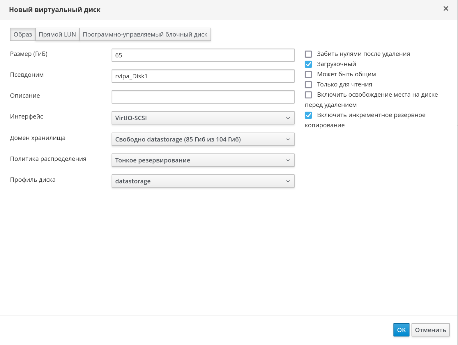

Для создания виртуального диска ВМ нажмите кнопку Создать. На экране появится окно "Новый виртуальный диск" (рисунок 77).
В поле "Размер (ГиБ)" укажите размер виртуального диска не менее 62 ГБ.
Рисунок 77 – Окно "Новый виртуальный диск"
После настройки опциональных параметров виртуального диска нажмите кнопку ОК для сохранения указанных значений и возвращения в окно "Новая ВМ".

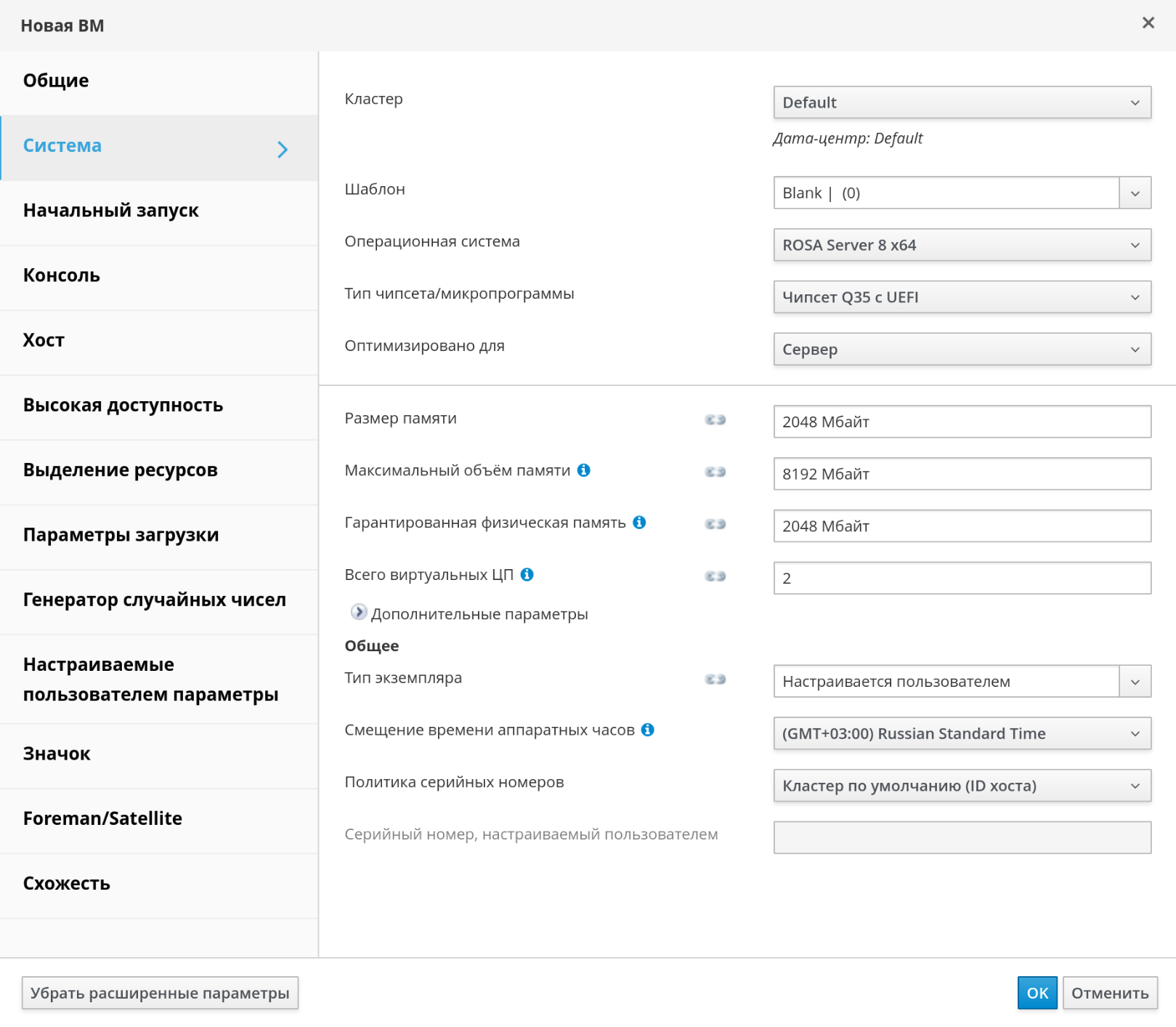

Далее в окне "Новая ВМ" перейдите на вкладку "Система" (рисунок 78).
В поле "Размер памяти" укажите объем используемой оперативной памяти не менее 2 ГБ. В поле "Всего виртуальных ЦП" укажите требуемое число виртуальных процессоров (ядер) (рисунок 78).
Рисунок 78 – Вкладка "Система". Укажите требуемый размер памяти и региональные настройки

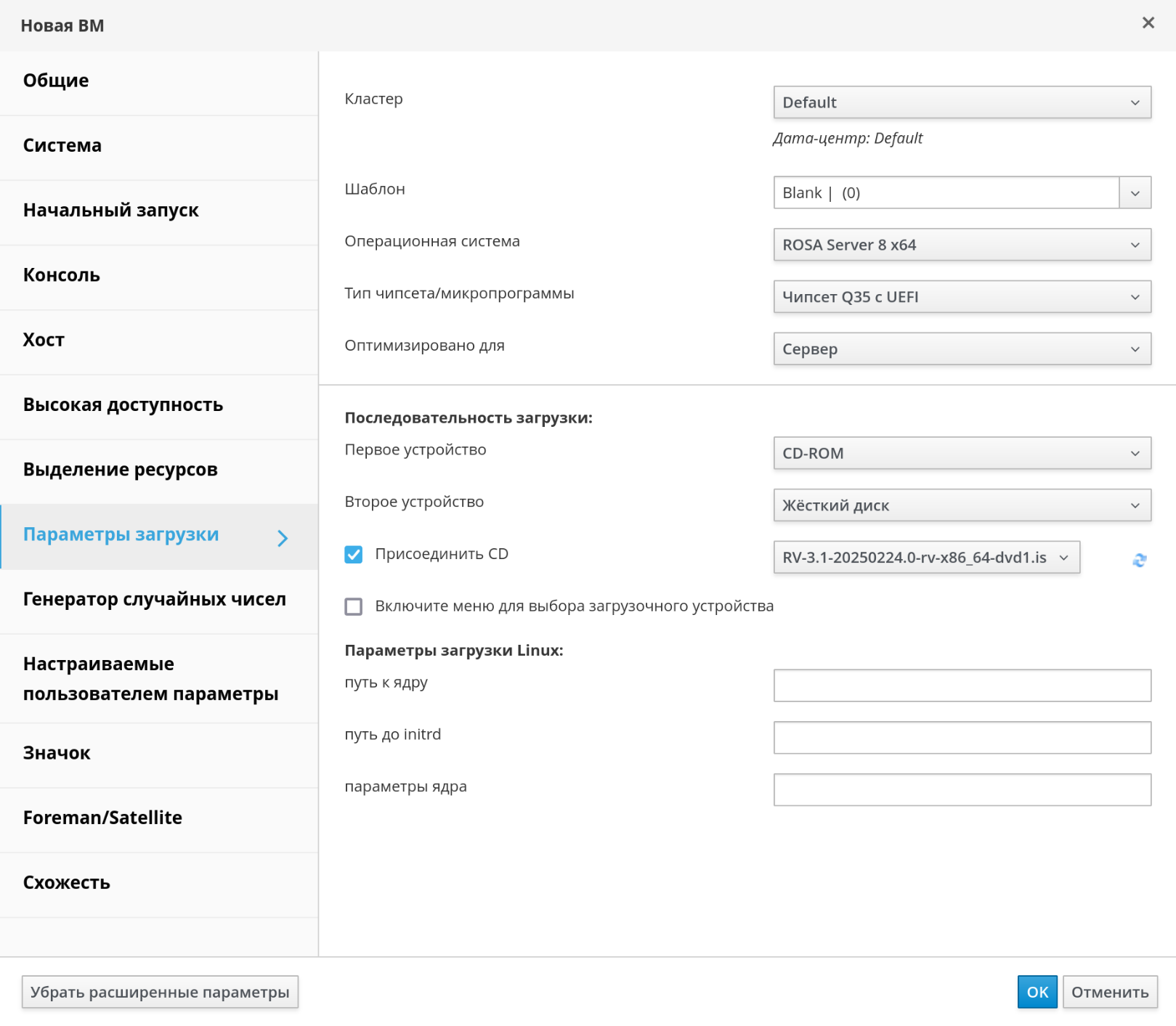

Перейдите на вкладку "Параметры загрузки" (рисунок 79).
Рисунок 79 – Вкладка "Параметры загрузки"
Установите последовательность загрузки устройств. Для последующей установки ОС с загруженного образа с дистрибутивом сервера IPA выберите из выпадающего списка "Первое устройство" значение "CD-ROM", а из выпадающего списка "Второе устройство" значение "Жесткий диск" (рисунок 79).
Установите флажок "Присоединить CD" и выберите из выпадающего списка образ с дистрибутивом (файл RV-3.1-20250224.0-rv-x86_64-dvd1.iso).
Для применения всех сделанных настроек и создания новой ВМ нажмите кнопку ОК.

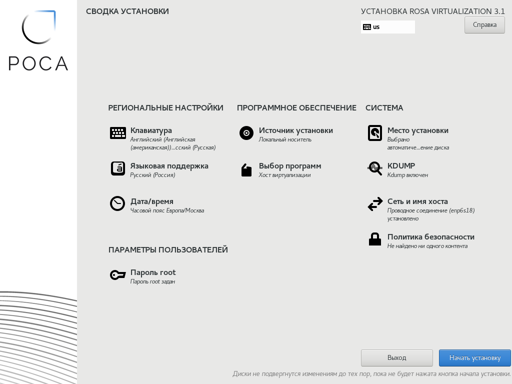

Для установки ОС загрузите физический сервер или созданную ВМ с носителя с дистрибутивом сервера IPA.
На экране последовательно появятся меню программы установки, окно приветствия и меню "Сводка установки", которое содержит различные секции для настройки параметров установки (рисунок 80).
Под наименованием каждой секции приводится информация о текущих параметрах, настроенных автоматически программой установки.
Рисунок 80 – Сводка установки ROSA Virtualization
Нажмите на наименование секции для перехода к интерфейсу настройки соответствующих параметров. После настройки параметров нажмите кнопку Готово для возвращения в меню "Сводка установки".
Следующие секции являются обязательными для настройки параметров установки ОС сервера IPA:
  • Выбор программ;
  • Целевое устройство установки;
  • Сеть и имя хоста;
  • Пароль root.

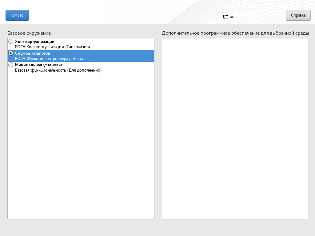

В секции "Выбор программ" установите переключатель "Базовое окружение" в положение "Служба каталогов (РОСА Функции контроллера домена)" (рисунок 81) для установки соответствующего базового ПО в систему.
В секции "Целевое устройство установки" выберите необходимый диск и установите переключатель "Конфигурация устройств хранения данных" в положение "Автоматически".
Рисунок 81 – Выбор базового ПО для установки: Служба каталогов ‒ РОСА Функции контроллера домена

После настройки всех обязательных параметров нажмите кнопку Начать установку для старта процесса установки ОС (рисунок 80).

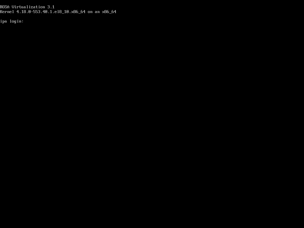

После перезагрузки ОС на экране появится строка приглашения командного интерпретатора для входа в систему и дальнейшего выполнения сценария установки и настройки ПО сервера IPA. Вход в систему осуществляется с использованием логина и пароля учетной записи суперпользователя root (рисунок 83).
Рисунок 83 – Вход в систему ‒ системная консоль

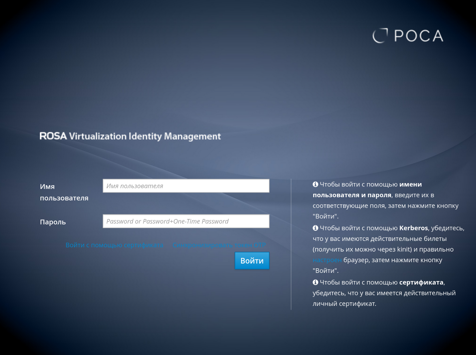

Вход в веб-интерфейс сервера IPA
Для доступа к веб-интерфейсу введите в адресной строке браузера (на внешней рабочей станции) доменное имя или IP-адрес сервера IPA, например:
https://ipa.rosa.lan
На экране появится окно авторизации интерфейса (рисунок 84).
Примечание – Первичный вход в интерфейс управления сервером IPA осуществляется от имени учетной записи администратора admin. Предварительно необходимо получить билет Kerberos для учетной записи admin, выполнив в консоли команду:
kinit admin
Рисунок 84 – Окно авторизации интерфейса управления сервером IPA
Для входа в интерфейс введите имя (логин) и пароль пользователя в соответствующие поля, после чего нажмите кнопку Войти.
После входа в веб-интерфейс сервера IPA будет отображена панель управления сервером IPA. По умолчанию будет открыта вкладка "Идентификация → Активные пользователи" (рисунок 85).
