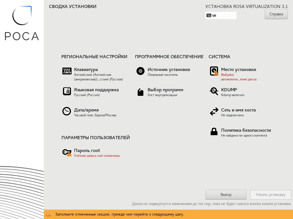

Запуск программы установки
Для установки гипервизора загрузите сервер с носителя с дистрибутивом ROSA Virtualization.
Важно – В настройках BIOS/UEFI установите приоритет загрузки сервера с DVD- или USB-накопителя, а также включите режим аппаратной виртуализации процессора.

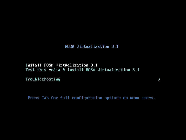

В процессе загрузки сервера на экране автоматически появится меню, позволяющее запускать программу установки гипервизора в различных режимах (рисунок 1).
Рисунок 1 – Меню установки ROSA Virtualization 3.1
Для запуска графического интерфейса программы установки гипервизора нажмите клавишу Enter или дождитесь автоматического старта установки через 60 секунд.

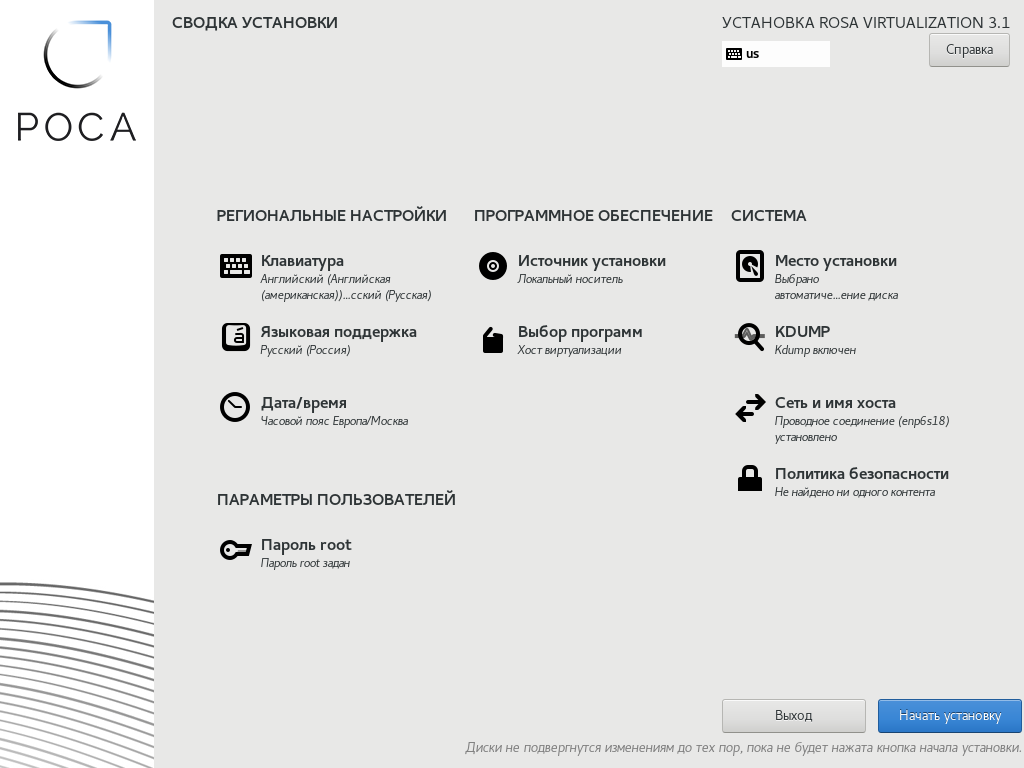

Настройка параметров установки системы
На экране появится интерфейс, предназначенный для обзора и последующей настройки параметров установки. Вместо последовательного определения параметров программа установки дает возможность настроить параметры в произвольном порядке, выбирая необходимые секции с требуемыми параметрами в меню "Сводка установки" (рисунок 3)
В меню "Сводка установки" параметры установки распределены по следующим разделам – "Региональные настройки", "Программное обеспечение", "Система", "Параметры пользователей".
Рисунок 3 – Сводка установки
Раздел "Региональные настройки" содержит следующие секции с параметрами установки:
  • Клавиатура – интерфейс секции позволяет выбрать раскладку клавиатуры и указать комбинацию клавиш для переключения раскладки. Значения параметров по умолчанию – раскладка "Английская/Русская" с комбинацией клавиш Alt+Shift для переключения раскладки;
  • Языковая поддержка – интерфейс секции предназначен для добавления дополнительных языков в пользовательский интерфейс гипервизора. Значение параметра по умолчанию – "Русский (Россия)";
  • Дата/время – интерфейс секции предназначен для проверки и при необходимости корректировки автоматически определенных даты, времени и часового пояса, а также для подключения гипервизора к внешним сетевым источникам точного времени по протоколу NTP.

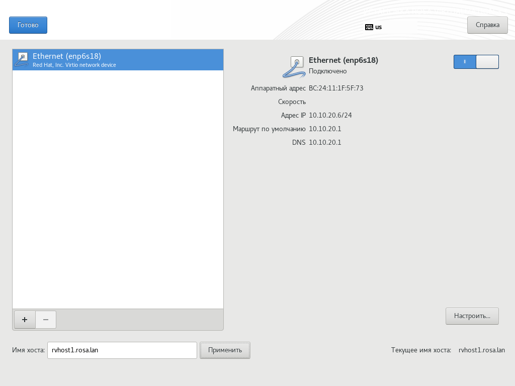

Настройка параметров системы. Сетевые настройки. Выбор имени хоста
Раздел "Система" содержит следующие секции с параметрами установки:
  • Место установки – интерфейс секции предназначен для выбора диска для установки гипервизора и настройки конфигурации разделов диска в автоматическом или ручном режиме;
  • KDUMP – интерфейс секции предназначен для управления (включение/выключение) и настройки резервирования памяти для kdump (механизм сбора статистики о сбоях ядра). Значение параметра по умолчанию – "kdump включен с резервированием памяти в автоматическом режиме";
  • Сеть и имя хоста – интерфейс секции предназначен для настройки параметров сетевых адаптеров и указания имени хоста гипервизора;

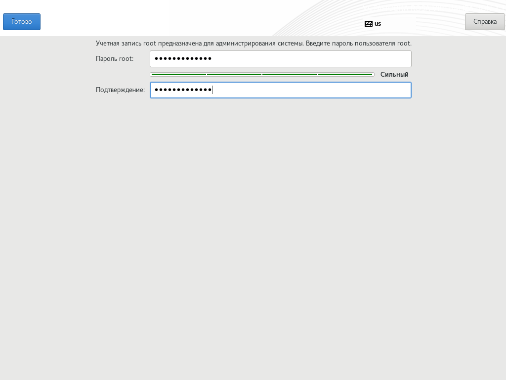

Раздел "Параметры пользователей" содержит секцию "Пароль root", которая предназначена для установки пароля учетной записи суперпользователя root (администратора гипервизора).
Под наименованием каждой секции приводится информация о текущих параметрах, настроенных автоматически программой установки.
Примечание – Секции, отмеченные восклицательным знаком, являются обязательными для настройки параметров, что также подтверждает сообщение в нижней части окна, выделенное оранжевым фоном – "Заполните отмеченные секции, прежде чем перейти к следующему шагу".
Нажмите на наименование секции для перехода к интерфейсу настройки соответствующих параметров.
Важно – Следующие секции являются обязательными или рекомендуемыми для настройки параметров установки гипервизора:
  • Дата/время (см. пункт Дата, время и часовой пояс);
  • Целевое устройство установки (см. пункт Выбор места установки);
  • Сеть и имя хоста (см. пункт Имя хоста и сетевые подключения гипервизора);
  • Пароль root (см. пункт Пароль для учетной записи суперпользователя root).
Примечание – Настройка даты/времени с использованием серверов NTP требует подключения к внешним сетевым источникам точного времени. Настройте "Сеть и имя хоста" до начала настройки даты/времени, если вы планируете использовать внешние сетевые источники точного времени.
После настройки всех обязательных и рекомендуемых параметров нажмите кнопку Начать установку для старта процесса установки гипервизора (см. пункт Начало и ход процесса установки).

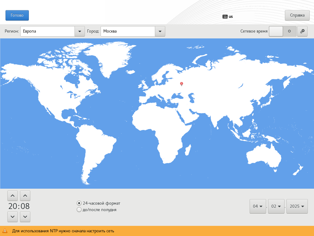

Интерфейс секции "Дата/время" предназначен для проверки и при необходимости корректировки автоматически определенных даты, времени и часового пояса, а также для подключения гипервизора к внешним сетевым источникам точного времени по протоколу NTP (рисунок 5).
Примечание – Для настройка даты/времени с использованием серверов NTP требуется настроенное сетевое подключение (настройка осуществляется в секции "Сеть и имя хоста"), обеспечивающее сетевую доступность серверов NTP.
Для настройки времени и часового пояса выберите последовательно регион и город из соответствующих выпадающих списков. Если необходимого города нет в списке, выберите ближайший город в той же часовой зоне.
Рисунок 5 – Настройка даты, времени и часового пояса
Примечание – Настройте часовой пояс, даже если вы планируете использовать протокол NTP для синхронизации часов.
Если системные часы показывают неверное время, откорректируйте его с помощью кнопок ˄ (больше) и ˅ (меньше). Для выбора формата отображения времени установите в соответствующее положение переключатель – 24-часовой формат или АМ/РМ.
При необходимости скорректируйте дату. Для этого выберите из выпадающих списков текущие значения дня, месяца и года.
Примечание – Для использования внешних сетевых источников точного времени по протоколу NTP необходимо сначала настроить сетевое подключение, обеспечив сетевую доступность серверов NTP.

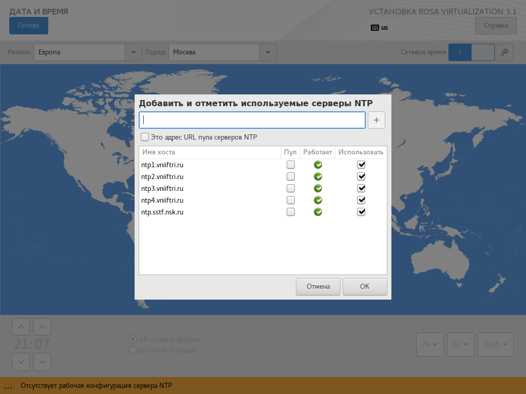

Настройка сетевого времени с использованием протокола NTP
Если сервер подключен к сети, будет доступен переключатель "Сетевое время". Чтобы включить синхронизацию часов с использованием протокола NTP, установите во включенное положение переключатель "Сетевое время".
Для настройки синхронизации времени с определенным сервером NTP нажмите кнопку конфигурации . На экране появится модальное окно "Добавить и отметить используемые серверы NTP" (рисунок 6).
В модальном окне отобразится список используемых (предварительно настроенных) серверов NTP.
Рисунок 6 – Выбор серверов NTP
Для выбора сервера NTP из списка установите флажок "Использовать".
Для добавления дополнительного сервера NTP в список введите имя узла (адрес) и нажмите кнопку +. Для завершения настройки нажмите кнопку ОК (Рисунок 6).
Примечание – Если во время установки выбранный сервер NTP недоступен, системное время будет выставлено, когда сервер NTP станет активным.
После настройки параметров даты и времени нажмите кнопку Готово для возвращения в меню "Сводка установки".

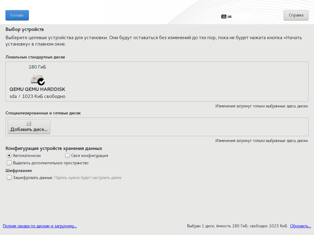

Интерфейс секции "Целевое устройство установки" предназначен для выбора диска для установки гипервизора и настройки конфигурации разделов диска в автоматическом или ручном режиме (рисунок 7).
Рисунок 7 – Выбор диска и способа конфигурации разделов
По умолчанию интерфейс отображает только локальные диски, доступные для установки гипервизора. Для каждого диска показаны размер, метка, доступное пространство. Для выбора диска нажмите на блок с информацией о диске. Выбранный для установки диск будет отмечен флажком. При необходимости и наличии выберите несколько дисков для установки. Если диск не выбран, он не будет использоваться при установке.
Примечание – При необходимости в добавлении дополнительных устройств хранения данных (специализированных накопителей iSCSI, сетевых дисков FCoE SAN, устройств с модулями постоянной памяти NVDIMM) нажмите кнопку Добавить диск.
Для новой установки гипервизора с удалением всех существующих данных с выбранного диска установите переключатель "Конфигурация устройств хранения данных" в положение "Автоматически". Если на выбранном диске недостаточно свободного места для автоматического разбиения или был установлен флажок "Выделить дополнительное пространство", освободите пространство на диске вручную (см. пункт Настройка пользовательской конфигурации разделов диска).
Для настройки пользовательской конфигурации и создания разделов диска вручную установите переключатель "Конфигурация устройств хранения данных" в положение "Своя конфигурация" (см. пункт Настройка пользовательской конфигурации разделов диска).

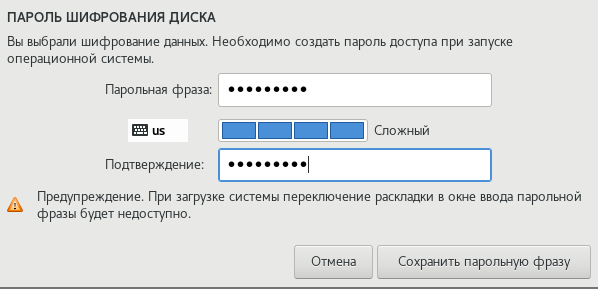

Примечание – При необходимости в шифровании разделов диска (кроме /boot) установите флажок "Зашифровать данные" (см. пункт Настройка пользовательской конфигурации разделов диска).

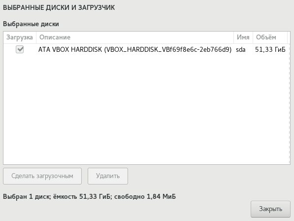

При наличии двух и более дисков, выбранных для установки гипервизора, перейдите по ссылке "Полная сводка по дискам и загрузчику" в интерфейс выбора диска, на котором будет установлен загрузчик (см. пункт Настройка пользовательской конфигурации разделов диска).
Для продолжения настройки конфигурации диска или возвращения в меню "Сводка установки" нажмите кнопку Готово.

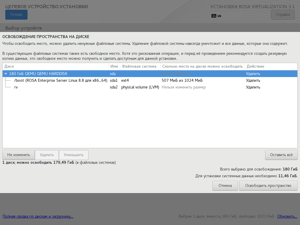

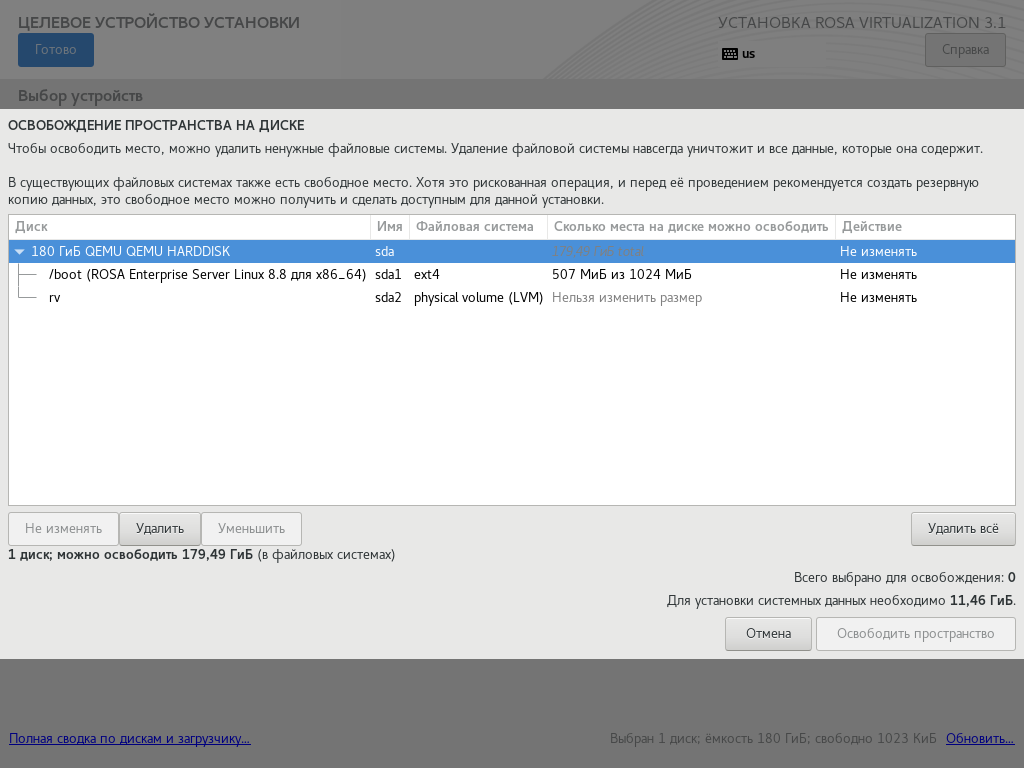

Освобождение дополнительного пространства на диске
Интерфейс освобождения дискового пространства содержит список разделов диска (файловых систем) и элементы управления, позволяющие удалять или уменьшать разделы (рисунок 8).
Примечание – При освобождении пространства будут удалены все данные, которые содержит раздел диска (за исключением случаев сжатия раздела), поэтому предварительно рекомендуется создать резервные копии необходимых данных.
В столбце "Сколько места на диске можно освободить" показан потенциально доступный размер дискового пространства.
Рисунок 8 – Интерфейс формы для освобождения дискового пространства
В столбце "Действие" показан метод освобождения пространства, а сами методы освобождения пространства доступны по нажатию следующих соответствующих кнопок:
  • Не изменять – не освобождать место в выбранной файловой системе. Это действие установлено по умолчанию;
  • Удалить – освободить все занятое пространство;
  • Уменьшить – освободить незанятое пространство в файловой системе. Размер корректируется с помощью ползунка. Это действие недоступно для LVM и RAID;
  • Удалить все / Оставить все – функционирует как переключатель: если выбрать один вариант, название кнопки изменится на второй, и наоборот. Действие применимо ко всем файловым системам.
Выберите файловую систему (раздел) или весь диск, после чего примените необходимые методы освобождения пространства. Когда будет достигнут достаточный объем свободного дискового пространства для продолжения установки (объем зависит от выбранного базового и дополнительного ПО), нажмите кнопку Освободить пространство, которая станет доступной для использования (Рисунок 9).

Рисунок 9 – Выбрано для освобождения 180ГБ дискового пространства

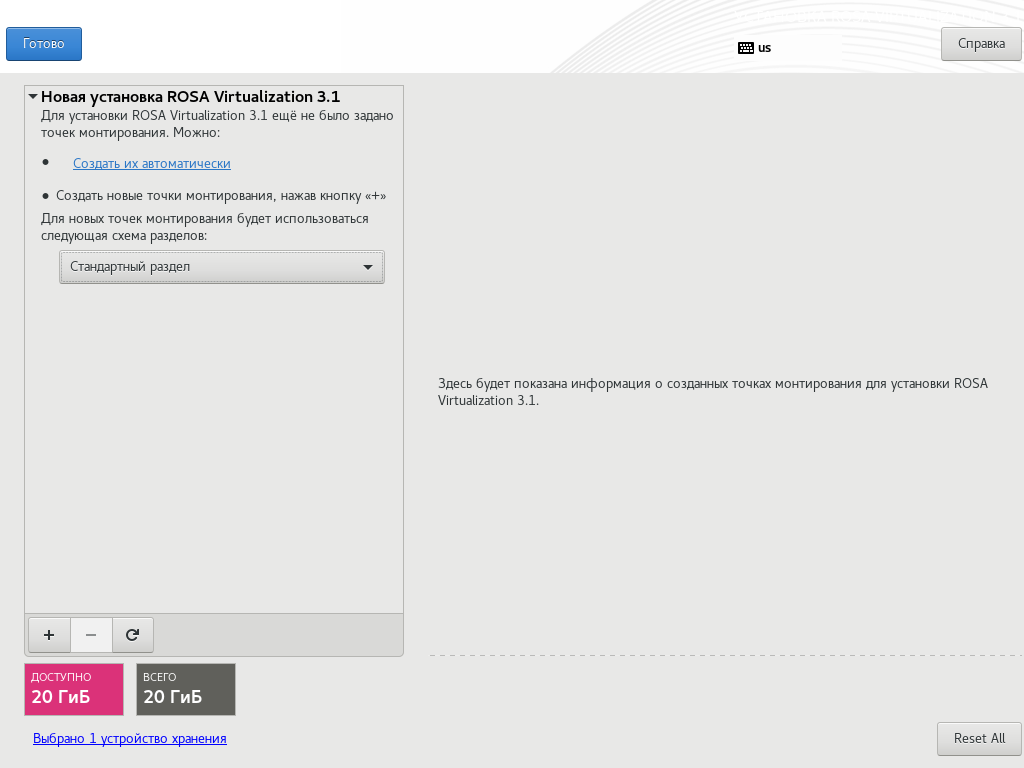

Для установки гипервизора рекомендуется создать следующие разделы: /, /boot, /home, /var, /tmp, swap. Раздел подкачки swap не является обязательным, но при ограниченном количестве оперативной памяти его использование настоятельно рекомендуется. Дополнительно администратор установки может создать другие разделы по своему усмотрению.
Для создания раздела диска необходимо создать точку монтирования (автоматически или вручную) и настроить параметры раздела (тип устройства, тип файловой системы раздела).
Если переключатель "Конфигурация устройств хранения данных" был установлен в положение "Своя конфигурация", на экране появится интерфейс создания разделов диска.
Создание схемы разделов LVM с тонким резервированием
Для создания схемы разделов LVM с тонким резервированием выберите в списке пункт "LVM с тонким резервированием" (рисунок 10).
Рисунок 10 – Создание схемы разделов LVM с тонким резервированием
Создание стандартных разделов
Для создания схемы со стандартными разделами выберите в списке пункт "Стандартный раздел" (рисунок 11).
Рисунок 11 – Создание схемы со стандартными разделами
Примечание – При наличии существующих разделов убедитесь, что на диске достаточно места для установки гипервизора (значение свободного дискового пространства приведено в нижней части окна интерфейса). При необходимости в освобождении дискового пространства удалите ненужные разделы. Для удаления выбранного раздела нажмите кнопку –.
Автоматическое создание разделов и точки монтирования
Для того чтобы программа установки автоматически создала разделы и точки монтирования, выберите схему разбиения разделов ‒ Стандартный раздел, LVM с тонким резервированием (схема по умолчанию), LVM‒ из выпадающего списка и нажмите ссылку "Создать их автоматически".
В результате будут созданы разделы /, /boot, /home, /var, /tmp и раздел подкачки swap. При этом раздел /boot будет создан как стандартный раздел независимо от ранее выбранного значения схемы разделов.

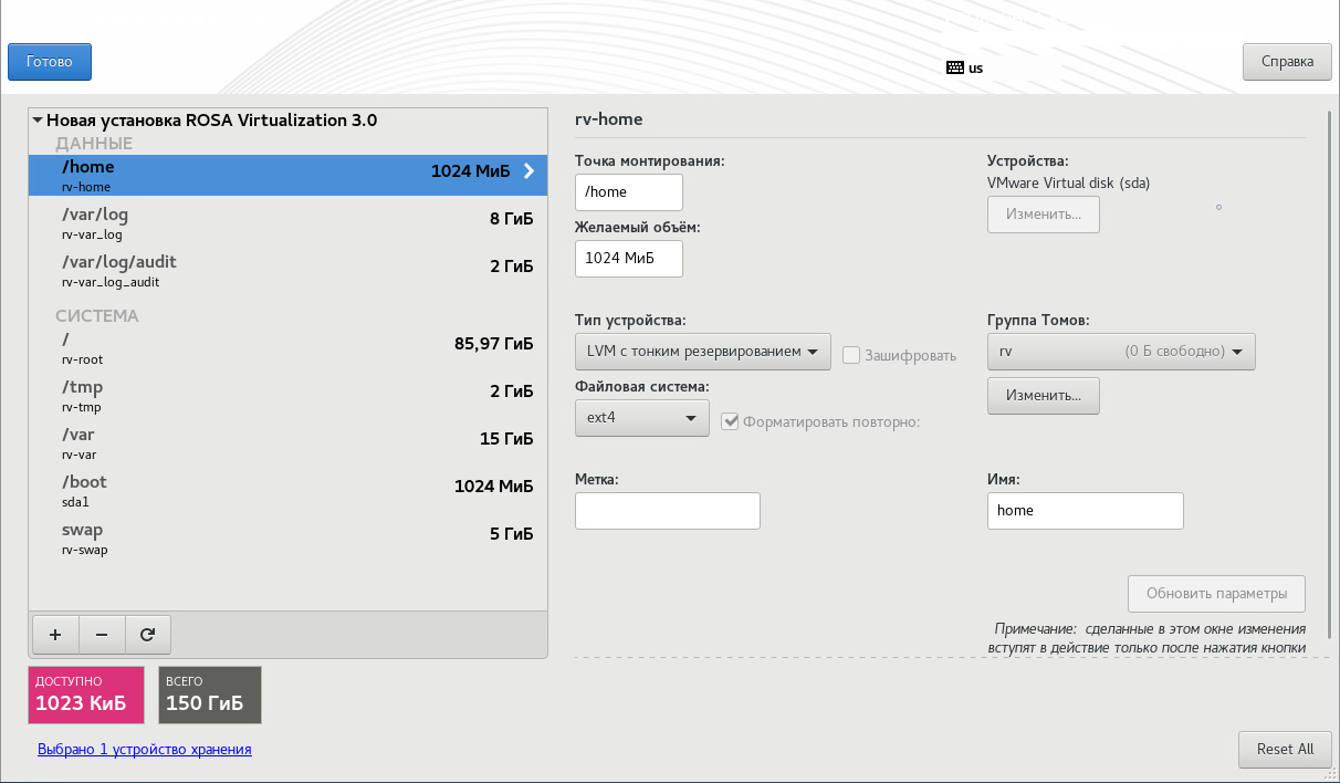

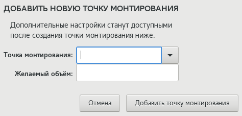

Создание точки монтирования вручную
Для создания точки монтирования вручную нажмите кнопку +. На экране появится модальное окно "Добавить новую точку монтирования" (рисунок 12).
Выберите раздел для подключения точки монтирования из выпадающего списка в поле "Точка монтирования" (рисунок 12) или введите путь к необходимому разделу вручную. Например, / ‒ для корневого раздела, /boot ‒ для загрузочного раздела.
Рисунок 12 – Создание точки монтирования
Укажите размер раздела в мегабайтах, гигабайтах или терабайтах в поле "Желаемый объём", например, 20 ГБ. Если размер не задан или превышает допустимый, будет занято все доступное дисковое пространство.
Нажмите кнопку Добавить точку монтирования (рисунок 12).
После создания точки монтирования станут доступными (в правой области интерфейса) настройки параметров раздела (рисунок 13).
Для выбранного раздела доступны следующие параметры настройки:
Рисунок 13 – Настройки параметров раздела
  • Точка монтирования – точка подключения раздела. Например, для корневого раздела введите /, для загрузочного раздела введите /boot, для раздела подкачки указывать точку не нужно, достаточно лишь ввести тип swap;
  • Желаемый объём – размер раздела в килобайтах, мегабайтах, гигабайтах или терабайтах. Если единицы не указаны, будут использоваться килобайты;
  • Тип устройства – тип раздела. Параметр может принимать следующие значения: "Стандартный раздел", "LVM", "LVM с тонким резервированием" (см. пункт Выбор места установки). При наличии двух и более дисков, выбранных для установки гипервизора, также будет доступно значение "RAID";
  • Файловая система – тип файловой системы. Параметр может принимать следующие значения: "XFS", "ext4", "ext3", "ext2", "VFAT", "swap", "biosboot" (см. пункт Выбор места установки). Справа от поля расположен флажок для форматирования;
  • Метка – уникальная метка раздела;
  • Имя – имя тома LVM. Имена стандартных разделов присваиваются автоматически и не меняются. Например, разделу /home может быть присвоено имя sda1.
При необходимости внесите изменения в значения параметров.
Для сохранения изменений нажмите кнопку Обновить параметры. При этом изменения вступят в силу только после начала установки.
Для завершения настройки нажмите кнопку Готово.

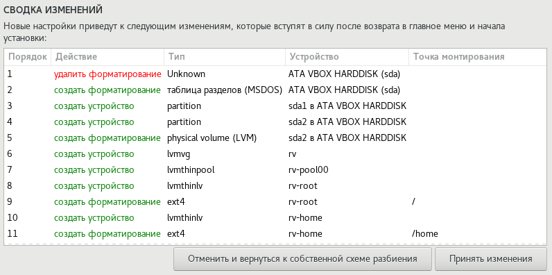

На экране появится модальное окно "Сводка изменений" (рисунок 14), где будут перечислены выбранные операции по настройке разделов и файловых систем, включающие создание, изменение размера и удаление.
Нажмите кнопку Принять изменения.
Рисунок 14 – Сводка изменений
Для отмены изменений нажмите кнопку Отменить и вернуться к собственной схеме разбиения.

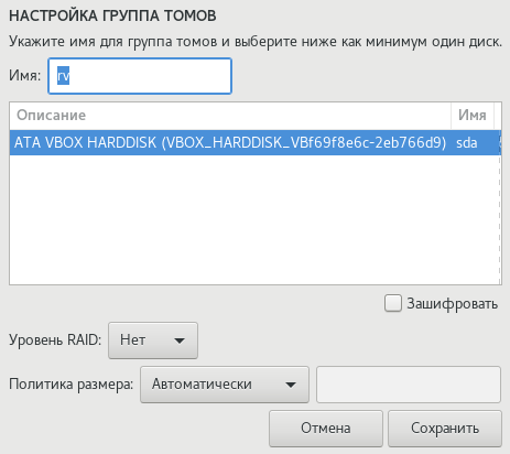

Создание группы томов LVM
LVM распределяет пространство между динамически изменяемыми томами. Разделы физического диска представлены в качестве физических томов, которые могут быть объединены в группы. В свою очередь, группы томов могут подразделяться на логические тома, которые по принципу работы аналогичны стандартным дисковым разделам. Таким образом, логические тома LVM функционируют как разделы, которые могут располагаться на нескольких физических дисках.
Группа томов LVM создается через интерфейс настройки параметров раздела. Из выпадающего списка "Тип устройства" выберите значение "LVM с тонким резервированием". В результате появится список "Группа Томов" с именем созданной группы томов LVM.
Для настройки созданной группы томов LVM нажмите кнопку Изменить. На экране появится модальное окно "Настройка группы томов" (рисунок 15).
Введите имя для группы томов LVM и выберите диск/диски для размещения раздела.
Рисунок 15 – Настройка группы томов LVM
При необходимости создайте программный RAID-массив для группы томов LVM. Из выпадающего списка "Уровень RAID" выберите одно из следующих значений:
  • RAID-0 (производительность);
  • RAID-1 (избыточность);
  • RAID-4 (проверка ошибок);
  • RAID-5 (распределенная проверка ошибок);
  • RAID-6 (проверка ошибок с избыточностью);
  • RAID-10 (производительность, избыточность).
Примечание – Для шифрования раздела группы томов LVM установите флажок "Зашифровать".
Определите размер группы томов LVM. Из выпадающего списка "Политика размера" выберите одно из следующих значений:
  • Автоматически – размер группы томов будет определен с учетом заданных параметров. Вариант является оптимальным, если не требуется оставлять свободное пространство в пределах группы томов;
  • Как можно больше – выделяется максимально возможный размер независимо от конфигурации. Вариант подходит для хранения данных в LVM с возможной перспективой добавления новых или наращивания существующих томов;
  • Фиксированный – точный размер группы томов устанавливается вручную. Введите в поле необходимое значение размера группы томов.
Нажмите кнопку Сохранить.

Шифрование разделов диска
Шифрование разделов диска позволяет защитить конфиденциальные данные от неавторизованного доступа к серверному оборудованию, но накладывает дополнительные эксплуатационные ограничения.
Для шифрования разделов диска используется механизм LUKS.
Если в секции параметров "Целевое устройство установки" был установлен флажок "Зашифровать данные", на экране появится интерфейс создания пароля доступа к зашифрованным данным (рисунок 16).
Примечание – Пароль доступа надо будет вводить каждый раз при загрузке ОС гипервизора, поэтому шифрование разделов диска может быть нецелесообразным в промышленном режиме функционирования ROSA Virtualization, так как снижается общая производительность работы с платформой виртуализации. Также обратите внимание, что в случае утери парольной фразы зашифрованные разделы и их данные будут недоступны, и восстановить доступ будет невозможно.
В поле "Парольная фраза" введите парольную фразу, при этом обратите внимание на раскладку клавиатуры (рисунок 16). Для изменения раскладки клавиатуры нажмите на значок . Если введенный пароль является слабым, на экране появится информационное сообщение с предупреждением.
Рисунок 16 – Создание пароля доступа при использовании шифрования диска
В поле "Подтверждение" введите пароль доступа еще раз, после чего нажмите кнопку Сохранить парольную фразу.
Выбор диска для установки загрузчика
Загрузчик – первая программа, запускаемая после включения компьютера, которая передает управление ядру ОС.
ОС гипервизора использует загрузчик GRUB2.
При наличии двух и более дисков, выбранных для установки гипервизора, потребуется вручную определить необходимый загрузочный диск (рисунок 17). Переход по ссылке "Полная сводка по дискам и загрузчику" откроет интерфейс выбора диска, на котором будет установлен загрузчик.
По умолчанию загрузочное устройство отмечено флажком. Чтобы установить загрузчик на другое устройство, выберите его из списка и нажмите на кнопку Сделать загрузочным.
Для возвращения к интерфейсу секции "Целевое устройство установки" нажмите кнопку Закрыть (рисунок 17).
Рисунок 17 – Выбор диска для установки загрузчика
По умолчанию загрузчик GRUB2 будет установлен в область MBR для диска (с корневой файловой системой) размером меньше 2 ТБ или в область GPT ‒ для диска размером больше 2 ТБ.
Интерфейс секции "Сеть и имя хоста" предназначен для указания имени хоста и настройки параметров сетевых адаптеров гипервизора (рисунок 18).
Примечание – Задание имени хоста является обязательным для проведения успешной установки системы.
Примечание – Для установки и начала эксплуатации ROSA Virtualization необходимо настроить как минимум один сетевой адаптер. Подключение остальных сетевых адаптеров допускается выполнить после установки гипервизора с помощью средств администрирования.
Рисунок 18 – Сетевые адаптеры и имя хоста
Имя хоста
Имя хоста гипервизора является необходимым параметром для конфигурирования системы на этапе предварительной подготовки к установке
В поле "Имя узла" введите полное доменное имя хоста гипервизора (например, rvhost1.rosa.lan) и нажмите кнопку Применить. Каждый хост с установленным гипервизором должен иметь уникальное имя в домене.
Примечание – Имя хоста гипервизора должно быть действительным именем DNS, в котором разрешается использовать только цифры, символы алфавита и дефис (-). Другие символы в имени хоста (например, нижнее подчеркивание) приведут к сбоям в работе службы DNS. Кроме того, имя хоста должно состоять только из символов в нижнем регистре, прописные буквы в имени хоста не допускаются.
Сетевые подключения
Программа установки гипервизора автоматически найдет доступные сетевые интерфейсы и отобразит их списком в левой части окна секции "Сеть и имя хоста".
Для подключения сетевого интерфейса выберите необходимый адаптер в списке и установите переключатель в положение "|", а для отключения – в положение "О".
Для настройки параметров выберите необходимый сетевой интерфейс в списке и нажмите кнопку Настроить. На экране появится окно с параметрами интерфейса (перечень доступных параметров зависит от типа сетевого соединения) (рисунок 19).
Для автоматического подключения необходимого сетевого интерфейса в процессе загрузки ОС гипервизора установите флажок "Автоматически подключаться к этой сети, когда она доступна" во вкладке "Основное" с общими параметрами данного интерфейса.
Рисунок 19 – Параметры сетевого соединения: IPv4, подключение вручную, "Требовать адресацию IPv4 для этого соединения"

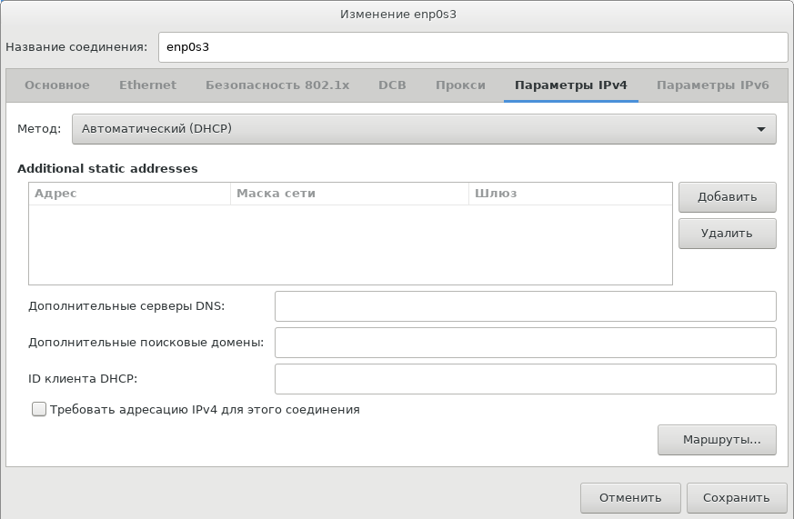

Настройка параметров сетевого подключения с автоматическим конфигурированием по протоколу DHCP
По умолчанию сетевые параметры IPv4 и IPv6 настраиваются автоматически по протоколу DHCP (рисунок 20).
Примечание – При использовании автоматической настройки сетевых параметров по протоколу DHCP необходимо наличие в сети DHCP сервера и добавление хоста на корпоративный DNS-сервер, который используется для разрешения имен хостов в домене.
Рисунок 20 – Настройка IPv4 с автоматическим конфигурированием по протоколу DHCP

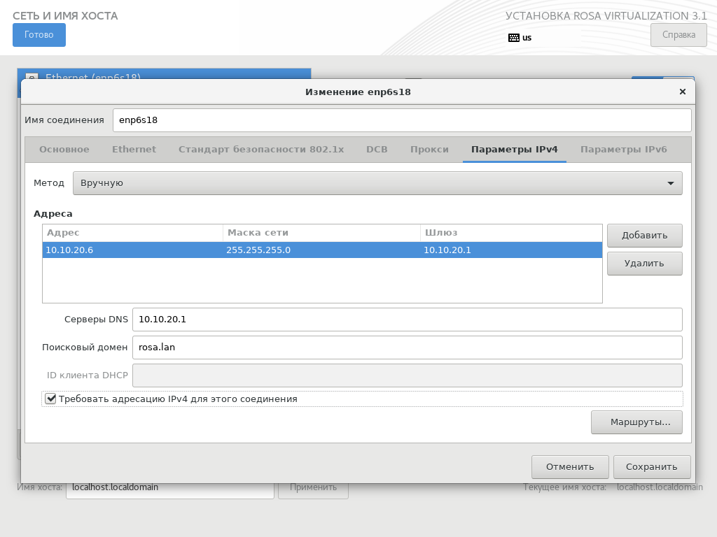

Настройка параметров сетевого подключения с использованием статического IP-адреса
Для настройки сетевого соединения с использованием статического IP-адреса перейдите на вкладку "Параметры IPv4" и выберите из выпадающего списка "Метод" значение "Вручную" (рисунок 21).
Нажмите кнопку Добавить и введите в соответствующие поля необходимые значения статического IP-адреса интерфейса, маски сети и шлюза.
Рисунок 21 – Настройка параметров IPv4: вручную (статический IP адрес), IP адрес, маска подсети, шлюз, DNS-сервер, шлюз и поисковый домен
Примечание – Перед присвоением хосту статического IP-адреса убедитесь, что данный IP адрес не используется другими хостами в сети и не входит в диапазон IP-адресов, автоматически выделяемых DHCP сервером.
В поле "Серверы DNS" введите значение IP-адреса корпоративного и/или внешнего публичного DNS-сервера, который используется для разрешения имен хостов в домене (при необходимости укажите несколько IP-адресов DNS-серверов через запятую).
В поле "Поисковый домен" укажите наименование домена (например, rosa.lan).
Установите флажок "Требовать адресацию IPv4 для этого соединения".
Для применения сделанных изменений нажмите кнопку Сохранить (рисунок 21).
Учетная запись суперпользователя root предназначена для администрирования ROSA Virtualization. Для учетной записи суперпользователя root крайне важно установить надежный пароль, чтобы исключить возможность несанкционированного доступа к ресурсам ROSA Virtualization.
При выборе и использовании пароля рекомендуется следовать следующим правилам:
  • длина пароля должна быть не менее 8 символов;
  • используйте для пароля не только буквы и цифры, но и спецсимволы (@, #, $, &, *, %, ! и т.п.);
  • используйте для пароля как строчные (в нижнем регистре), так и прописные (в верхнем регистре) буквы;
  • не используйте для пароля общеупотребительные слова, в том числе имена собственные. Надежный пароль должен представлять собой бессмысленную комбинацию символов;
  • никогда не записывайте пароль (ни на электронных, ни на бумажных носителях);
  • никому не сообщайте пароль;
  • запомните пароль, чтобы не забыть его.
В окне секции "Пароль root" введите и подтвердите пароль для учетной записи суперпользователя (рисунок 22).
Примечание – При вводе слишком простого пароля программа установки выдаст соответствующее предупреждение, и в этом случае рекомендуется сменить пароль на более надежный.
Рисунок 22 – Ввод и подтверждение пароля учетной записи root
После ввода пароля нажмите кнопку Готово для возвращения в меню "Сводка установки".

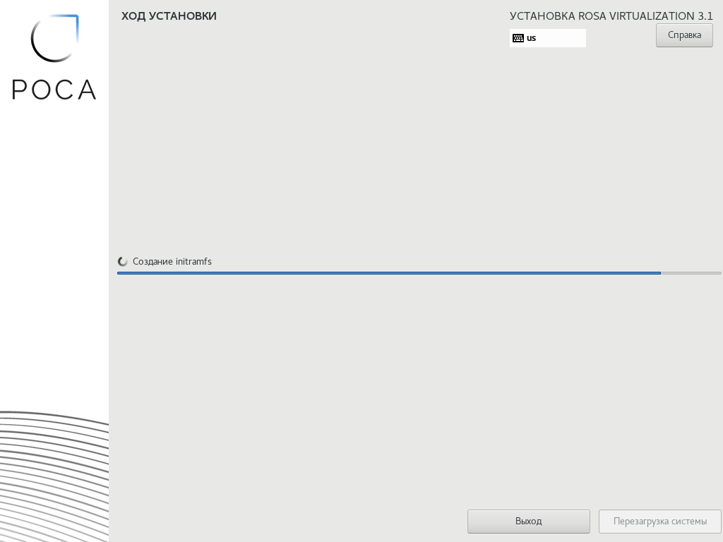

Для старта процесса установки гипервизора нажмите кнопку Начать установку, которая станет доступной в меню "Сводка установки" после настройки обязательных параметров (рисунок 23).
Программа установки Anaconda выделит место на выбранном диске и начнет установку гипервизора.
Рисунок 23 – Сводка установки
Ход процесса установки отображается на экране в виде индикатора прогресса (рисунок 24).

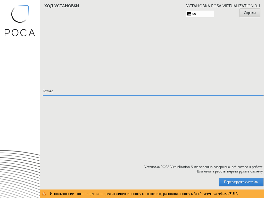

Завершение установки
Для завершения установки нажмите кнопку Перезагрузка системы, которая станет доступной после успешного окончания процесса инсталляции гипервизора (рисунок 25).
Извлеките DVD- или USB-накопитель, с которого выполнялась установка.
Рисунок 25 – Завершение процесса установки

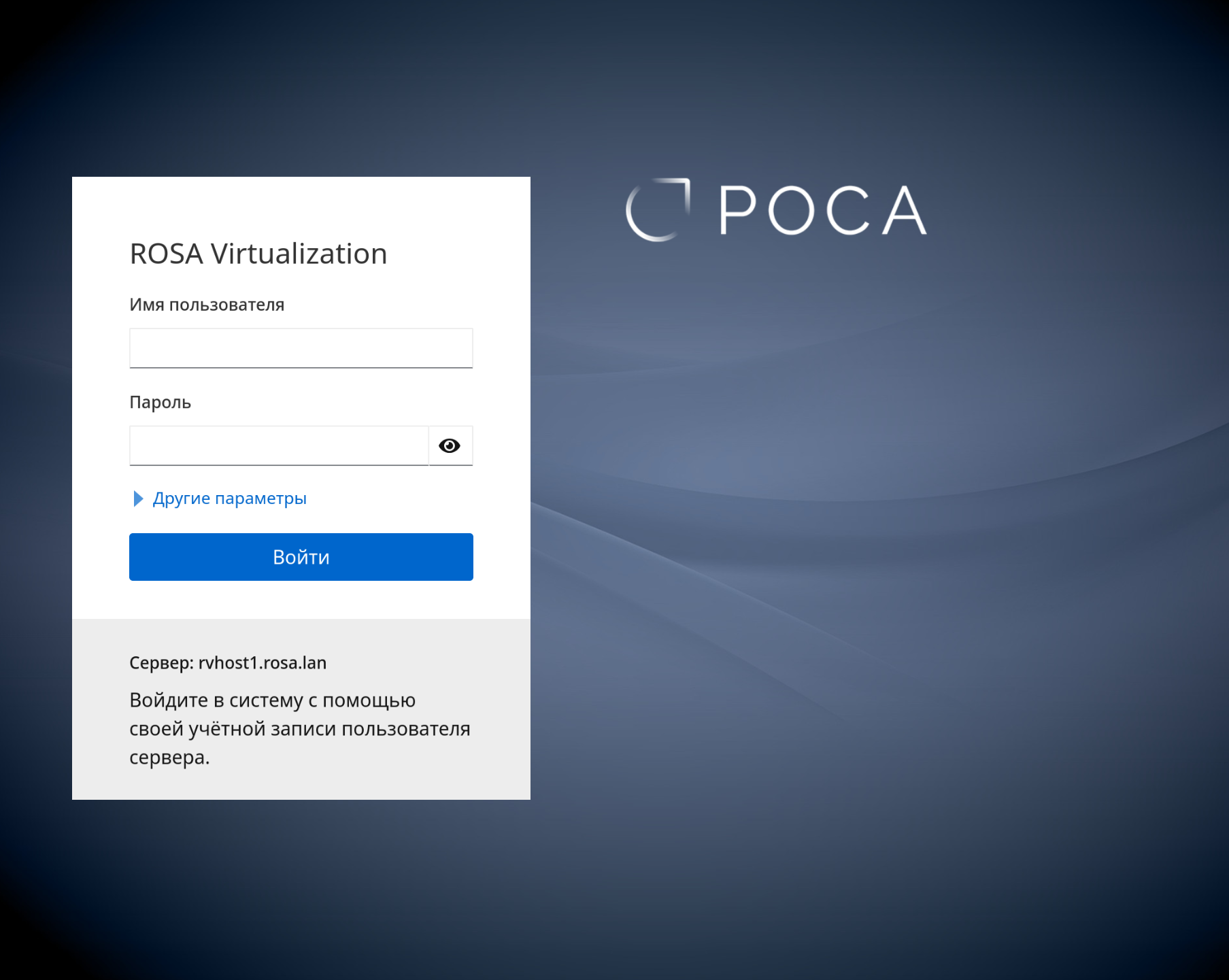

Вход в веб-интерфейс хоста гипервизора
Для доступа к веб-интерфейсу хоста гипервизора введите в адресной строке браузера (на внешней рабочей станции) доменное имя или IP-адрес хоста гипервизора с обязательным указанием порта подключения – 9090, например:
https://rvhost1.rosa.lan:9090
На экране появится окно авторизации интерфейса.
Примечание – При первом входе в веб-интерфейс гипервизора в браузере может отобразиться "Предупреждение: Вероятная угроза безопасности". В этом случае нажмите кнопку Дополнительно, а затем на Принять риск и продолжить. Предупреждение о безопасности связано отсутствием в браузере сертификата, используемого при установке хоста виртуализации rvhost1.
Для первичной настройки и администрирования хоста гипервизора осуществите вход в интерфейс от имени учетной записи суперпользователя root, используя пароль, выбранный ранее.
Для входа в интерфейс введите имя (логин) и пароль пользователя в соответствующие поля, после чего нажмите кнопку Вход в систему (рисунок 26).
Рисунок 26 – Окно авторизации веб-интерфейса хоста гипервизора
