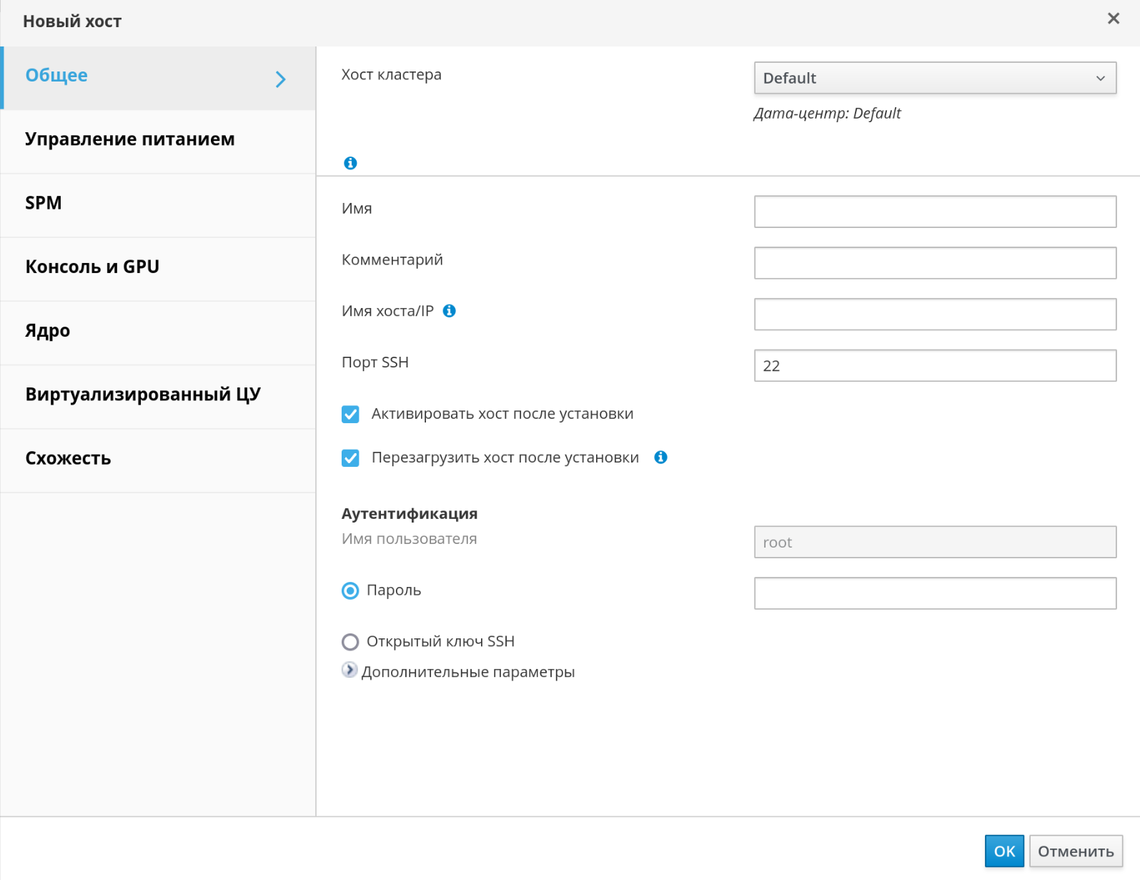

На экране появится вкладка "Общее" окна "Новый хост" (рисунок 69).
В поля "Имя" и "Имя хоста/IP" введите соответственно краткое (например, rvhost2) и полное доменное имя хоста (например, rvhost2.rosa.lan), или его IP-адрес.
Рисунок 69 – Вкладка "Общее" окна "Новый хост"
В поле "Пароль" укажите пароль учетной записи суперпользователя root данного хоста.
