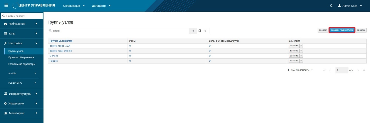

  1. перейти в меню "Настройки → Группы узлов" панели навигации и нажать в рабочей области кнопку Создать группу узлов.
  2. управление группами рабочих станций (или узлов – в нотации интерфейса Комплекса) осуществляется в пункте меню "Настройка Группы узлов". Для создания новой группы нужно нажать кнопку Создать группу узлов в верхнем правом углу рабочей панели (рисунок 27).
Рисунок 27 – Создание группы узлов

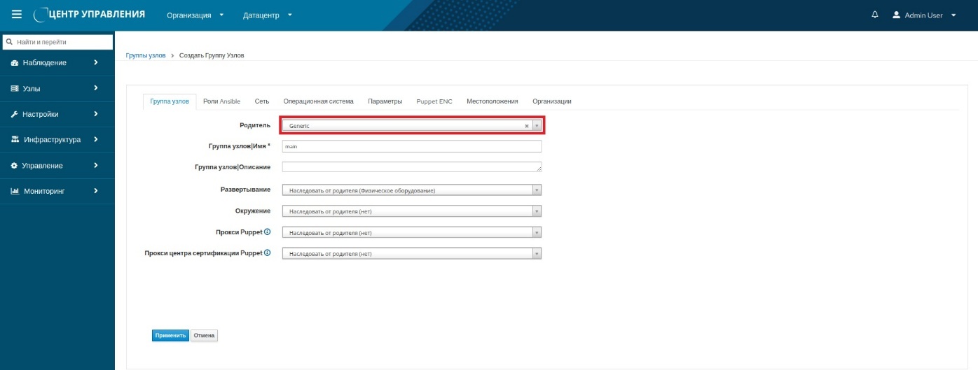

Далее на появившейся рабочей панели на вкладке "Группа узлов" необходимо присвоить имя создаваемой группе. При необходимости можно выбрать в поле "Родитель" вышестоящую группу узлов. При наличии родительской группы узлов для создаваемой группы будут применяться в том числе классы, назначенные на все вышестоящие группы (рисунок 28).
Рисунок 28 – Выбор родителя для группы узлов

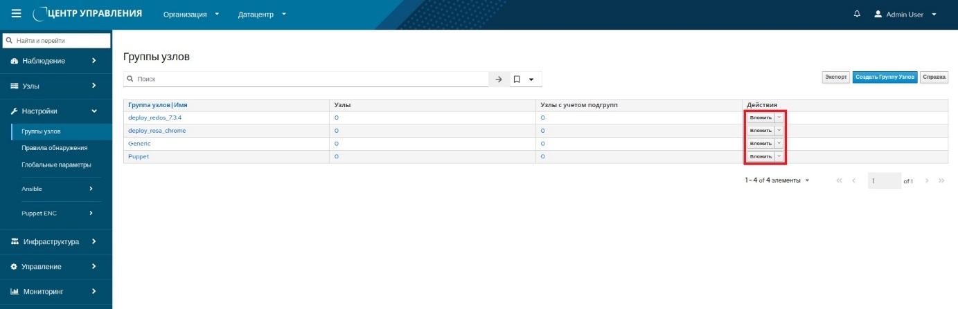

С помощью действия "Вложить" в строке текущей группы (рисунок 29) возможно организовать наследование применимости классов от вышестоящих (родительских) к нижестоящим (дочерним) группам узлов.
Рисунок 29 – Организация наследования групп
