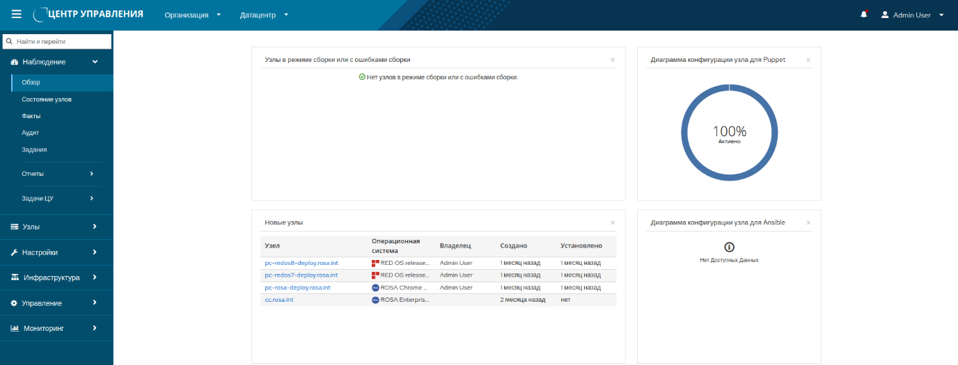

РОСА Центр управления осуществляет в автоматическом режиме постоянный сбор данных о значениях разнородных элементов информации (параметров, статусов, событий и тому подобных), связанных с функционированием Комплекса. При этом каждый контролируемый элемент информации является отдельной метрикой мониторинга, а визуализация полученных данных осуществляется для пользователя на специально предназначенной панели Наблюдение.
Панель "Наблюдение" РОСА Центр управления доступна пользователю Комплекса в меню "Наблюдение → Обзор" панели навигации (рисунок 58).
Рисунок 58 – Панель Наблюдение
Панель "Наблюдение" содержит настраиваемый набор виджетов (модулей), отображающих информацию в графическом (диаграмма) и текстовом (таблица с данными) виде о состоянии управляемых узлов и иных объектов мониторинга РОСА Центр управления.

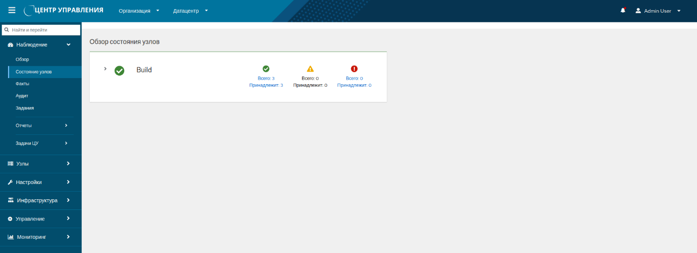

Для просмотра подробной визуальной статистической информации об отдельных метриках мониторинга можно воспользоваться меню "Наблюдение → Статусы хостов" панели навигации (рисунок 59).
Рисунок 59 – Обзор состояний узлов

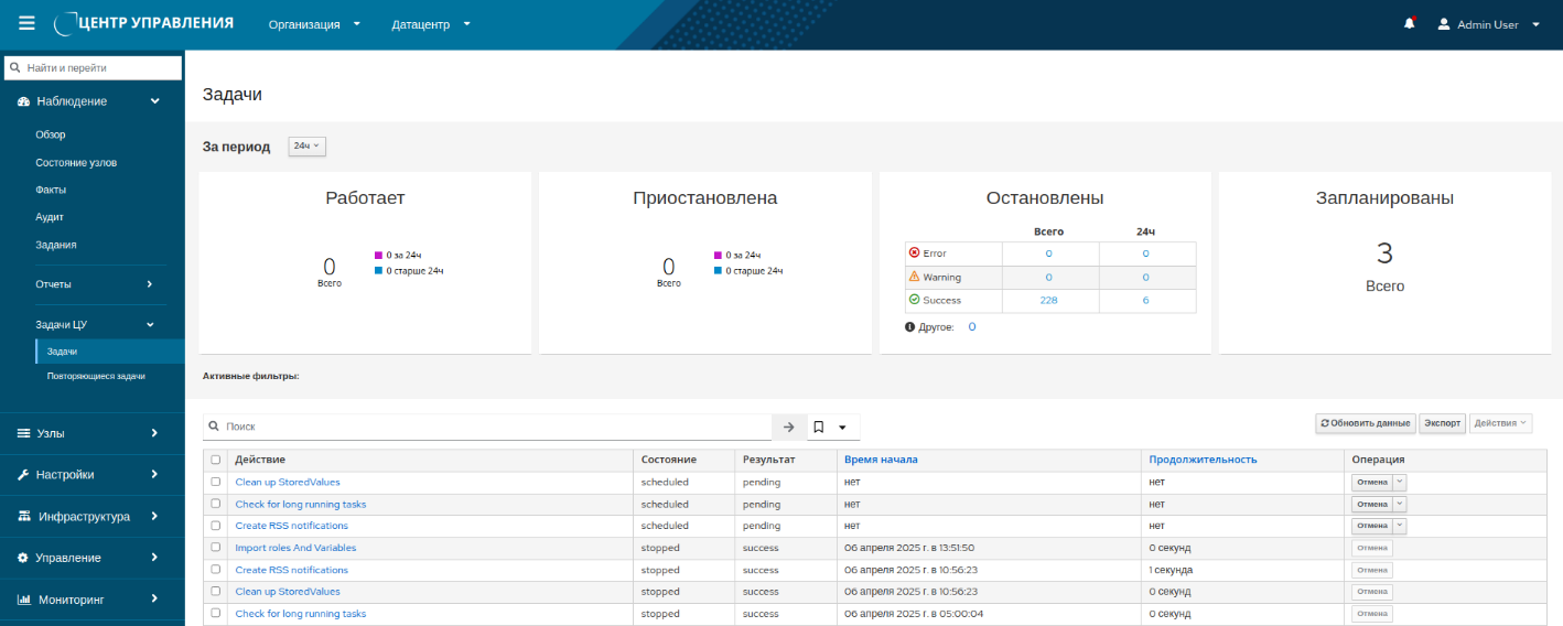

Для получения статистических данных о процессах и возможности управления ими следует выбрать в меню навигации пункт "Наблюдение → Задания ЦУ → Задачи" (рисунок 60). Выбрав один или несколько процессов, можно с помощью кнопки Действия завершить, приостановить или принудительно завершить процесс. В столбце "Операция" списка процессов операции можно отметить и принудительно завершить в зависимости от их статуса.
Рисунок 60 – Процессы РОСА Центр управления
Для просмотра данных о периодическом выполнении процессов РОСА Центр управления нужно перейти в меню "Наблюдение → Задания ЦУ → Повторяющиеся задания". Все ID-процессов с описанием параметров показываются в табличном виде.

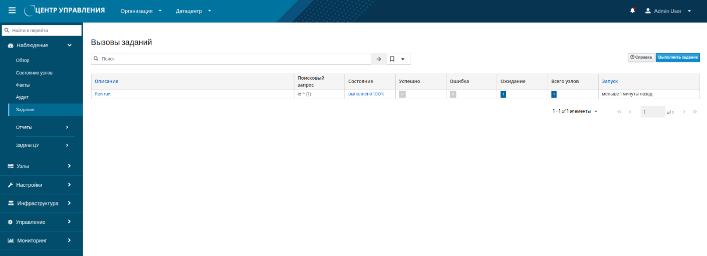

В РОСА Центр управления реализован механизм вызова заданий в соответствии с выбранными шаблонами заданий, поисковым запросами, расписанием запуска и прочими параметрами, позволяющими получать данные о конфигурациях и состояниях.
В меню навигации "Наблюдение → Задания" можно получить список выполненных, ранее запущенных или запланированных заданий с указанием статусов и статистики выполнения (рисунок 61). При нажатии на имя задания в рабочей области выдается подробный обзор о результатах выполнения и варианты дальнейших действий.
Рисунок 61 – Вызовы заданий

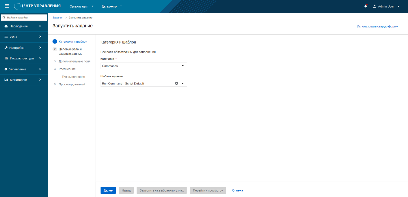

Для вызова или планирования нового задания необходимо нажать кнопку Выполнить задание и определить его параметры (рисунок 62):
  • категория и шаблон;
  • целевые узлы и входные данные;
  • дополнительные поля;
  • расписание и тип выполнения.
Для сохранения задание нажать кнопку Применить.
