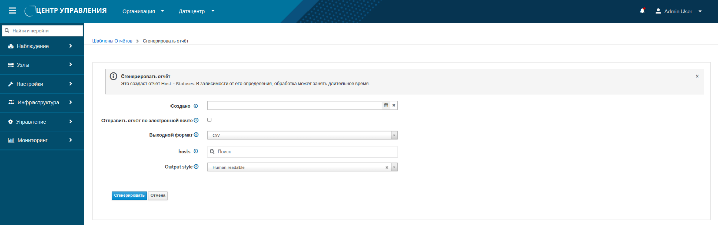

Для формирования отчета из шаблона нужно перейти в меню "Наблюдение → Отчеты → Шаблоны Отчетов" панели навигации и нажать в строке требуемого шаблона отчета из общего перечня кнопку Сгенерировать.
На экране появится интерфейс настройки параметров, в котором можно задать дату и время формирования отчета, в качестве опции установить флажок "Отправить отчет по электронной почте " с указанием адресов электронной почты получателей отчета, задать "Выходной формат" файла.
Также для применения фильтров к отображаемым данным отчета вводят необходимый поисковый запрос (подраздел 1.2), иначе в отчет будут включены все имеющиеся данные (рисунок 63).
Рисунок 63 – Параметры формирования отчета

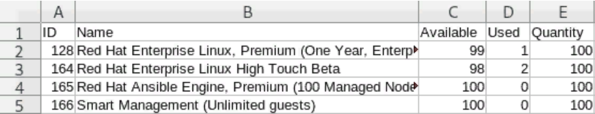

После завершения настройки параметров формирования отчета нажимают кнопку Сгенерировать. В результате на экране отобразится окно, предлагающее открыть (или сохранить) файл отчета в выбранном формате для удобства дальнейшей обработки в соответствующих редакторах. Пример сформированного отчета в CSV-формате приведен на рисунке 64.
Примечание – Процесс формирования отчета выполняется в фоновом режиме и в некоторых случаях может занимать продолжительное время.
Рисунок 64 – Пример текстового отчета

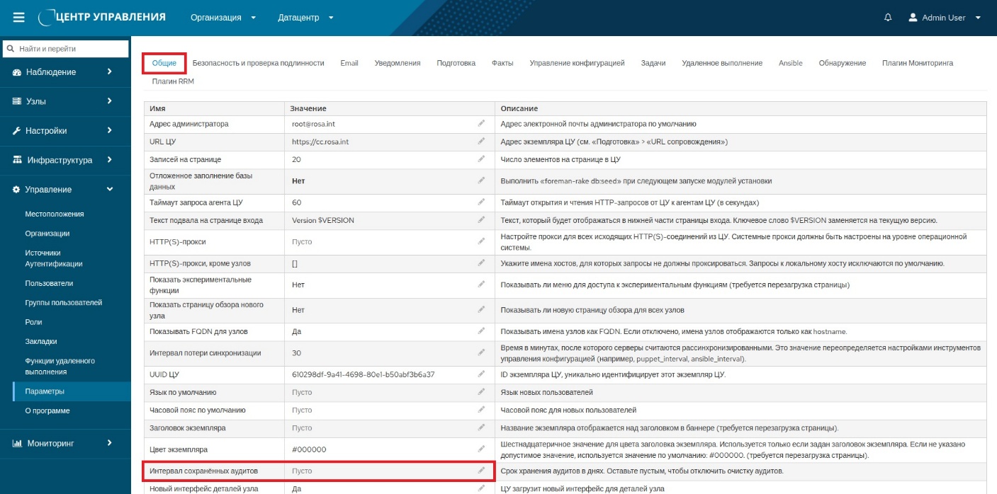

Следует обратить внимание, что по умолчанию срок хранения событий аудита не указан, и, соответственно, никакие события из журнала аудита РОСА Центр управления не будут автоматически удалены.
Тем не менее пользователь может установить произвольное количество дней, предназначенных для хранения событий аудита, в качестве значения для параметра "Интервал хранения аудита" во вкладке "Общий", доступной в меню "Управление Параметры" панели навигации (рисунок 65).

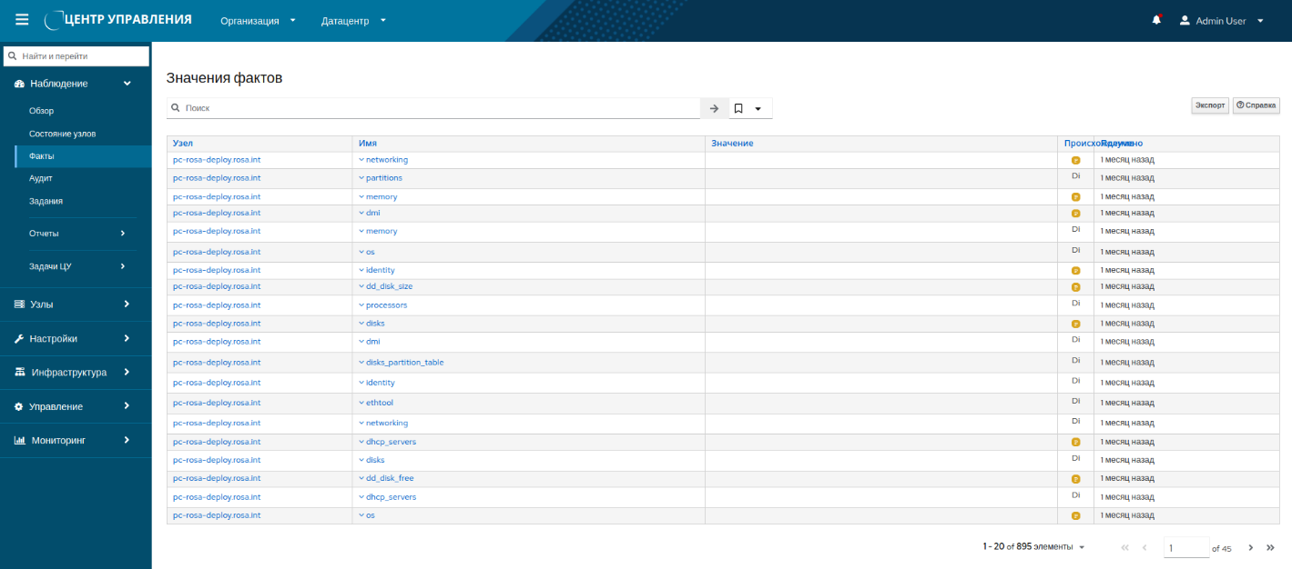

Непосредственно для просмотра всех фактов о конфигурациях необходимо воспользоваться пунктом меню "Наблюдение Факты". При обращении к этому пункту отобразится список всех узлов со всеми собранными фактами. При нажатии на строку с именем составного факта для каждого из узлов отобразится информация о собранной первоначальной конфигурации (рисунок 66).
Рисунок 66 – Перечень собранных фактов обо всех узлах
Для получения всех фактов о конкретном Узле нажимают на его имя (рисунок 67).
Рисунок 67 – Перечень фактов об узле

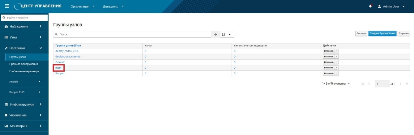

Для отслеживания изменений аппаратной конфигурации на АРМ нужно назначить класс rcc_hardware_inventory группе узлов:
  1. перейти в меню "Настройки Группы узлов";
  2. нажать кнопку Создать Группу Узлов;
  3. заполнить поле "Имя" (например, main) и выбрать значение в списке "Окружение";
  4. нажать кнопку Применить.
Будет создана группа узлов main (рисунок 68).
Рисунок 68 – Новая группа узлов в списке групп узлов

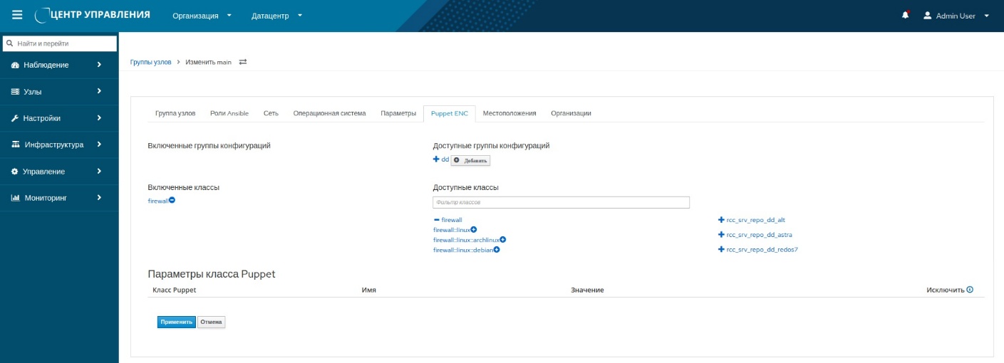

Далее необходимо перейти в созданную группу узлов main и добавить на вкладке "Puppet ENC" два класса: rcc_hardware_inventory и rcc_software_inventory (рисунок 69). Перед сохранением настроек классов следует убедиться, что они включены для группы узлов (п. Создание группы узлов). Раздел для включения классов находится в нижней части текущего окна.
Нажать кнопку Применить.
Рисунок 69 – Добавление классов в группу узлов

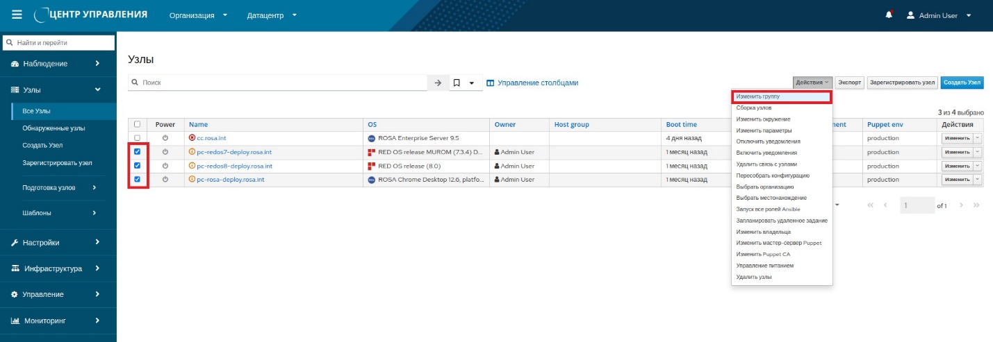

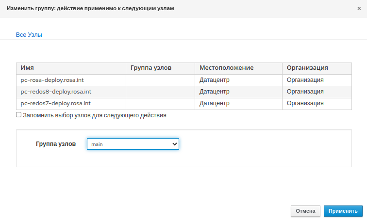

Затем нужно перейти в меню "Узлы → Все Узлы" и указать АРМ, который будет добавлен в созданную группу для отслеживания изменений в аппаратной конфигурации. В списке "Выберите действие" требуется выбрать пункт "Сменить группу" (рисунок 70).
Рисунок 70 – Смена группы для выбранных АРМ
Далее следует нажать на выпадающий список "Группа узлов", выбрать группу main и нажать кнопку Применить (рисунок 71).
Рисунок 71 – Выбор группы узлов

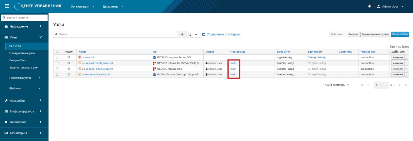

После этого АРМ будет добавлен в группу main (рисунок 72).
Рисунок 72 – Изменена группа узлов на main для выбранных АРМ

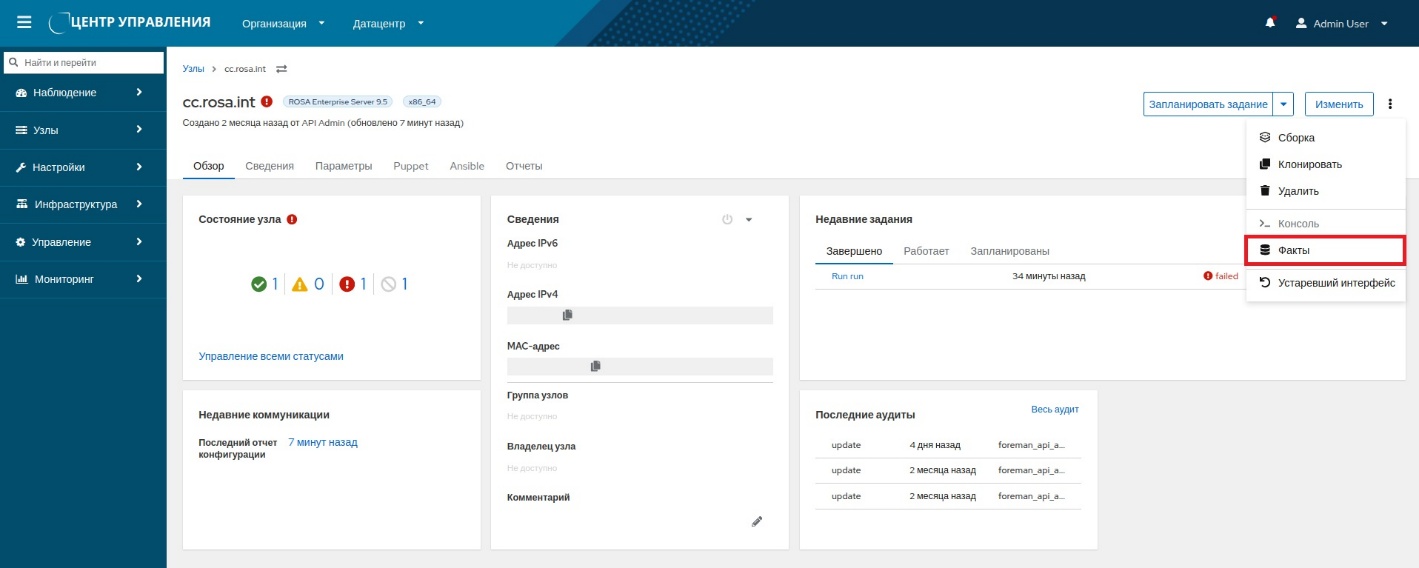

Для просмотра изменений можно войти в меню "Узлы Все Узлы", выбрать ПК, на котором был изменен объем оперативной памяти, и выбрать пункт меню Факты через пиктограмму (три точки) (рисунок 73).
Рисунок 73 – Кнопка перехода в меню "Факты"

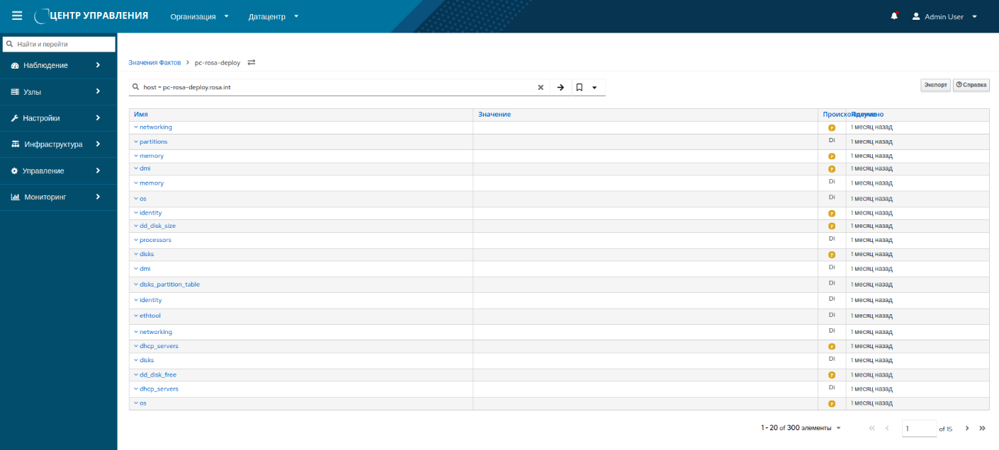

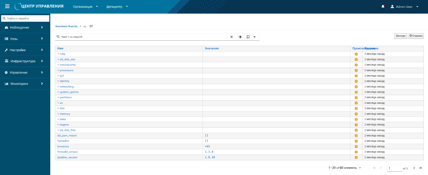

Далее с помощью строки поиска нужно найти класс rcc_hardware и нажать на changes_log (рисунок 74).
Рисунок 74 – Факты выбранного узла
На экран будут выведены параметры add и del, нажав на которые можно посмотреть журнал подключения или отключения оборудования на выбранном Узле.
